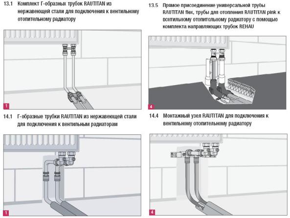

И посмотрите на ваш радиатор внимательно - там есть возможность подключения СНИЗУ (подача и обратка)? Так, как на картинке Схема подключения радиаторов - избранное.JPG...Сомневаюсь...

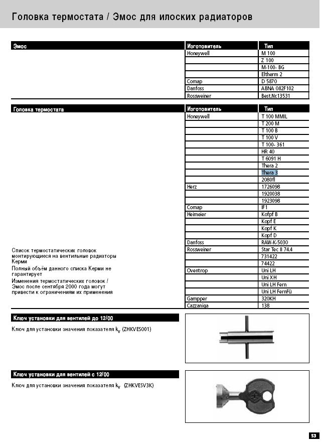

Ну а наличие встроенного термовентиля наталкивает на мысль: "А почему бы теперь не поставить термоголовки?"
Мысль мне показалась неглупой, но сам процесс "осознания" и последующего выбора вылил на меня такой водопад информации, что пришлось очень не просто... "Масла в огонь" подлил Андрей (y-dom);), подсуетив книженцию о терморегуляторах одной отдельно взятой компании, но там было буквально все о системах отопления и как хорошо в них применять эти самые штукенции...:beer:
Осталось только выбрать модель. И тут на помощь пришла таблица из техописания радиаторов (Kermi термоголовки.JPG). Пересмотрев все рекомендованное, остановился на Thera-4 Classic от Honeywell (см. описание Honeywell Thera-4.pdf)... НО... меня сильно смутило то, что они СПЛОШНЫЕ...:o По моему дилетантскому разумению в термоголовках должны быть "прорези", через которые проходит воздух...
Когда я задал вопрос на форуме, то специалисты меня высмеяли...:lol:
Особо преуспел murava, который делал это громче всех...и изощренно (впрочем, как всегда)...Но мне не привыкать...:)
В-общем, вспышку всеобщего веселья я воспринял как гул одобрения...
И купил их... и поставил... и ни разу не пожалел...
Одно слово - Honeywell, вселяет уверенность и оптимизм...
Да, еще одна деталь - блок нижнего подключения. Тут тоже выбор очень большой... И выбирал (из совместимых) в-основном по функциональности, потом по дизайну (эстетическая составляющая для детали, закрытой шторой, имеет очень большое значение... для меня...), потом уже по цене...
В итоге остановился на "штанах" от Giacomini (см. файл Блок подлючения Giacomimi R388.pdf). В них понравилось ВСЕ - от "веса" и качества литья до такой приятной "мелочи" как крышечка, которая закручивается и закрывает запорные вентили (есть у немногих)...
И вот эти замечательные штукенции любезно закупил и отправил мне Новой почтой никто иной как...Андрей (murava)...:friends:
Правда, было это до того, как он меня высмеял... хотя вот припоминаю, что он делал это с завидной регулярностью после появления первых же моих постов в профильном разделе....................................................
