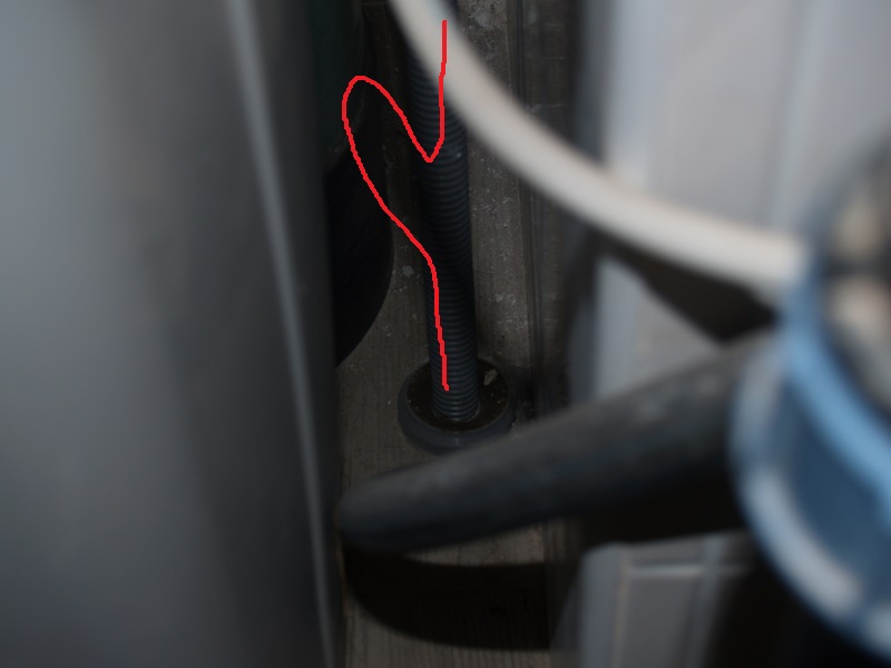

Это фото меня обескуражило....
Там дальше по цепочке есть хотя бы СИФОН???
Непонятно, но НЕ ОЧЕВИДНО...
Вот эта вот гофрированная (:o:o:o) трубочка куда попадает???

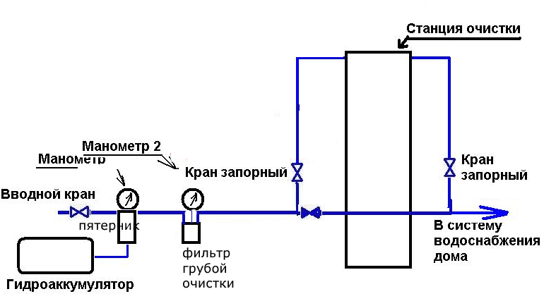

Ну и "домашнее задание" на выходные.
Постарайтесь все же "изобразить" схематично всю цепочку по водоснабжению...
Не....
Так не пойдет...
Надо что-то типа такого - www.stroimdom.com.ua/forum/showpost.php?p=2587809&postcount=3226...
Ну и далее по тексту...точнее, по цепочке...;)

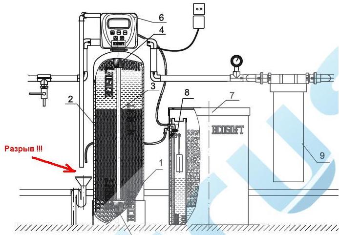

Miracle,
вам бы слив разорвать, хотя бы так
Просто так тоже не годится...
...вот если для посудомойки, то еще куда ни шло.
Нужно сделать разрыв струи. Я "слепил" у себя "из того, что было...".
Вот на этом фото www.stroimdom.com.ua/forum/attachment.php?attachmentid=324245&d=1385756987 видно мой "колхоз".
Сверху подходит слив из системы очистки - шланг воронки НЕ КАСАЕТСЯ!
Все это попадает в сифон.
Налево патрубок уходит в канализацию.
Я тогда даже не догадывался, что есть готовые решения.
Теперь, благодаря Александру Korni (в который уже раз!!!) переделаю НОРМАЛЬНО!!!:beer:
Вот эти штучки на приаттаченных к его сообщению фотках - www.stroimdom.com.ua/forum/showpost.php?p=3128732&postcount=3679
2 Miracle&Hopira - вам нужно ОБЯЗАТЕЛЬНО сделать разрыв.
Т.е. поставить такую штучку, а потом - сифон и ТОЛЬКО ПОТОМ - слив в канализацию...

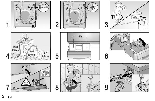

А что насчет стиралок? Что патрубок слива нельзя просто через тройник к каналье подключить?
Патрубок слива можно хоть в ванную положить... Я так делал с первой стиралкой на первой квартире... Потом, правда, продлил канализацию (еще чугунными трубами) и вставил вначале такой "змеевик", как на рисунке ниже, а в него уже - трубку слива.
Рисунок из инструкции на стиралку (см. рис. №4):

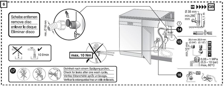

Ну и чтоб по посудомойке больше не было вопросов...
Рисунок из инструкции на посудомойку:
ГОСПОДА, ЧИТАЙТЕ ИНСТРУКЦИИ!!!:beer:

Так не пойдет...
а так пойдет?
И ЧТО С ПАСПОРТОМ СИСТЕМЫ ОЧИСТКИ?
его нет! так как модель сборная!

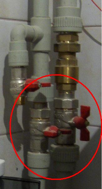

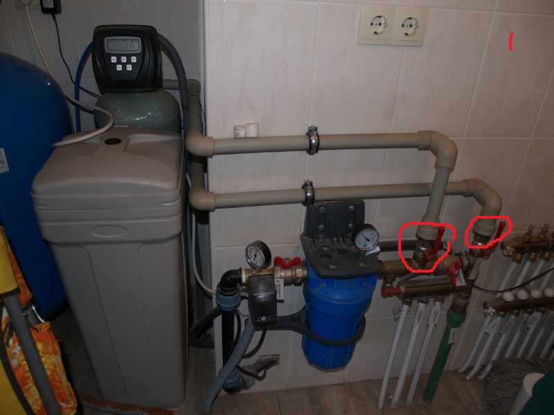

Еще заметил в теме одно фото, хотел бы откомментировать и обратить внимание читателей.
Всегда требуйте у установщика водоочистки установить разъемные соединения в указанных мною на фото кружках. Да, это вылезет за обещанный вам установщиком бюджет, но лучше доплатите, сейчас вы сэкономите больше. Ведь потом при необходимости замены крана, тройника, ниппеля или другого элемента вблизи обведенных мест стоимость работ по замене перехлеснет всю полученную экономию, потому что прийдется произвести разрезание и перепайку труб.
ЗЫ А вобще по хорошему установщик даже не должен спрашивать , нужно просто изначально озвучивать бюджет с учетом разъемных соединений.
что это за соединения?
и еще .. ведь можно, откучивать, труба , на таком изгибе спокойно согнется и не сломается и заменить можно будет если что )))
Тоже не совсем понял что имелось в виду, я понял что краны вкручены в подобные муфты

Разрыв струи не требуется для стиралок и посудомоечных машин.
Разрыв струи требуется:
  1. для создания определённых условий для техники, работающей с переменными состояниями давления-разряжения (кондиционеры, конд.котлы) - "дренаж"
  2. для канализационных труб (и условий), в которых НЕВОЗМОЖНО добиться эффекта самоочищения
"Бактерии" - это вторично
Гораздо важнее изучать нормативы (в первую очередь DIN) и инструкции производителей канализационного оборудование (сифонов и т.п.), лидер здесь - компания Hutterer & Lechner GmbH.

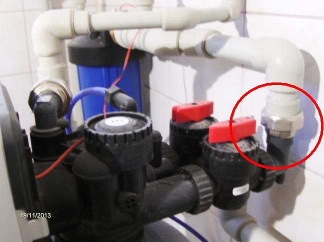

В данном случае невозможно заменить кран не сняв абсолютно весь узел или не разрезав ППР трубу. Это забирает гораздо больше времени и гораздо больше денег за работу. Раза в 3-4...5, поэтому стоимость разъемного соединения в 5 евро кажется пустяком
ЗЫ Стас, как вы себе представляете откручивание крана?
ЗЗЫ Разъемное соединение-это то соединение, которое стоит у вас сразу над зеленой трубой .В простонародье- "американка".
Стас, но это я больше давал напутствие для других, это не значит, что вам нужно сейчас прямо покупать эти американки и ставить. Когда возникнет необходимость поменять кран заодно и переделается весь узел, это будет дешевле ...
Ведь чисто номинально винить мастера по водоочистке тоже не сильно стоит, этот момент никак не влияет на работоспособность водоочистки, он больше влияет на будущее обслуживание системы водоснабжения и вспоминать мастера потом видимо будет тот, кто будет менять кран, ну и естественно ваш кошелек..
краны стояли на коллекторе, а уже в них потом были вкручены муфты на вашем фото. Вот между краном и муфтой обязательно должно быть разъемное соединение без паковки.
По вот этой фотографии
(%D1%81%D1%81%D1%8B%D0%BB%D0%BA%D0%B0%20%D0%BD%D0%B0%20%D0%B8%D0%B7%D0%BE%D0%B1%D1%80%D0%B0%D0%B6%D0%B5%D0%BD%D0%B8%D0%B5%20%D1%83%D1%81%D1%82%D0%B0%D1%80%D0%B5%D0%BB%D0%B0) плохо видно место подключения системы водоочистки (или умягчения?)
Возможно там стоят краны с американкой???
Судя по тому же фото, так оно и есть...
Американка - отличная штука, которая позволяет отсоединить тот или иной компонент системы (для замены, прочистки и т.п.), не разбирая всю конструкцию...:good:
Давайте по фото пройдемся по порядку.
Начинаем с ввода воды в дом.
Это такая черная труба, выходящая из пола, правильно?
Сразу после уголка в него закручен "пятерник". наглухо...
По логике уже здесь можно было бы американку поставить (а вдруг пятерник нужно поменять)... ХОТЯ в данном конкретном случае можно открутить соединение уголка полиэтиленового... годится!
Дальше по пути идет запорный кран. На фото плохо видно, но похоже, что на нем американки с обеих концов)... если так, то хорошо...
Дальше - после фильтра не видно - есть ли американка?
Если нет, то демонтировать фильтр непонятно как...
И вот краны подключения "колонны".
Если американок нет, то что делать?:unknown:
Александр (Korni) любезно предоставил фото образцов.
Т.е. в этом месте нужно сделать разъемное соединение.
Для этого можно поставить кран с американкой, например так:
...либо американку на полипропилене, например так:
Тогда мы сможем разобрать этот узел без необходимости разрезания труб...;)
Кстати, Стас (Miracle) - вот эта зелененькая труба, которая после коллектора вниз уходит это куда?
Змінено користувачем Igor_M
Возможно там стоят краны с американкой???B]
Игорь, где вы узрели краны с американкой?
Обычный кран 1 дюйм ВН. И прямо в него ППР муфта
Добавлено через 2 минуты
Полиэтиленовый уголок-считается разборным соединением, получается масло масляное..
[/b]
До установки водоочистки демонтировать фильтр можно было открутив американки на кранах-американках до фильтра и после.
После вкручивания ППР муфт в краны водоочистки наглухо это действие произвести невозможно.
Добавлено через 54 секунды
ХВС на бойлер. Игорь, если что спрашивайте у меня, я чуть лучше знаю что тут да как;)
