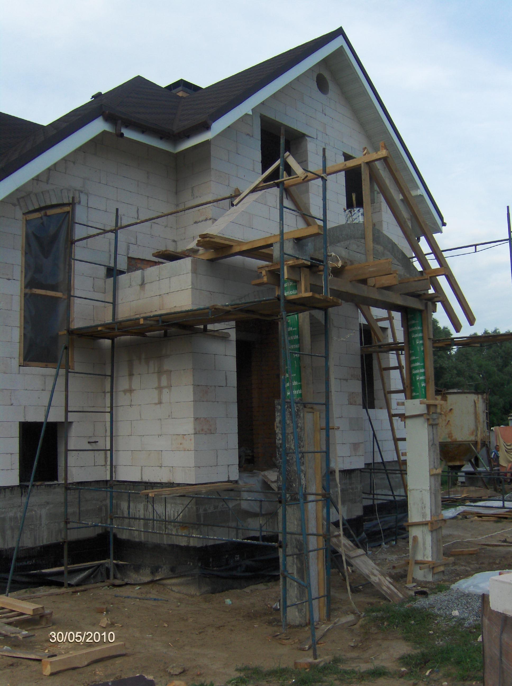

Спасибо, Александр, думали и так и сяк - 1,15 вроде как ОК (по нормативам не меньше 1,1м).
Правда, еще немного "сэкономили" на выносе, но об этом позже...
Итак, задачи поставлены, цели определены - "за дело, товарищи!".
Начали с обычной копки, затрамбовали (самопальной ручной трамбовкой - жаль не сфоткал...), потом щебень крупный, потом щебень мелкий, потом пленка, потом подбетонка, потом опалубка и заливка "стаканов".
Ну и понятно, что выпуски арматуры сделали для колонн...
На фото 5 - песок... Оказывается, пески тоже бывают разные, но не "синие белые красные", а по другим показателям...
Так вот, песок сначала мне привезли и высыпали. Ну песок и песок, ладно... звонит мне прораб (спецом вызвал его на старт работ) и говорит - песок не годится, много глины... Звоню поставщику, а он мне: "не вопрос, сейчас привезем нормальный, а этот заберем"...
Он сказал, что сам не видел песок, но с другого объекта ему позвонили тоже... Нормальный подход... :good:

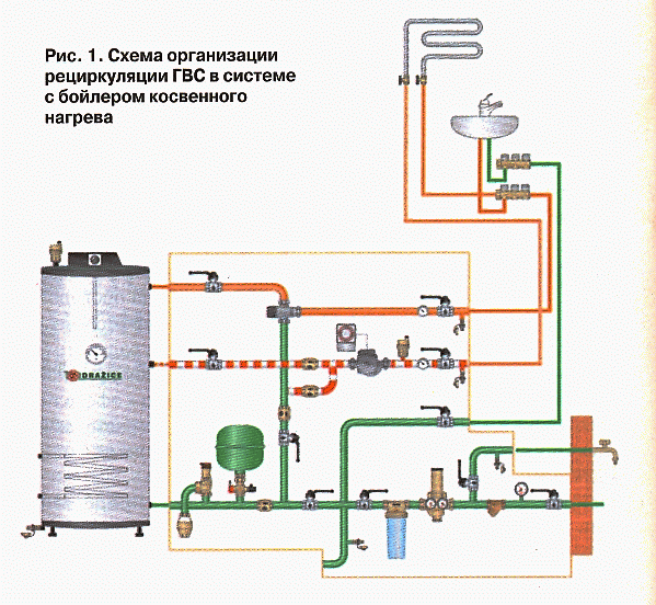

Мы с неприятным запахом воды боремся, но пока безуспешно. Прочистки системы хватает на... 2 недели:o Потом все по новой. Прямо наказание какое-то...И это при том, что температура постоянно стоит на 65 градусах
Но, все равно воз и нынче там...
Прочистку всей системы делаем лимонной кислотой.
Будем решать эту загадку, пусть даже по крупицам
Вместе оно ж всегда веселее и результативнее
После очистки воду на анализ, к сожалению, не сдавали. Первые три месяца она не пахла, мы и не парились...
Такой очистки хватает на 2 недели. Потом запах по чуть -чуть появляется снова...
Расскажите как именно у нас устроена система очистки, дабы я сейчас чего не напутала (я ведь в это почти не вникала)
кстати. стоит отметить, что после того как мы почистили лимонной кислотой систему, вода через , пару недель снова начинала немного пахнуть (уточно, что пахло не неприятно, а как то по другому) , то сейчас не пахнет совсем.
... в общем не понятно.

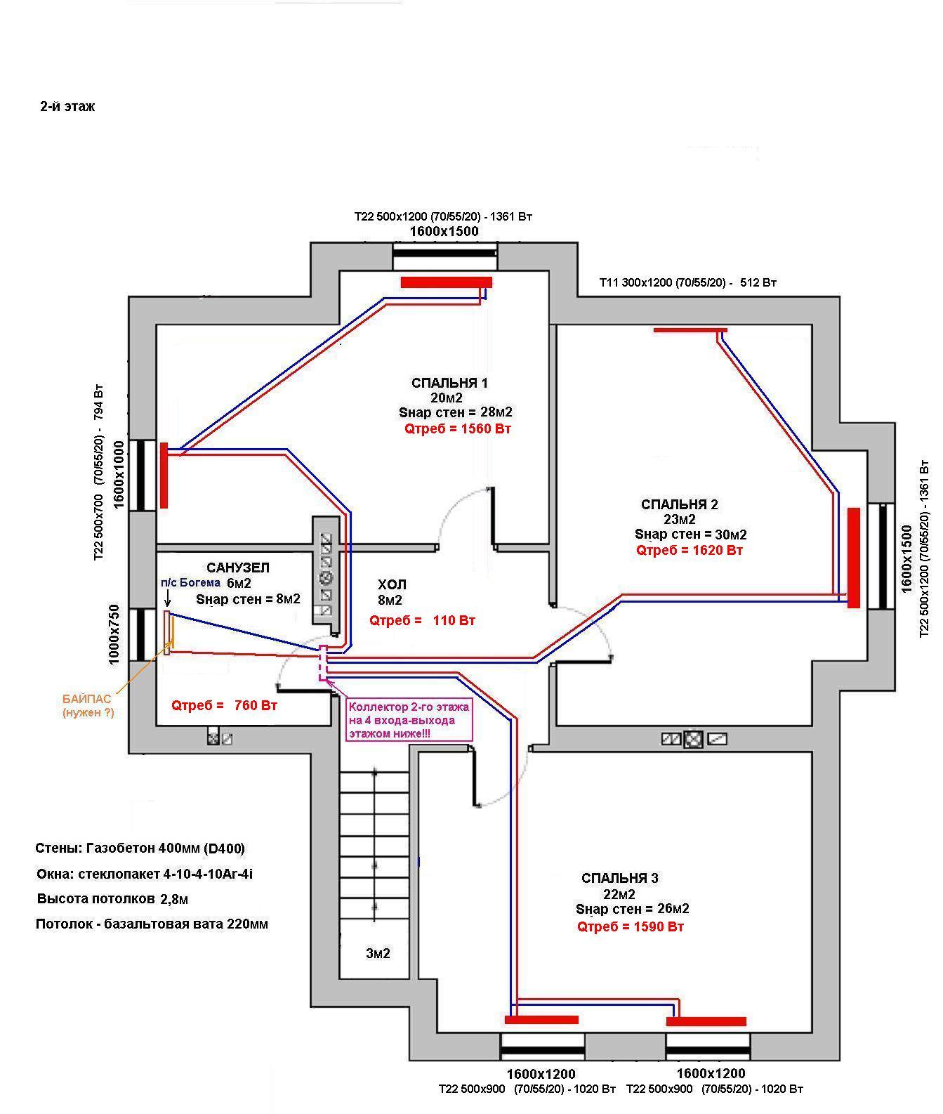

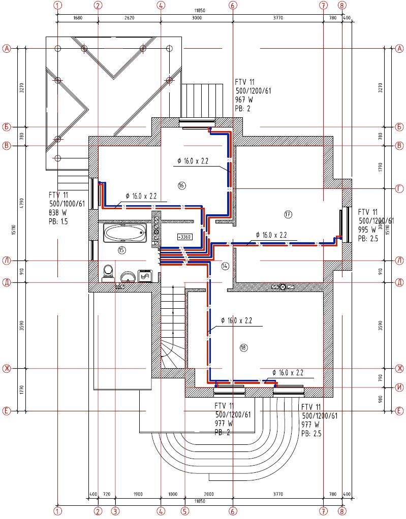

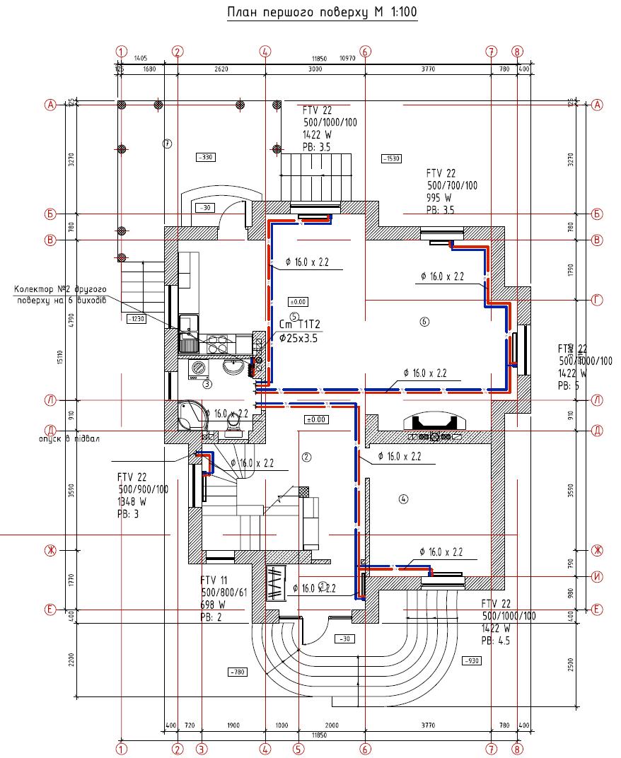

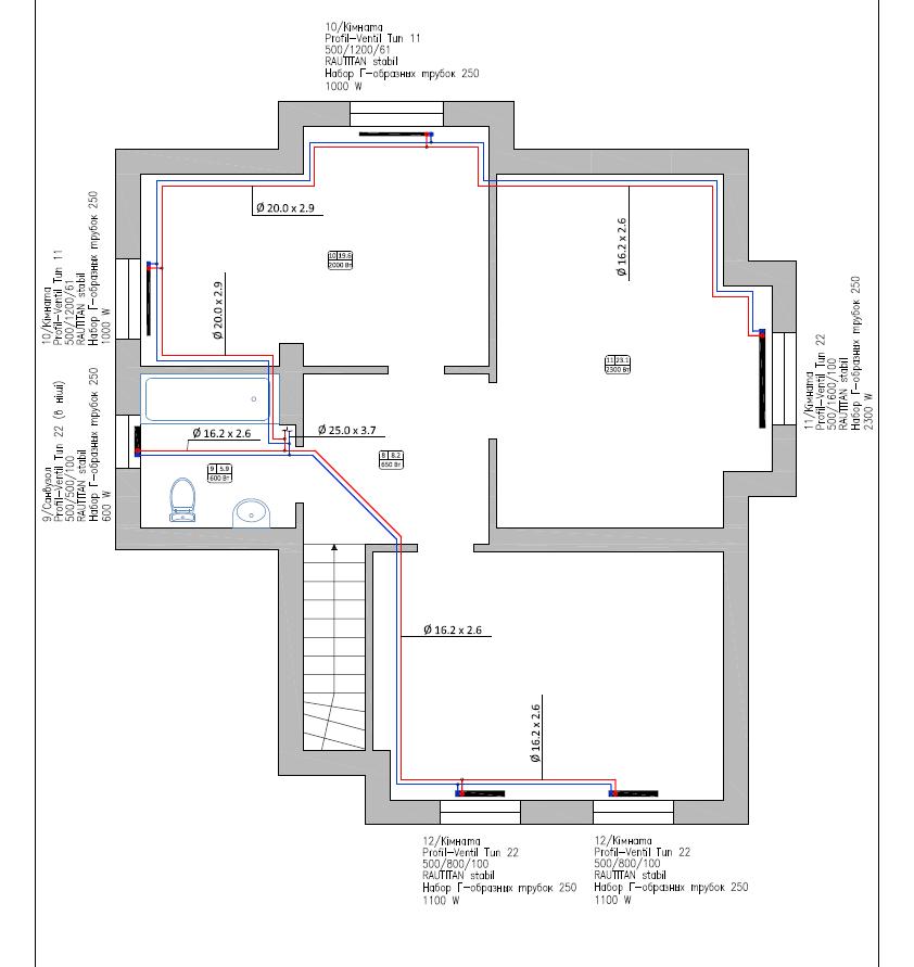

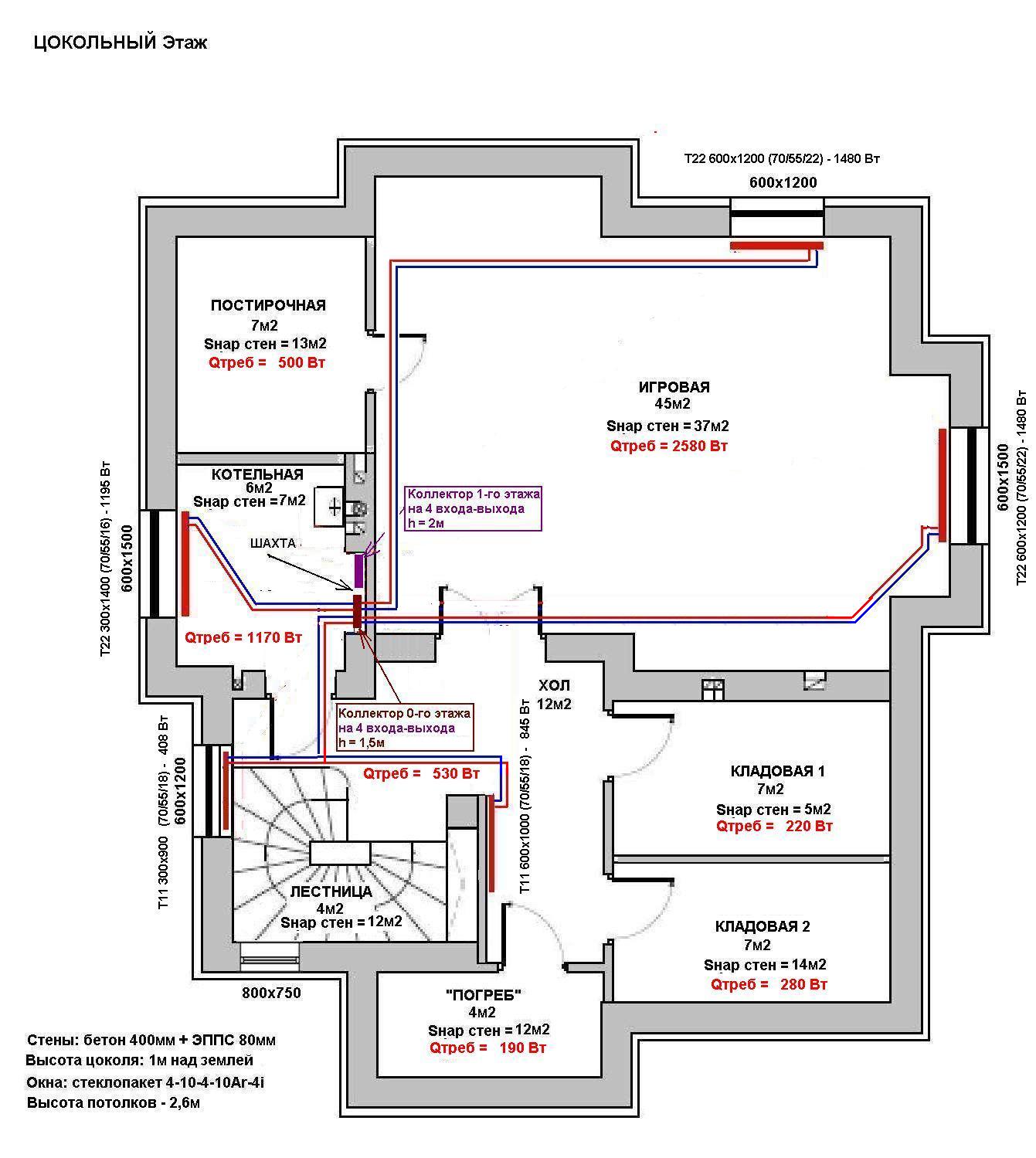

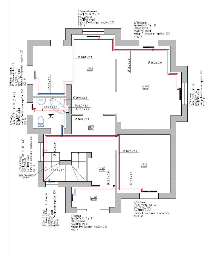

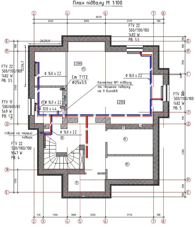

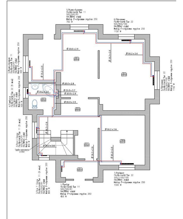

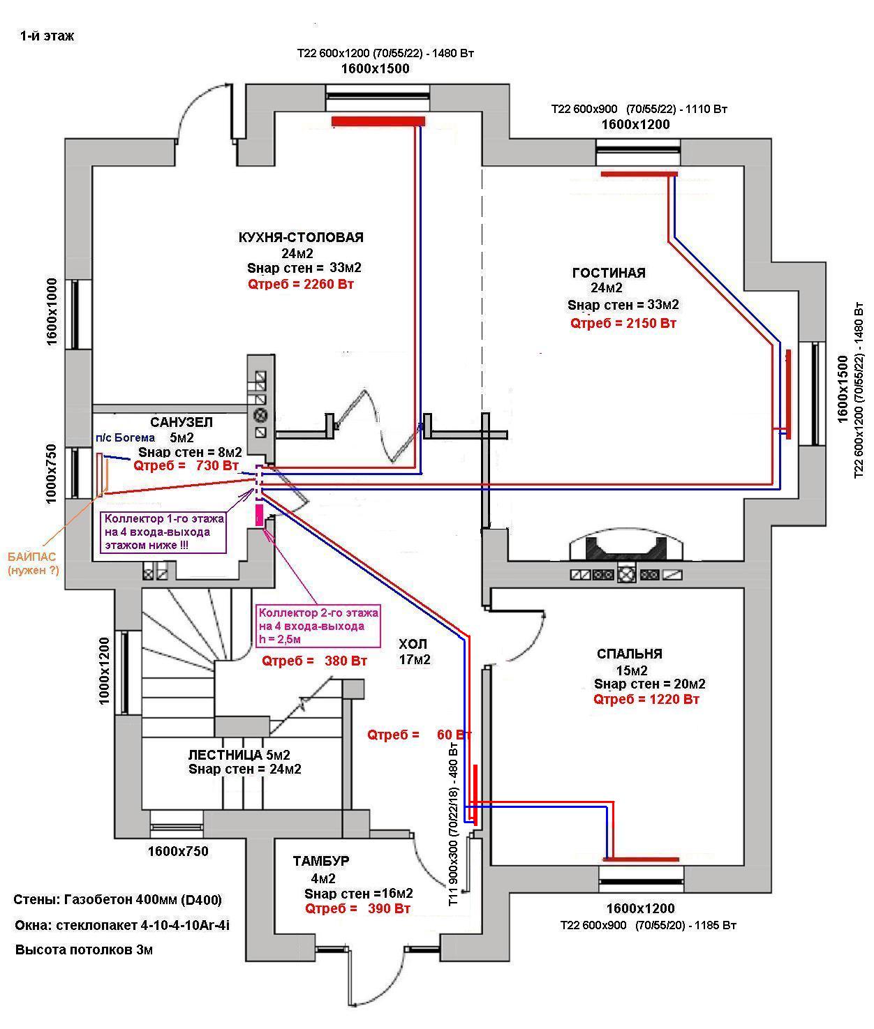

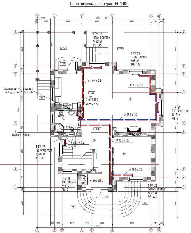

Слово проект умышленно взято в кавычки, поскольку речь скорее пойдет о "рисунках", которые получились в конечном итоге...:D
Хотя попыток получить настоящий ПРОЕКТ было предпринято несколько.;)
Как обычно (:sorry:) прицепляю два материала с громкими названиями:
Типовой проект системы водоснабжения и отопления трехэтажного дома
и
Проектирование системы напольного отопления.
На мой взгляд в доступной форме изложены последовательно все этапы, которые нужно пройти для получения в итоге нормальной работоспособной системы отопления. И пусть это научно-популярные статьи, но и в них можно найти некоторые формулы, таблицы и графики, которыми пользуются при расчетах настоящие проектировщики.
Что касаемо собственно попыток оформить проект, то выкладываю некоторые из начальных стадий, заключающихся в расстановке радиаторов, прокладке трасс, а также контуров ТП, полученные из разных источников...:)
Потом были с моей стороны попытки разобраться во всем этом, приставание к занятым людям и тому подобные глупости...:fool:
В конечном итоге "родились" схемы, которые во вложенных файлах называются как План 0эт_отопл_120711_фин.JPG, План 1эт_отопл_120711_фин.JPG, План 2эт_отопл_120711_фин.JPG.
Надо сказать, что эти "рисунки" уже откорректированы с учетом замечаний, пожеланий и рекомендаций ИНСТАЛЛЯТОРА (о нем будет отдельная глава).
И вот глядя на все это "по прошествии лет" "с высоты птичьего полета" просто диву даюсь - и к чему были эти бессонные ночи, тысячи перечитанных материалов, десятки встреч и диспутов???:o
Все ПРИМИТИВНО ПРОСТО!!!
НО... это мне сейчас так кажется, а "на заре" я был совсем другого мнения...:oops:
Зато я могу утверждать, что я точно знаю КАК это работает!!!
Чего и вам желаю!!!:beer:
Типовой проект системы водоснабжения и отопления трехэтажного дома.doc
Проектирование системы напольного отопления.doc
Отопление - 0-й этаж.pdf
Отопление - 1-й этаж.pdf
Отопление - 2-й этаж.pdf
ОН 13.07.12.pdf
ОР 13.07.12.pdf

У вас рециркуляция вы говорите через полотенцесушитель, ДА?
Рециркуляция работает постоянно? И полотенцесушитель все время горячий (если вы в бойлере как вы говорите поддерживаете 65 градусов)?
Я когда у себя "проектировал" систему рециркуляции, немного почитал об этом... Вот откуда-то (уже не помню) стырил очень хорошую картинку.
Там кстати вся цепочка изображена от ввода до крана. Есть и отвод на полив, есть и слив в канализацию (кстати через "разрыв струи"), стоят обратные клапаны где надо и т.п...
У вас примерно ТАК сделано?
PS На схеме изображен бойлер косвенного нагрева, который имеет отдельный вход для "рециркуляционной" воды. Если же такого входа нет, то подключаются как можно ближе к входу в бойлер и ставят обратный клапан (может это и имхо... пусть профессионалы поправят)...
