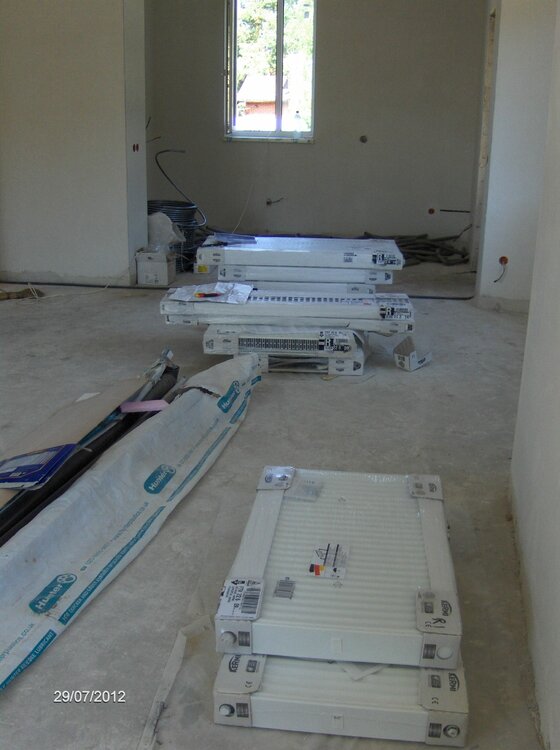

Как бы ни странно это звучало, но данный этап мне представляется самым ответственным... и самым сложным.:o
У каждого свои подходы к решению данной задачи и все они имеют право на жизнь, потому что все зависит от той цели, которую вы перед собой поставили.

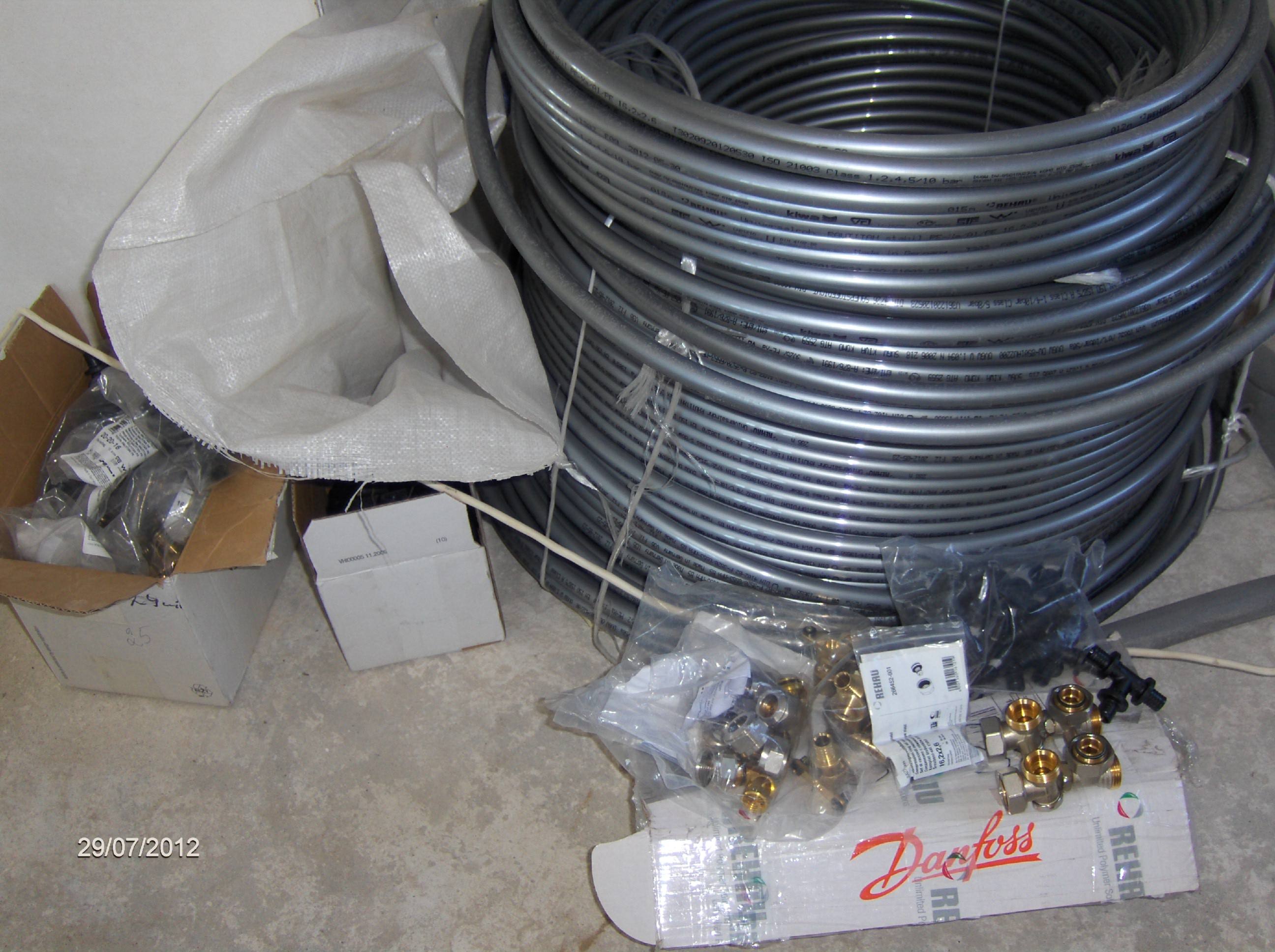

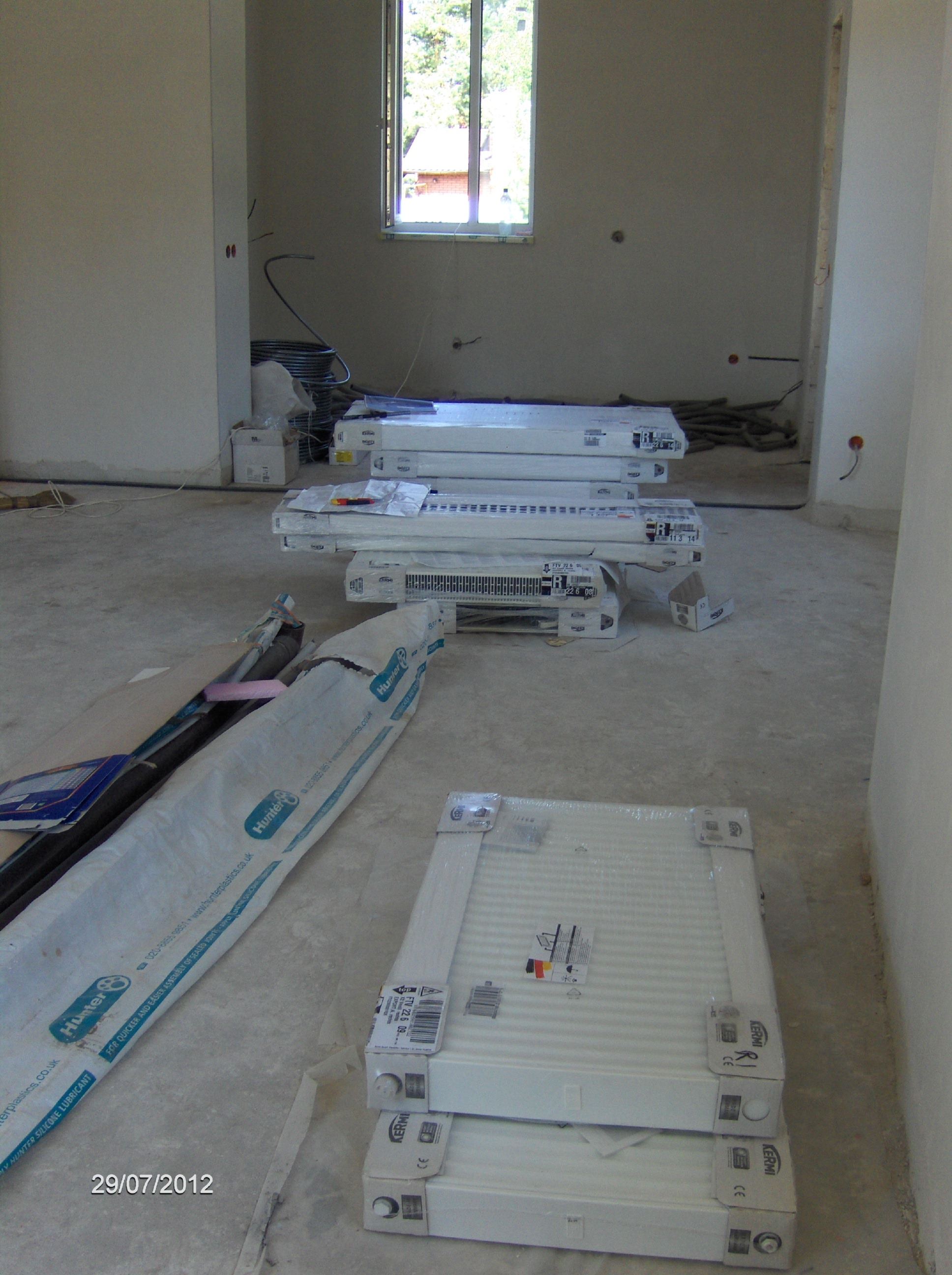

Первоначальную закупку (радиаторы, трубы отопления, фитинги и прочая) я произвел централизованно (с помощью форумчан и у официальных поставщиков), а потом уже взаимодействовал с исполнителем по приведенной выше технологии...:friends:
Собственно оборудование на фото...
Радиаторы Kermi, трубы Rehau RAUTITAN от 32 до 16-го диаметра, фитинги к ним, натяжные (надвижные) гильзы PX (пластик)...
Если кто читал "...от и до...", то наверняка посмеялся вволю от моей идеи взять для отопления два типа труб: для "подачи" PINK, а для "обратки" - FLEX... это чтоб не перепутать...:fool:... ну и на "теплые полы" специально предназначенную для этого серию RAUTHERM...а для водоснабжения - HIS...:lol:
В-общем, хорошие люди вовремя мне "вправили мозги"...:)...и в итоге было закуплено ВСЕ одной серии - универсальная FLEX, которая подходит и для отопления, и для теплых полов, и для водоснабжения.
На мой взгляд это оптимальный вариант, который позволяет добиться практически безотходного использования всего материала - все обрезки после отопления пошли на водоснабжение и в итоге в отходах оказалось с десяток обрезков общей длиной около полутора метров...:good:
Мир не без добрый людей!!!:beer:
....В-общем, хорошие люди вовремя мне "вправили мозги"...:)...и в итоге было закуплено ВСЕ одной серии - универсальная FLEX, которая подходит и для отопления, и для теплых полов, и для водоснабжения.
На мой взгляд это оптимальный вариант....
Так и есть.

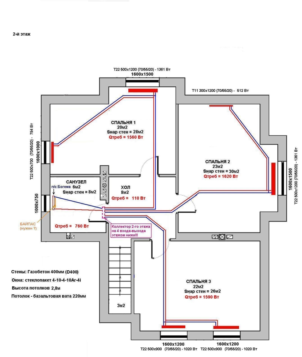

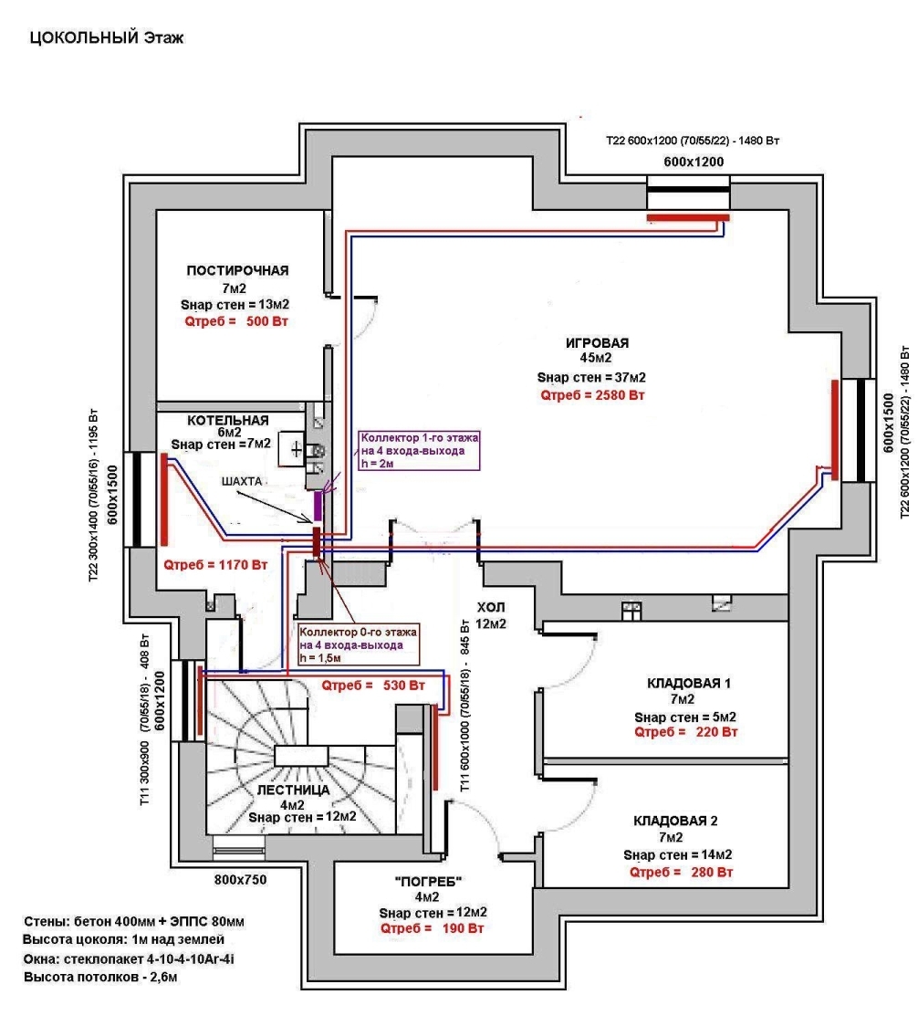

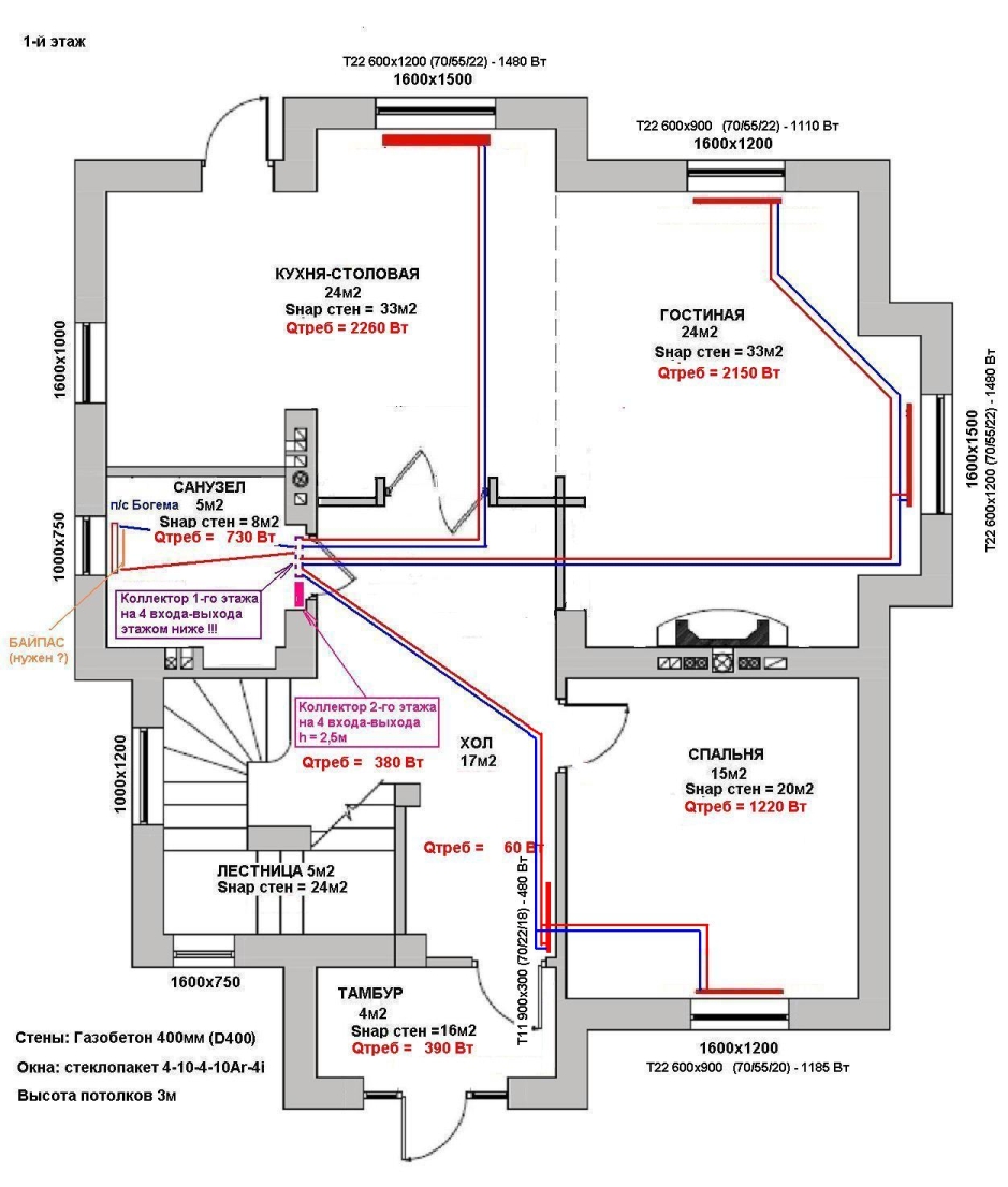

Не могу в длинных ветках обсуждений найти поэтажную схему отпления на которой вы остановились? ТП все таки присутствуют.
Рассматривали ли вариант медных труб для ТП?
P.S. А трубу где брали?
...на предыдущей странице в этой уже теме выкладывал...
Собственно вот:
ТП присутствуют исключительно для комфорта.
И только в санузлах... но еще на кухне (это на плане 1-го этажа в верхнем левом углу)... Подробнее об их функциях здесь - www.stroimdom.com.ua/forum/showpost.php?p=3112453&postcount=3641...
И это не "классические" ТП со своим коллектором и "моторчиком", а...
...впрочем об этом попозже напишу обязательно...;)
