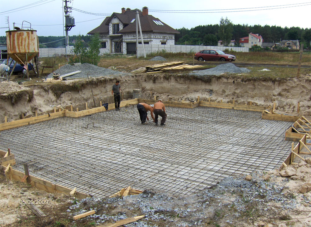

Просверлите в опалубке отверстия и крепкой проволокой привяжите опалубку к арматурному каркасу.
А что мешало гидроизоляцию сразу завернуть вверх на опалубку?
Бгг :)
Отверстия - это слишком сложно! :D
Просто - между досок провести от узла каркаса вязальную проволоку и заанкероваться обрезком арматуры.

Просто заставил их сделать лишние подпорки - и дело с концом! - см. снимок.

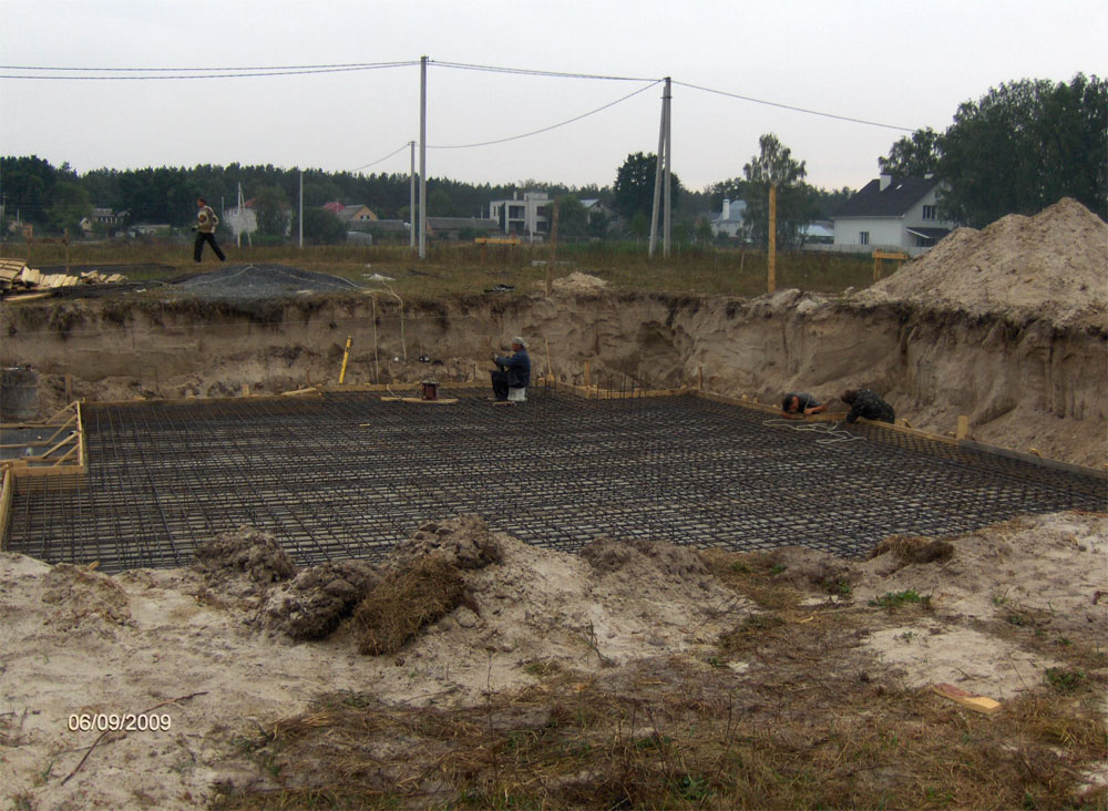

Заодно выкладываю фото почти готового каркаса - по центру сварщик заваривает стыковочные швы, справа двое отбивабт водяным уровнем границу верха плиты (30 см от низа...)
Упс... немного перескочил... выкладываю последовательно остальные операции после заливки армированной стяжки.

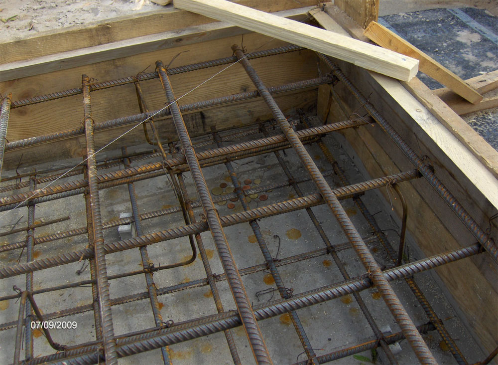

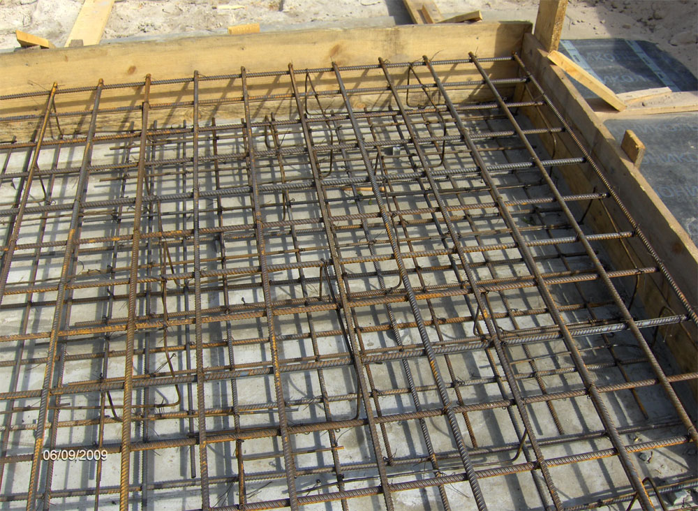

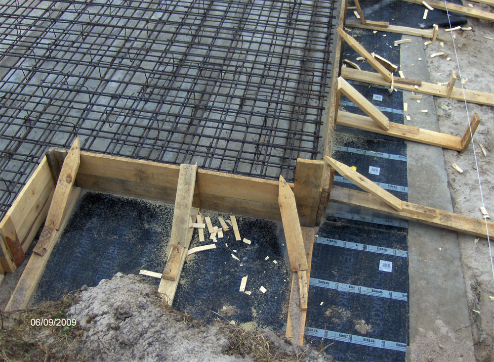

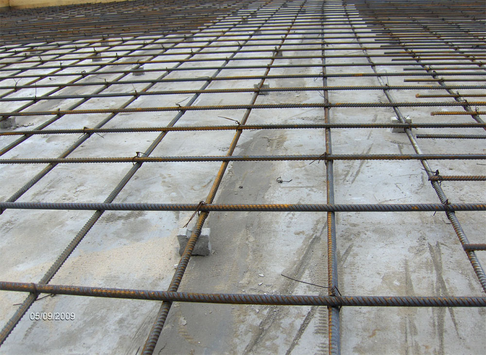

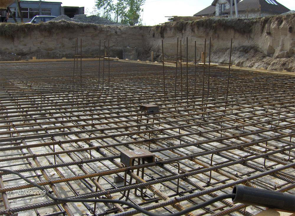

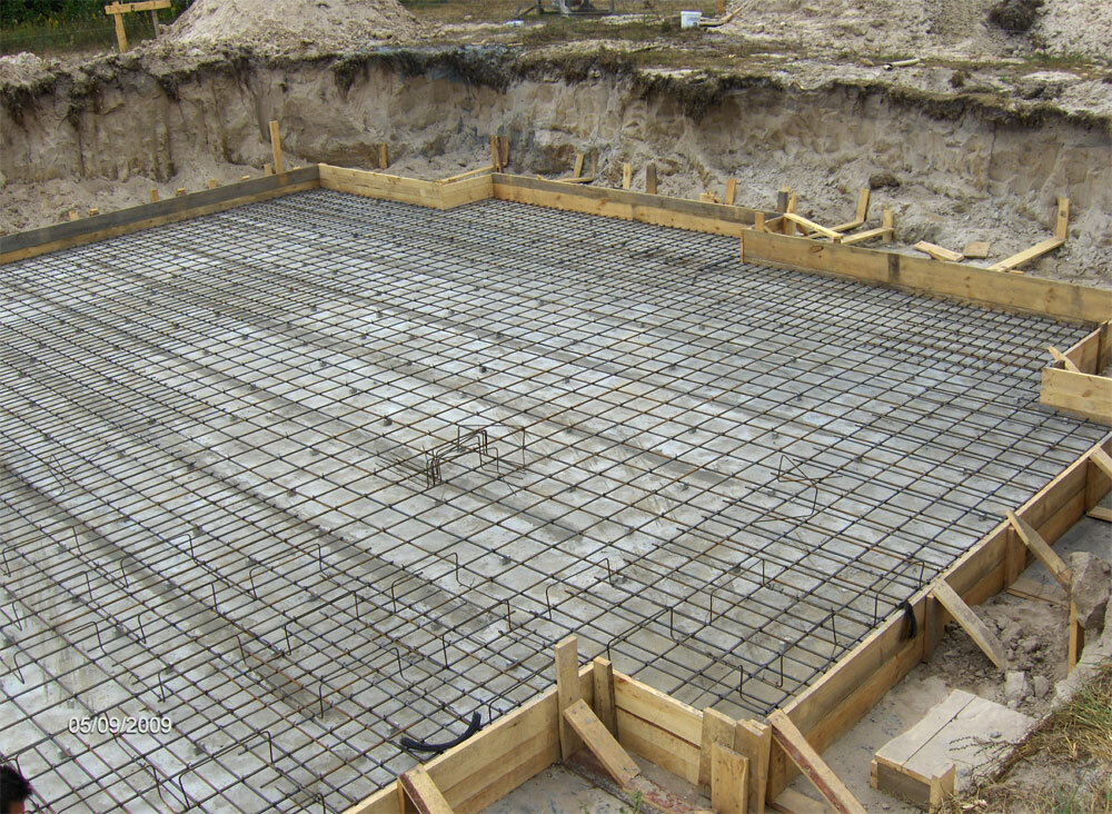

1. Нижняя сетка ф12 шаг 200 мм... при сварке продольных швов стало периодически выбивать автомат ("спасибо " РЭС-никам - сэкономили и поставили автомат на 16А... пришлось заказать более мощный... но, чтоб не терять времени, решили в нижней сетке сварку заменить вязкой (тут это не так принципиально, как сверху)

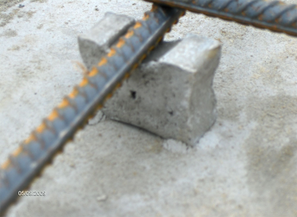

2. Сетка установлена на фиксаторы БЕТОННЫЕ, обеспечивающие защитный слой в 30мм... это бригадир сказал, что ему такие раньше привозили... по наводке через день нашли и привезли... они намного лучше пластиковых... цена вопроса - 30 коп за штуку... взял сразу 1000 штук (на армомпояса и монолитные участки)

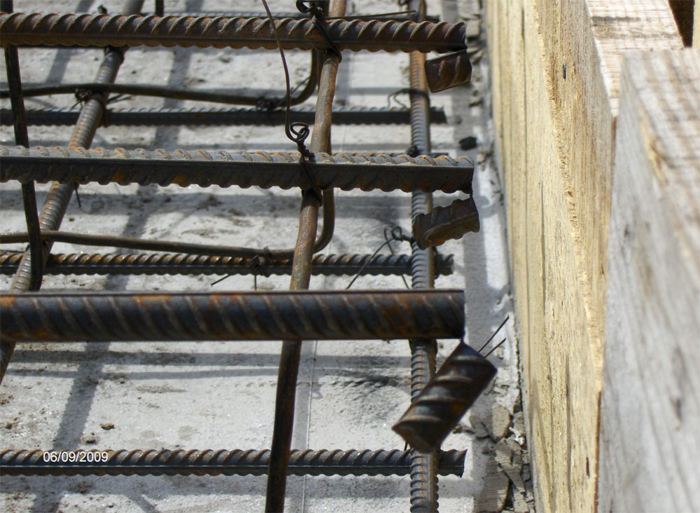

3. Обращаю внимание на "лягушки" - строители делали такое впервые (как и многое со мной...), но очень понравилось - благо у них станок есть и 600 штук за пол-дня согнули...
Я переживал поначалу, что полка в 400 мм под 14-й арматурой (верхней) будет прогибаться, но оказалось все гуд. Ставили в шахматном порядке с интервалом в 1,2м (кое-где чаще...)
Верхняя сетка укладывалась на "лягушки", а потом уже поперечная к ней вязалась...
На 1-м фото - общий вид верхней сетки (незавершенка)

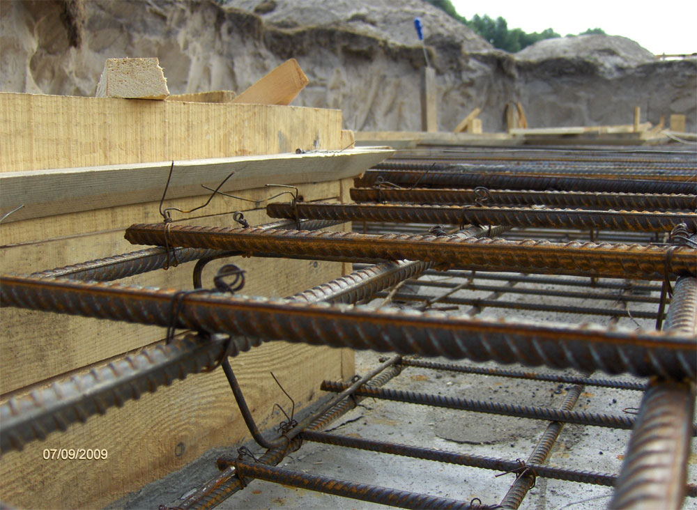

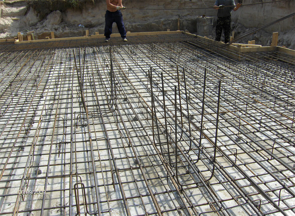

Следующий - это угол. На этом снимке видна вспомогательная арматура ф10 на нижней сетке (в местах опирания капитальных стен добавлены пруты, т.о. "сетка" в этих местах получилась 100х100мм)
Дальше - образец "доводки" - была задача от опалубки отступить 5см (почему 5 - расскажу далее).... там, где не выдержали - делали "подрезку".
Следующий снимок - закладные арматурины под колонны монолитные...

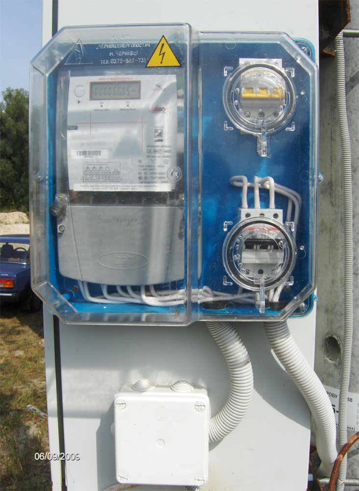

И наконец напоследок - щит учета с новым автоматом на 40А...

Придут сетевики и выпишут Вам нифигасебе пиндюлей за перерасход эл.энергии. Автомат потому и ставится, чтоб ограничить ток до 3,5кВА, которые Вам выделены. Хотя, скорее всего, Вам должно быть выделено 5кВА - это 20-25А. А 40А - это, ващет, 8,8кВА.
Хоть не хвастайтесь никому и молитесь, чтоб никто не заметил.
Сварочному аппарату, если он не трехфазный, хватит и 25А автомата. Если нужно больше - нужно идти и писать заявление на подключение по временной схеме.
Дык я на самом деле выписал себе 10КВт три фазы... правда, нафига это мне - не знаю.... думаю, что 5 хватило бы с головой... Хотя не факт - будет дом, отдельно гараж с мастерской, отдельно сауна с хозблоком, думаю еще про бассейн...
Подсыпьте песочком по низу опалубки. Бетон может приподнять щиты и выдавить снизу.
У меня внизу - цементная стяжка армированная (2-2,5см). Делали ее, когда уже поставили опалубку - для того, чтобы не нарушить гидроизоляцию при изготовлении армокаркаса...
Поэтому даже если на 2см приподнимет, то не выдавит...
Чтоже это за строителе которые в бетонных конструкциях "лягушек" не делали??? Еще есть лесенки которые зигзагом ставят чтобы не падали... Во всех бетонных элементах есть разграничители толщины даже в вертикальных... Быстро согнули - это "хорошо"... Еще хомуты гнуть будут их должно быть больше чем лягушек ("хомуты" это не ошибки, а поперечная арматура в балках, монолитных поясах, колонах, и во всякой бетонной хе...е) . Да фотик конечно слабый... Кенон надо... да ладно... Бетон не выдавит толщина небольшая -давление малое.... Щиты подымает когда вертикальные элементы и толщина огромная..., а вибрировать плиту будете?
Да, они как раз обычно лесенки делали - благо сварка у них своя... но и станок для гибки есть, так что 650 "лягушек" за пол-дня накрутили... думаю, что с хомутами проблем тоже не будет. кстати парочку уже согнули (для поддержки арматурных выпусков под колонны).

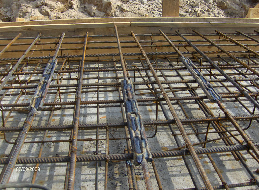

Слава Богу со сваркой наладилось, поэтому на верхней сетке стыки поварили (см. фото1)... там арматура ф14 и к тому же самый верхний ряд, поэтому нужно было именно заварить (вязать не годится).
Возникла проблема с закладными под лестницу... строители подсчитали типа "от низа плиты", а нужно было от нижней сетки... В итоге дали маху на 4см - хорошо, что я с рулеткой прошелся и все перепроверил (благо первый миксер на час задержался)... На фото 2 как раз они там вынимают старые подставки и "думают" как согнуть новые, чтобы было гуд (под моим нусыпным наблюдением)...
Ура! Все переделали и успели наварить площадки и подвязать (см. фото3). Правда, одна оказалась на уровне (30 см от низа), а вторая - на 1см ниже. Но это не страшно - это закладные для крепления лестницы, чтоб было к чему вначале "привариться"... так что можно будет сбить 1см бетона и добраться... Главное, чтоб не выше уровня плиты - чтоб не спотыкаться об них...

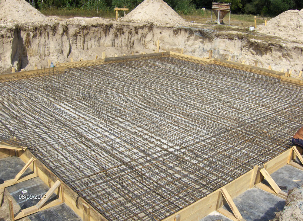

Ну вот вроде все приготовления для приемки бетона выполнены. Прошелся еще раз все проверил, щепки и мусор изнутри все повыбрасывал, показал и м в нескольких местах - дополнительно подвязали сетку... ждем миксер.

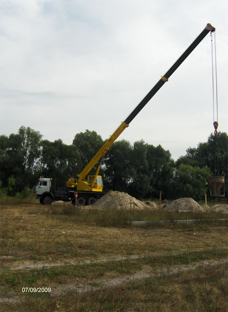

Ну теперь точно все - все на месте и кран уже на "боевой" позиции...

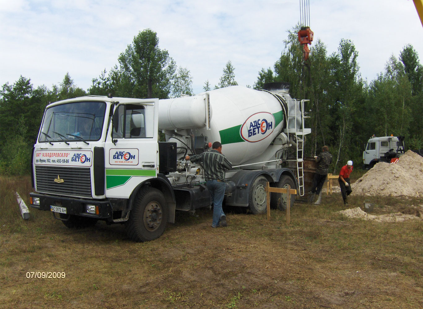

В понедельник, 7-го сентября 2009 года был заложен фундамент.
Краткий хронометраж:

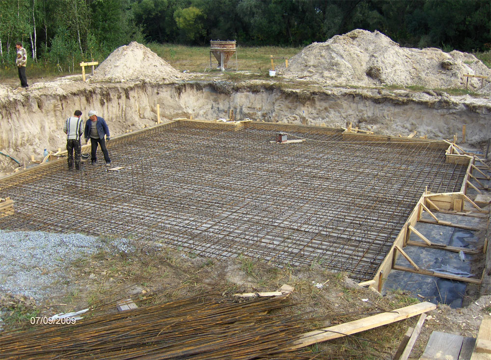

... с утра доводка, зачистка, доделка (писал выше)

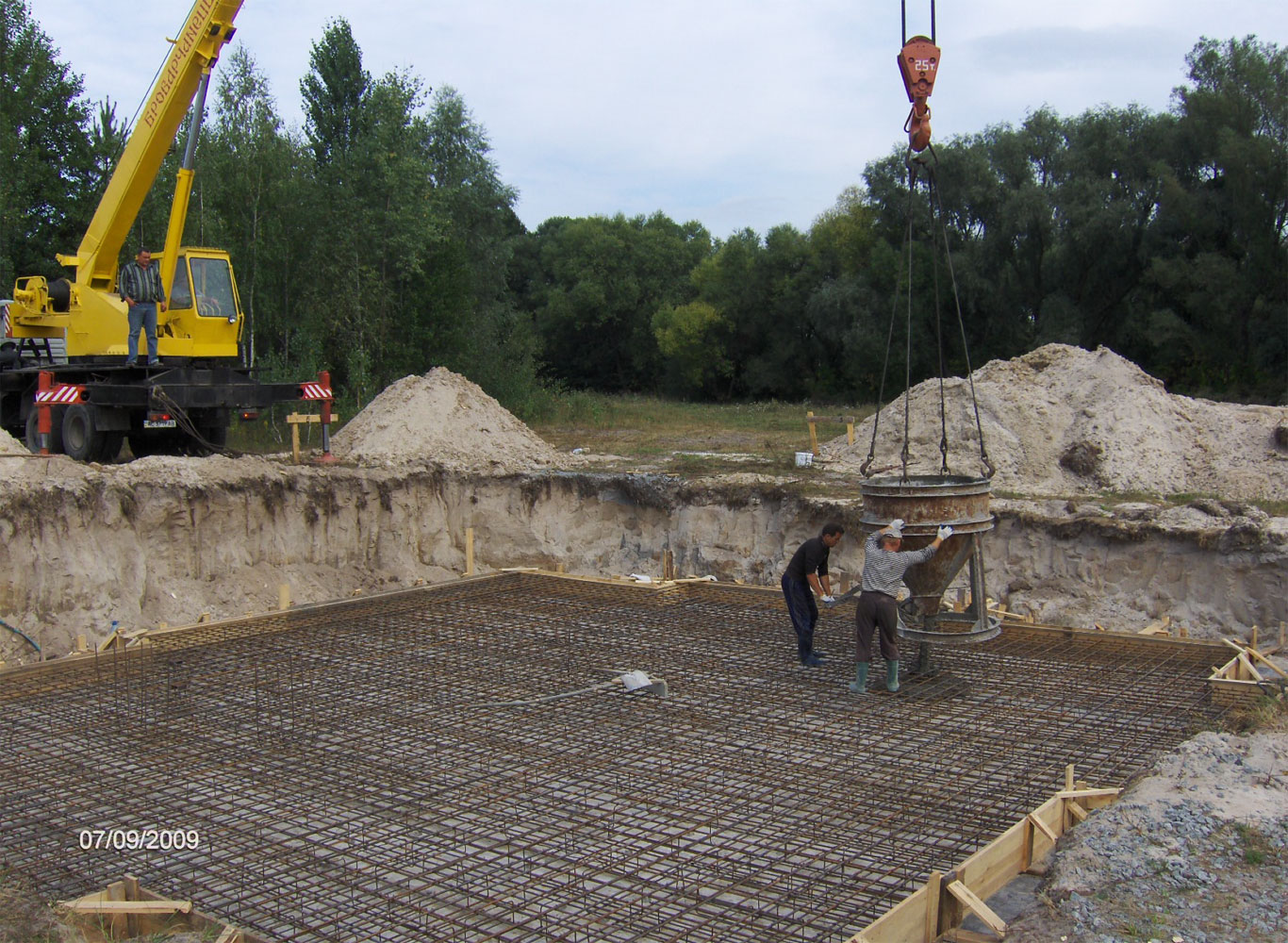

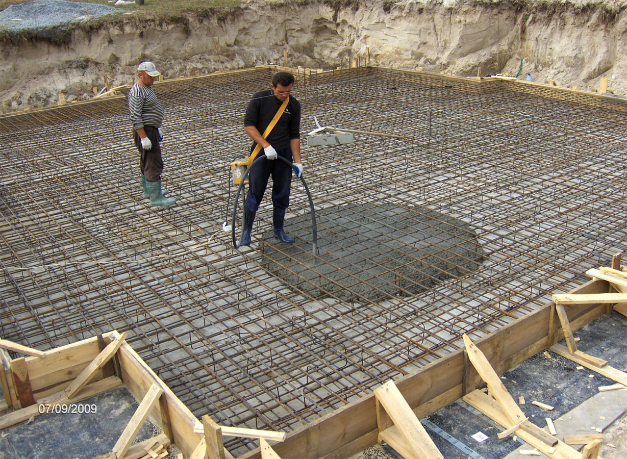

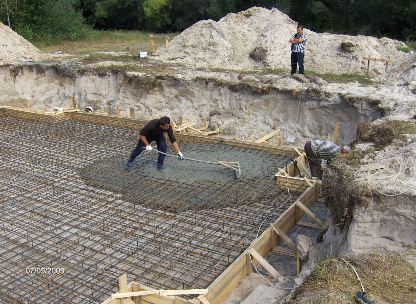

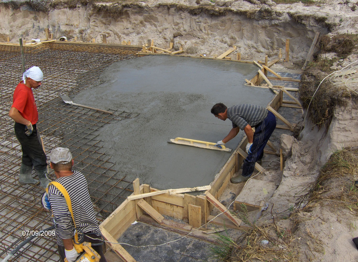

фото1 - пришел первый миксер (на КП тормознули на взвешивание - водиле пришлось откупаться) - первые полкуба подаем в бадью
фото2 - первые килограммы (или литры?) бетона опускаются на благодатную и подготовленную площадку
фото3 - первый бетонный "блин" надеюсь, что не получился "комом". Для "разгонки" используем вибратор... прораб привез... с виду достаточно легкий (так и есть), но работает очень эффективно и эффектно...
фото4-5 - никакие механизмы не заменят умелые руки и незатейливый инвентарь... но без него никуда...
В-ощем, дождался я второй миксер и поехал на работу..............

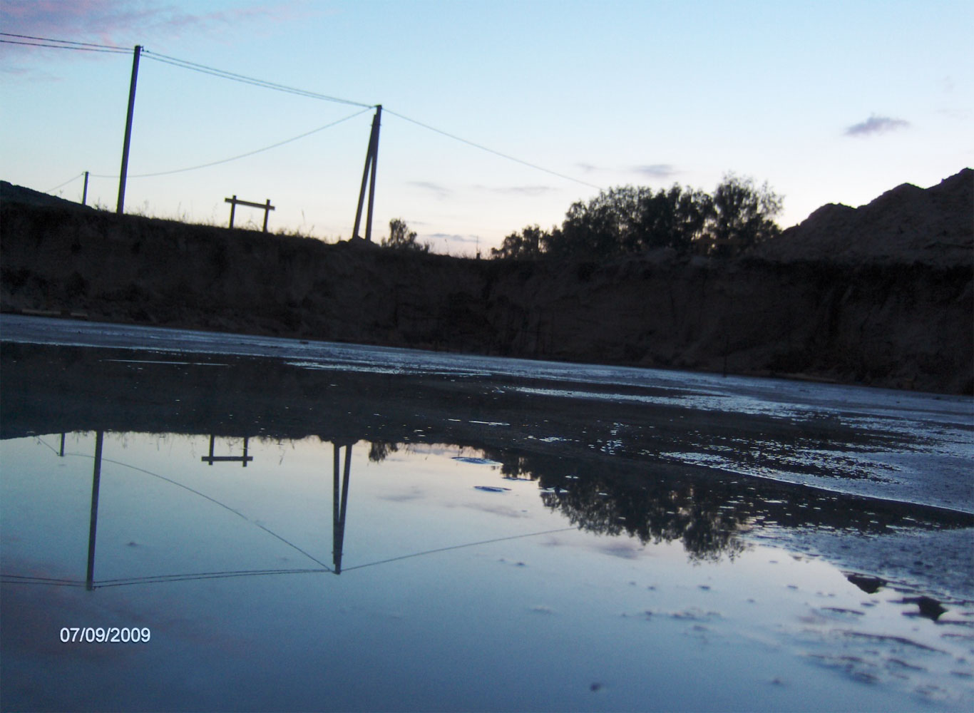

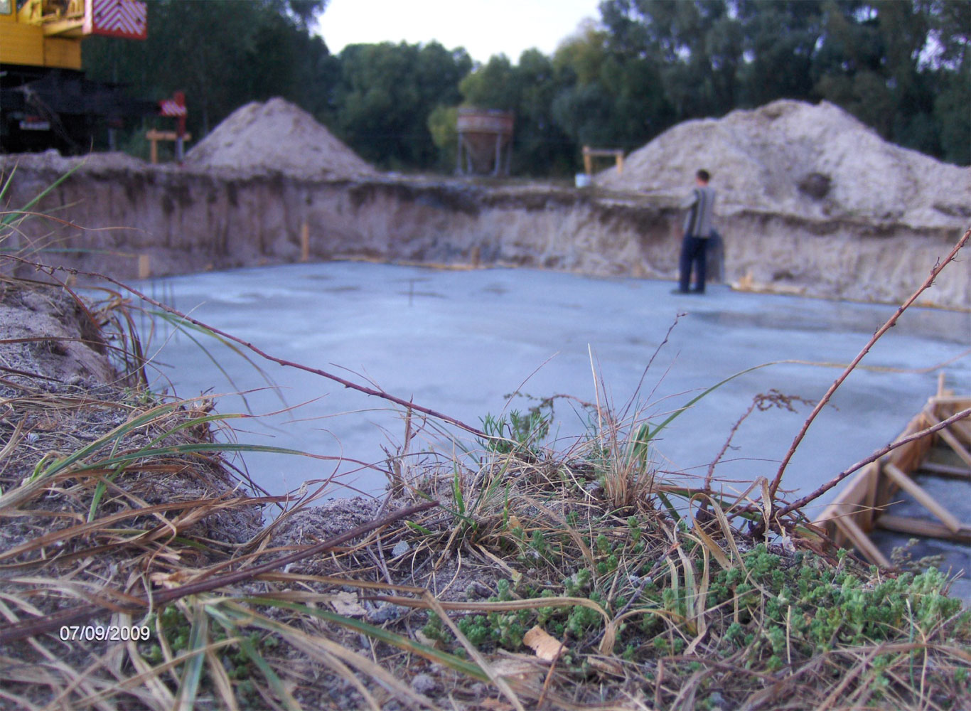

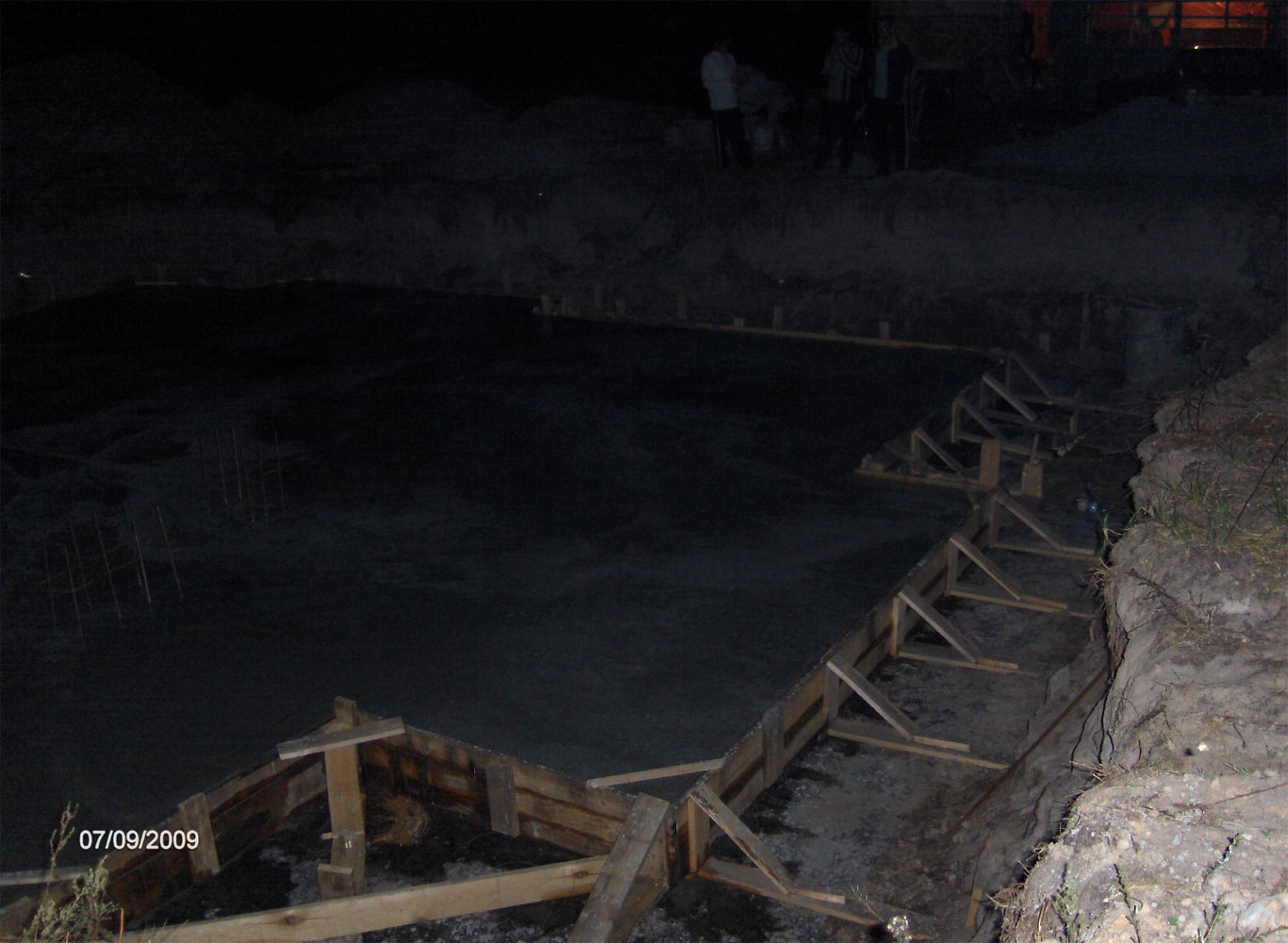

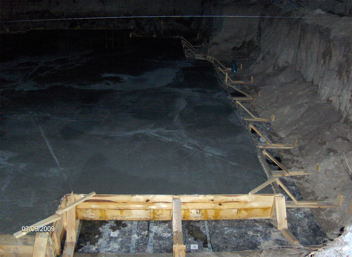

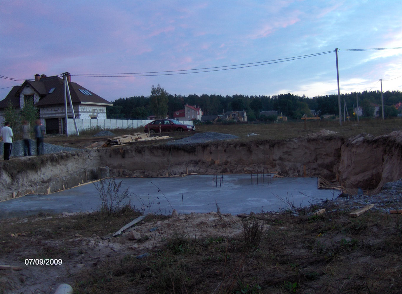

Не смог удержаться и поехал-таки вечером посмотреть на результаты работы... Понятно, что в 8 вечера с моим фотиком делать нечего, но я все-таки пощелкал...
первые три фото - на автоспуске (без вспышки) - пристраивал на досках вокруг котлована, последние 2 пришлось со вспышкой - хотел зафиксировать, что опалубка нигде не "отошла"...
Если смотреть на фото1, то там в дальнем правом углу "лужица" получилась... архитектор говорит, что так и должно быть, поскольку с того угла начинали, а второй миксер пришел через полчаса после того, как ушел первый... т.е. там уже бетон немного "уселся"...
На фото2 четко видна эта лужа - поставил фотик на край опалубки в том углу и заснял...
В-общем, свершилось!
