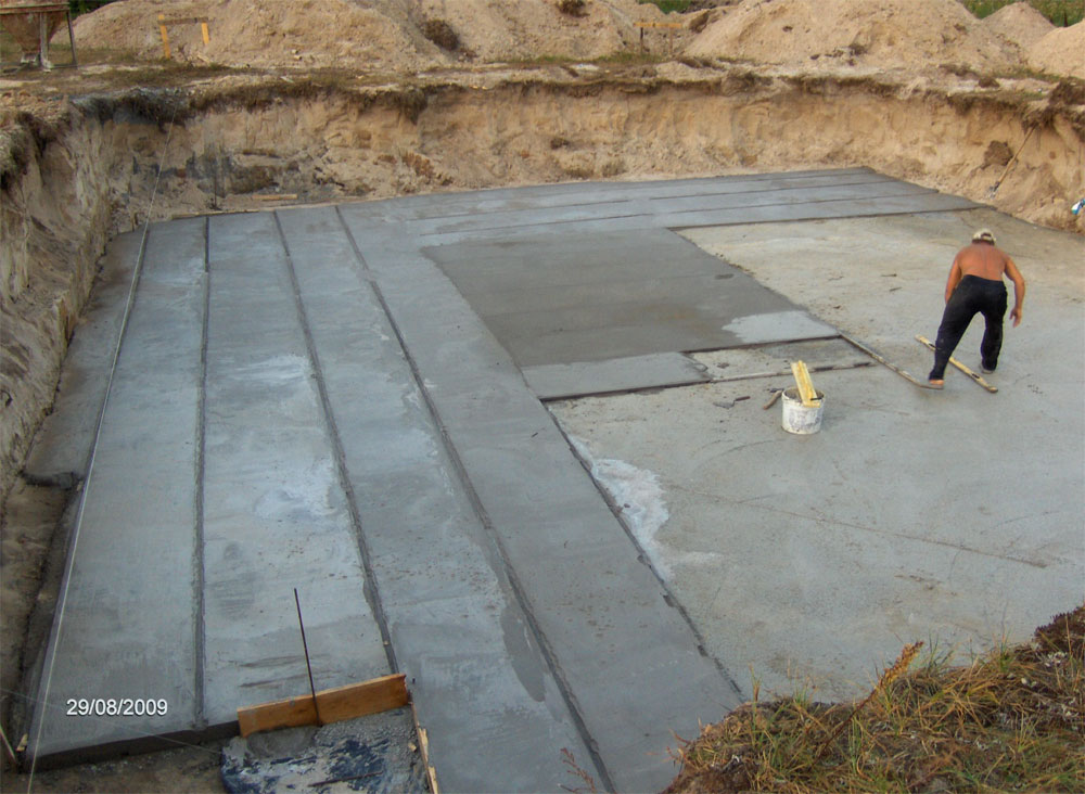

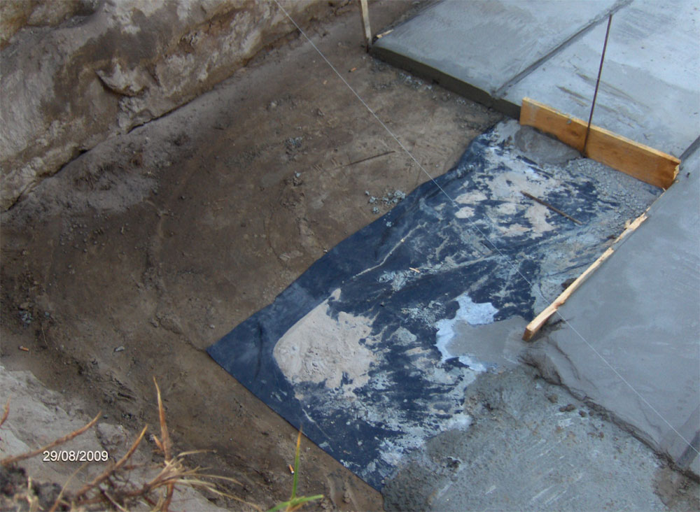

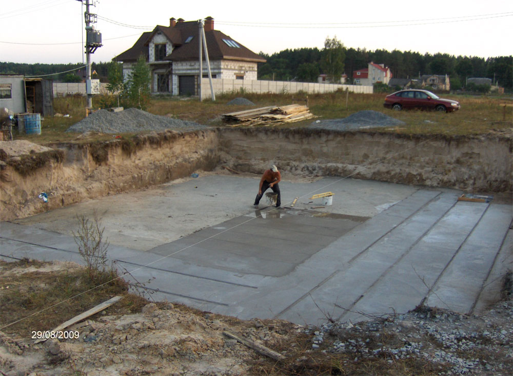

Просо для констатации реализации пункта 5 выкладываю фото по стяжке поверх подбетонки. Эо чтоб организовать горизонтальную ровную площадку для раскатки гидроизоляции.
Клали по уровню по рейкам... месили сами раствор 1:3 в бетономешалки, носили ведрами... в воскресенье бетономешалка сломалась (не захотела в выходной корячиться :()... ох и везет же мне на поломки...
В понедельник закончили - ездил смотреть - вроде ниче получилось...
На третьем фото видно кусок "фундаментной пленки". строители сказали, что с ней намного лучше получилось - рекомендую (кто хочет)...

Вчера опять приехал уже затемно (и сегодня тоже), поэтому предметных снимков не получилось сделать.
По состоянию на вечер вторника закончили стяжку и уложили 3/4 гидроизоляции в 2 слоя. Рабочие хвалят Биполь (Техноноколь) говорят работать - одно удовольствие (раньше обычно делали Пластобитом :().
Я прошелся по "ковру" - знаете, так приятно...

По поводу "обмазки" подбетонки думал не раз... но получается, что вода подступает не с той стороны и эффективность такой схемы невелика... потом мне нужно создать полностью замкнутый контур вокруг плиты...
Честно не думал ничем арматуру обрабатывать - мне кажется, что адгезия с бетоном может ухудшится...
К добавкам всяким отношусь с опаской - нужно САМОМУ все это контролировать, а у меня нет уверенности, что такая возможность у меня будет. Сегодня еще раз говорил с архитектором и конструктором - все меня убеждают, что нужно брать бетон просто В15П3 и не заморачиваться - гидроизоляцию делаем с большим запасом прочности...
Гидроизоляция Пенетроном действительно несравненная - гораздо дороже получается... к тому же я всегда смогу ее сделать потом (это ведь "негативная" ги, т.е. делается изнутри...)
Про дренаж думаю каждый день. сегодня говорил с директором фирмы-исполнителя (тож рекомендует)... но у меня грунт ПЕСЧАНЫЙ, т.е. дренаж будет естественный... пока порешили на том, что по правой стороне участка закопаем бетонный лоток на глубину 1,5м с уклоном к дальней стороне... а там выкопаем озеро...
Первый ряд ФБС-ок планирую на ц-п раствор 1:2 положить - будет "отсечная" дедовским способом... остальные ряды - на обычный раствор (1:3)... все швы будем заполнять, промежутки будем бетонировать....
Гидроизоляцию решил делать обклеечную... тем же Биполем в два слоя (материал уже закуплен).
Есть ли РАДИКАЛЬНЫЕ "баги"???
Как раз так и планирую. Приклеить под плитой горизонтальную сказал специально - проверить, насколько люди владеют технологией... теперь могу констатировать - владеют! По крайней мере понимаю теперь, что вертикальную им доверить можно.
Блок по наружному контуру и собираюсь ровнять - вопрос в том, где взять блоки, ровные (относительно) хотя бы по одной стороне?
Насчет глины думаю с того самого момента, ка задумал подвал... во всех "дедовских" рецептах глина присутствует... равно как и кладка из кирпича-железняка для защиты глины от "расползания"...
НО... смотрю больше в сторону современных решений... думаю, 50мм эппс приклеить на гидроизоляцию - дополнительная и механическая и гидро- защита... опять же утепление... чем не вариант?
