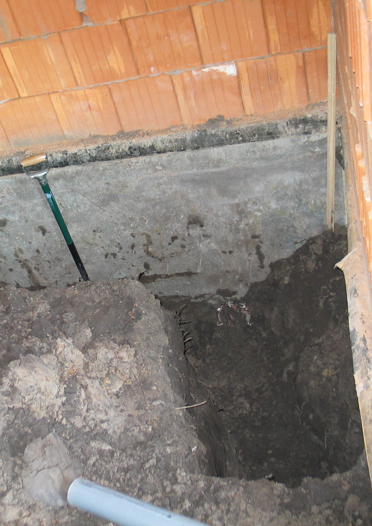

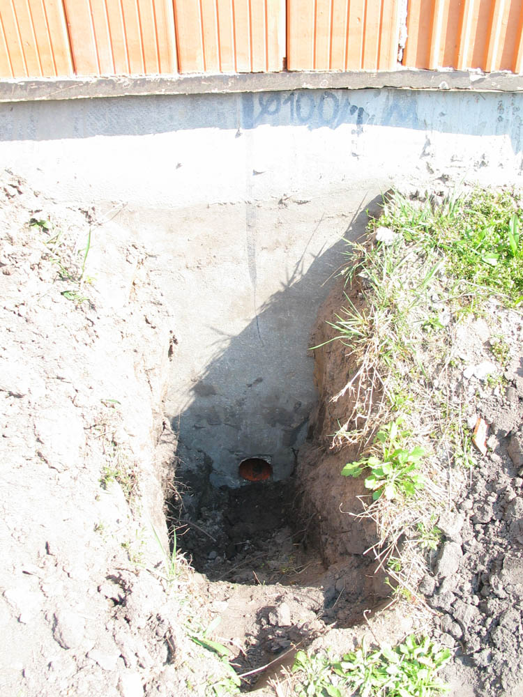

по поводу отверстий под комуникации:
если будет в будущем труба канализации 110 мм, то Вам сейчас необходимо установить так называемую гильзу - то есть берете трубу 150 мм в диаметре и 500мм длинной. И вставляете ее между ФБС бетонируя ее вокруг. Перед обратной засыпкой землей, отверстие 150мм задуваете с двух сторон пеной (это способствует защите от деформаций под тяжелым бетоном + служит защитой от земли и воды). Когда придет очередь монтажа труб, пену вырезаете оставив 20мм снизу, дальше монтируете трубы 110мм и задуваете все пеной. Таким образом у трубы останется свободный зазор на усадку дома.
Точно также поступаете с трубами для воды, эл.кабелями: 75мм + 50мм.

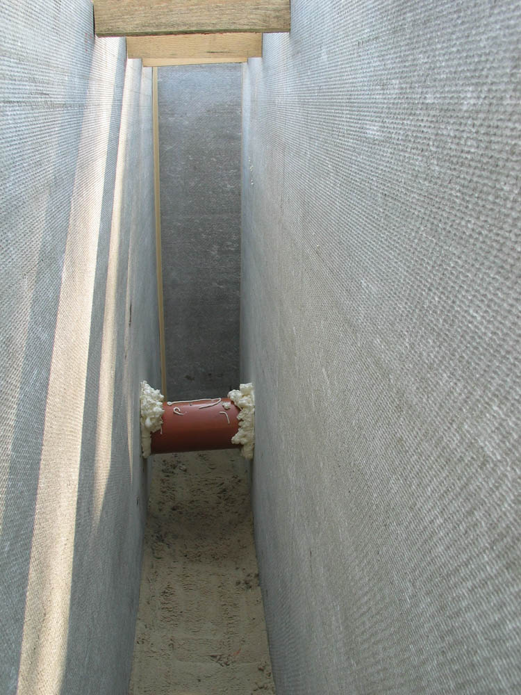

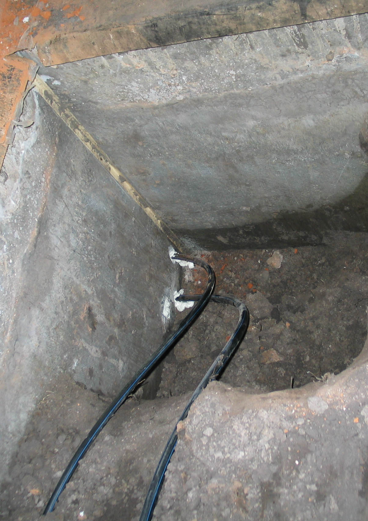

Товщина бетону над трубами, які попередньо запінили (до речі монтажні отвори у незйомній опалубці також!) - становить 1000-1200х400х50000мм. Залив бетону спецавтівками реалізовано на протязі однієї доби. Тобто, це означає що у довколотрубних ділянок бетону не було шансів затвердіти як слід. Результат на фото...
Але...
Оскільки їх розплющило массою так, що пластикові гільзи 25мм для ел.кабелю не проходили у гільзи 50мм. Довелось 2 отвори свердлити у моноліті.
1. Вы пробовали раздавить куриное яйцо, зажав его в кулаке? Можете любого мужика попросить - ему тоже не удастся. Но если силу распределить неравномерно - то его можно и двумя пальцами расплющить.
2. На Ваших снимках я не увидел того, что понял из текста, а именно: на мой взгляд "Перед обратной засыпкой землей, отверстие 150мм задуваете с двух сторон пеной" означает, что задувается сама труба (отверстие). А по снимкам видно, что речь идет о том, чтоб запенить не трубу, а вокруг неё. Я так понимаю - на снимках междуопалубочное пространство до заливки бетоном? В самих трубах ни на одном снимке я следов пены не увидел.
3. Труба в условиях, описаных Вами работает также как яйцо в кулаке. И назначение пены в этом случае - исключить попадание крупной фракции бетона, которая может попасть между опалубкой и гильзой и под давлением массы бетона локально деформировать трубу, что кардинально изменит условия ее работы. Даже слегка треснувшее яйцо в руке расплющится моментально.
4. Я веду речь о том, что зачастую наблюдаемые явления имеют смысл, прямо противоположный тому, что может показаться изначально. То есть:
* пена не держит вес бетона. Она только не даст вклиниться щебню.
* "фаски" не являются фасками в ленточных фундаментах.
* "Перед обратной засыпкой землей, отверстие 150мм задуваете с двух сторон пеной" должно было звучать так: "Перед обратной засыпкой запенить стык между гильзой и опалубкой.
5. В условиях закладки гильз между ФСБшками эта процедура бессмысленна. Вес 20 см раствора любая труба выдержит без проблем. А вот заглушить ее хотя бы тряпками смысл есть.
6. Причина деформации 50мм труб скорее всего даже не в пене. Что-то там другое произошло.

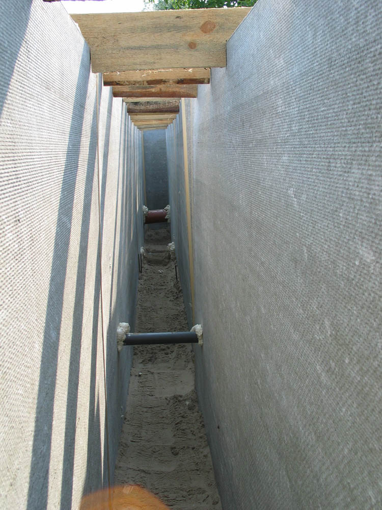

Для отверстий, которые будут в земле, делать решил так:
1) Для канализации
Делаю проем 250х250мм (формально у меня там как раз "зазор" между ФБСками 30см, так что "делать" специально ничего не нужно), закладываю по отметке уровня трубу канализационную ф160мм толщина стенок 4мм (купил в Эпицентре). Заливаю это дело бетоном. Когда бетон "прихватится" (на следующий день?), вынимаю трубу...
Вопрос - чем ее "смазать", чтоб она вылезла? Или бетон сам "отойдет" и ее легко можно будет достать?
Потом, когда буду уже канализационную трубу вставлять, делаю так, как порекомендовал Пропеллер (спасибо) - см. пост №3 по этой ссылке - www.stroimdom.com.ua/forum/showthread.php?t=22479
Думаю, что так будет ОК. При этом, поскольку я вынимаю закладную трубу, то по крайней мере к наружным стенкам проема у меня будет нормальная адгезия, потому как к пластику не дюже пристает...(см. по той же ссылке пост №6)
2) Для подвода воды и электрики то же самое, только проемы буду делать 200х200 и закладная будет ф110мм...
3) Для вентиляционных отверстий (а они все на уровне низа армопояса, т.е. над землей) решил ничего не выдумывать и сразу заложить трубы 110мм, выпустить 150мм наружу (там будет 10см эппс дополнительно + облицовка) и 100мм внутрь (чтоб потом "уголок" надеть)... и все - бетонирую (или раствором заливаю)... Раствор или бетон осядет и будет небольшая щель, но это не критично - подмажу чем-нибудь изнутри и снаружи, а снаружи, когда буду эппс приклеивать, то вырежу в нем отверстия такого диаметра, чтоб на трубу эту надевался с "натягом" и все будет гуд... наверно...:rolleyes:
Есть критические замечания?

...... 1) Для канализации
Вопрос - чем ее "смазать", чтоб она вылезла? ......
Там же купить силиконовую смазку для тех же каналий и ею смазать...
