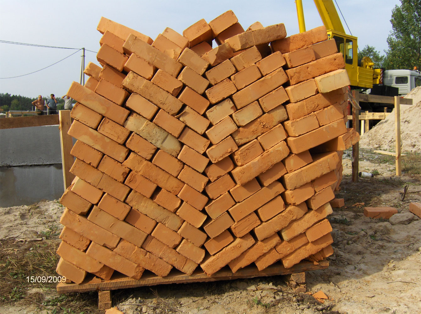

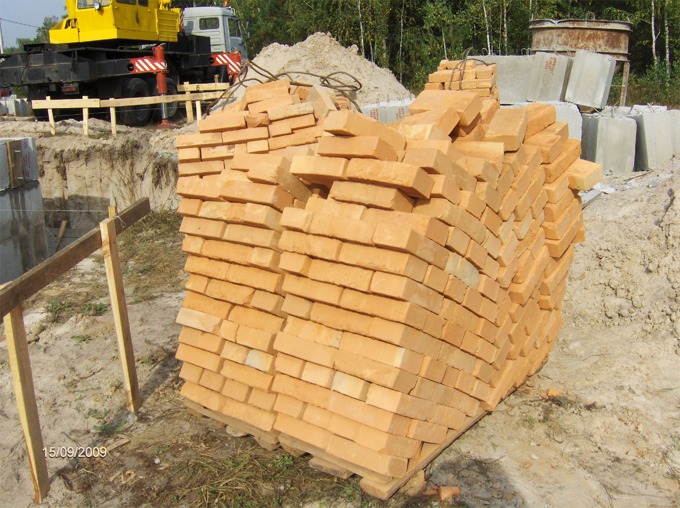

Не удержался и сегодня с утра проехался посмотреть на кирпич вблизи и по светлому...
Кто-то визуально разбирается в этом - нормальный кирпич?
Я только понимаю, когда пережженый или потресканный, а этот вроде ни тот ни тот...
Строители говорят, что кирпич хороший (они же его и заказывали).
Кто строит из ВИННИЦКОГО кирпича?
Последний взгляд на цоколь, последние инструкции рабочим - вроде все поняли, но сделают ли? точно нужно веб-камеру соорудить на объекте...:rolleyes:
На разлом внутри кирпича черноты нет - это хорошо, прикладываешь два любых кирпича друг к другу смотришь какие дуги если нет это тоже хорошо, размеры по ширине если 120 это отлично, ну и бой если небольшой то тоже гут... (Прочность кладки напрямую зависит от квалификации каменщика. Применяя кирпич марки М100 и раствор марки М75, можно получить прочность кладки порядка М3 т.е. 3 кг/см2 "Библия Застройщика. Псалом 28, часть 3")

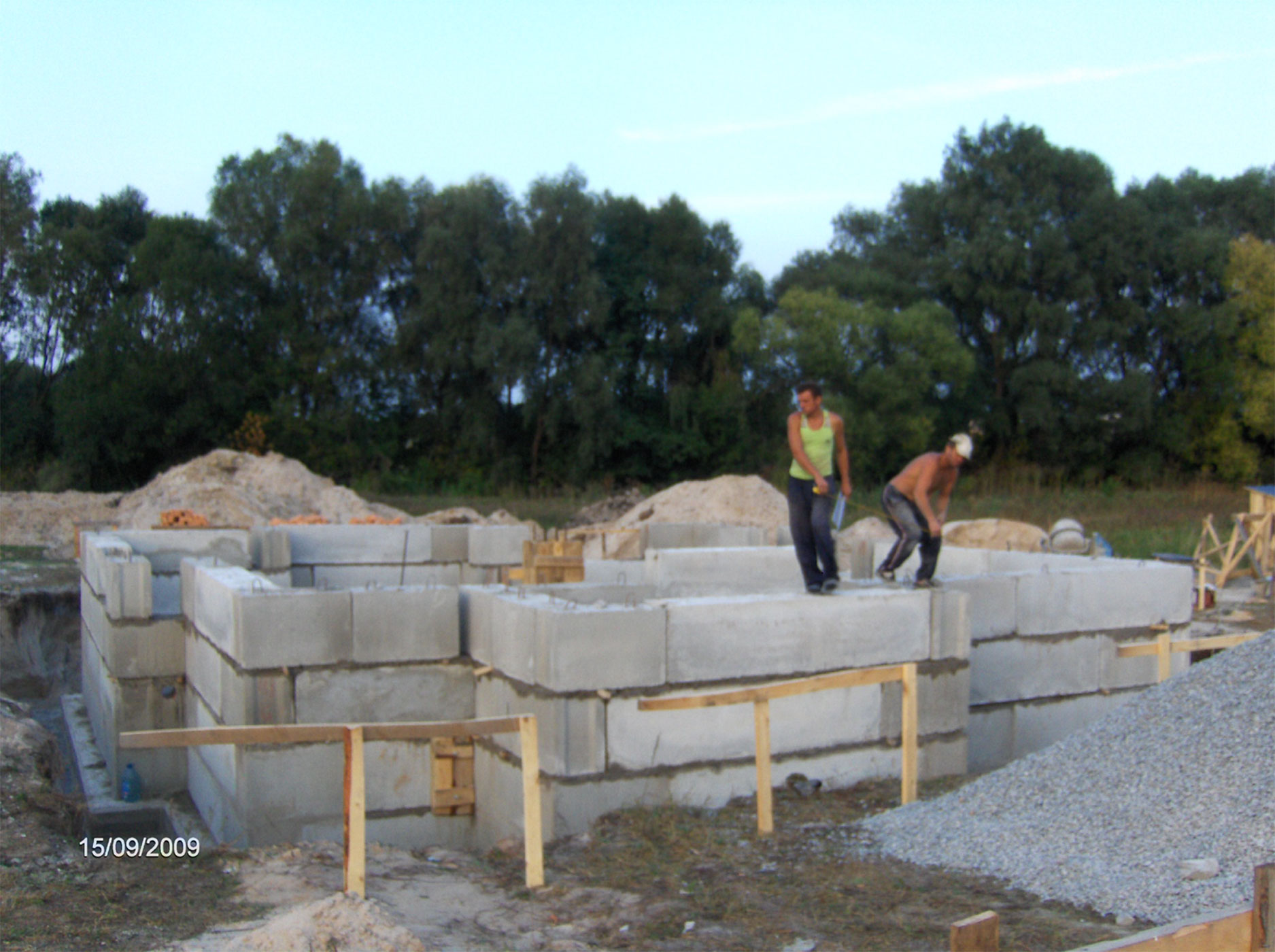

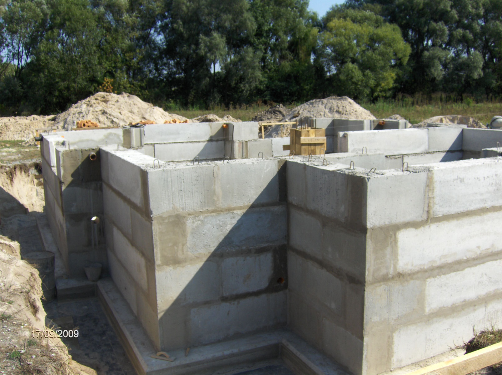

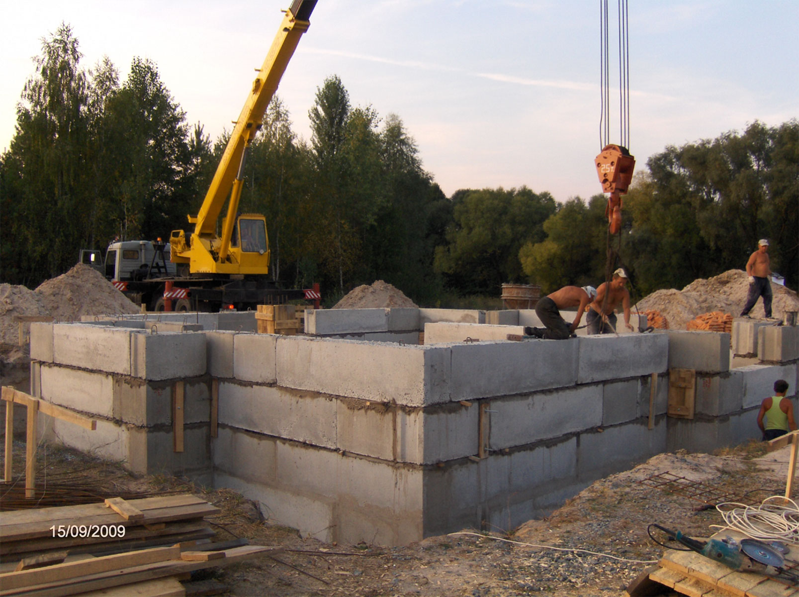

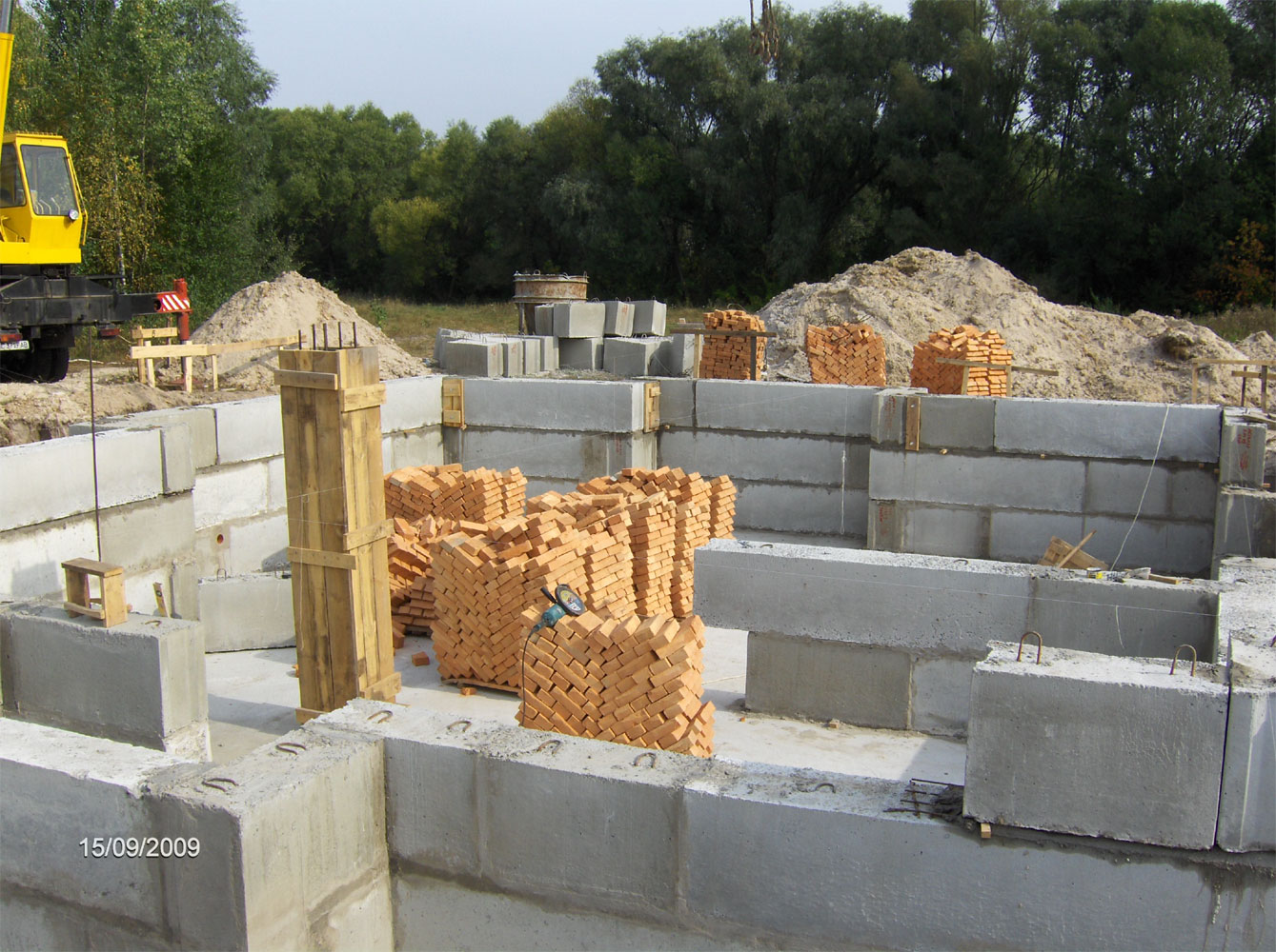

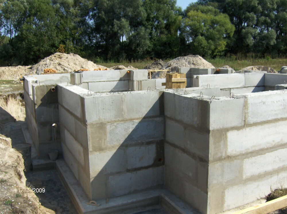

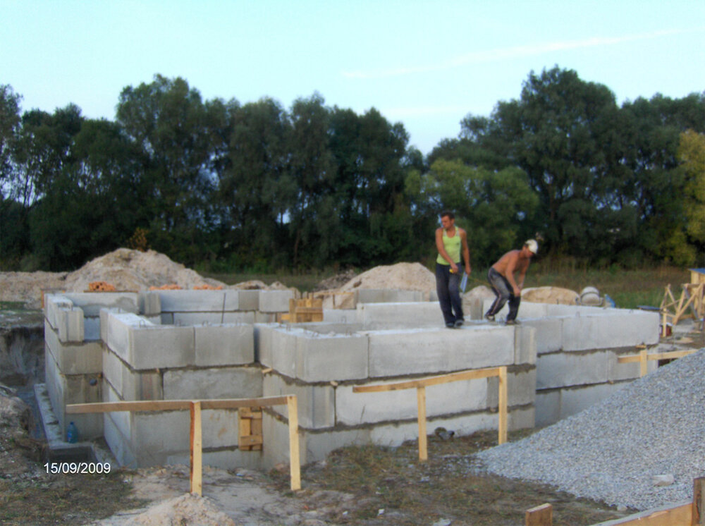

Вчера вечером приехал и был приятно удивлен - все блоки уложены. Причем бригадир настоял на том, что он будет все проверять (каждый блок) по осям, хотя я уже был согласен, чтобы они просто ровняли по третьему ряду (чтоб не затягивать время)... Я был свидетелем укладки последних четырех блоков и технология мне понравилась - то ли потому, что не было прораба, то ли из-за моего присутствия, но "клинышками" не злоупотребляли. Тут же я заметил ошибку и один блок переложили (я внес изменения в проектную раскладку в понедельник, а в чертежах не менял - вынес в отдельный узел - вот они и забыли...) - как раз на фото1 они его перекладывают... раствор, правда, не меняли, но я уже смирился - у меня ведь поверху будет ж/б пояс, так что все "прихватим" воедино и думаю, что никуда не денется...
То ли архитектор просчитался, то ли при загрузке лопухнулись, но одного блока 1,2м не хватило (на фото2 видно это место на внутренней стене - рядом с тем проблемным блоком, который переустанавливают...). Позвонил директору фирмы - привезут сегодня газелью и установят... заодно еще один блок на 90см привезут - там у меня оконный проем должен быть (видно на фото1), а рядом с ним монолитный участок 85см (1)... решили с бригадиром поставить туда блок, предварительно обрезав "щеки" на нужную ширину (3-4см). Кстати о резке. Сначала я купил диск по бетону за 60 грн, но рещет он так себе, начинает вибрировать... Потом купил за 200 грн - бригадир в восторге, говорит режет, как масло...
На фото3 - "контрольный" замер всех размеров. Итог - из 18 размеров 4 не совпали на 0,5см (причем два - друг напротив друга), несовпадение по осям практически не замечено - на уровне погрешности измерения и колебаний нитей...
На всех фото видно дополнительные П-шки по периметру котлована - это ВСЕ оси уже разбиты.... поскольку делали в понедельник с утра, то немного "косоватые", но нам пока важно вертикаль...
Сейчас будет пауза и все оси выведем на уровень верха армопояса, чтобы заливать его ЧЕТКО по осям...
Берете кирпич в руку и роняете с уровня чуть выше пояса на асфальт. Если рассыпался - 75й. Располовинился - 100й. Целый - 150й.
Понял... т.е. для того, чтобы не резать половинки, то для этого нужно просто купить кирпич 100-й марки и "ронять" его на асфальт...:)
У меня как раз кирпич М100 ... только до ближайшего асфальта метров 300 будет, боюсь, что не захотят они туда ходить... будем колоть на месте...

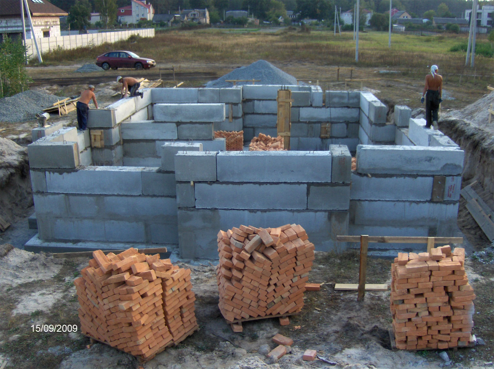

В-общем так... сейчас все начнут меня ругать, НО...
Как уже писал, приехав во вторник вечером обнаружил, что все четыре ряда блоков установлены... покурили мы с ними вместе и как-то неожиданно даже для самого себя я проронил что-то типа "можно и по 50 грамм"... типа проверить хотел... а они - не, мы не пьем, разве что пива...
Поскольку я сам виноват (первый начал) - поехал за пивом... но двое вообще не пьют, так что обошлись безалкогольным...
Ну не знаю почему, но нравятся они мне - видно, что сильно стараются...
... будем считать это пряником... после чего указал им на мусор - пообещали убрать... посмотрим завтра...

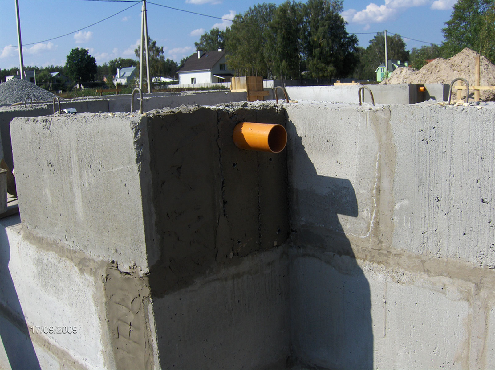

Сегодня с утра поехал на участок... в среду не был целый день и все меня мучили сомнения всякие... оказалось - не зря.

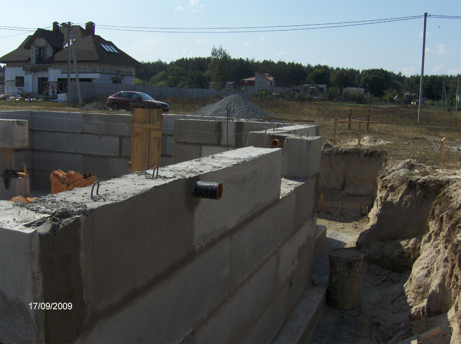

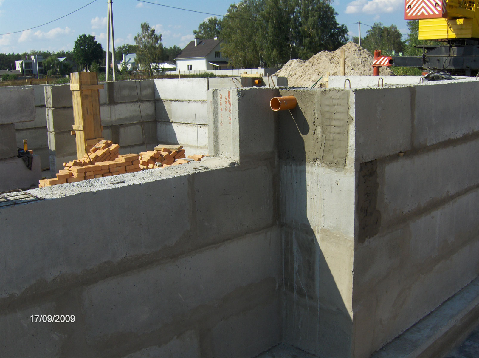

В-общем такое дело - у меня там по верхнему ряду пять гильз закладываю под вентиляцию (подача воздуха)... так вот, я увидел, что две (вечером оказалось, что три!) заложены неправильно...:mad::mad:
Идея такая - входные отверстия должны быть на расстоянии примерно 200мм от края выступа - у меня ж будет 100мм утеплителя + облицовка - 30мм + решетка на вентвход - 50мм... Все это пояснил бригадиру и... каждый узел отдельно нарисовал со всеми осями и размерами!!!
Вот например на фото1 сделано правильно - от выступа 200мм, а вот на втором снимке все наоборот - от выступа всего 50мм... у меня в чертеже тоже 50мм, но не слева, а СПРАВА!!!
На фото 3 видно очередная моя "заморочка" - перед заливкой бетоном трубы оборачиваем одним слоем биполя... Типа я предполагаю, что будет вибрация в трубах (вдруг нужно будет вентилятор нагнетающий поставить) - то небольшая "прокладка" не помешает... только в этом варианте они чуток перестарались - замотали и внешнюю часть (видно, дырку большую сделали)
Отверстия в щитах вырезали лобзиком - одолжил у кума - получилось вроде нормально...

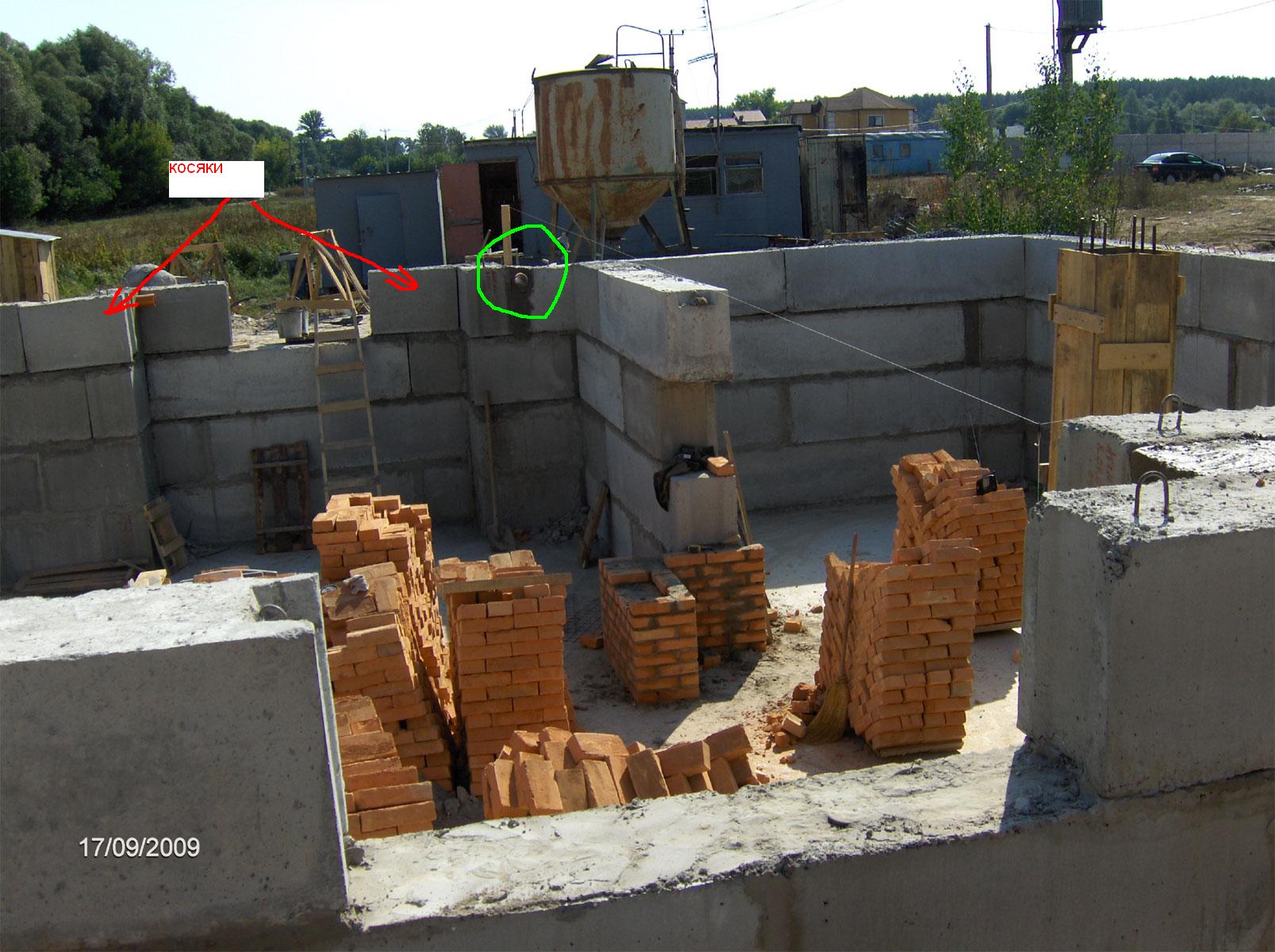

Вот тут уже (фото1) видно, что начали кладку капитальных стен внутренних (вернее докладку - там кусочек ровный из блоков сделан).
Первый ряд положили на раствор 1:2 (из тех же соображений, что и блоки). Просил первый шов сделать 2см, чтобы была возможность немного выровнять по горизонтали неровности фундаментной плиты...
...сделали все равно по своему - сколько получилось, столько и положили...:evil:
На том же фото НЕВООРУЖЕННЫМ взглядом видно как КРИВО положили два блока... причем тот, что возле проема (правый) клали уже вчера (никто никуда не гнал их), а толщина шва растворного возле проема больше пяти сантиметров!!! Ну слепые они, что ли?:evil::evil:
Зеленым выделено еще одно неправильно заложенное отверстие (которое обнаружил я только вечером) БЛИН!!! :evil::evil::evil:
На фото 2 можно увидеть все закладные... также мне кажется, что судя по этому снимку углы получились (по крайней мере в этой стороне дома) достаточно ровные... как это ни странно...:rolleyes:
Все, что я вижу, так это то, что у Вас поместится и пенопласт, и облицовка на обоих снимках. И не вижу никакого выступа, до которого 50мм.
Утеплите цоколь, облицуете его и накроете прямоугольными вентрешетками - и какая разница где за ней конкретно труба? Её ж не видно.
Будете так сильно переживать - сможете наблюдать завершение стройки из больничной палаты. Тоже мне, нашли проблему.
А прикол с биполем ну трубу я ащще не понял. Ну, вибрация. Ну и что?
Я могу полюбопытствовать?
А каким образом работяги должны были ПРАВИЛЬНО размещать Ваши отверстия? У Вас же имеется раскладка блоков (по ней же Вы их и считали). И каким-таким образом, уложив блоки по раскладке, работяги должны обеспечить Ваши размеры по отверстиям? Так им придется рубить блоки или долбить их отбойным молотком. Все претензии - к архитектуре. Или оплачивайте бетоноломку.
