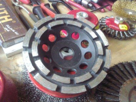

Спасибо за наводку, но я не представляю как этой штукой можно реально фаску 40х40мм снять на бетоне (длина ребра 55м)...
А он так и называется - "зачистной по бетону"?
Я б им прикупил - у нас там монолитные заплатки будут, армопояса, колонны опять же... так что наверняка пригодится. Где покупать - на рынке или есть в магазинах тоже?
1. Далась Вам эта фаска. То Вам нужно было, чтоб не царапалось, а теперь 40х40 подавай. На кой оно Вам? Вы потом будете монолитить вертикальные стенки и проводить гидроизоляцию всего и вся. На кой черт Вам эта фаска? Ободрали бы, чтоб "не царапалось" в течении двух дней пока не начнут ставить вертикальную опалубку и делов-то.
55 метров 40х40 - это вообще не проблема. На следующее утро после заливки, с утра, разбиваете быстренько опалубку и ДЕРЕВЯННОЙ рейкой, пока бетон свеж, чист и по-утреннему девственен, сдираете, нахрен, свою драную фаску.
Но смысла в ней я все равно не понял. Выстёбуетесь?
2. Может диск как-то иначе и называется, но если Вы придете в Эпицентр и потребуете зачистной диск для бетона в отделе инструмента - то его Вам немедленно выдадут. Если нет - подходите в тот же отдел в инфоцентр и спрашиваете диск на болгарку для зачистки бетона. Если и это не поможет - пожалуетесь мне и я выложу фотку этого диска анфас и в профиль. Распечатаете и будете искать по рынкам, сравнивая с изображением. ;)

Спасибо... и левше тоже. Сегодня спрошу - если у них нет такой штукенции, то прикуплю им (мне же лучше потом будет:))
