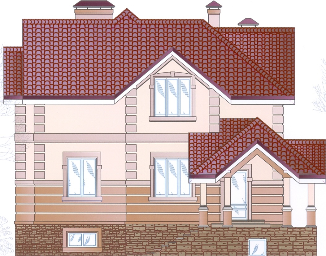

Поскольку мы немного уменьшили размеры террасы, то решили отказаться от дизайна крыши с "фронтончиками", которые у нас были на двух сторонах (см. на примере заднего фасада - фото1). Если бы оставили, то получился бы "частокол" из четырех колонн (они бы стали ближе друг к другу...), а так у нас будет по одной колонне по углам и стало быть крыша террасы будет обычная вальмовая... по-простецки...:rolleyes:

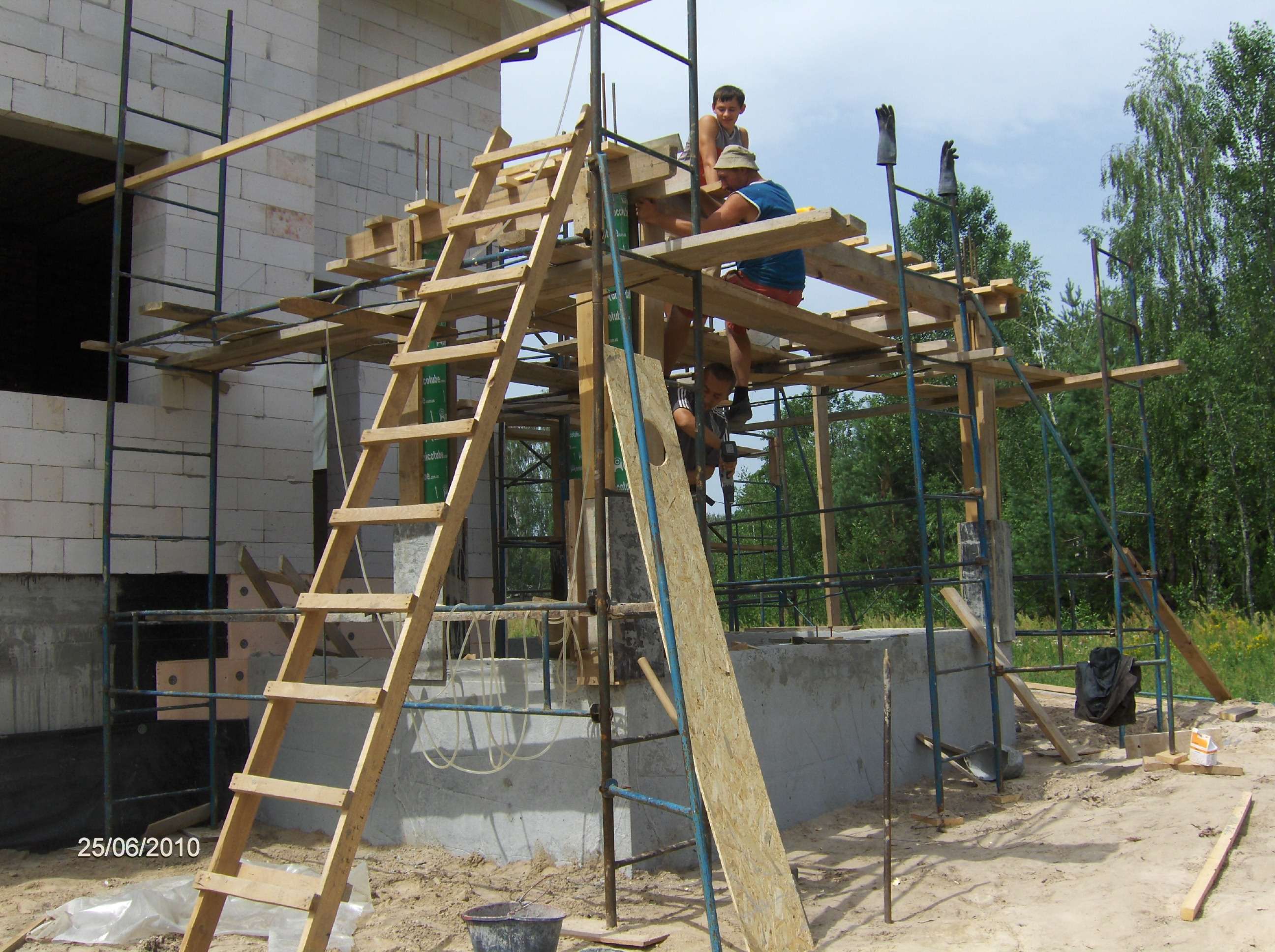

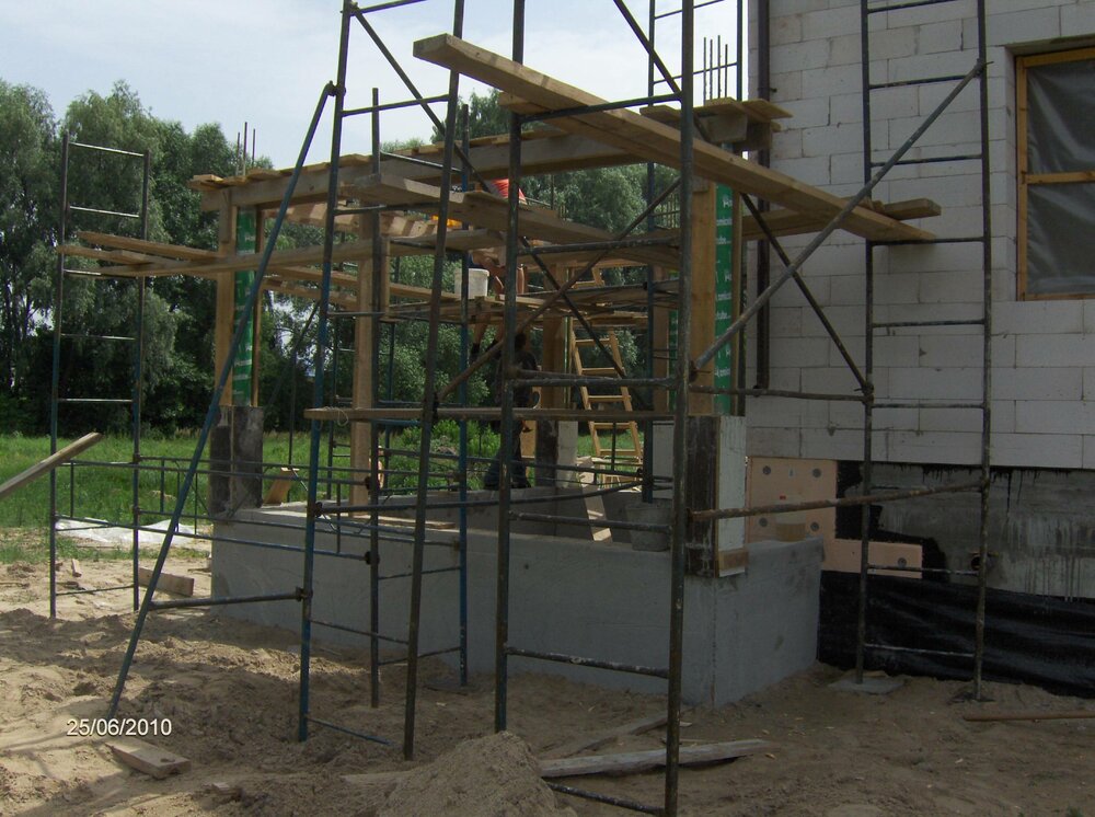

Ну вот уже колонны забетонированы и готовим опалубку для заливки ж/б пояса, который свяжет поверху все колонны и заодно будет служить основанием для мауэрлата (фото 2, 3). Пояс будет заканчиваться наклонными балками (под 40 град), которые выполняются в виде консолей и к дому жестко их крепить не будем.

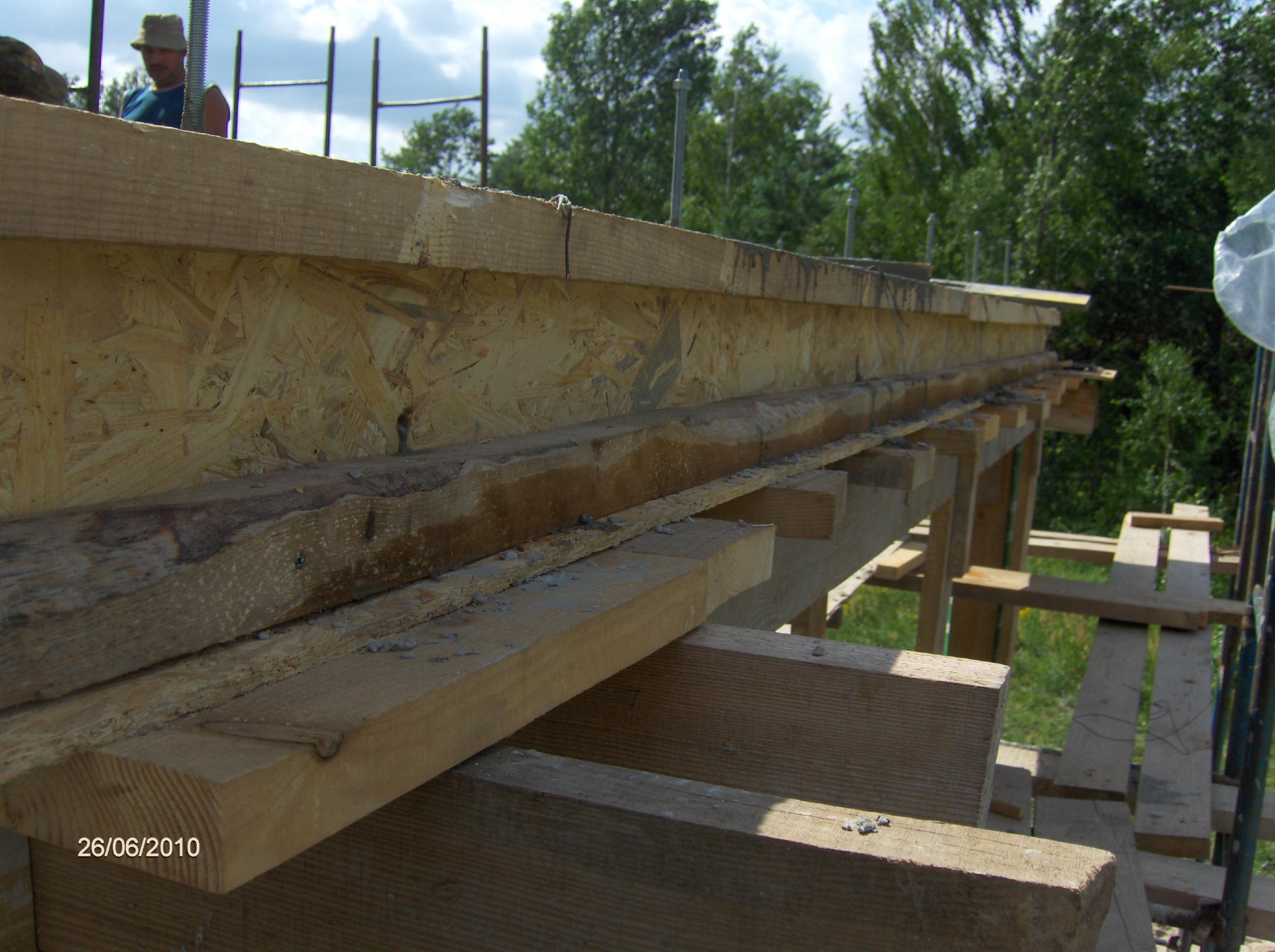

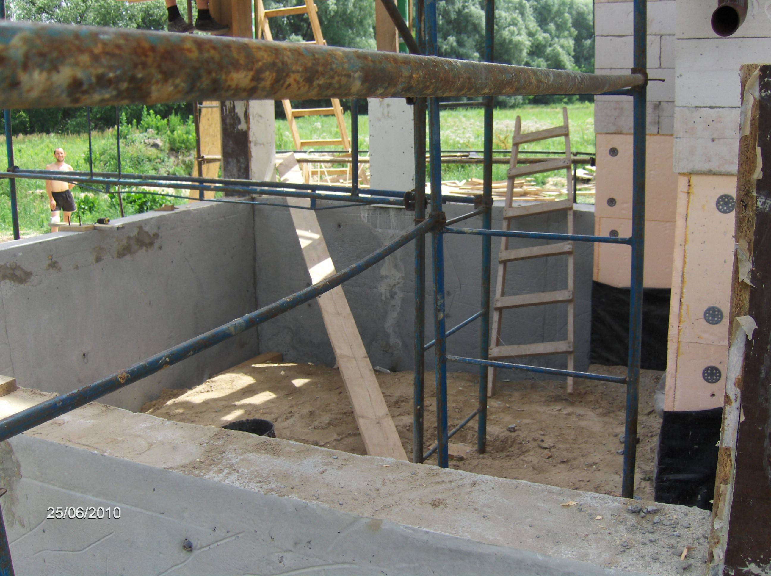

Да, сняли опалубку (вроде так ничё бетон :good:) и теперь можно посмотреть внутренний объем (фото 4). Первая мысль, которая пришла в голову - эх, сделать бы бассейн и прямо из кухни окунаться... А если еще рыбок запустить, то можно сразу же ужин "наловить" :). Хорошо, что я дно не бетонировал, так что технически идея НЕ реализуема :unknown:...

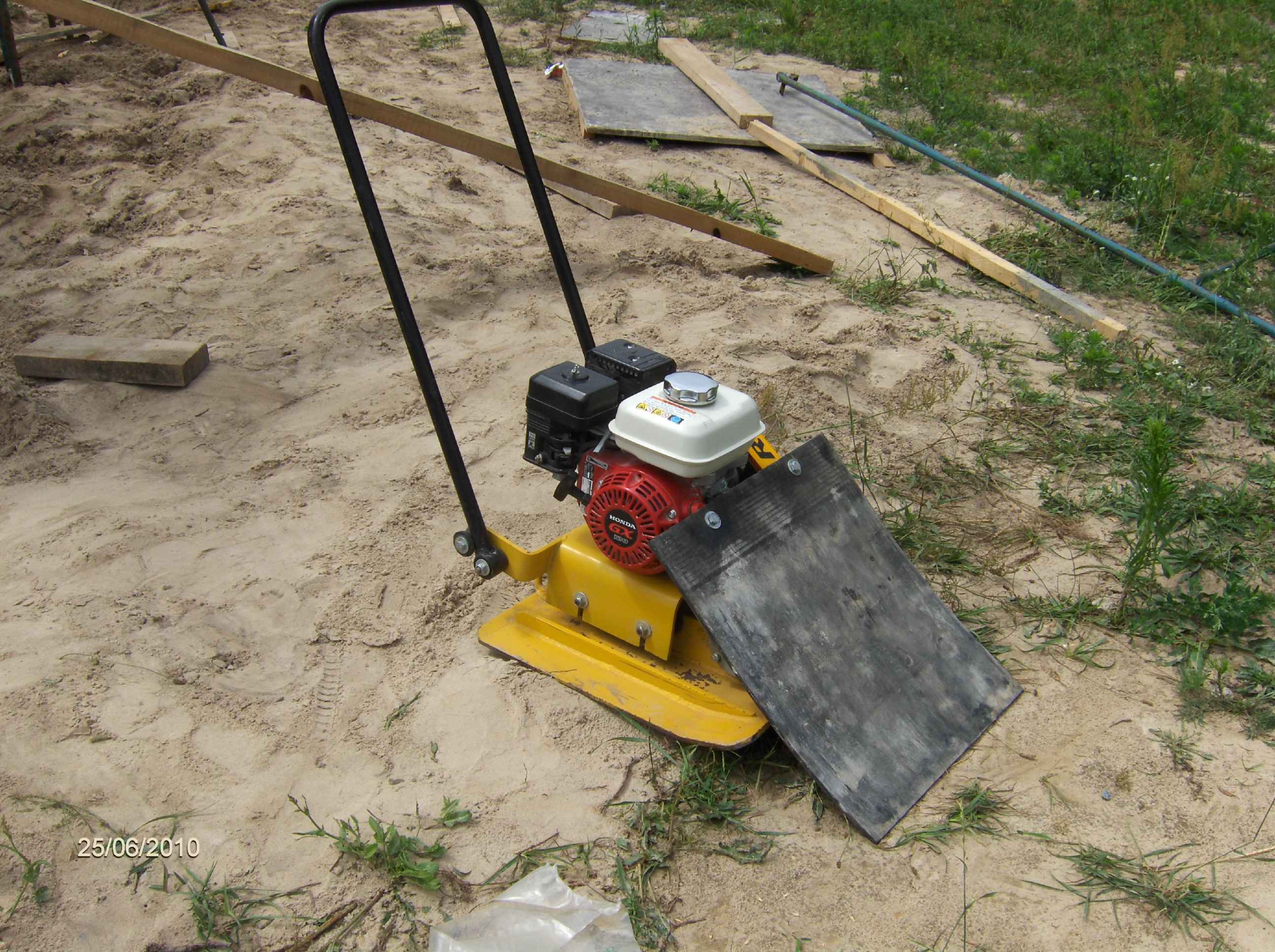

Для уплотнения обратной засыпки взял трамбовку напрокат. Хозяин дал еще резинку (см. фото 5) - говорит, что при трамбовке песка она дает дополнительный эффект. Правда, хлопцы сказали, что резинку одевают, когда ФЭМы трамбуют... кажись, элемент логики в этом есть...
Или для песка тоже с резинкой лучше будет? Кто знает?
....Или для песка тоже с резинкой лучше будет? ...
С резинкой лучше - "мягче" плывёт :) по песку

И еще. Я так понял, фундамент веранды отличается от фундамента дома глубиной заложения. Как Вы их связывали?
Спасибо.
По трамбовке, то я брал в Белогородке у соседа, вибратор - у других строителей, но это те места, где взять могу только я...
Кажись, отдельная ветка была, где я подробно все аргументированно описывал... и даже разрез вертикальный приводил.
Ответ на поставленный вопрос - НИКАК.
Это два отдельных фундамента с разной глубиной заложения. И принцип даже разный - под домом монолитная плита, а под террасой фактически столбчатый...с лентой и цоколем... В месте их "соприкосновения" есть прокладка из 30мм ЭППС.

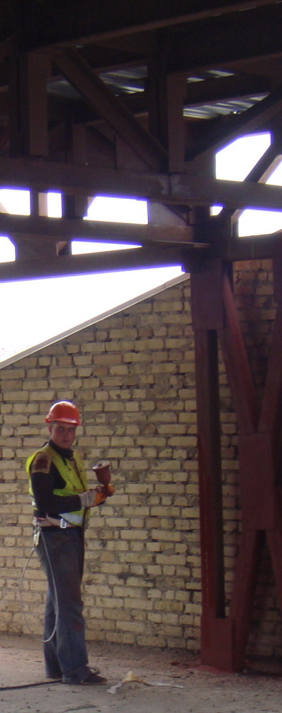

Смотрю на Ваших рабочих, работающих в шлепанцах, аж коробит.
Элементарная охрана труда отсутствует напрочь. :(
Надо так:
Каска, жилетка, монтажный пояс, штаны, ботинки, рукавицы.
Надо так:
....и защитные очки.

Смотрю Discovery так там не видел их недалеких строителей без каски и очков. Подумайте....голова....глаза. Лишиться первого - тут проще, лишиться второго....

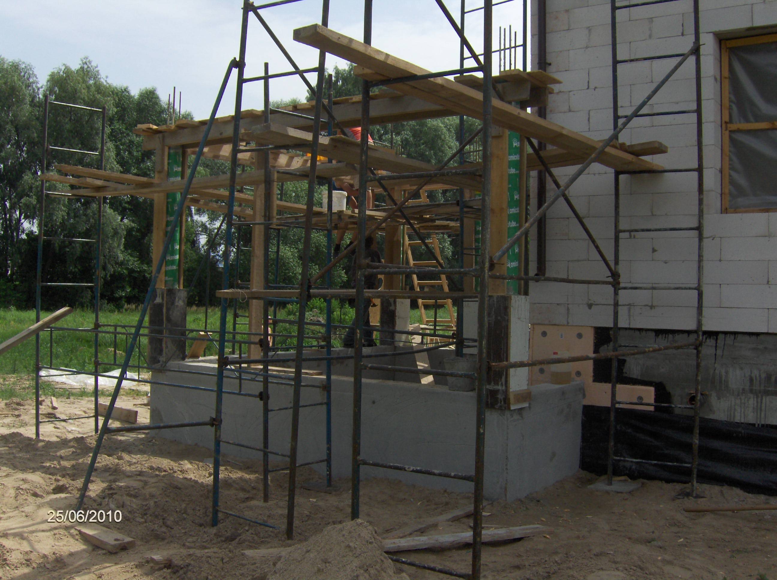

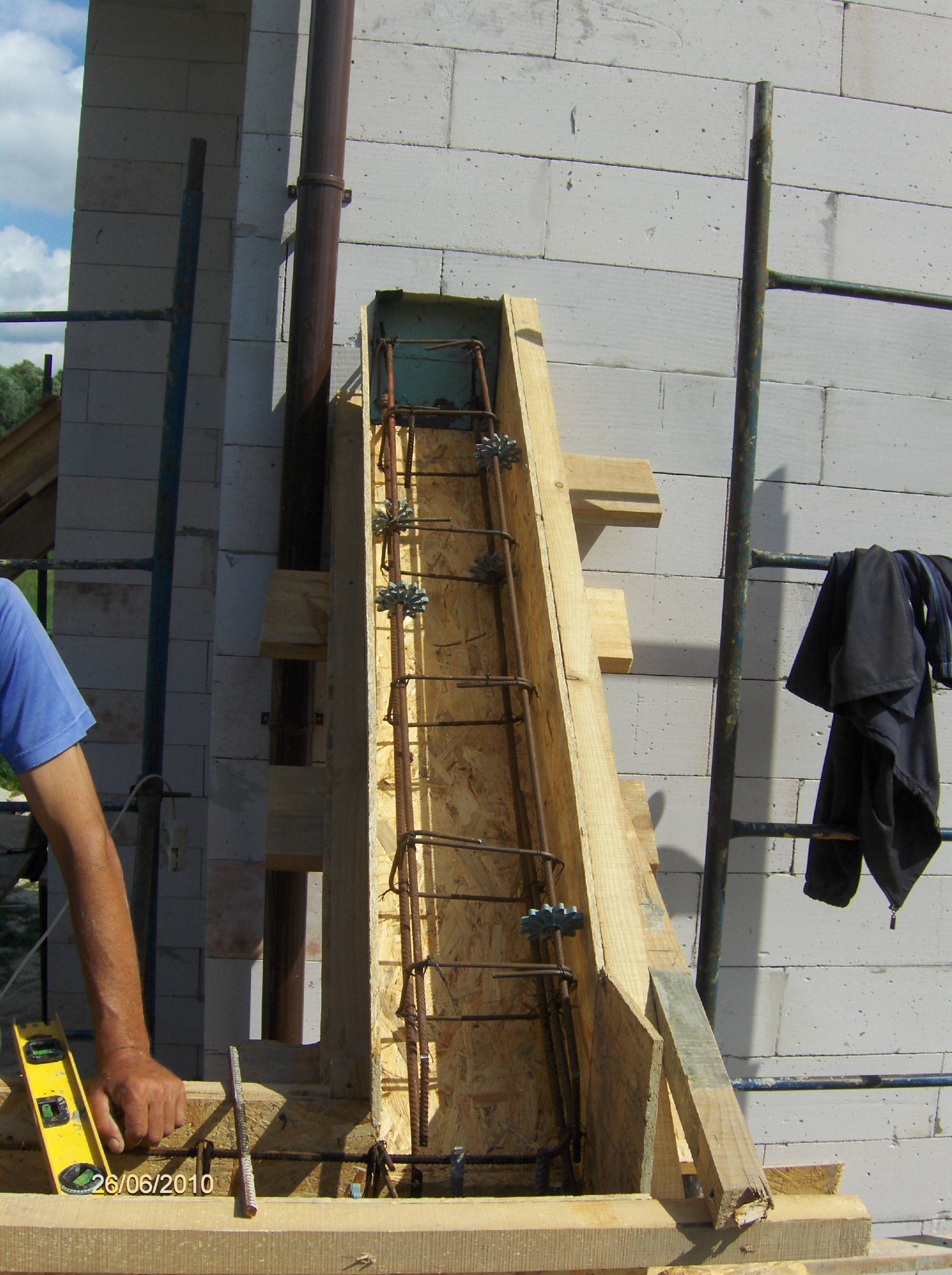

Остановились мы на том, что уже забетонировали колонны и начали мастерить опалубку под балку, которая идет по всему периметру, свзывая воедино колонны (верхний диск жесткости) и служит одновременной опорой под мауэрлат (венец).
Сразу же закладываем шпильки под мауэрлат, выдерживая проектное расстояние. В этот раз у нас мауэрлат укладывается по центру балки (на доме - по внутреннему краю стены).
Надо сказать, что опалубку они смастерили такую, что можно было бы еще один уровень стенок залить (таких, как внизу - 1,4м высотой)...:rolleyes:

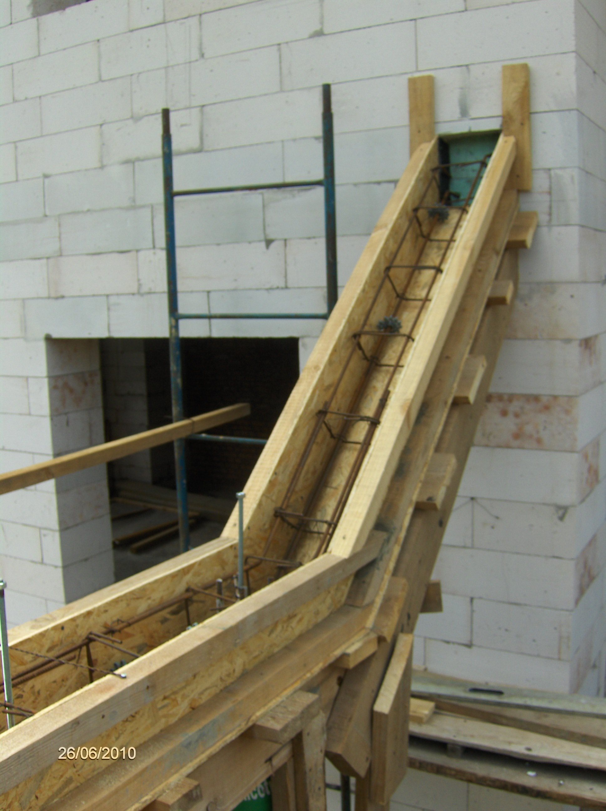

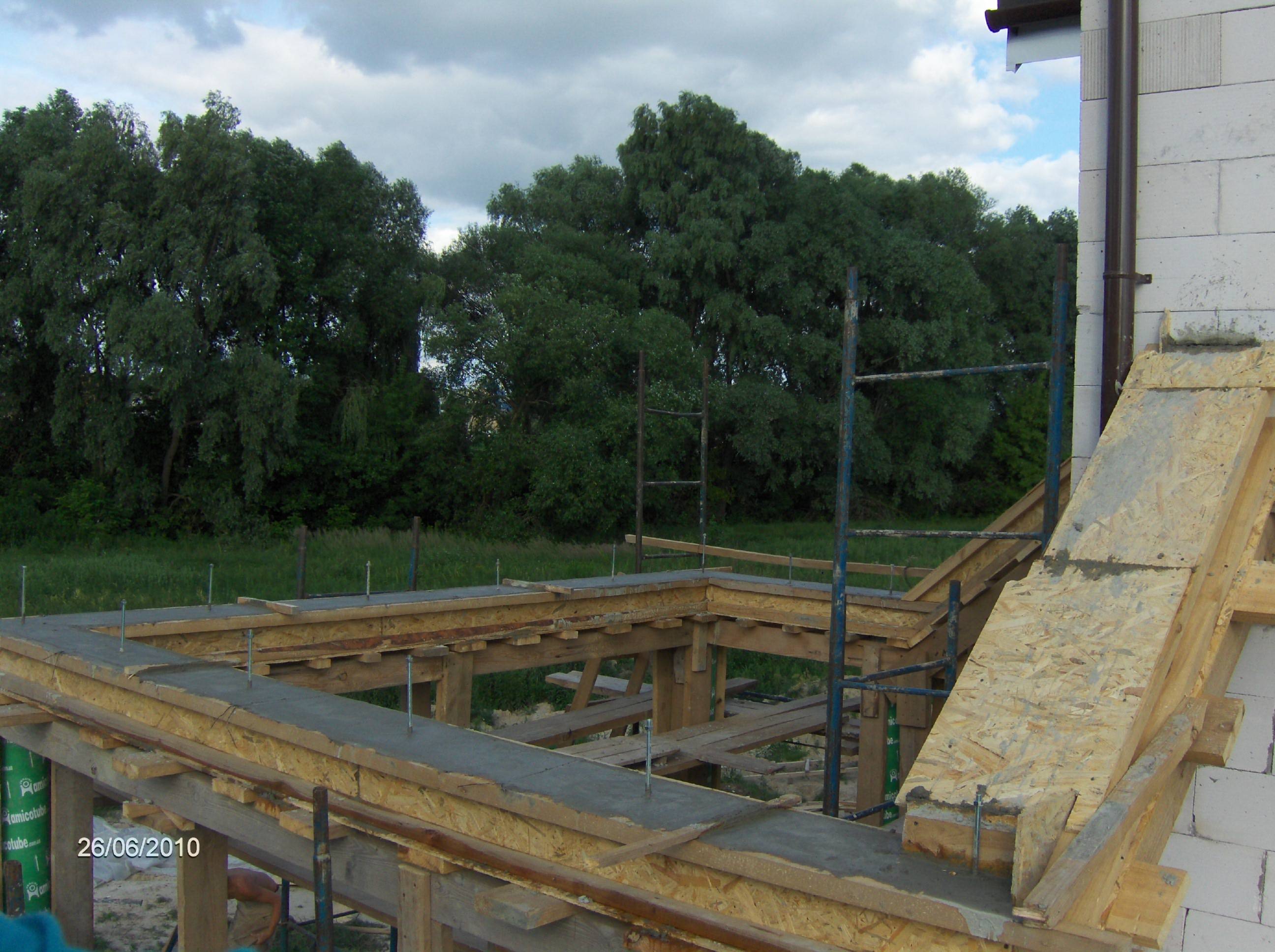

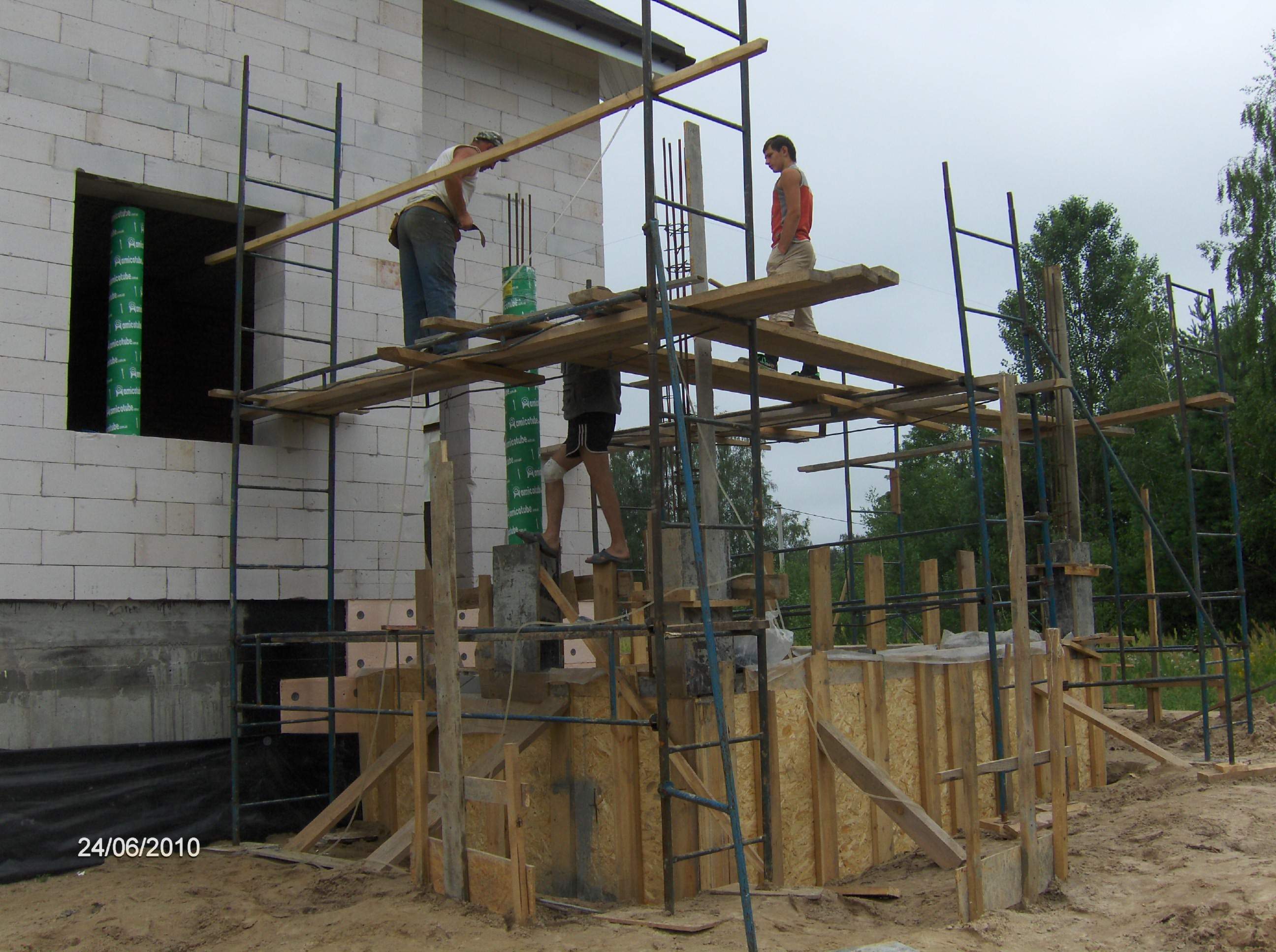

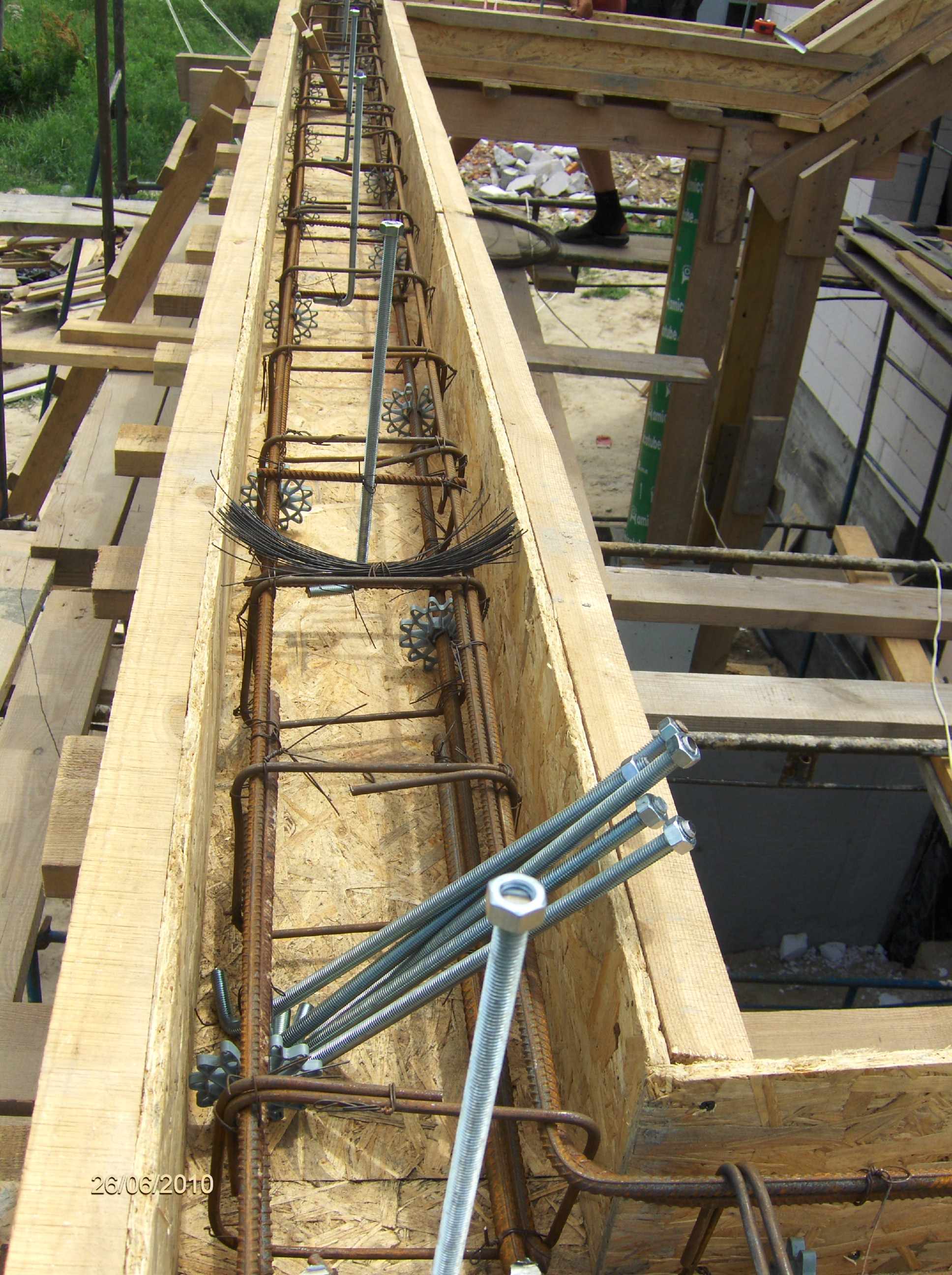

Привуычно арматутру гнем, вяжем рамочки, установливаем звездочки (фото 1). На фото 2 видна наклонная часть балки, котокая упирается в стену дома. По проекту нужно было вырезать нишу глуд=биной 200мм, заложить в торец 50мм ЭППС и потом залить (без анкеровки к стене дома - "шарнирное" соединение). Когда начали долбить, оказалось, что это как раз уровень армопояса перекрытий 1-го этажа, т.е. прорезали 10см и "уперлись" в ЭППС... таким образом задача упростилась...;)

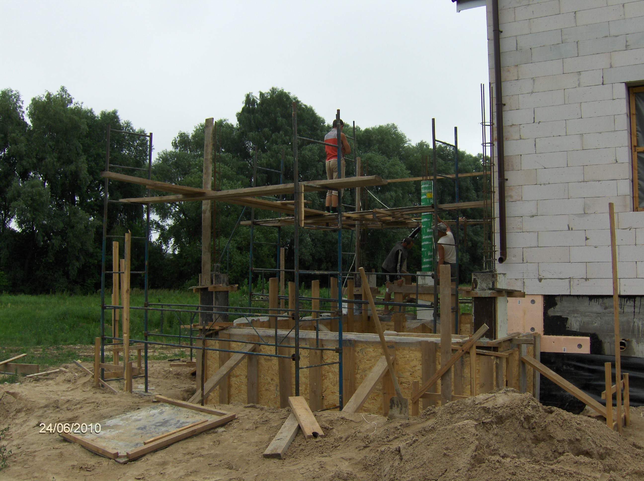

На фото 3 - общая панорама практически готовой к заливке конструкции... ну и последнее фото - такая же косая штуковина с другой стороны...
Все готово для приема бетона :good:

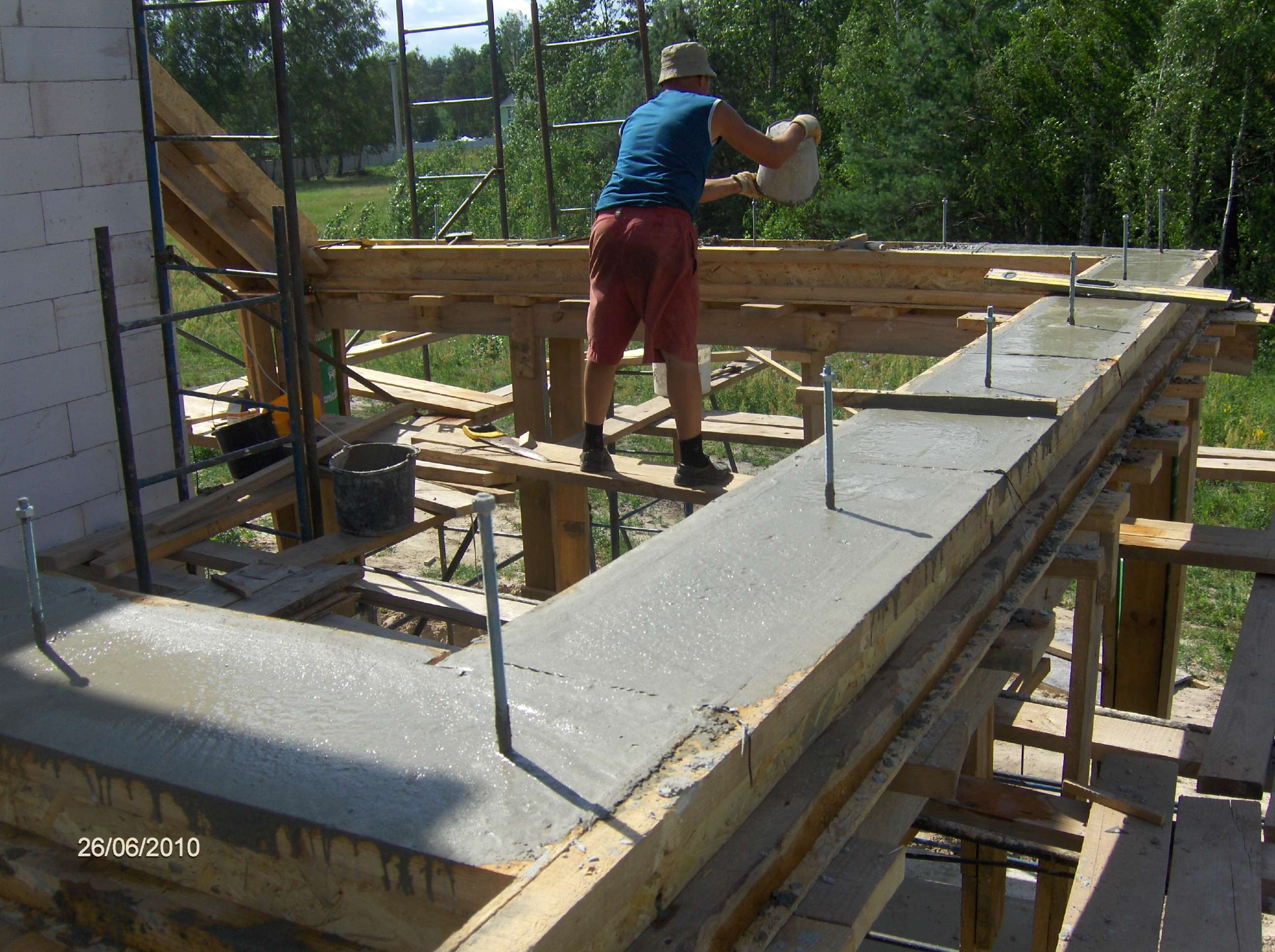

Итак, заливаем бетон.
Брал такие пропорции: на мешок цемента М400 3 ведра песка, 6 ведер щебня... воду доливали постепенно и каждый раз не уследишь сколько :(

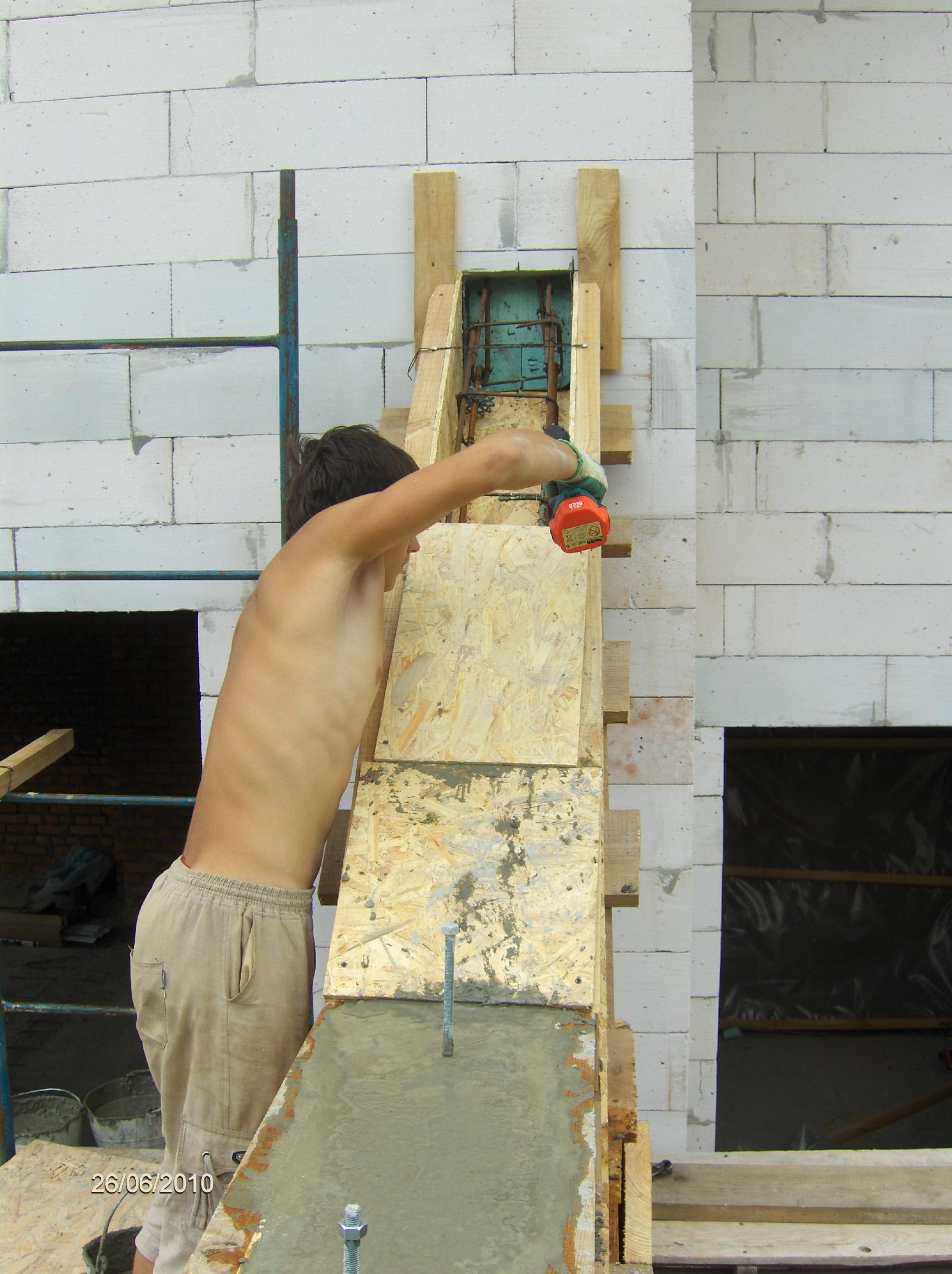

Растворный узел расположен на другой стороне дома, поэтому бетон носили через дом и подавали через окно на леса. На фото1 как раз видно слева внизу окно с ведрами. Наклонные элементы заливаем по отработанной технологии - "захватками" по пол-метра с фиксацией крышками...
На фото 2 - залита уже большая часть (все трамбуем, стучали по опалубке, но по арматуре - НЕТ!!!). Кстати, присмотрелся и вижу, что бригадир-то в ТУФЛЯХ!!! Видимо, решил показать пример остальным, а может так просто удобнее по лесам перемещаться (скорее всего последнее :rolleyes:).
На фото 3 - конечный результат, все закатали, завершили такой же косой штуковиной...

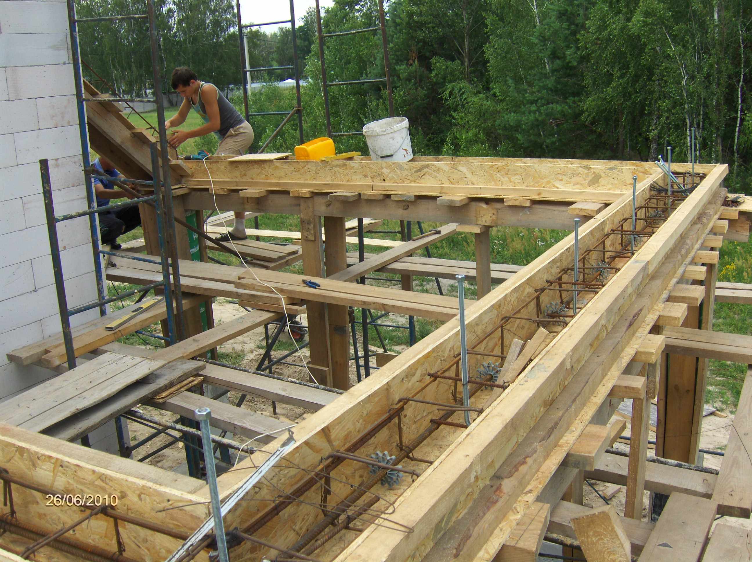

Вот сфоткал опалубку вблизи (фото 4) - ну просто умом не могу понять - для чего такая монументальность? Вот читаю форум - у всех все как у людей - поставили два листа фанеры, скрутили между собой проволокой и - вперед! тоннами бетон заливают в такие опалубки...
Нет, я конечно понимаю, что мне не везет со строителями...:o Но чтобы ВСЕ ВРЕМЯ??? :unknown:Причем перегибы и в одну и в другую сторону...

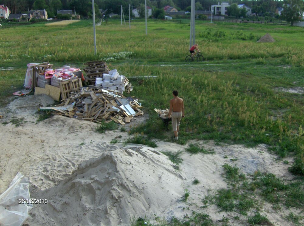

Вот на последнем фото еще одно подтверждение - после окончания работы они все обрезки, гвоздики/шурупчики/проволоку, кусочки бетона отсортировали и развезли по кучкам, т.е. убрали все чисто...:good:
