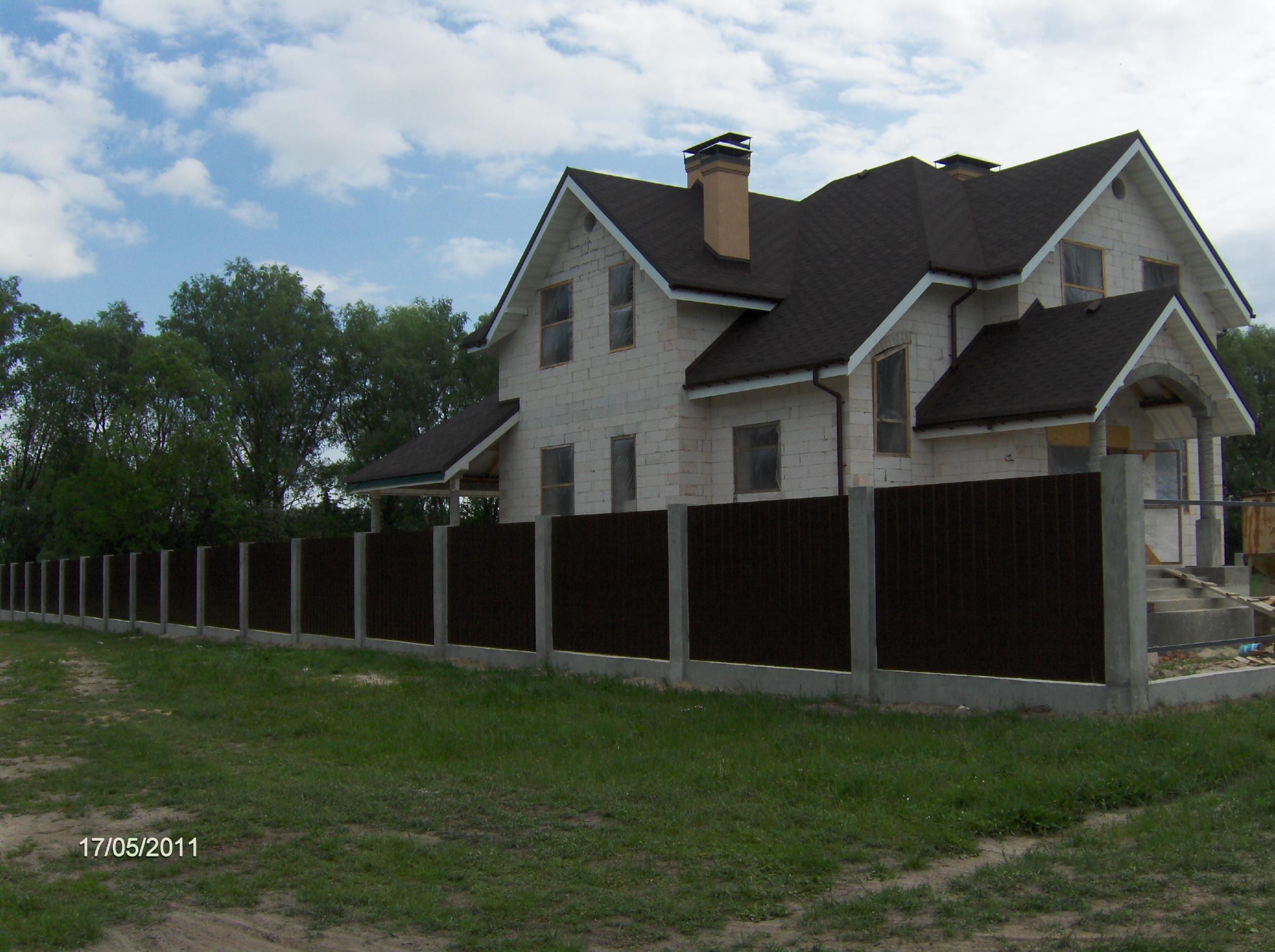

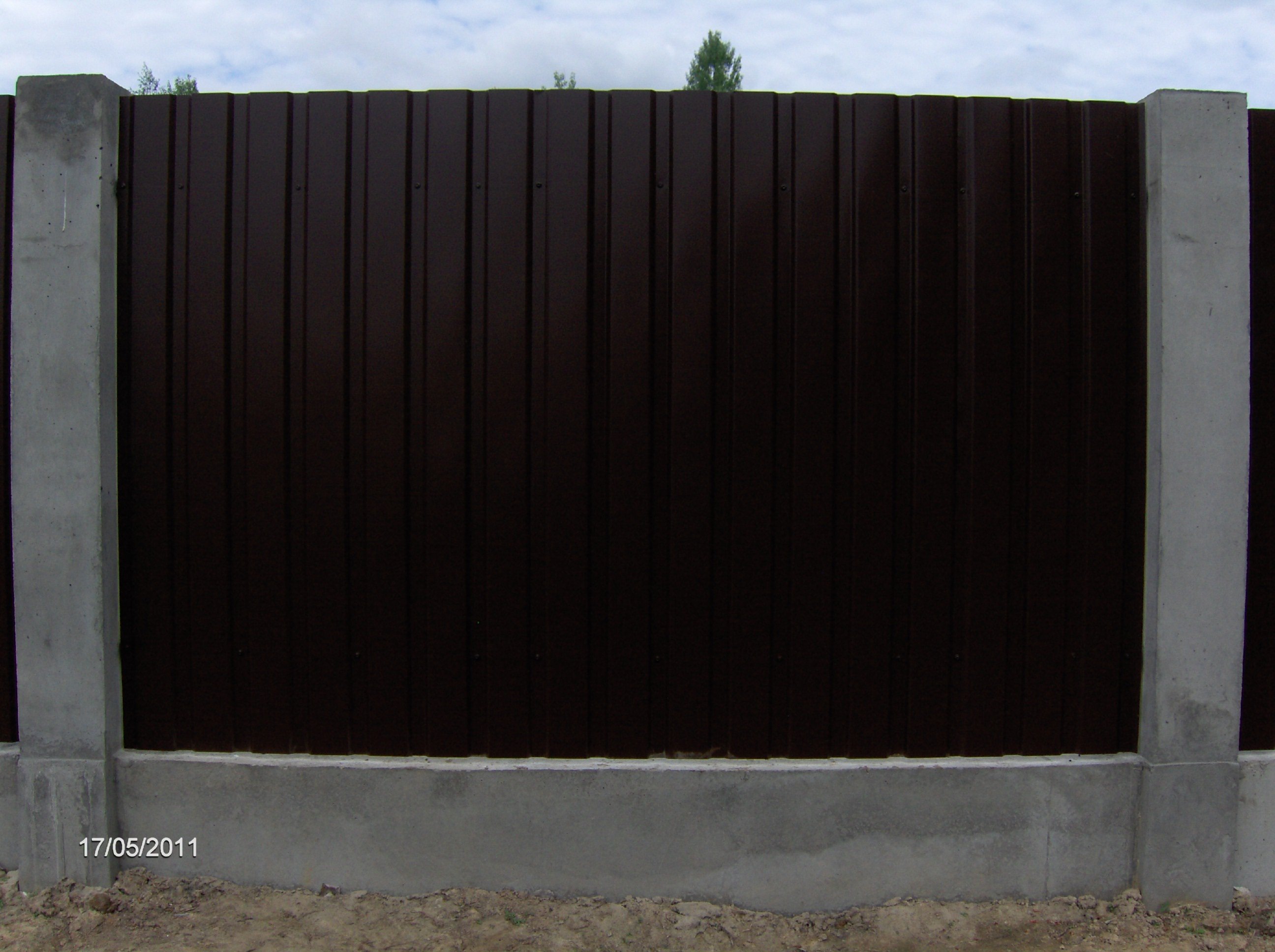

Выкладываю очередные фото по "инсталляции" заполнений пролетов.
На фото1 - готовая левая сторона. С нее начали, чтоб ежели чего, то подкорректировать на последующих (более видимых) сторонах...:rolleyes:
В принципе банальный коричневый цвет очень даже гармонично смотрится на фоне крыши... Сосед заходил интересовался - что да как... в итоге себе тоже решил такой же точно цвет поставить... и даже такой же С-15 профиль...не удалось переубедить, блин... будем как близнецы-братья.:D
На фото 2 - пролет в "ближнем бою". На фото выглядит как матовый, хотя на самом деле глянцевый. Вот здесь видно, что прикручивали через волну, но потом я прошелся и пощупал - "бухтит" и решили крепить каждую (докупил саморезов и это все допзатраты...)

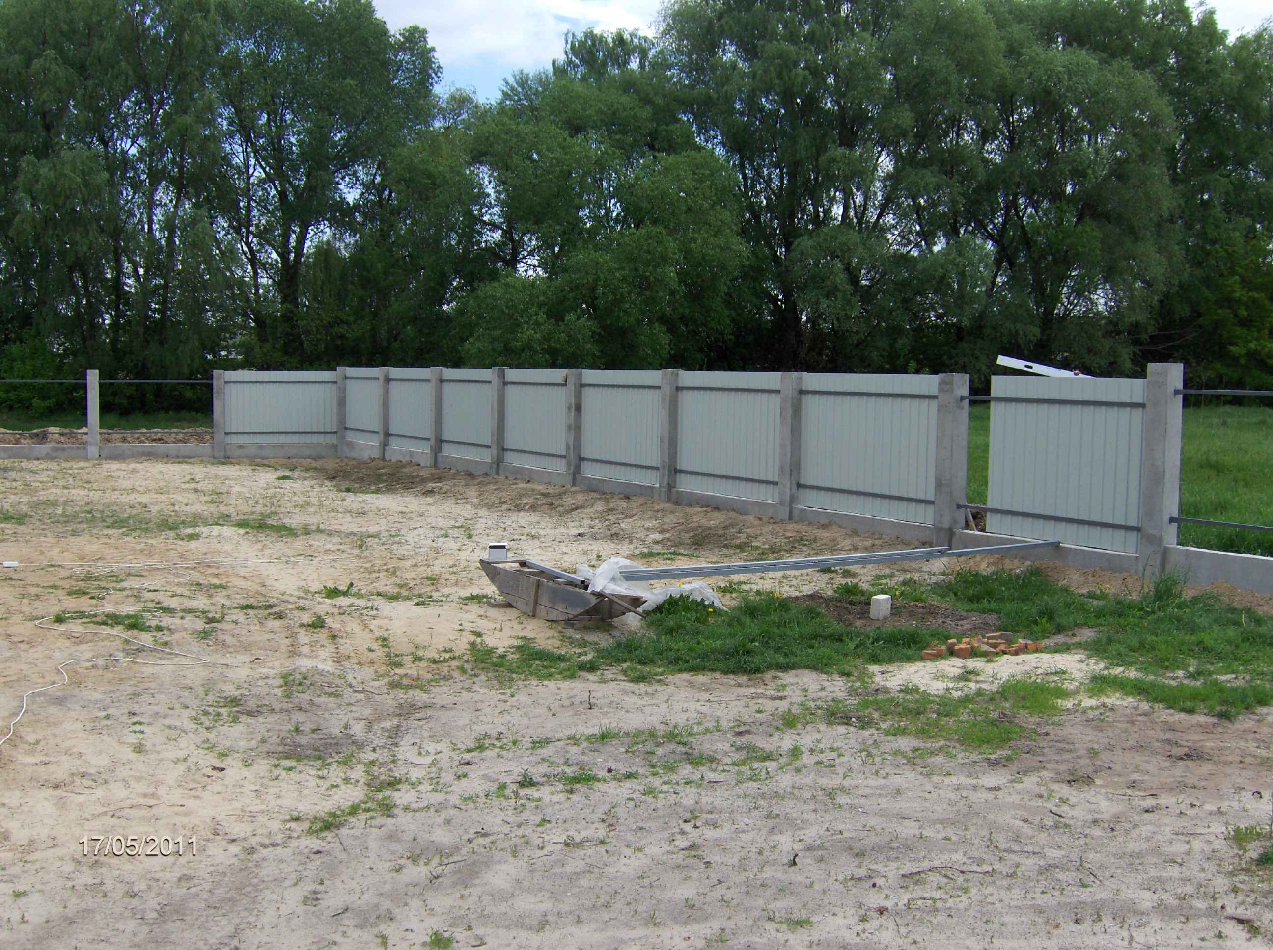

На фото 3 - вид "изнутри" на правый дальний угол. Правую сторону уже крутили с учетом того, чтобы стыки не выделялись - ну их и не видно...

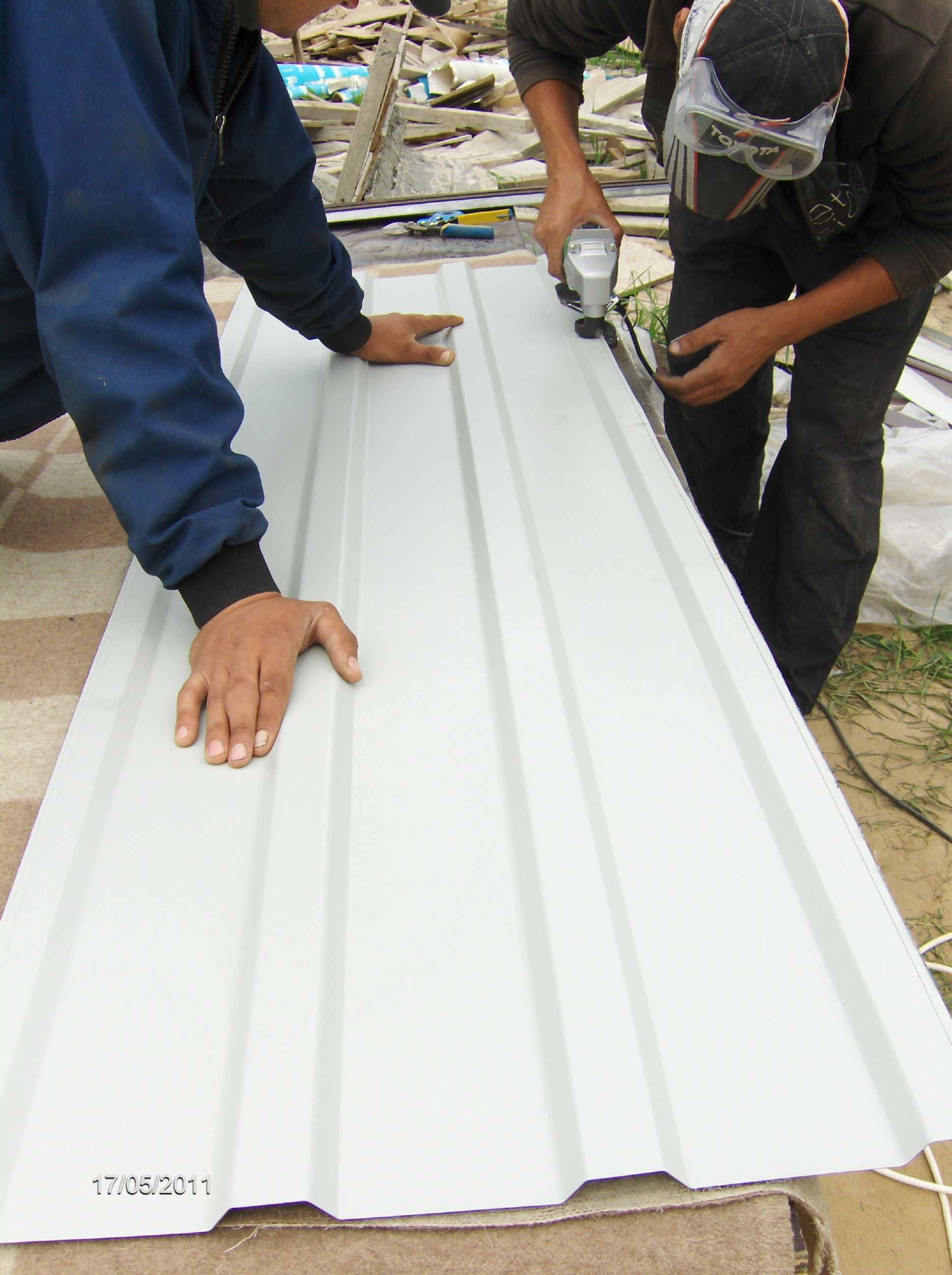

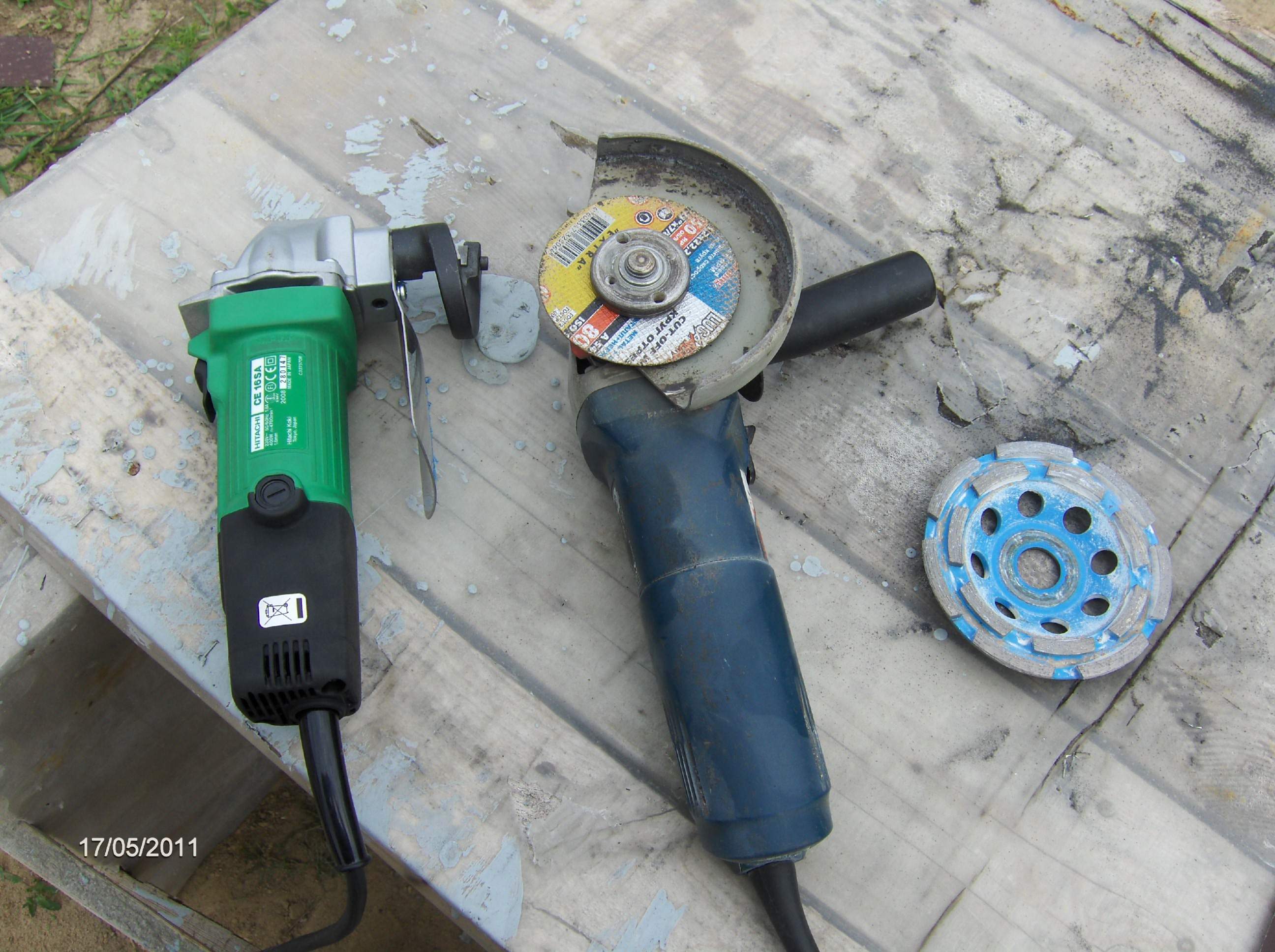

Немного о порезке. Напомню, что у меня пролеты по 2,75. Поэтому получается 2 листа и один нужно резать. ВСЕ знают, что болгаркой нельзя - горит краска и потом коррозия идет...
Резали веачале ручными ножницами. Они оказывается с зубчиками :o.
И рез такой получается зубчатый и к тому же волнистый. Мне это не понравилось. Попробовали болгаркой тонким диском (1мм). Два неприятных момента:
- во-первых у них болгарка с нерегулируемыми оборотами, поэтому краска все-таки подгорает...;
- во-вторых, стружка "заворачивается" с тыльной стороны и ее нужно как-то срезать... пытались бруском заточным снимать...
В-общем куча времени уходит, а результат плачевный, который при последующей подкраске торца становится удручающим...
В итоге закончилось все тем, что хлопцы купили себе электроножницы (см. фото 4). После этого дело пошло веселее...
Отмечаем сколько нужно отрезать. Берем запас 1см и отрезаем в этом месте болгаркой, потом аккуратно по проведенной линии филигранно режем электроножницами. Процесс - на фото 5...
"И опыт, сын ошибок трудных..."...был благоприобретен...:)

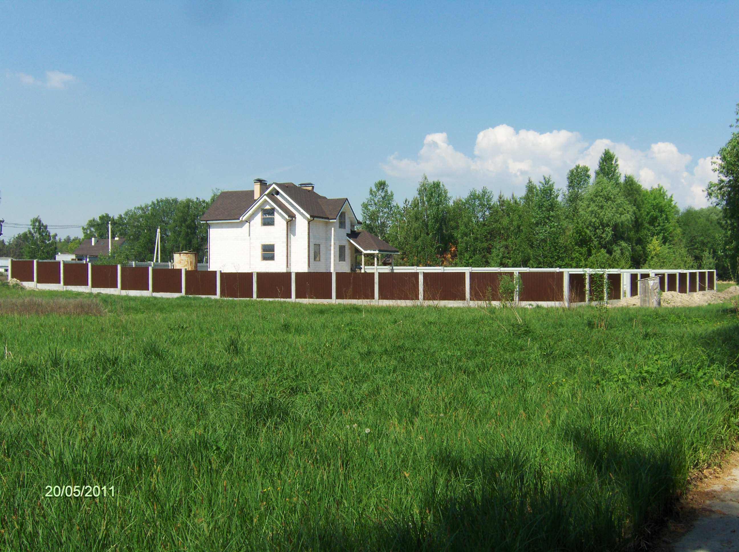

Выкладываю фотки "промежуточного финиша" - все зашито, но еще осталось планки верхние прикрутить...
Глядя на фото 1 чего-то вспомнилось "... блестя на солнце... забор стоит".
Теперь видно, что цвет с крышей не то, что не пляшет, а даже и близко рядом не лежит... Ну то такэ - коричневый и коричневый.

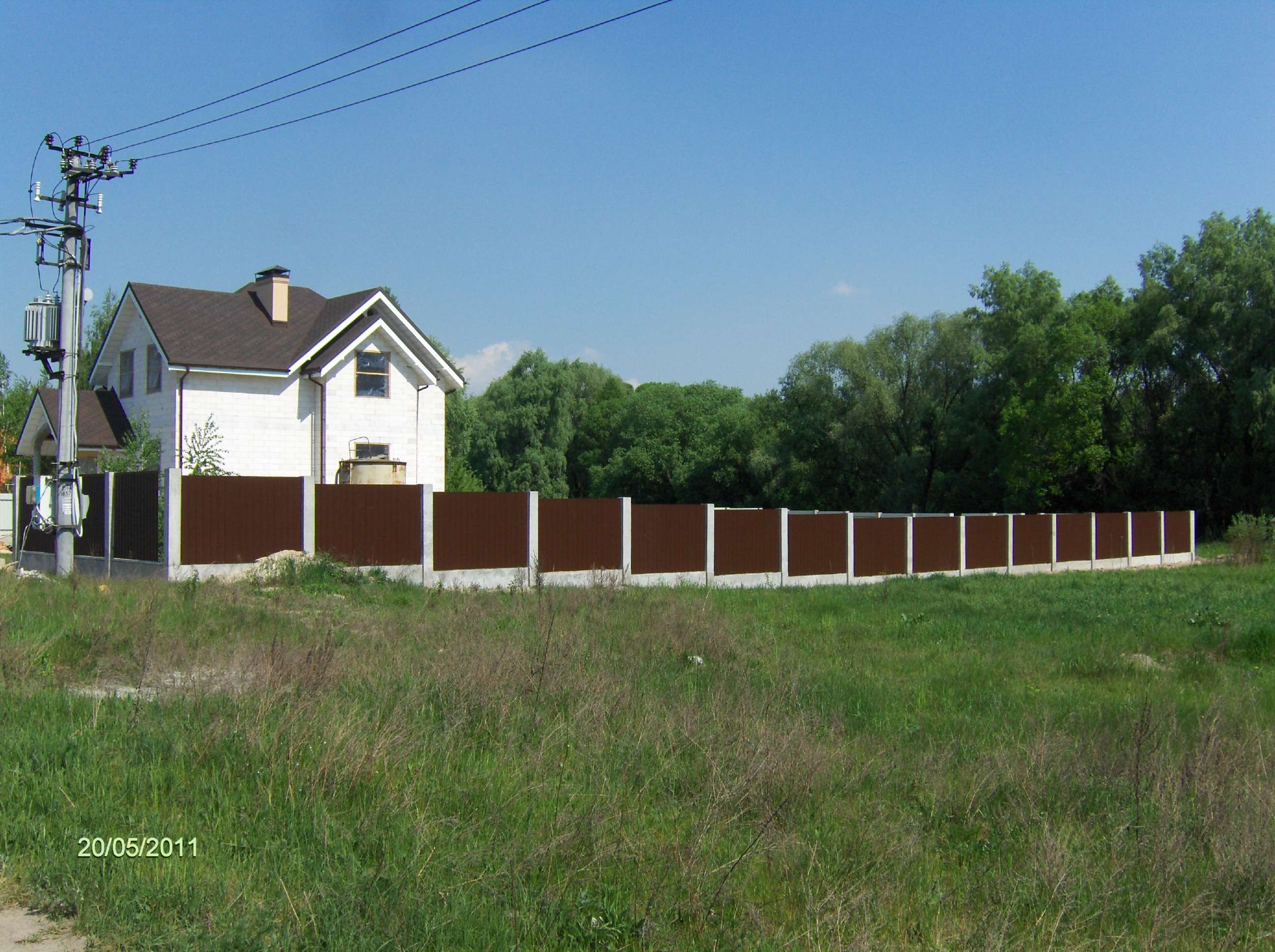

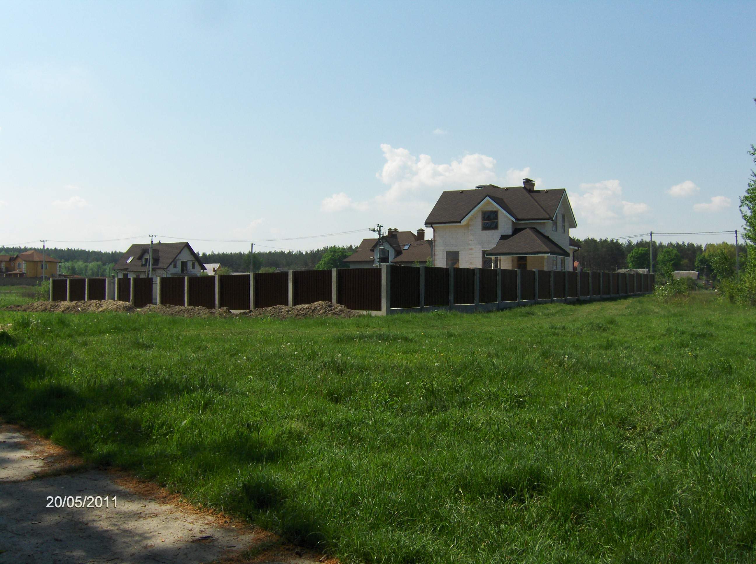

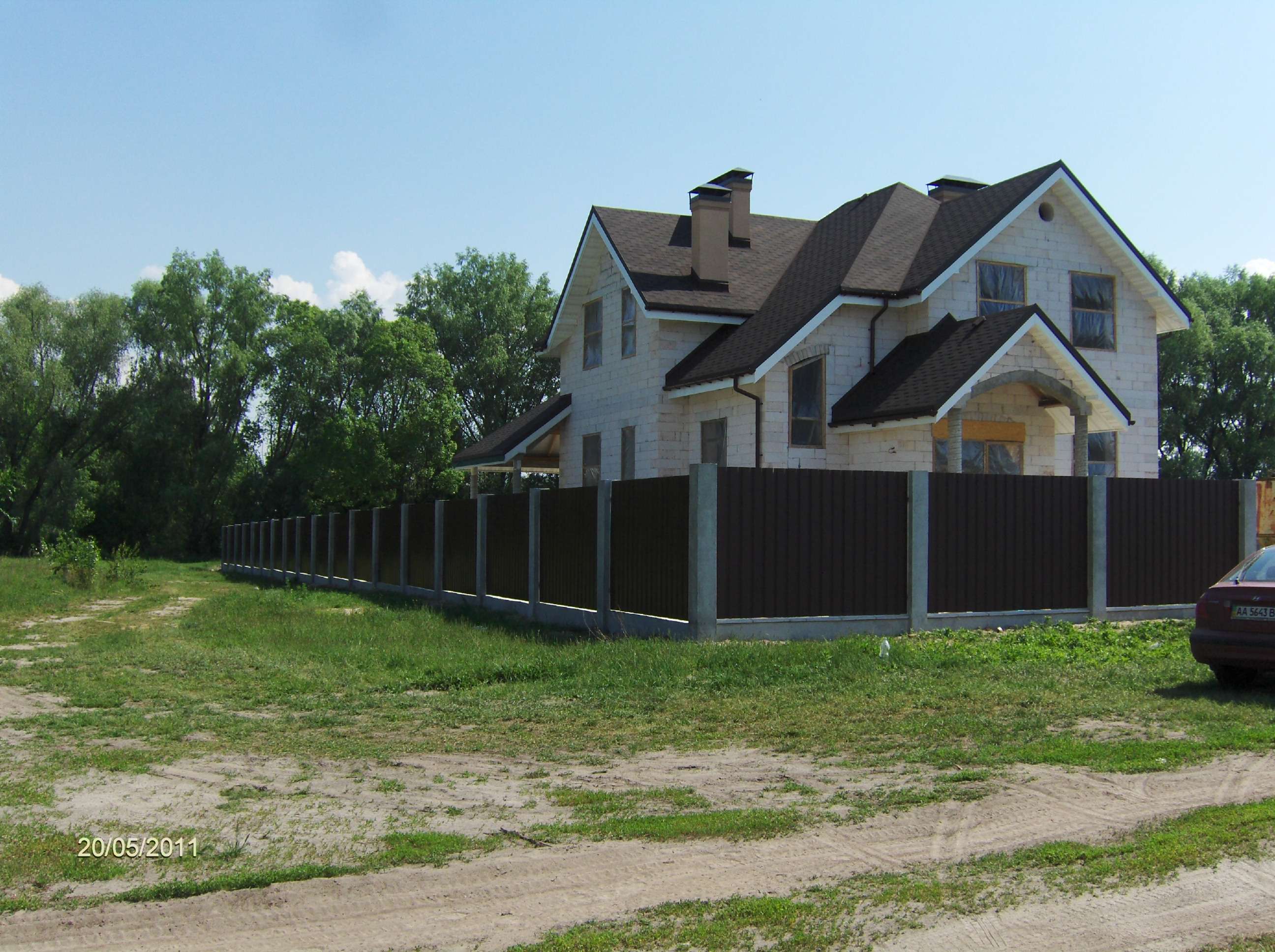

На фото 2, 3 и 4 - круговой обход...
Теперь уже дом и не кажется таким высоким...
Да и на фото 2 вроде как цвет забора и крыши похожи...
Что лишний раз подтверждает поговорку "Точка зрения зависит от места сидения (или стояния)"...
В-общем, практически "озаборился"...:)
Эх, спросили бы перед покупкой профиля... Я бы сказал, что нужно использовать не глянец, а мат. Глянец выглядит "неприродно". Особенно после нескольких дождей.
Но что сделано - то сделано (у меня и такого забора пока нет) :)
Дык я ж все время тута - www.stroimdom.com.ua/forum/, кажен божий день... и завсегда открыт для предложений...
А вам спасибо - все правильно подмечено, я обратил внимание на то, что когда он в стопке лежал, то под углом в 30 град. вообще казался какого-то неопределенного сероватого оттенка...
НО... вы пропустили технико-экономическое обоснование.:)
По фасаду поставил РЕМА, а РЕ - по остальным трем частям (тыл и два соседа). Чисто из жлобских побуждений: цена вопроса порядка 3000 грн сэкономил...
Присмотритесь к фото2 - справа это и есть матовый (на фасаде)...:good:
