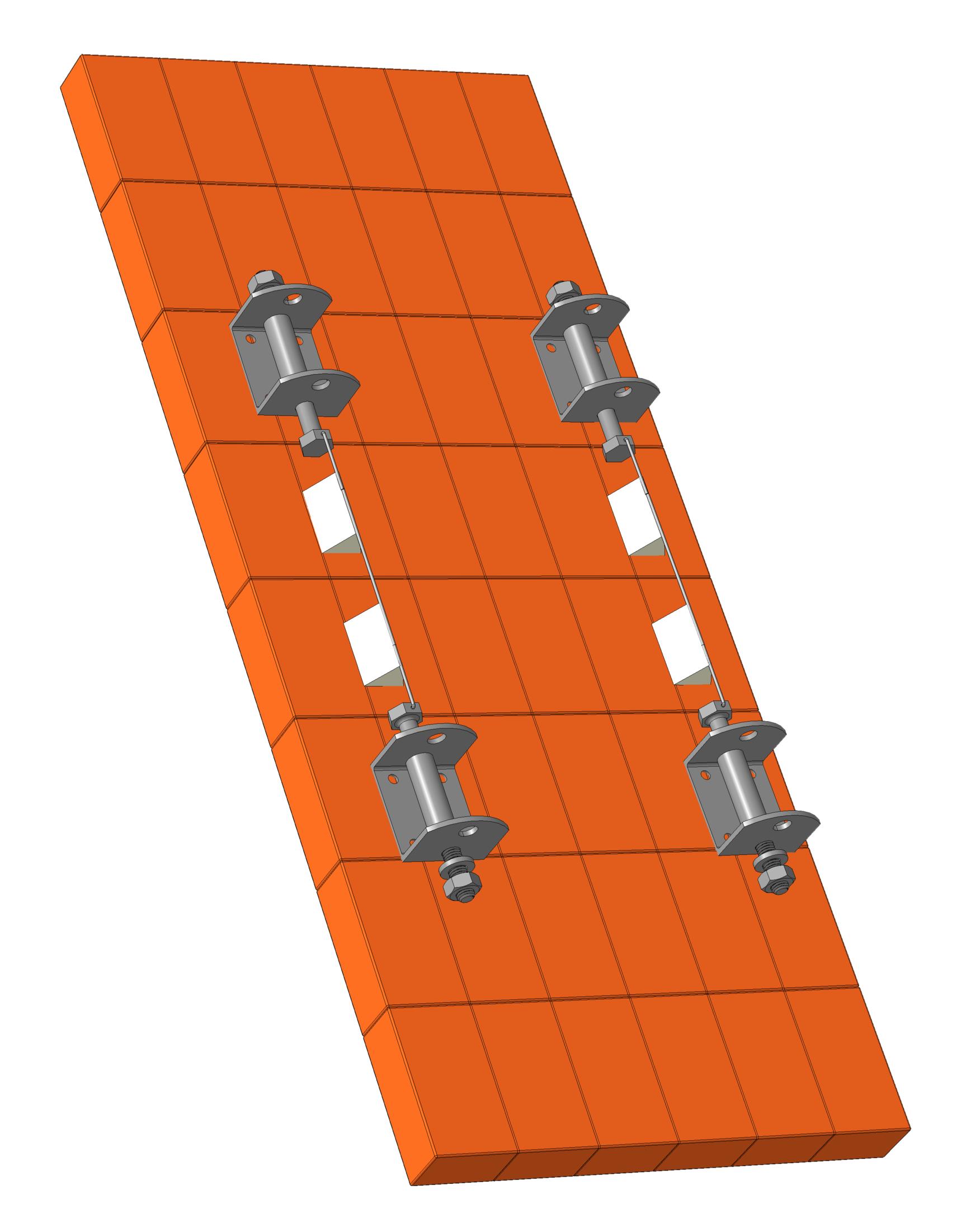

На стенную поверхность устанавливаются струнные маяки. Под натянутую "струну" наноситься "раствор" (состав на Ваше усмотрение).После высыхания производится нанесение штукатурного раствора, с последующим выравниванием поверхности "правилом". После высыхания штукатурного раствора произвести демонтаж маяков.

1) Метод прекрасно подойдет при небольших перепадах стен, ну на ширину головки болта? Я правильно понял?
2) Вы говоря о геометрии помещения меряете ширины помещения и Ваша погрешность в миллиметр это реально высший класс, но у Помещения ромбовидного или параллелепипеда тоже будут ширины одинаковые, но это не квадрат или прямоугольник. Или я что-то упустил?
Да. Но и головка болта может быть 3 см, и всегда можно под основание подложить, чтобы было еще более. Было бы желание.
