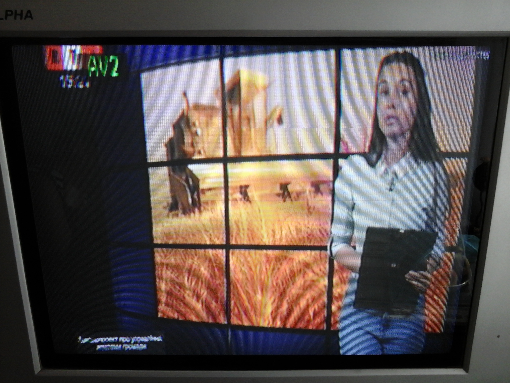

Решил собрать схему. В наборе к приставке идёт RCA провод: белый, жёлтый, красный. В ТВ есть только один вход External (2 ряда по 10 контактов) . Нашёл старый кабель, на одном конце разъём под External, а на другом типа RCA, но ещё и чёрный (четвертый). Подключил только белый, жёлтый и красный. Схема не работает - на экране ничего. Переключил на AV - тоже самое. Как быть?
Прозвоните кабель - www.hardware.zp.ua/docs/scart.html. Какому варианту соответствует ваша распайка? Может ваш кабель работает на выход из тв, а не вход?
PS: ну и классика жанра, жёлтый - видео, белый/красный - аудио.

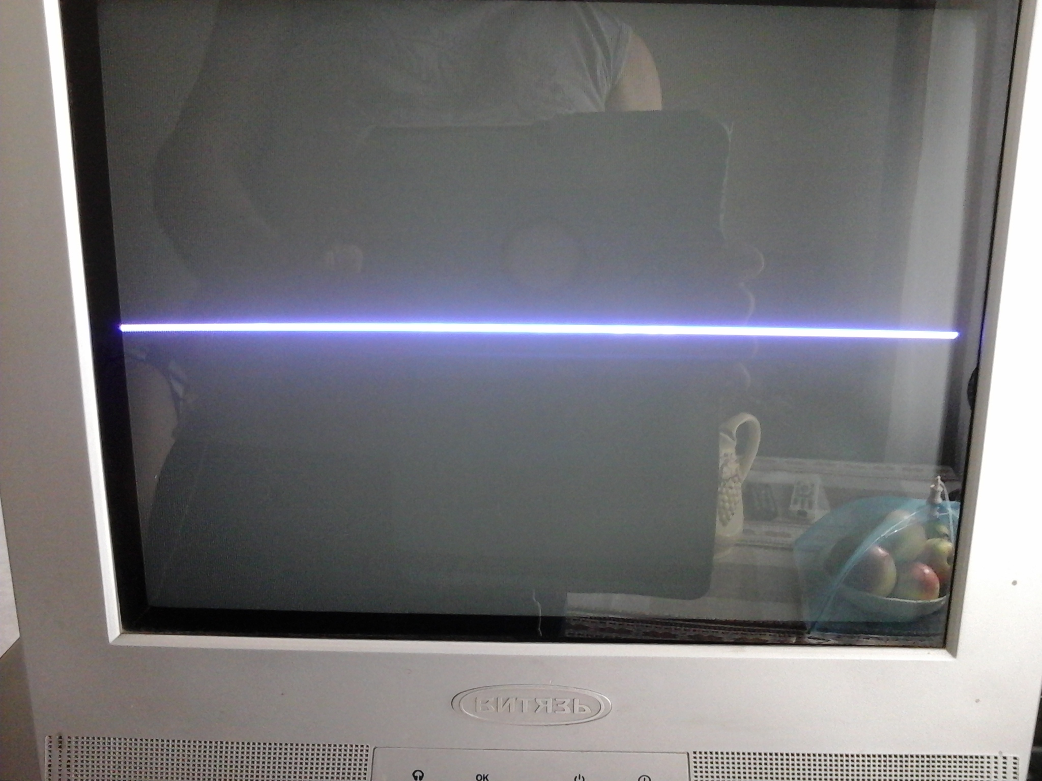

Прошу помощи: в цветном телевизоре с электронно-лучевой трубкой пропало изображение (осталась только узкая горизонтальная полоска в несколько милиметров по центру экрана) при обычном звуке.
Игорь&Ира, Як вам допомогти? Поспівчувати чи привітати? Грошима на новий ТВ? Чи адресу майстерні нагуглити?
Телевізор то який (чи є сенс його ремонтувати)?
включаю режим экстрасенса: отсутствует кадровая развертка.
Возможные причины:
отсутствует синхроимпульс с вч модуля,
высох конденсатор усилителя,
сдох усилитель оконечного каскада,
обрыв катушки отклоняющей системы.
И в любом случае, если ремонт не своими руками - дешевле будет покупка рабочего агрегата.

На жаль, дещо Вас розчарую - вранці запрацював, як новий. :D
ТВ "Витязь" 38CTV 710-1TS Flat (Білорусія) придбав в 2005 році.

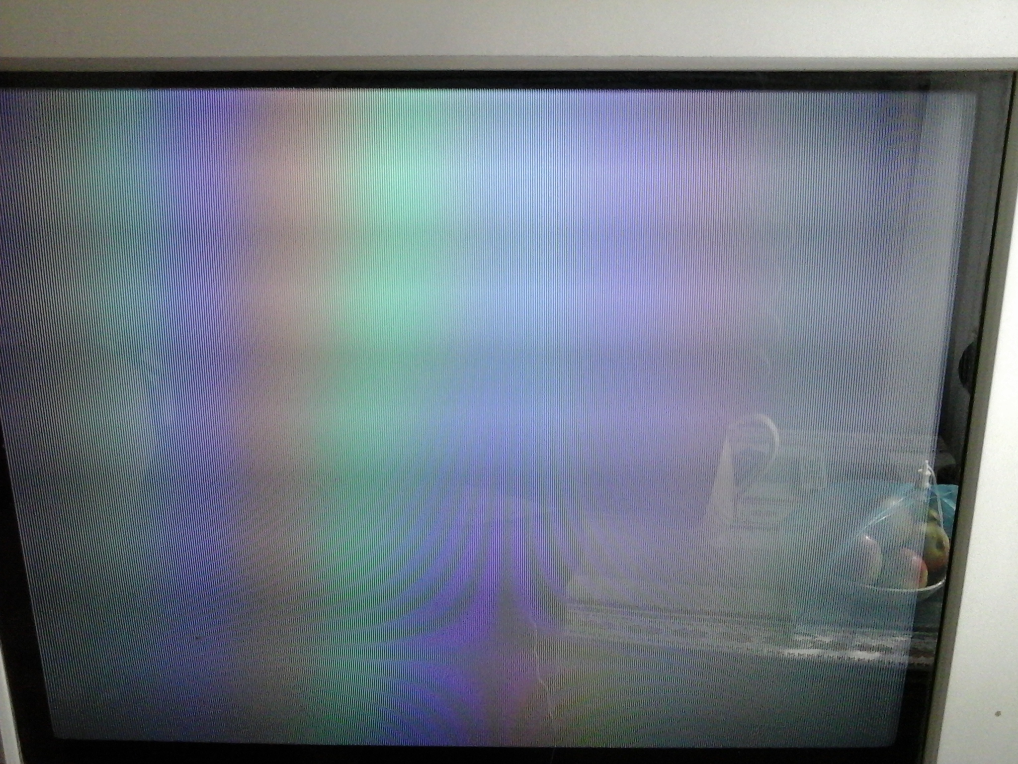

Спасибо за ликбез: знание - это сила. Если уже пошло, то процесс не остановить. Рано или поздно вопрос придеться решать кардинально.
Сегодня после включения ТВ последовательно менялись картинки, после чего показывал нормально.
