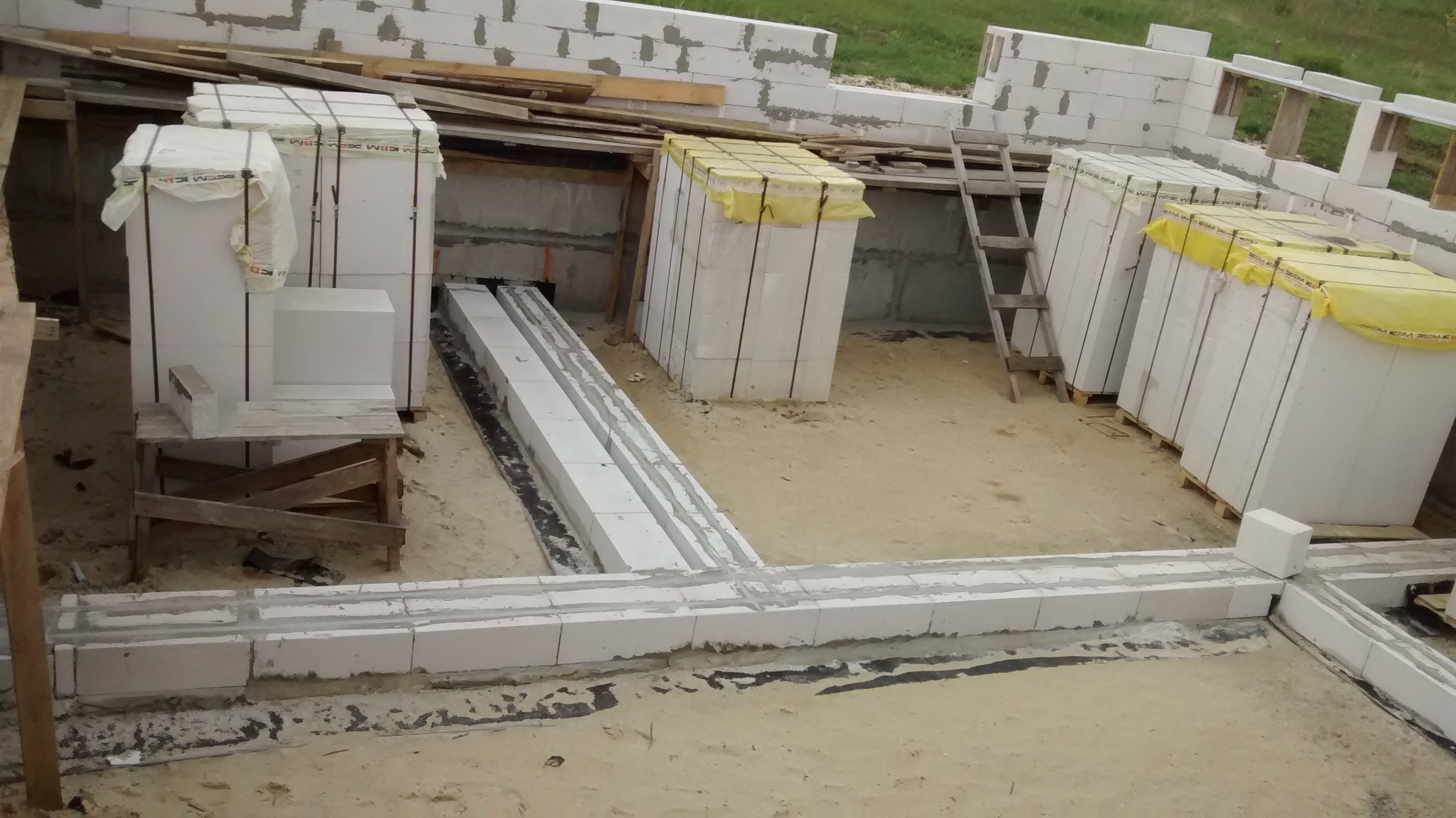

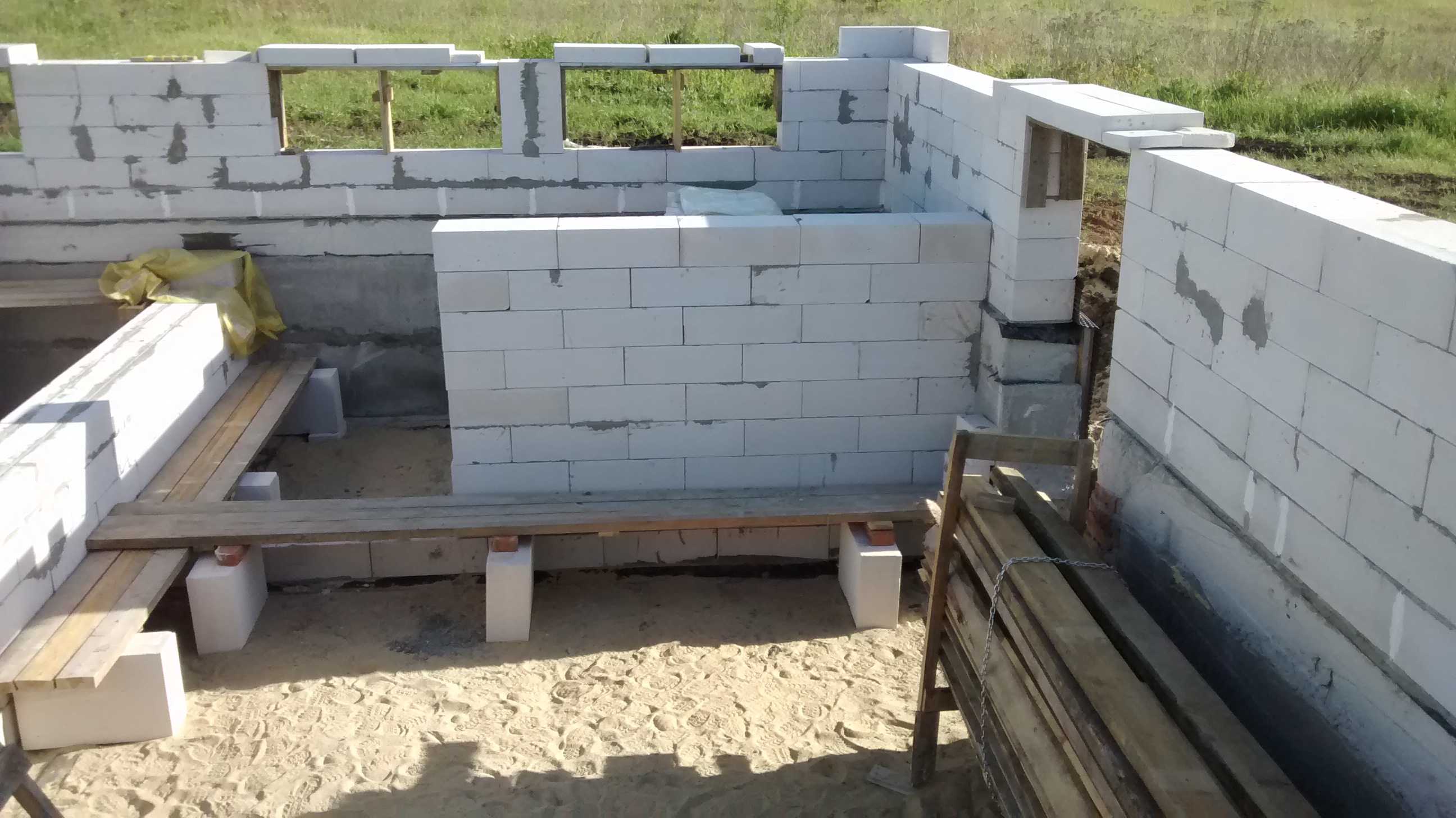

Дом из газоблока, с цоколем и крышей Судейкина
Tamburello
А где девушка с веником? :)

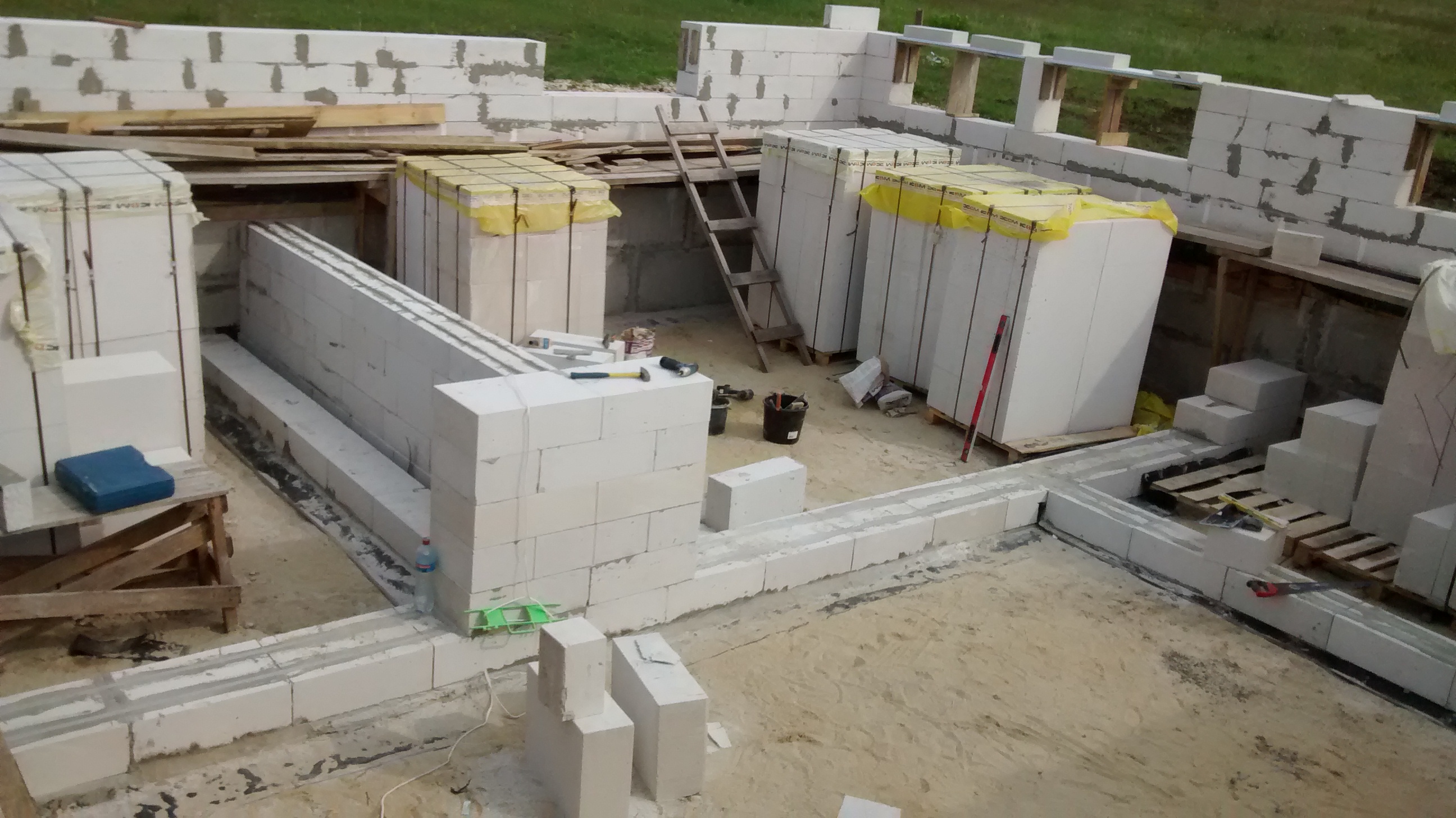

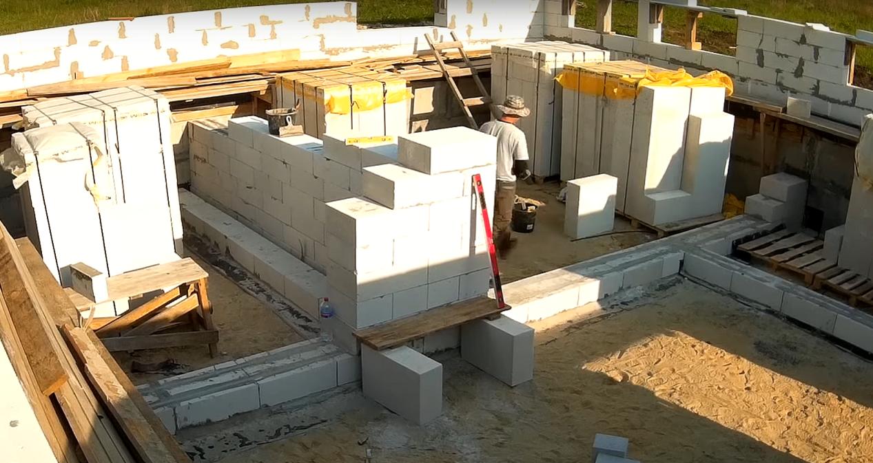

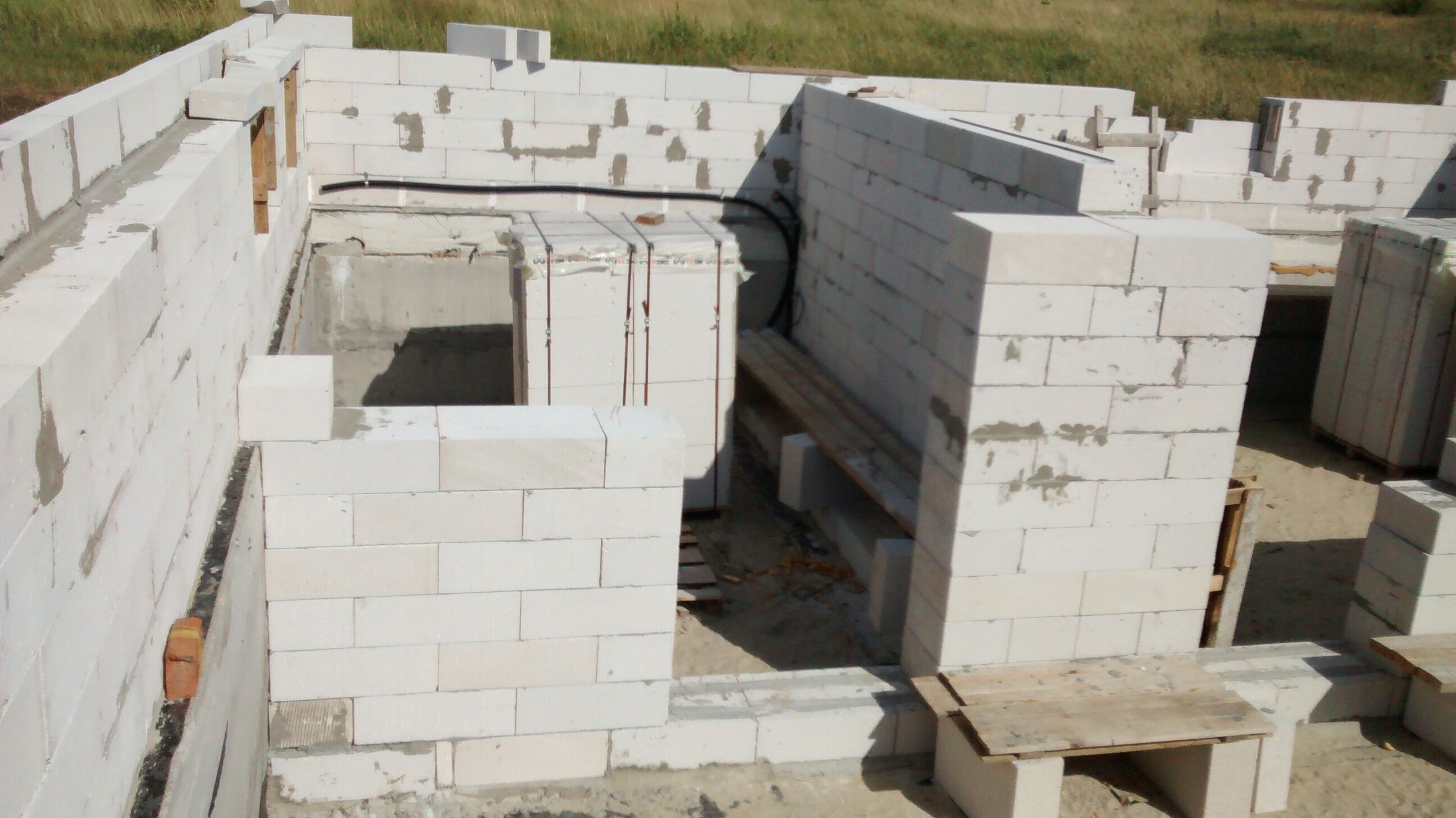

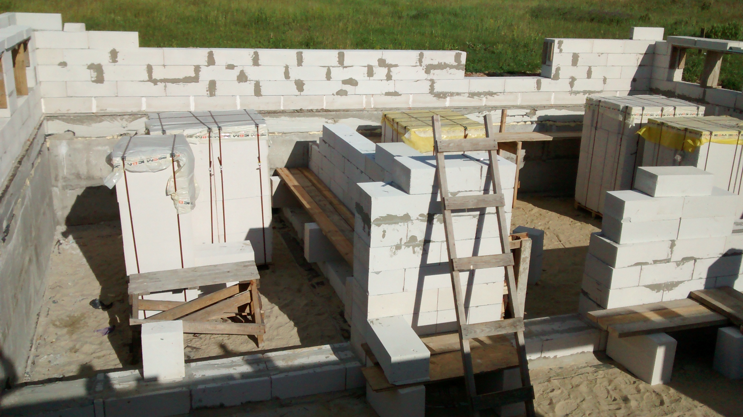

ручное штробление было признано недоцильным. а при механическом фрезеровании помощник не нужон, даже с веником.
так что жена не привлекалась к работам.
а вот помощника в кладке не хватает. 40-ка сантиметровые блоки при укладке выше 1 метра в одиночку уже напряг.

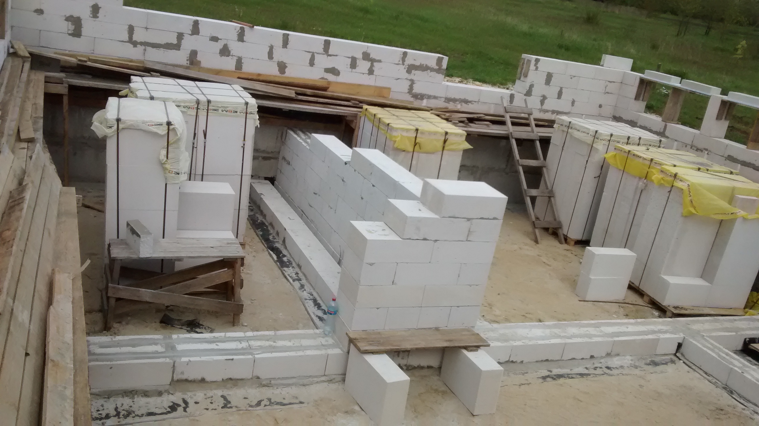

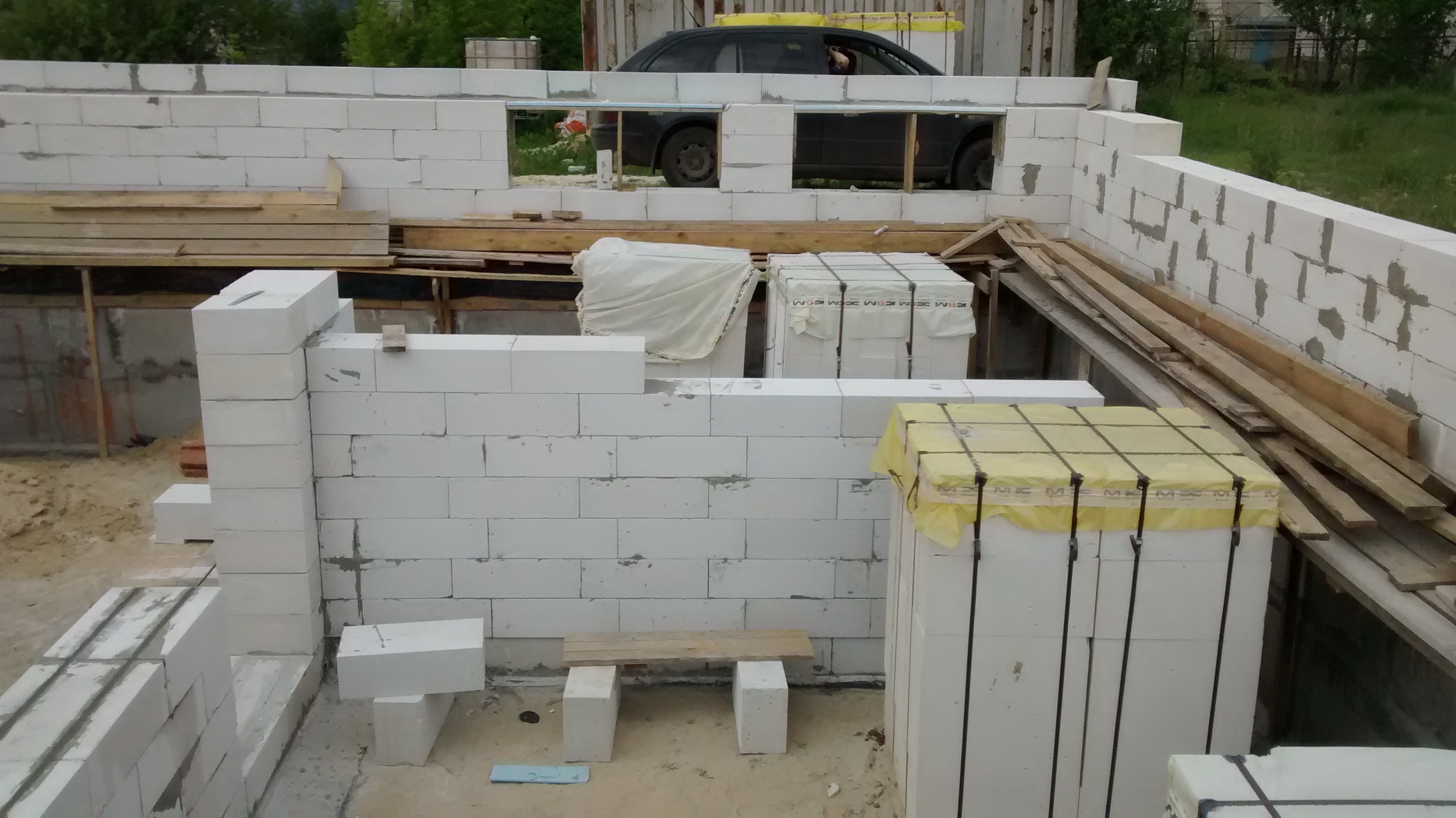

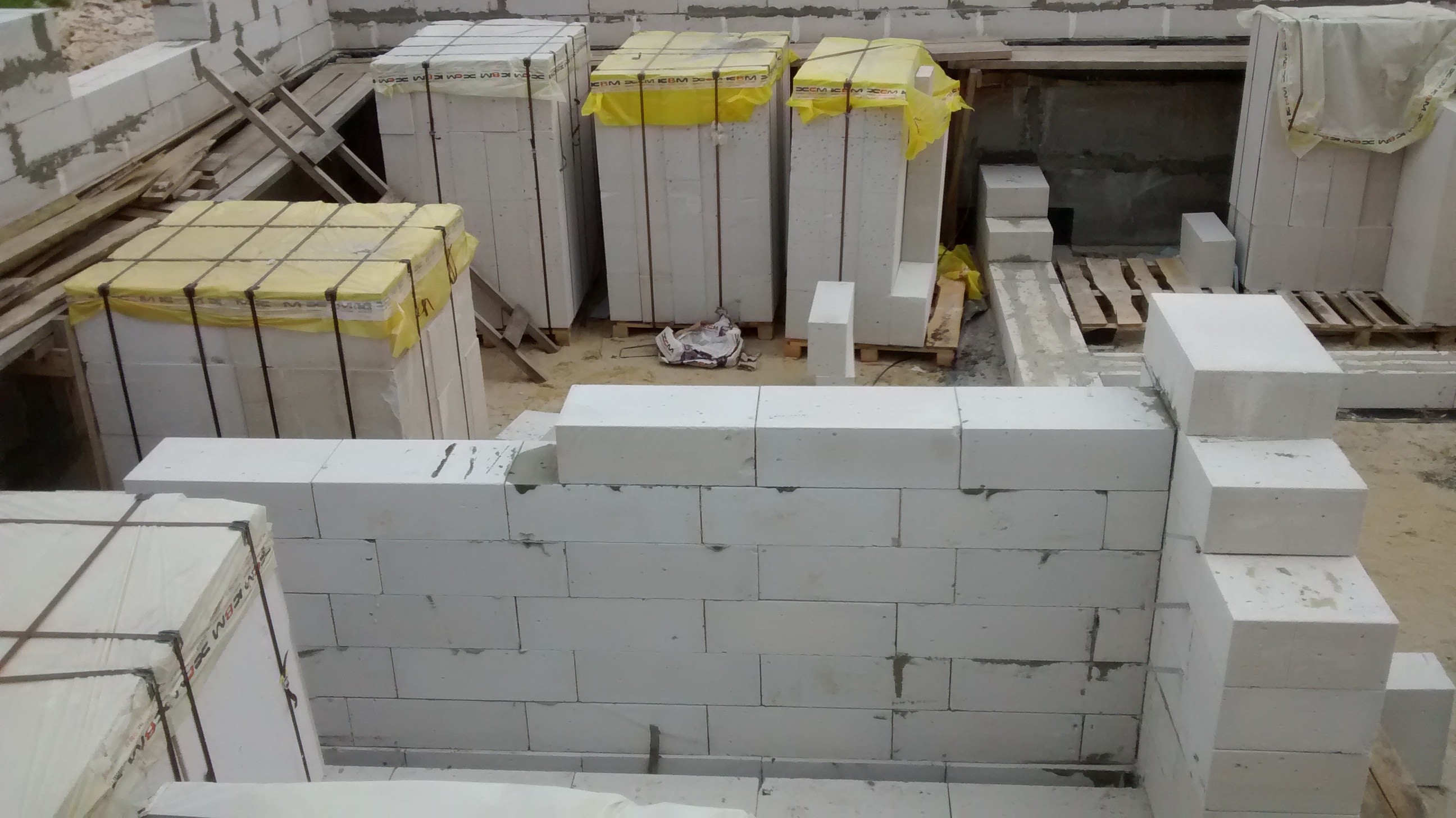

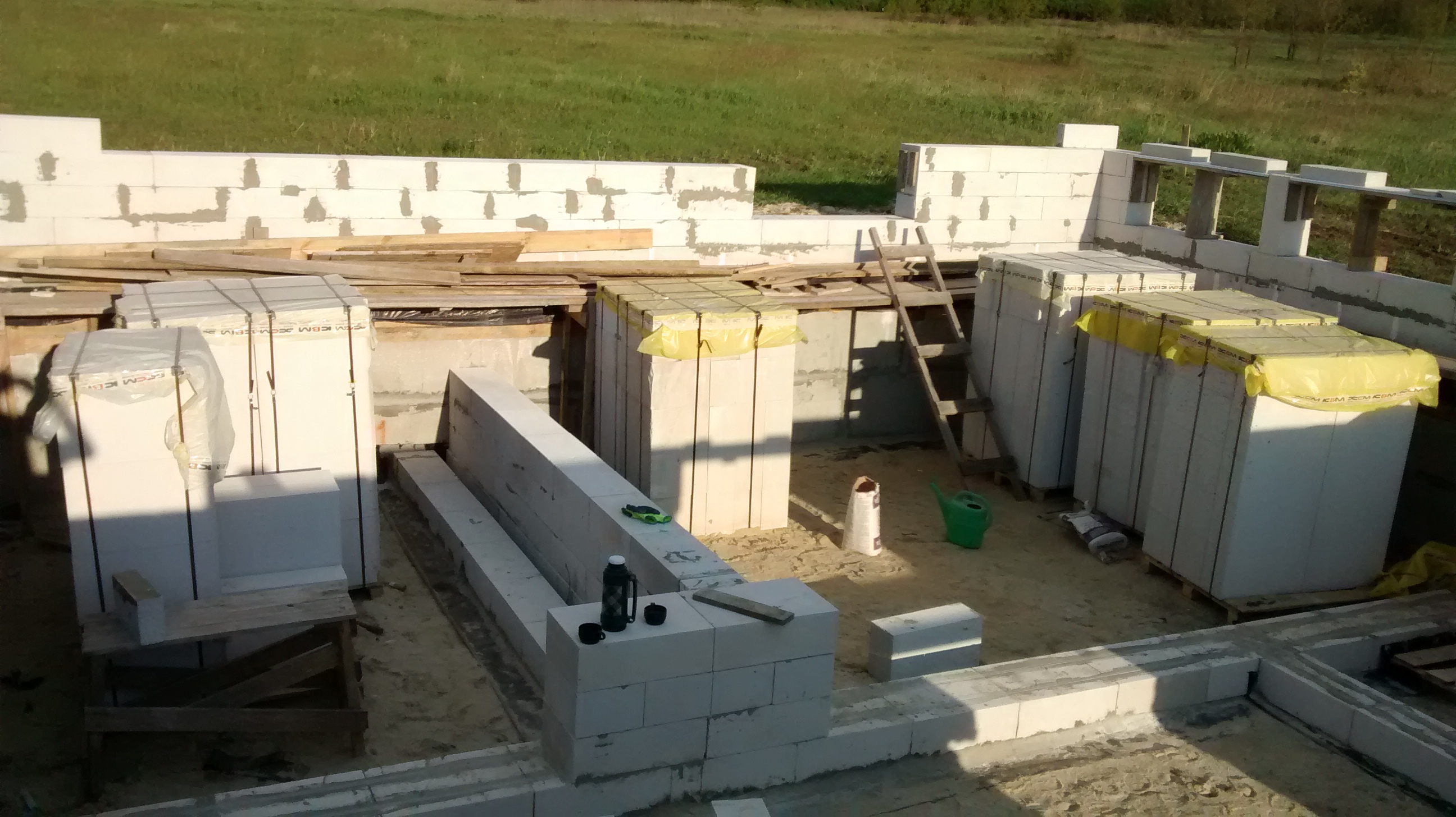

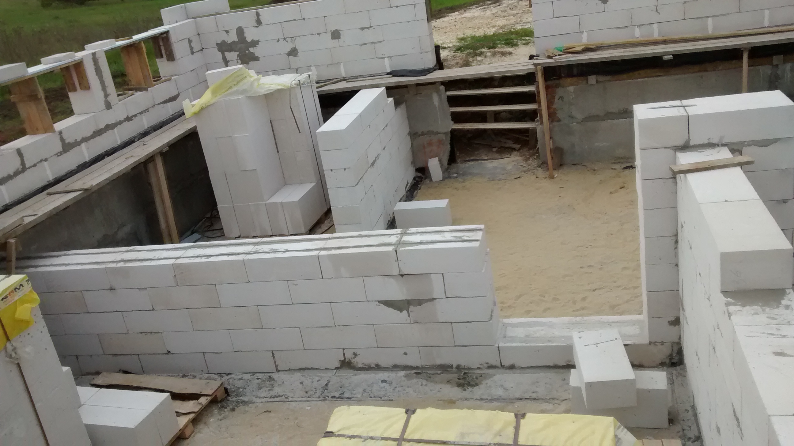

так как сейчас подобрался ассортимент газоблоковых изделий спорцменов-инвалидов, можно говорить о тенденции.
Чем крупнее блок, тем точнее там геометрия реза.
В 30*60 был обнаружен вообще интересный брак - два блока не разрезаны (рез до половины) И по итогу имеем кусок ГБ 60*60*20
1091400540_Screenshot2017-05-2215_40_55.thumb.jpg.33dc11be15e0fb42148feea2b3af5e0a.jpg

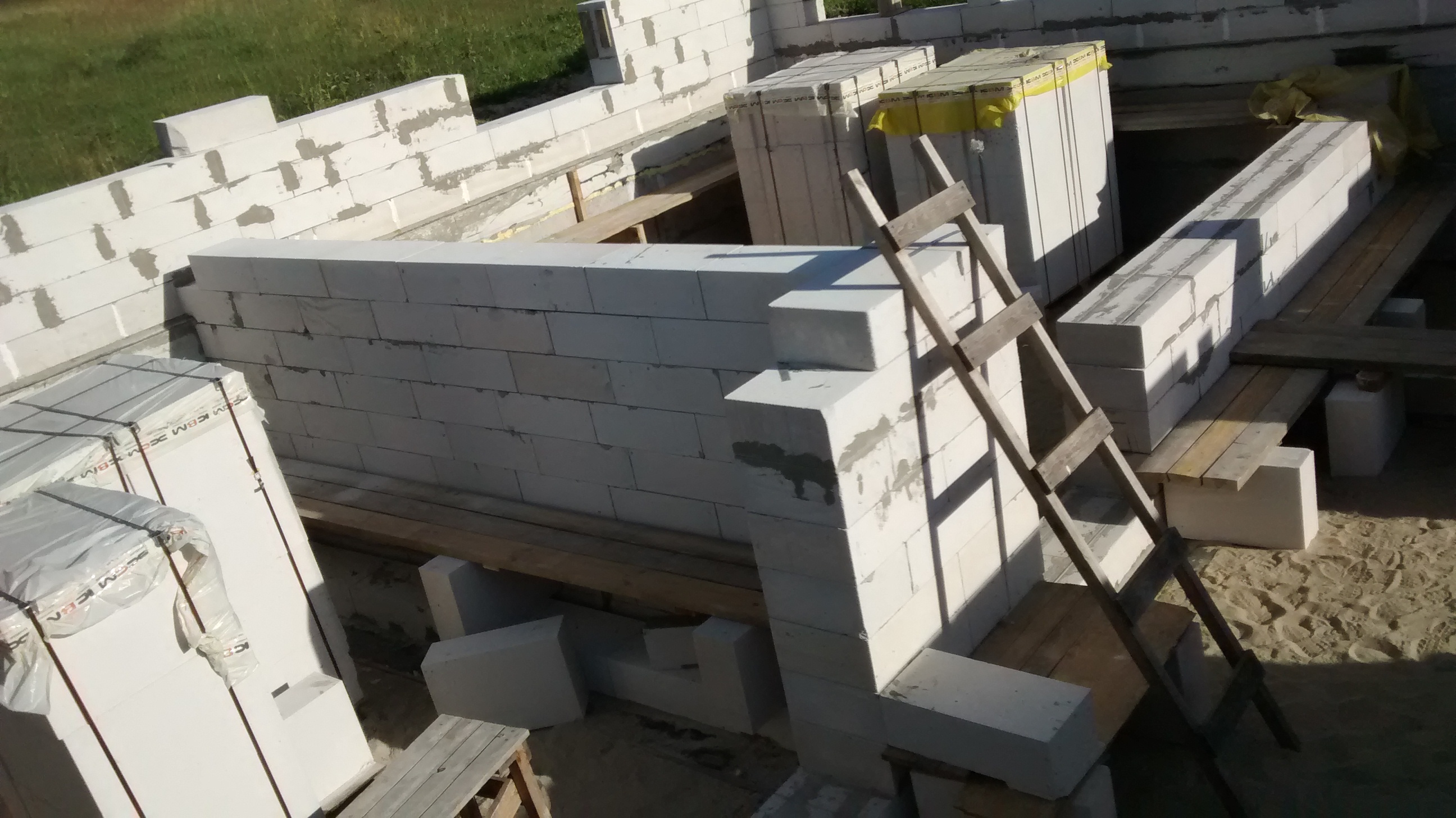

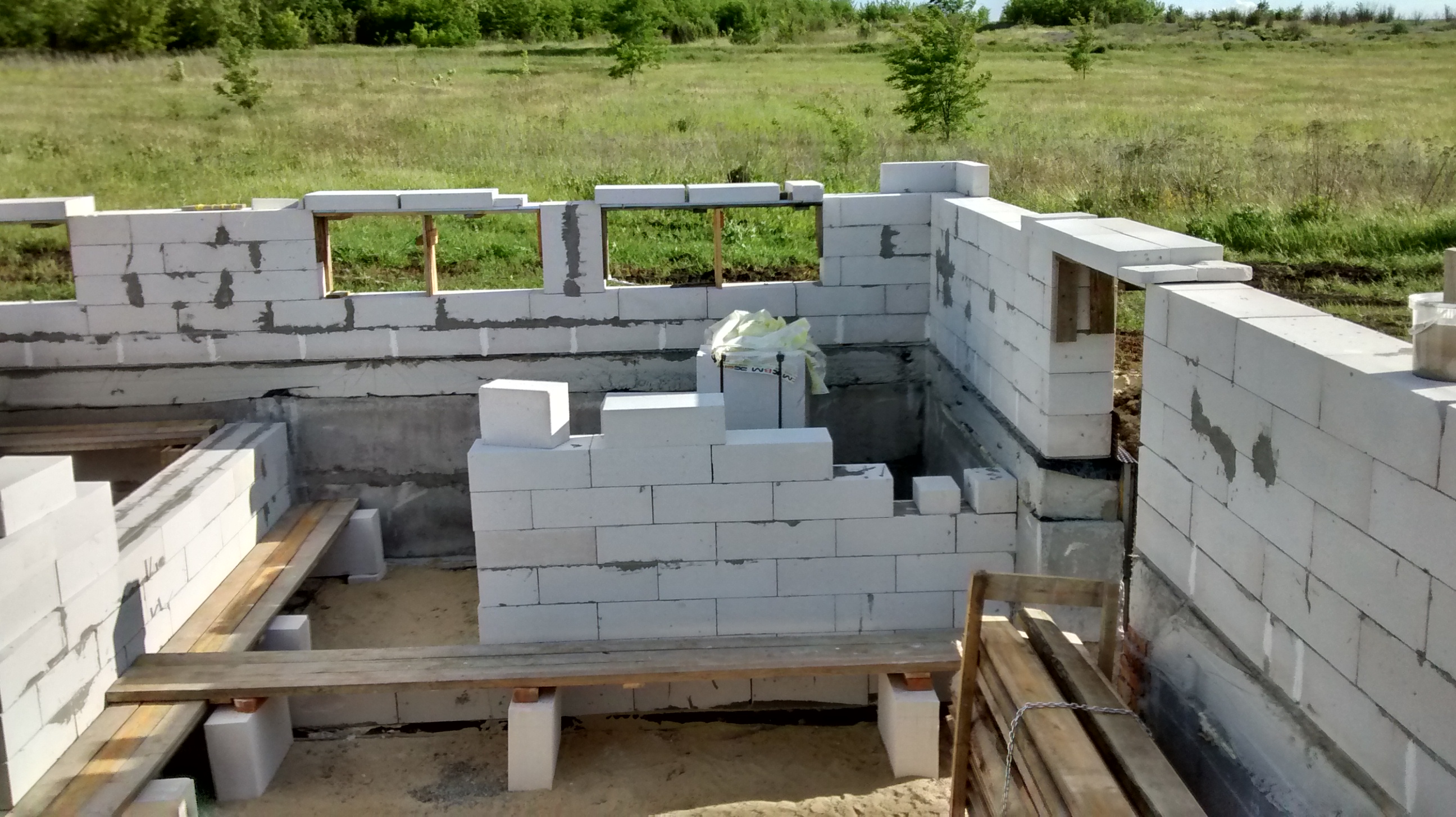

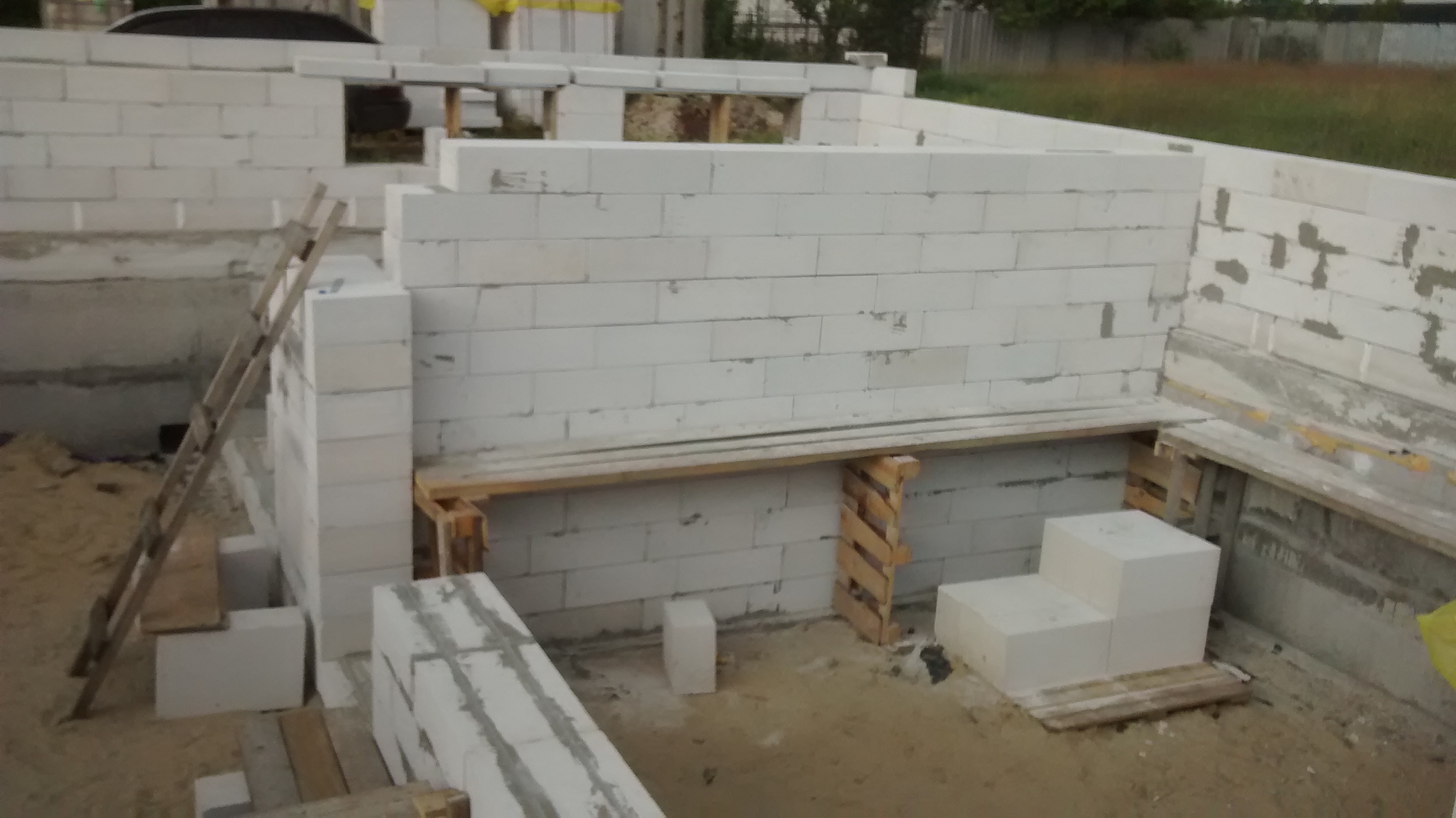

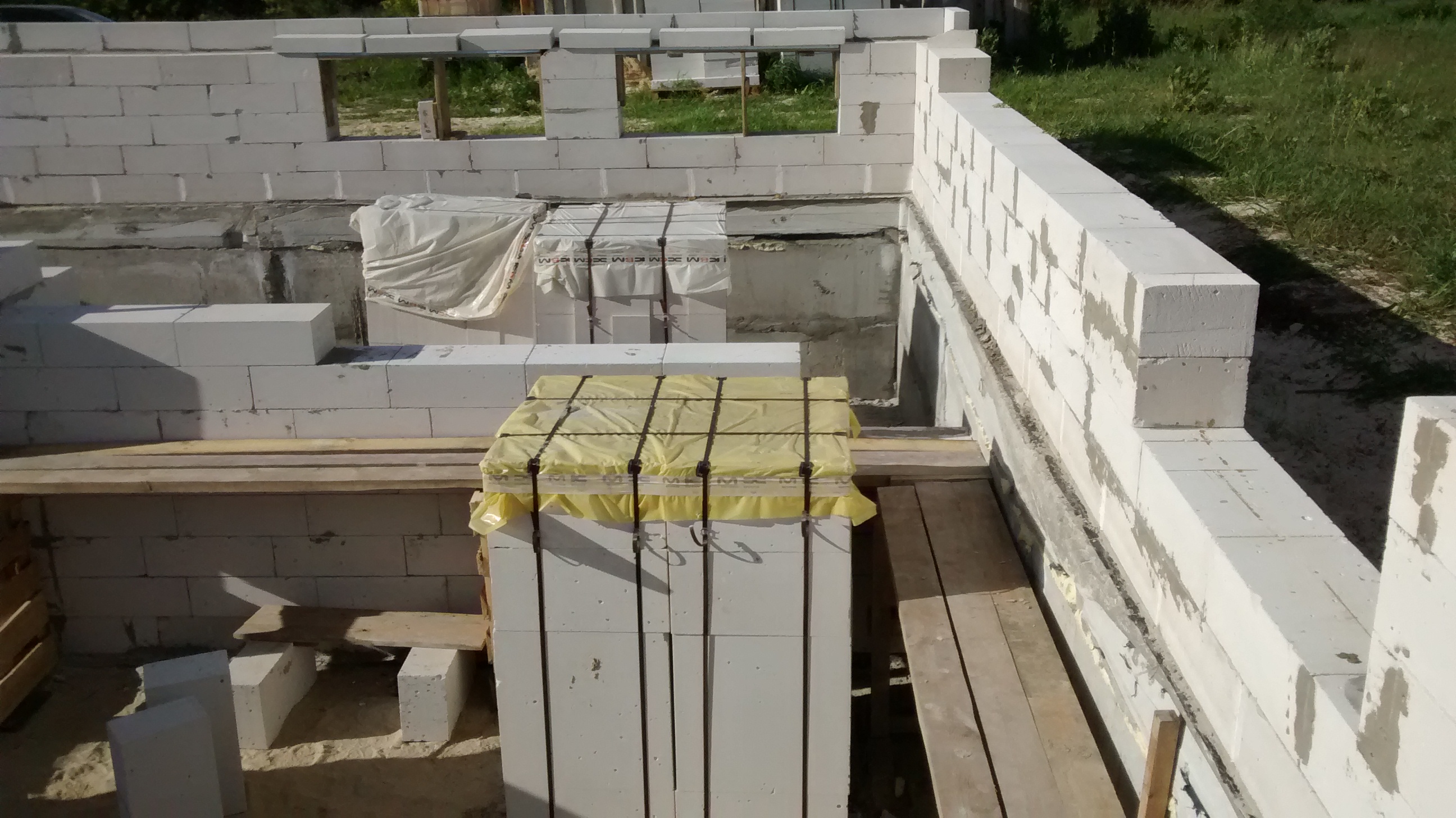

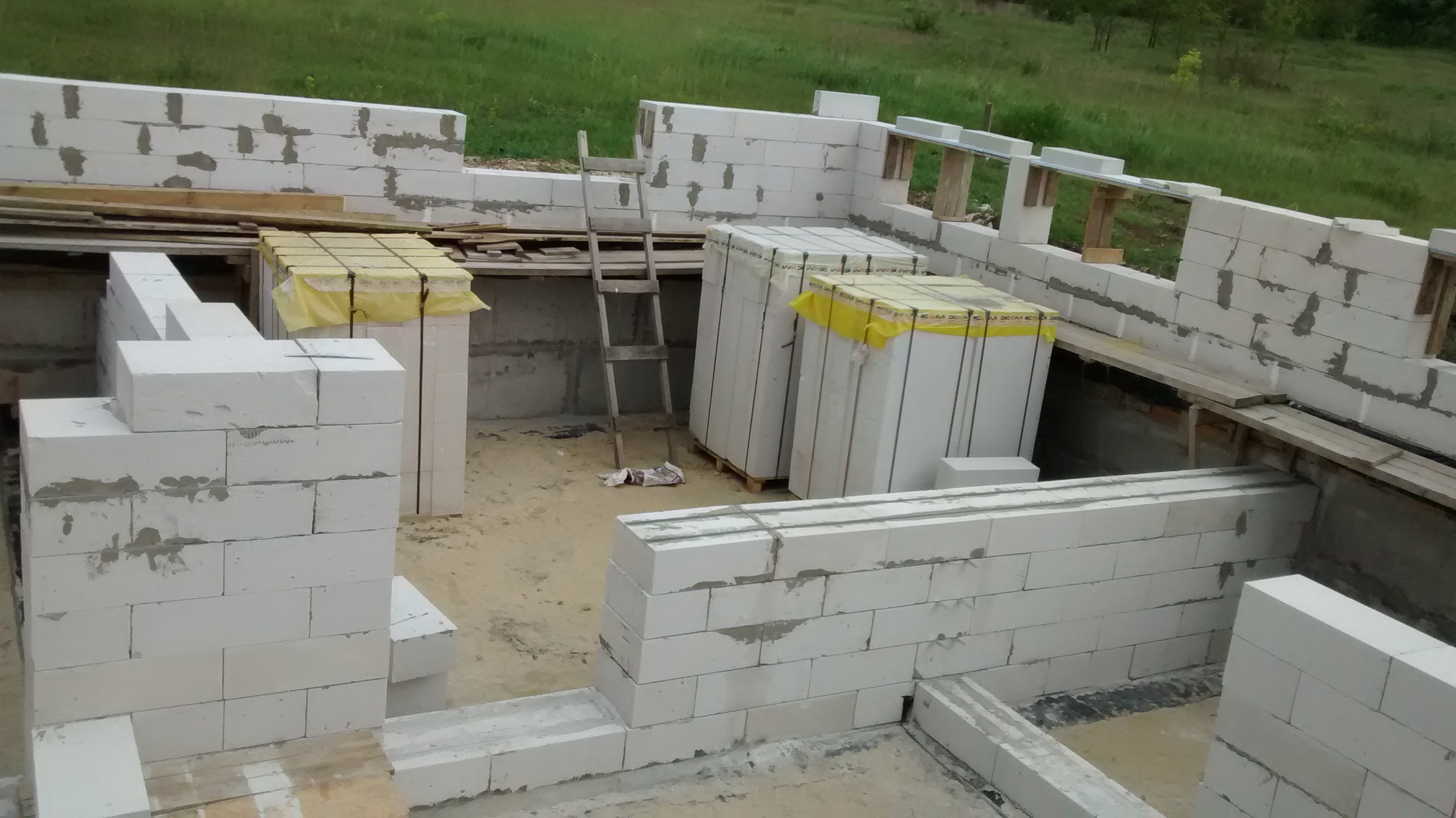

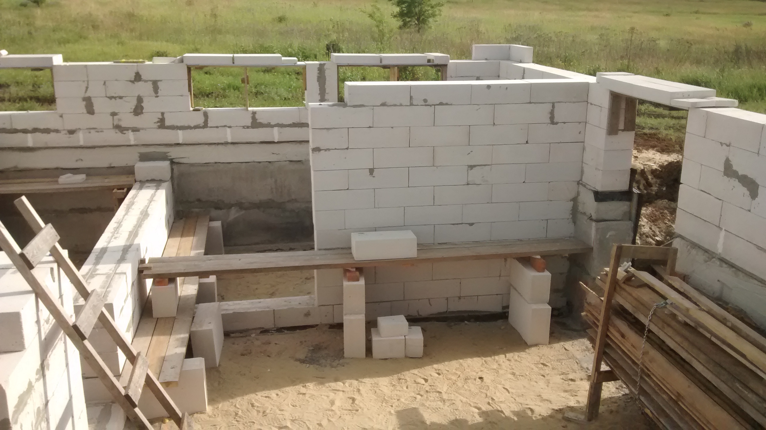

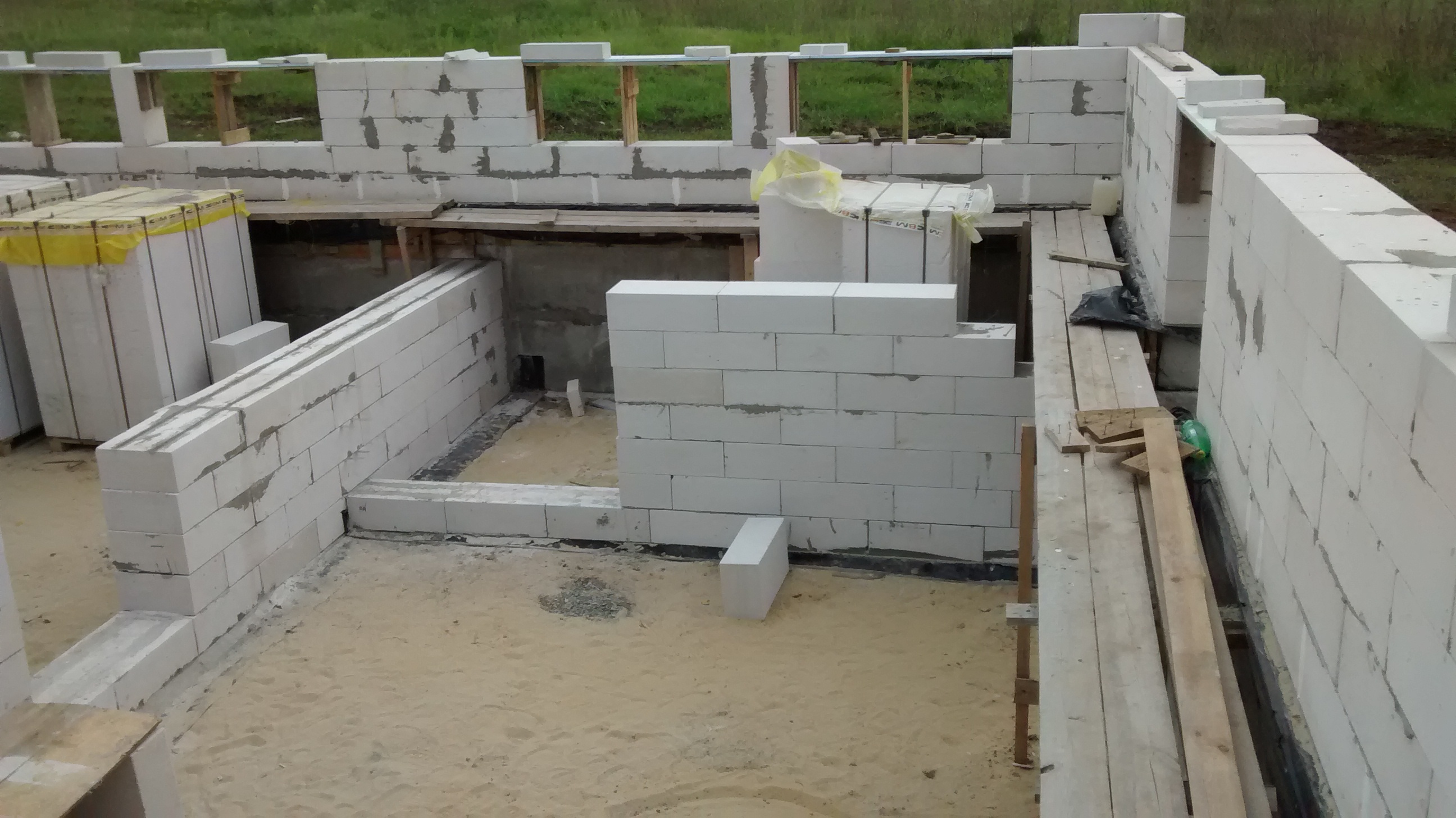

Ещё пара дней по перемещению камней на проектные положения.
Таки в поддоне, где был обнаружен спаренный блок была целая куча таких. 4 спаренных или 8 по отдельности блоков были с недорезом, либо резали до кончания гидратации цемента, и блоки слиплись.
Проблема не большая, постукивая киянкой блоки делятся идеально.

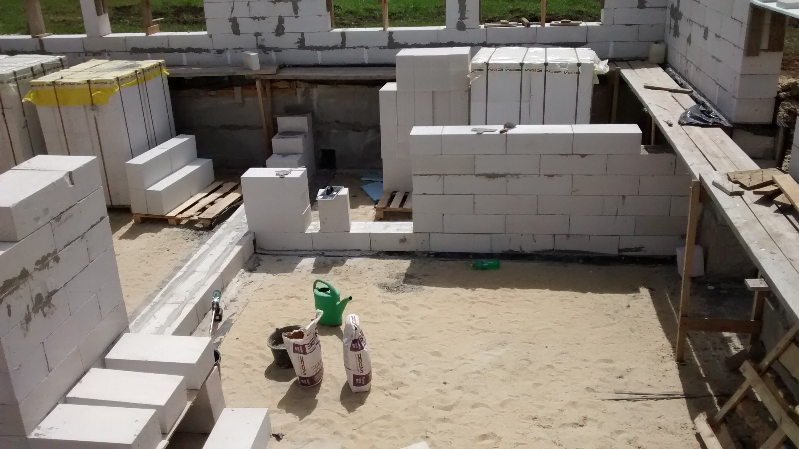

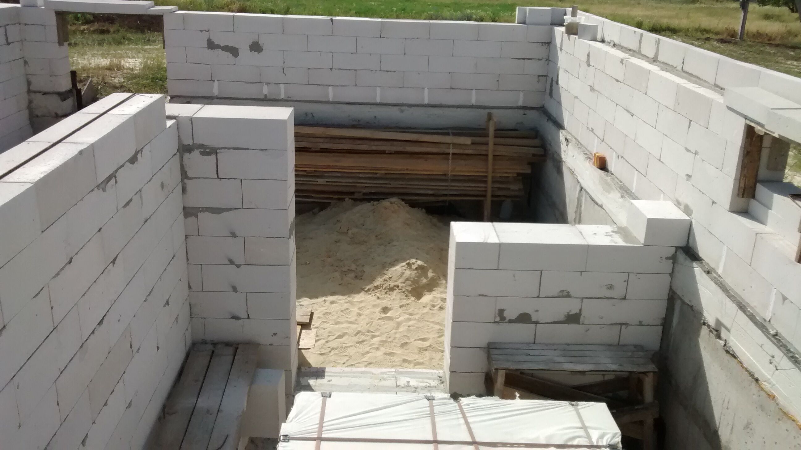

ну, и ещё пару-тройку набегов, и надо будет снимать и переделывать леса, ибо дальше стены подымать уже не получится.

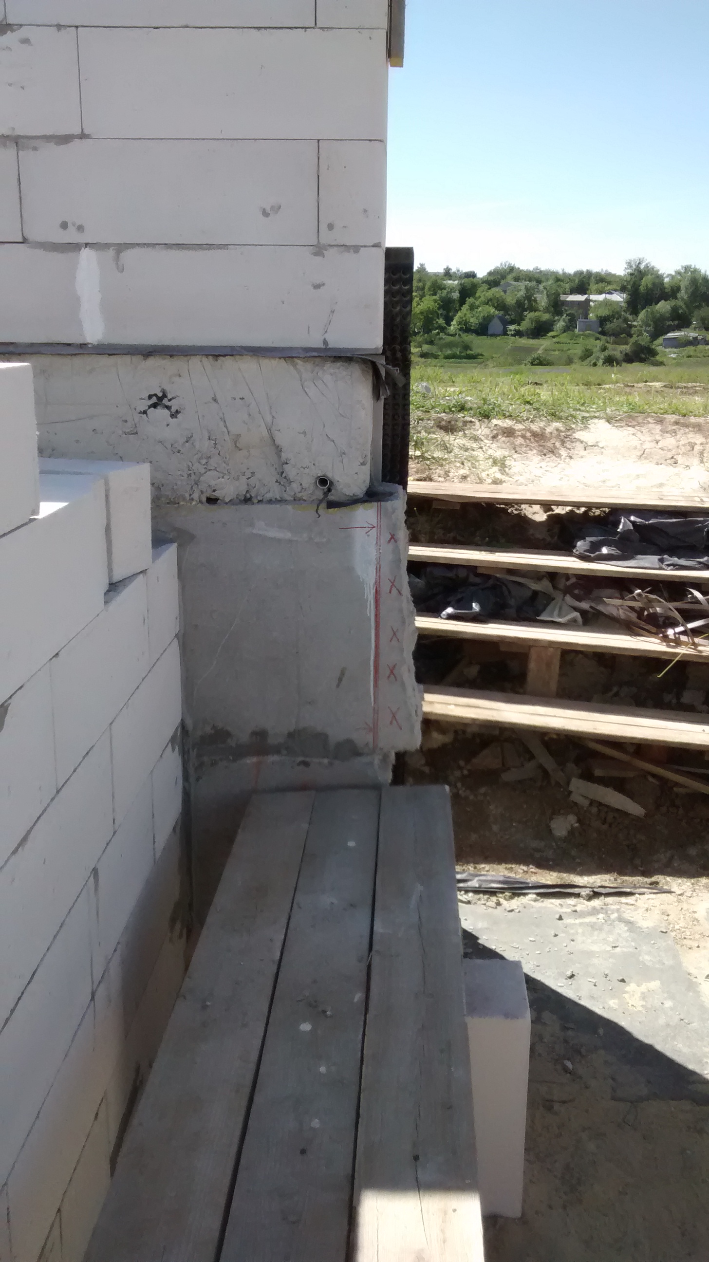

Также промерял лишнее на ФБС в дверном проёме.
И раздумываю, чем\как его монолитить по периметру, для создания однородного материала в зоне дверной коробки.

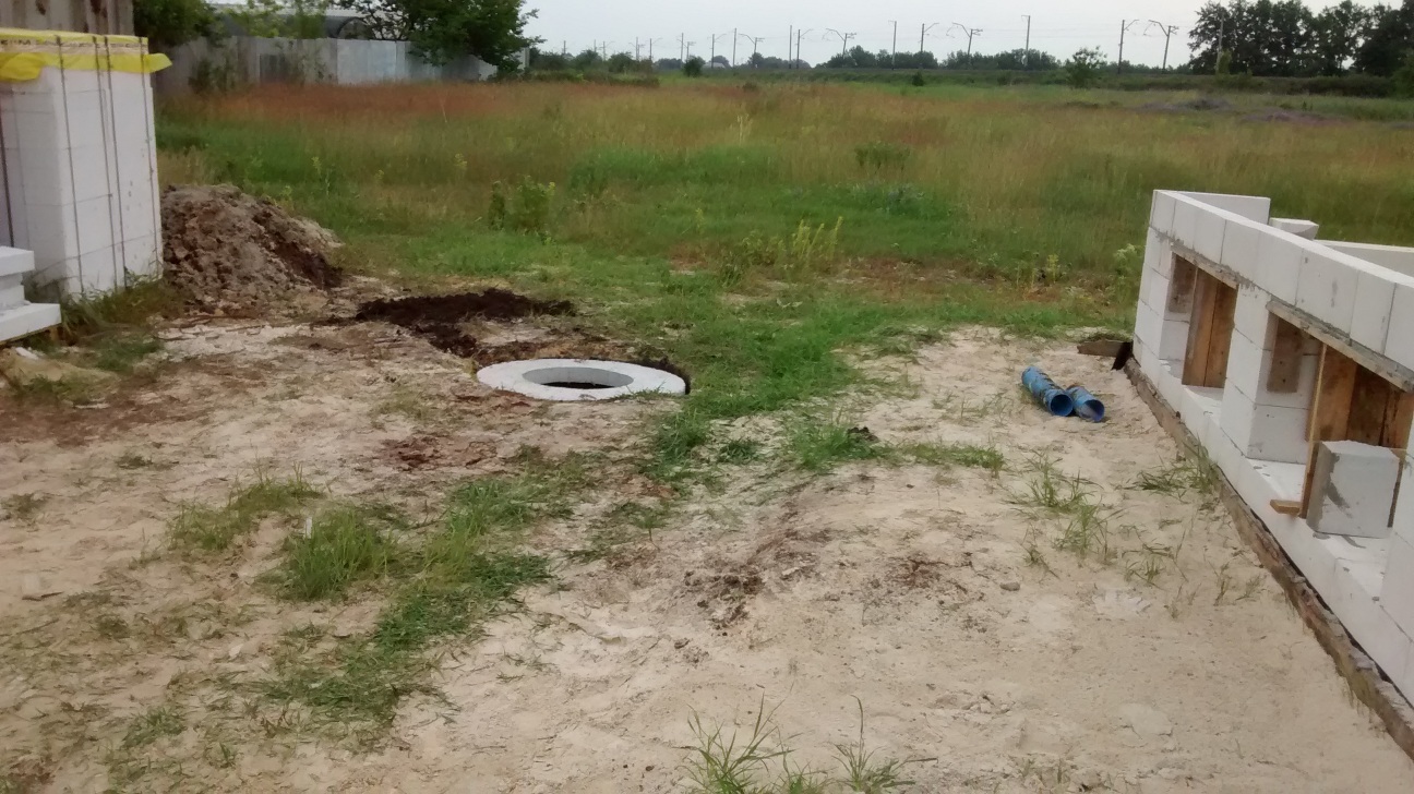

да. это кессон скважины.
конкретных вопросов пока нет.
ибо как всегда обучение происходит в бою. на кануне посмотрю пару видеоуроков, и что-то сделаю.
но делать что-то с тем же вводом надо или после или во время обустройства внешней ГИ цоколя надземного, и узла перехода с подземного на надземную часть

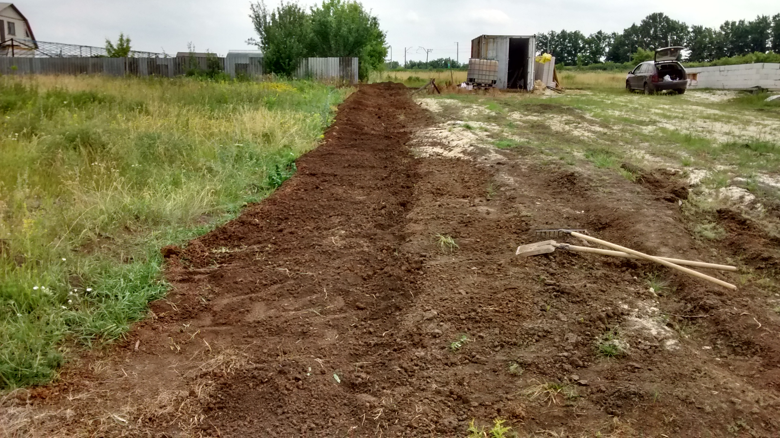

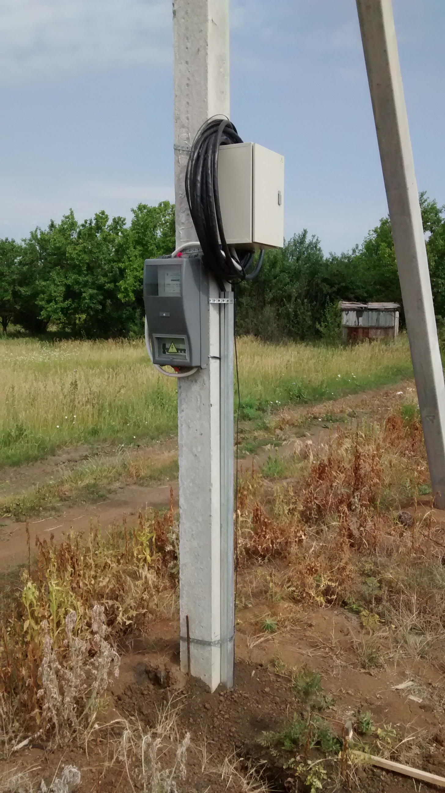

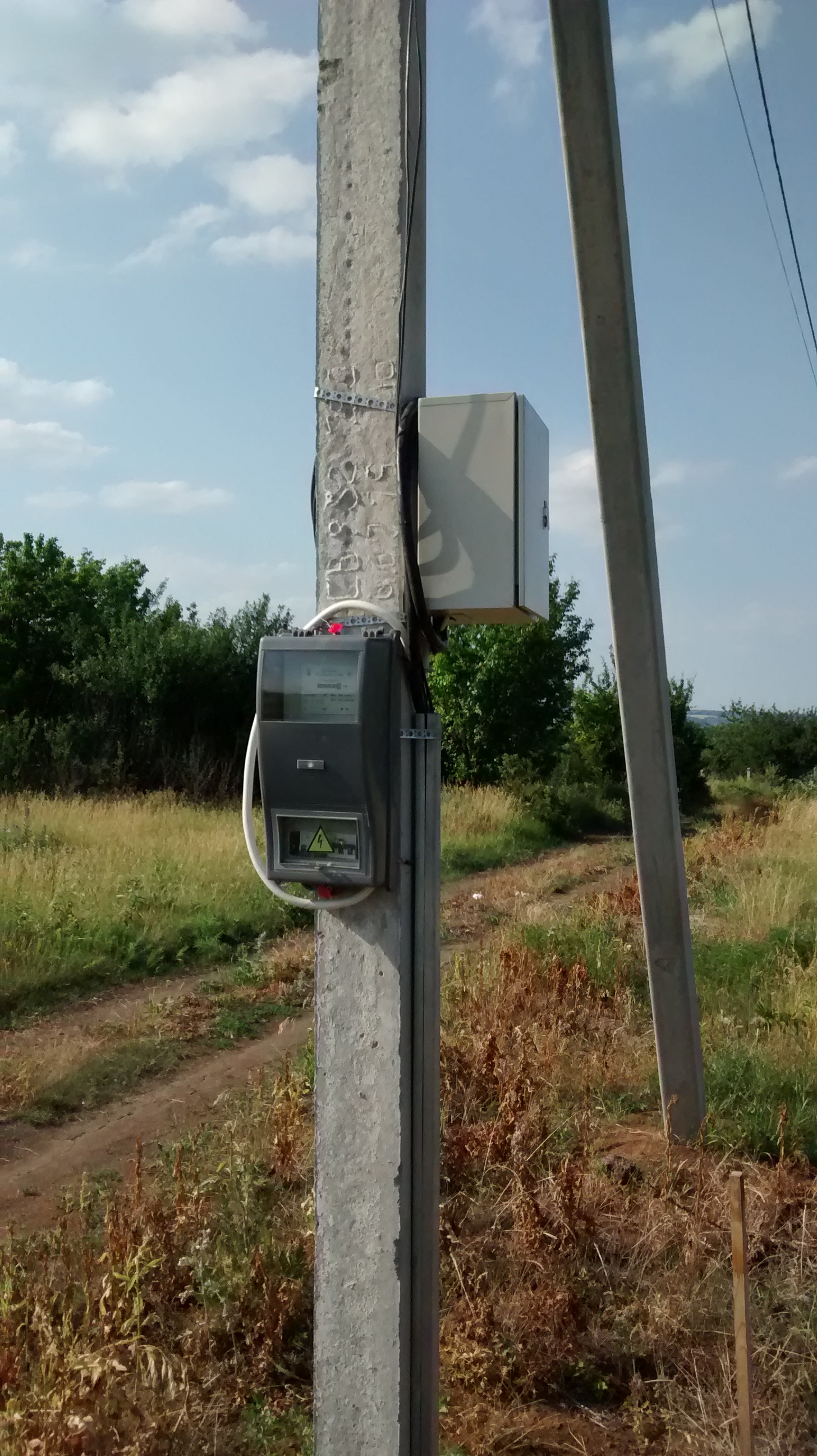

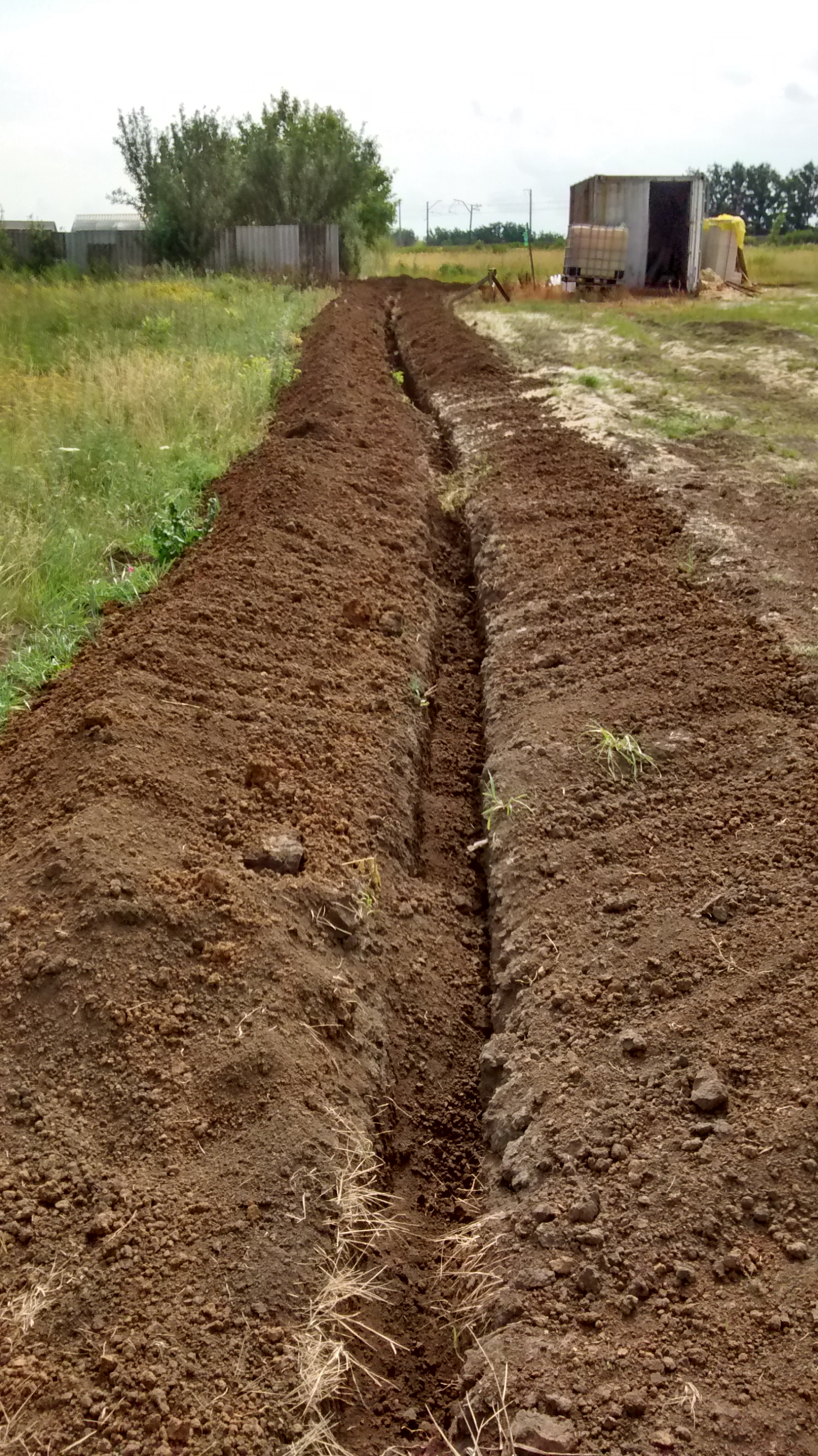

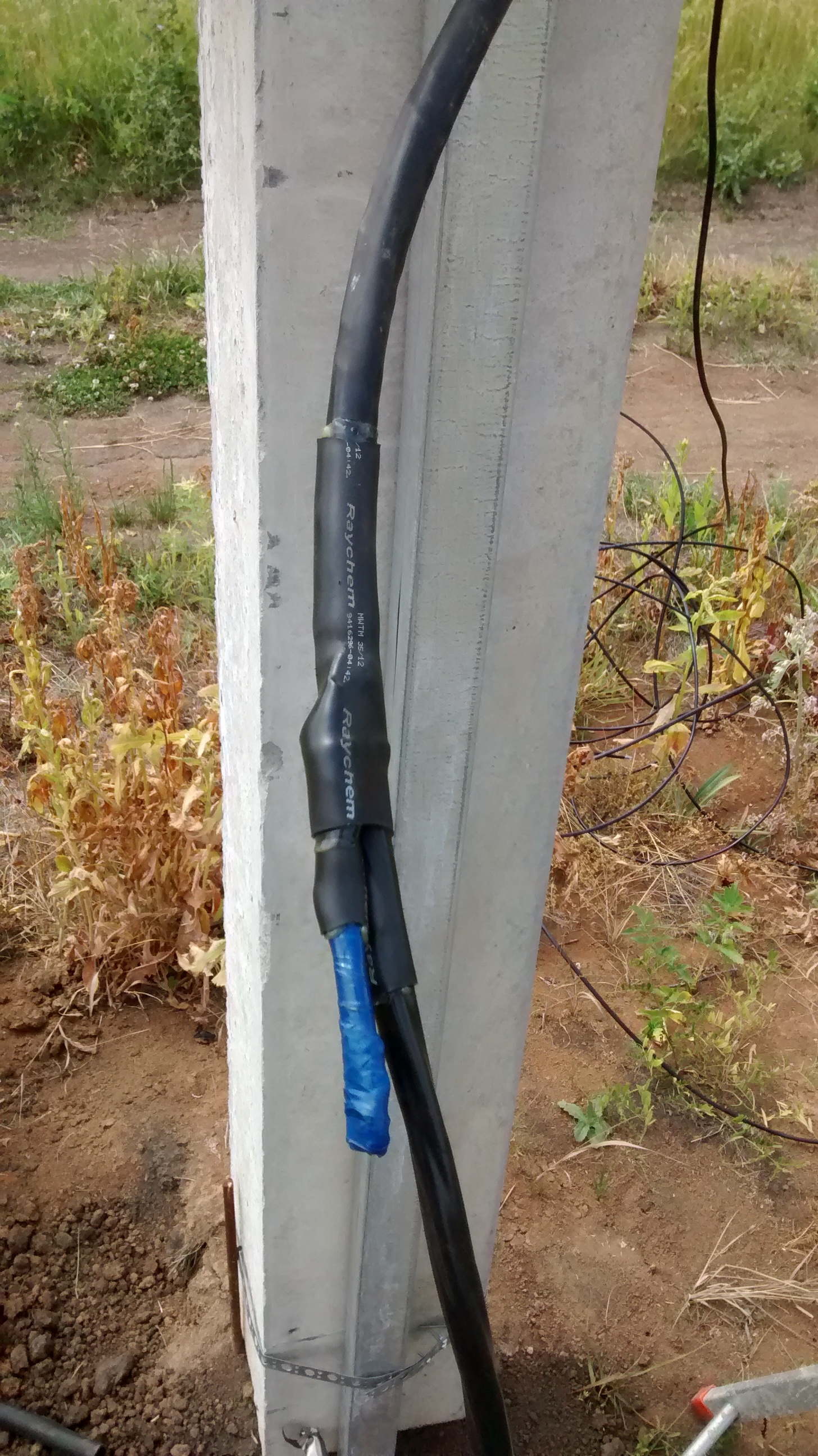

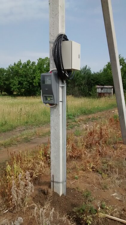

Немного поприводил в порядок траншею, новый кабель и ввод в дом.
Насколько помнится, в случае, если в электрокабеле есть металлическая оплетка, она должна быть заземлена, так?
В общем, в расчете на это вывел и оставил оконцовки бронелент.
Теперь неспешно присматриваю зажимы, которыми ленты можно соеденить или с проводом или со штырём заземления.
