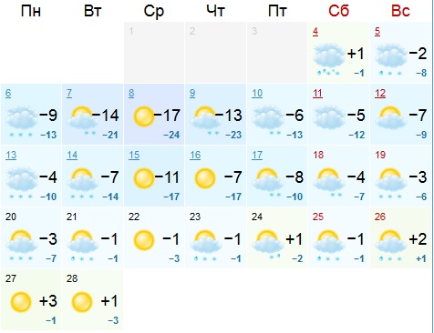

Tamburello Опубліковано: 30 січня 2017 Автор Поділитись Опубліковано: 30 січня 2017 До настоящих морозов закончил теплоизоляцию подземной части стены цоколя. и все последующие операции требуют хотя бы устойчивого нуля, а ещё лучше плюсовой температуры. так что максимум что сейчас происходит - помалёху борюсь со снегом в котловане для уменьшения подтопления. Посилання на коментар Поділитися на інших сайтах More sharing options...

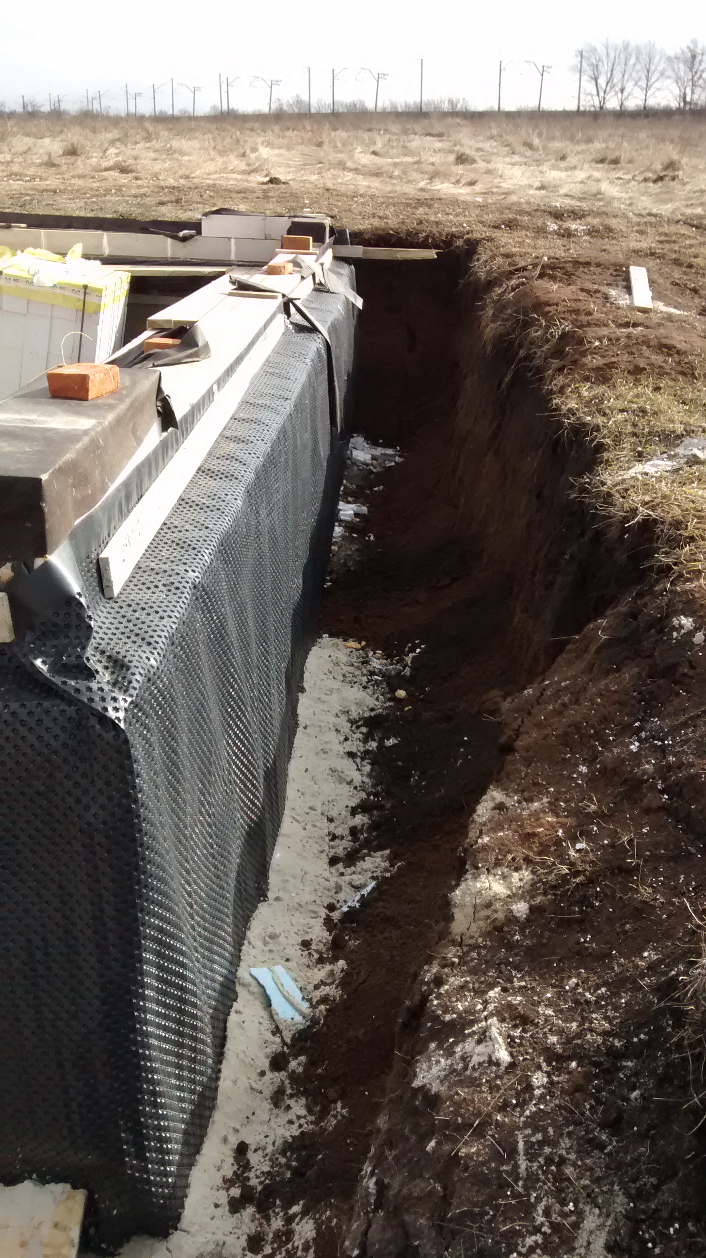

Tamburello Опубліковано: 4 лютого 2017 Автор Поділитись Опубліковано: 4 лютого 2017 открываем сезон помалёху 1 Посилання на коментар Поділитися на інших сайтах More sharing options...
Gitan Опубліковано: 4 лютого 2017 Поділитись Опубліковано: 4 лютого 2017 открываем сезон помалёху Да уж, руки не только у вас чешутся. Но имхо снег и так бы стаял. Посилання на коментар Поділитися на інших сайтах More sharing options...
eam Опубліковано: 4 лютого 2017 Поділитись Опубліковано: 4 лютого 2017 открываем сезон помалёху А какой великий смысл в убирании снега на участке? 1 Посилання на коментар Поділитися на інших сайтах More sharing options...
Tamburello Опубліковано: 4 лютого 2017 Автор Поділитись Опубліковано: 4 лютого 2017 Сейчас снег растолкали за пределы участка и при растаивании вода течь будет не в котлован и не на участок. опыт по выкапыванию бетоновозов есть, но повторять не особо хочется. Посилання на коментар Поділитися на інших сайтах More sharing options...
eam Опубліковано: 4 лютого 2017 Поділитись Опубліковано: 4 лютого 2017 Сейчас снег растолкали за пределы участка и при растаивании вода течь будет не в котлован и не на участок. опыт по выкапыванию бетоновозов есть, но повторять не особо хочется. Ну ваше право конечно, но я думаю что: 1. Оно что так, что так грязь будет. 2. До марта снега еще столько же выпадет А потом еще и дожди пойдут. зы. может просто не терпится что-то поделать и открыть сезон и вы нашли чем занятся? ;) 1 Посилання на коментар Поділитися на інших сайтах More sharing options...
Tamburello Опубліковано: 5 лютого 2017 Автор Поділитись Опубліковано: 5 лютого 2017 Ну ваше право конечно, но я думаю что: 1. Оно что так, что так грязь будет. 2. До марта снега еще столько же выпадет А потом еще и дожди пойдут. зы. может просто не терпится что-то поделать и открыть сезон и вы нашли чем занятся? ;) 1. грязь будет конечно, но одно дело грязь и просыхание земли в которой своя влага, и грязь и просыхание земли, где на каждый метр пол-куба снега. 2. так к марту и дождям и надо приготовится. посмотрим, насколько планы с реальностью сойдутся. сейчас на сэкономленные на бухле деньги закуплю песка, и с его помошью поборимся с грязью. ну и само собой фитнес в ожидании сезона - тоже присутствует. ну и мышу поймал, которая сапог и кофту съела. судя по тому, что после этой поимки прикормка осталась нетронутой, у нас жило трое мышей. две поймала собака и одну мышеловка. но на всякий случай поставил ещё Посилання на коментар Поділитися на інших сайтах More sharing options...

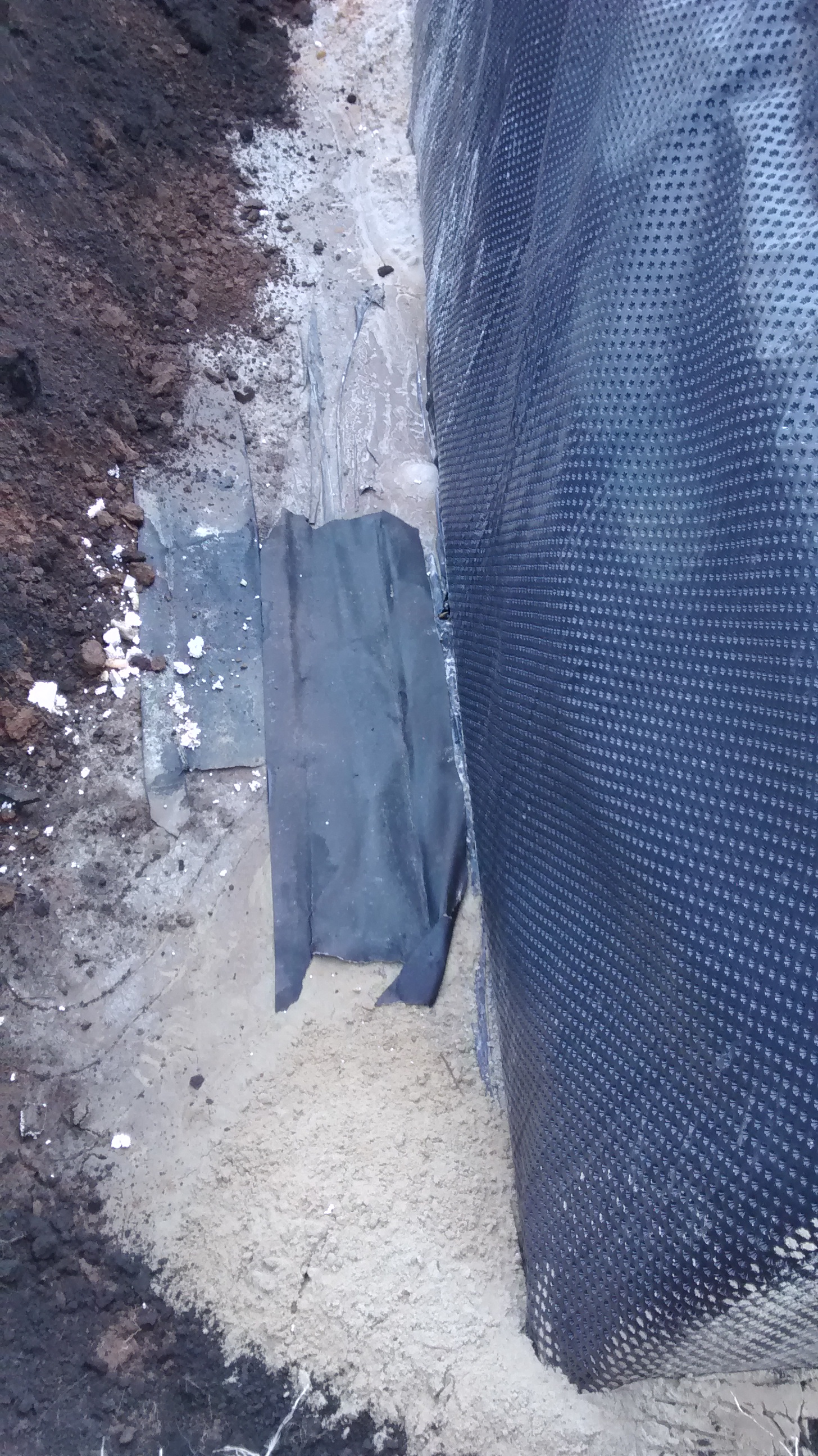

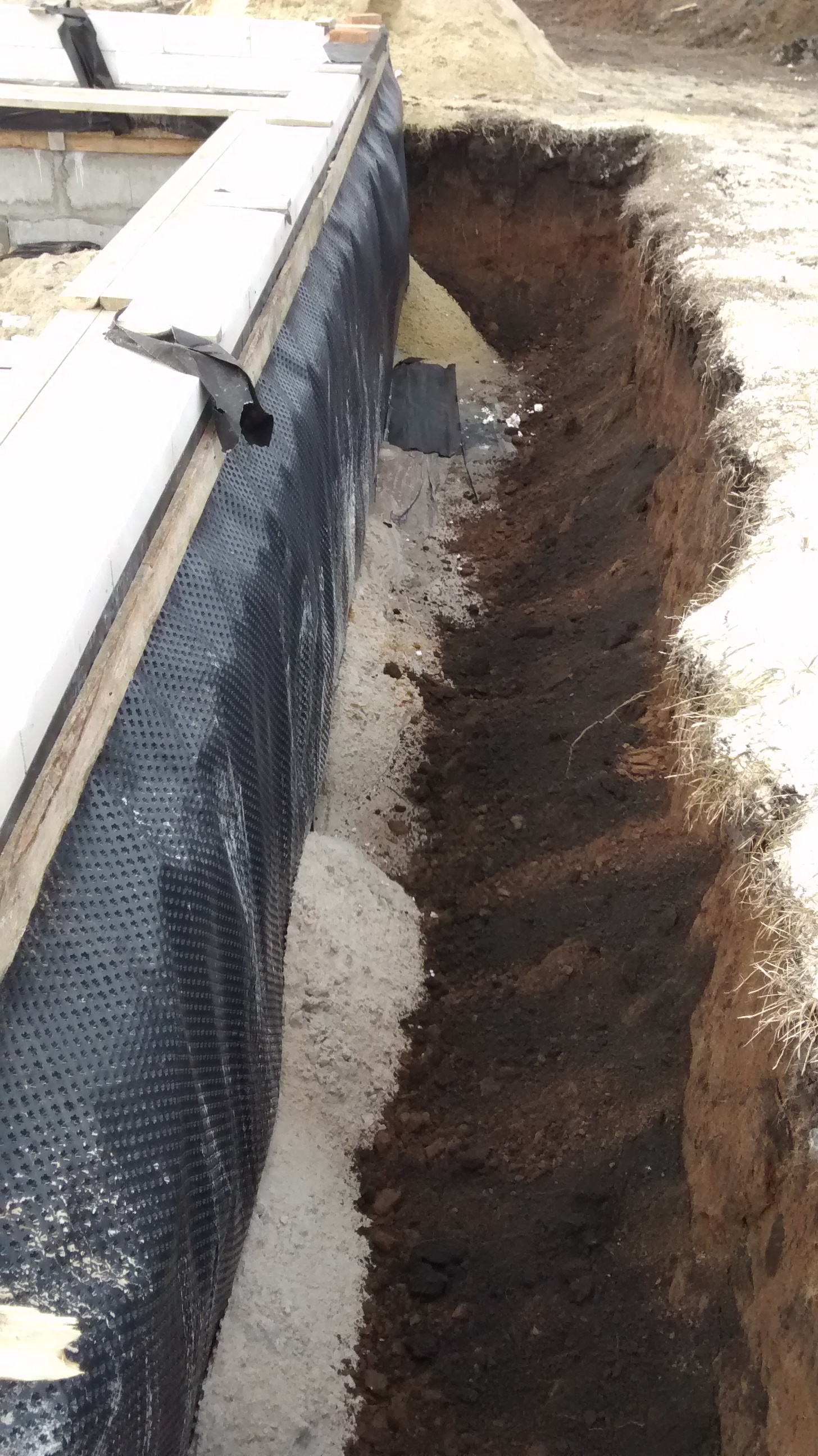

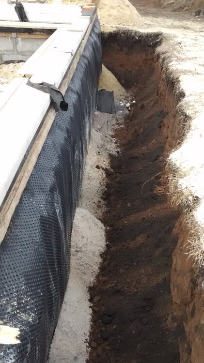

Tamburello Опубліковано: 19 лютого 2017 Автор Поділитись Опубліковано: 19 лютого 2017 Внешний, защитный слой ГИ-ТИ-ЗС смонтирован. немного не хватило в месте, где будет лестница в цокольный этаж. возможно докуплю кусок, или там будет другое решение. Засыпки там не будет пока, так что вопрос не к спеху. а для засыпки теперь надо подгадать подходящий по условиям день Посилання на коментар Поділитися на інших сайтах More sharing options...
Tamburello Опубліковано: 3 березня 2017 Автор Поділитись Опубліковано: 3 березня 2017 Высыхание во всю. Хоть открывай сезон на выходных... Посилання на коментар Поділитися на інших сайтах More sharing options...

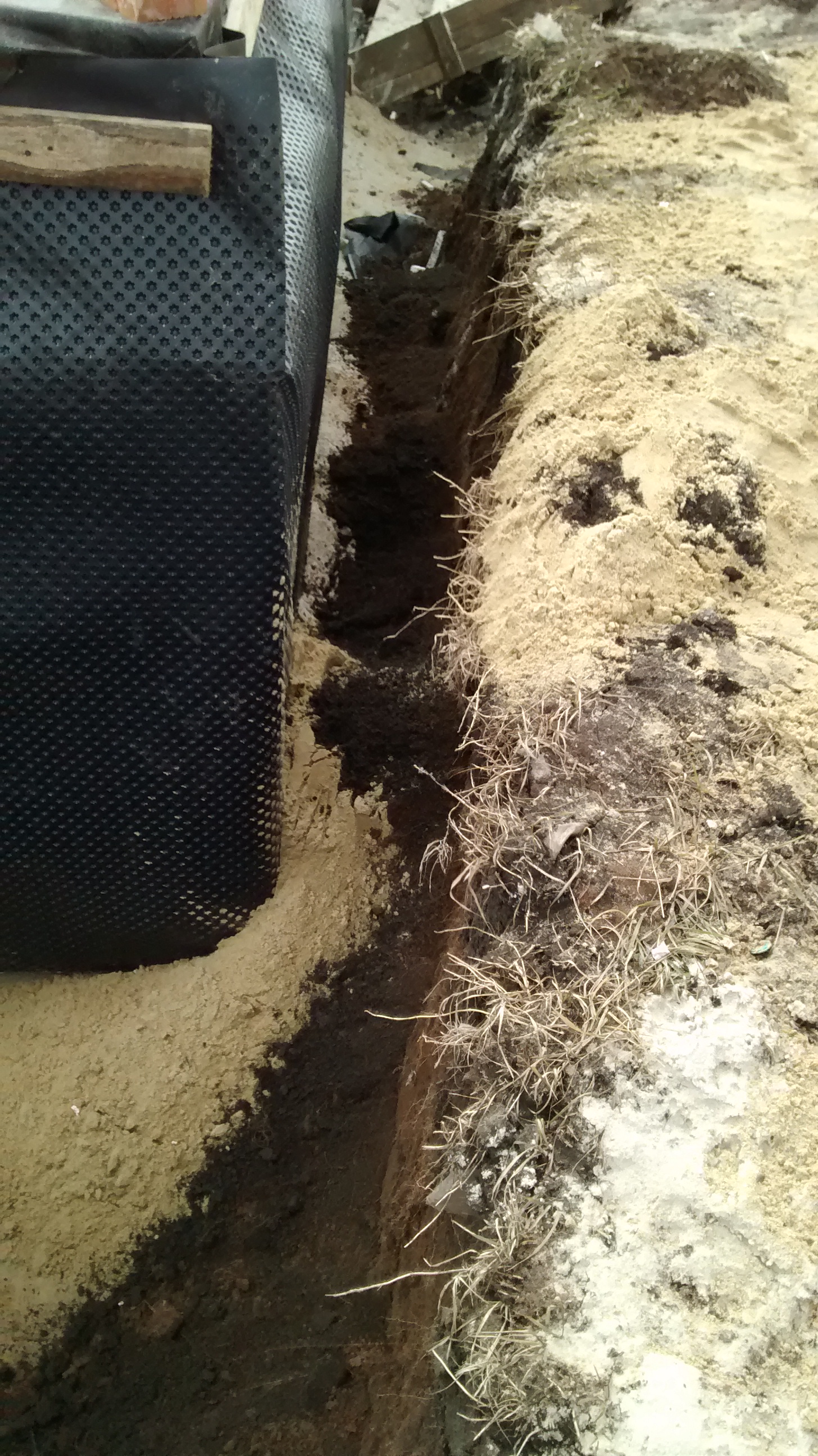

Tamburello Опубліковано: 5 березня 2017 Автор Поділитись Опубліковано: 5 березня 2017 Відкрили сезон? Кладку точно вже можна робити открыл, но кладку пока не стартую. есть ещё задачи, которым минус вообще не страшен например, обустройство Заземляющего Устройства. Посилання на коментар Поділитися на інших сайтах More sharing options...

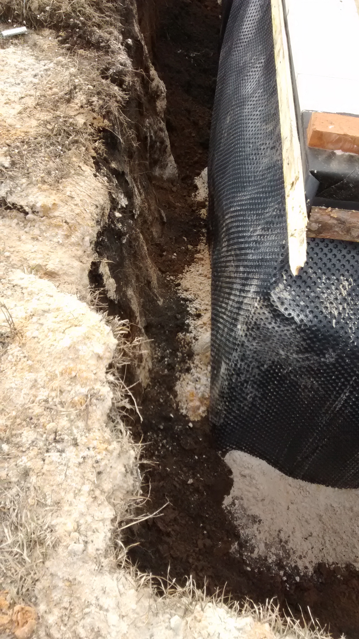

Tamburello Опубліковано: 6 березня 2017 Автор Поділитись Опубліковано: 6 березня 2017 В гости заезжал эксковатор Посилання на коментар Поділитися на інших сайтах More sharing options...
S1LENCE Опубліковано: 7 березня 2017 Поділитись Опубліковано: 7 березня 2017 Не трамбували? Посилання на коментар Поділитися на інших сайтах More sharing options...
Tamburello Опубліковано: 7 березня 2017 Автор Поділитись Опубліковано: 7 березня 2017 Не трамбували? нет. это глина, её бессмысленно трамбовать чтоб её правильно уплотнить это надо глиномесить, делать пластичную и с силой закидывать. до отмостки ещё годик-полтора-два, так что пусть усаживается как усаживается. я потом вступлю в клуб любителей бетонных столбиков, и подстрахую отмостку свайным фундаментом. Добавлено через 2 минуты классная штука фронтальный погрузчик. вырасту - обязательно себе куплю Посилання на коментар Поділитися на інших сайтах More sharing options...
