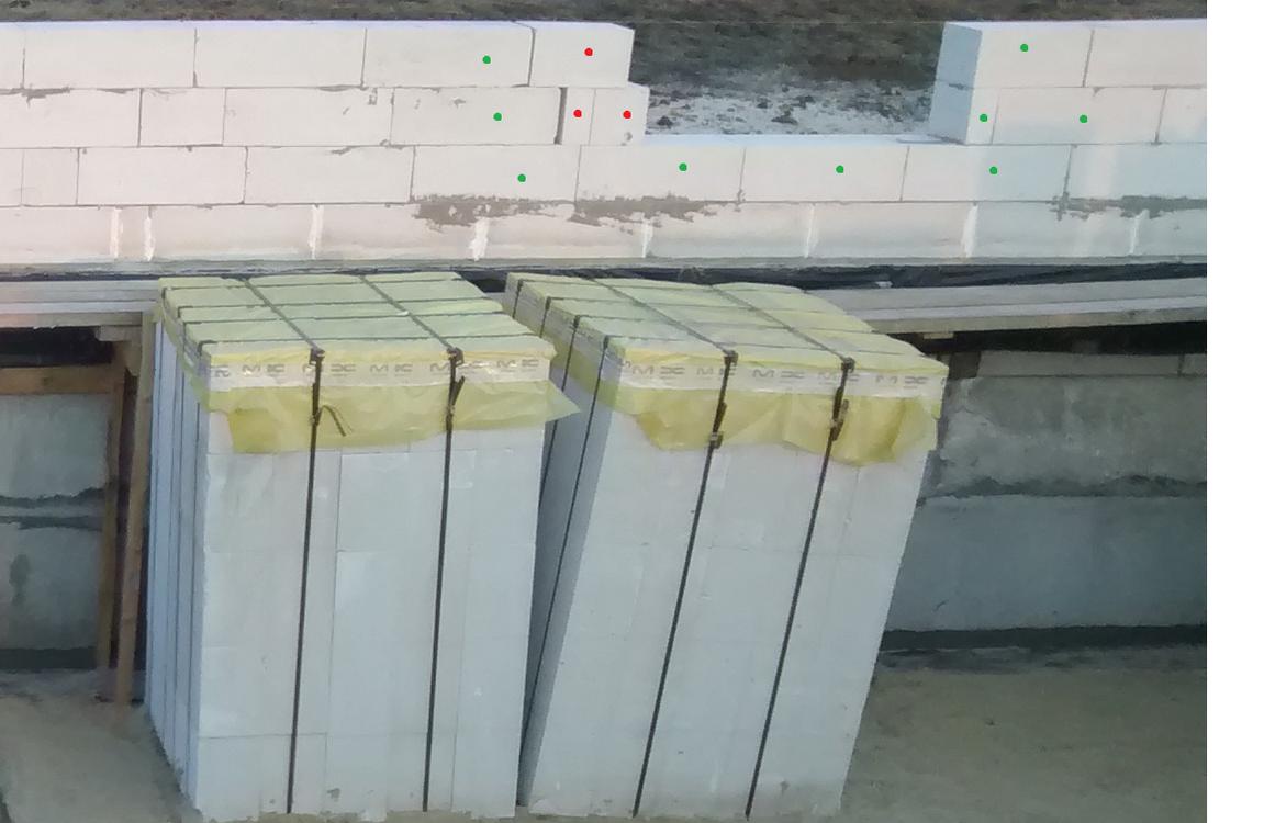

смещение рядов на кладке чуууток подкорректируйте, перевязка такая себе выходит
хорошоу.

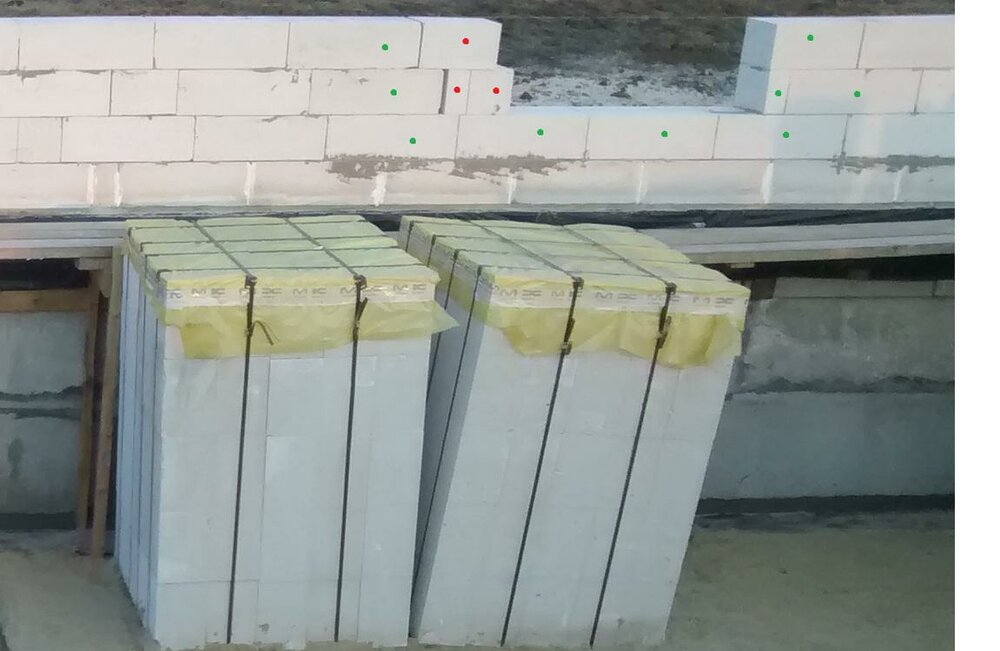

я только через несколько дней посмотрев видео понял, что можно было в оконных проемах начинать с углов, тогда бы подрезок было меньше.
но пока кроме одного окна везде куски больше 12 см.
следующие будем уже с половинчатым от углов делать.
Может и лишнее пишу, но я у себя каменщиков заставлял возле окон - ложить целые блоки, чтобы проем был более прочный. у вас кусочки кое-где. лучше их поменять местами. Ага, увидел, вы это уже написали. Вовремя я ).
Так клей более прочный чем газоблок. Само по себе наличие целого блока не сделает проем более прочным.
Плюс, не очень понимаю что такое "прочный проем" Какие цели преследуем?
Трещина в углах проема появляется если сверху неравномерно давит концентрированная нагрузка. Но в таком случае трещина пойдёт и по глухой стене - фото таких трещин в интернете вагон и тележка.
Прочность для установки окна? Т.е. чтобы посадочное место не вырвало этот кусочек?
На фото и на видео видно вот это окно.
Я зелеными точками пометил приклеянные блоки и красными те обрезки. которые там просто заскладированы в силу того, что пилились рядом. Если присмотреться - видно что они не приклеяны

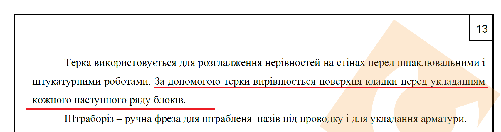

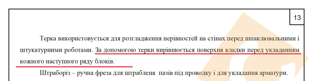

Так же успокаиваю насчет ровнять каждый ряд. Открываем альбом технических решений аэрок.
Открываем альбом технических решений произвольного производителя, и там так же есть место, где пишут о необходимости убирания зубов.
На вашей кладке это не делали?

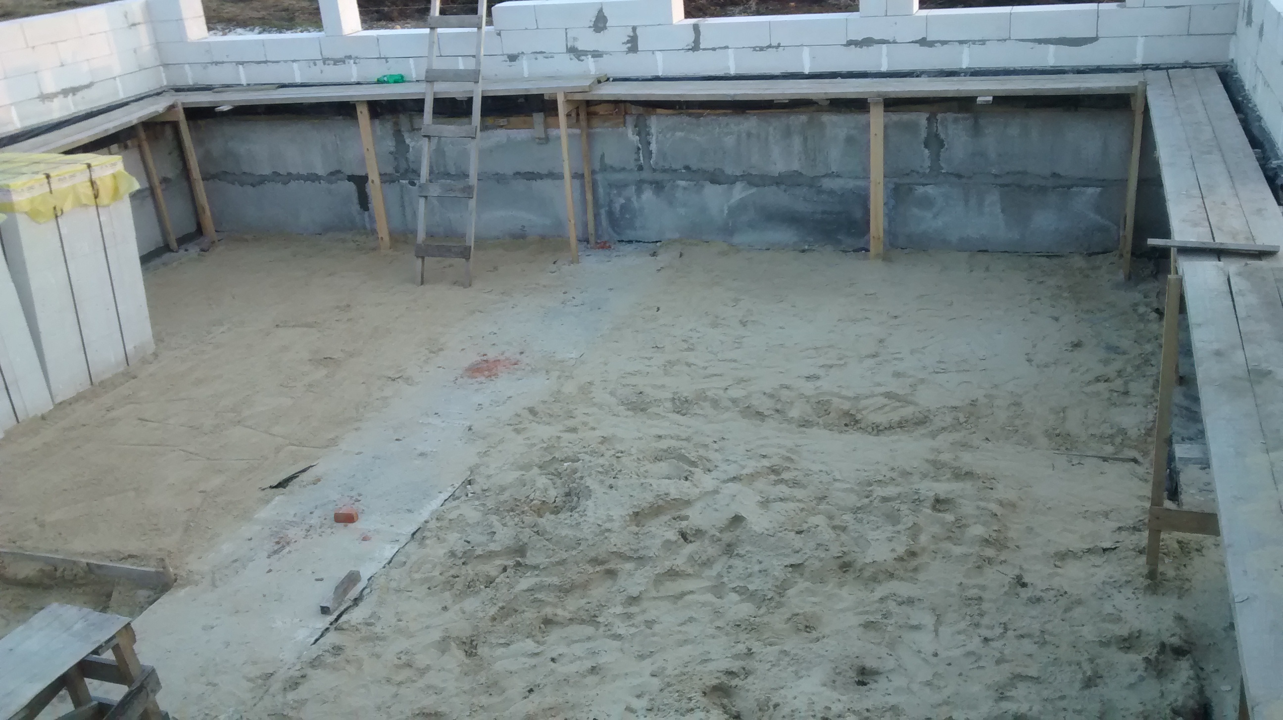

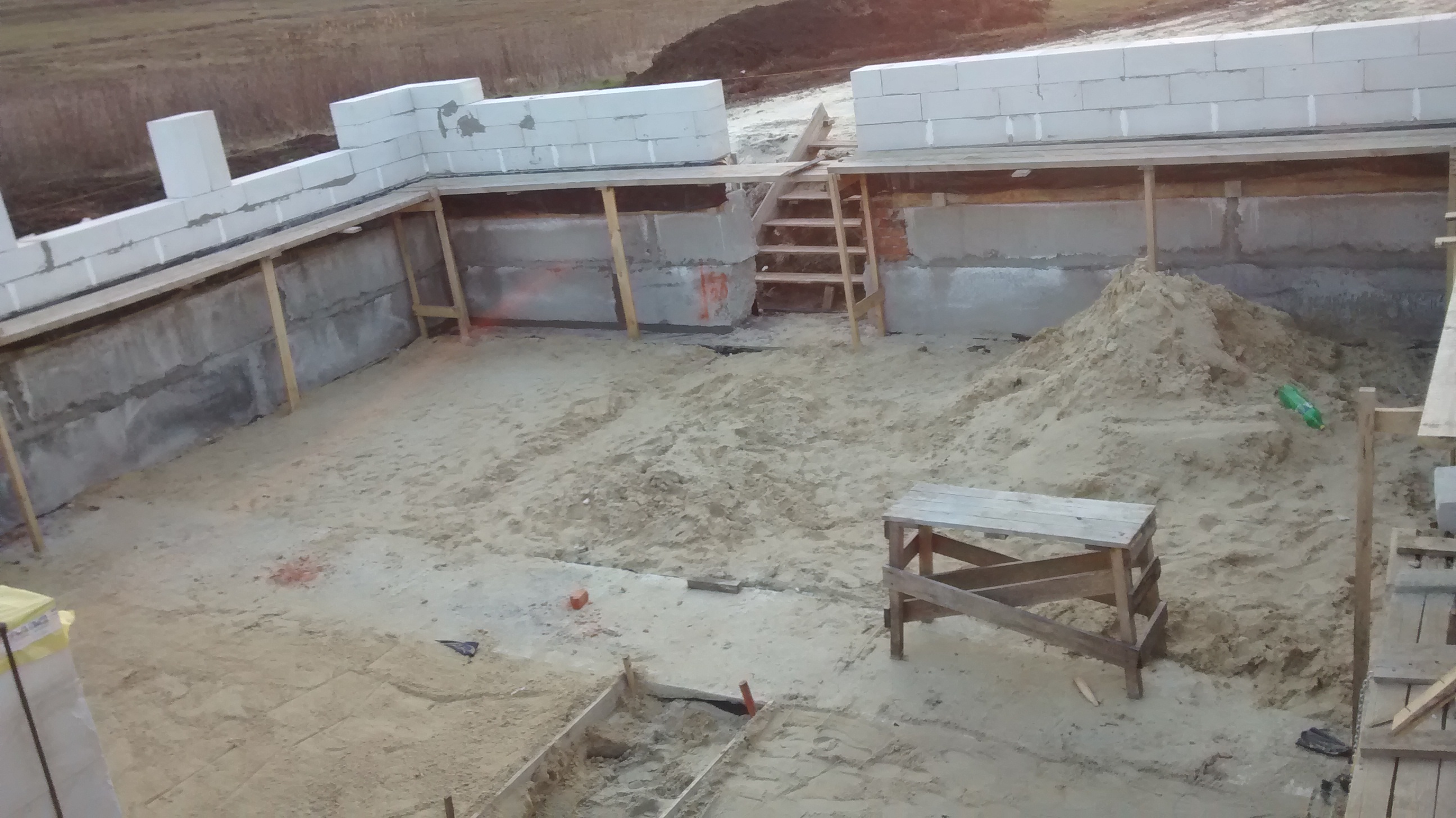

внезапный сиквел зимы, с 15-20 см снега таки запустил процесс усадки глины в обратной засыпке.
ещё пару-тройку хороших дождей, и нормативные 15% по высоте осядут сами.
Выкопал траншею под фундамент перегородки, и немного поровняли бетонный фундамент для следующей операции обустройства горизонтальной ГИ

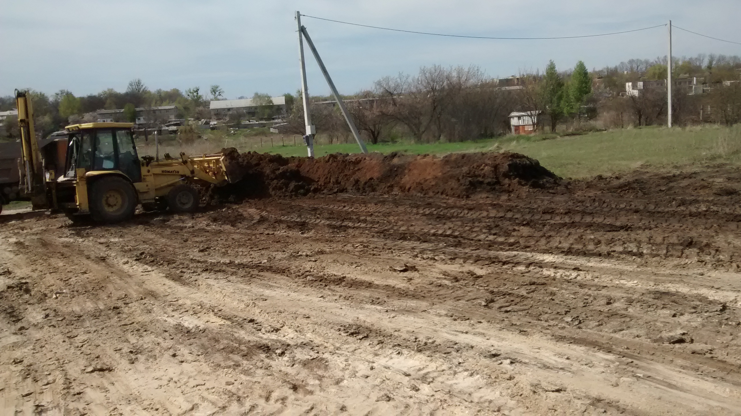

Такс, то, о чём говорили большевики - наконец свершилось. операция "большая земля" проведена.
немного поборолись с местной свалкой
спорсмены-инвалиды подогнали на тест очередную партейку камней
Добавлено через 55 секунд
т.к. теперь ничего не мешает приступить к внутренним стенам - подготовимся
посмотрев накануне пару видеоуроков по приготовлению бетона - попробуем
дошло время до левой стенки, вытянул оттуда опалубку, разгрёб, доделал гидроизоляцию и поровнял бетонную поверхность.
ну, и со свежими силами, расчехлили бетономешалку, и немного произвели бетонных работ

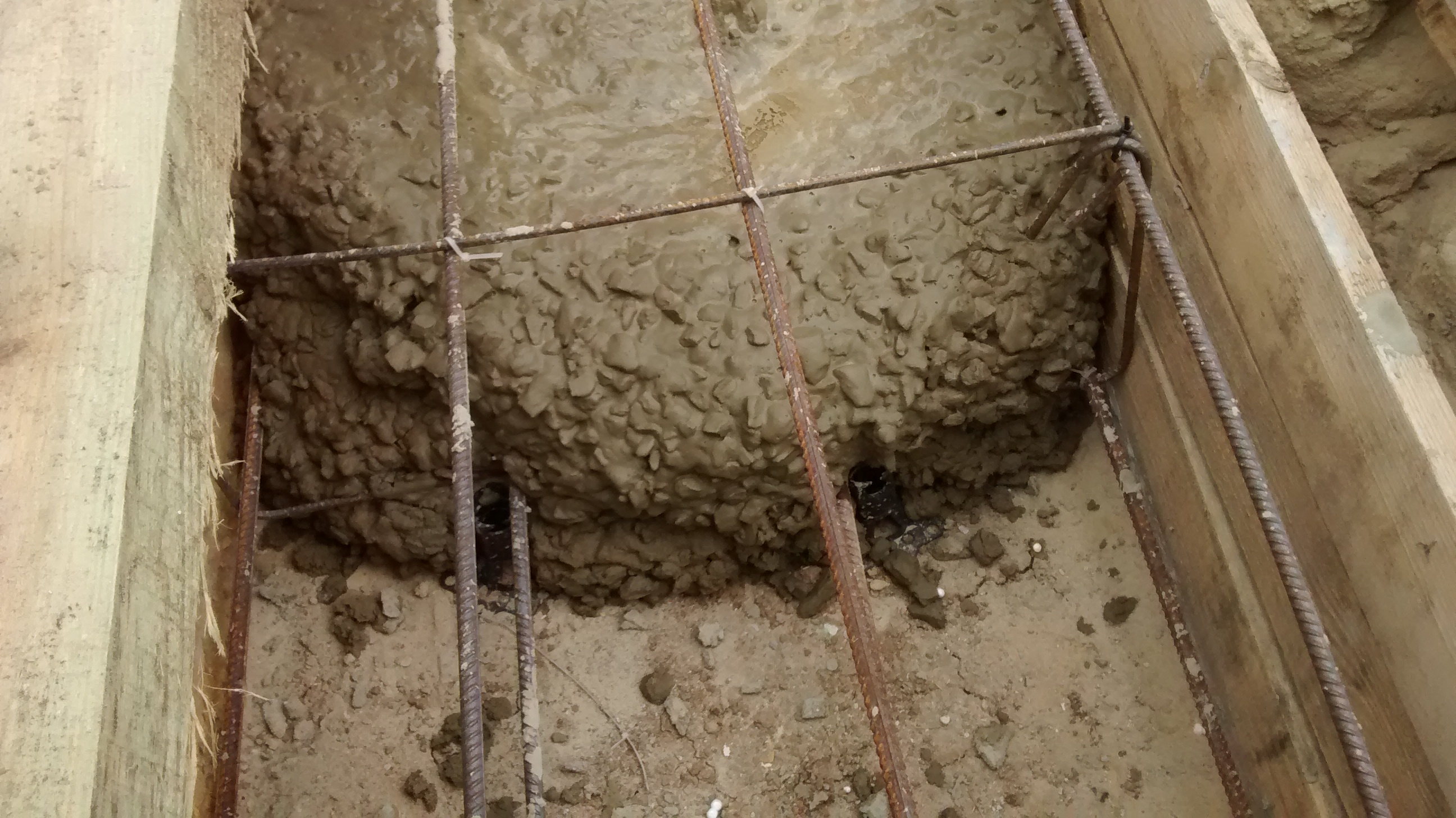

К периодически возникающим разговорам о том, что цементное молочко при заливке бетона прямо в землю вытечет и всякое такое.
при нормальном водоцементном соотношении жидкости в бетоне нет. ничего не течет и не плескается.
бетон стоит вертикально

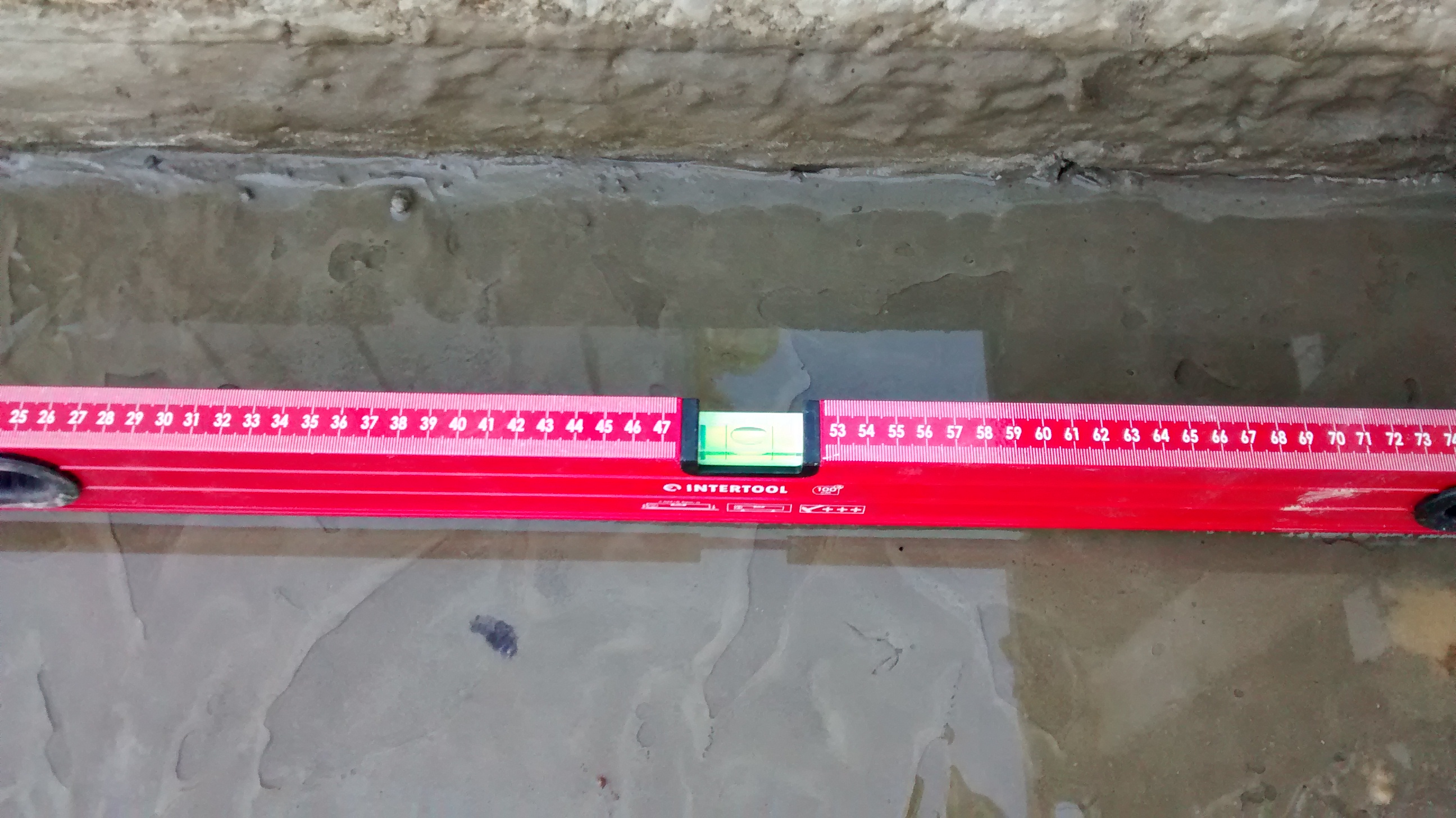

после промерки горизонтальности центральной ленты подливали бетоном "подиум" для горизонта.
фундамент нырнул на 4 - 4,5 см.

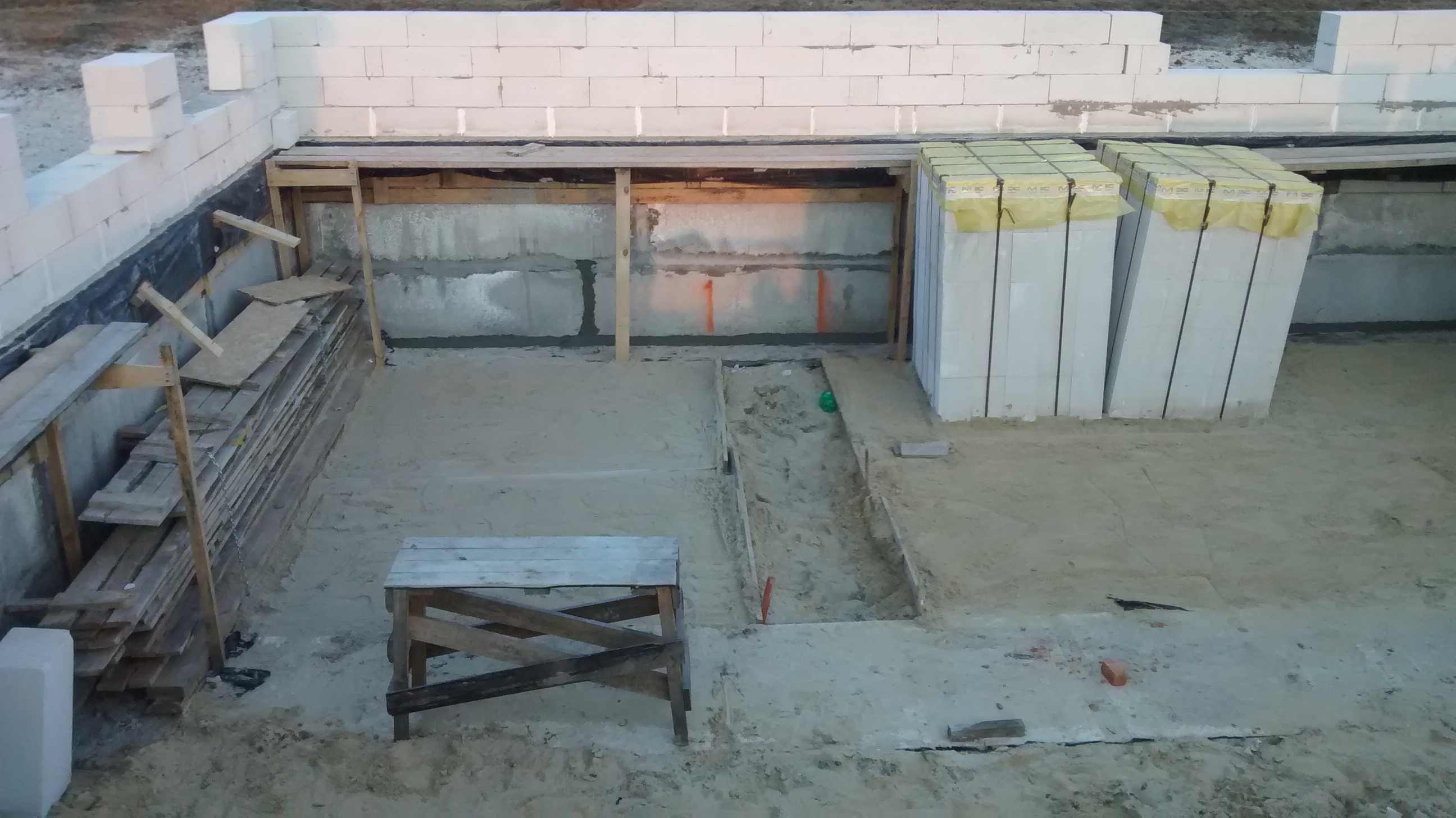

и на следующий день закончили выставлять весь первый ряд
начало вырисовыватся внутреннее пространство.
посмотрим, насколько проще клеить стены с уровня земли, без риштовок.
