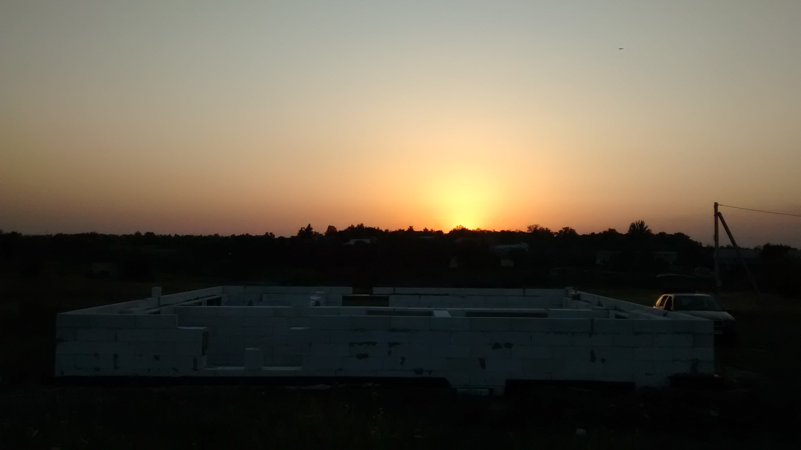

Дом из газоблока, с цоколем и крышей Судейкина

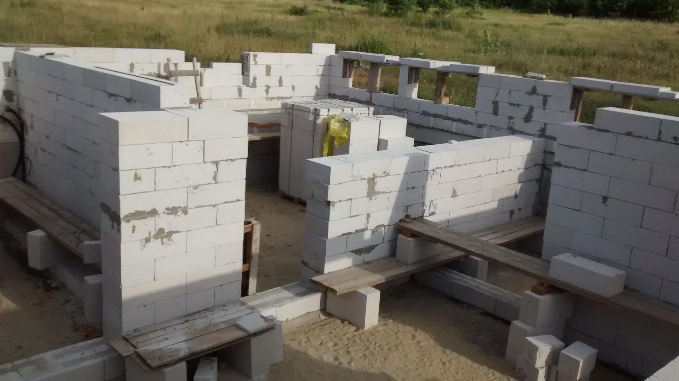

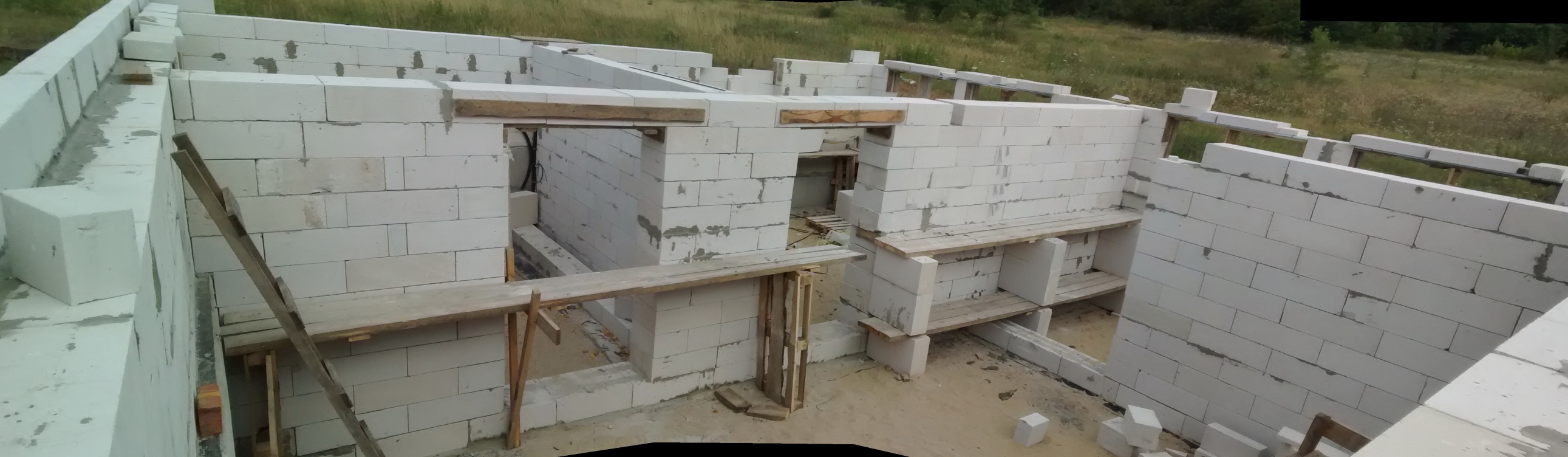

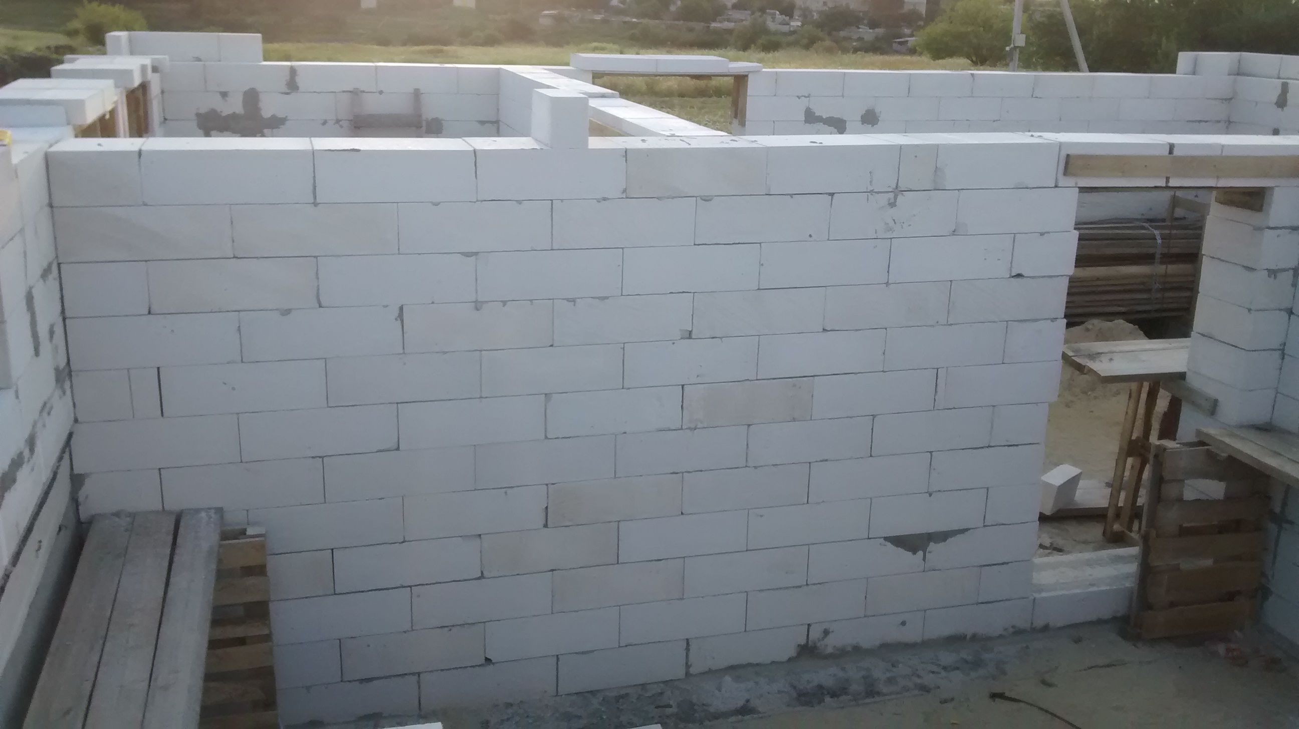

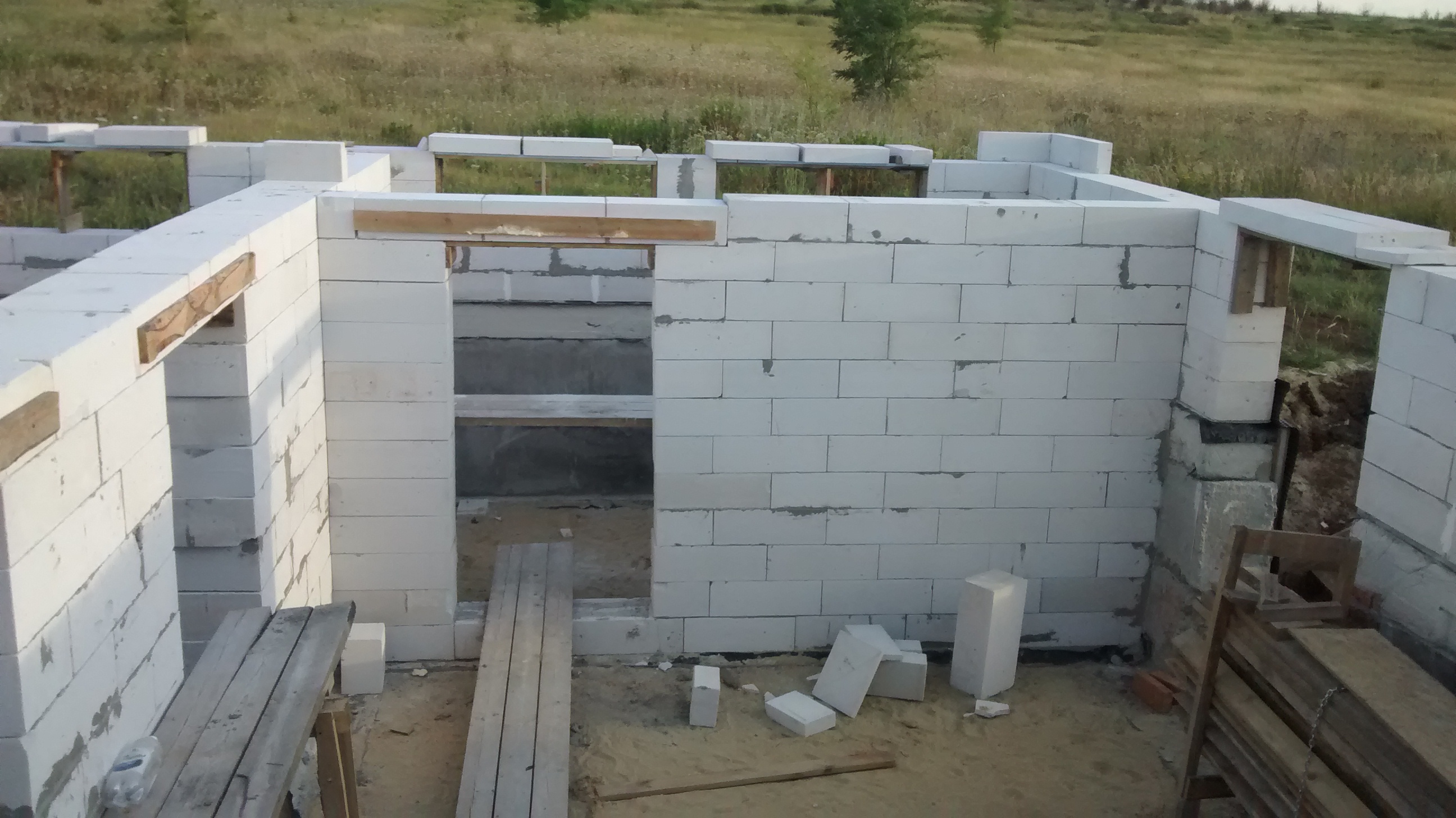

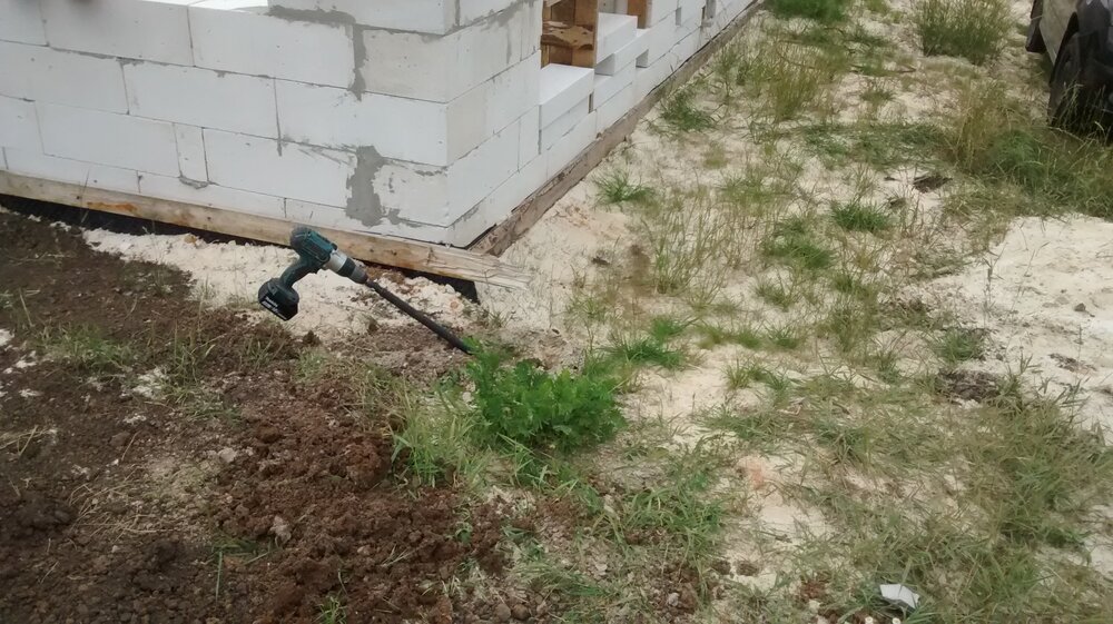

Таке питання, як плануєте перемички над вікнами робити? Чито вже є перемички?

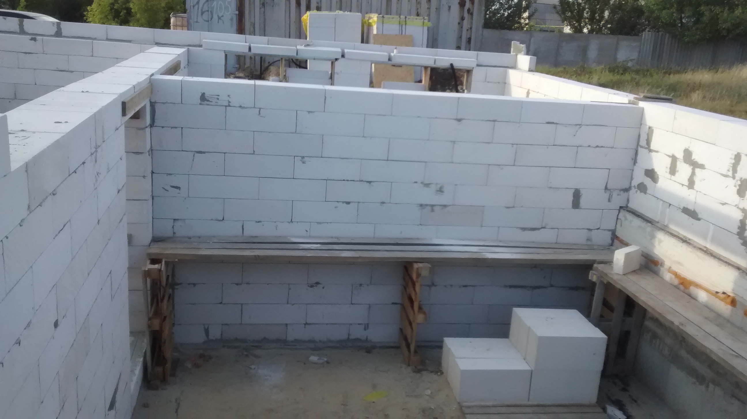

на одной стене уже уложен блок 10 см
он будет внешней частью опалубки. со стороны комнат опалубка будет классической, и потом буду заливать бетон. это и будет перемычками в цокольном этаже.
над дверями будет по такой же технологии, как и над окнами на надземных этажах - блоки склеиваются в балку, снизу вклеивается арматура, и потом эта перемычка ставится в проектное положение и обклеивается обычными блоками.

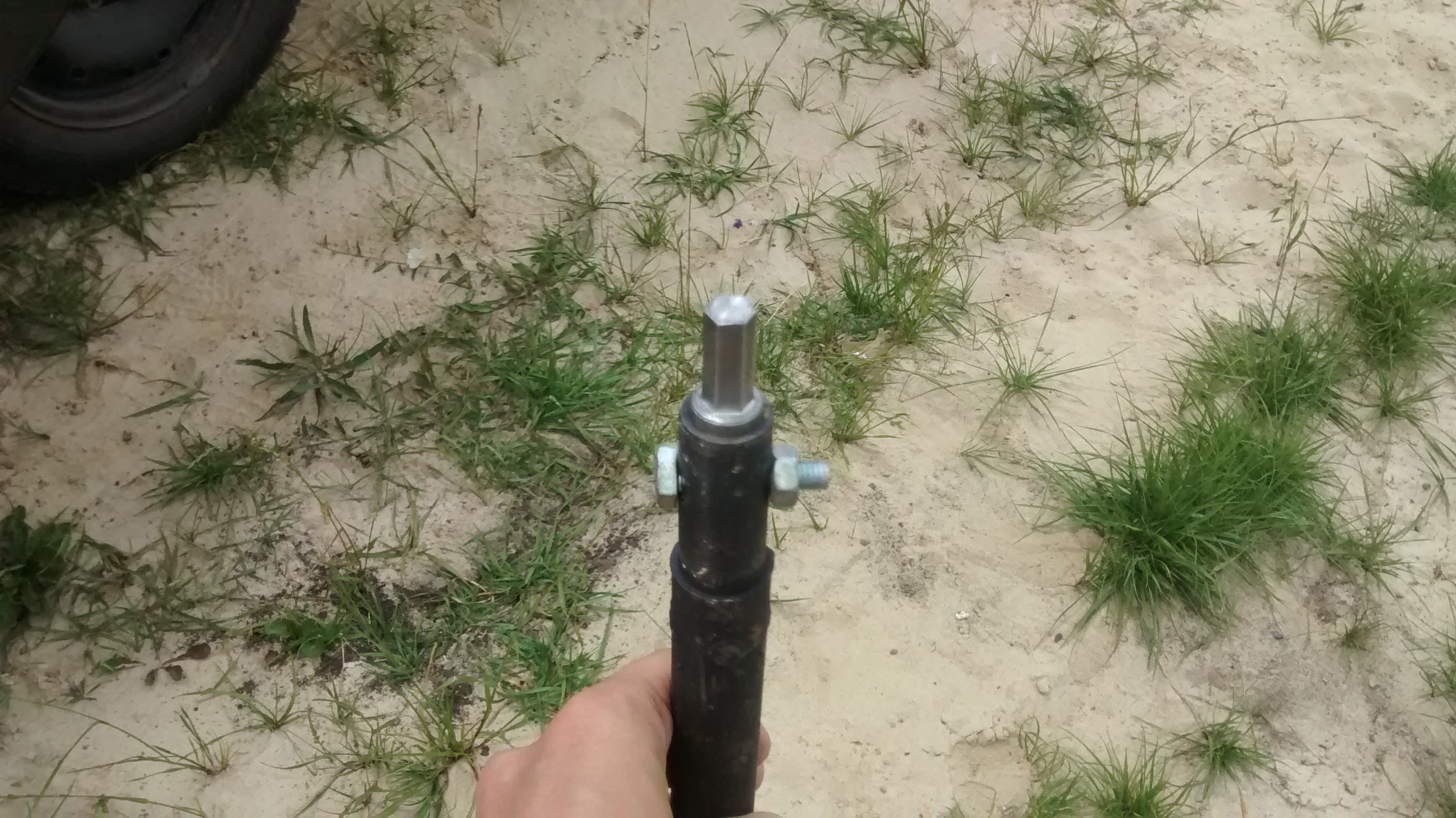

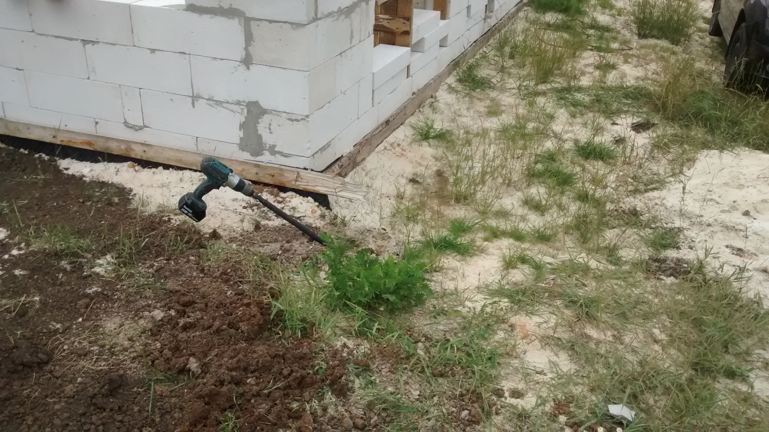

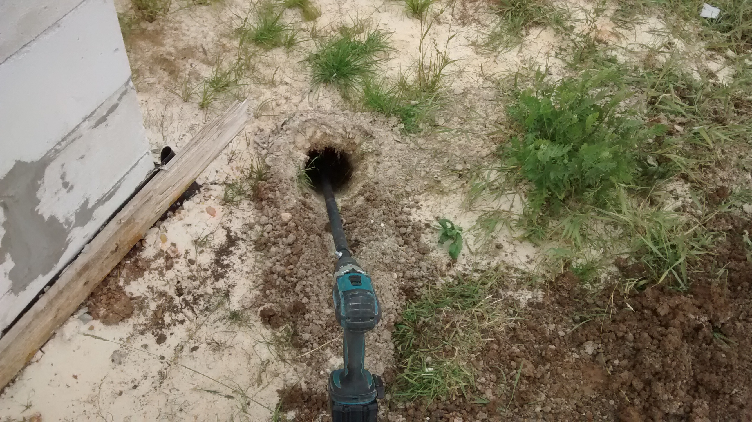

Также провел натурные испытания одной мыслишки.
Вроде работает. Такчто можно закупать материалы и делать

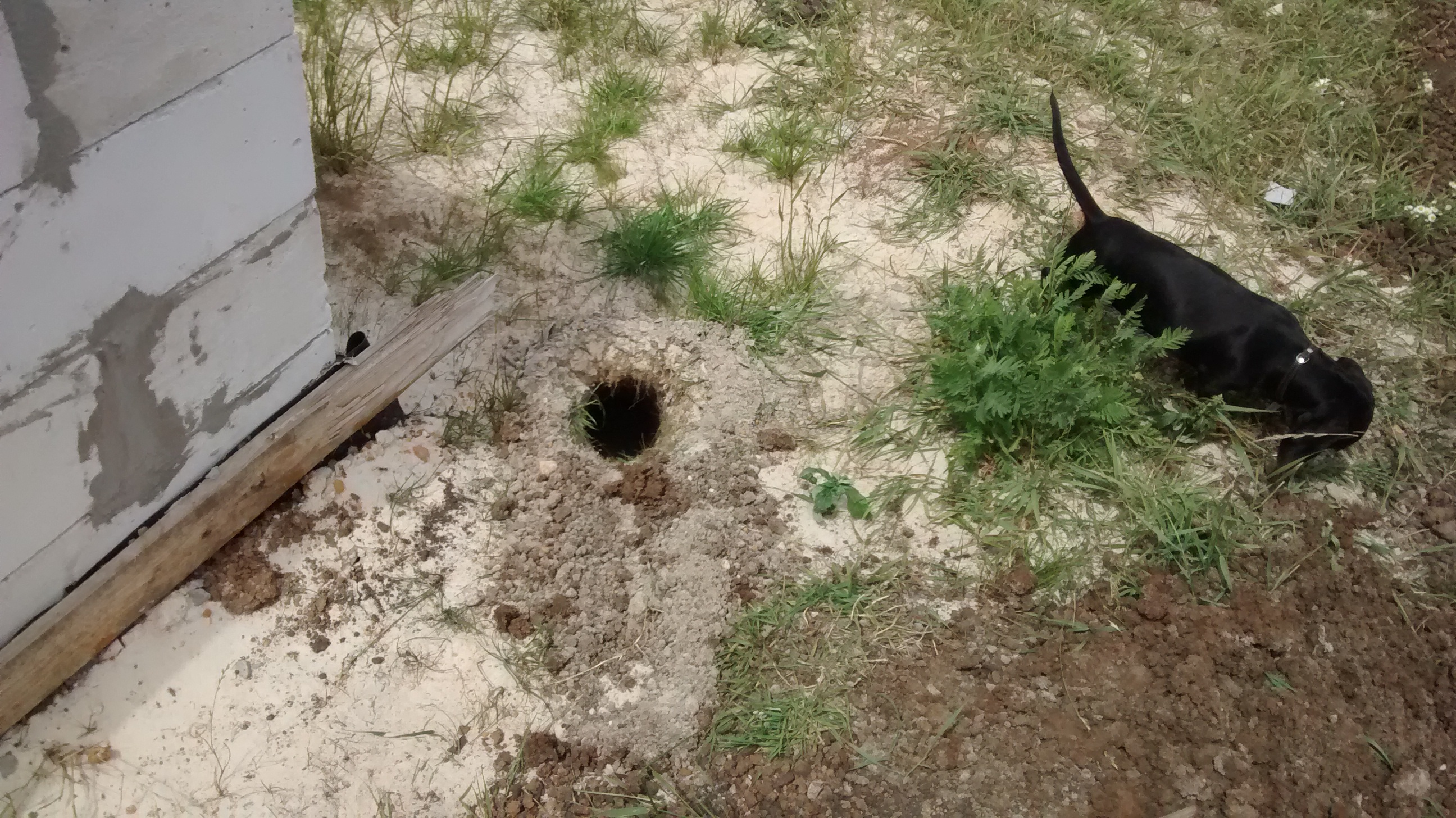

Шо это
Домик доя мышей?
с 5:00 видно, как мы делаем перемычки по технологии которую тут, вроде, Gitan показал.

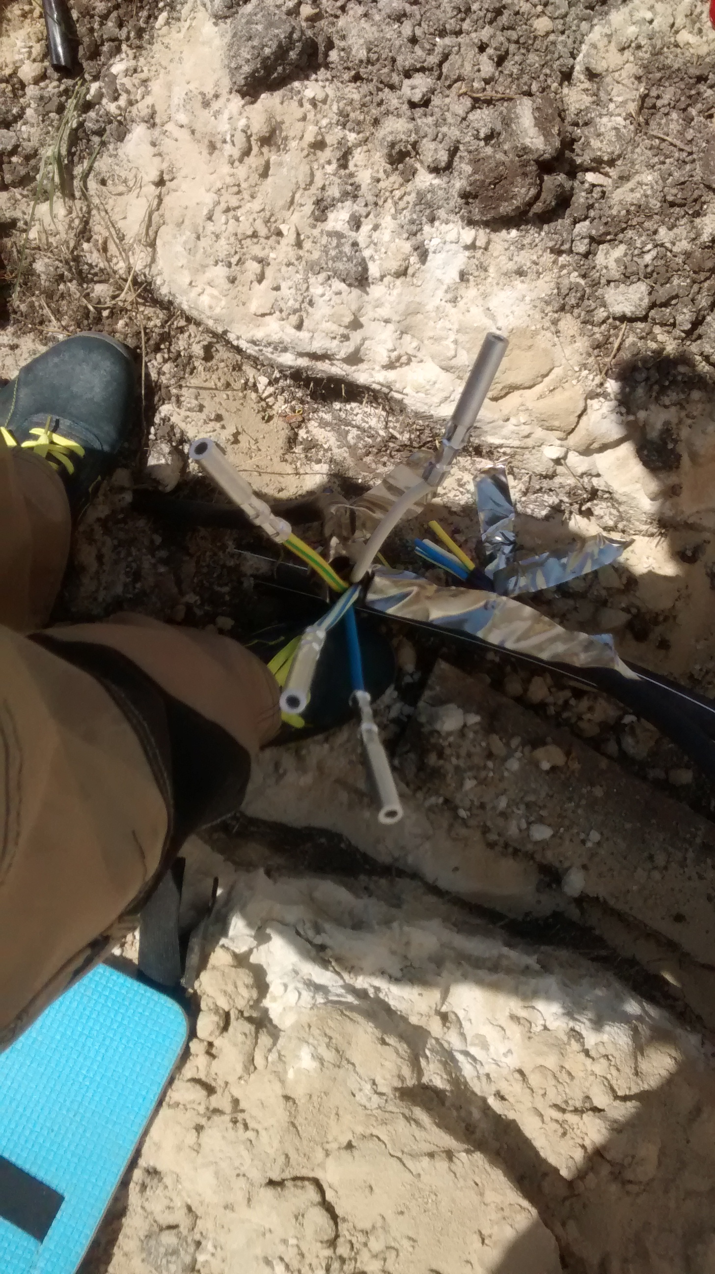

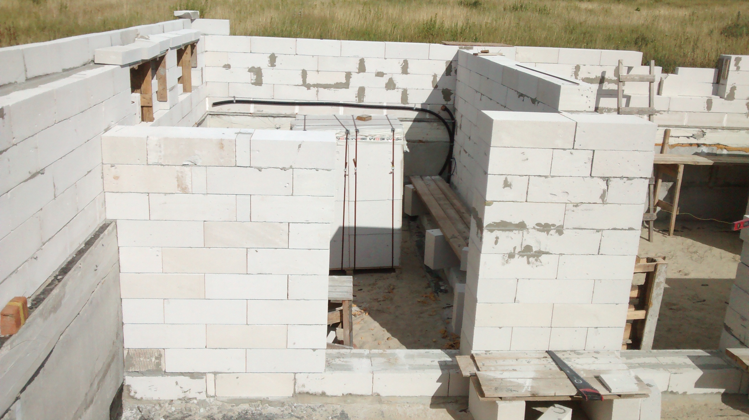

Продолжаем заканчивать инфраструктурные проекты.
Работа не сложная, но унылая до безобразия.
Розпишіть що це і для чого, а то не всі по фото розуміють...
Та фото скорее ради самих себя.

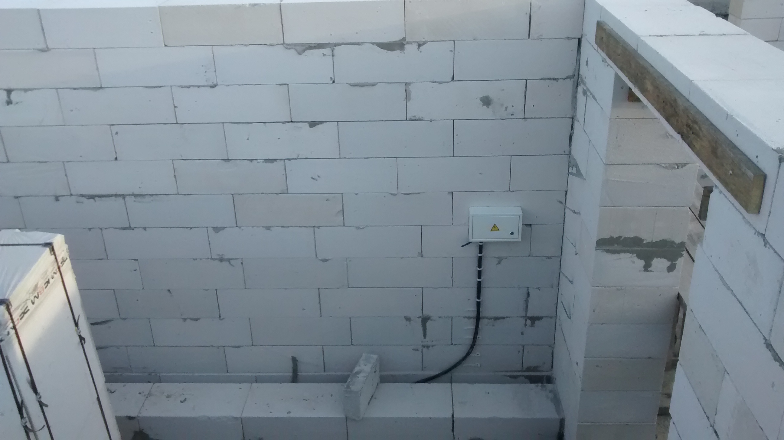

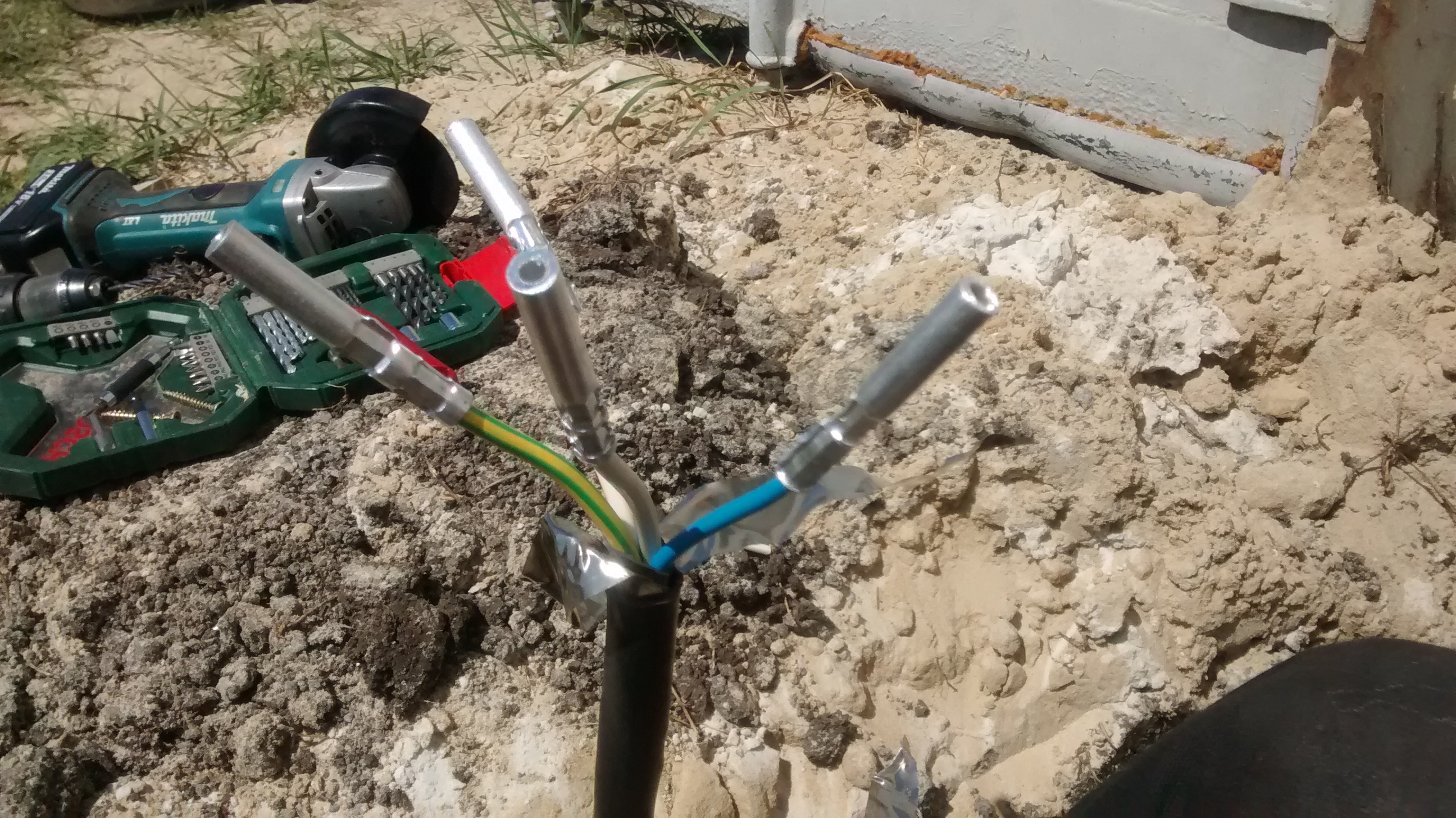

Это из остатков кабеля я электрику пораскидывал по подсобкам.
Надоело удлинитель таскать.

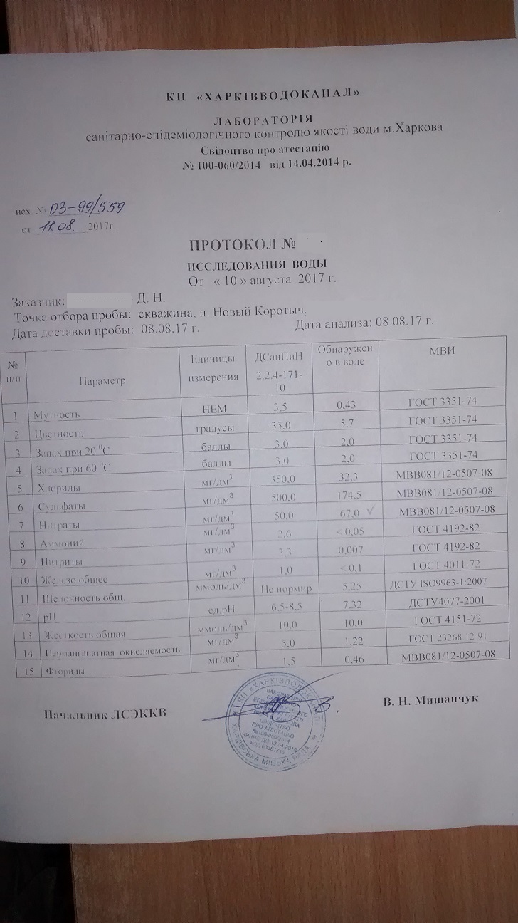

Интересное кено.
Железо ожидалось на порядок большим...
можно сказать пронесло :)
нет.
жесткость + нитраты.
а это фигня, это у всех так
стоимость фильтра для этих двух штук стремится к нулю, по сравнению с обезжелезиванием
ну как сказать.
и там и там нужна колонна и клапан.
а это 80% стоимости ситемы.
Я от не можу зрозуміти, чому при однакових примітках (посилання на стандарти і норм и всякі), в Києві і Харкові різні допустимі значення????
В Києві жосткіші :)
Нітрати взагалі дивно для свердловини. Звідки вони так глибоко взялись?
В Києві жосткіші :)
а какие там?
у русликов ещё досче.
вопрос на миллион доляров.
тем более в такой концентрации.
тем более в таком местоположении, когда рядом полей не особо-то и есть.
а какие там?
Недавно викладав свій аналіз.
www.stroimdom.com.ua/forum/showpost.php?p=4352425&postcount=1013
Ніби стандарти ті самі, а гранично допустимі норми різні...
Це точно цікаво.
У мене в метрах 700 поле, яке обробляють
У мене криниця (10 кілець)
І нітратів вдвічі менше.
Можливо хтось теж пробурився на цей горизонт і щось скидає в свердловину...

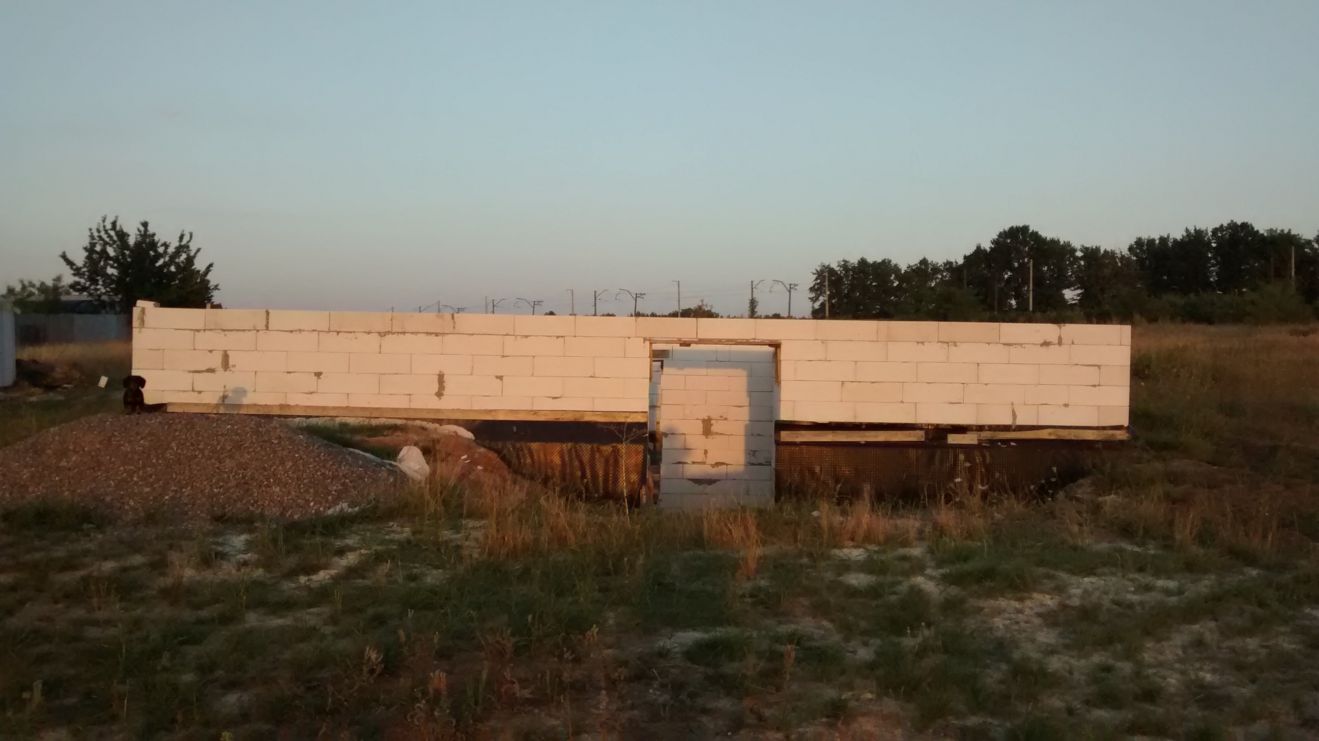

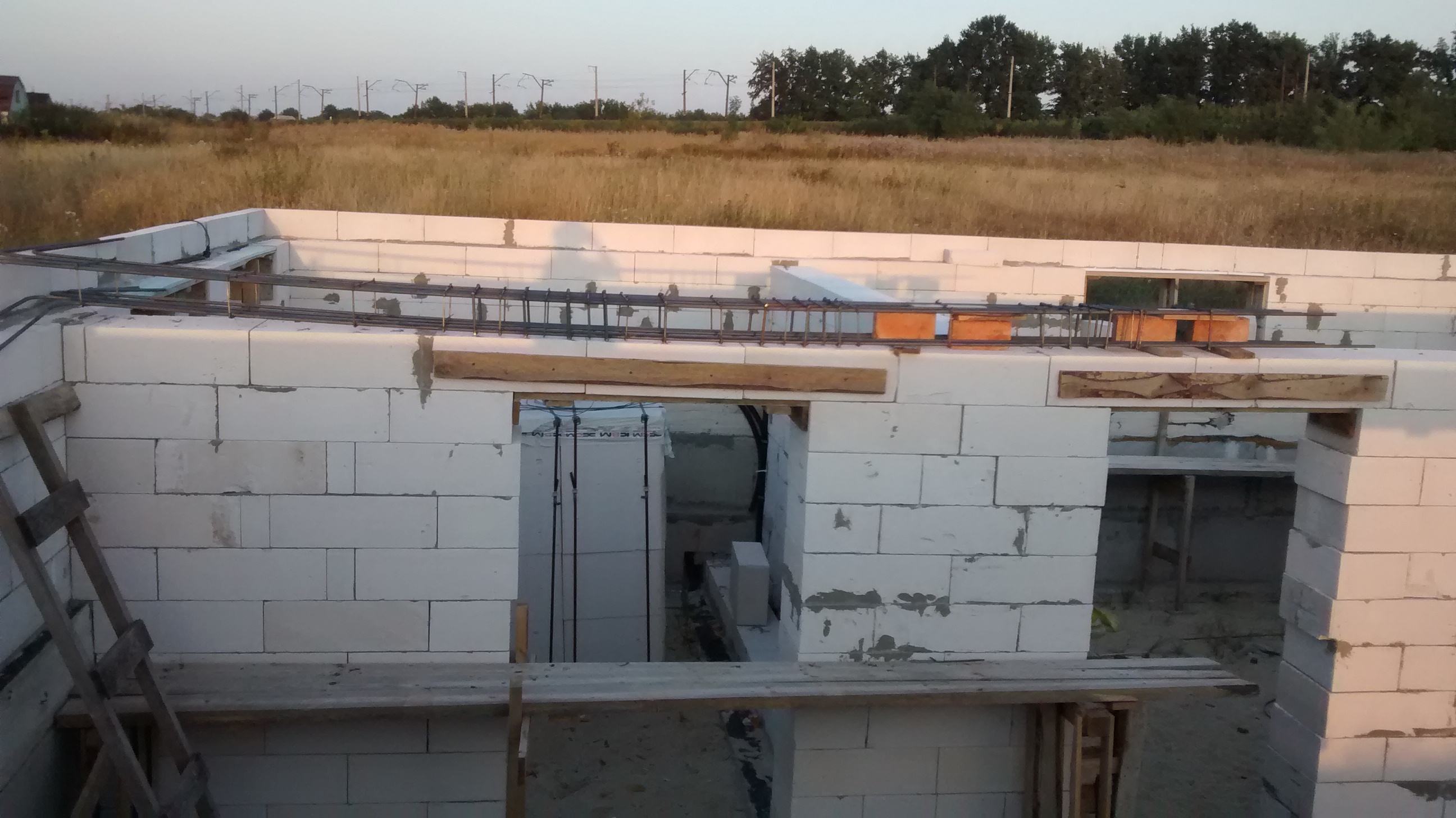

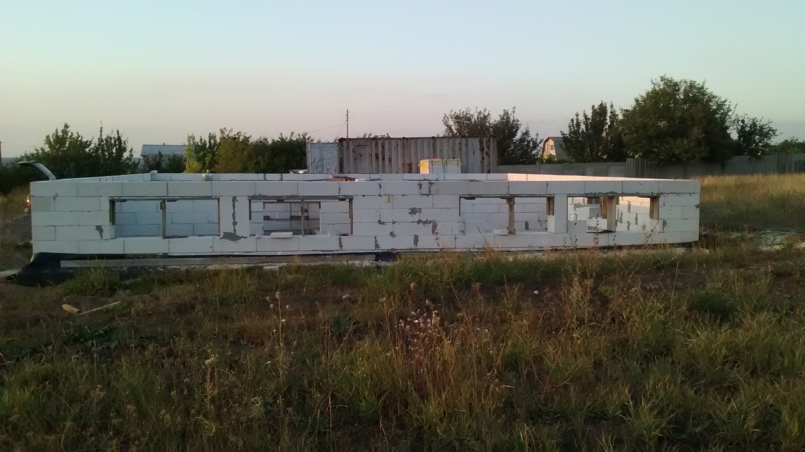

Тонкие блоки на армопоясе установлены, и начал вязать арматуру.
В некоторых местах из-за проёмов плотность хомутов затейлевая
5-й ряд (который над окнами) совсем уж якось крывенько :(
этож до крыши если так пойдет, то совсем печаль получится.............
