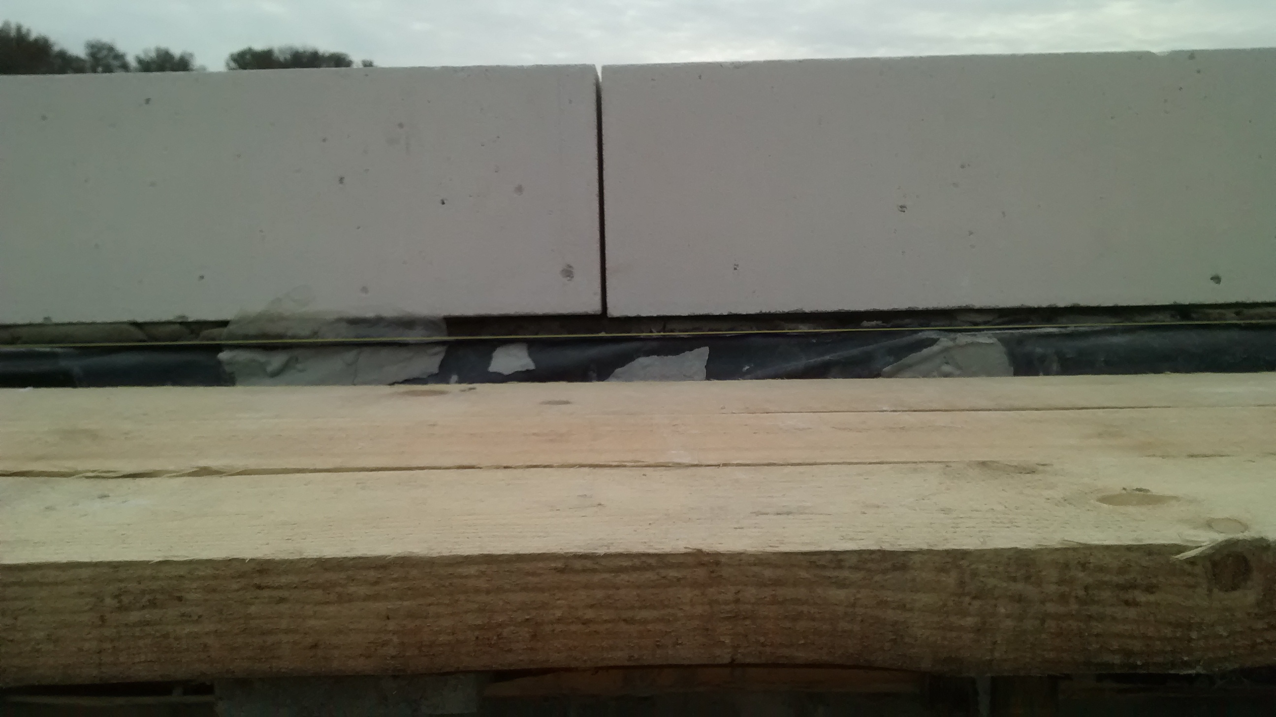

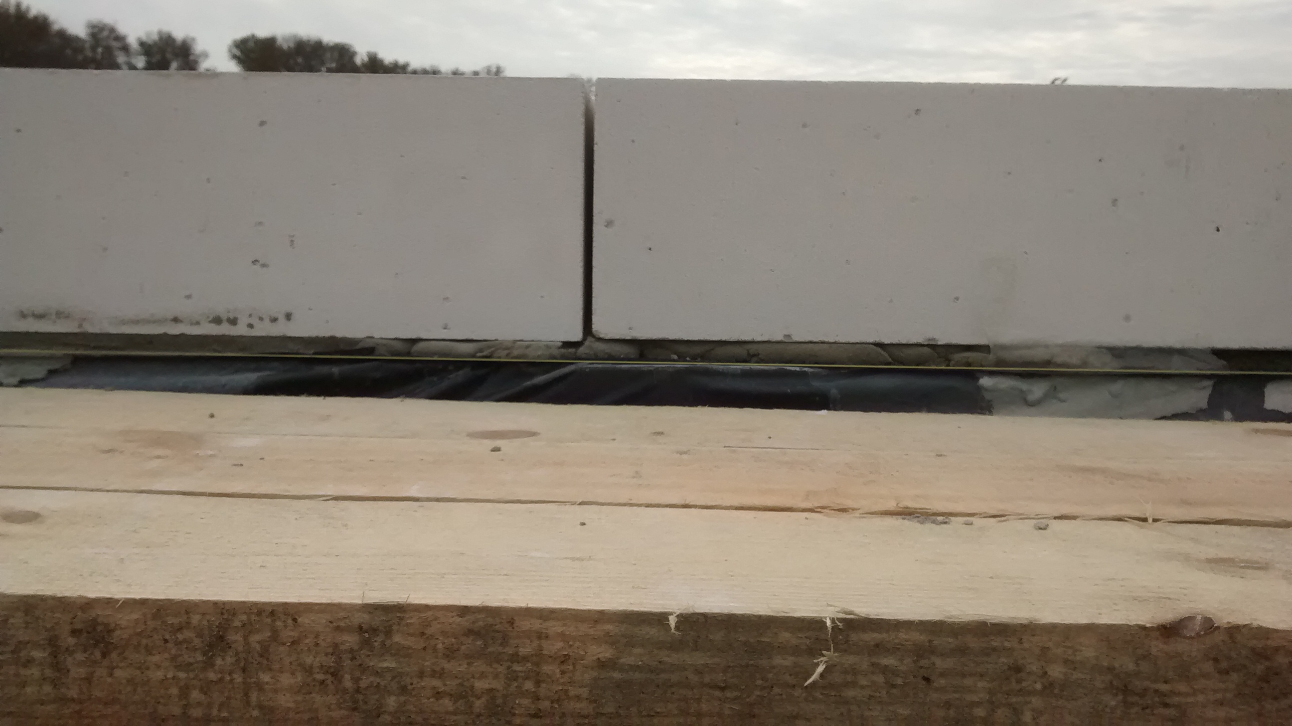

смотря как смотреть. если есть человек, или если есть время калибровать самому - то не очень страшно там с геометрией.
с 2 паллет вот два места, где не айс.
Бесспорно, если есть лишнее бесплатное время на подгонку то тогда оно как бы и не совсем плохо - можно и повозиться. Вопрос просто в целесообразности.
Кстати, это же на первом ряду, где можно толщиной смеси выровнять, а на следующих рядах увеличеный расход клея и подравнивание и подрезание блоков гарантировано.
калибровка - я имел ввиду выбор одинаковых для ряда.
посмотрим в массиве на гуляние размеров.
пока вот две паллеты выложено - не критично гуляет. но с ними, насколько можно понять по отзывам - может быть то пусто то густо.

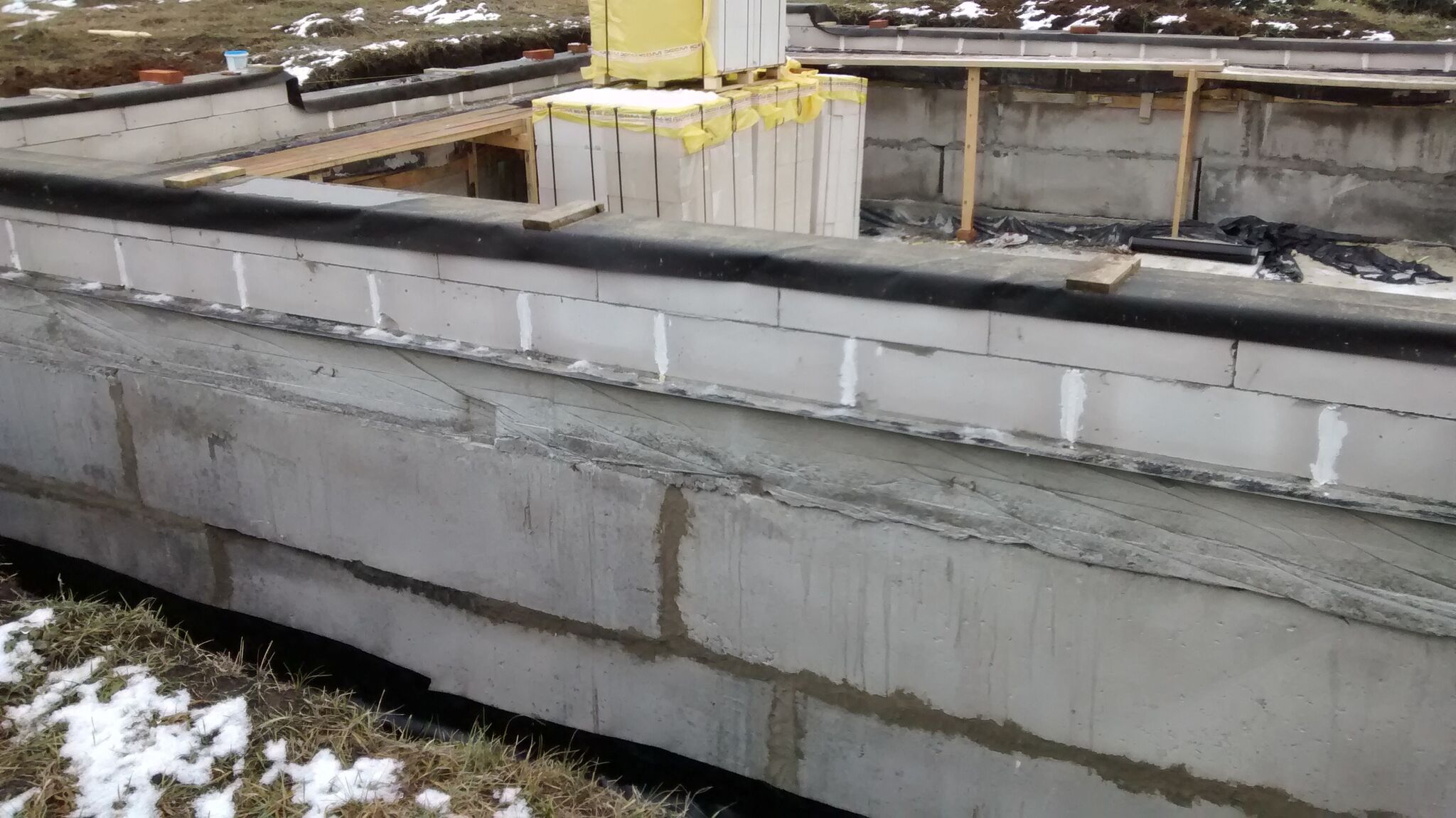

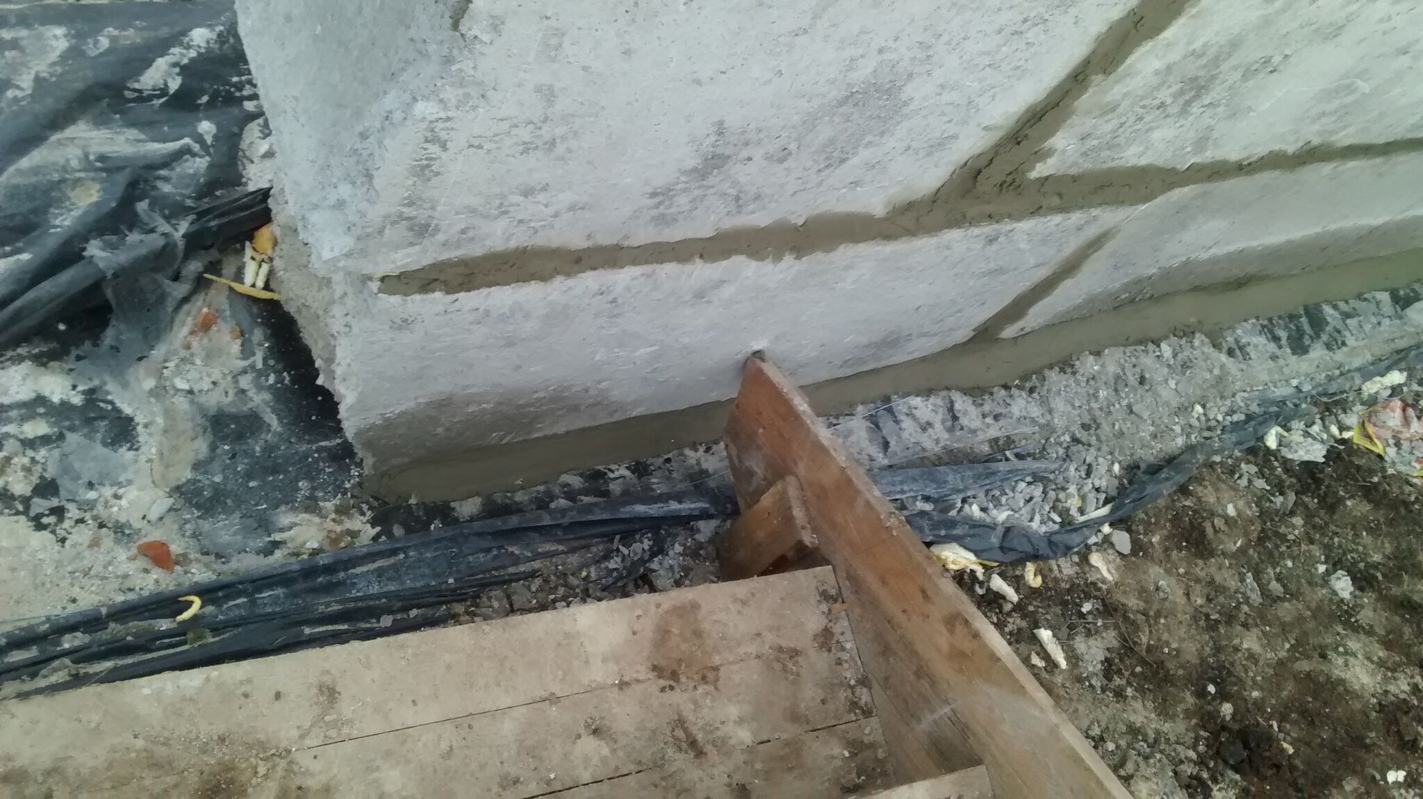

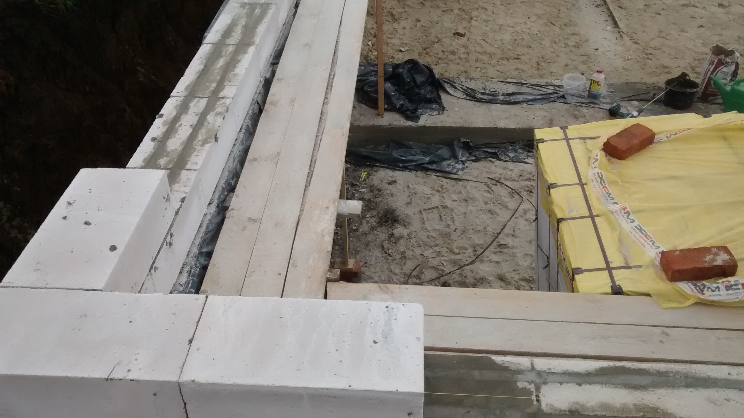

После того, как раствор на углах высох, я промерял ещё раз получившуюся высоту закладки блоков, натянул причалку, и поехали укладывать первый ряд
Дело пошло быстрее, чем с углами, но тоже не фонтан по производительности. Всего на первый ряд ушло 3 дня. В первый заложили углы, а за второй и третий доложили остальные 52 камня
Армировать 1,4,8 ряды будете?
А почему не 1,5,9? Прошу меня извинить вспомнил анекдот.... Подала девушка заявление о групповом сексе.... сотрудник говорит.... " не переживайте! ВСЕХ найдём!"
девушка - " всех - не надо! нужен ...первый, пятый и седьмой"
вот армирование.
углов чото завтыкал поснимать, там Г-образное усиление.
ибо, что-то мне не нравятся категорично просто заворот арматур по периметру
Змінено користувачем Tamburello
т.к. у меня тут будет всего 6 рядов.
то армировка будет 1 и 3 ряда.
а в нормальных этажах 1, потом 4, он же ряд на ряд ниже армировки под окнами, и потом в середине оставшихся рядов. пока получается на уровне перемычек над окнами. т.е. армировка стен сопрягается с армировками окон\дверных проёмов.
А цоколя у вас нету? Или он будет из газобетона? Или вы еще потом будете планировать участок и понижать уровень земли?

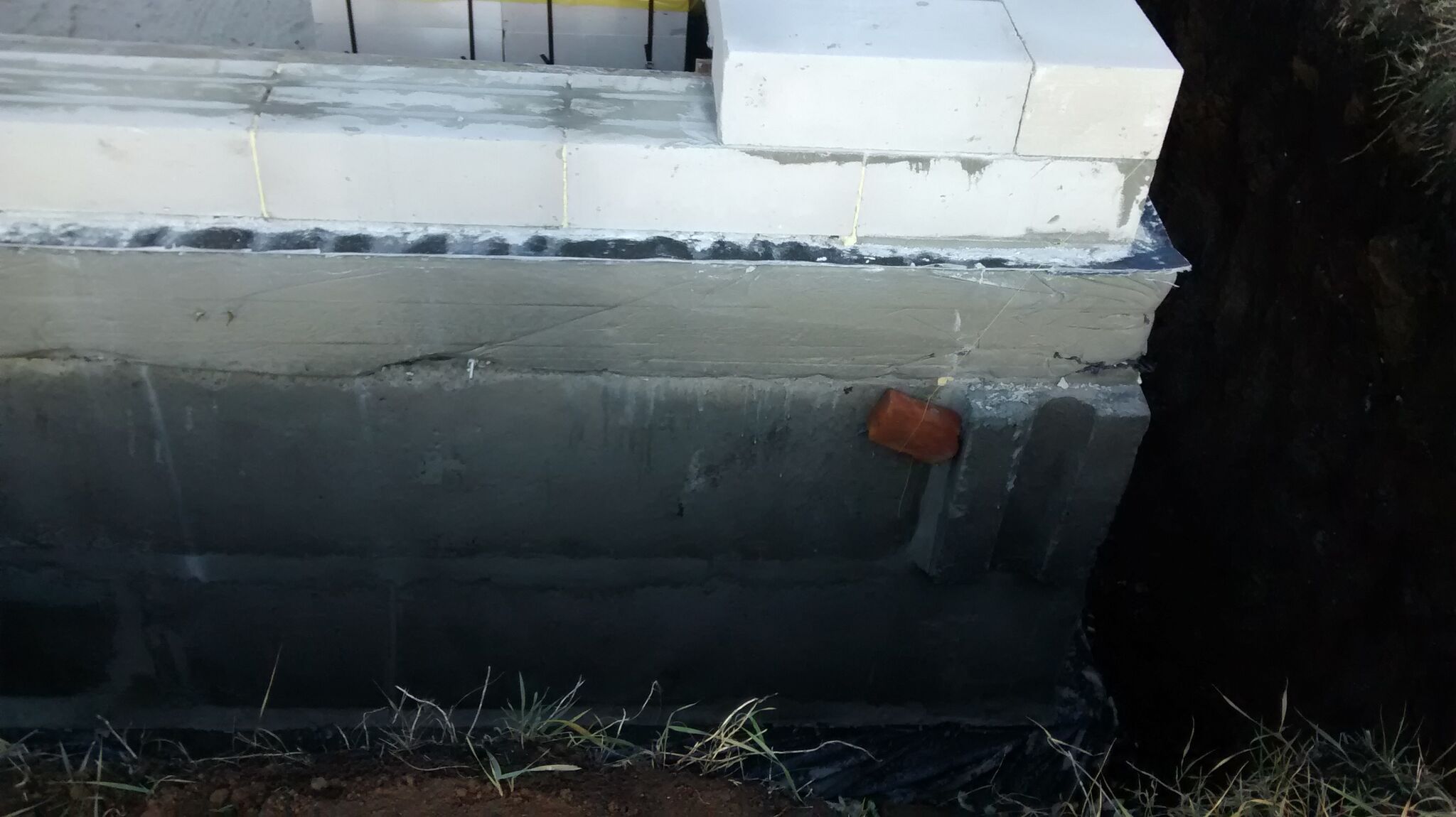

сейчас только цоколь и есть. уровень земли будет повышаться в той части дома, где идет перепад вниз. т.е. у двери.
в общем, всё что выше земли - газобетон. и от обратного - везде где сейчас газобетон - это будет уровнем земли.
Не совсем понял объяснения, если честно. Обычно цоколь как раз выше земли (до уровня земли то фундамент уже) и минимум сантиметров на 30, а потом уже газобетон. А на скриншоте видео я вижу что уровень начала кладки газобетона ниже уровня земли - сразу по ФБС.
цоколя как такового не будет. вот то, что сейчас есть - это фундамент и стены цокольного этажа. всё, что ниже газобетона - будет в земле, по уровню газобетона будет отмостка и стены над землей.

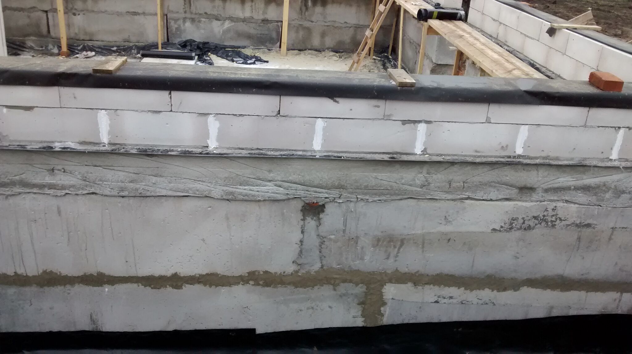

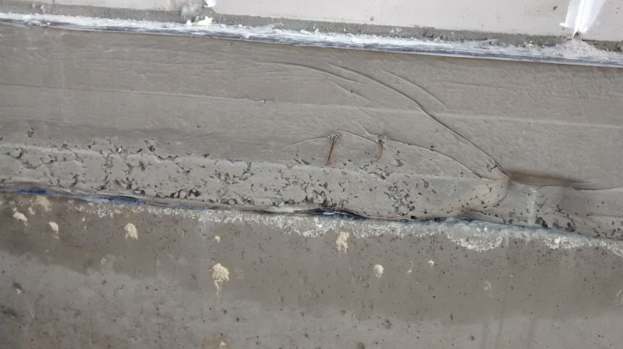

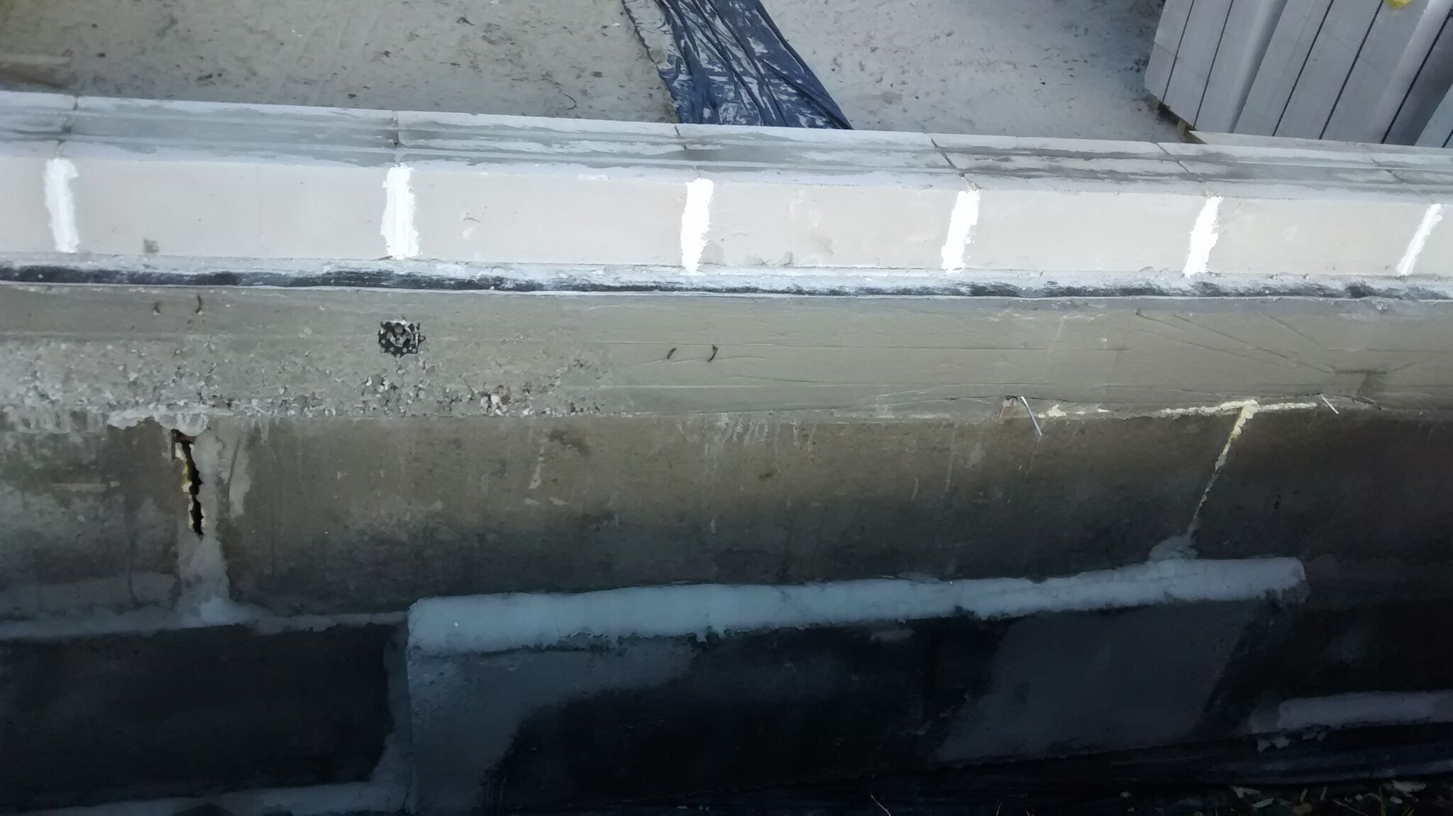

а на стройке в силу того что помощник взял отгул, и у меня были незаконченые процессы по чеканке швов, то следующие пару дней провел за этим интереснейшим занятием, чтобы подготовить поверхность к оклеечной гидроизоляции.
самому хорошо, но с помощниками заметно быстрее

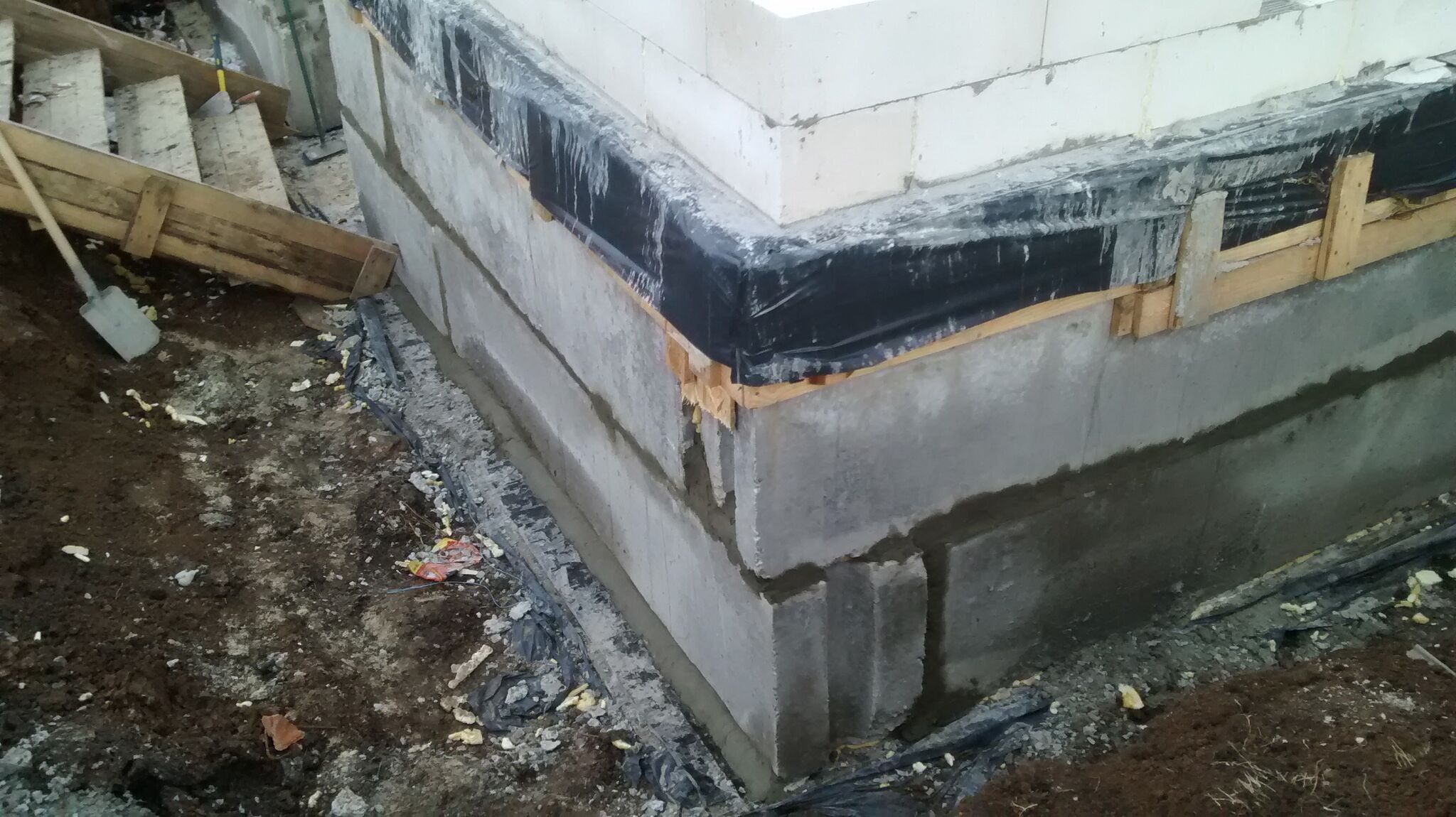

так же снял опалубку снаружи.

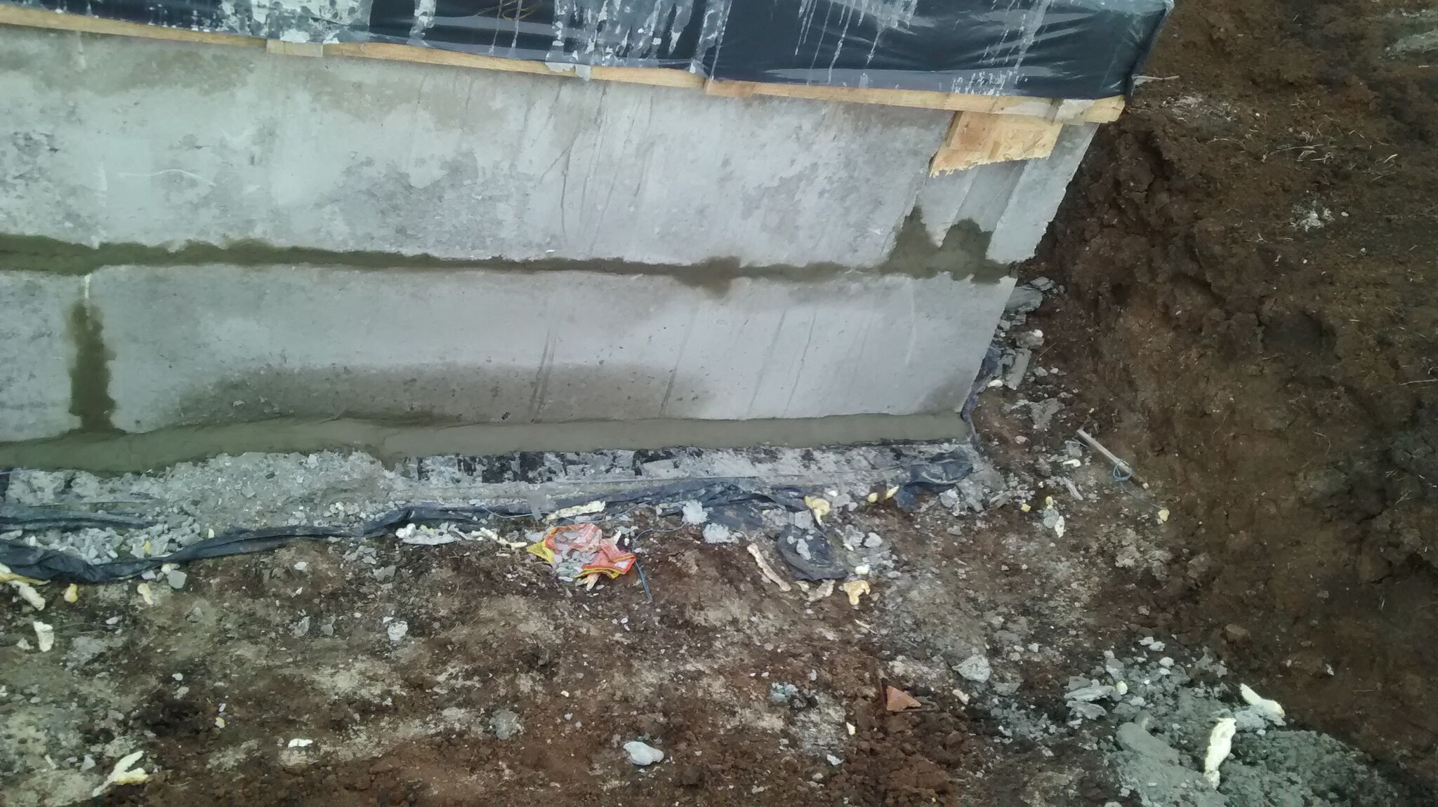

Ожидаемо нашел косяки. Когда заливали верхнюю обвязку блоков процесс начался сумбурно в силу откапываний миксера, поэтому первые метра 3-4 не вибрировали\штыковали бетон. Потом я опомнился, и начал конролировать этот момент.
Ну что же.
Дзен жидкотопливной газовой лампы познан, и стеклоизолом закрыто самое слабое место - стык подошвы и стенок фундамента.
В процессе работы с лампой стало понятно, почему все переходят на газовые баллоны и газовые же горелки.
короткий ниочёмчик, закончили стеклоизол и начал оклеивать теплоизолятором.
