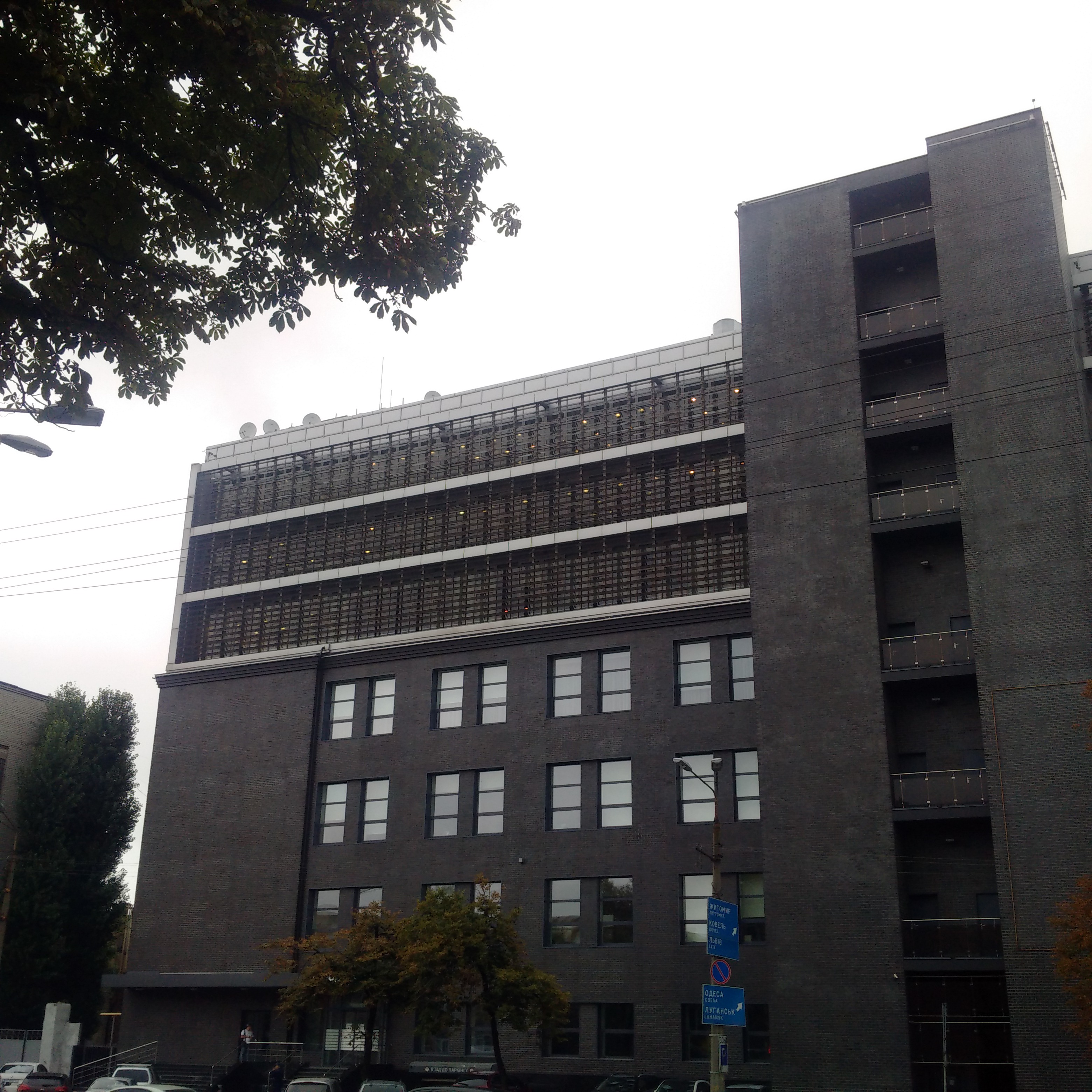

Корнил, я про стационарные ставни. Это скандинавская архитектура (мне так кажется).
Они стоят снаружи под определенным углом. Солнце летом выше, зимой ниже. Определенный градус стационарных жалюзей уменьшает летнее освещение.
Их не надо закрывать открывать, дождь не страшен и штор не надо и ролет. И окна большие можно. И открывать можно. И камень возможно не долетит. И добраться до окон чтобы взломать слегка сложнее.
Фото похожего офиса в Киеве.
Привыкаешь достаточно быстро.
Конечно если не страдать ощущением что ты за решеткой.
еще помню из журнала "наука и жизнь" давние эксперименты кажется в Саудовской Аравии, когда они на внешнее стекло наклеивали темную пленку . Оказалось что такая штука убирает 80% жары и типа в комнатах даже не нужен кондиционер.
Но шторы мне кажется так не будут работать. Потому что тепло с солнечными лучами проходит через стеклопакет в помещение. А такая штука как выше их уменьшает.

это бц риальто
называется эта хрень
солнцезащитные ламели
кстати это пример правильной солнцезащиты
она должна быть снаружи
с тёмной плёнкой вы что то перепутали
в помещение солнца будет попадать меньше
но будет нагреваться сильно стекло и передавать тепло в помещение
а вот с зеркально плёнкой эффект будет очень хорошим
