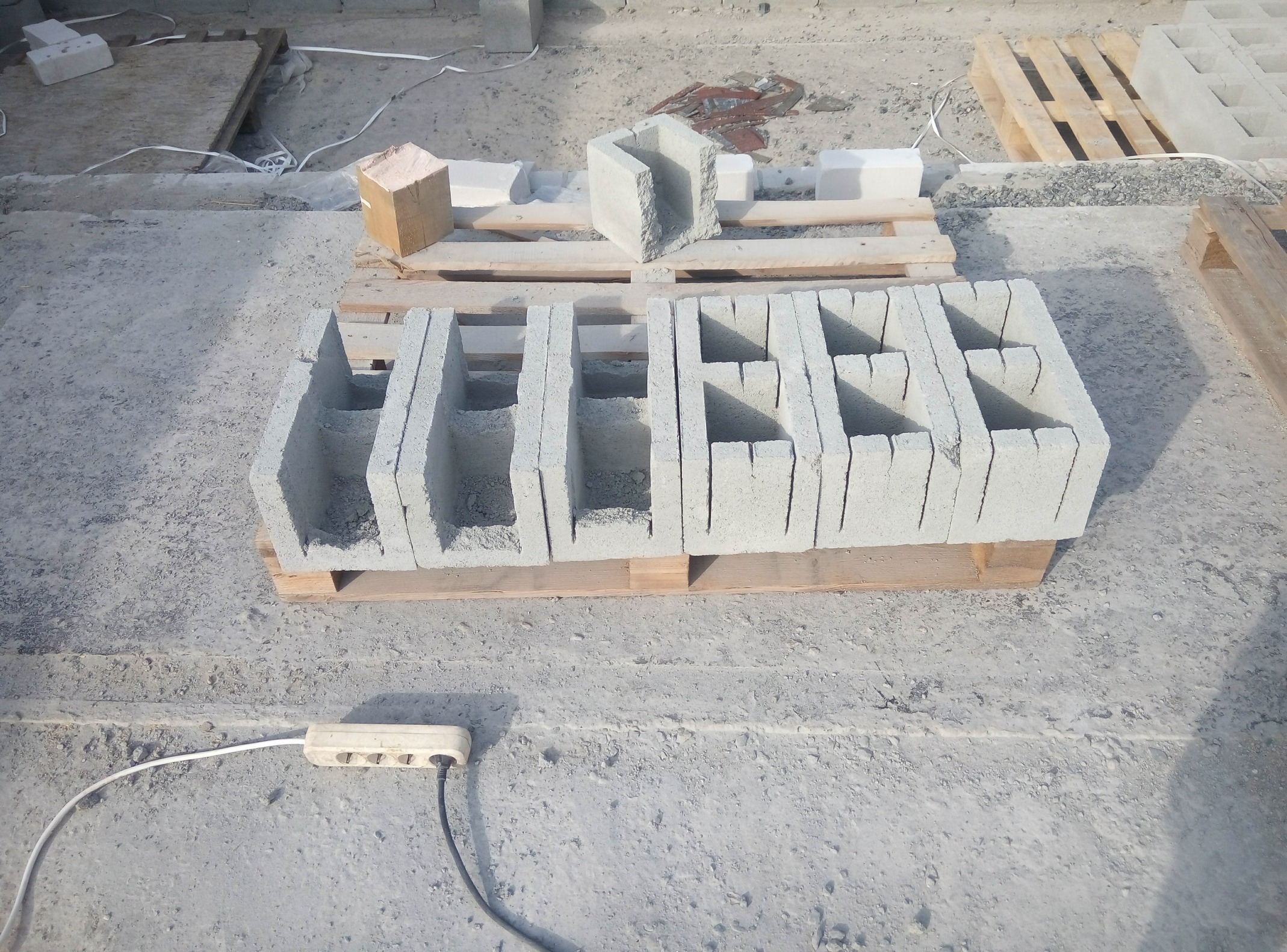

Будет сарай по наружи 4,4 м х3,65м
Высотой 2,4м
15 с дном, цена 12,70 со склада ( склад за авторынком на винокурова)
В 15 есть отдельные блоки торцевые ( гладкий торец для углов) отдельные блоки с квадратной выемкой под залитие колоны 10Х10 см
крыша двухскатка 20 градусов, не распорка ( треугольник)
На видео какраз 15 шка
По такой технологии с заливкой углов с арматурой можно и дом строить ;) Получается типа каркасник с заполнением карточек шлакоблоком, мое ИМХО - сарай може строить смело!

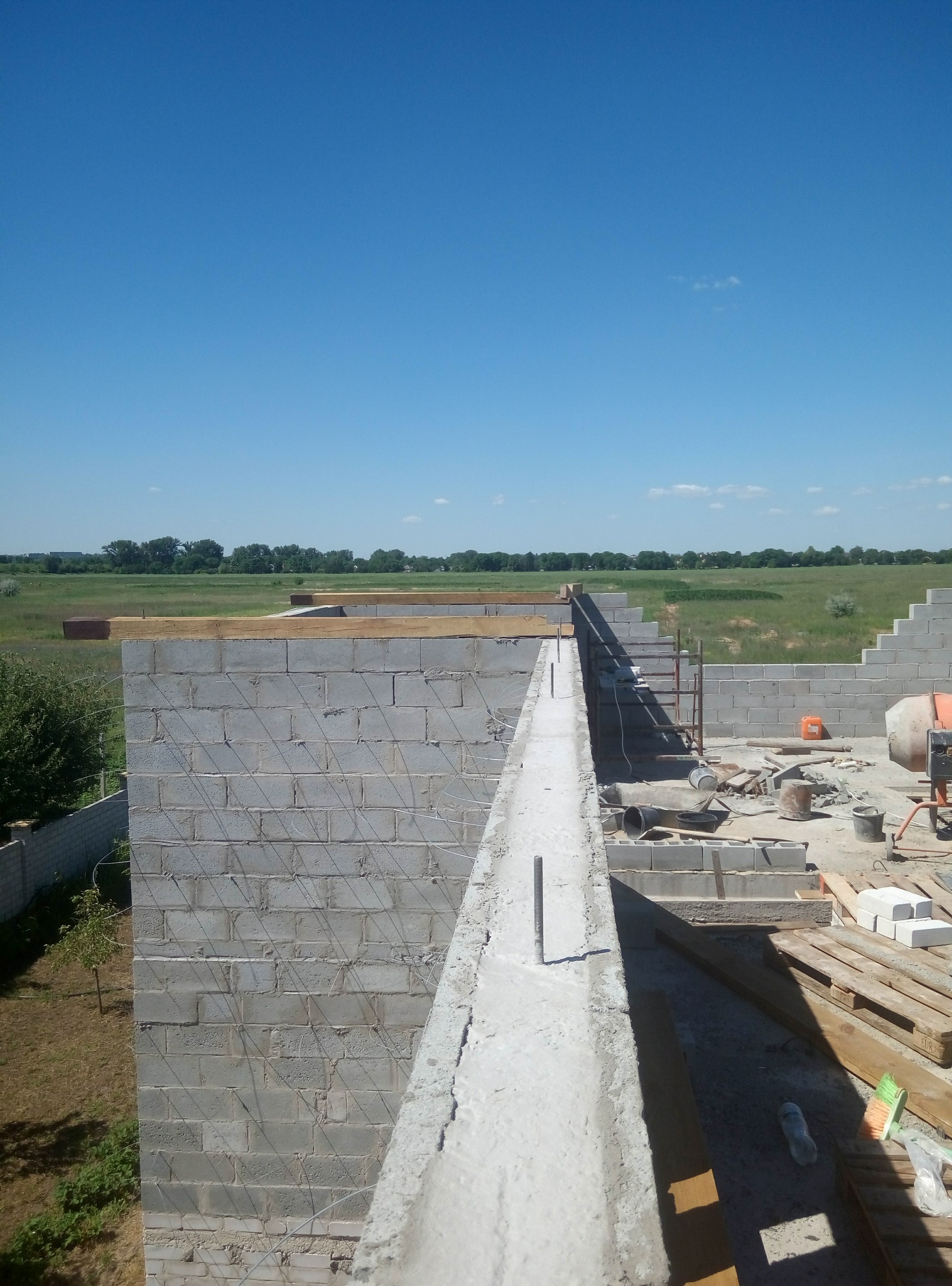

Прежде чем я процитирую учебник по сопромату, хотелось бы увидеть математическое обоснование применения одного единственного стержня 30й арматуры по центру балки армопояса
Вот вы глупость написали :rolleyes: Ни математика, ни сопромат не дадут обоснования, они только дают возможность сделать это отдельному предмету, по которому к стати в строительном институте есть целая отдельная кафедра! И вы если иммете именно профильное образование, должны понимать о чем я ;) или погуглить:D
Так вот, если вырвать из контекста "того" учебника, можно узнать - что для сечений до 150мм допускается один рабочий стержень, и ставится он конструктивно в растянутой зоне. Но т.к. это армопояс а не тупо ригель, растянутая зона в нем может возникать по любой из сторон, то логично разместить этот стержень по-середине;)
А т.к. "мы" знаем что несущая способность балок прямо-пропорциональна расстоянию между осью армирования и гранью сжатой зоны, то справедливо можно заметить, что разместив стержень в центре сечения мы уменьшили несущую способность почти в двое, по сравнению с правильным армированием по углам сечения. Но в тоже время не справедливо ваше высказывание: "арматура не будет работать..." она будет работать в любом случае, вопрос только в том - достаточно ли...
В моем случае, максимальны изгибающий момент будет ориентировочно 1000 кгсм, а максимальная распределенная нагрузка - 200гк/м, это если вернуться к математике с сопроматом:)

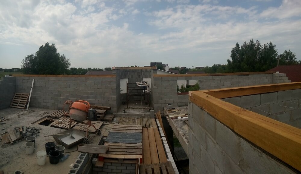

Залил я свой, вызвавший споры импровизированный армопояс :)
Выскажу свое имхо: Для верхнего пояса по ГБ я бы и сам не рискнул, только для "каменных" стен. Как промежуточный армопояс под перекрытие пойдет и для ГБ, т.к. там у него одна функция - распределить нагрузку от балок/плит перекрытия по "постели" стены. Ну а под крышу надо, конечно классический;)
Ну и кинул мауэрлат через подкладочный, одному было практически не реально! 6-метровую балку, да еще одеть на шпильки...:evil:, ну за неделю справился :D
Дальше самый гемморой - выставить временный коньковый прогон, т.к. делаю сам, без него не обойтись, потом уберу подпорки и там "похороню" ;)
