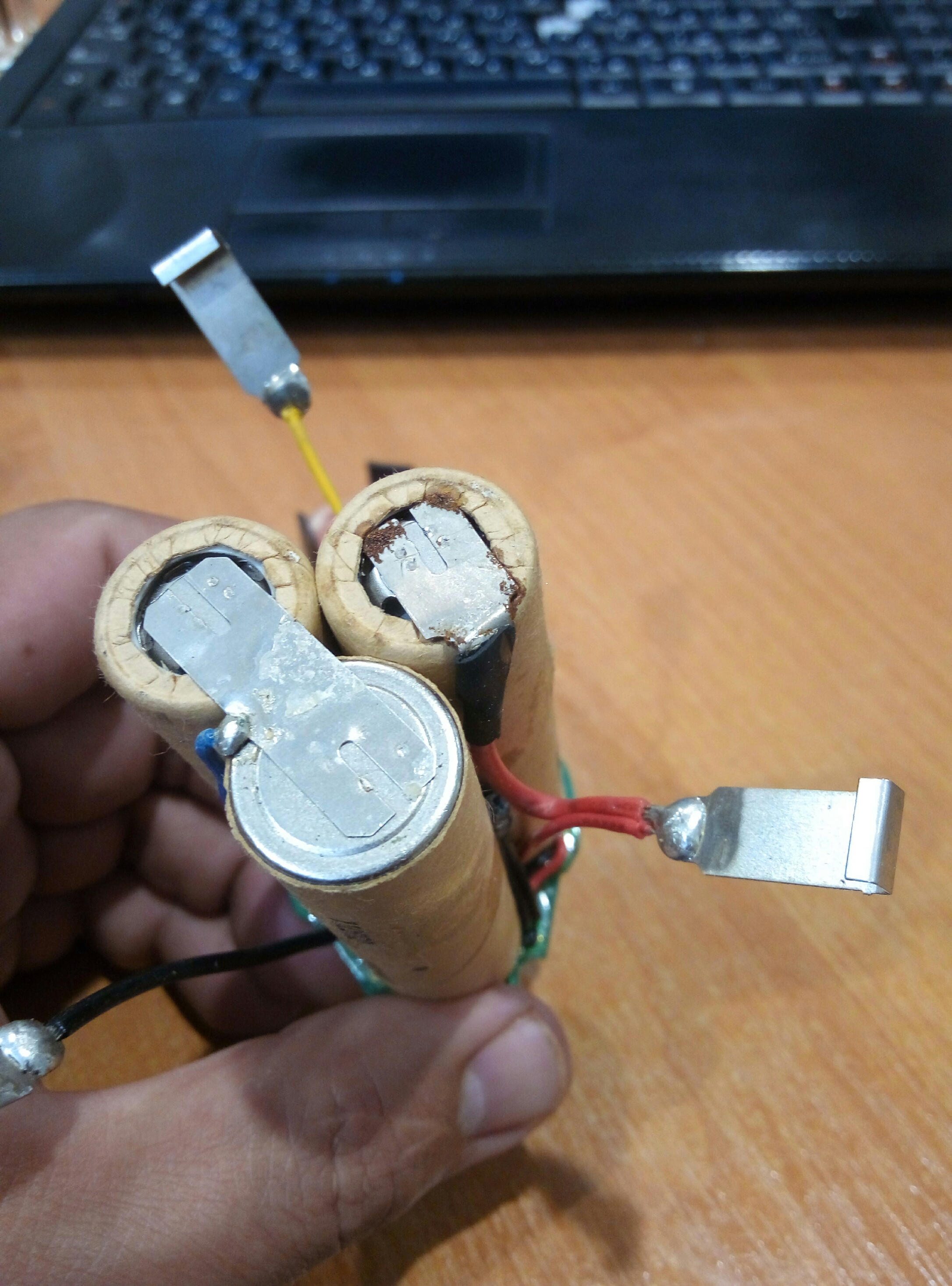

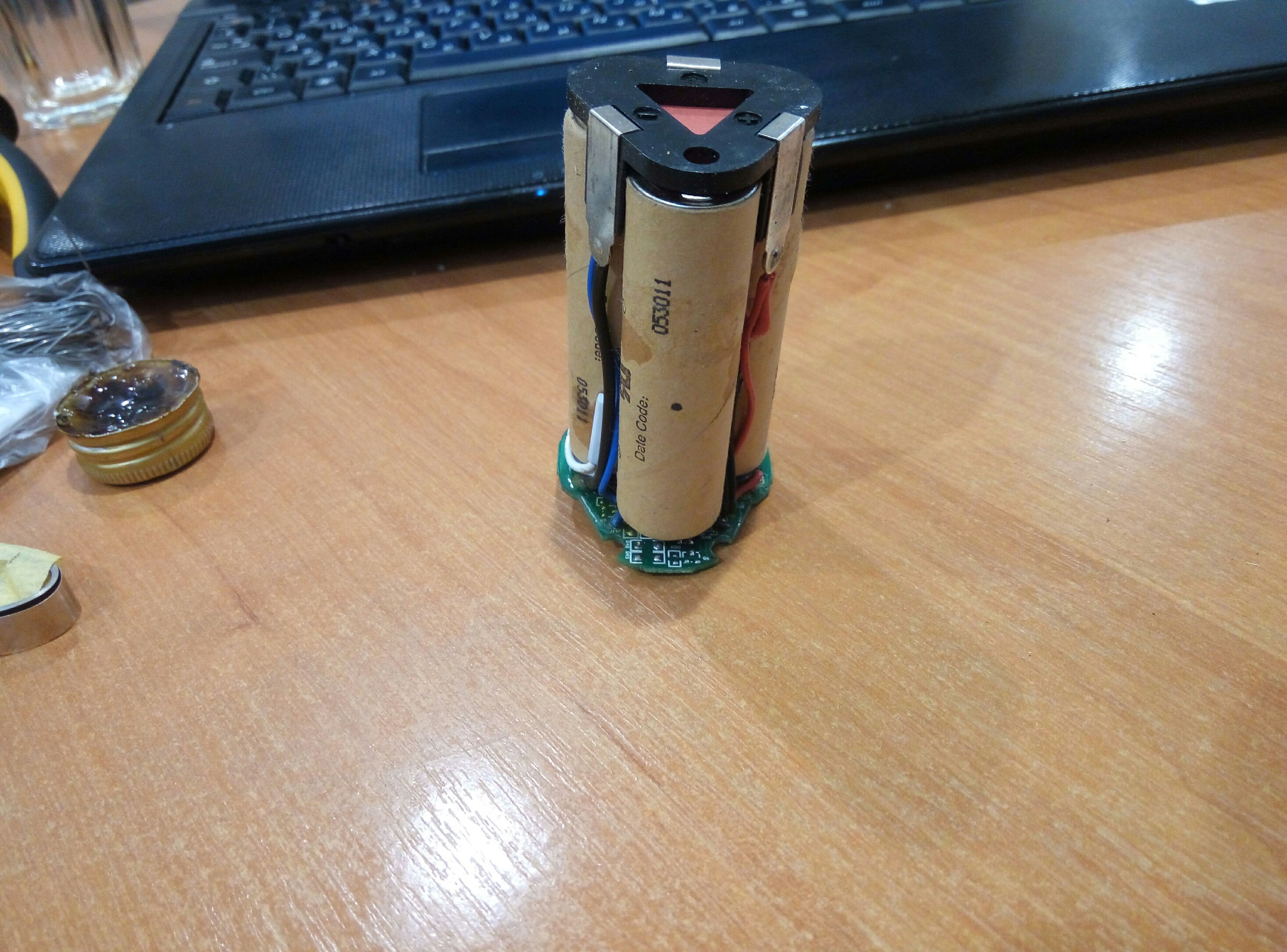

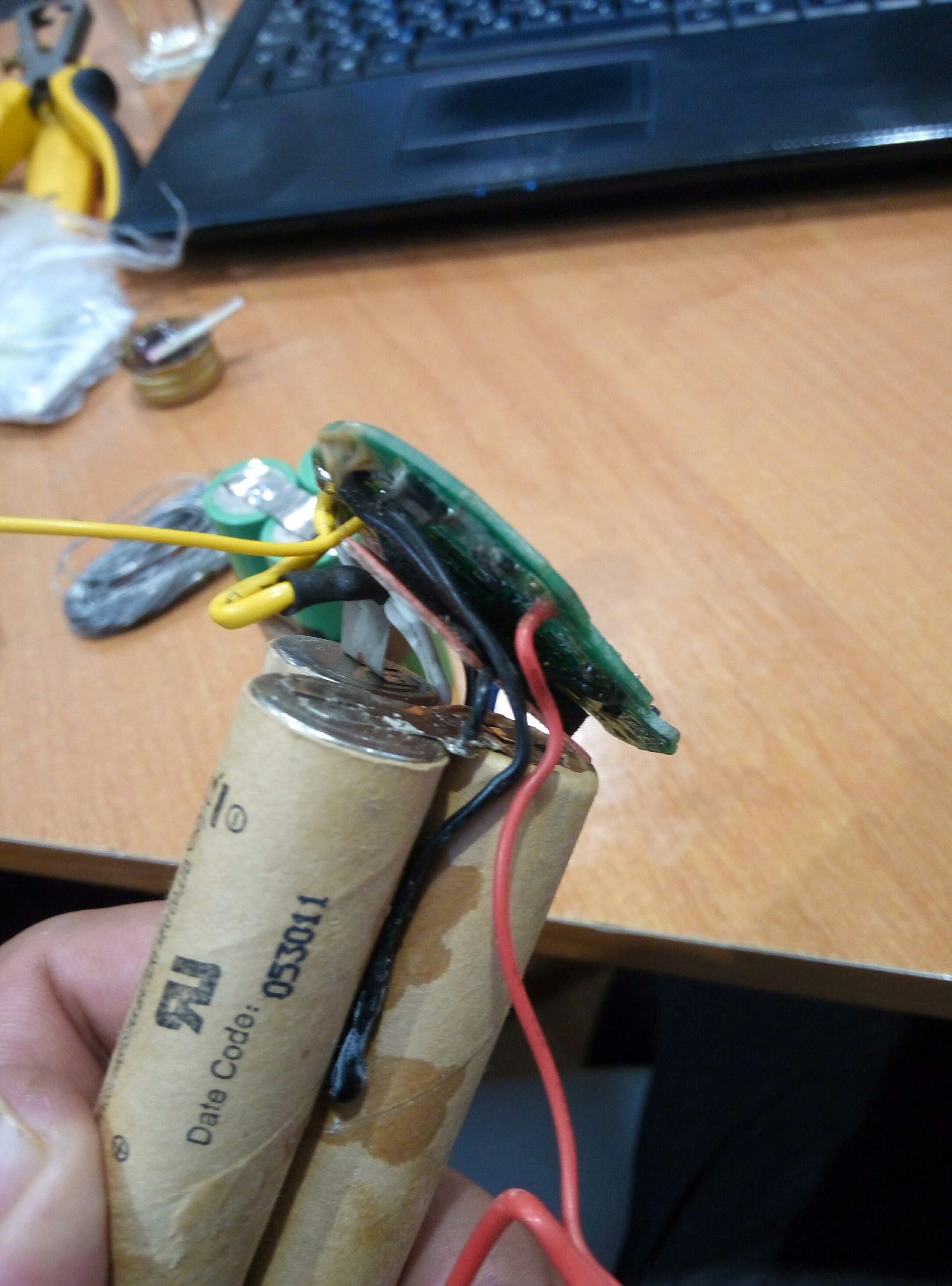

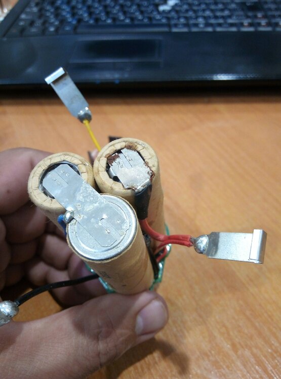

Проведу небольшой ликбез по реанимированию аккумуляторных шуриков, т.к. в сети инфы мало, сервисные центры этим не занимаются. Сам с этим столкнулся и пришлось вникнуть в тонкости ;)
И так, основная проблемма это выход из строя аккумуляторов, купить новые - по цене сродни покупке нового шурика, поэтому идем за помощью к китайцам:)
Основные моменты:
1. В литиевых шуриках используются высокотоковые аккумы формата 18650, чем выше ампераж - тем лучше, по опыту, минимум 20А постоянной нагрузки луче 30! Как правило в литиевых идет три аккума с контроллером. Достаточно купить новые аккумы с повыеной емкостью и амперажем, перепаять на старый контроллер, и вуаля получаете новый шурик с характеристиками лучше блатных брендовых шуриков;) У меня зенитовский шурик после таких манипуляций крутит без замены несколько дней, с усилием не хуже сетевого!
Таким-же макаром можно колхозить старые никеливеки, только подбираем соответствующее к-во банок, и покупаем соответствующий контроллер! Получаем из старого, тяжелого, дешевого шурика - новый, легкий, блатной! Три 20-амперных банки вам выдадут - больше 100вт мощности!!! Т.к. старый допустим 18вольтовый даст не больше 70Вт мощности! ;)
2. Контроллер, как я уже написал очень важен для взрывоопасного лития, можно подобрать к примеру в этом магазине
Контроллеры заряда

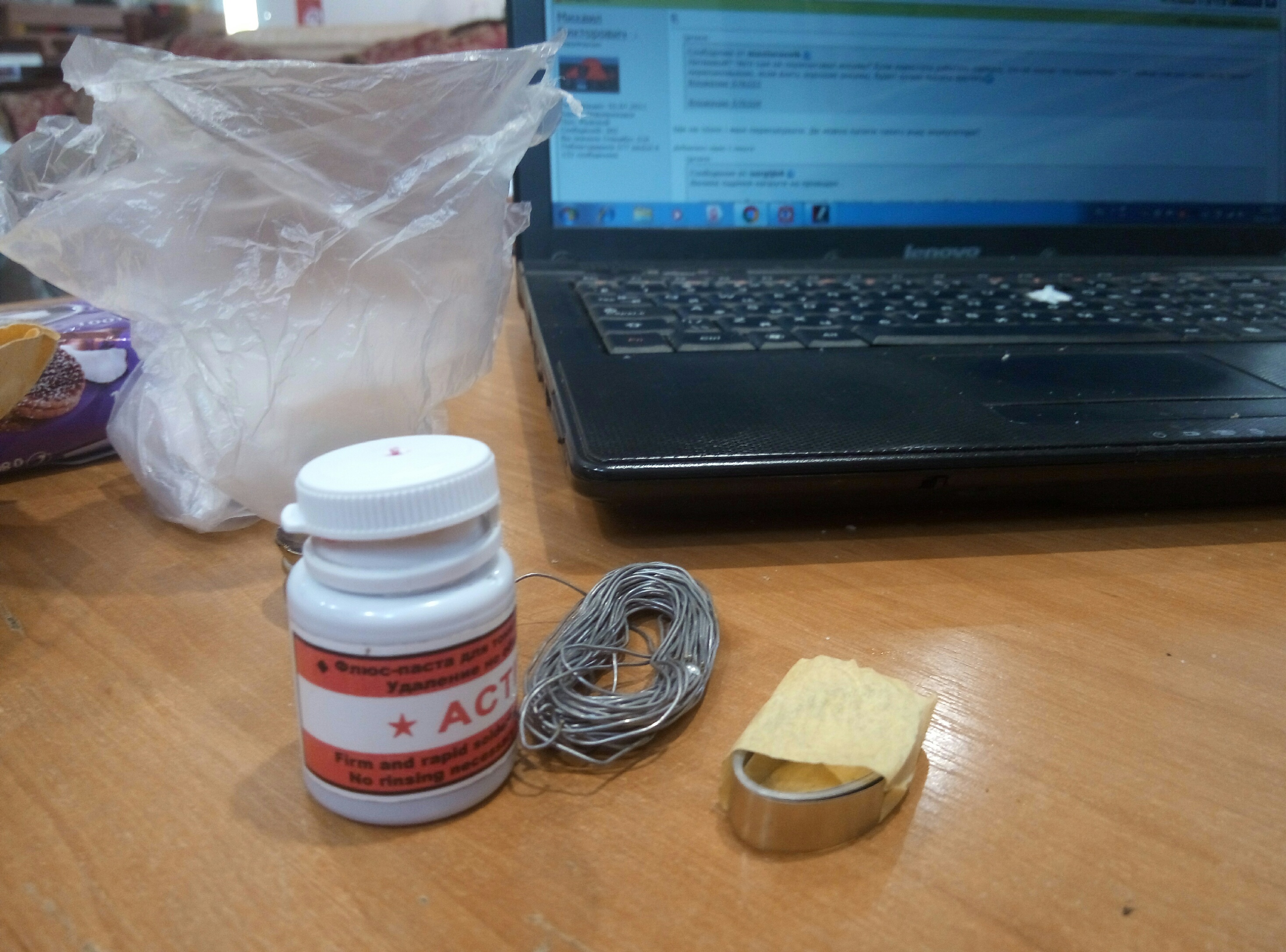

3. Паять нужно быстро и окуратно, т.к. литий боится высоких температур и может выйти из строя!
Здесь можно купить, комплектующие для сборки банок:
оборудование для сборки банок
Важный момент, паяется очень плохо, нужно перед пайкой хорошо залудить пластины и контакты аккумов, для этого сбиваем глянец наждачкой, и обрабатываем Активным флюсом! Обычный флюс не пойдет, следим что бы флюс не попал на контроллер, т.к. активный флюс - выводит из строя электроннику!
Несколько фоток моего ремонта, если что вспомню - добавлю, если что не понятно - спрашивайте:beer:

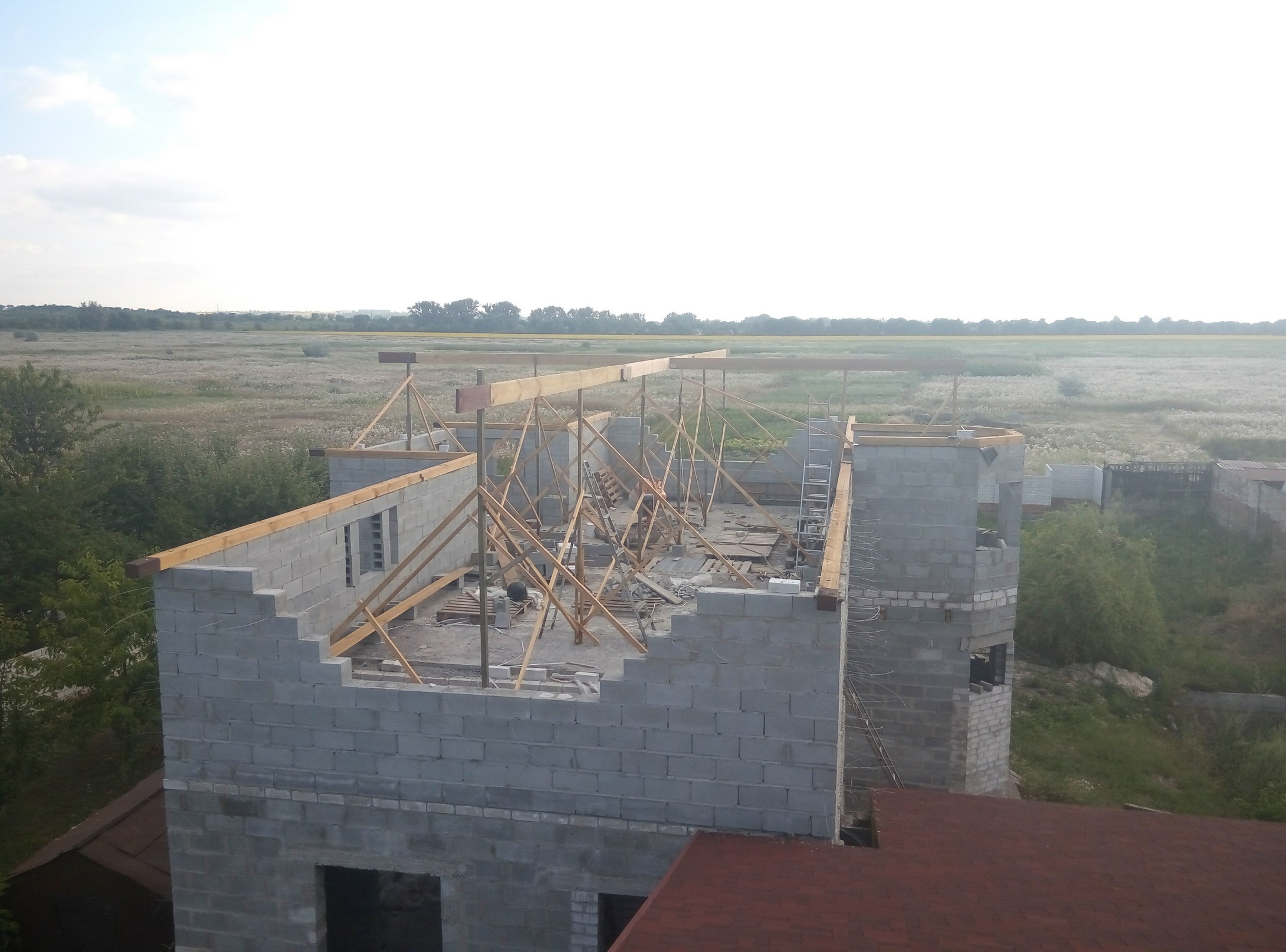

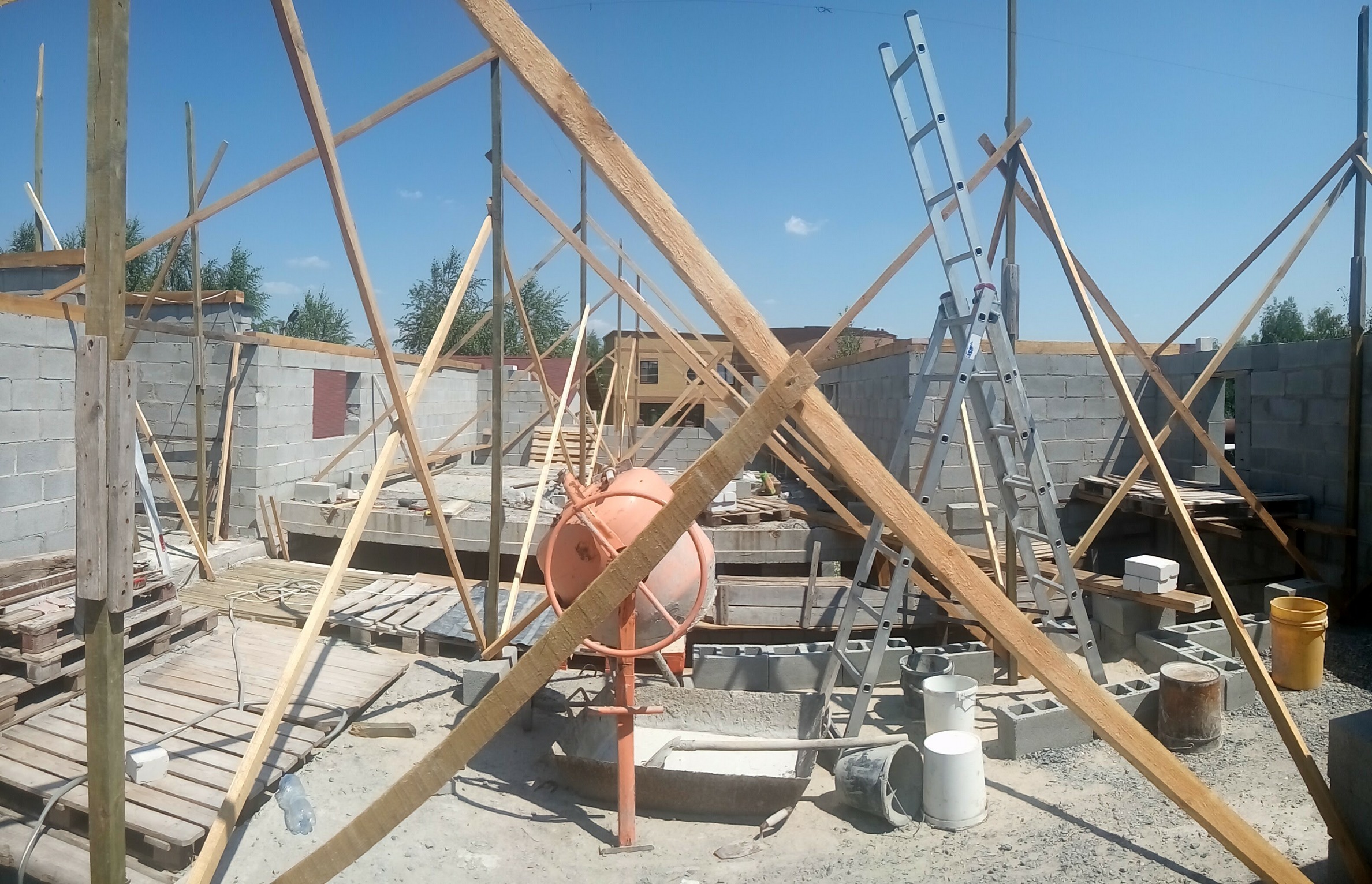

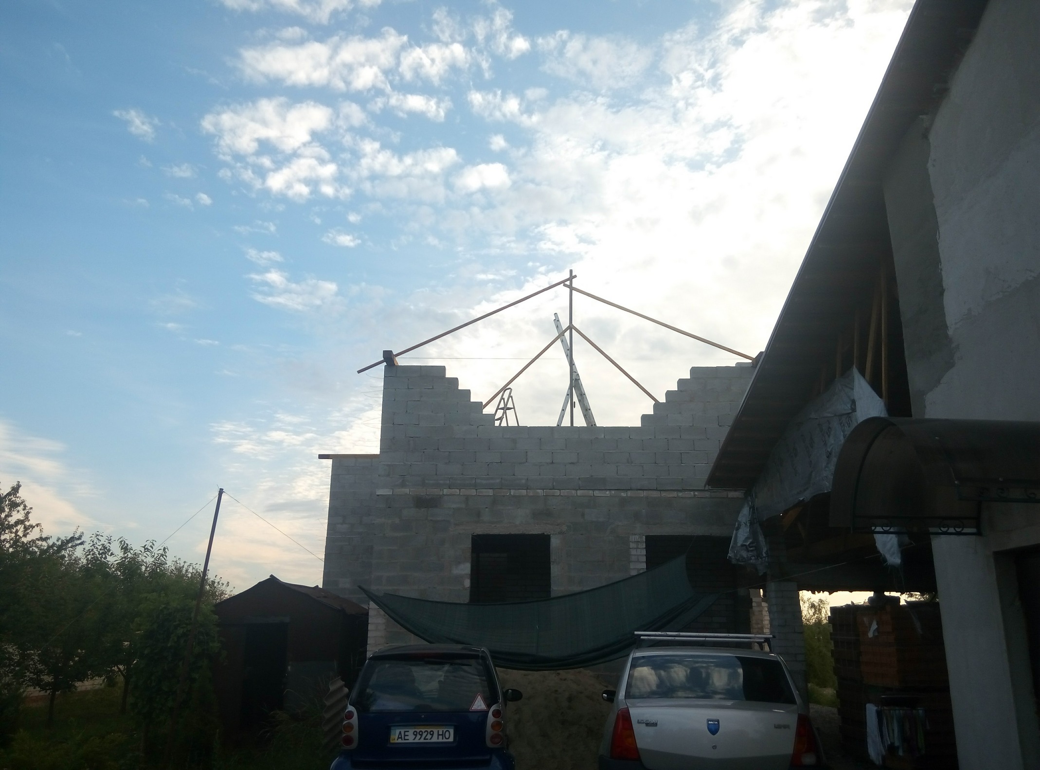

Отхожу от отдыха, перехожу потихоньку к крыше:
для монтажа временного конька нужно прикинуть его высоту исходя из уклона
Хотелось минимальный уклон, что бы не страшно было лазить, но на такой ширине маленький уклон не смотрится, остановился на 25 градусах, не знаю как конечно я по нему бегать буду, но меньше совсем не алё...
Немного помучался с выставлением конька, заняло чуть больше недели, вхожу в рабочий ритм:)

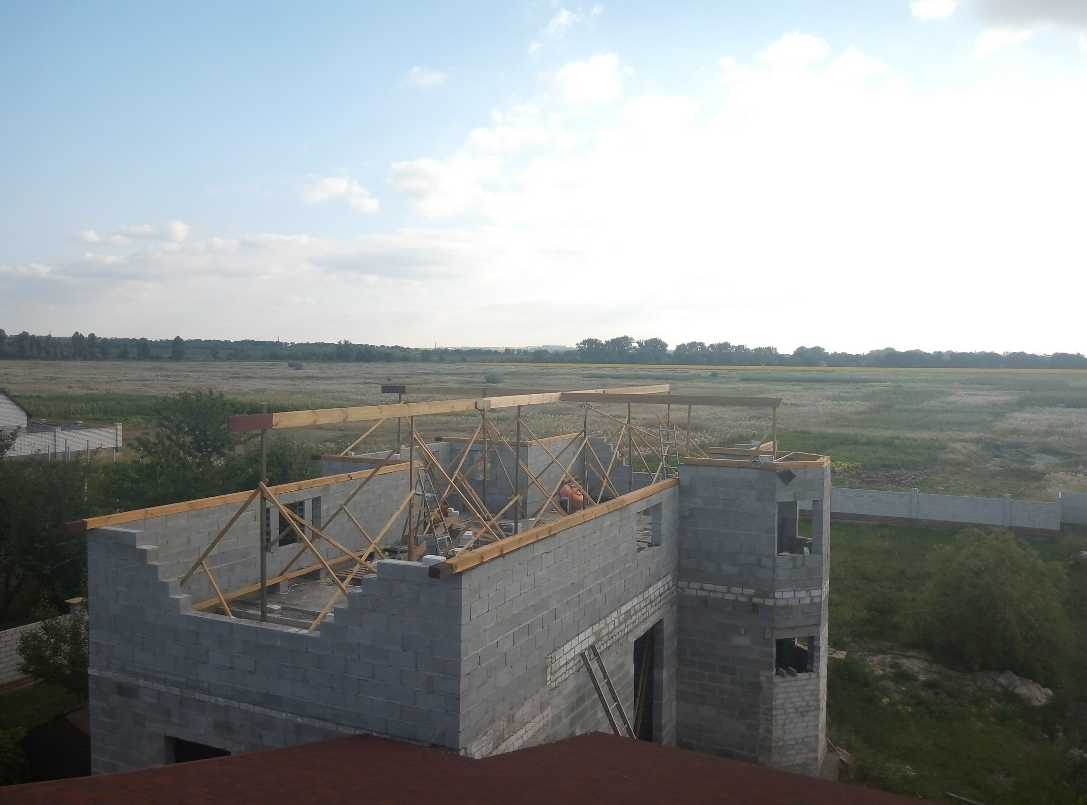

Закончил сегодня первую стропильную ферму/трехугольник, в один день не вложился сегодня доделывал затяжку. Т.е. грубо говоря на одну ферму - один полноценный рабочий день! Как-то совсем не алё, такими темпами только на стропилку без обрешетки уйдет около 2 месяцев! Есть над чем подумать.:rolleyes:
Поделюсь своими размышлениями, а там пока боду мозговать мож кто чего умного посоветует ;)
Значит, стропильная система планировалась с шагом основных стропил 1200мм (из спаренных досок 2*30х200) между основными планировал добавить "ленивые стропила" из одинарной тридцатки, для таких целей:
1. исключить прогиб обрешетки;
2. Исключить провисание СДМ;
3. удобство монтажа базальта без подрезок;
4.Более равномерное распределение нагрузки по мауэрлату и стене
5. Ну и в целом уменьшение нагрузки на стропилку т.е. общее увеличение несущей способности.
Но вот с такими темпами, задумался об небольшом уменьшении шага основных стропил до 1м, ну и естественно исключении "ленивых стропил" в качестве плюса получаю, уменьшение к-ва ферм а в следствии этого:
1. уменьшение сроков
2. уменьшение к-ва мостиков холода от сропил.
3. Уменьшение расхода леса и гвоздей (удешевление)
Но тут выползают и минуса, обратнопропорциональные плюсам первой схемы т.е. 5 плюсов из первой схемы превращаются в минуса... Надеюсь понятно объяснил?:D
Короче думаю, если у кого есть умные мысли делитесь...
У меня одна мысль и она умная. Для начала рассчитайте конструктив крыши с учетом всех нагрузок, а потом будете двигать шаг стропил туда сюда. Крыша это не стена из кирпича, грубых ошибок не простит.
Для разминки посчитайте на прогиб одинарную тридцатку. Предполагаю удивитесь.
Насчет подрезки ваты, не так страшен черт, но без нее быстрее в разы.
Мостики холода стропильные закроете слоем утеплителя между набитых поперек реек. Это я к тому что 200мм ваты маловато для мансарды летом. Я себе заложил 250 (50+100+100 поперек) и понимаю что 300 было бы не плохо.
А с чего Вы взяли что она не рассчитана? :rolleyes:
Все посчитано,
- прервая схема (без учета ленивых) несет 200кг распределенной нагрузки
-вторая схема несет 250кг т.е. они пимерно идентичны!
Это расчет по нормативному прогибу, по разрушению минимум в 2 раза больше...
Добавлено через 2 минуты
С чего вы взяли что будет утепление 200?
Основное утепление будет 300, и небольшой участок в скосах - 250!
Вот шо-то умное сказать - пожалуйста, а умничать не надо ;)
Да, и к стати от промерзания карнизных свесов вата между рейками не поможет...
Признаться, этот момент меня наибольше и отталкивает! Базальт у меня будет жесткий, а с ним в плане подрезки еще хуже чем с мягкой. Нужна идеальность выставления стропил + идиальность подрезки, иначе будут щели и пуза (мягкая бы сжалась, а жесткая ни как) - а это в разы увеличит время, как бы в будущем не пожалеть. Т.к сразу я время на утепление тратить не буду, буду уже утеплять в свободное время и тут такой момент, когда я буду к примеру, засовывать цельный по ширине кусрк 600мм он там будет держатся, а если кусок + доборка - то ни как! Даже не представляю возможно ли последующее утепление снизу при шаге больше 600мм...:rolleyes:
Боюсь, якщо робити два місяці, то ідеально виставлені 60см можуть стати 59/61 через всихання дерева
Дерево уже сухое, но да, на усушки и подвижки можно сантим заложить, Т.е. планировалось делать 59см что бы потом получить на выходе вилку 58-60см. В 59 я вату запихну без проблем, если где вылезет 58 можно немного и подчистить ;)
Возможно, но это очень геморно. У меня между стропилами 85 см - ни туда, ни сюда.
У меня шаг стропил 58-70см. В основном конечно болтается около 60см. Не спрашивайте почему, я на крышу нанимал людей. В общем берем лист роклайта, и отрезаем сколько надо, например 65см и вставляем на место. Обрезки потом прекрасно укладываются сверху на горизонтальной части мансарды, между затяжек. Отходов практически нету. Единственная засада очень долго и намного больше швов. Швы нивелируются качественной подгонкой и смещением слоев, а вот с долго ничего не сделаешь. Слой по набитым с нужным шагом рейкам я сделал раз в 5 быстрее.
Та смысл делать 65-70? Я бы понятно что делал бы тогда 60, а вот уже шире 80, будет намного гемморней, да и разложить обрезки сверху, у меня наверное возможности не будет.
