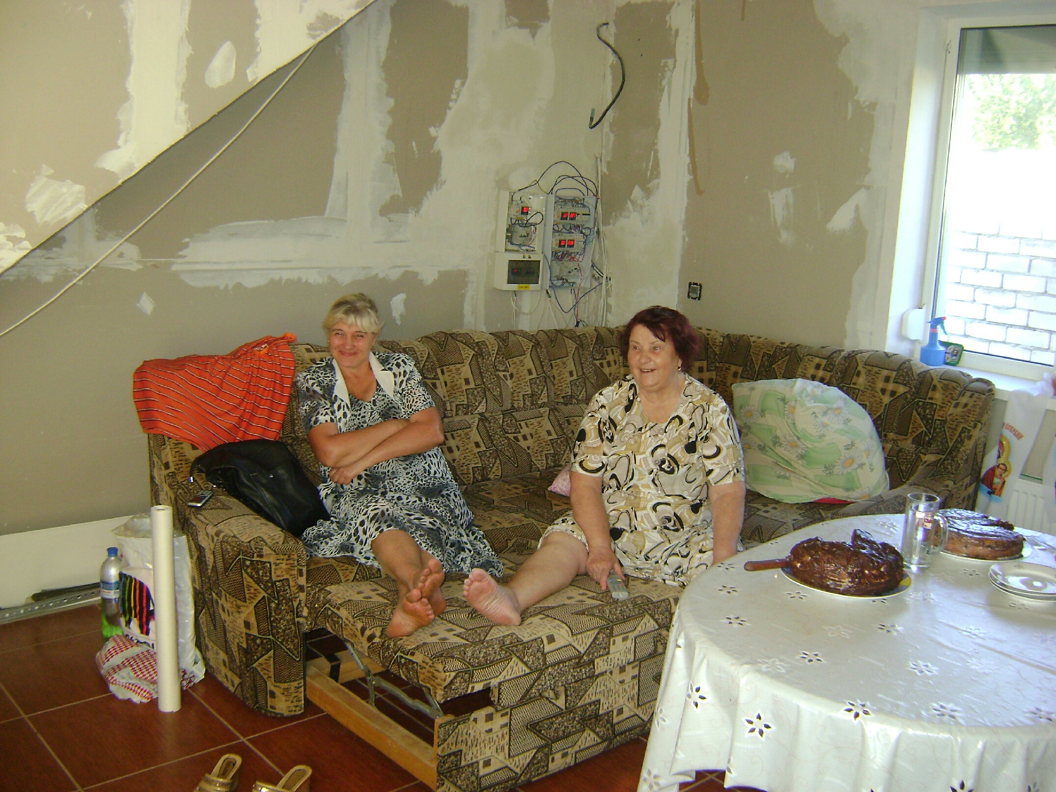

Свершилось! По прошествию двух лет с хвостиком, у нас входыны! Да в шпаклевку, да без мебели, без заборов ти дорожек, но это уже свое!
Вот Вам яркий пример строиться "в голом поле" без денег!
Осталось только кредит выплатить :D но то такэ, этож уже свое детище!
первый житель - как положено, Тимка ну и сами входыны в поле!
