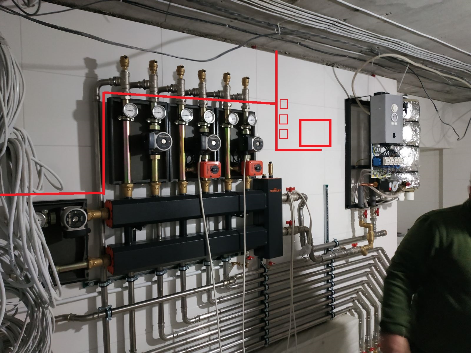

А сверху обратка) так можна подключить или нет?
Че то мне подсказывыает, что дом в Буче.
Кто Вам запроектировал гидрострелку?
Проектант. Но мучают смутные сомнения

Подскажите плиииз по схеме подключения гидрострелки термоджет.
Гидрострелка, коллектор где подача пронизывает обратку и обратка подачу НИ чего ПОЛЕЗНОГО для функционирования системы отопления НЕ дают, а только ухудшают надёжность, функционал, занимают место, из-за чего те у кого они стоят, помимо выкинутых денег на их приобретение и монтаж, в "лучшем" случае ПОСТОЯННО переплачивают за покупные энергоносители!

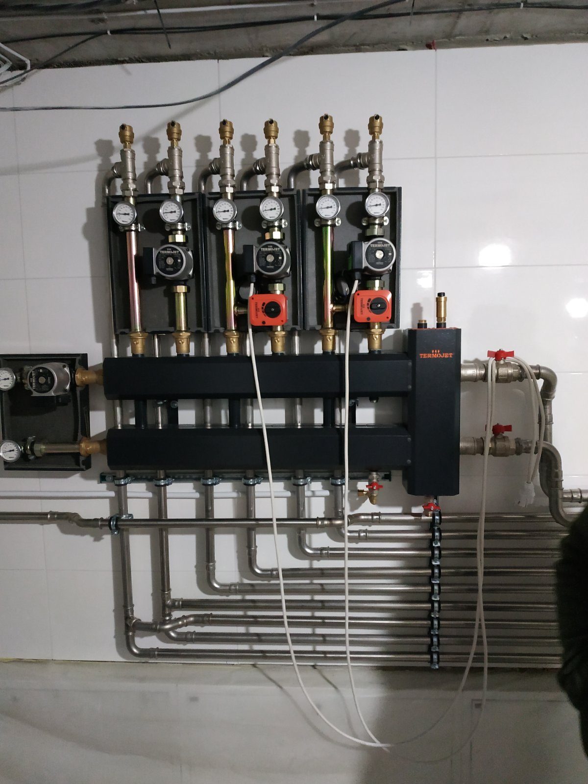

Можна ли ставить такой колектор на радиаторное отопление
В коллекторном шкафу 2 КОСЯКА, с вероятностью 99,999…% будет 3, а возможно и 4, 3 из которых ухудшают надёжность, функционал и, из-за не на то потраченных денег, в "лучшем" случае будут "помогать" гидростелке-коллектору чтоб Вы ещё больше ПОСТОЯННО переплачивали за покупные энергоносители!

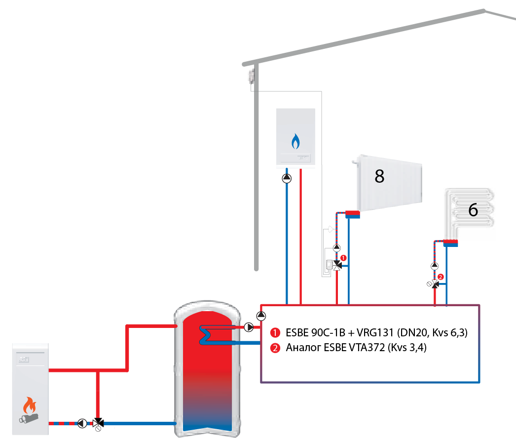

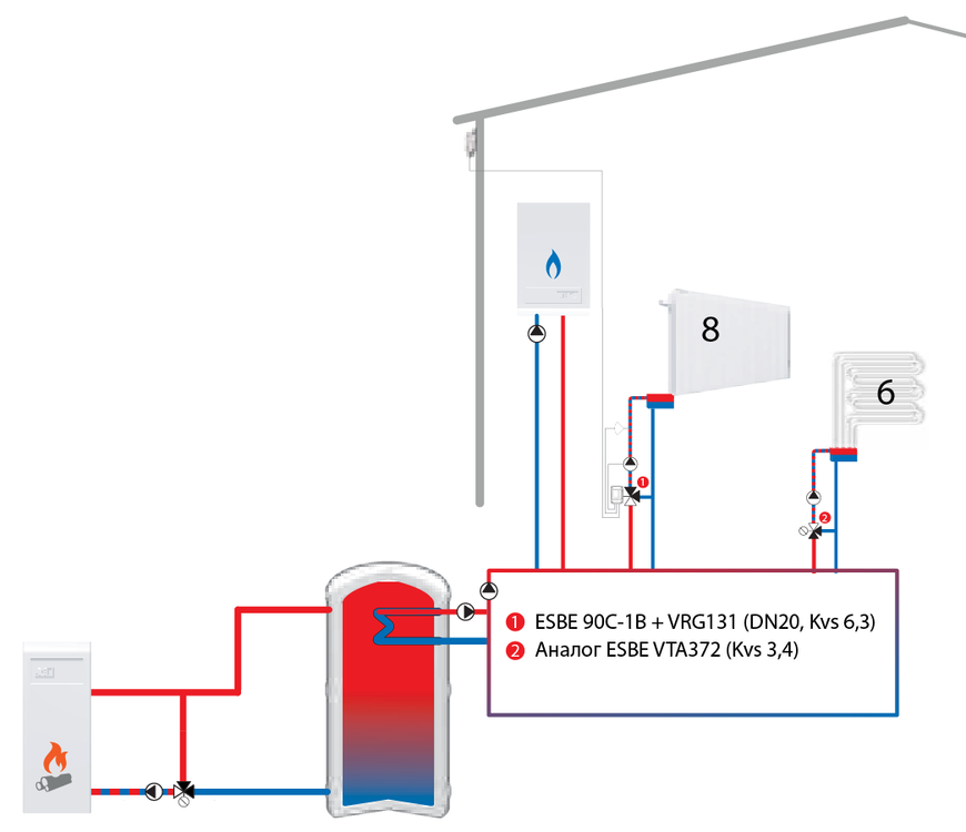

Доброго дня, у звязку з реконструкцією будинку виникла потреба змінити систему опалення. До радіаторів додається тепла підлога.
Зараз в системі газовий двоконтурний котел, ТТ котел із ТА та змієвиком на систему опалення. На подачах газового котла та змієвика ТА стоять зворотні клапани.
Хочеться мати можливість при потребі використовувати тепло з ТА після 40*С на теплу підлогу, а також можливість догрівати воду з ТА для радіаторів за допомогою ГК. В майбутньому також додасться бойлер непрямого нагріву.
Виникло декілька питань у вирішенні яких прошу допомоги:
1. Чи підійде для цього система первинно-вторинних кілець як на схемі?
2. Які діаметри труб, Kvs змішувальних клапанів та потужність насосів потрібні? Труби первинного кільця та труб до колекторів теплої підлоги на радіаторів. (Виходи з ГК DN20, діаметр змієвика ТА 18х1)
Дякую!
Газовий є у наявності 24 kW, звичайний з модуляцією, Ferroli Divatech D. Мін. потужність 8 kW.
Намагаюсь порахувати напори і розхід насосів. Виправте, будь ласка, якщо я не правий.
Площа теплої підлоги 50 м2, фінішне покриття - дерево, тобто з метра можна зняти 50Вт/м2. Загальна потужність 2,5-3кВт. Дельта температур подачі і зворотньої лінії 5*, тобто через всі контури потрібно прокачувати 0.5 м3/г. Труба Rautherm S 17x2, втрата тиску на максимальній петлі 80 м орієнтовно 2,5 Bar., плюс втрата на клапані Kvs3,4 ще 1,2 Bar. В результаті можемо використовувати 25/6 на першій швидкості.

У вас щось не так в розрахунках, бо 2.5 бар там ніяк не може вийти. Насос дає макс напір 6 м водяного стовпа, що еквівалентно 0.6 бар
Так, дякую, 2,5 м.в.с.
Труба Rautherm S 17x2, втрата тиску на максимальній петлі 80 м орієнтовно 2,5 Bar., плюс втрата на клапані Kvs3,4 ще 1,2 Bar. .
Можно ссылку, откуда эти потери давления (понятно что опечатка на счёт "Бар".)?
Вам потрібно 4 контури по 80 метрів, відповідно весь потік ділиться на 4 і кожна труба отримує по 125 літрів за годину, що дає втрату тиску 10 кПа або 1 м в.с.
В талмуді від REHAU є таблиця для визначення на сторінці 182:
www.rehau.com/download/1786974/ti-radiatornoe-i-napolnoe-otoplenie-rehau.pdf
Але потрібно ще враховувати опір ротаметра, тому я десь підглянув для труби 16х2.
Наскільки я зрозумів, нам потрібен опір найдовшої гілки і змішувального клапана.
Саме так, але опір треба рахувати виходячи з потоку через найдовший контур. Щоб отримати 50 Вт з кв метра при дельті 5 градусів потрібно через кожний кв метр пропускати 50/(4200•5)= 0.0024 кг/с води.
Відповідно якщо найдовший контур 80м, а крок укладання 20 см, то цей контур буде займати 80/5.5 = 14.5 кв м, зможе створити 14.5•50 = 725 Вт теплового навантаження і для цього потрібно 0.0024*14.5 = 0.035 кг/с = 126 кг/год теплоносія (води)

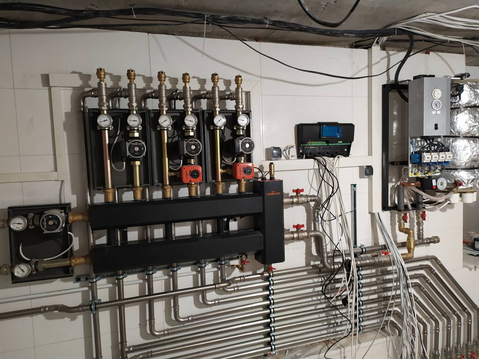

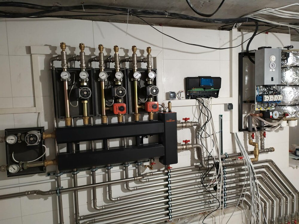

Думаю, что бак 1000 л мало что даст. Во первых у Вас только что построенный дом который пока не высохнет и рабочие в нем не перестанут шастать на улицу туда сюда, будет жрать тепла огромное количество. Далее, Вы четко хотите получать и управлять определенной температурой, а для этого нужна автоматика. Вариантов исполнения такого управления много. Оттолкнитесь от исполнителя который под Ваши хотелки, вместе с Вами, подберет нужную автоматику, установит и запустит.
Как пример, на фото котельная, коллеги собрали ее по схеме, а с автоматикой развели руками. Котел почти, как Ваш но 36 кВт. С заказчиком вышли вот на такую автоматику.

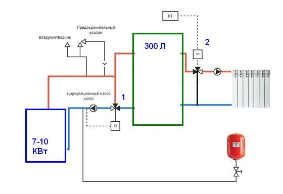

Исходные данные:
Отапливаемая площадь - 60 кв.м
Котел - простой дровяной, без наворотов.
ТА - 300 литров, больше не куда ставить.
Радиаторов будет 5-6 штук.
Схема - двухтрубка, общая длина плети до конечного радиатора - 25м.
Обвязка планируется стальной трубой.
Теперь вопросы:
1. Порекомендуйте конкретные модели трехходовых клапанов(позиции 1 и 2 на рисунке). Желательно не топовые марки а средний уровень цена-качество-надежность.
2. Выходы котла - 1 1/4" . Можно обвязать до ТА дюймовой трубой и арматурой или это сильно плохо?
3. Тот же вопрос в нагрузочном контуре. Хватит ли для 6-ти радиаторов 3/4" подачи и обратки с врезками 1/2" или надо гнать дюймом?
4. Если же все-таки дюйм, имеет ли смысл задрать подачу под потолок, чтобы получить некое подобие самотека. Пусть медленно, но работало бы. Или нет смысла?
5. Можно ли использовать такую схему для низкопотенциального тепла - панельные радиаторы большой площади но меньшей температуры? Нужны ли еще какие-то элементы в схеме?

"Простой дровяной котёл" покажите. Потому-что возможно "7-10 кВт" у него будет ТОЛЬКО на антраците, а на дровах, хорошо, если 3-4 при интенсивном уничтожении дров.
