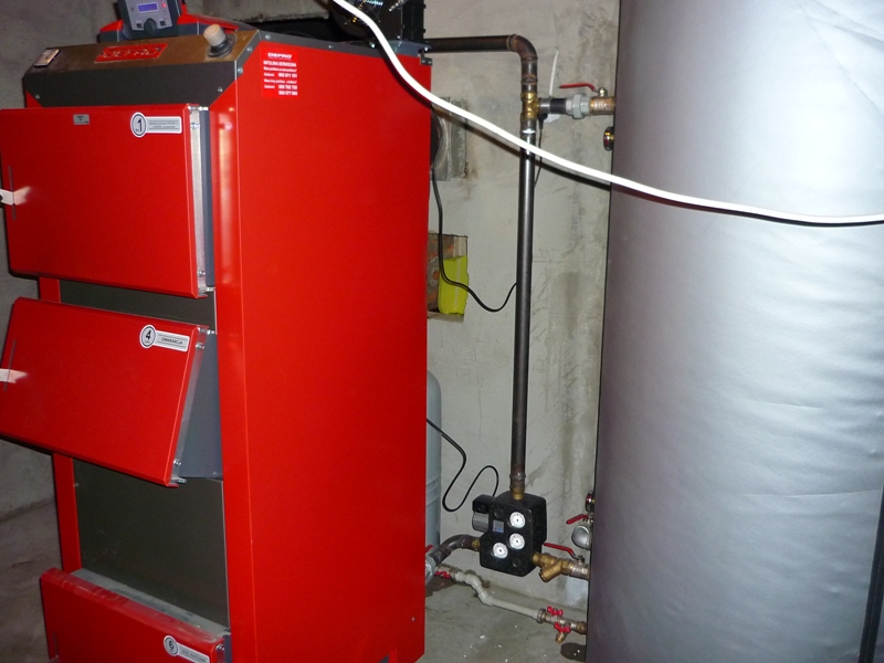

Ну да, при разнице температур подачи и ледяного ТА ЕЦ заметна. Но вот спасёт ли она котёл от закипания при менее благоприятных температурных условиях, и насколько улучшит положение поднятие ТА...
Вдогонку. :)
Бочку по жизни никогда сверху подключать не приходилось, всегда тока сбоку. Были варианты выхода из бочки как сверху так и сбоку. Проблем с ЕЦ не наблюдалось, несмотря на трохи "левый" Ладдомат.
Тут вот котлы 35 и 50 кВт. Офигенного перепада высоты тож нэма. :)

В частности из-за того, что ТТК и ТА расположены по разные стороны входной двери
Так фотки в 295 сообщении Ваши или для примера?

Поднимание ТА,подключение подачи сбоку и выход на систему сверху бочки будет ощутимо. Ессно все потянет переделку.
П.С. При выключенном насосе турбина работала или стояла?
Спасибо за советы. Насчёт работы дымососа во время выключения насоса уже не помню.

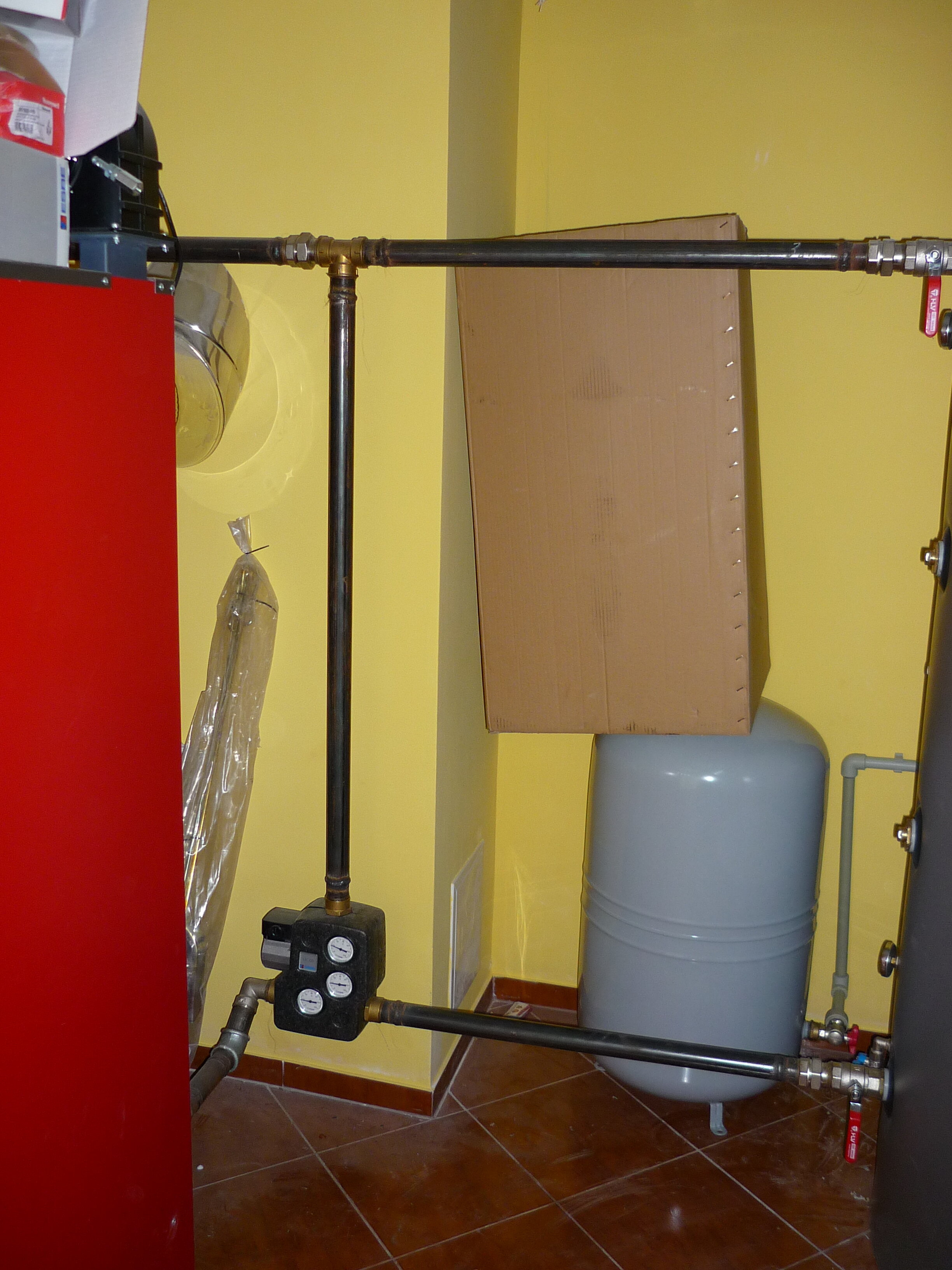

Фотки мои. Просто в котельной два ТТК (второй не попал в кадр). И подача от второго проходит над дверью. Подачу с первого, соответственно, пришлось подключать к магистрали от второго. Одновременная работа обоих ТТК не планируется, поэтому у них подача и обратка общие и один циркуляционный насос на двоих.
PS1: увеличение диаметра труб подачи хотелось бы избежать (это же и всю запорную арматуру надо менять :(
PS2: а сколько (приблизительно) может потянуть работа по поднятию ТА и переподключению магистралей?
Это лучше поспрошать у Сергей 31.
1. Он географически гораздо ближе. :)
2. Я медью не работаю. В моем Мухосранске народ на ТТ-котлы может осилить в лучшем случае чермет.
3. По столичным расценкам я вообще - ХЗ. :pardon:
А что лучше стали на обвязку ТТ? Независимо от географического положения.. При условии технически правильного и качественного монтажа, разумеецца..
