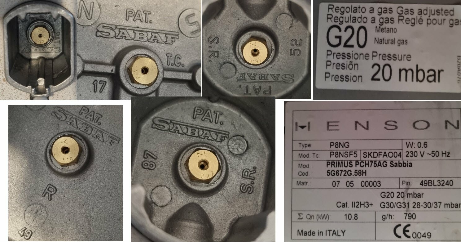

V.K.L Опубліковано: 24 липня 2025 Поділитись Опубліковано: 24 липня 2025 (змінено) Ребята подскажите правильно ли я думаю и ищу выход из положения. Итальянская плита жиклеры идут под природный газ, надо ее переделать под сжиженный баллонный, могу ли я пойти таким путем? Просто купить редуктор с манометром и понизить давление до 1,5 кг и пользоваться? Либо может кто то поможет где купить под пропан? Змінено 24 липня 2025 користувачем V.K.L Посилання на коментар Поділитися на інших сайтах More sharing options...
ЯД Опубліковано: 24 липня 2025 Поділитись Опубліковано: 24 липня 2025 2 години тому, V.K.L сказав: Ребята подскажите правильно ли я думаю и ищу выход из положения. Итальянская плита жиклеры идут под природный газ, надо ее переделать под сжиженный баллонный, могу ли я пойти таким путем? Просто купить редуктор с манометром и понизить давление до 1,5 кг и пользоваться? Либо может кто то поможет где купить под пропан? У меня жиклеры были в комплекте с плитой... Посмотрите на олхе Посилання на коментар Поділитися на інших сайтах More sharing options...

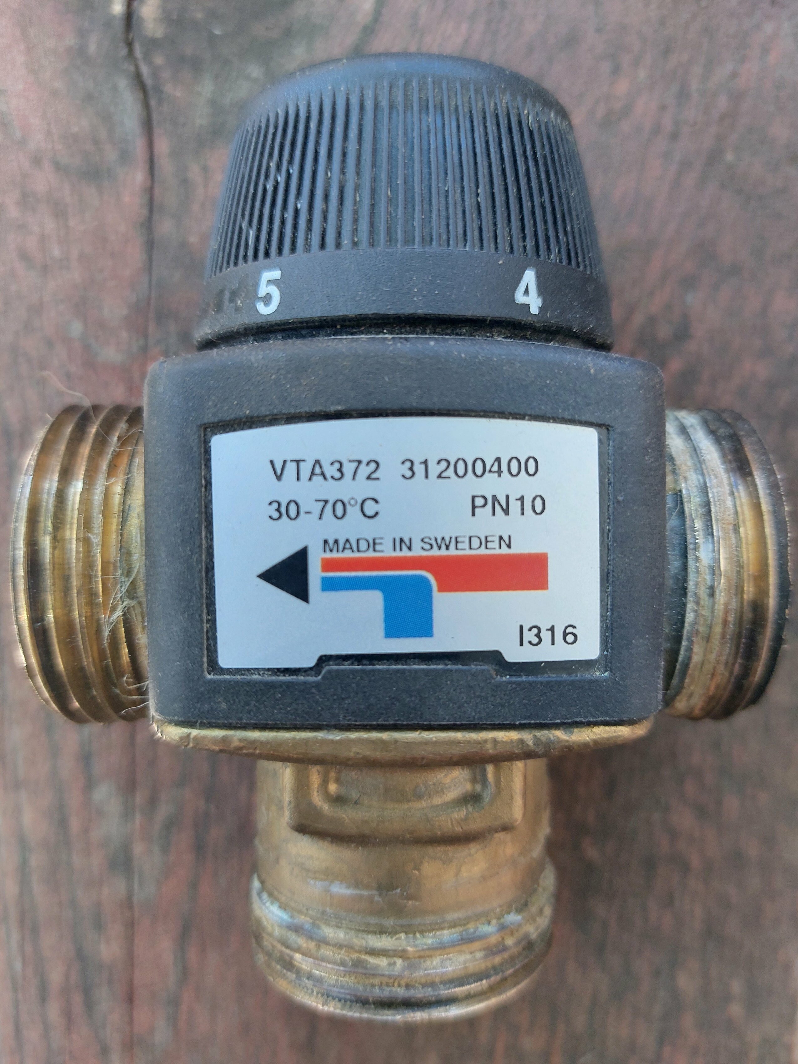

jercy Опубліковано: 21 вересня 2025 Поділитись Опубліковано: 21 вересня 2025 Доброго дня. Скажіть, будь ласка, чи можна використати при обвязці ТТК змішуваючий клапан ESBE VTA372 30-70 3/4 замість HERZ Teplomix 61°C? Просто ЕSBE вже є в наявності, система з ТА. Дякую Посилання на коментар Поділитися на інших сайтах More sharing options...
SAN67 Опубліковано: 21 вересня 2025 Поділитись Опубліковано: 21 вересня 2025 26 минут назад, jercy сказал: чи можна У клапанов разное назначение. IMHO. Если всё делать грамотно, то клапан не нужен, тем более когда ТТК в первичном контуре с избыточным давлением. Такая схема применяется когда требуется максимально быстрый разогрев до высокой температуры. В такой схеме желательно применяеть котёл с рабочим давлением 4 бар. и максимальной температурой до 120 °С. При грамотном подходе разгон котла происходит настолько быстро, что о конденсате думать не приходится. Применение первичного контура с избыточным давлением в схеме отопления небольшого жилого здания сложно назвать целесообразным решением. Посилання на коментар Поділитися на інших сайтах More sharing options...
Сергей 31 Опубліковано: 21 вересня 2025 Поділитись Опубліковано: 21 вересня 2025 2 часа назад, jercy сказал: чи можна використати при обвязці ТТК змішуваючий клапан ESBE VTA372 30-70 Можно. Выставите +55. 1 Посилання на коментар Поділитися на інших сайтах More sharing options...
