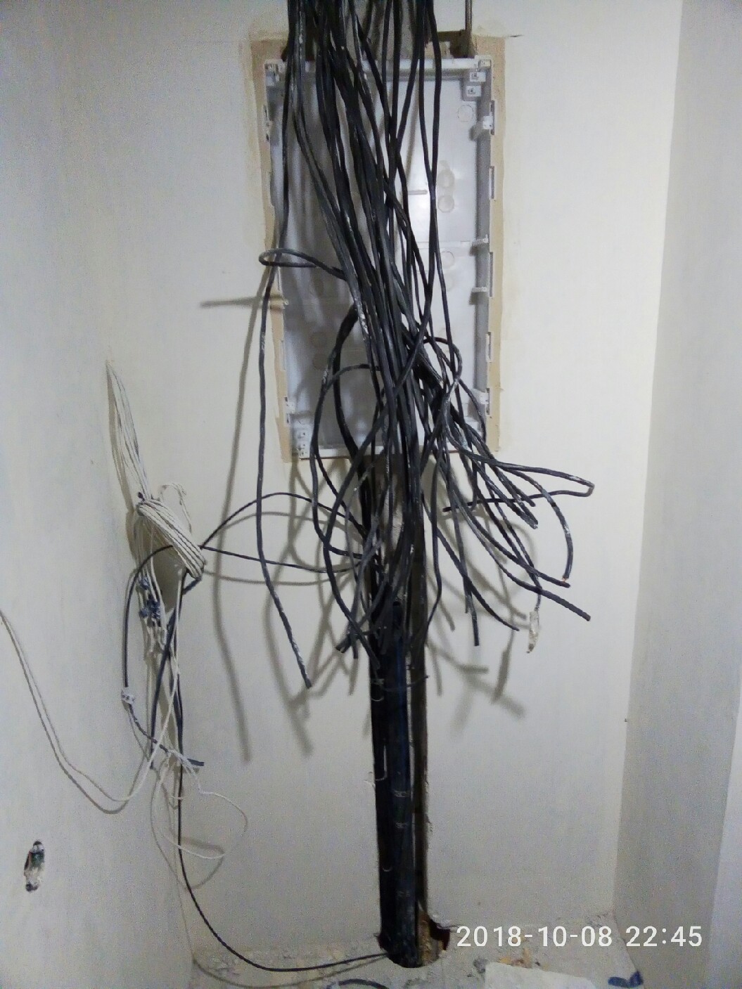

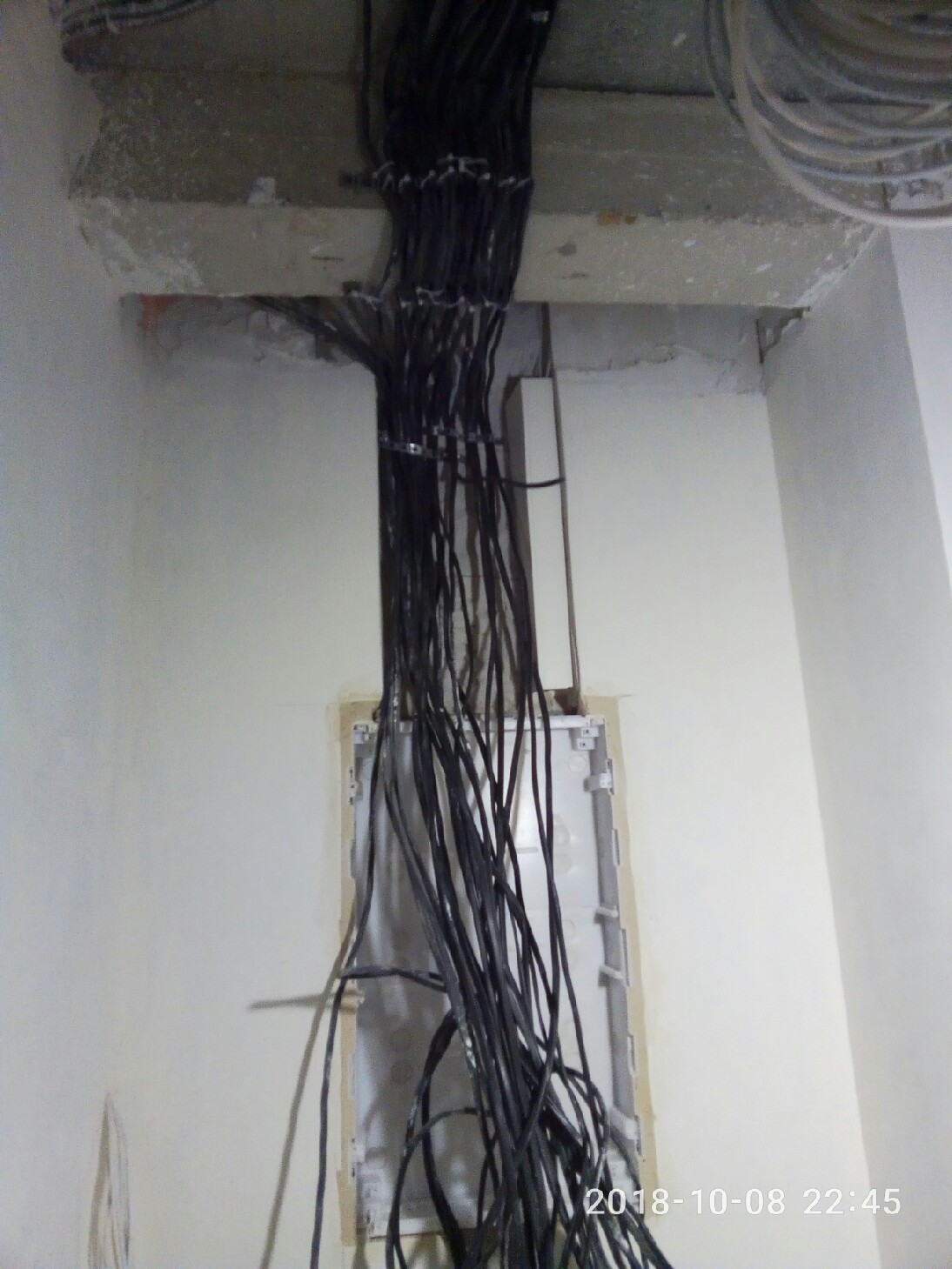

корыто от электрощита вклил в стену да провода распутал...

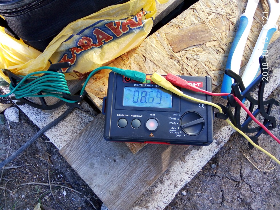

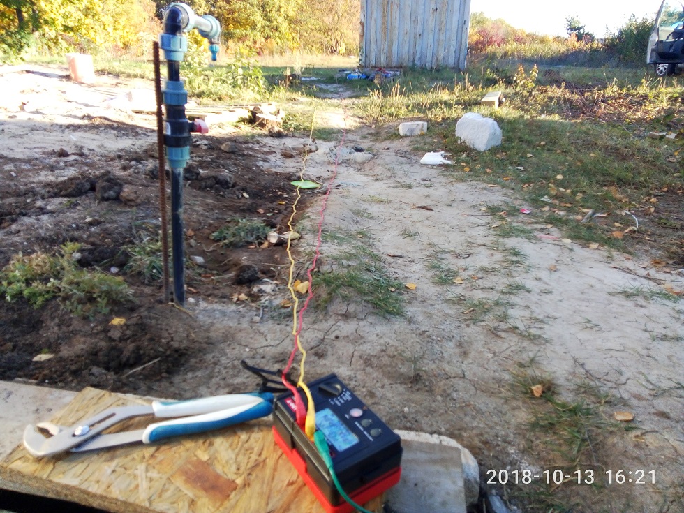

на сей раз ковырялся не сам, а больше помогал товарищу, который мне собирал щиток, подключал электрику и давал всякие ценные указания

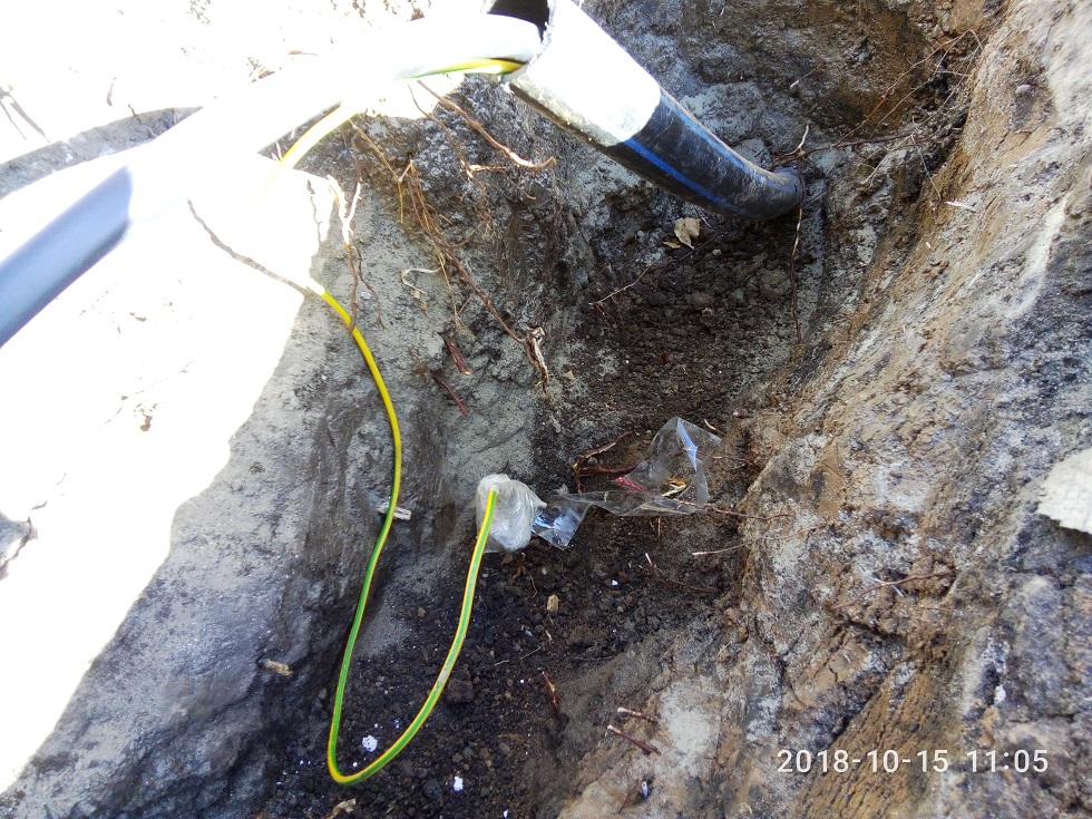

для начала померяли заземление спец девайсом
там сначала провод подключается к заземлению
потом еще два провода разматываются на макс длину и подключаются к штырям вткнутым в землю
потом нажимается кнопочка и на экране показывается заветная циферка
по заверениям товарища при использовании УЗО этих 8.69 Ом хватит за глаза, на чем и успокоились

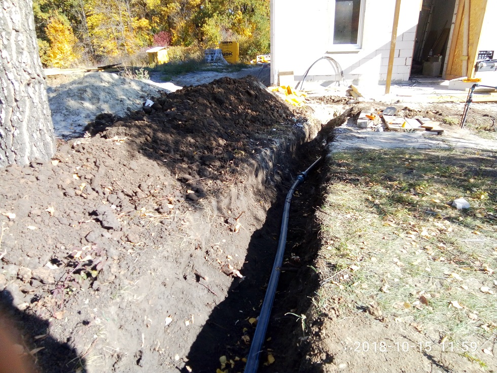

Если что, то грунт глина, заземление 7.5 м штыря с нержавейки купленного тут на форуме у владимира_79

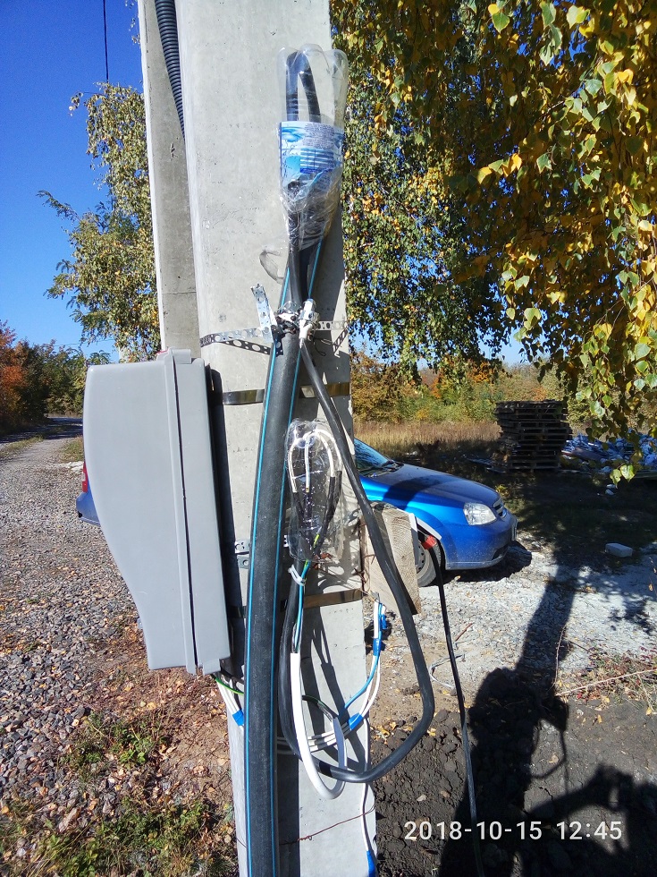

потом закопали это самое заземление вместе с кабелям ввода
и соорудили памятник закопанному проводу на столбе
сооружение временное, ибо кабель ввода подключен к торчащему из щитка многожилу, а надо бы завести в щиток, но это надо ехать в РЭС и вызывать электриков с пломбиратором. без них никак.
ну чтоб проверить работу щитка хватит в принципе.

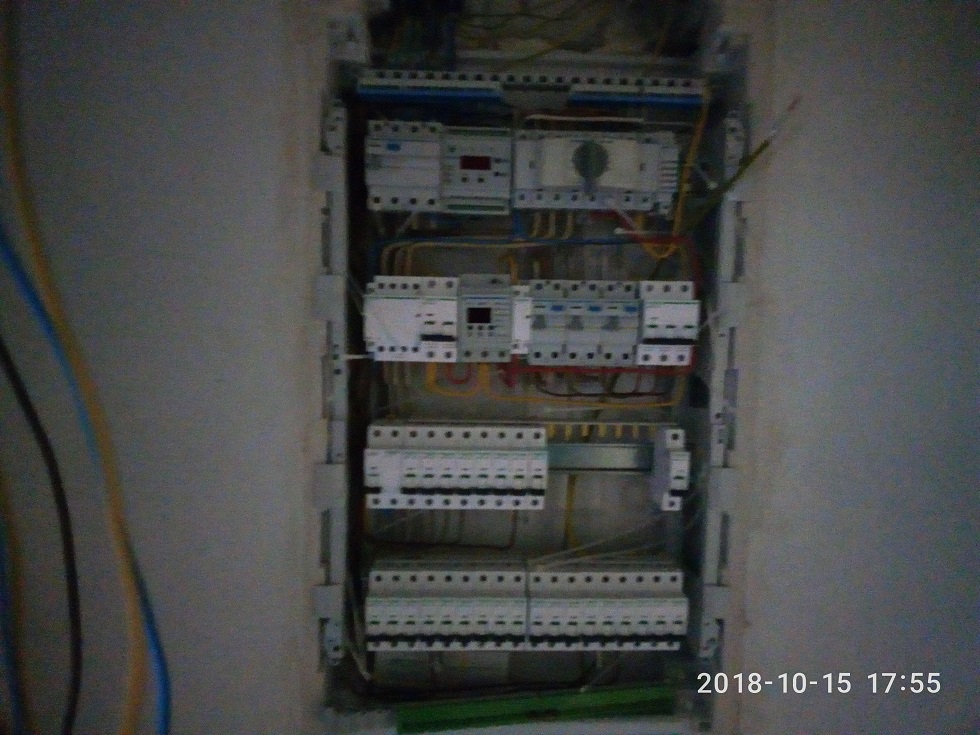

еще прозвонили проводку, разобрались куда какой провод идет и товарищ начал цеплять провода к щитку. на след выходных продолжит
и надеюсь что закончит
из интересного:
включили щиток, РНПП заморгал всеми своими лампочками, показывая 230В, что в принципе неплохо
решили поставить чайник и тут РНПП щелкнул релюшку и написал что высокое напряжение. После серии опытов определили что включенный чайник повышает напряжение в сети до 242В, что и выбивает РНПП. в прицнипе там можно макс напряжение для отключения настроить но эффект както неожиданный немного
Также появились каминщики и начали там что-то инсталлировать
грозятся на этой неделе закончить вроде.
еще пошпаклевал-погрунтовал котельную под покраску. надо на этой неделе будет попробывать покрасить. Может получится
из интересного:
Чайник на другой фазе по отношению к РНПП?
чайник был подключен перед РНПП, ну то есть так, как будто сосед включил
в реальности это похоже на то, что сосед включает чайник, а напряжение скачет у меня

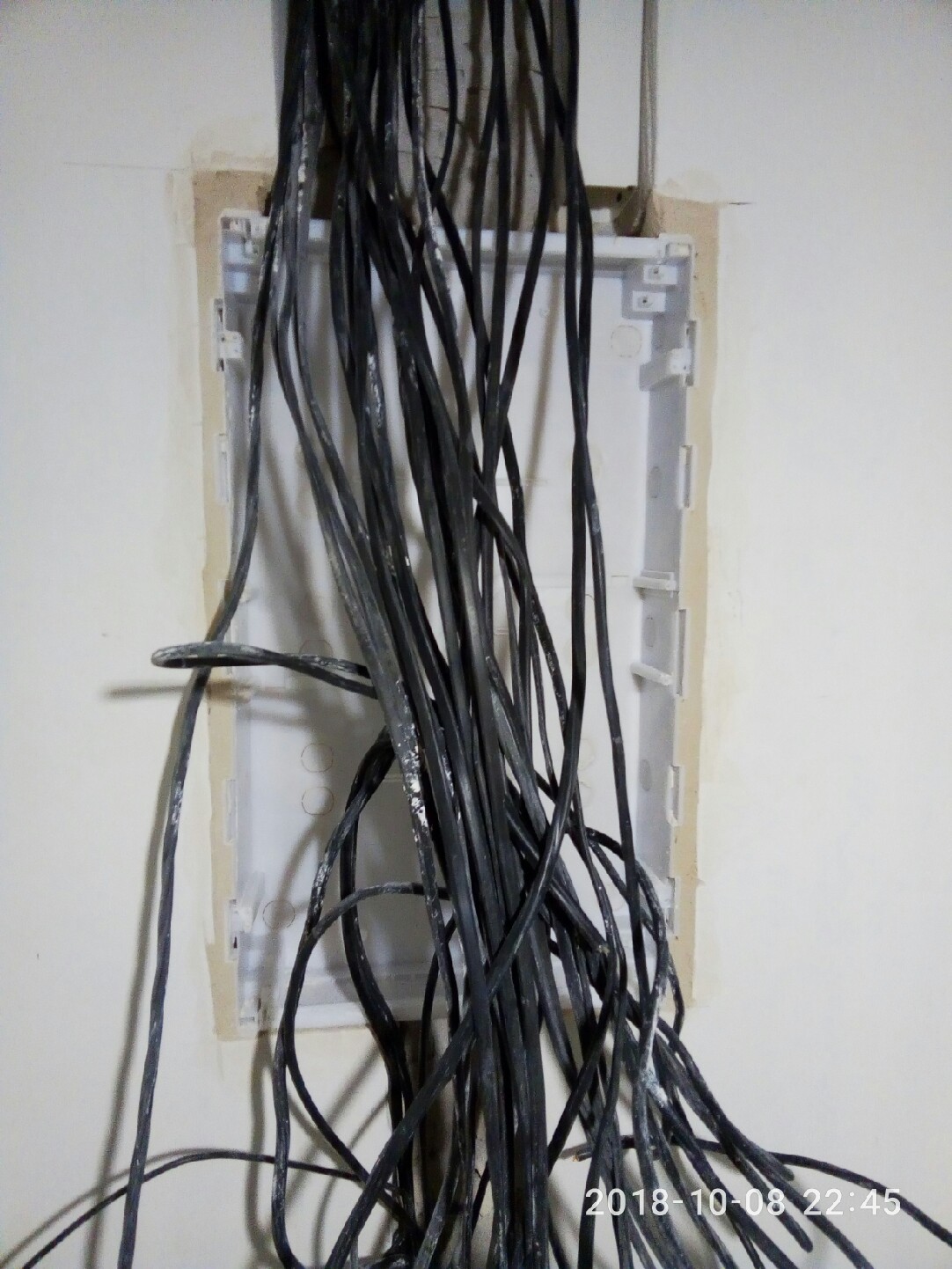

пока что грешу на провода, которые идут от счетчика, там натурально какой-то мусор натыкан. Надо бы заменить но этож спецбригаду нао вызывать, что и сделаю в ближайшее время
реле трехфазное? на фото плохо видно.
ага
отакое
axiomplus.com.ua/rele-kontrolya-faz/product-2763
отключает-включает сеть через трехфазный контактор, тот который на второй шине слева
Наиболее вероятно, что напряжение подскакивает на другой фазе, а не на той где чайник. Это свидетельствует о проблеме с нулем - гдето плохой контакт. Для проверки - померяйте напряжение между нулем и заземлением, и потом включите чайник. Напряжение подпрыгнет.
скорее всего ноль
там нулевой провод сначала подключен к розеткам, от которых подключена переноска к которой подключен чайник, а потом он же заводится в дом и питает щит с РНПП
неправильно, но так исторически сложилось
вобщем надо вызывать электриков да распутывать этот клубок мусора

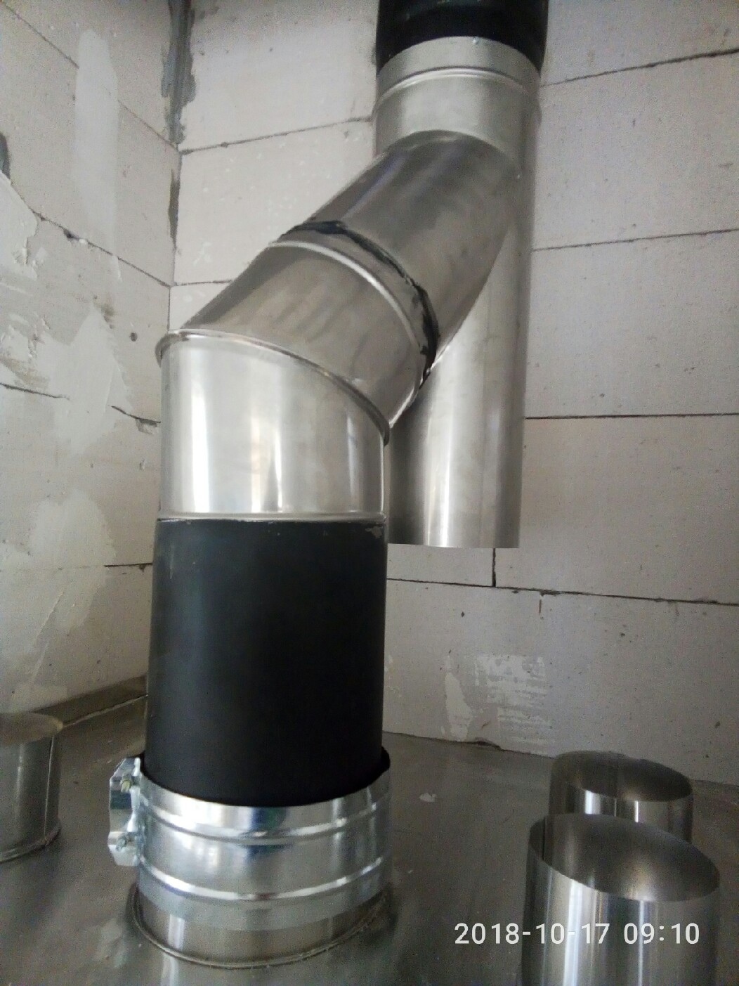

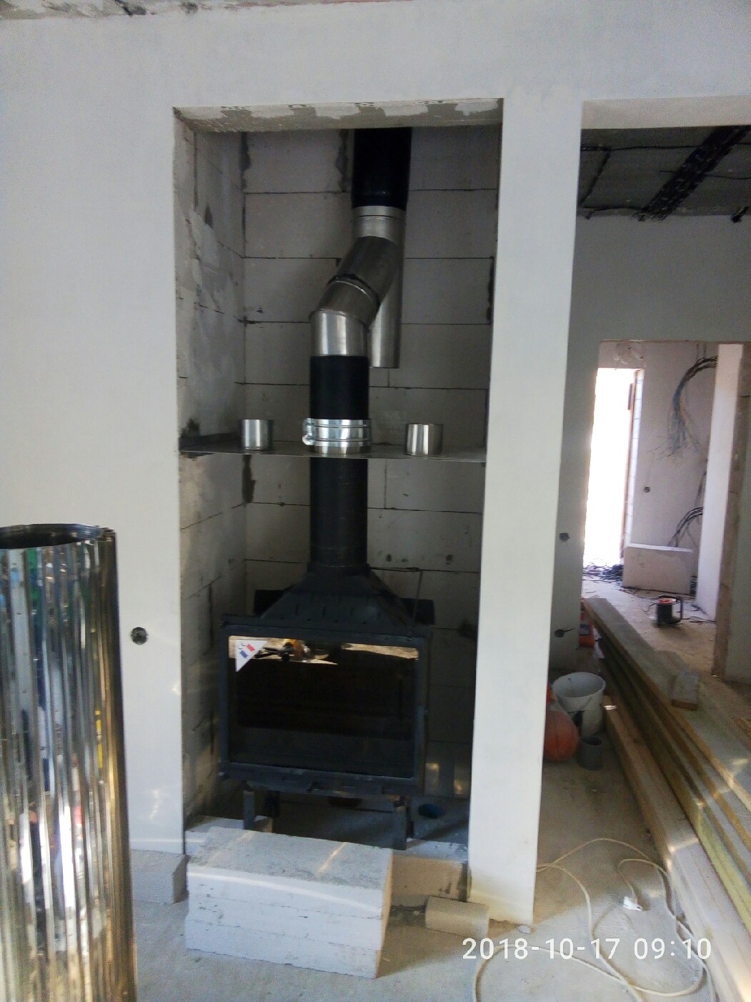

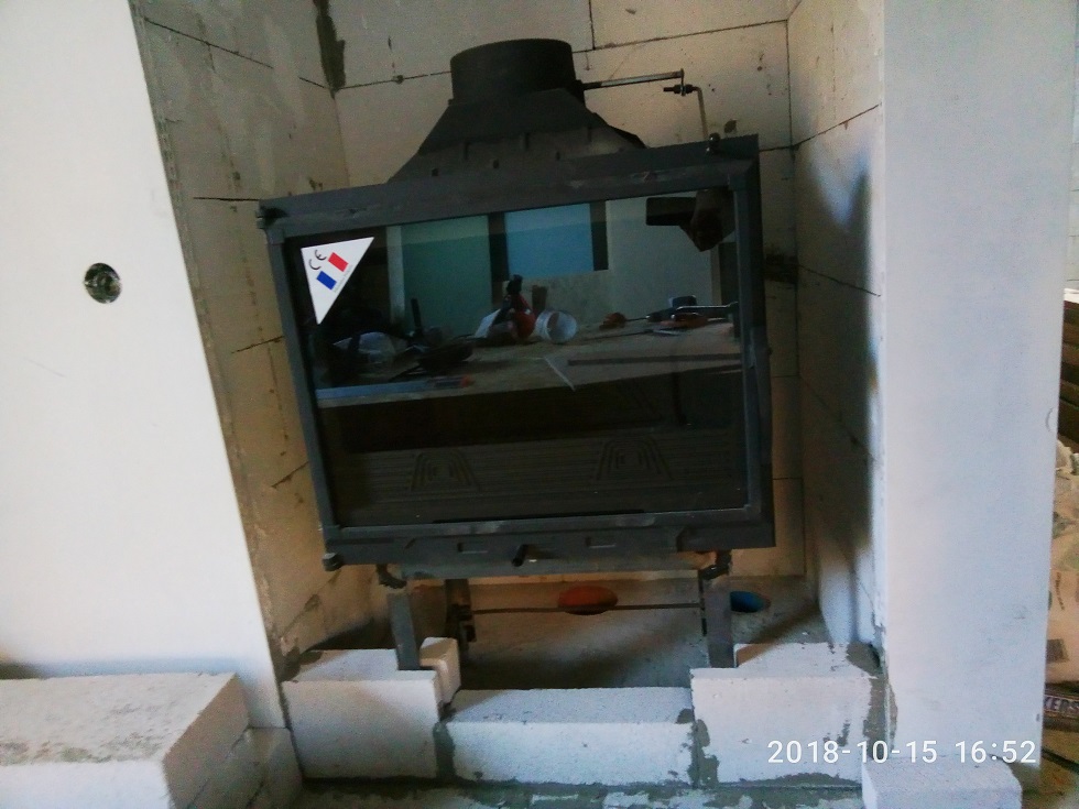

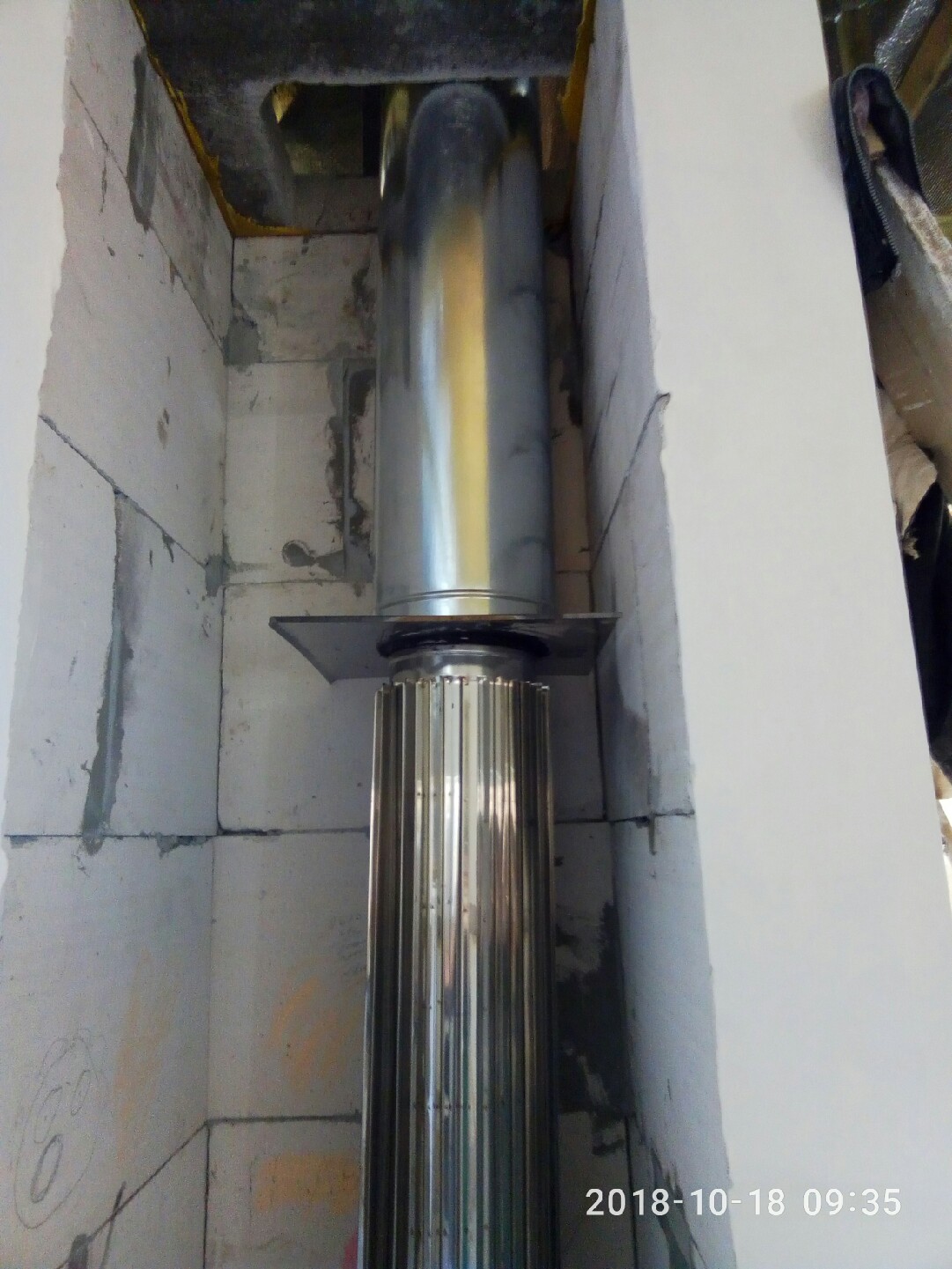

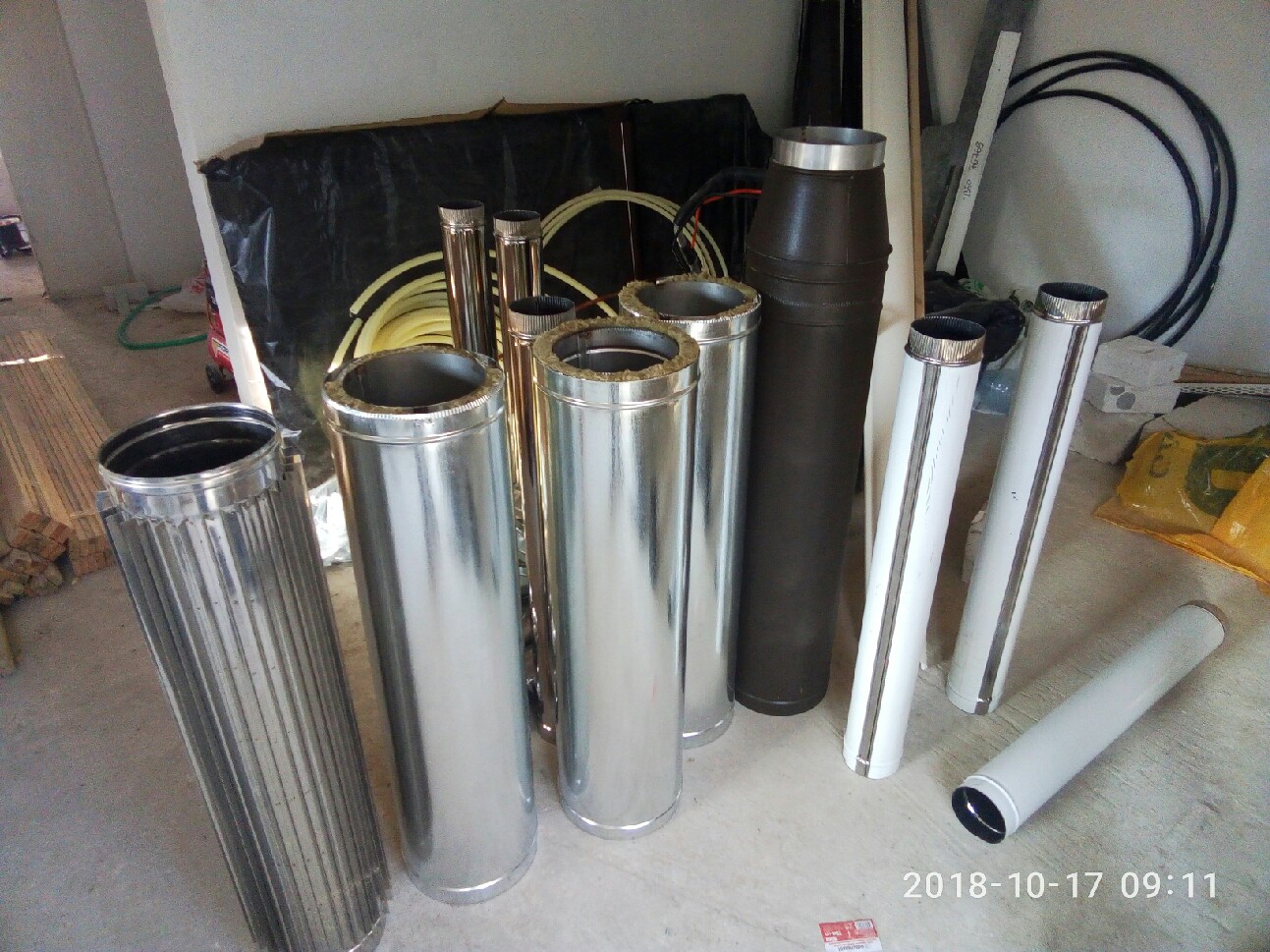

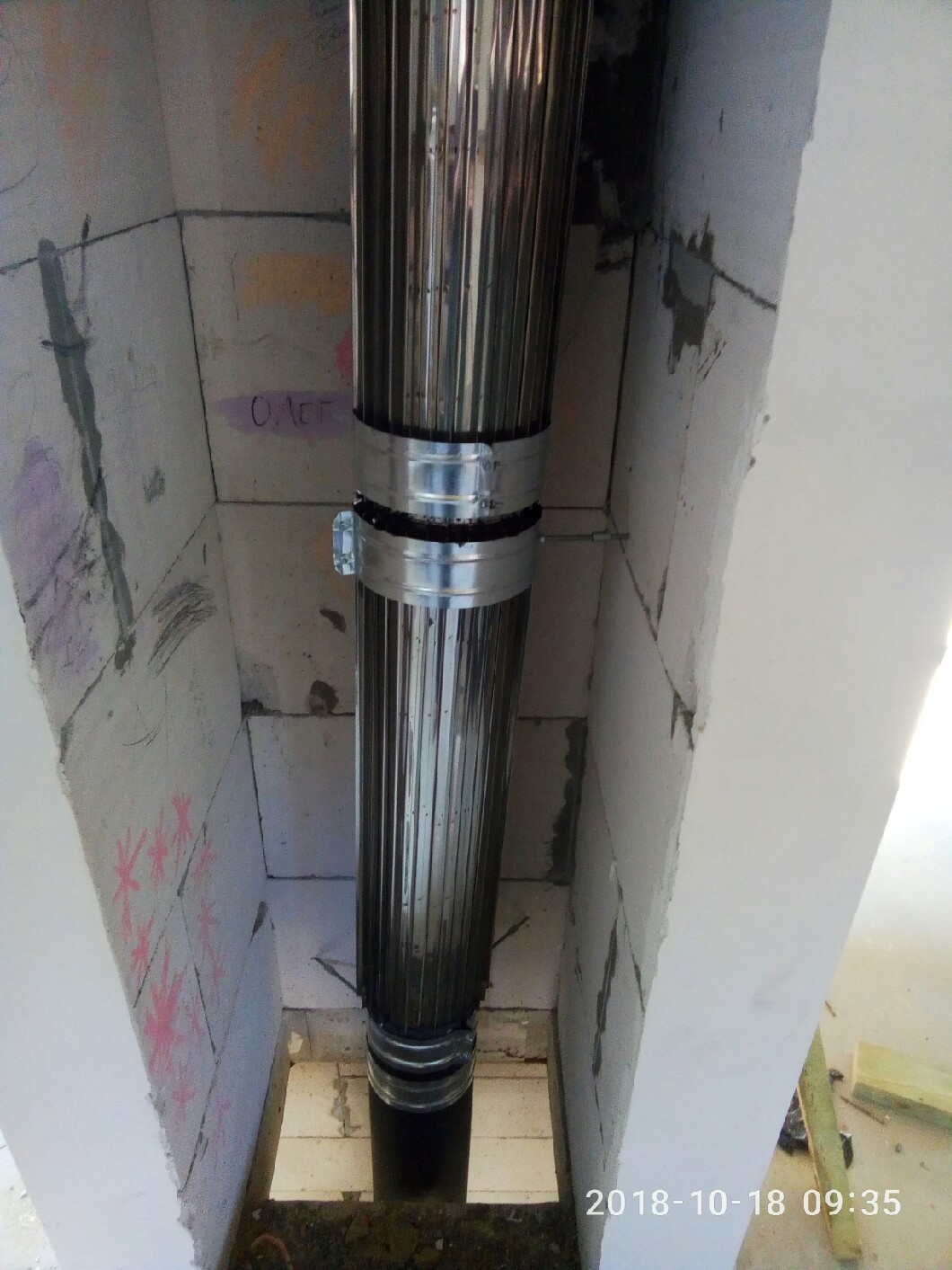

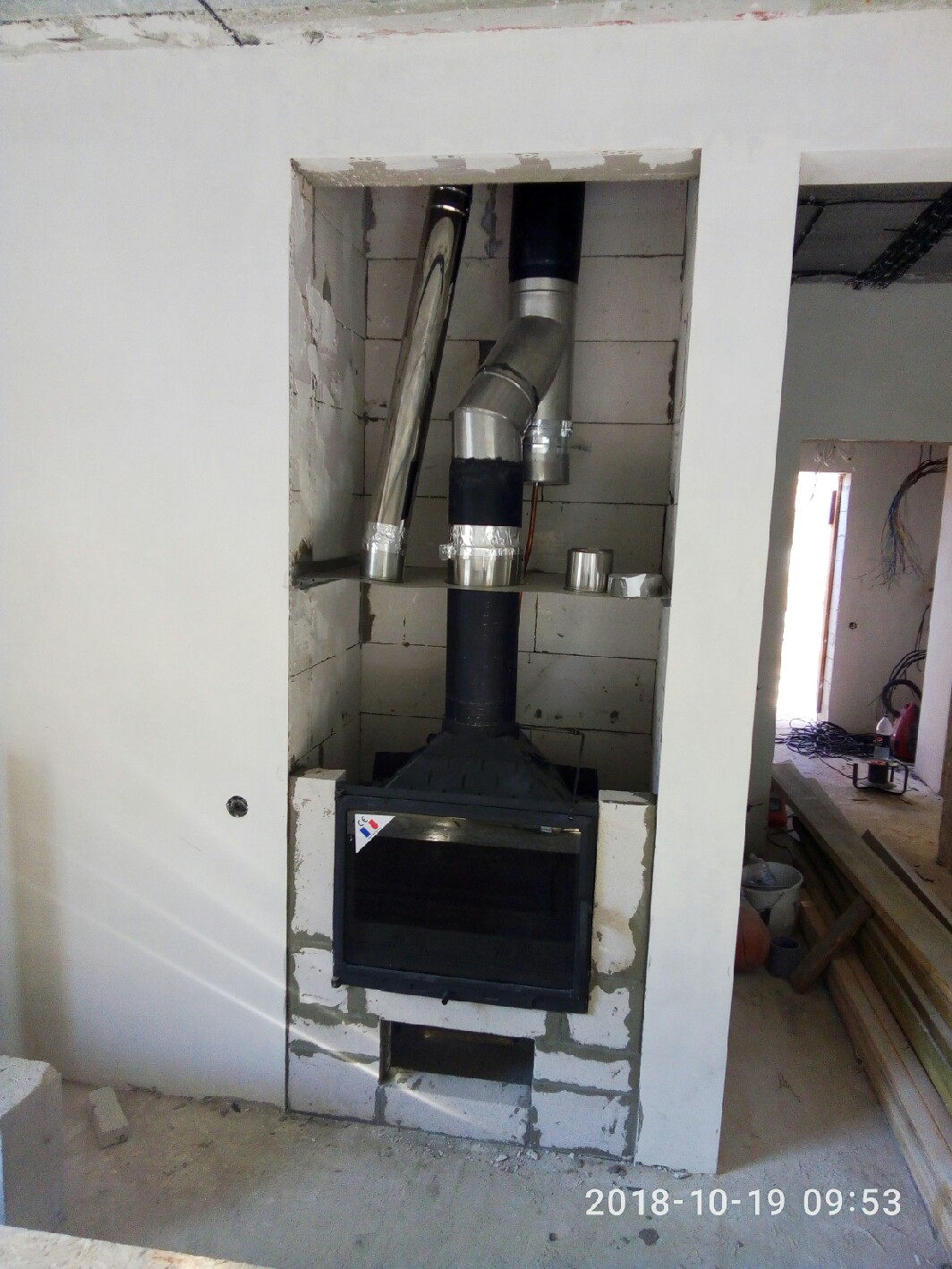

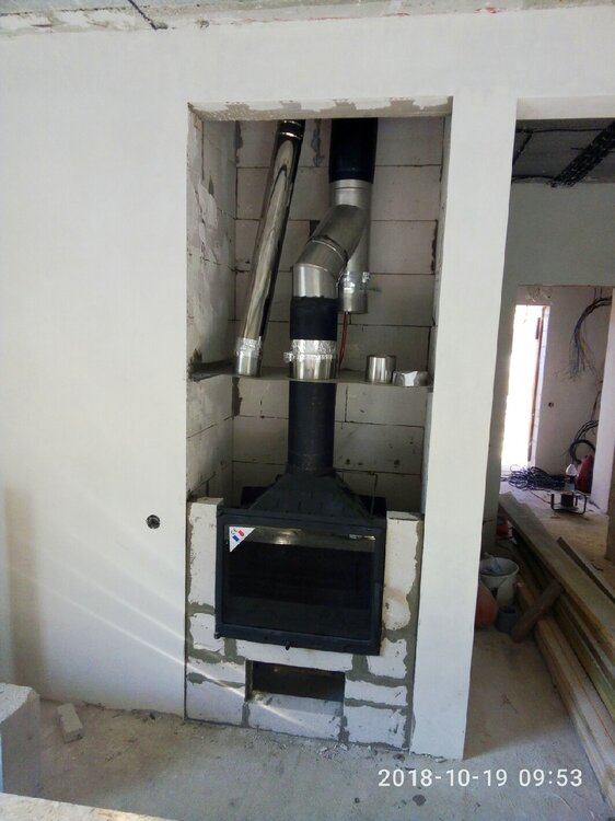

проведал с утра каминщиков, посмотрел что куда и как
пока что выглядит все так

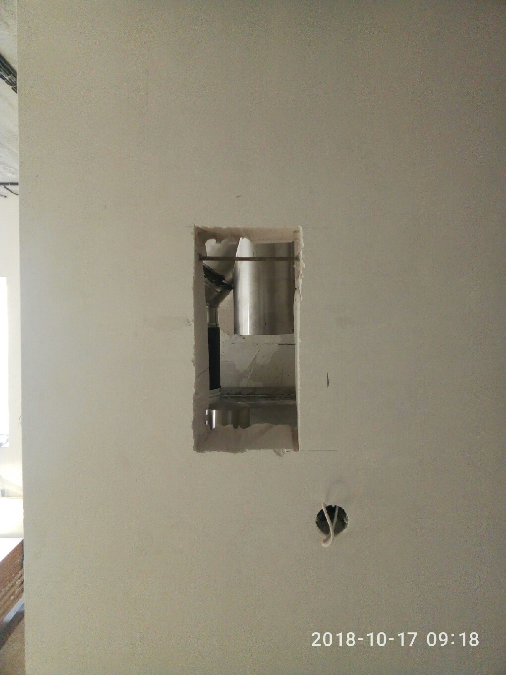

сбоку прорезано отверстие под стандартную решетку (22*45 вроде), которое будет ревизией для прочистки трубки для слива конденсата и для прочистки собственно самой трубы

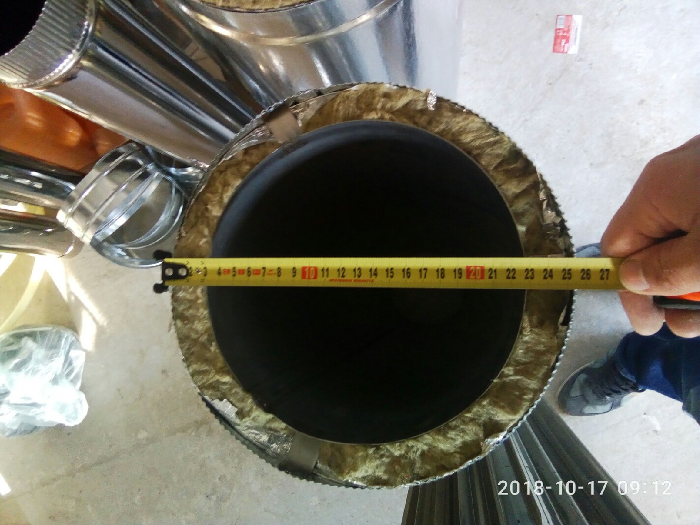

собирают дымоход "по конденсату"
до крыши у нас будет неутепленная труба с чугуния и нержавейки
проходка через крышу сендвичем 200 мм с 3 см утеплителя, внутри нержавейка, снаружи оцинковка
якось так

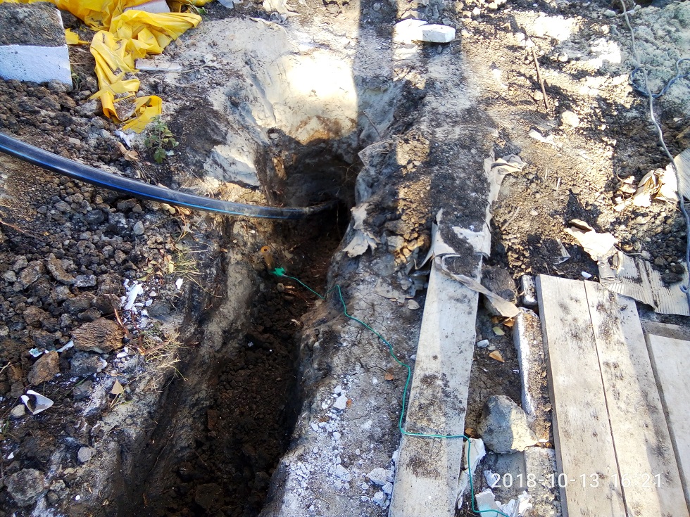

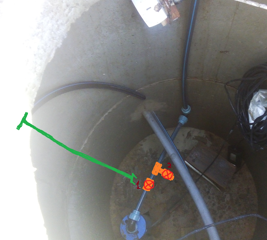

еще почему-то вдруг задумался о том что вода в трубе в прямке скважины в прошлом году таки замерзла и может быть таки стоит в этом году подключить кабель для подогрева.
ну чтоб в начале зимы его включил и по весне выключил.
а то както печально будет зимой лазить в яму с феном отогревать трубу
сижу вот изучаю
или может просто утеплить хорошо трубу которая в приямке и хватит?
глубина приямка 1.5м, пока что ничего неутпелено
А как именно проходка реализована? Мне кажется, 3 см мало для защиты дерева
там еще до дерева сантиметров по 10 пустого пространства есть, которое запыжуется минватой
хай попозже сфоткаю
Дайте ссылку на фото приямка?
та легко
труба сейчас идет на улицу, так же как и на фото
да и навеное этой зимой тоже будет выходить на улицу,
ибо септика пока что нету, а без септика вести воду в дом я не хочу
ну а потом, когда будет септик, подключу ее к уже заложенной трубе на глубине 120см
Зимой планируете пользоваться водой?
ну в прицнипе да
ведро-второе воды надо будет набрать иногда
ну в прицнипе да
так может заранее в какие-то емкости набрать. а трубу слить до зеркала?
Вот добавте два такие краника и палку "удлинитель" ручки. Когда надо зимой набрать воды - краник 2 закрыли, краник 1 открыли, набрали воды, закрыли краник 1, открыли 2 и кран тот что сверху, вода из вертикальной трубы сольется, замерзать нечему.
Летом кран 2 все время закрыт.
краник берите только такого типа:
Шаровой кран закисает до невозможности открыть.
А те пластиковые краники которые для ПЭ труб родные - фуфло полное.
Это решение явно дешевле подогревания ямы в земле всю зиму. Причем надежнее.
кстати точно,
сливать ее да и все

А как вы будете ее сливать? ) Я в свое время долго думал и ничего умнее чем перенос клапана снизу вверх не придумал, но не думаю что у вас тоже клапан вверху
там жеж выше нарисовано
кран покрутил и усего делов :)
ну это "слить до крана", после крана то вода останется в трубе, желательно все-же до зеркала сливать, как тут выше писали, для надежности.
На глубине где будут краны там температура будет плюсовая. Оно выше промерзает.

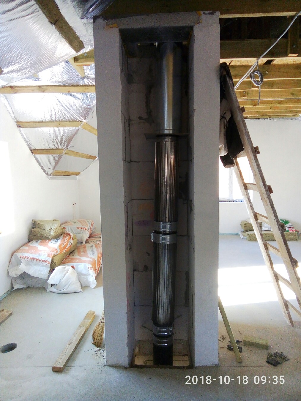

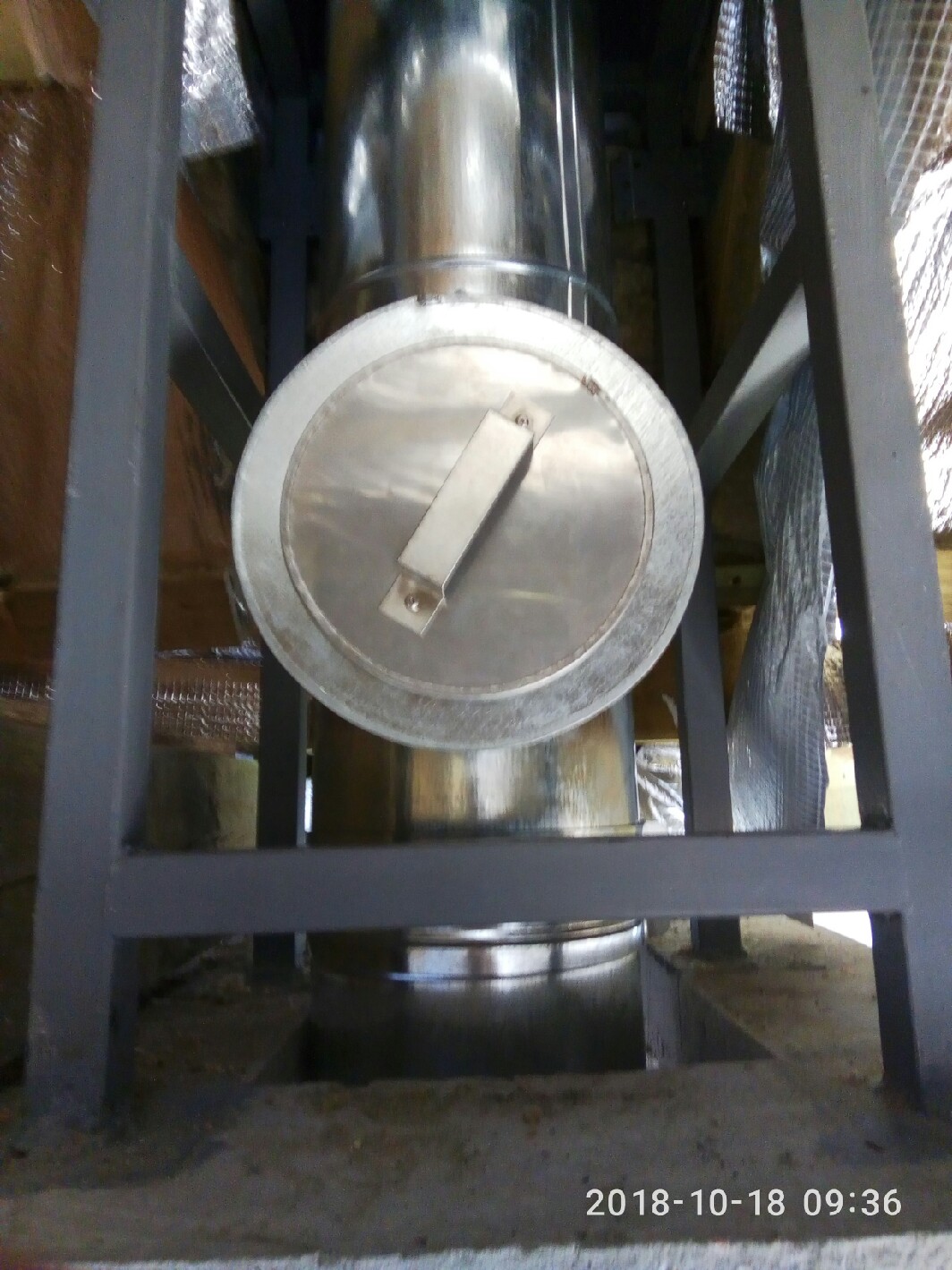

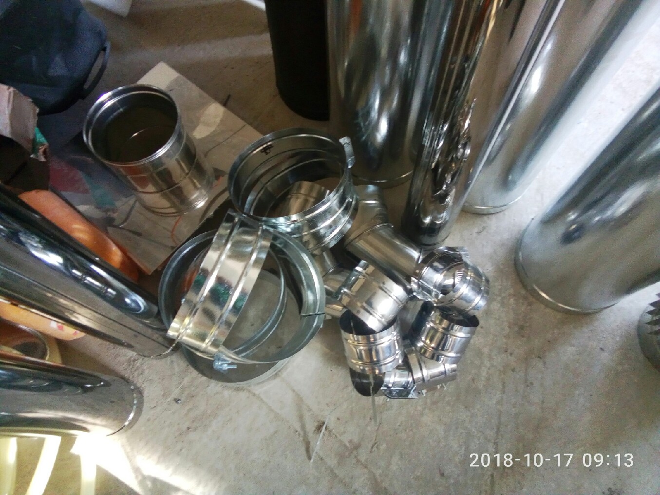

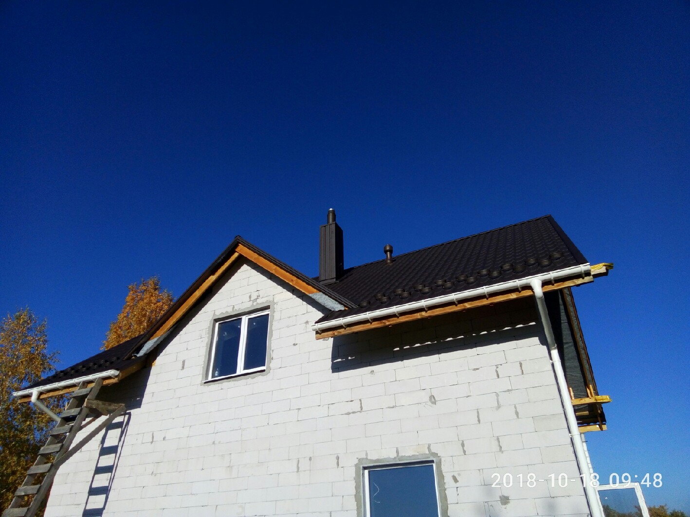

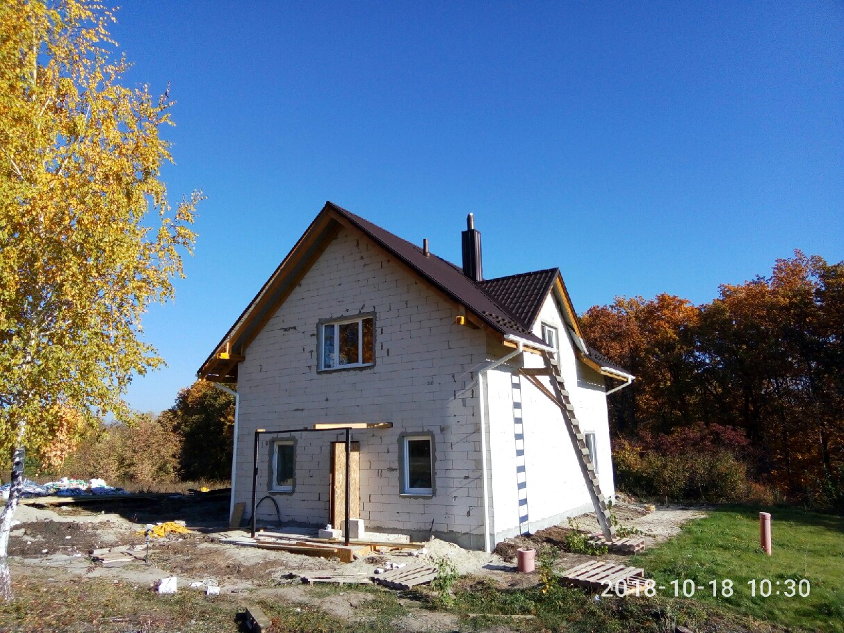

камин, продолжение
доделалывают трубу на втором этаже
окончание турбы будет разделено и воздух нагретый трубой будет выходить на подогрев будущего санузла
на чердаке установили трйоник для чистки трубы
ну и с улицы вышлядит все действо как-то так
наверх еще грибок установят в цвет крыши, шоб красиво было и все.
По поводу грибка потошнил с пристрастием на предмет обмерзания его зимой, но заверили что "завжды так робылы" и ничего там обмерзать не будет. И вобще вся история с обмерзанием касается больше нашего северного соседа, а у нас климат не тот. Ну, если что, то его всегда можно будет снять, а с ним воды и снега всяко меньше будет в трубу попадать. Попробуем пока с грибком.

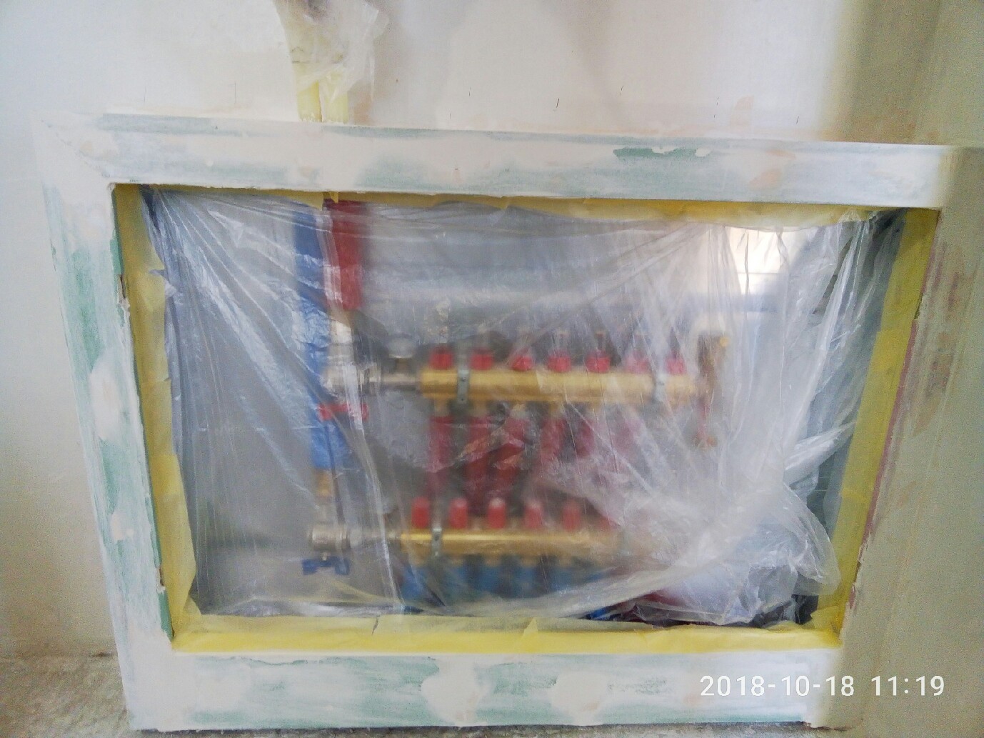

Ну и в котельной подготовился к покраске да дошпаклевал нишу для коллектора.

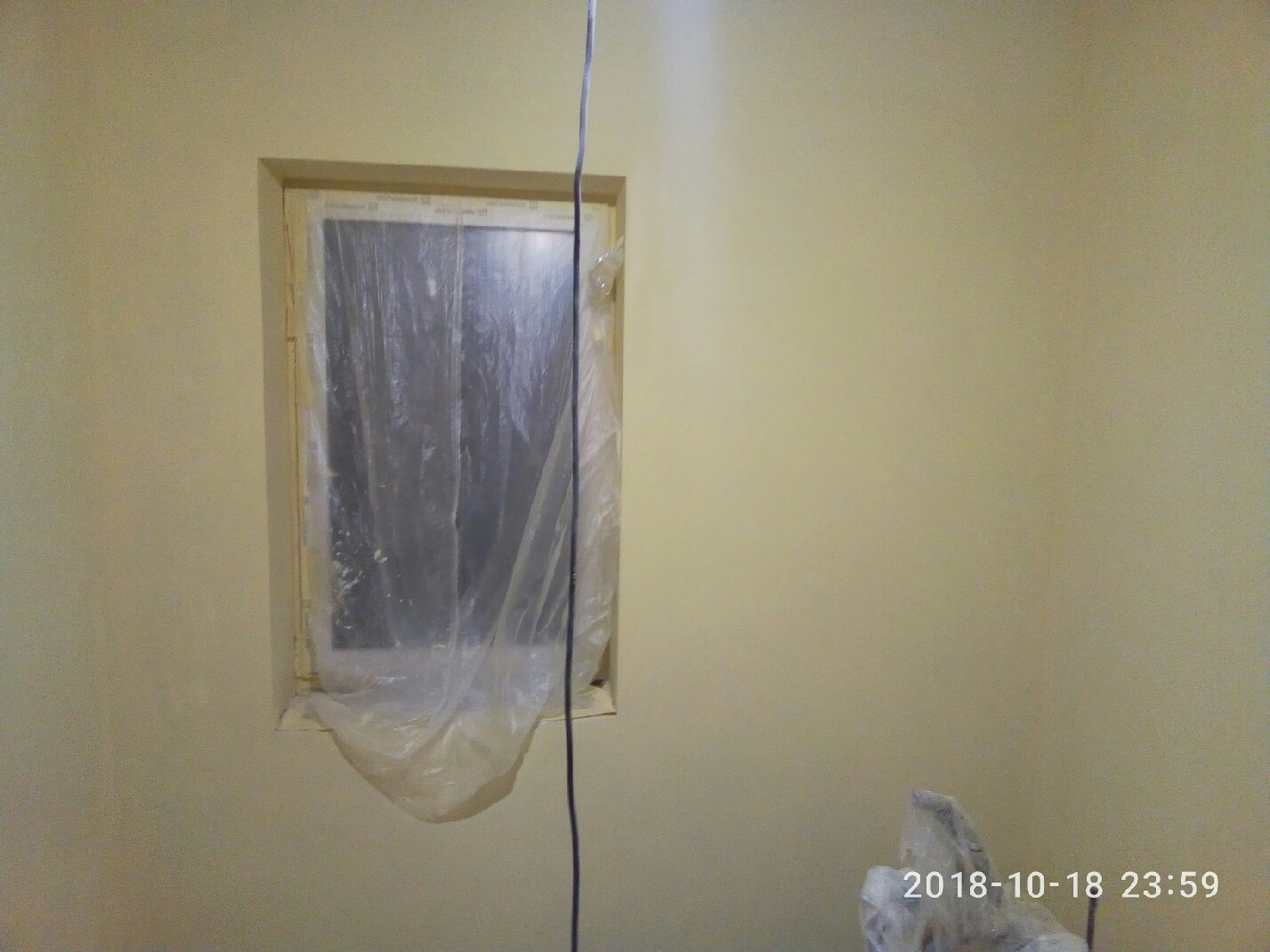

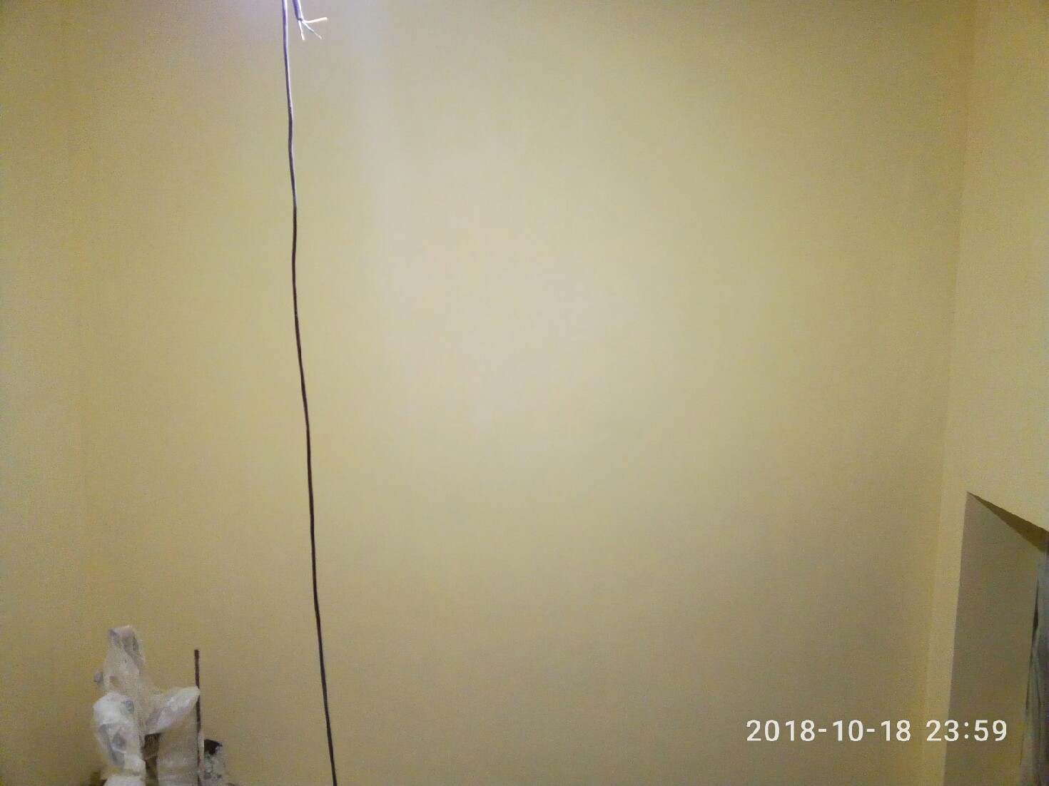

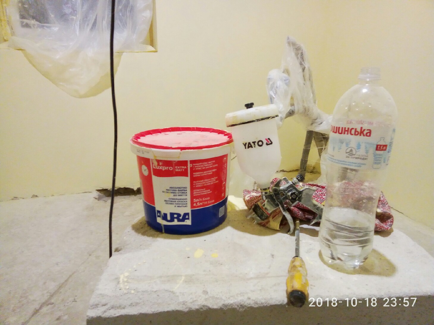

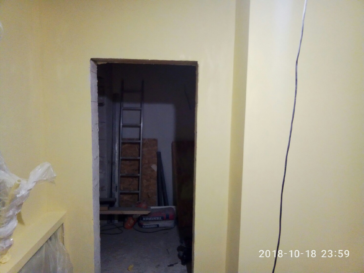

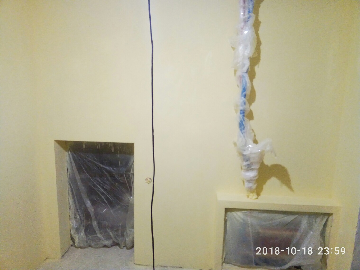

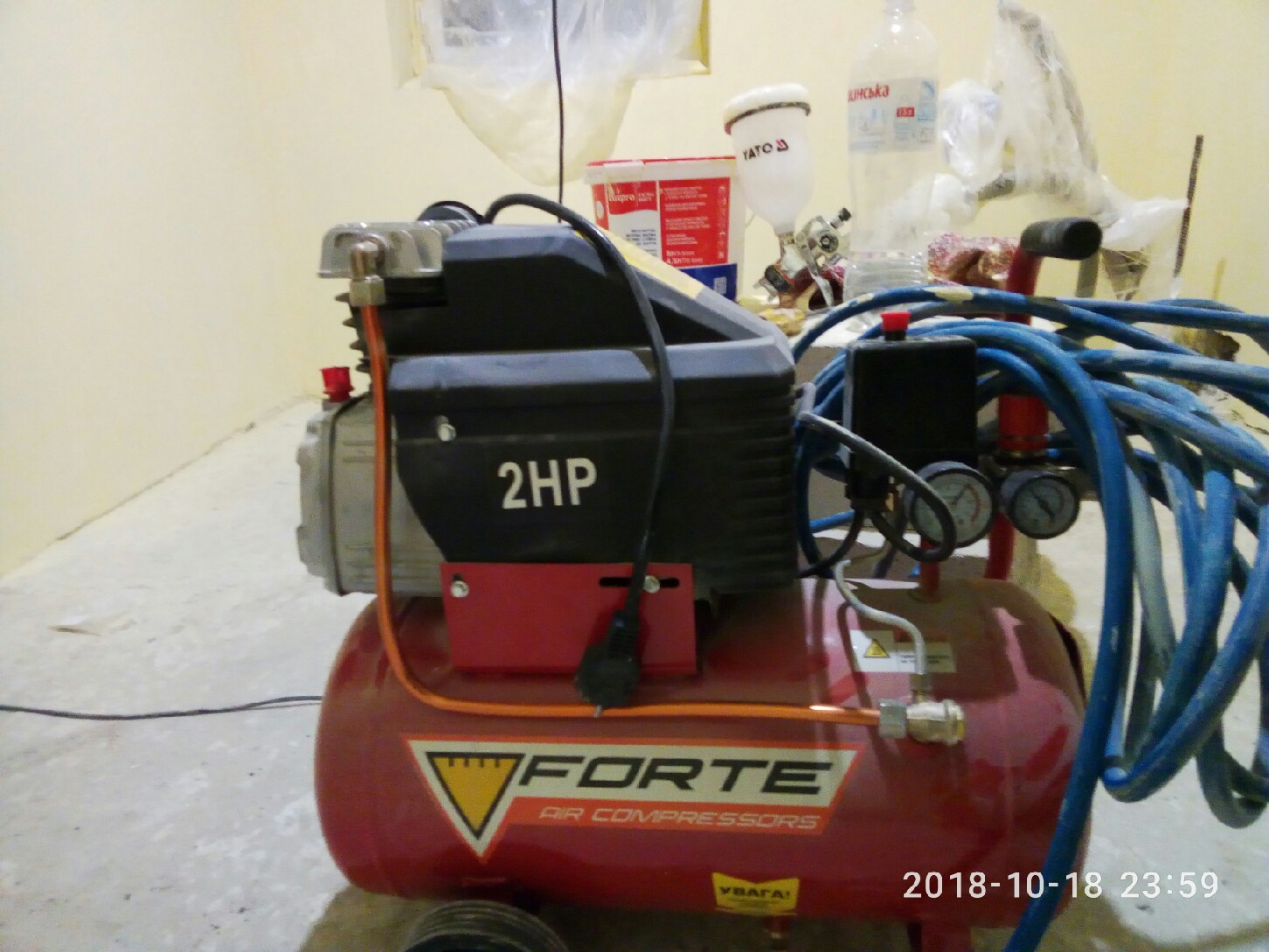

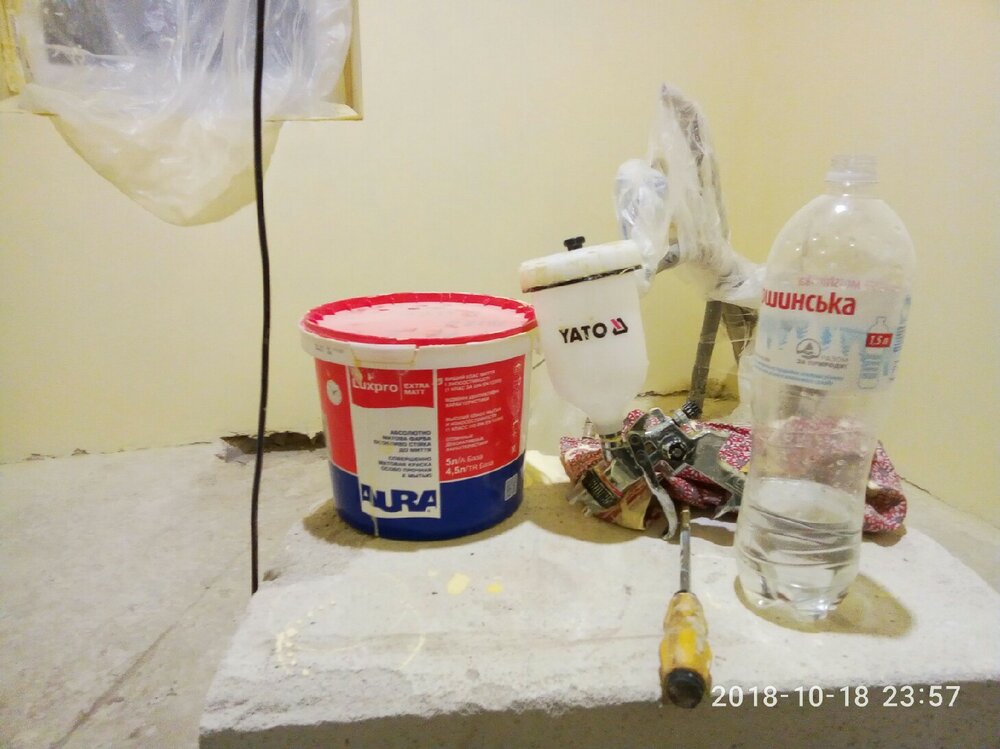

покрасил котельную
красил распылителем первый раз, посему без приключений не обошлось
самый челлендж был тогда, когда залил краски, а она не выдувалась из краскопульта
покрутил ручки, поигрался с настройками и спустя мин через двадцать (когда уже начал думать шо ну его нафиг и надо идти в проститутки) до меня дошло что краска в банке густая и надо бы ее разбавить
плеснул воды в бачок краскопульта, размешал, потом еще плеснул и оно таки поехало.
ехало сначала плохо, ибо давление на компрессоре поставил 3 бара, но когда добавил его до 4 и разобрался с этими факелами, густотой краски и прочими науками оно таки заработало.
в целом мне понравилось
то, что краска наносится равномерно и расход этой краски это плюс.
Одного бачка (500 мл) хватает примерно квадратов на 8-10 в один слой.
ну и несложно, ничего не ляпает, не льется на голову.

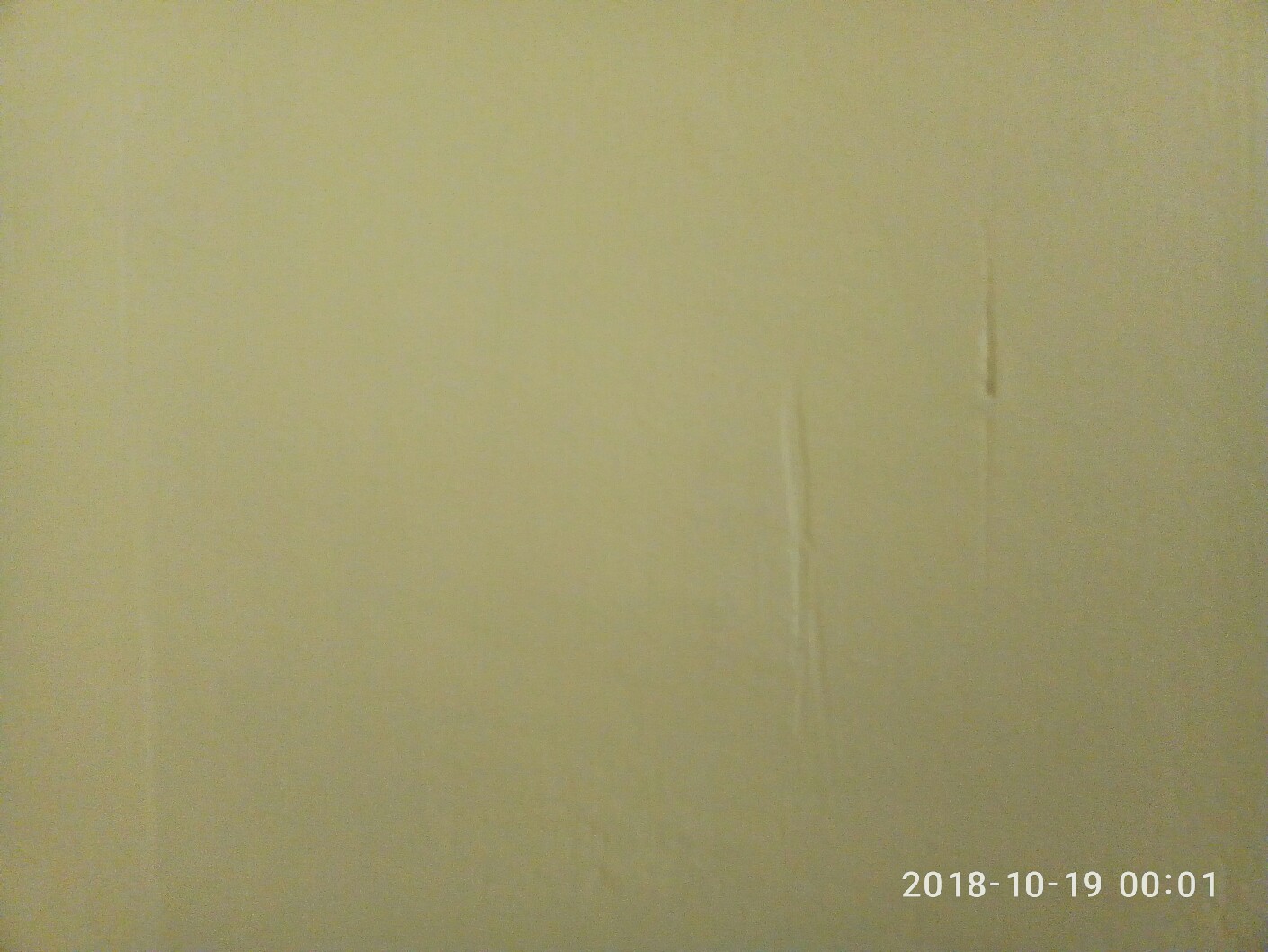

Правда отмечу что предварительно все было прогрунтовано акриловой грунтовкой глубоко проникновения, может быть в этом и есть секрет низкого расхода и хорошей укрываемости.
Как пример красил прошлпаклеванную но не прогрунтованную нишу для коллектора из ГКЛ, то там краска заметно хуже ложилась и расход ее там больше был.

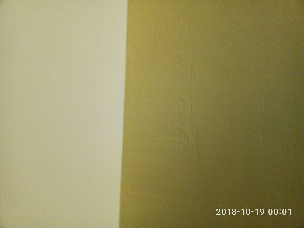

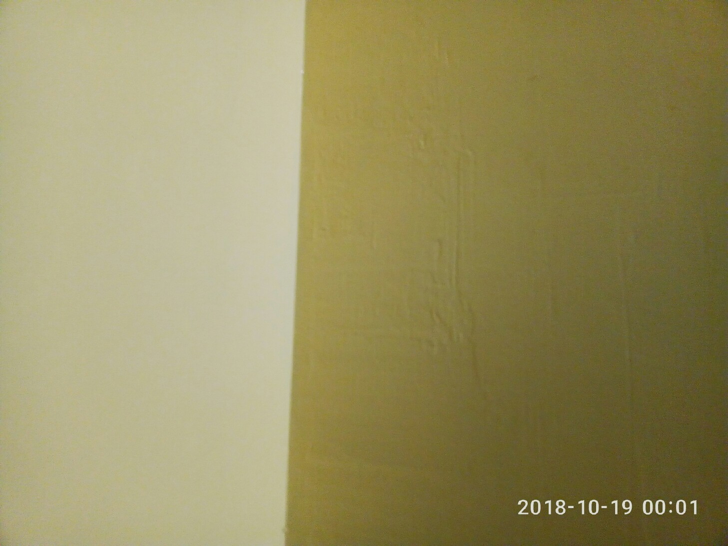

но есть и один огромный минус:
поверхность должна быть идеально отшлифованной, иначе все огрехи поверхности становятся видны за километр
вот например как здесь
и замазать их так, как это делается щеткой-валиком нет никакой возможности.
Ну и добавляет то, что штукатуры когда ровняли стены нанесли неравномерный слой шпаклевки, то иногда вот эти слои разной толщины проглядывают через краску. Ибо неравномерное покрытие и все такое
вобщем поклеить по всему дому обои под покраску будет быстрее чем пытаться идеально вышлифовать стены. Что наверное и будет реализовано. Да и покрытие ранвомерным будет и краска лучше ляжет
Отдельно хочется отметить эпицентр с его услугой впаривания красок.
Я таки купился на их услугу по замешиванию красок и ткнул пальцем еле-еле желтый цвет, ну такой, светло-светло-лимонный. Как видно результат получился скорее насыщенный лимонный. Ну и по расходу мне говорили что 7л ведра мне на 25 квадратов не хватит. Дай бог чтоб я хоть бы четверть использовал, ну если покрашу во второй слой то будет половина. То есть полведра останется
вобщем не стоит пользоваться их услугами. они там сами не ведают что продают.
и краску мешать надо самому
Ну и собственно герои нашего поветсвования
и компрессор
он стонал, но держал
точнее работал с 19-00 до 00-00 лишь с парой небольших перерывов по 10 мин, бо вырубался от перегрева.
выдержал таки.
Но в целом он все таки слабоват для покраски. Надо периодически останавливаться и давать ему подкачать давление. Но с другой стороны для дома и этого за глаза.

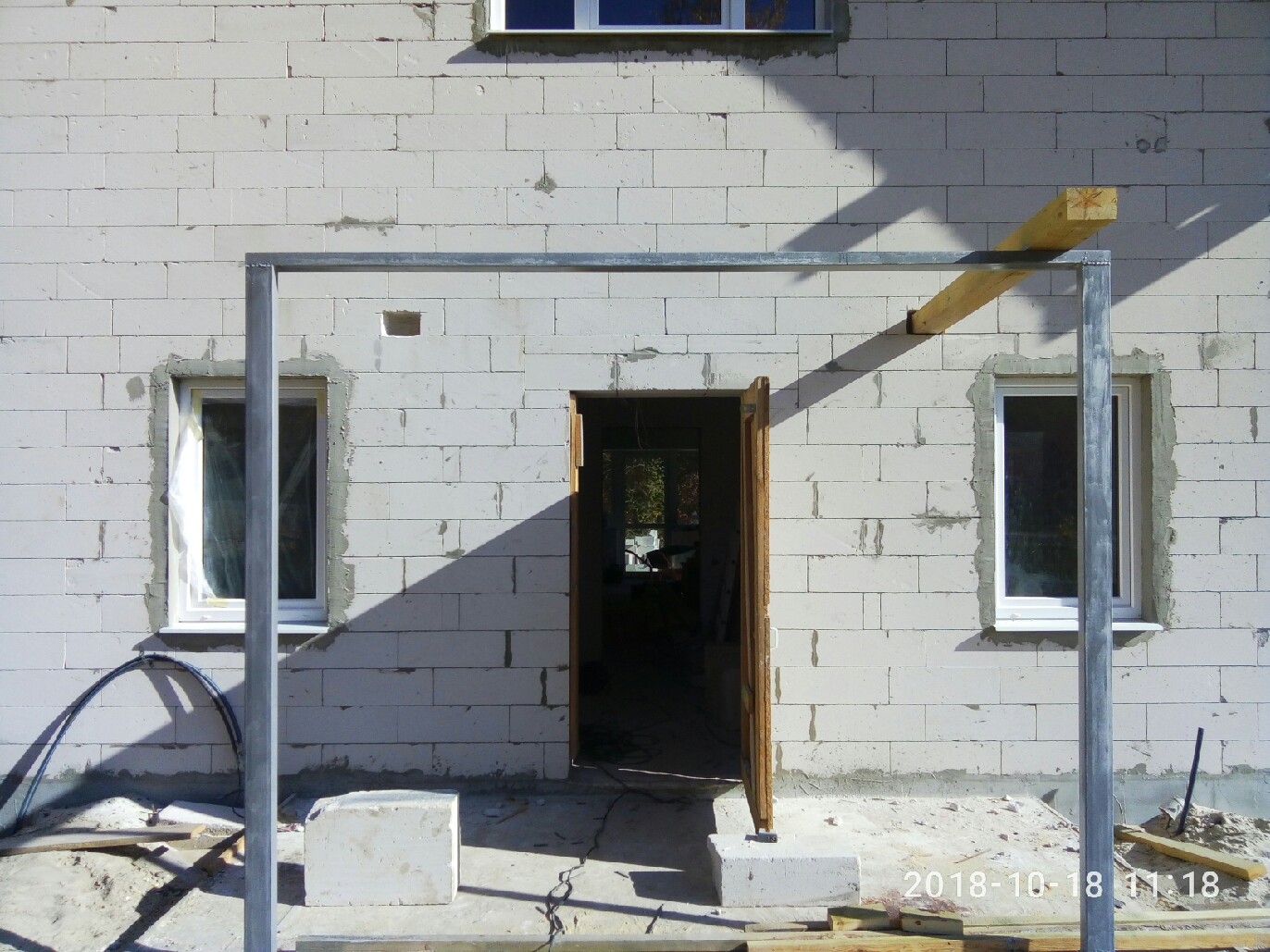

ну и наверно пришло таки время прощаться с бригадой общестроевцев, которые мне утепляли крышу и грозились сделать крыльцо.
крыльцо доделывают уже месяц
точнее залили плиту, а накрыть им времени нема, но 2 тыс грн аванса взяли.
пойду наверно испорчу ихнему главному пятничный вечер, нагну матюков шоб отдавал ключи и аванс и валил куда подальше, надоели уже.
сам то крыльцо накрою, не велика наука
