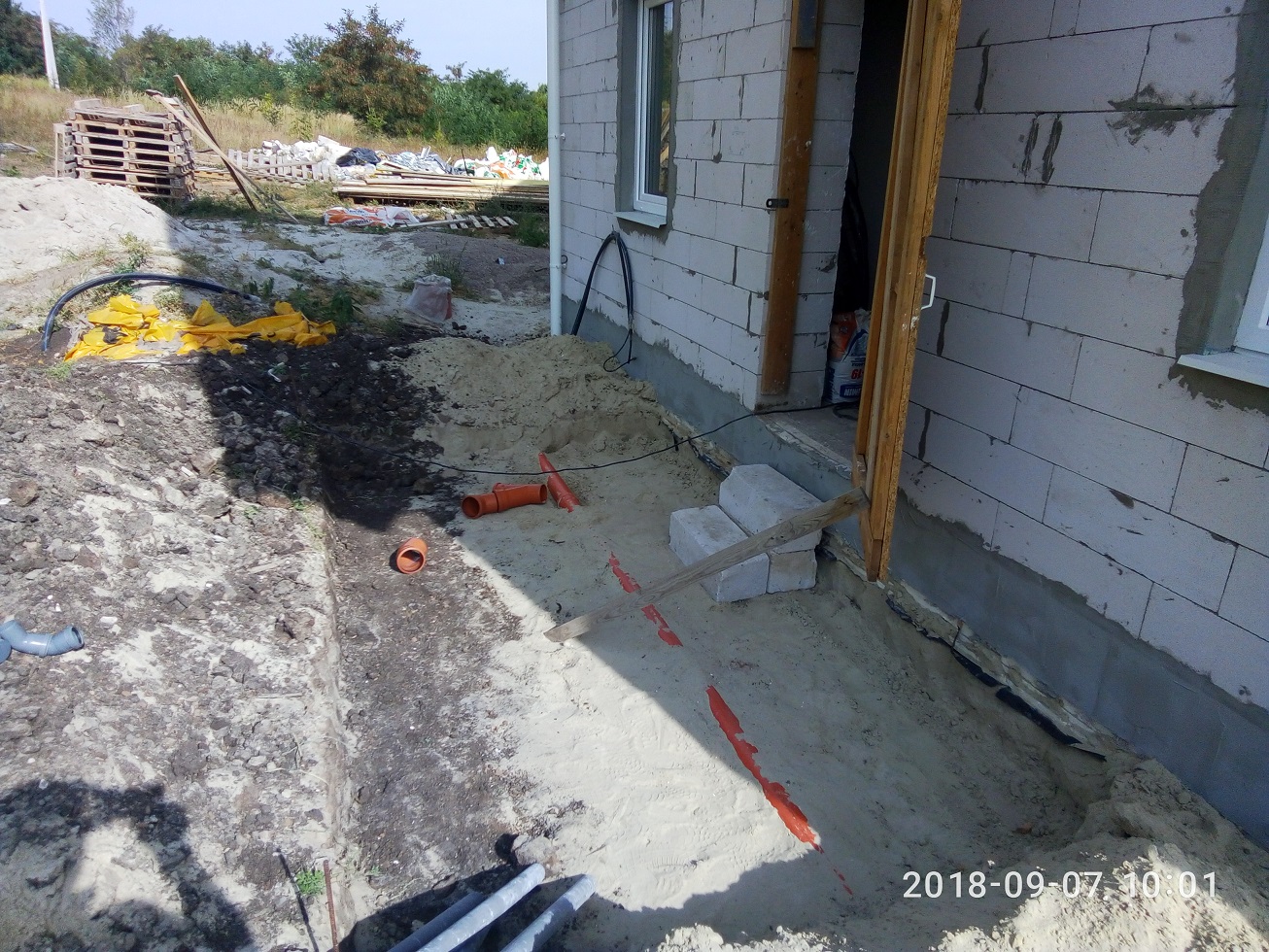

по крыльцу пока я побегал туда-сюда, хлопцы вырыли котлован и не оставили шансов на другой варинат, кроме как сыпануть туда чуток щебня, протрамбовать сверху рубероид для ГИ плиты и облить то все бетоном
паралельно еще делают ямки для установки швеллеров, которые будут держать крышу над крыльцом и подключат трубы для слива воды к существующей системе отвода воды.

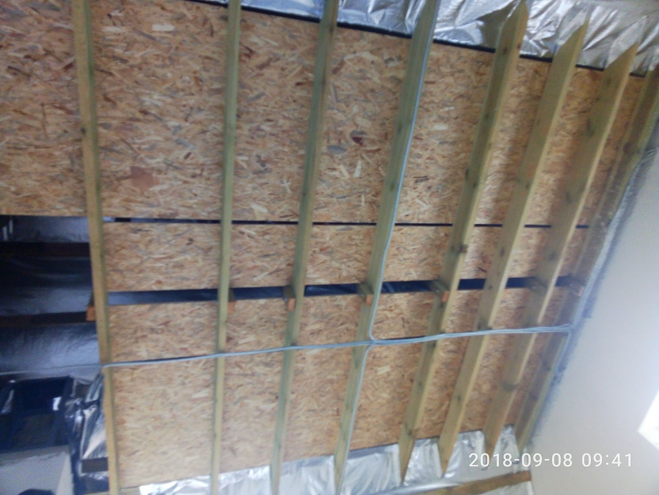

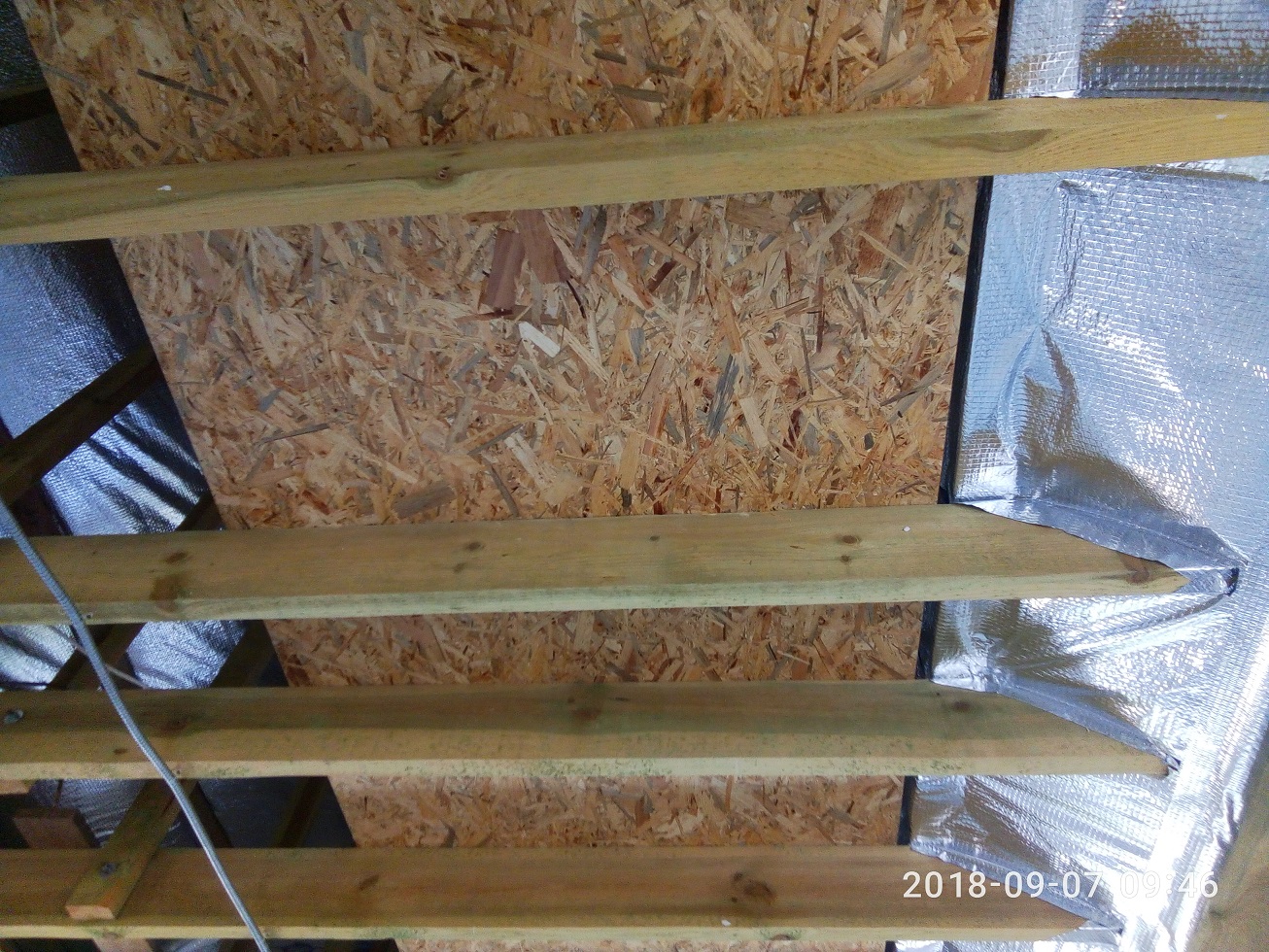

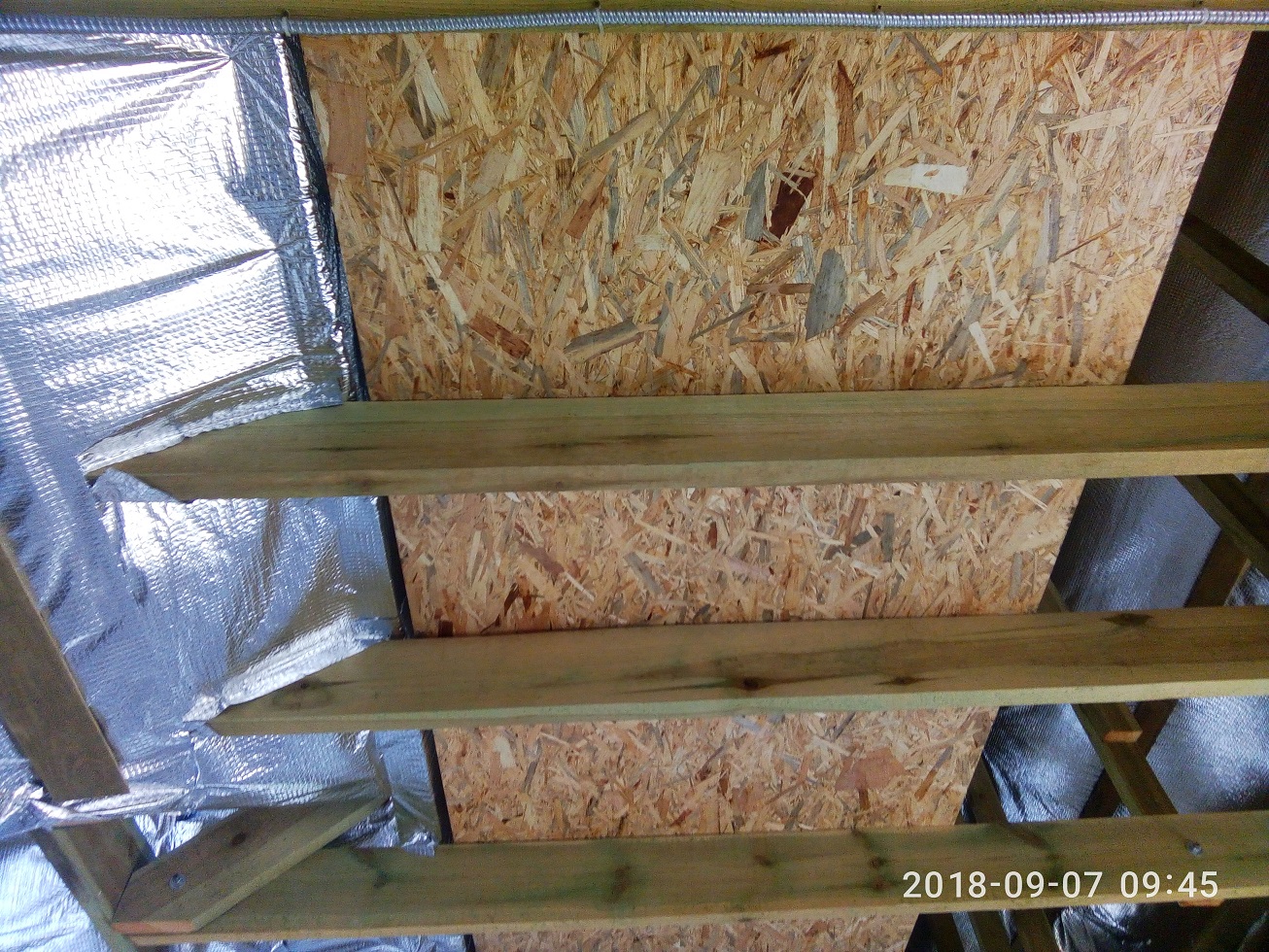

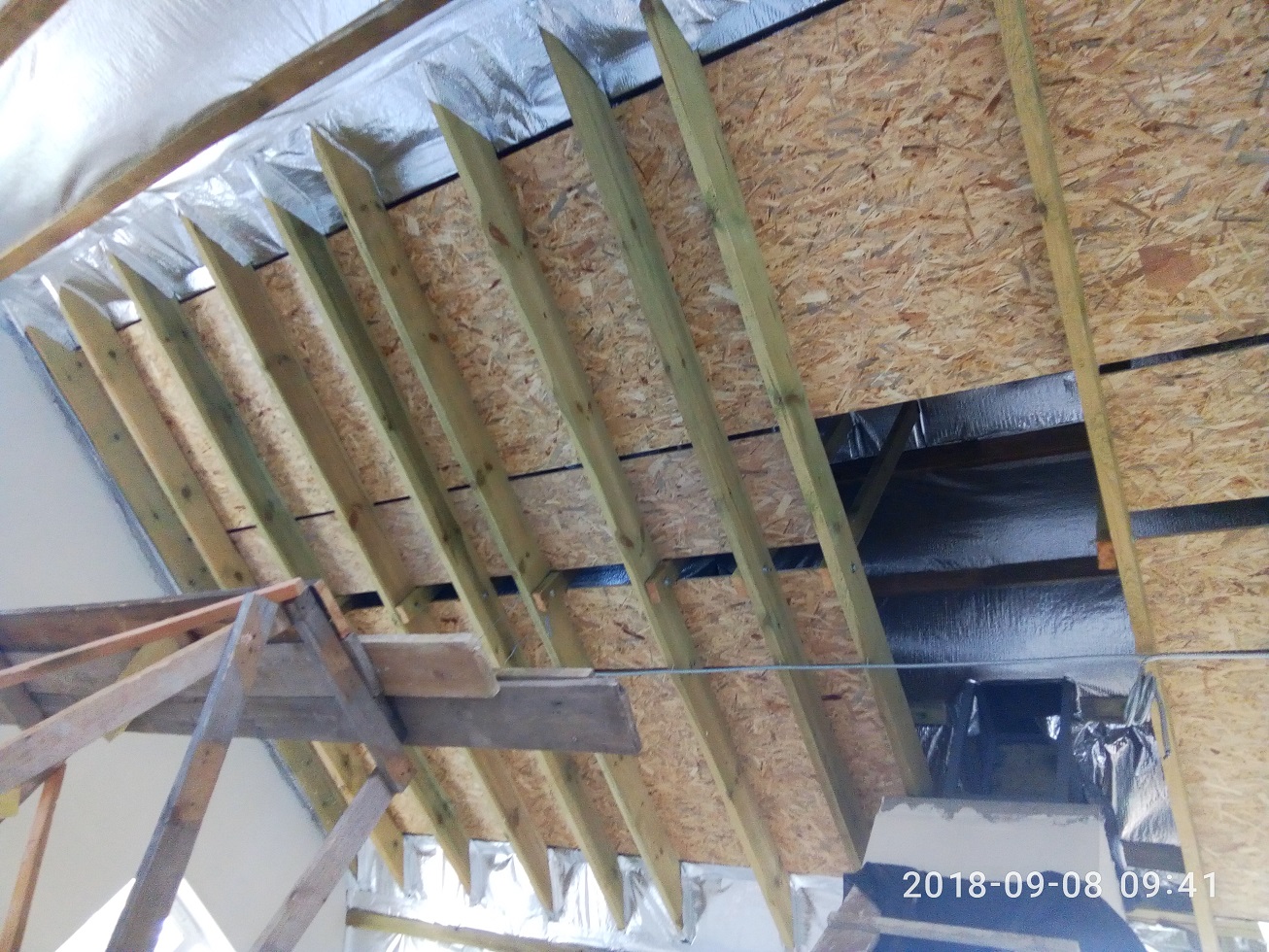

пол на чердаке с ОСБ сделали
щели между стропилами и плитами я сам сказал чтоб оставили, для лучшей конвекции воздуха. додумался до сего решения следуя советам с этой темы. не знаю насколько эффективно, но хай будет

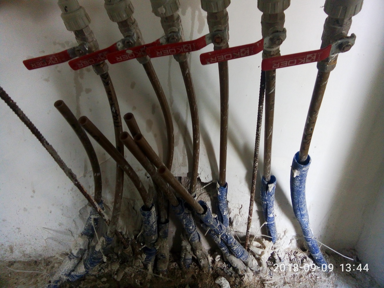

да и паралельно начал цеплять коллекторный шкафчик и исправлять художества рукожопа Дениса (см. фото)
