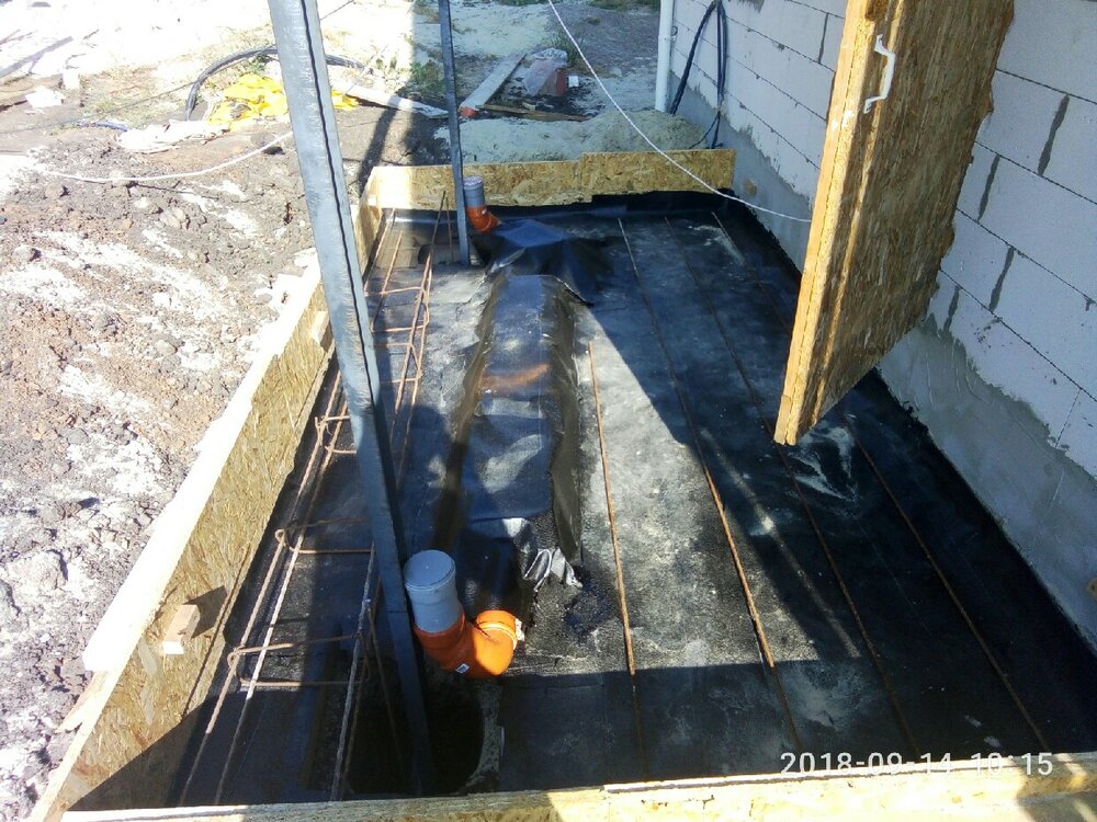

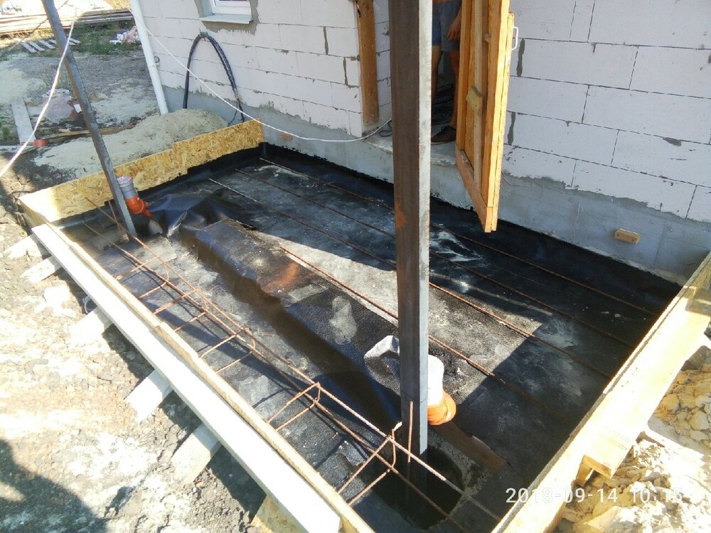

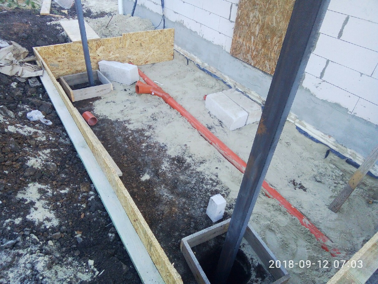

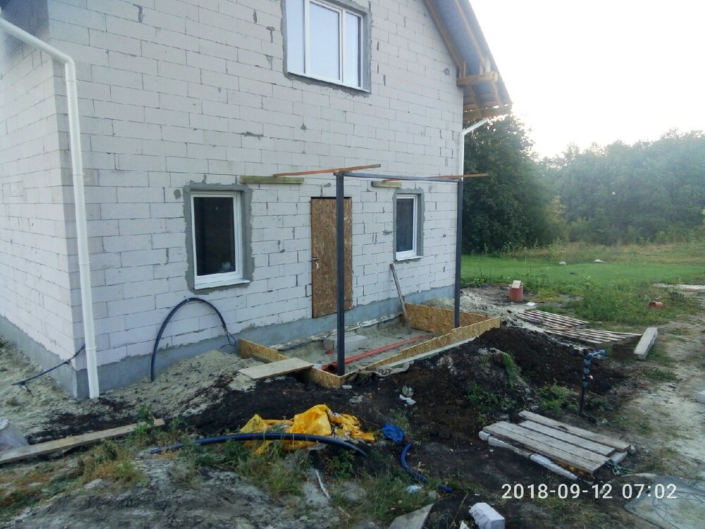

Ну и крыльцо в процессе
если все будет хорошо, то завтра доделают подготовку к заливке и послезавтра зальют
пока что планируется такой пирог:
- в самом низу трубы для водостока, вон на фото уже тройнк врезали
- подушка из щебня 15-20 см, протрамбованная ручной трамбовкой
- рубероид промазанный мастикой для ГИ
- 30 см бетона
бетон пока что вроде М200 от жбк5, но это не точно

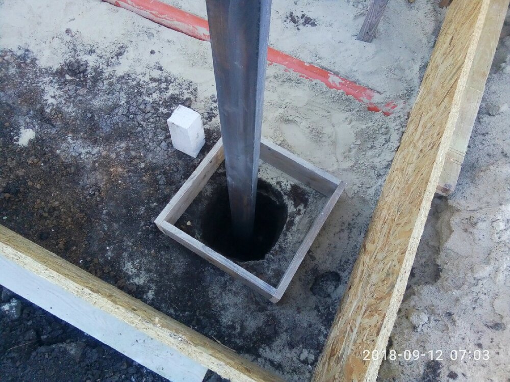

столбы буду заливаться бетоном чтоб держать швеллер, на котором будет держаться крыша
и по советам умных людей чтоб был фундамент для столбиков из кирпича которыми те швеллера будут обкладывать в далеком будущем
А зачем 30 см, это же пешеходное крыльцо, а не танковая эстакада
а, там получается высота ушп 40 см
крыльцо хочется ниже верхней точки ушп на 10 см, соответственно получается высота 30 см
можно было бы конечно сделать что то вроде стен по периметру, центр засыпать, центр щасыпать и сверху плиту, но это в два этапа получается, дольше и дороже по работе. в итоге не факт что экономия пары кубов окупится

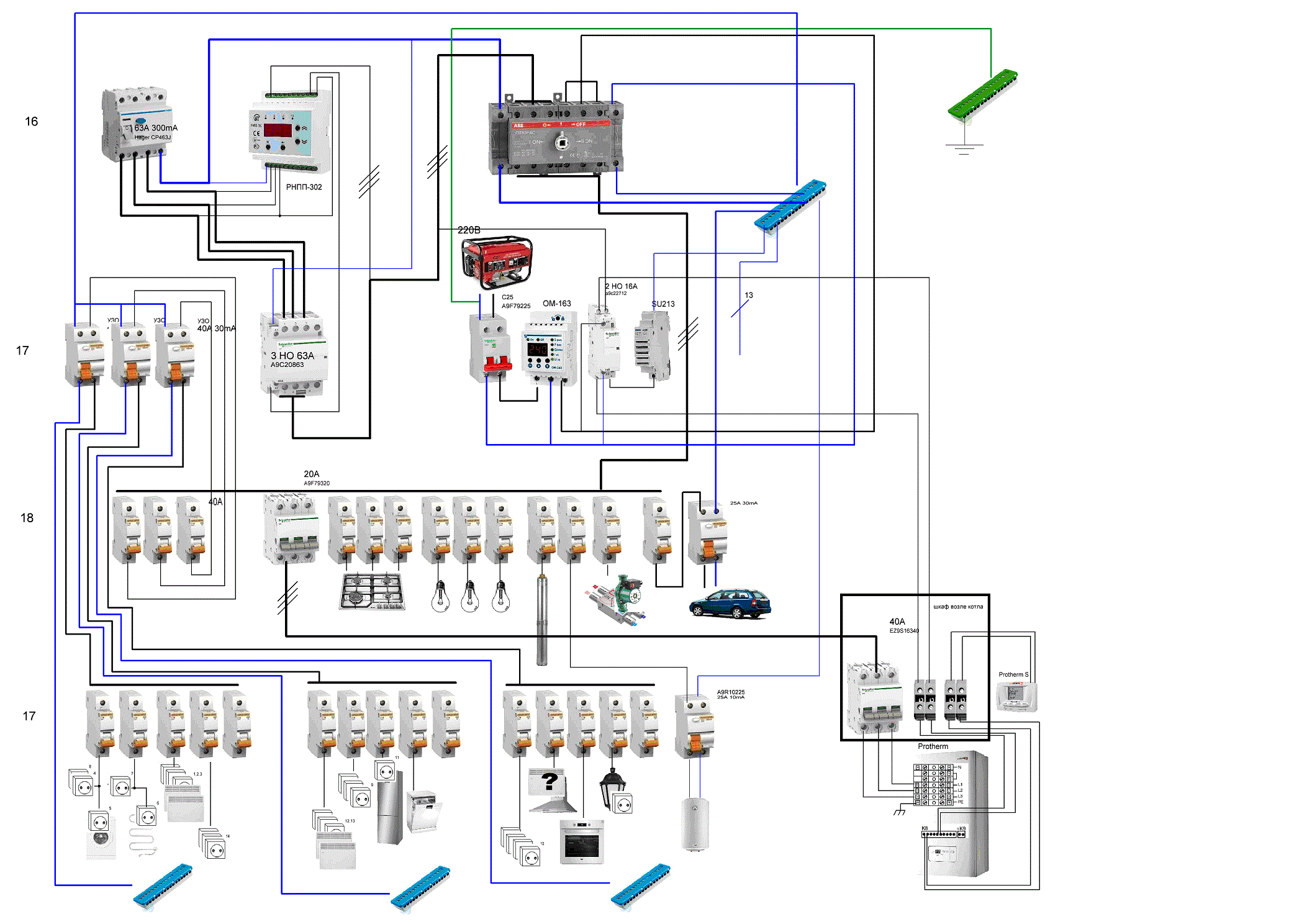

Прикинул стоимость требухи для электрощита

по щиту так и есть. тут еще нет самого корпуса щита, щин и т.п.
1) реле напряжения - будет 1 трехфазное? почему не 3 однофазных?
2) зачем бузер?
3) зачем ограничитель ?
4) контакторы бесшумные?
5) автоматы на хагере были бы дешевле существенно
2) зачем бузер?
щит уже куплен, вот такой
elektroshop.com.ua/schitki-plastikovye-mistral41-ip41-abb/vstroennyy-72-modulya-zelenaya-dvertsa
шины кстати там в комплекте, две штуки, единственное что расходку надо будет докупить, провода там всякие и прочее
в смету соответственно не включал ибо уже лежит готовый
далее
1) Там реле напряжение подключено к трехфазному контактору и через него работает. ну так вроде лучше, как мне сказал товарищ, который это все проектировал
2) это шоб когда включен генератор и подают свет, то бузер включился и я не забыл выключить генератор и щелкнуть рубильником
3) без понятия, да и не парит оно меня, там тот щит в коридоре будет стоять, далеко от цивилизации
4) через него будет подключен генератор. это чтоб не получилось ситуации когда генератор способен на 5 кВт, а мы хотим от него 7, что вроде как негативно сказывается на генераторе.
5) да там и шнайдер можно было бы дешевле взять. там автоматы серии шнайдер акти9, которая чуть ли не промышленная с каким-то адским ресурсом и все такое, как мне объяснили, ну пусть будет короче
шото както...
а где узип, а стабы?:)
из личного опыта
у мну есть переключение на генератор, как то отключили ээ, пошел включать генератор (без стартера, на бензине), пока его дергал включилии ээ
короче ни разу не пользовался в доме, генератору в целом более 15 лет, а работал от силы 60 часов...
есть у меня стабы, т.к. на момент запуска гтн были вопросы с качеством ээ, в добавок я крайний от трансформатора
стабы могут удаленно включаться через 3шт 3х фазных контактора, реле задержки и какой то матери)
потом буквально, через год... тфутфутфу
этим летом сосед поставил себе 30квт зт, еще лучше стало
короче подумываю продать стабы, т.к. тоже не пользуюсь
эт к тому, что имхо такие себе безделушки дорогостоящие
дома становятся теплее, инерции на долго хватает
и вообще, когда отключают ээ чувствую себя человеком, а не ячейкой матрицы:) главное что бы отключение было не более 4часов:D
а вот одна ячейка (из 4х) узипа пробита.. как бы нужная штука получается
я так понимаю у вас если будет "гулять" одна из фаз то реле отключит все три? и все это из-за генератора...
А какой у вас узип и как включен?
Я вот смотрю, сколько надо всякого для подключения генератора, плюс сам генератор, и не уверен, что это в принципе нужно. Конечно, если в чистом поле - то наверное да, а так вроде как и смысл теряется за такие то деньги
...Я вот смотрю, сколько надо всякого для подключения генератора, плюс сам генератор, и не уверен, что это в принципе нужно. Конечно, если в чистом поле - то наверное да, а так вроде как и смысл теряется за такие то деньги
Я тебе весёлый пример из жизни приведу. У товарища есть генератор. Он рядом живёт. ТП у нас разные, но электрохозяйство одно и то же. В общем эл-во отключают раза 2-3 в год. Самый долгий период за те 6 лет, что я с электрикой - часов на 10. Тогда какие-то траблы с высоковольтной линией были и пол пригорода сидело в темноте. А так обычно 4-5 часов. Так вот при очередном вырубании света .. у него никогда не заводится генератор. То свечи затекли, то ещё какая хрень. Думал, что китайское овно виновато. Приобрёл какой-то подороже/поприличней. Те же яйца... В итоге ему пояснили, что для беспроблемной работы генератора его необходимо регулярно гонять. Ну хотя бы раз в месяц включать, чтобы поработал полчасика. ТО там всякие проводить. А полугодовые простои для них губительны...
Так что я отказался от генератора не только из-за дороговизны всей требухи, но и из-за опыта товарища.

а где узип
А к узипам еще плавкие и крестик намолить )
Крыльцо в процессе
утром арматуру готовили и ближе к вечеру зальют
Для водостока сказал чтоб наверх торчала не 110-я труба, а 50-я, грозились поменять верхние обрезки трубы на редукции

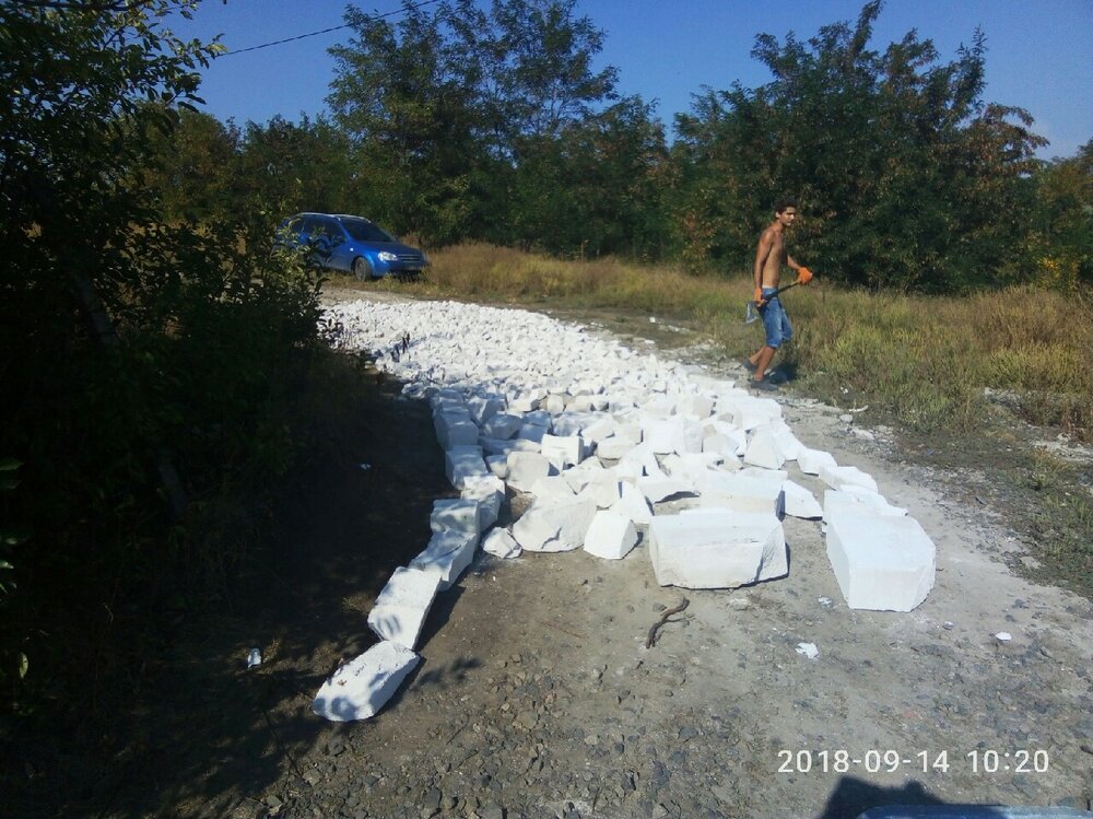

ну чтоб красиво было
ну и под шумок бой газоблока утилизирую
выльем на это все остатки бетона и будет мне автобан на зиму
недорого и хорошо
если получится конечно :)
без стабилизаторов надеюсь что обойдусь,
очень надеюсь что обойдусь.
по крайней мере линия от трансформатора новая и зимой выдавало свои 230В по всем трем фазам.
А вот функию УЗИП я так понял что должен РНПП-302 выполнять
novatek-electro.com/docs/doc_rnpp-302.pdf
или я заблуждаюсь?
Добавлено через 3 минуты
ну вроде бы да, рубанет все три фазы
тоже конечно так себе решение, но опять же неизвестно насколько часто будет гулять одна фаза из трех
если будет часто, то переделаем

и по заземлению еще определился
поставлю себе штырь из нержавейки на 7.5 метров да пусть стоит
покритикуйте плиз :)
megawatt.net.ua/kupit-zazemlenie/zazemlenie-dlya-chastnogo-doma
Это реле не выполняет функцию УЗИП, это точно.
И при просадке одной фазы вырубит весь дом. Как по мне - не годится, надо 3 ставить.
По комплекту заземления - на форуме можно взять чуть дешевле.
Эти трубы от водостока - не порвет? Может, как то закутывать в утеплитель?
