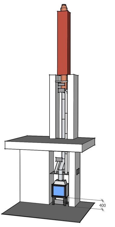

digor_ua Опубліковано: 2 жовтня 2018 Автор Поділитись Опубліковано: 2 жовтня 2018 чо сделал за выходные: 1) забил заземление (покупал тут у S-Vladimir_79) по наводке форумчан, за что всем спасибо. Думал бить отбойным молотком, поехал в прокат, те сказали что я поврежу пику отбойника об насадку которая в комплекте с заземлением и стоит та насадка под тыщу гривен (и плюс аренды почти 700 за выходные). Меня както заела жаба, мотнулся на база купил молот за 220 грн и за два дня в режиме "шел мимо, немного постучал" таки забил те пять штырей. Надо будет еще померять что я там назабивал конечно же 2) зашил коллектор на первом этаже гипсокартоном. Ну так, немного закосячил, но если зашпаклевать и не присматриваться то не видно:D 3) начал долбить в стене нишу под щиток. затестил заодно начадку для болгарки для пылеудаления, таки годная вещь. неудобно конечно ибо шланг от пылесоса мешает, но всяко лучше чем в облаке пыли стоять. но все равно медленно както идет. 4) каминщики разразились ажно целым проджектом камина на рисунке и удалились кудато в туман даже не огласив прайса за свои услуги. надо будет позвонить попинать их 5) приехали все запчасти на щиток, седни отвезу их шоб мне щиток собрали, бо сам я туда лезть не хочу ибо спалю все нафиг. 6) приехал котел (спасибо Мураве за скидки) может если успею то на выходных прицеплю уже, пока что не подключая 7)жена на семейный праздник обновила комрессором. уже руки чешутся ченить покрасить. покрашу наверное котельную, посмотрю что получится Посилання на коментар Поділитися на інших сайтах More sharing options...
