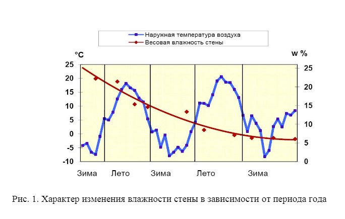

Tamburello Опубліковано: 7 грудня 2018 Поділитись Опубліковано: 7 грудня 2018 с точки зрения физики сохнуть именно летом оно не может ) летом *абсолютная* влажность на улице в среднем выше заметно чем зимой "летом *абсолютная* влажность на улице в среднем" выше чем влажность сырой штукатурки, сырого бетона и сырого газобетона? 1 Посилання на коментар Поділитися на інших сайтах More sharing options...
standov Опубліковано: 7 грудня 2018 Поділитись Опубліковано: 7 грудня 2018 "летом *абсолютная* влажность на улице в среднем" выше чем влажность сырой штукатурки, сырого бетона и сырого газобетона? сырого нет, но летом на улице абсолютная влажность выше чем зимой, кроме того зимой градиент парциального давления выше по стене. Потому бетон и штукатурка которые летом перестают отдавать влагу активно это продолжают делать зимой Собственно говоря у Грина был совет продержать коробку до утепления цикл лето-зима, что-бы не накапливалось в утеплителе. У меня вообще будет жопа с пенопластом до внутренней штукатурки)) 1 Посилання на коментар Поділитися на інших сайтах More sharing options...

Tamburello Опубліковано: 7 грудня 2018 Поділитись Опубліковано: 7 грудня 2018 сырого нет, но летом на улице абсолютная влажность выше чем зимой, ну давайте поговорим о абсолютной влажности воздуха летом и зимой и абсолютной влажности нового газобетона, штукатурки и бетона-монолита? Посилання на коментар Поділитися на інших сайтах More sharing options...
standov Опубліковано: 7 грудня 2018 Поділитись Опубліковано: 7 грудня 2018 т.е. как не танцуй, но быстрее одного сезона процессы не пройдут. я честно не считал и не прикидывал но не готов ни слепо согласится ни опровергнуть, но что-то мне подсказывает что сливать воду в канализацию целесообразнее чем накапливать ее в утеплителе. на сколько целесообразнее не считал. А так годовой цикл конечно самое нормальное решение, главное за этот цикл не завести в кладке пассажиров ) Добавлено через 3 минуты ну давайте поговорим о абсолютной влажности воздуха летом и зимой и абсолютной влажности нового газобетона, штукатурки и бетона-монолита? зачем? какой в это смысл говорить про влажность "нового газобетона" когда у ТС он уже не новый, еще раз летом влажность кладки падает до какого-то значения устоявшегося, зимой она продолжает падать. Про новую мокрую кладку речи нет. Посилання на коментар Поділитися на інших сайтах More sharing options...
Tamburello Опубліковано: 7 грудня 2018 Поділитись Опубліковано: 7 грудня 2018 зачем? какой в это смысл говорить про влажность "нового газобетона" когда у ТС он уже не новый, еще раз летом влажность кладки падает до какого-то значения устоявшегося, зимой она продолжает падать. Про новую мокрую кладку речи нет. у того же грина было про сроки просыхания ГБ у ТС блок был куплен с завода, так что он таки новый. Добавлено через 34 секунды главное за этот цикл не завести в кладке пассажиров ) ??? о чем речь? Посилання на коментар Поділитися на інших сайтах More sharing options...
standov Опубліковано: 7 грудня 2018 Поділитись Опубліковано: 7 грудня 2018 у того же грина было про сроки просыхания ГБ мне кажется мы друг друга не слышим ) я же написал про грина и полный цикл, про то что ГБ и другие материалы с падением наружной температуры и влажности продолжают активно досыхать зимой, у ТС это еще совпало с повышением температуры внутри, в итоге у него ГБ пока не досыхает а туда-сюда гоняет оставшуюся в нем поле летнего цикла влагу. Если утепление сильно пароприницаемое (вата) то по идее это не есть большой проблемой, если же пенопласт то влагу которая вышла из кладки (мое личное мнение) надо внутри выкачивать механически (осушение или активная вентиляция) Добавлено через 1 минуту ??? о чем речь? о плесени речь ) Я сейчас живу в доме из газика и местами плесень, в какой момент она появилась не готов судить но точно знаю что стоили и заселялись быстро ) ПС добавил фото из какой-то презентахи москальской Посилання на коментар Поділитися на інших сайтах More sharing options...
Tamburello Опубліковано: 7 грудня 2018 Поділитись Опубліковано: 7 грудня 2018 мне кажется мы друг друга не слышим ) я же написал про грина и полный цикл, про то что ГБ и другие материалы с падением наружной температуры и влажности продолжают активно досыхать зимой, у ТС это еще совпало с повышением температуры внутри, в итоге у него ГБ пока не досыхает а туда-сюда гоняет оставшуюся в нем поле летнего цикла влагу. Если утепление сильно пароприницаемое (вата) то по идее это не есть большой проблемой, если же пенопласт то влагу которая вышла из кладки (мое личное мнение) надо внутри выкачивать механически (осушение или активная вентиляция) Добавлено через 1 минуту о плесени речь ) Я сейчас живу в доме из газика и местами плесень, в какой момент она появилась не готов судить но точно знаю что стоили и заселялись быстро ) ПС добавил фото из какой-то презентахи москальской 1) про утепление пенопластом кесть и у грина и у терехова. 2) что будет есть плесень внутри кладки ГБ? Посилання на коментар Поділитися на інших сайтах More sharing options...
