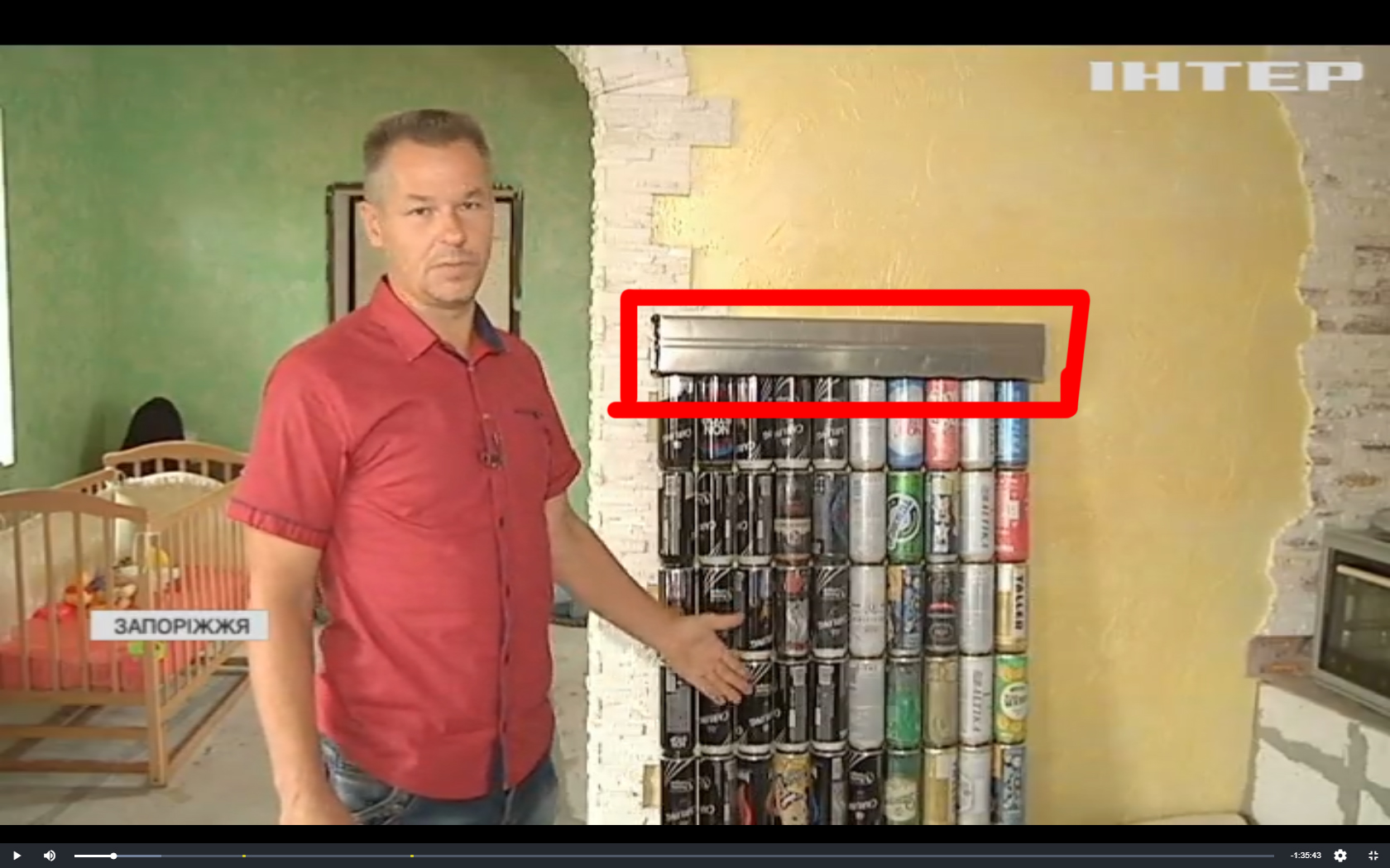

Vitalik Xm Опубліковано: 28 жовтня 2018 Поділитись Опубліковано: 28 жовтня 2018 покажіть як робили цю частину., дякую. Посилання на коментар Поділитися на інших сайтах More sharing options...
Oleg08 Опубліковано: 28 жовтня 2018 Поділитись Опубліковано: 28 жовтня 2018 Я снимал частями как собирал этот коллектор, склею все видео и выложу. 5 Посилання на коментар Поділитися на інших сайтах More sharing options...

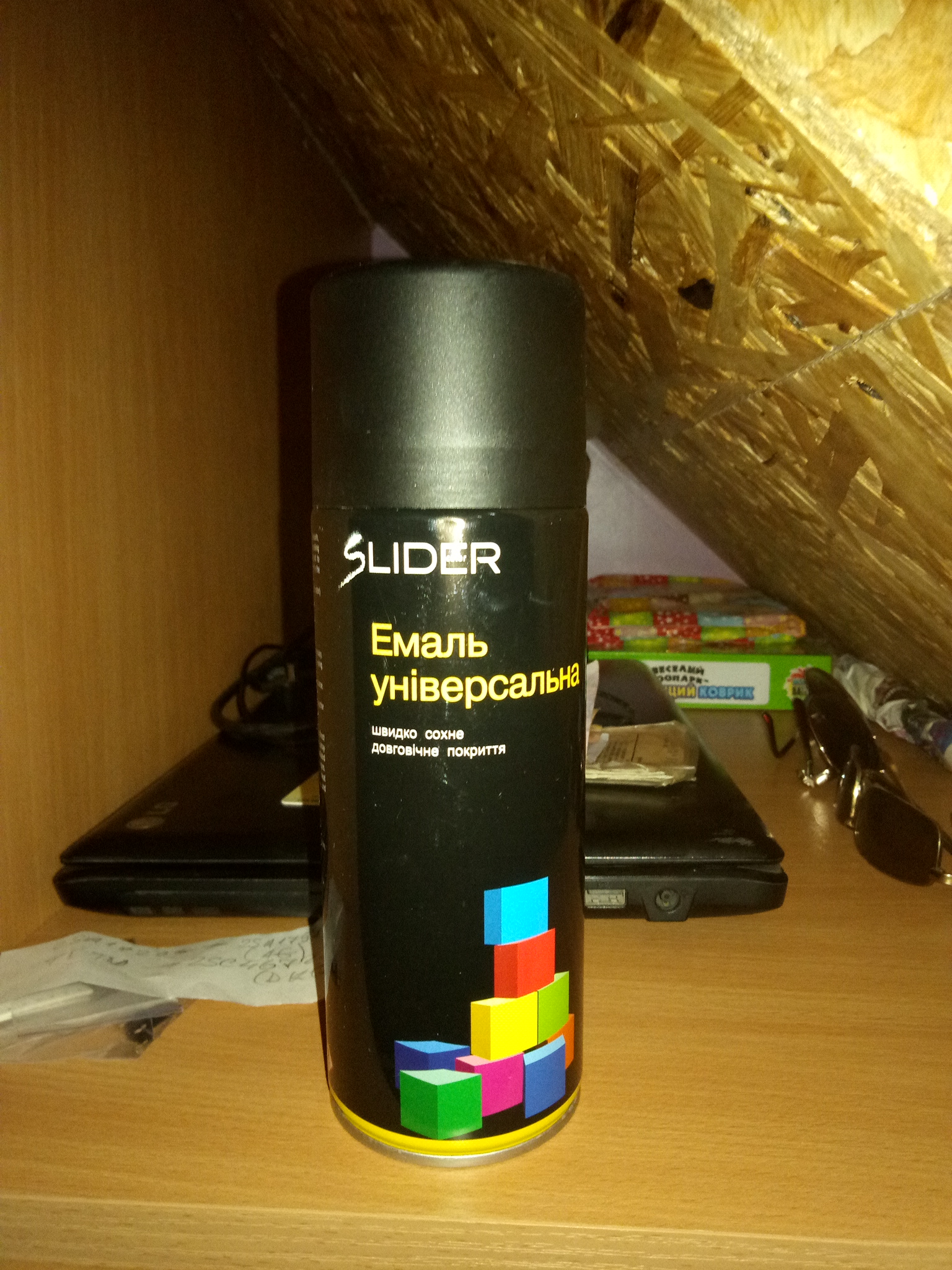

espace Опубліковано: 29 жовтня 2018 Поділитись Опубліковано: 29 жовтня 2018 На 3 м.кв коллектора мне хватает 2.5 баллончика. чем красили ? Посилання на коментар Поділитися на інших сайтах More sharing options...
Oleg08 Опубліковано: 29 жовтня 2018 Поділитись Опубліковано: 29 жовтня 2018 Чёрной матовой краской 1 Посилання на коментар Поділитися на інших сайтах More sharing options...
Mlyki Опубліковано: 30 жовтня 2018 Поділитись Опубліковано: 30 жовтня 2018 І мені цікаво нюанси збирання повітряного СК Посилання на коментар Поділитися на інших сайтах More sharing options...
espace Опубліковано: 1 листопада 2018 Поділитись Опубліковано: 1 листопада 2018 Чёрной матовой краской самой обычной ? Посилання на коментар Поділитися на інших сайтах More sharing options...
Oleg08 Опубліковано: 1 листопада 2018 Поділитись Опубліковано: 1 листопада 2018 Самой обычной. 1 Посилання на коментар Поділитися на інших сайтах More sharing options...
