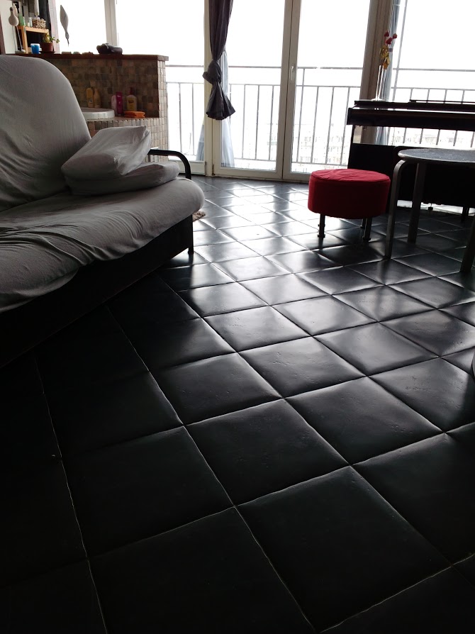

Ремонт в квартире под сдачу. Пол. Не теплый.
Был паркет, который умер уже давно.
Встал вопрос чем заменить, чтобы и удобно, долговечно и экономично.
Варианты:
1 Керамогранит грес и т.п.( до 250грн)
2 Линолеум из Эпика(до 210грн)
3 Ламинат из бюджетных (до 250грн)
Склоняюсь к плитке, но сомневаюсь насчет удобства
Линолеум и ламинат сомневаюсь про долговечность
У кого плитка в квартире в комнате? Скользко? Зимой как, довольны?

Плитка холодная. Неуютно будет без подогрева.
По деньгам - ламинат выгоднее. Укладка ламината дешевле. Да и теплее он.
Линолеум и бюджетный ламинат быстро умрут. Тем более будет кресло на колесах. Хочется чтобы хотя бы лет на 10 хватило. А Какой линолеум лучше?
На 10 лет ламината точно хватит,если не зальете конечно. В кресло поставьте силиконовые колеса и нормально будет ходить по ламинату.

Живу с плиткой на полу больше 15 лет.
Подогрева нет. Я хожу и зимой босиком. Остальные в тапочках. Нормально.
Три раза сосед сверху заливал меня. Вода стояла у меня на полу слоем около 2 см. Соседи подо мной даже не знали об этом проишествии.
Воду с пола убирал и пол продолжал свою работу безо всякой сушки, демонтажей и т.д.
На стяжку под плиткой везде нанесена гидроизоляция.
