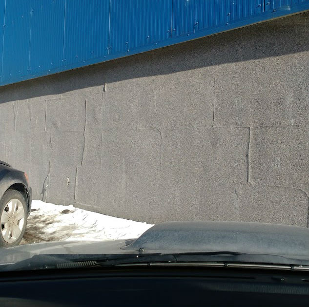

Абсолютно согласен,выдержит!Но при смыкании трещины он образует складки,о чём и написал человек в посте № 12 и что я наблюдал неоднократно на разных объектах.
Визуализация.
Немного о складках. Киев. Один из спорткомплексов.
Отделка песчано-акриловой штучкой с армированием стеклосеткой по пенопласту.
Эластичное армирование (гнущиеся и растягивающиеся холсты) хороши для армирования "резиноподобных" покрытий, когда эстетика вторична и появления складок при движении шва всем до жопы. Главное чтобы покрытие сохраняло свою целостность.

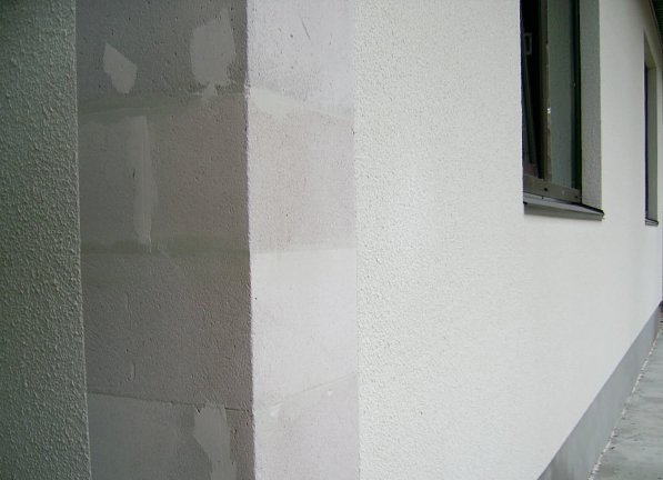

А вот вам самопал без сеток и грунтовок... и шо?:lol::beer:
