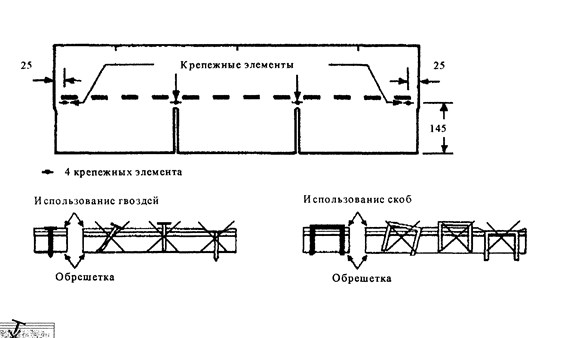

Инструкция IKO
Я сказал .то что сказал. А по айке. Может , может. Для интереса пороюсь . Созвонюсь. Хотя. Я был у метротайла пару раз на мастерклассах . Там никогда не упаменались скобы. Может раньше
Не упоминались и едва ли будут. У нас нейлеры - не сильно то и прижились тоже.
Лучше поспрошайте у поставщика пистолетов - он точно знает и модели скоб и нейлеры такие.
Метротайловцы продают битумку. А чем её прибивать - это местный продукт. Гвозди в смысле. Они едва ли что-то внятное ответят по этому поводу.

но в данном случае, речь о нейлерах зашла в контексте крепления битумки. Там гвоздь 19-25 мм

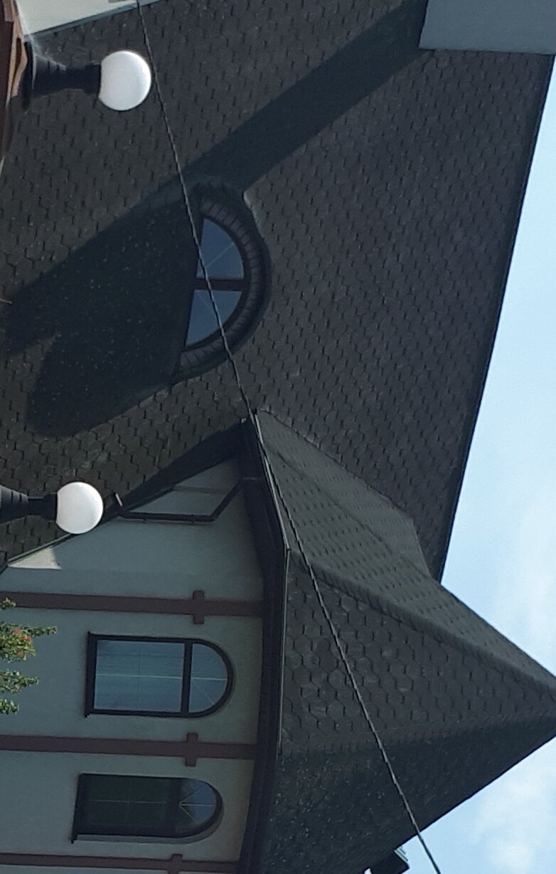

У шведов и финов,очень влажный климат + ветер разносящий разные семена и споры.Поверхность битумки очень хорошо собирает это все + летящие частичку грунта.В результате чего у них не только мхи и трава,иногда деревья расти начинают на такой крыше.Поэтому не применяют.Вот Вам пример как у нас в р-не Десны.Не подумайте,что навязываю.Такое наблюдал еще на мазанках крытых рубероидом.
Я так думаю, что этой крыше больше 10 лет. Да действительно была такая проблема. Производители поменяли составы и сейчас такая проблема может возникнуть разве что в глухом сосновом лесу.
Она не была,а есть.Это очень слабенькая фотка,просто проезжал мимо.
Видел не один дом,где с северной стороны закрытой от ветра и солнца понарастало до пары см мха.Да, эта проблема есть исключительно в сильно затененных, плохо продуваемых местах.Что в случае новостроя в поле вообще исключено.Может проявляться в слабой форме при погоде как к примеру прошлой осенью когда дожди лили месяц подряд.
Оно конечно покрытие не разрушает,но вид портит,а удалить его с битумки можно только вместе с посыпкой.
