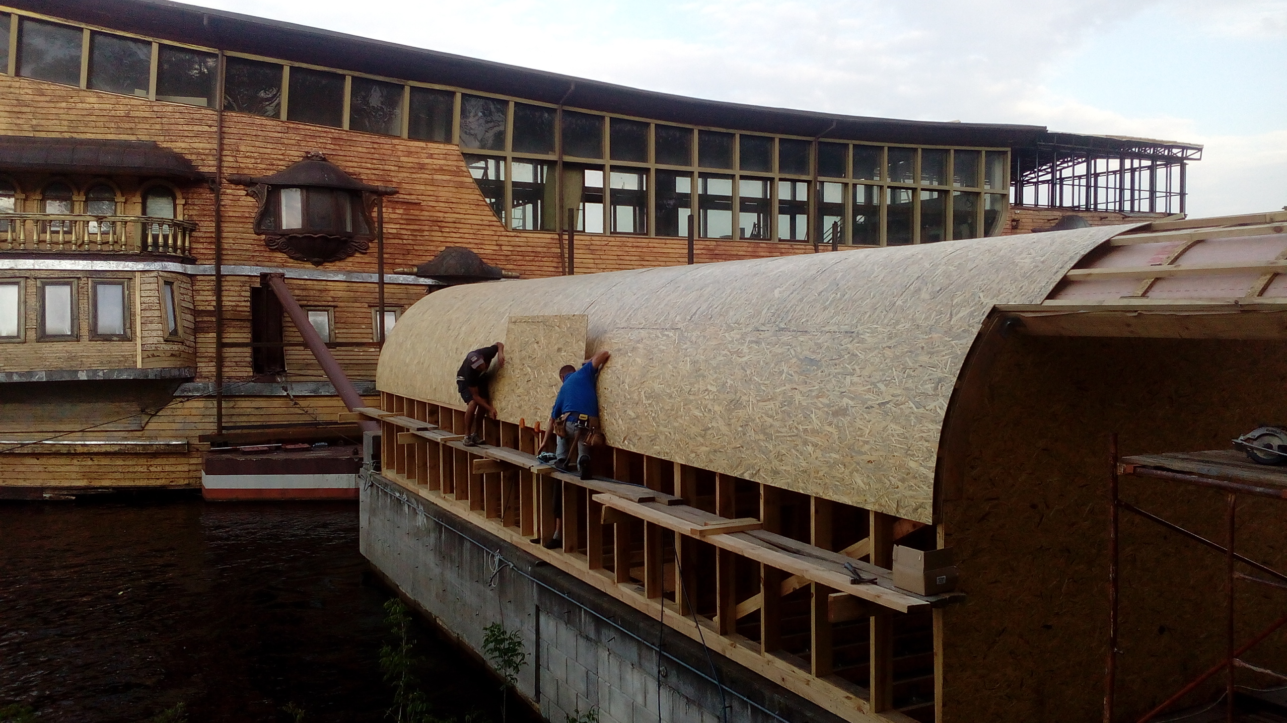

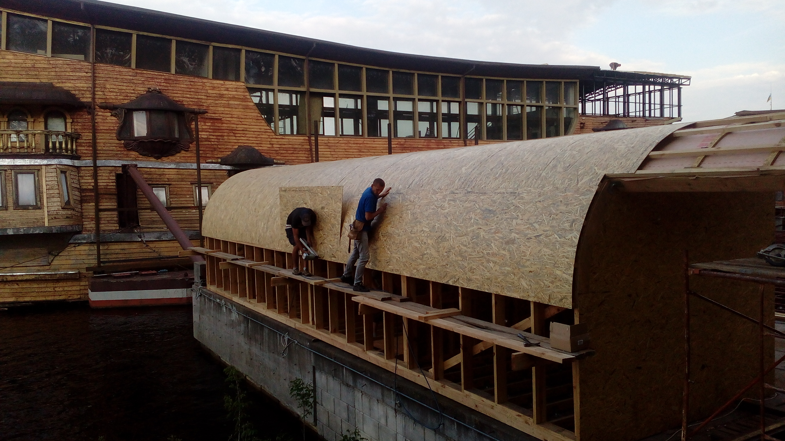

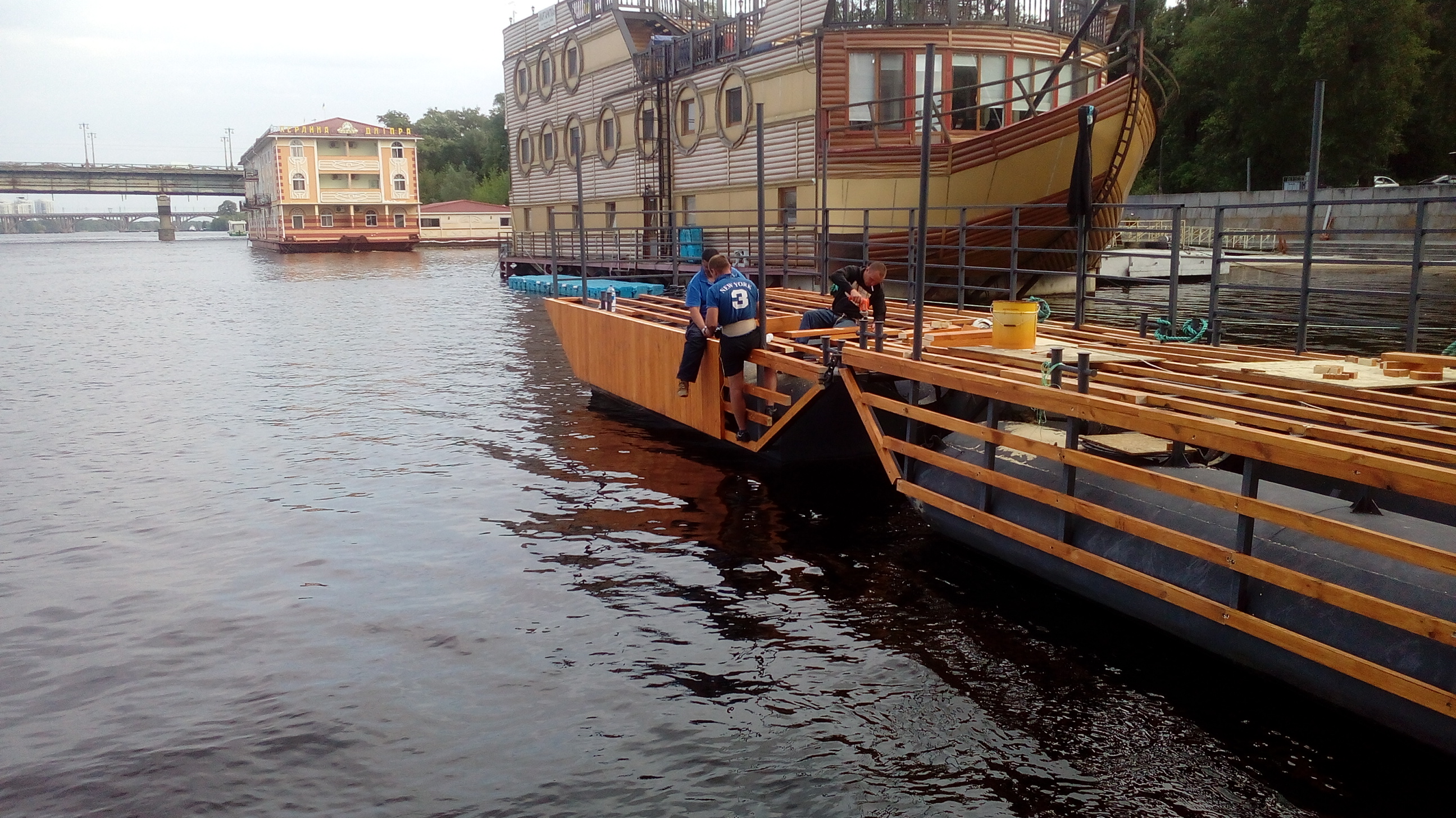

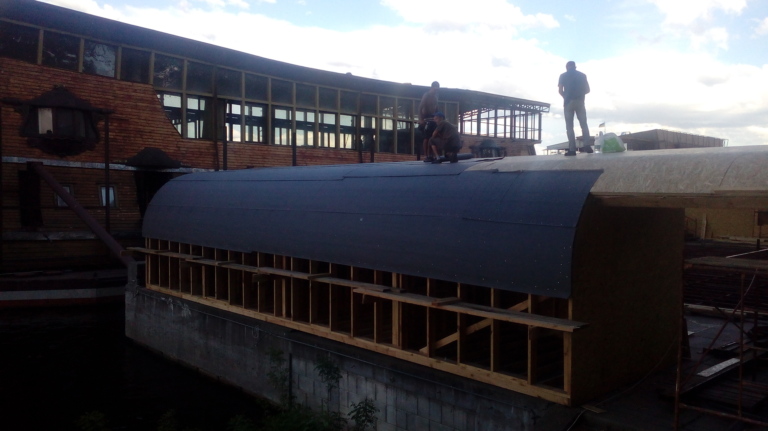

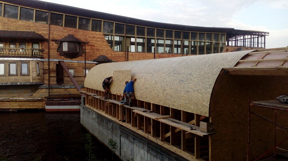

Гнется легко?

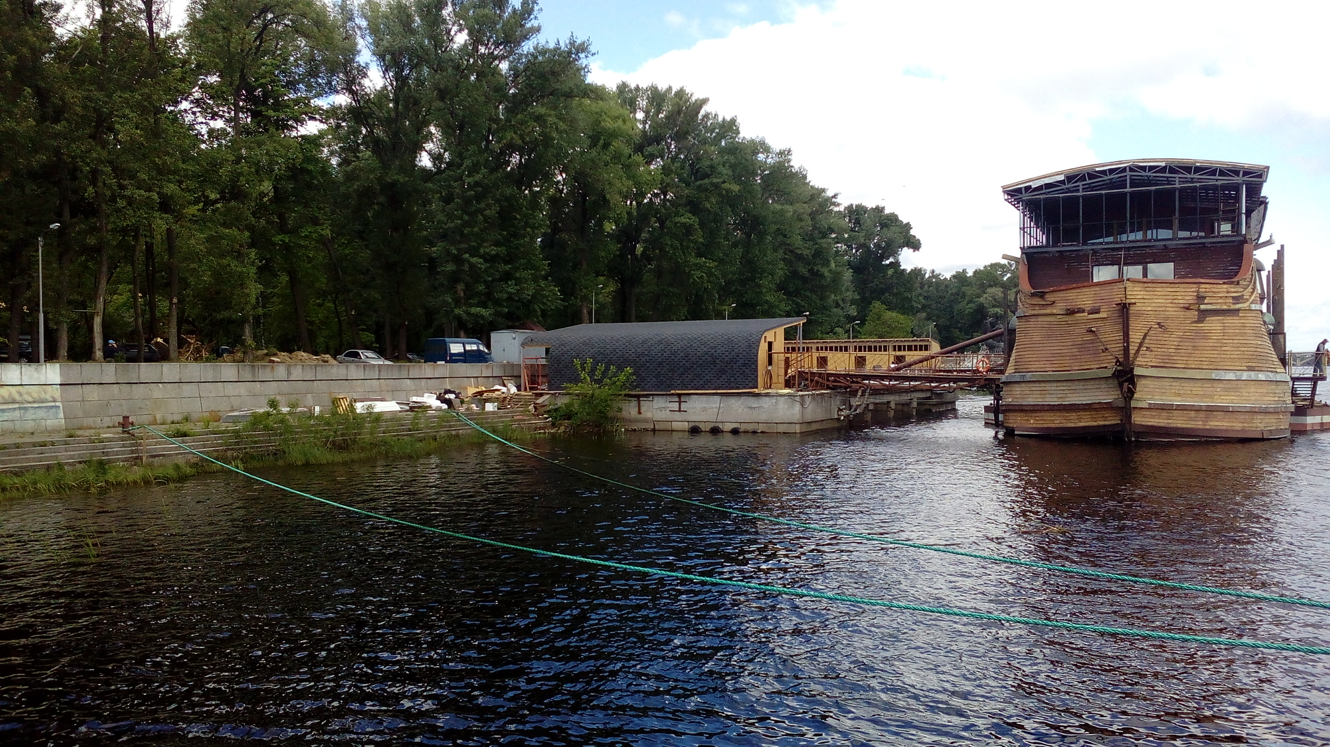

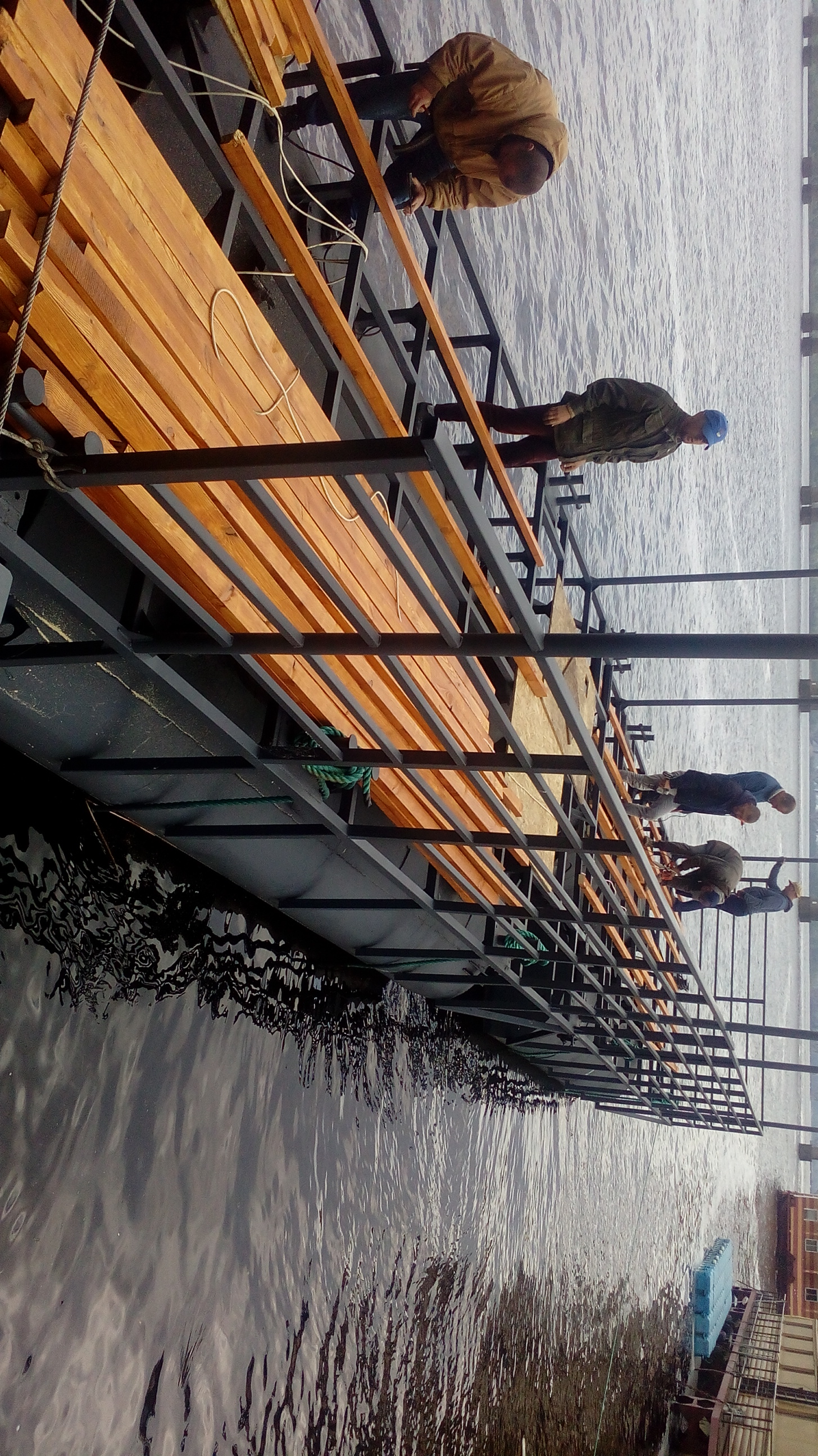

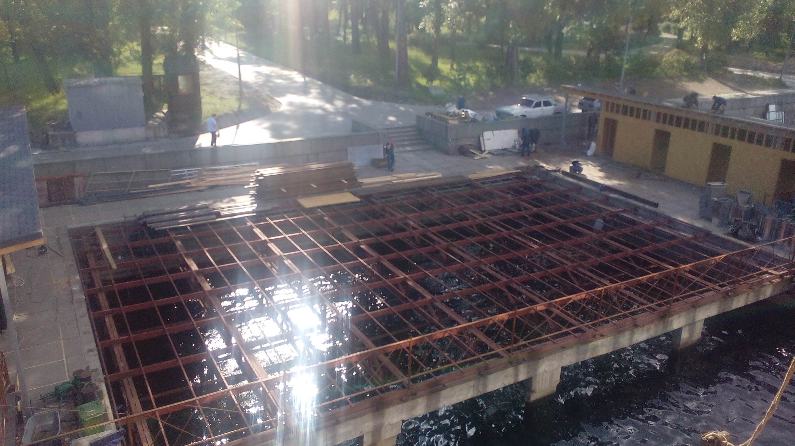

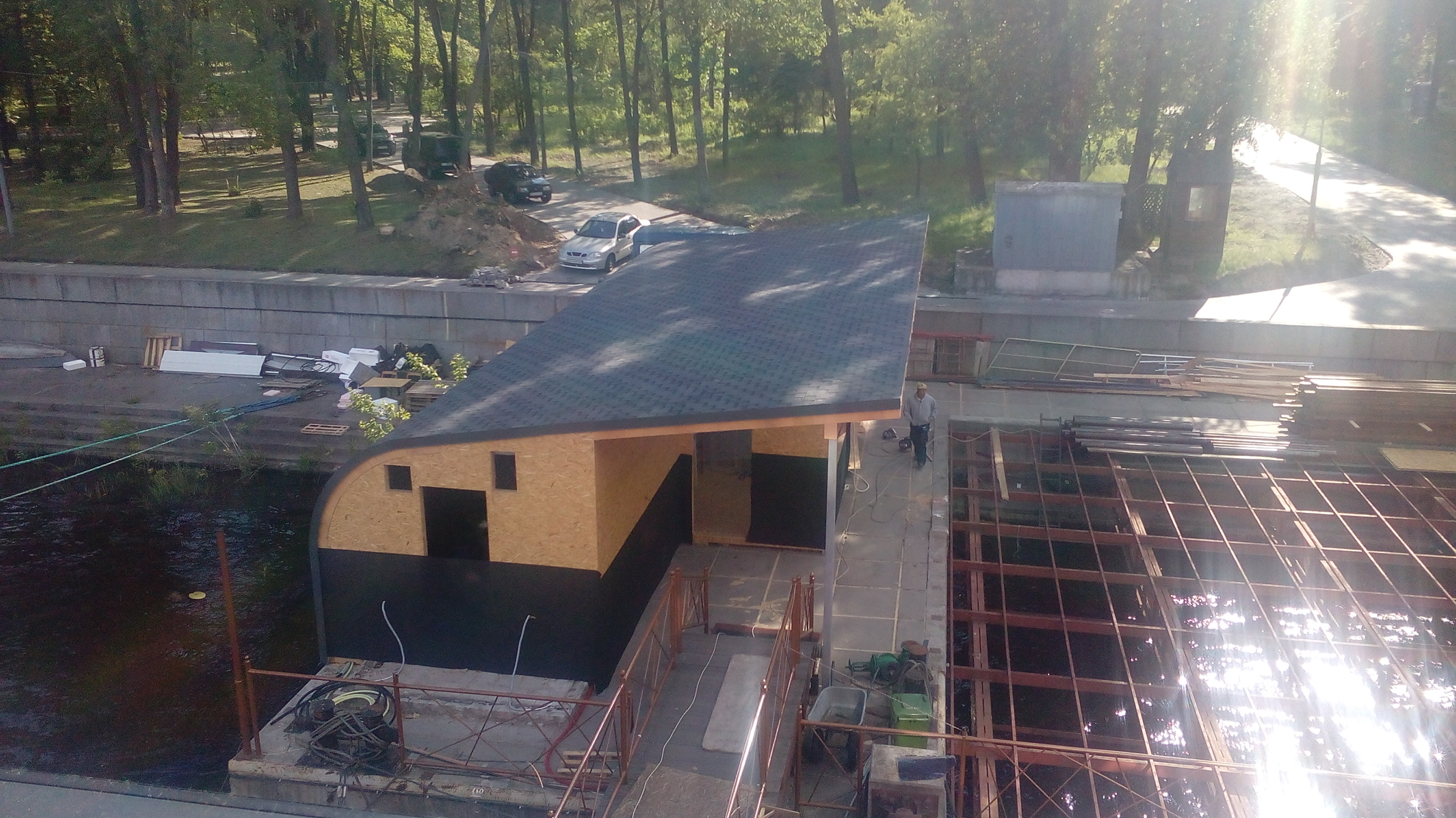

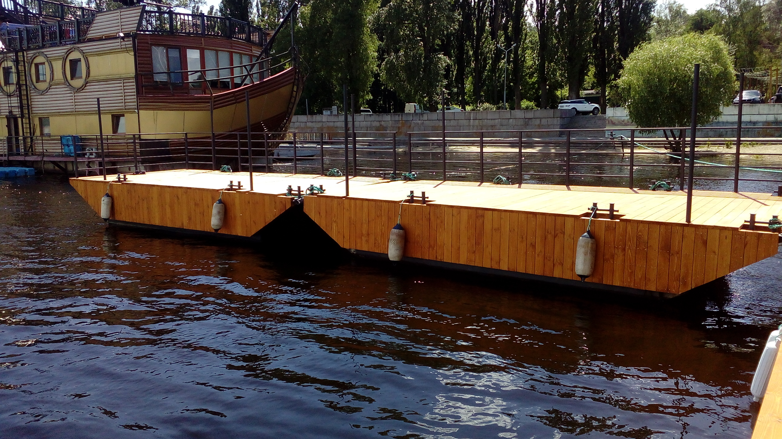

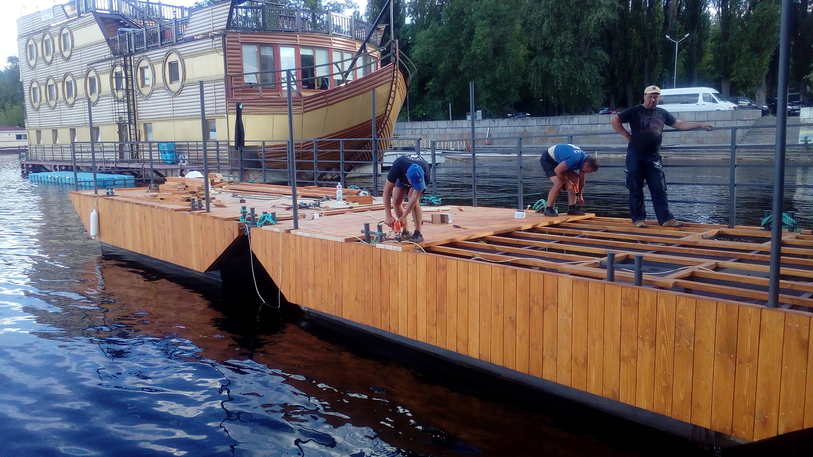

На 1,5 м радиуса прибиваем два слоя 6 осб. Греться легко. На стыках даем дополнительную рейку на меньший радиус лучше забивать досточкой. Продолжаем заливать понтоны.

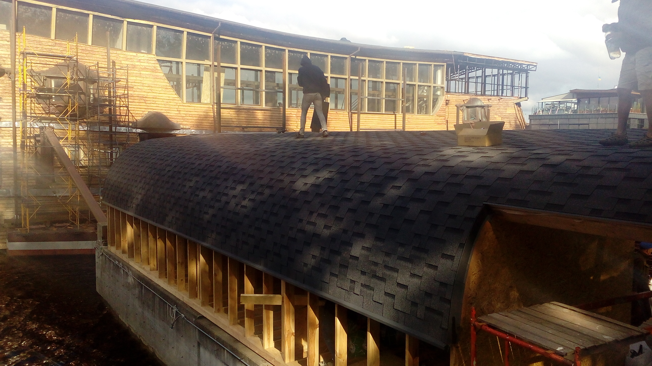

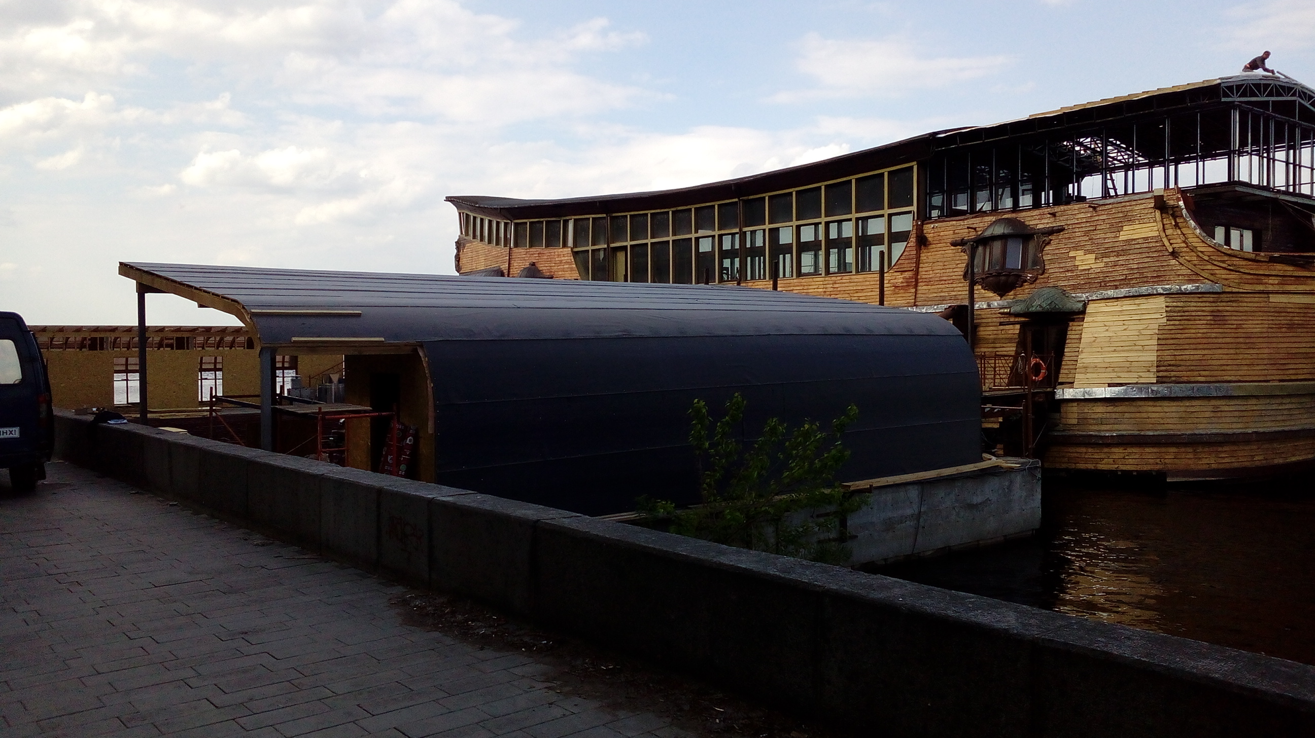

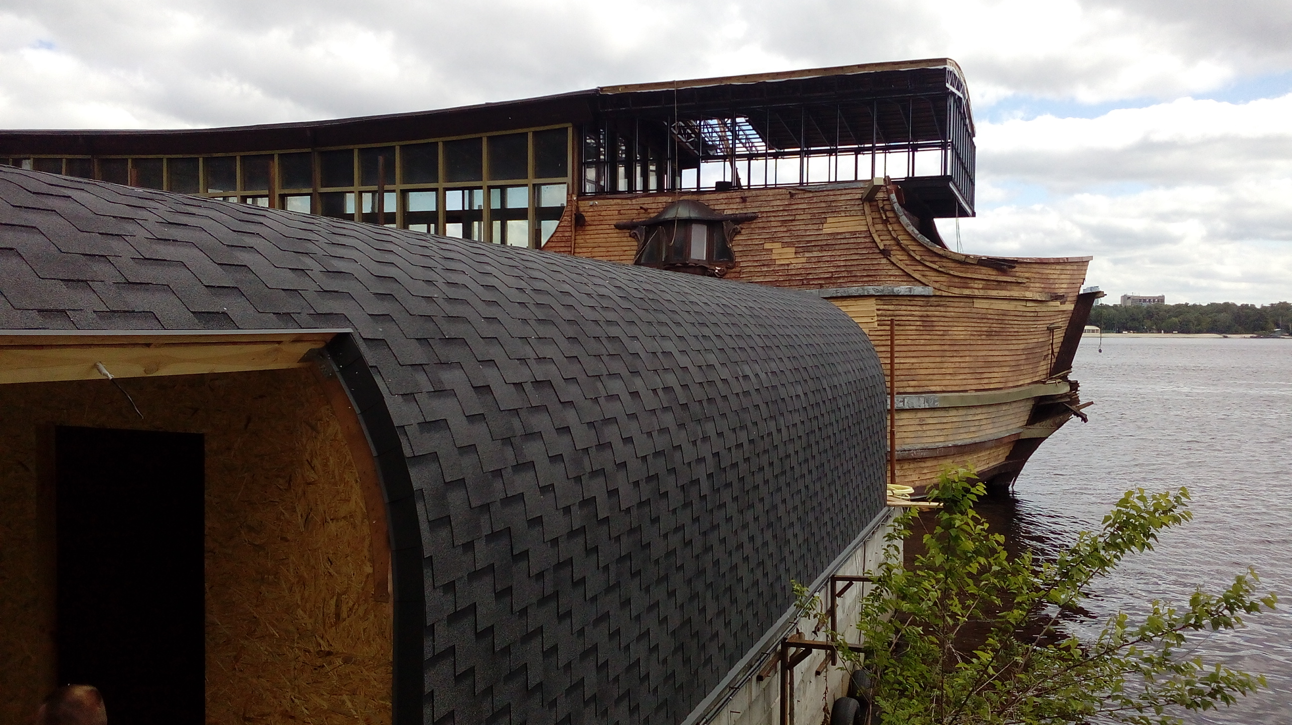

Закончили мучения. Сегодня парни дали удар по битумке . захотели закончить . и победили. Не скажу ,что просто и быстро . но получилось неплохо.

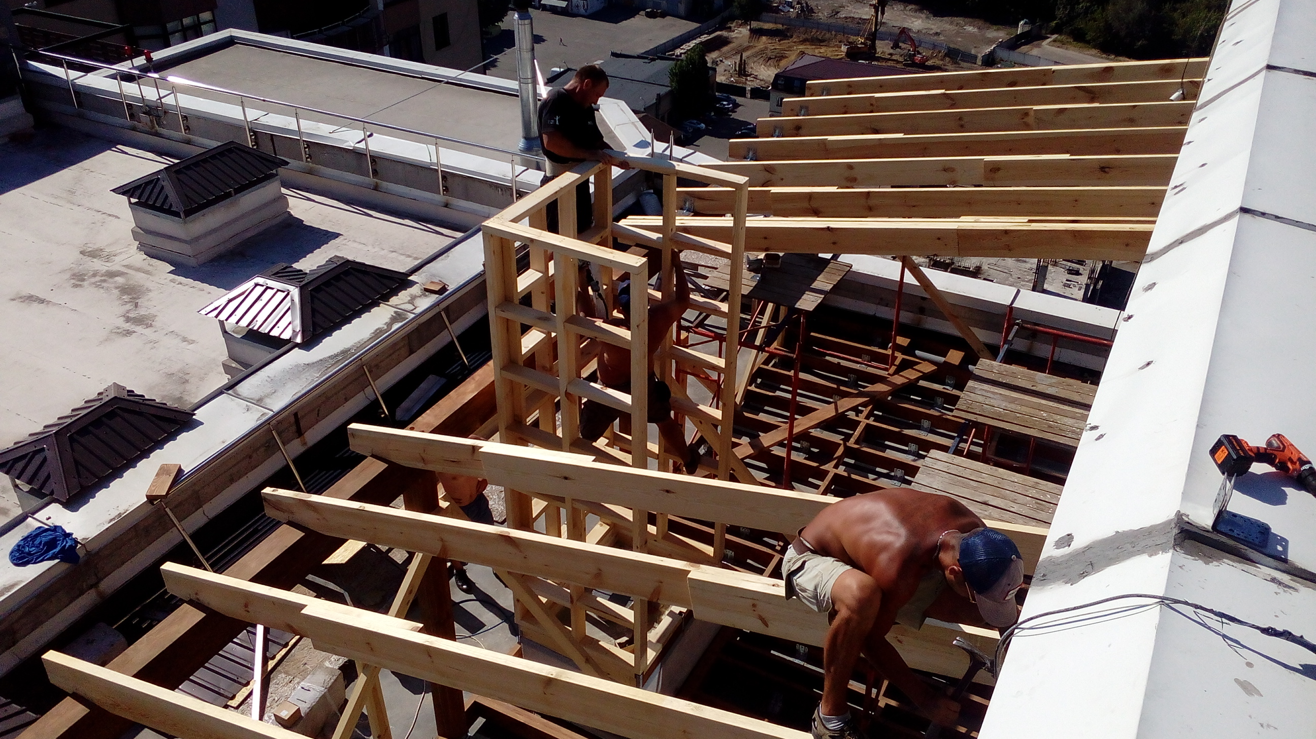

Добрый вечер. После недельного отдыха приступаем к работе. Сегодня подняли материалы на 21 этаж. Ругались сильно ,какой дурак делает проекты лестничных маршей и лифтов. Но побороли . небольшая беседка на крыше высотки. Завтра монтаж .фото дам по мере поступления.
в проекте 21 этажной высотке предусмотрена беседка с дерева на крыше?
Да нет. Это шутка. Конечно ,просто когда возникает такая задача и ложиться на наши руки . то ищешь крайнего. А так работа и как всегда не стандарт. Хотя без таких ситуаций скучно.

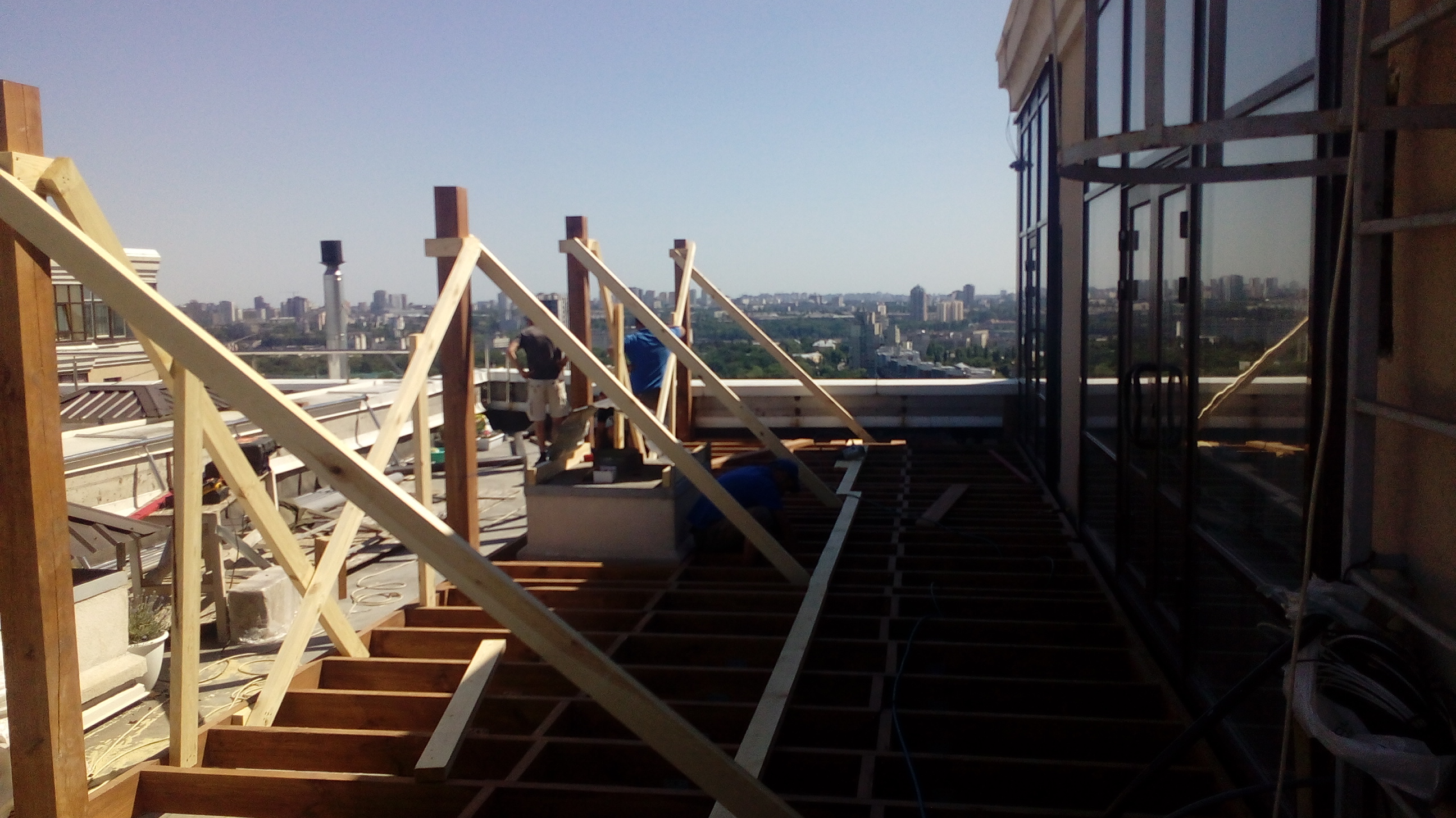

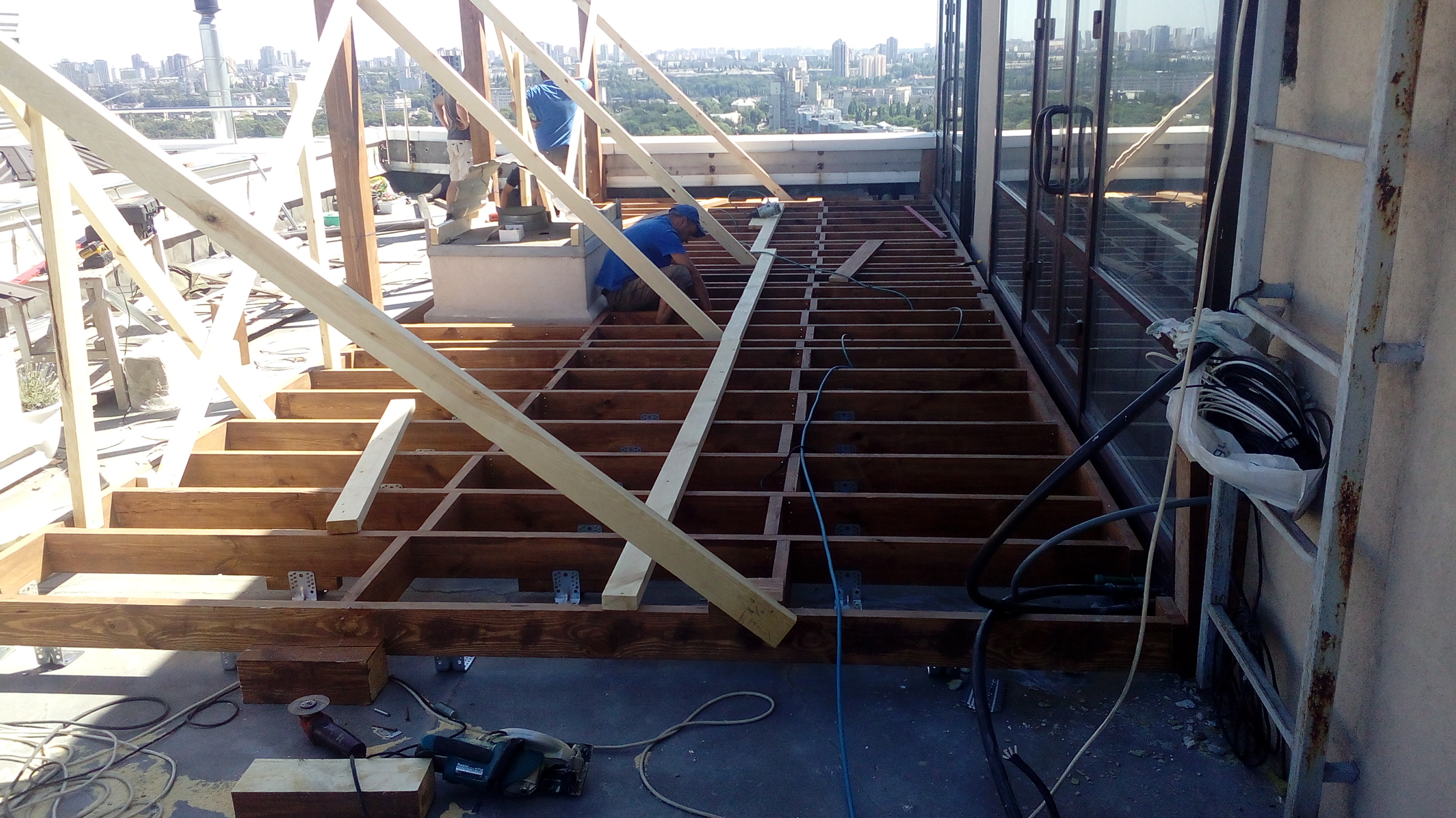

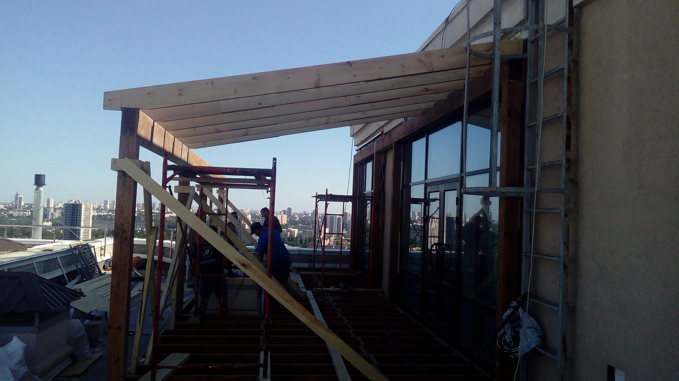

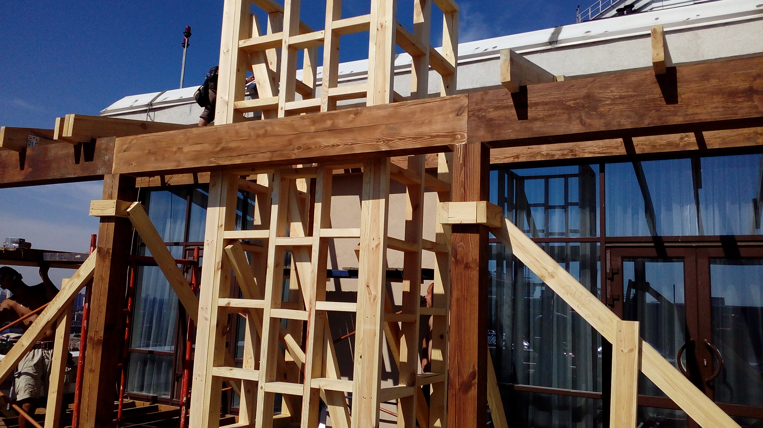

Идёт процесс по сборке террасы на 21 этаже. Самое сложное это подъём материалов. Лифты ,куча лестниц ,подарка через крышу. Самое главное спокойствие заказчика.

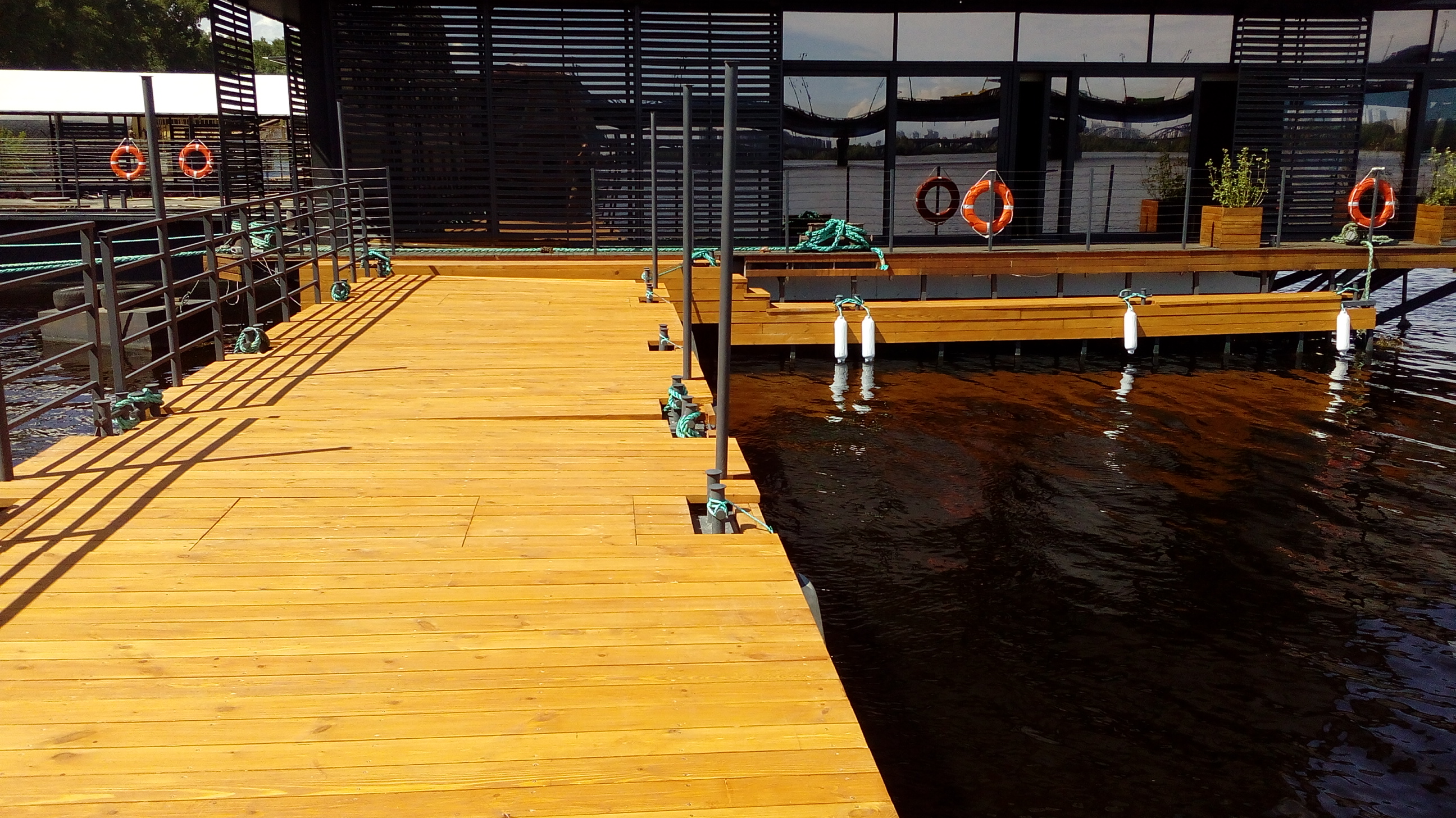

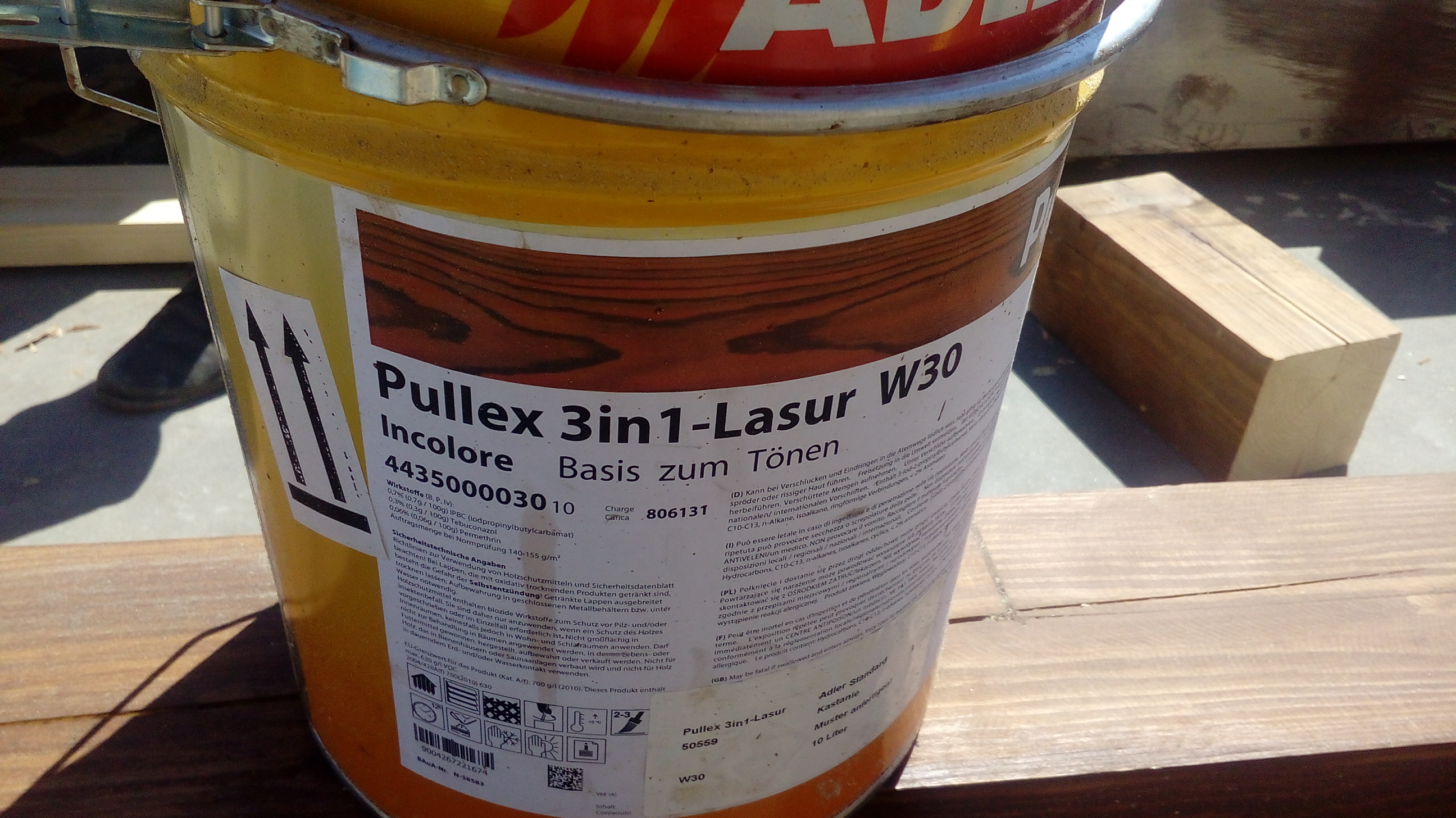

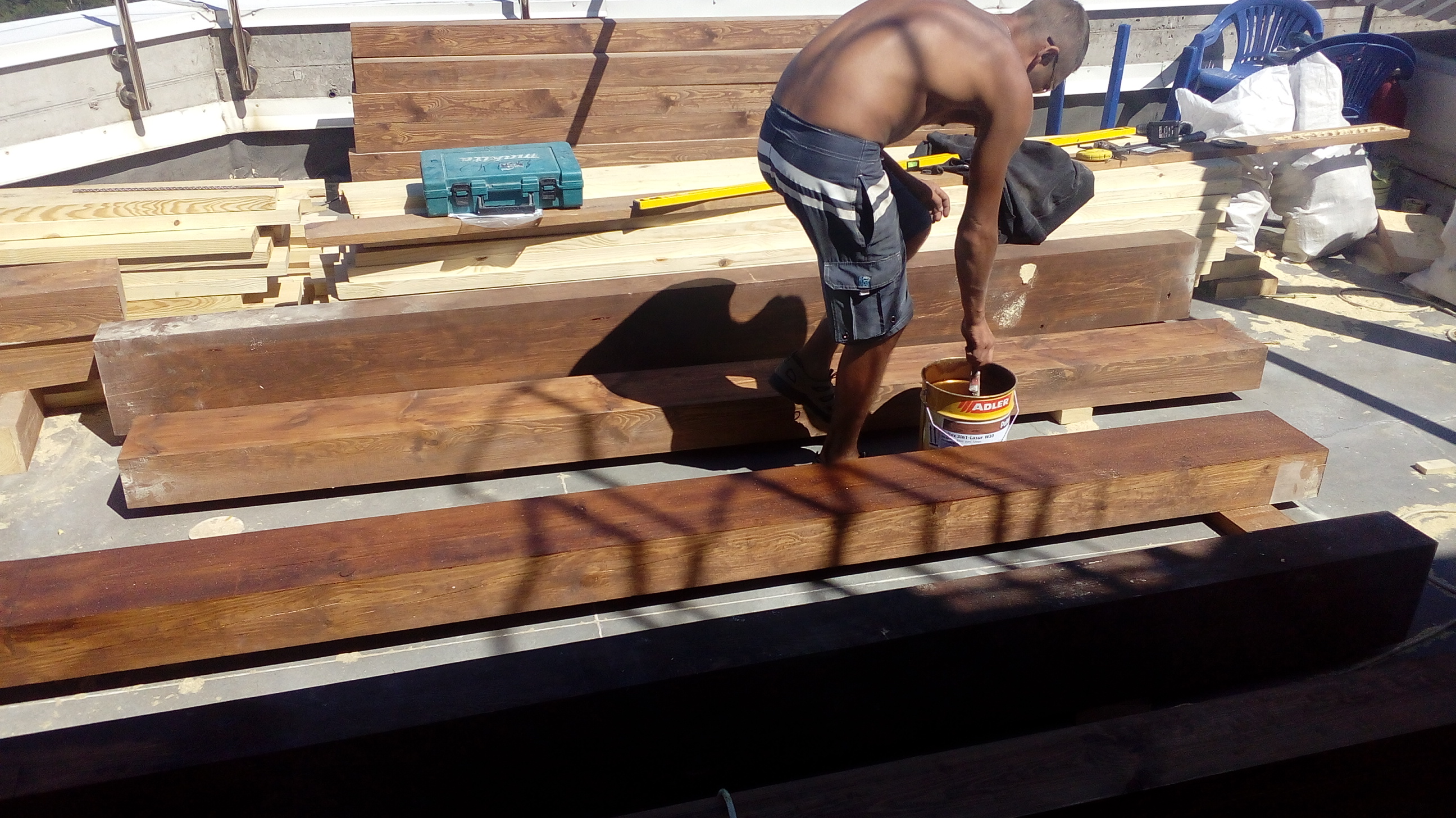

А чем вскрываете декоративные столбики?
Адлер. Уже много лет только им. В данном случае ,если интересно, завтра сфоткаю. Дорого ,но отлично.
Сфоткайте, если не сложно)

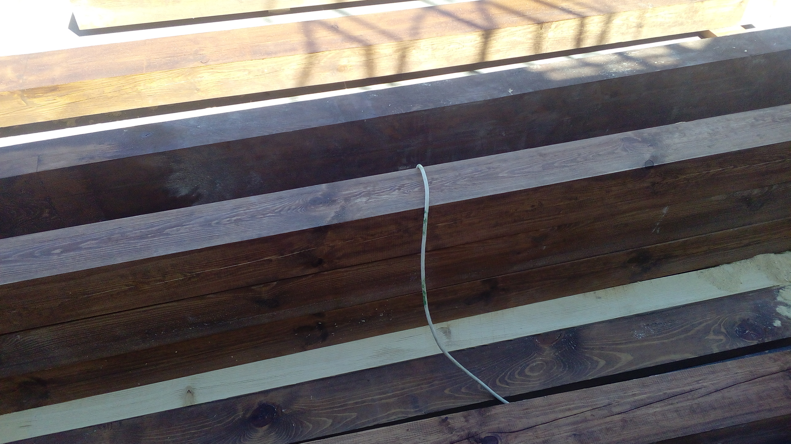

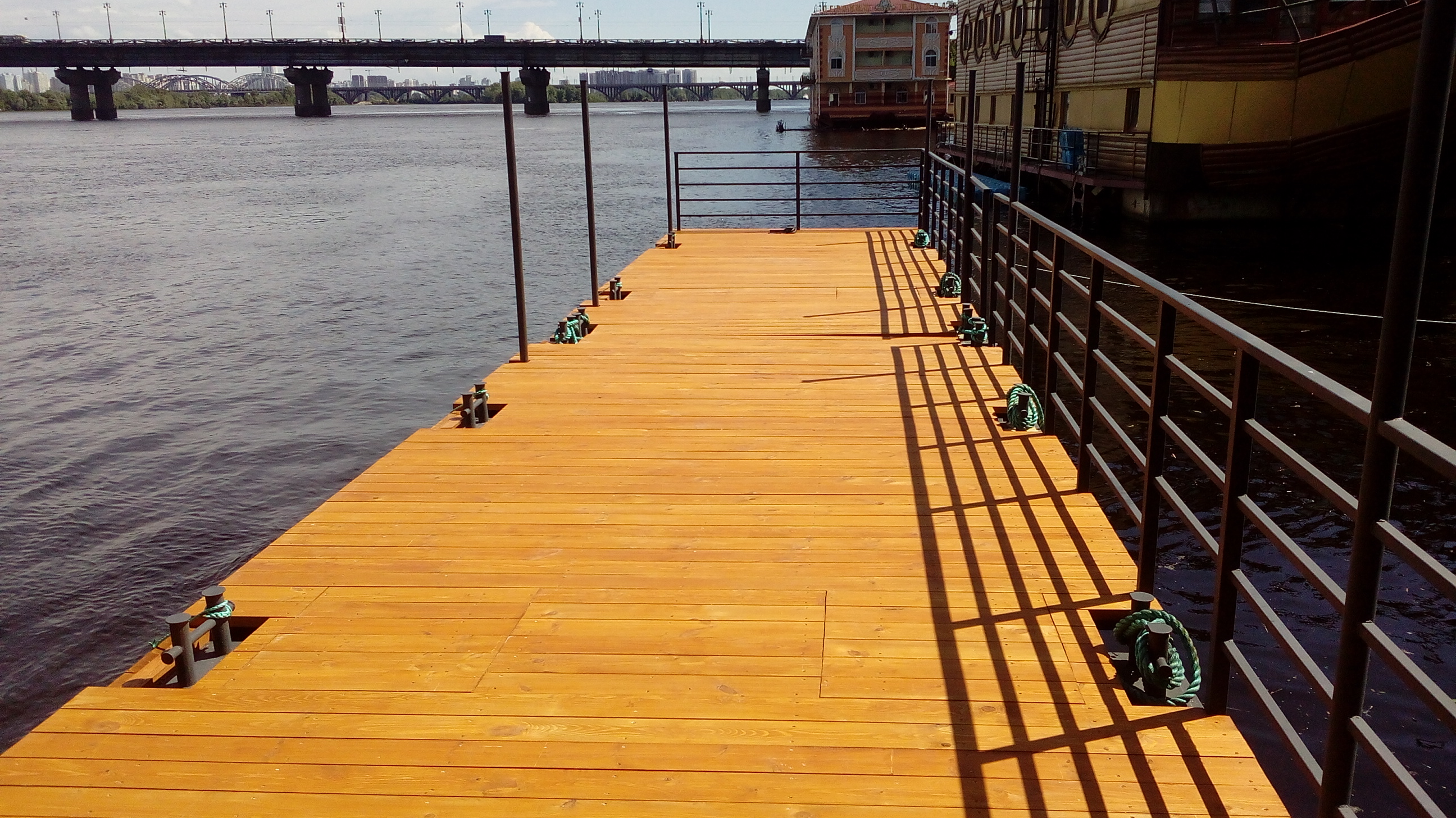

Вот такая краска используется на этом объекте.
Спасибо, а по опыту, сколько лет стоит на ваших объектах? Через какое время опять обслуживаете?
Первая прокраска идёт в два слоя . через год ещё раз прокрасить . и у нас есть семилетки которые ещё не требуют перекраски. Древесина отлично служит. Есть пример когда заказчик сам взялся за покраску фальшбруса , взял капорол. Теперь мает проблемы. А там где Адлер да ещё и з базой, то стоит нормально.
как оцените срок службы адлер по сравнению с реммерс?
Провакационный вопрос. Есть позиции у обоих лучше, есть хуже. Но сейчас больше работаем с Адлером.и есть положительные результаты. И Адлер всё-таки дешевле.
Но на вкус и цвет товарищей нет.

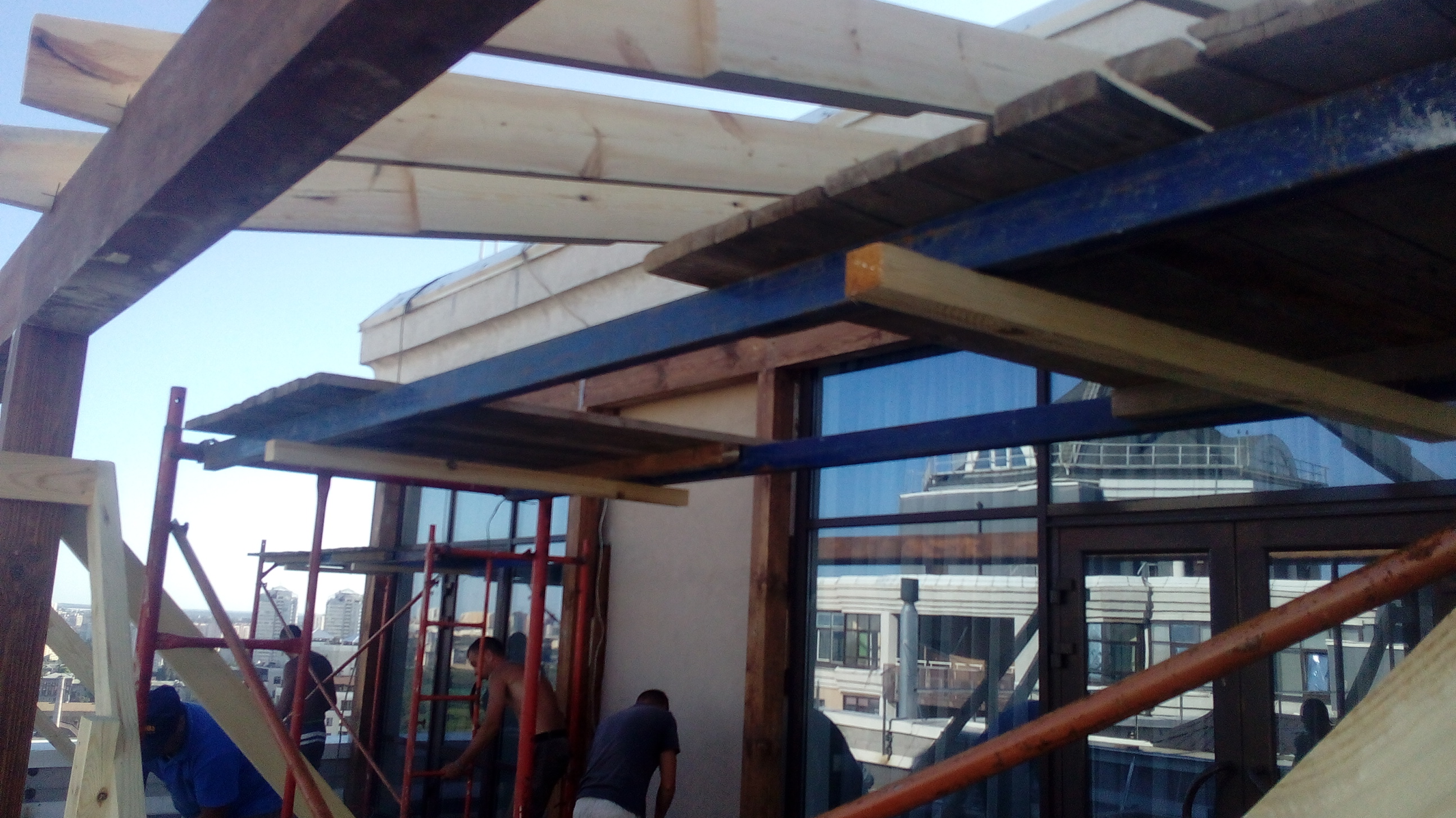

Из-за сложности крепления, мы , как дополнительной опорой для всей терассы ,воспользовались вентиляционным каналом. Он снимает всю горизонтальную нагрузку в передней линии.
