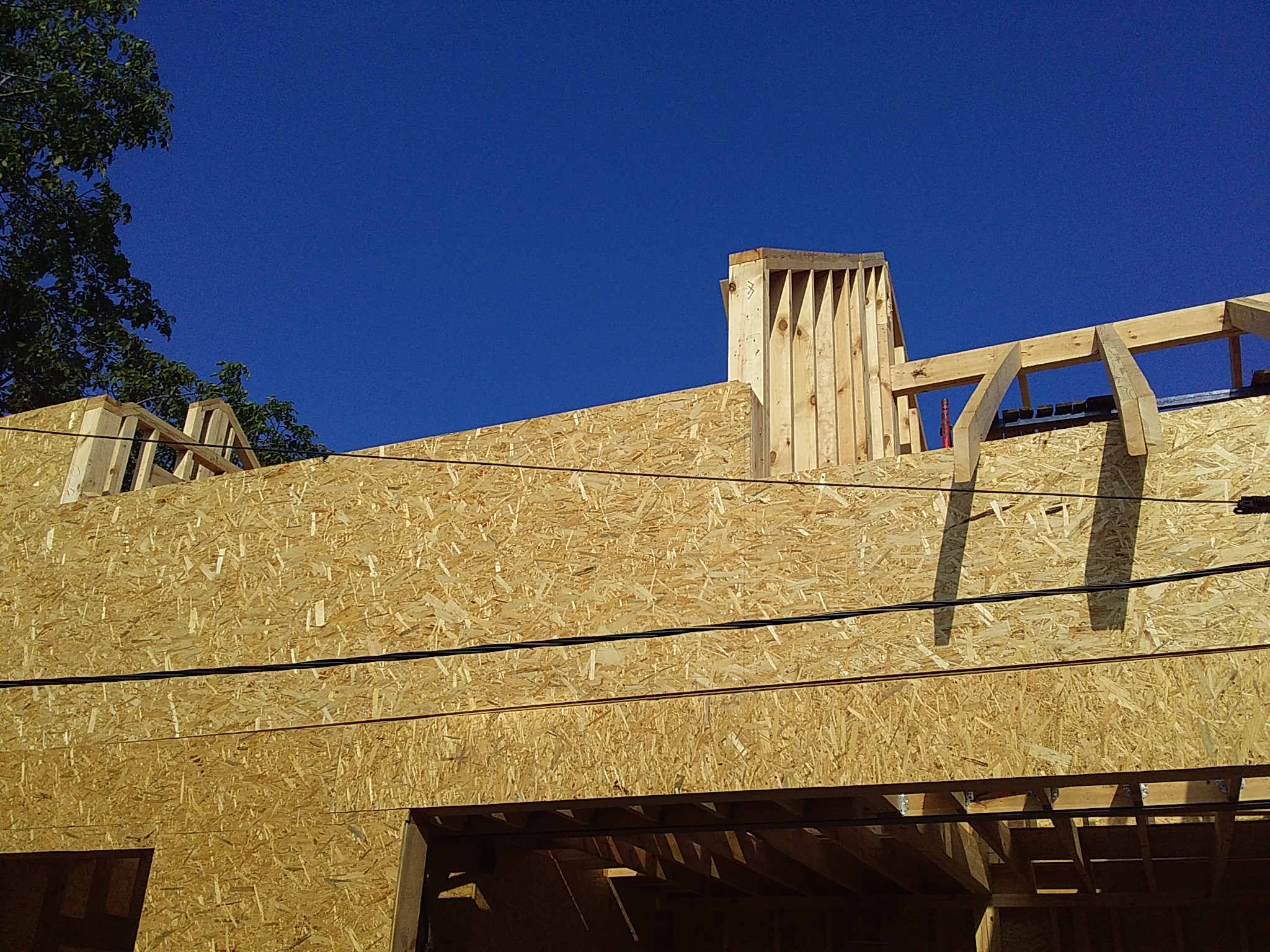

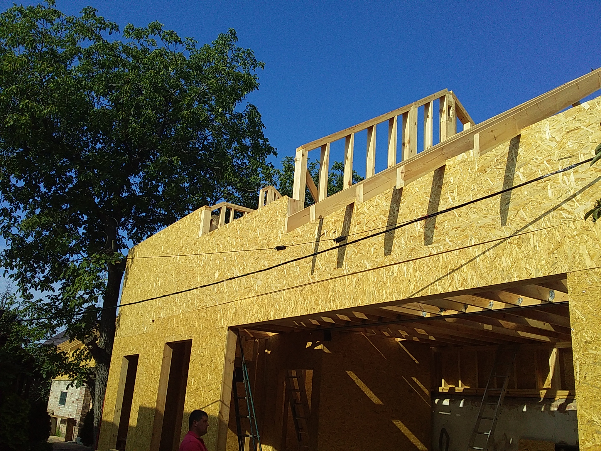

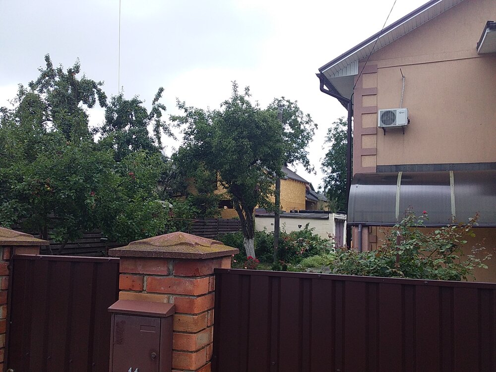

просто интересно) а чего решили срезать высоту?

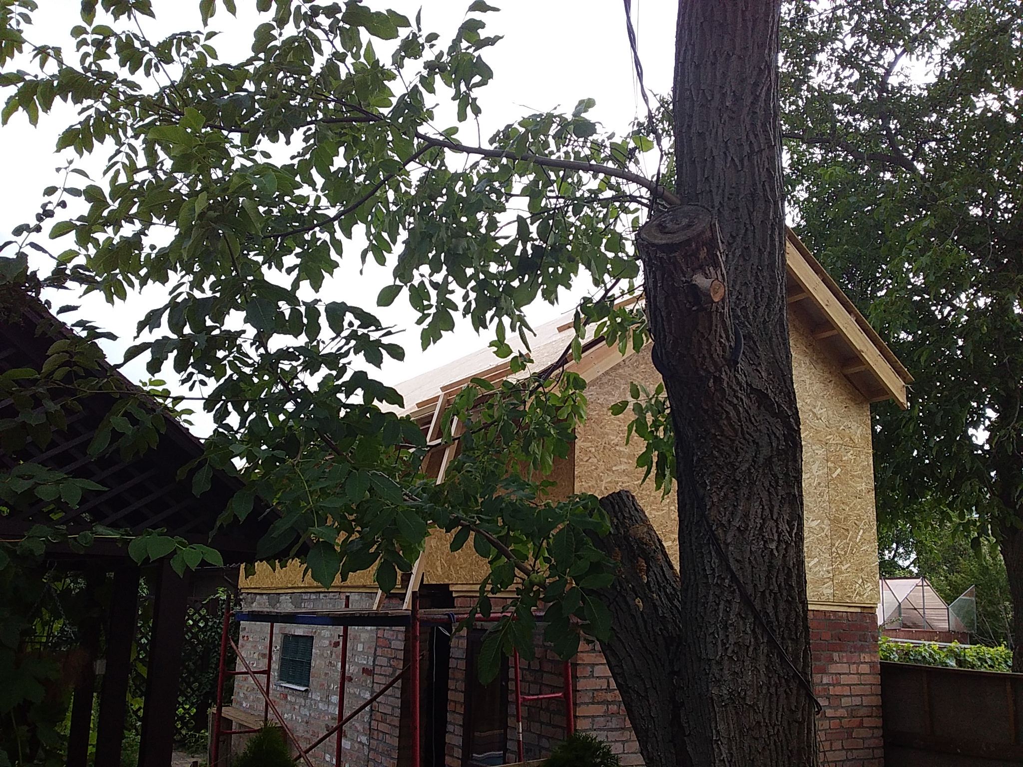

Межевой вопрос. Проект , заказчиком, был согласован с соседями. Но , после возведения стен, люди прочуствовали высоту здания. И потребовали опустить . Чем и мучаемся . В прошлом году мы сносили целый этаж. Эта тема освещалась. А лет семь назад мы обрезали крышу . Свес перелет за межу.
Так , что абсолютно правильно начиная стройку, согласовать все с соседями и лучше в письменном виде.

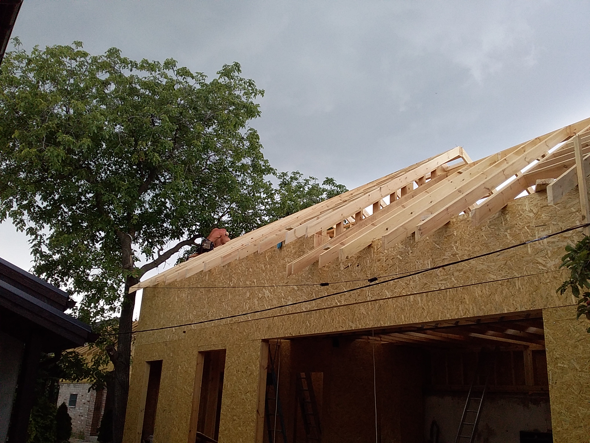

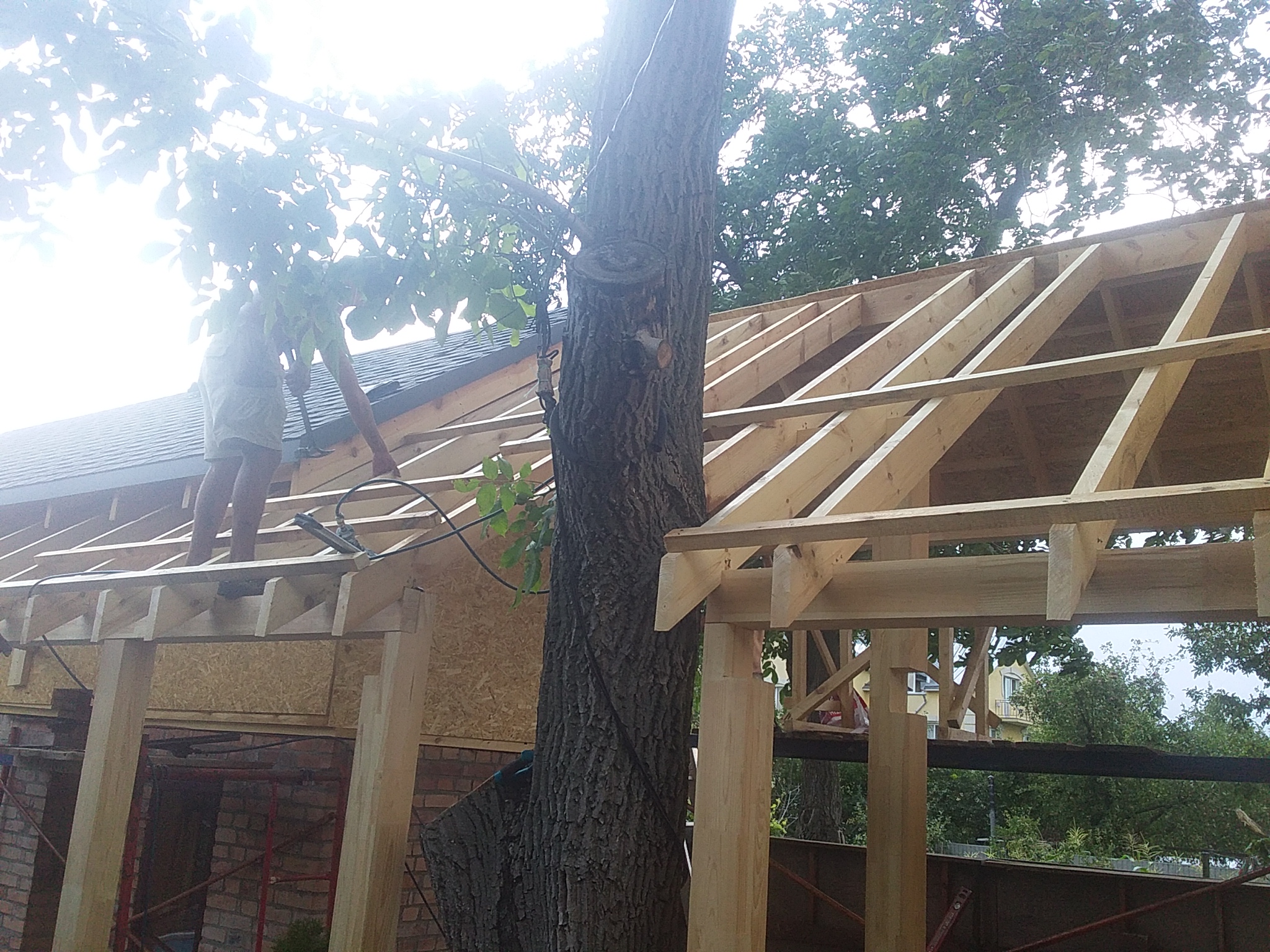

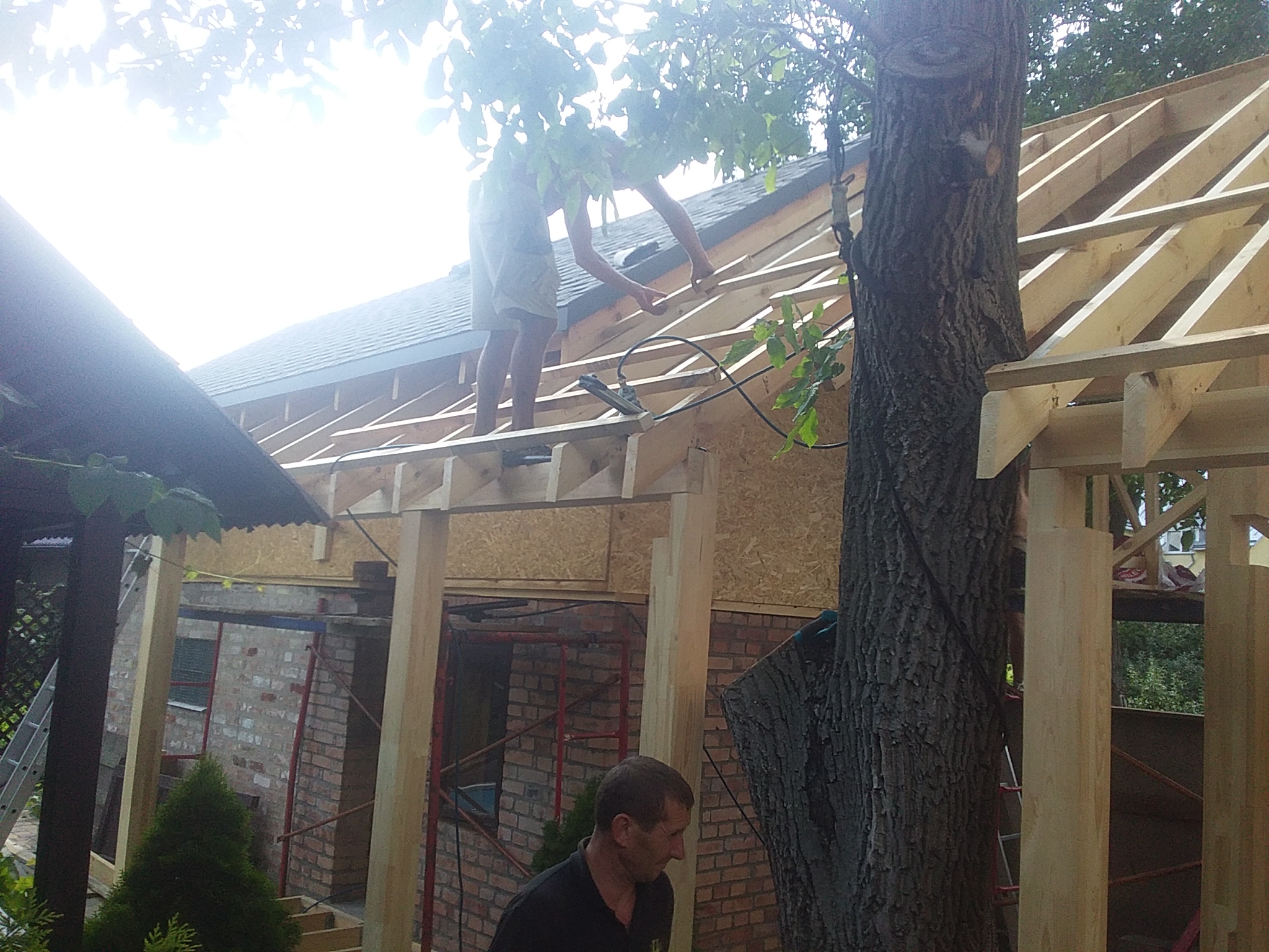

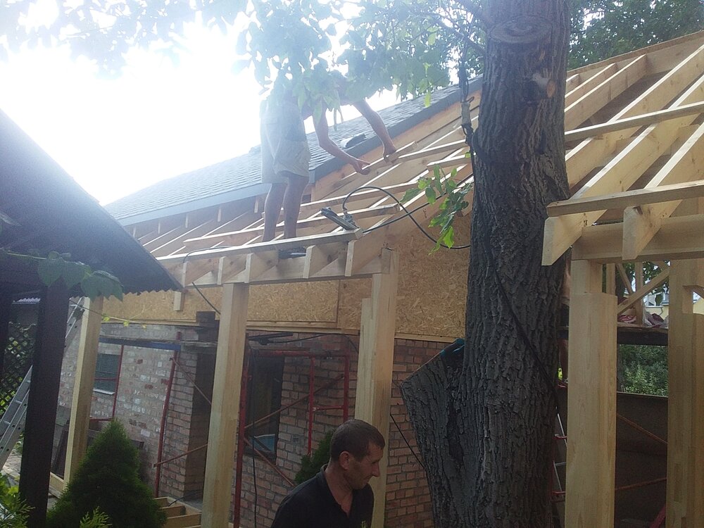

После двух дней уничтожения, началась созидательная работа. Идет к завершению стропильная часть. На бане начали бить барьер.

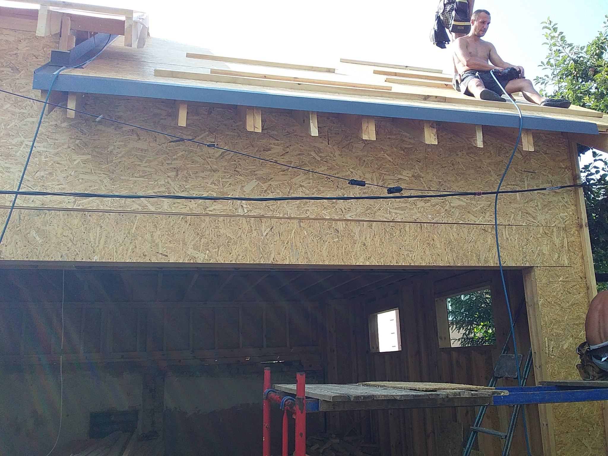

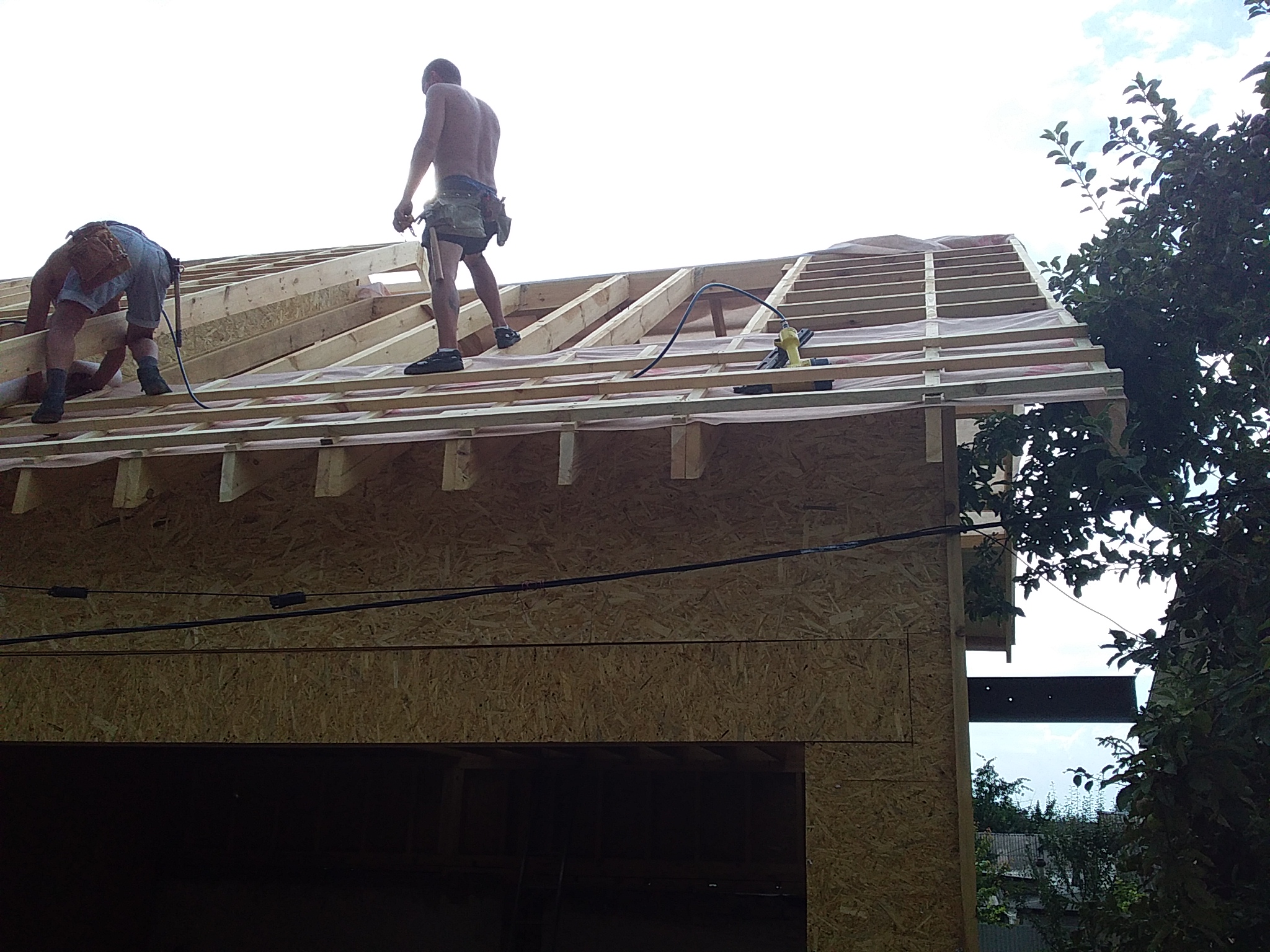

Вам не видно, но думаю при такой обрешетке половина гвоздей идет мимо кассы:D
Или вы чалите полосы?
Это разговор про людей которые первый раз это делают. Ребята отбивают линию, мне с бригадиром это не нужно. Молоко бывает но редко . В основном по сучку или не ровной рейке. И то единично. Поверьте наслово.

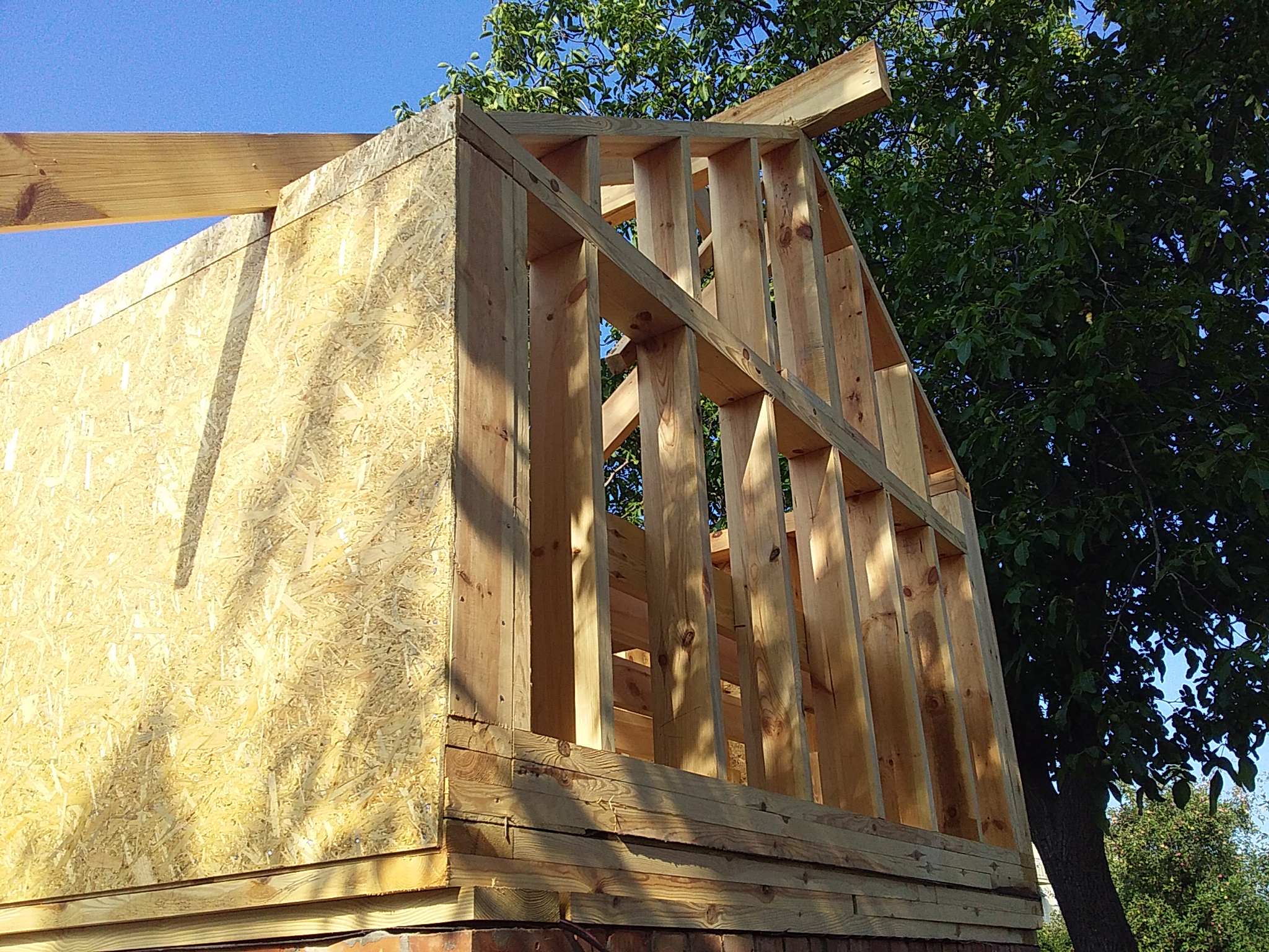

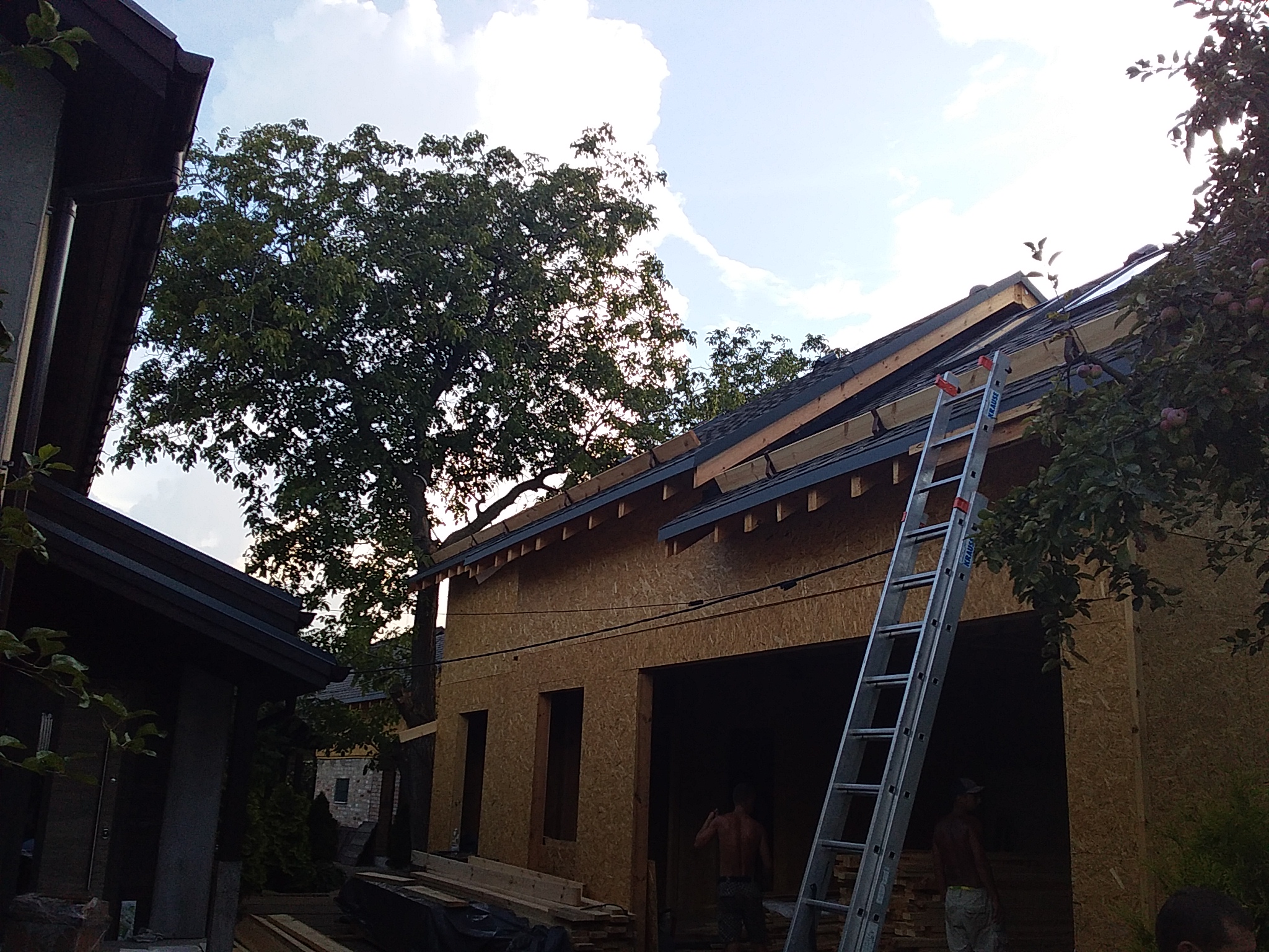

Сегодня закончим осб. Начали где возможно набивать металл. Ждем подкладочный и битумку.
Какую пленку используете?
Все комплектует технониколь. Даже не знаю какая подкладка прийдет . А если про гидрик, то стандартно Изоспан. А М.

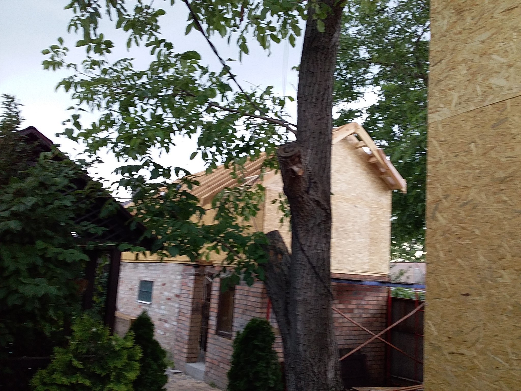

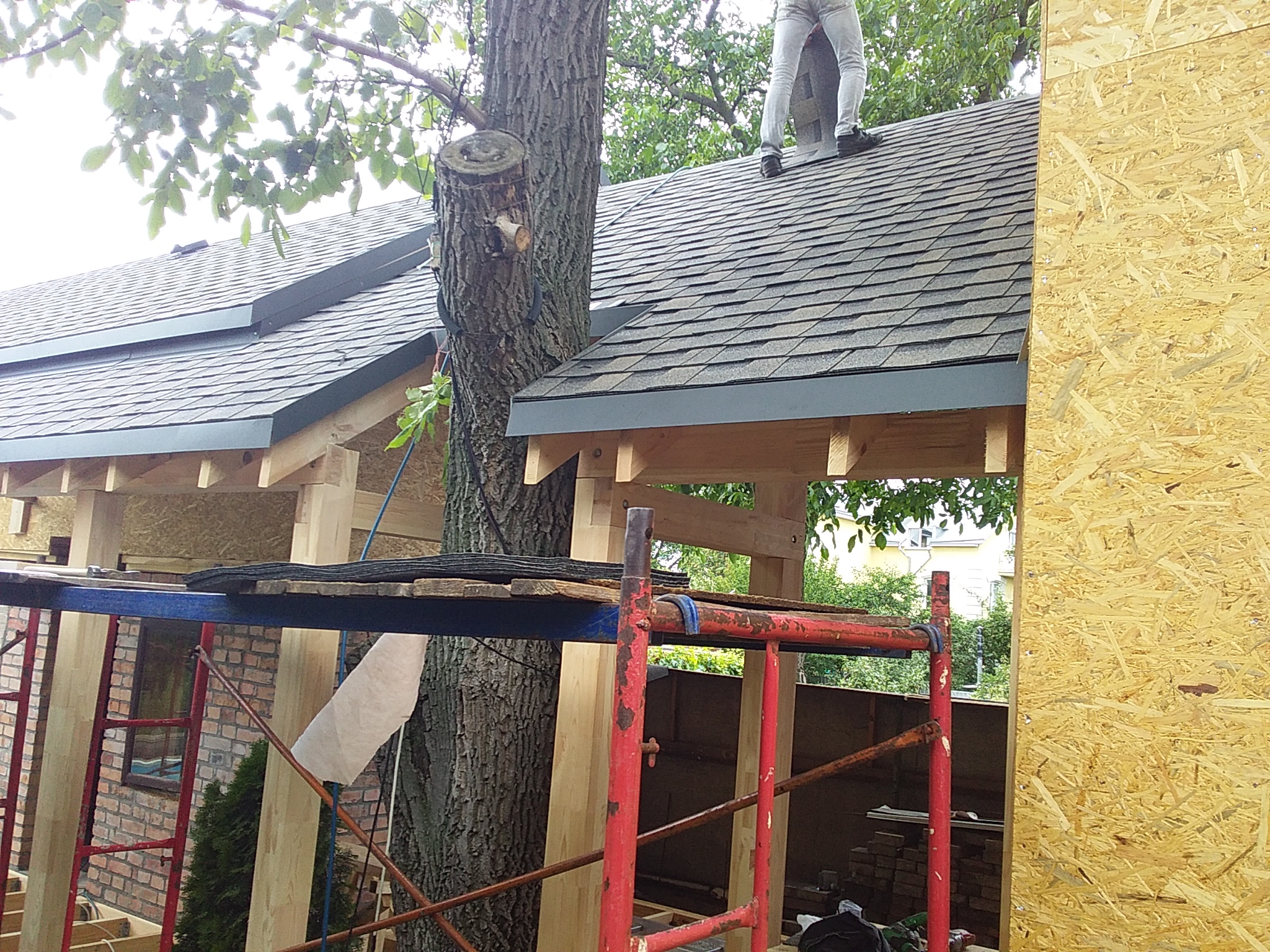

Заканчиваем битумку. Осталась зона барбекю. Из-за понижения высот зданий возникает куча проблем с высотами . Но завтра закончим решения . И отпуск. А потом без отдыха
Но как каждый правильный строитель, есть работа нужно делать.
Идет мучительных процесс согласования зоны барбекю. Из-за понижения высот здания бани не выходит входная зона.

Пришли к компромиссу по зоне барбекю , есть надежда сегодня закончить . Если погода даст.

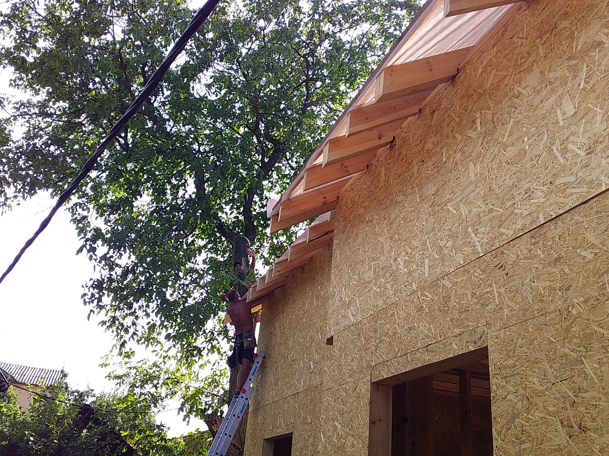

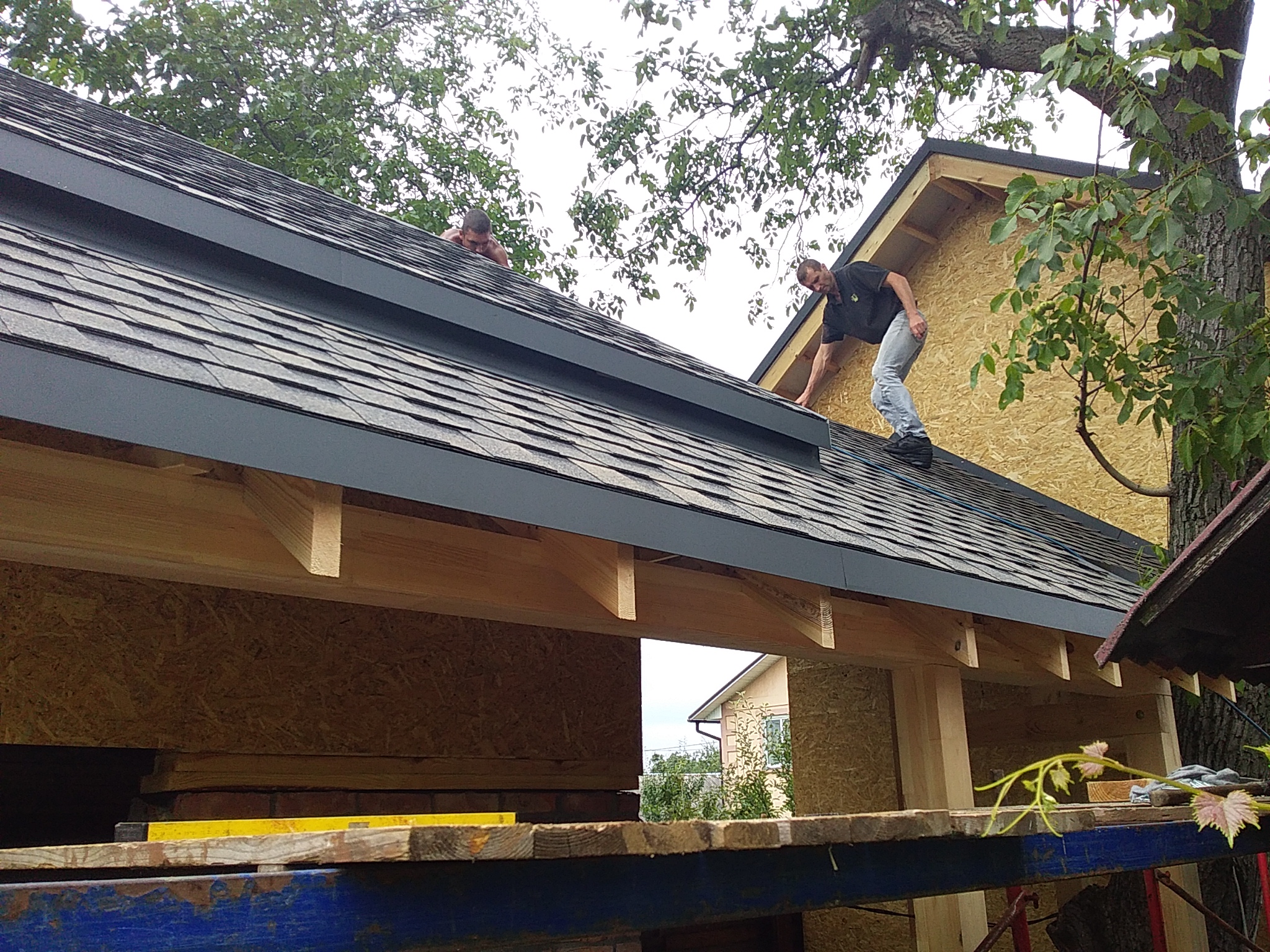

Зачем и что проверять?
Не течет ли. В последнее время от очень грамотных "" кровельщиков слышу о проблемах с битумными крышами. Давно вызывает смех. Но все же. Просто не понимаю как их бестолково нужно делать , чтоб она потекла. У нас вентиляшки пришли на день позже , чем забивали битумку. И еще долго определялись местом установки. Пришлось разборовывать пару гонтов . Так они за день так запаялись, что пришлось менять. Да зимой надо пару теплых дней, но в летнюю погоду кровля начинает работать полностью практически сразу.

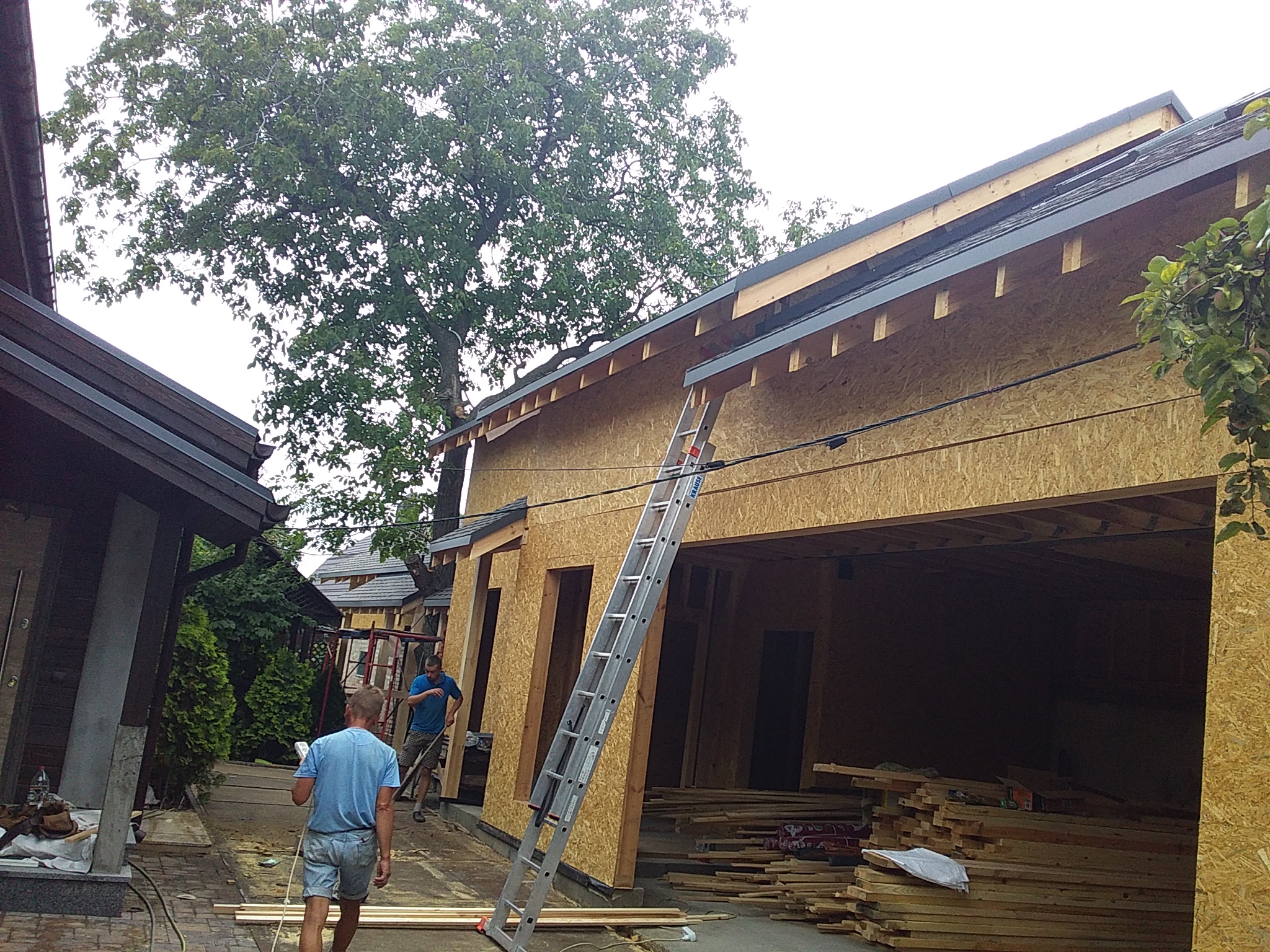

Финальные фото, объект закончен. Здание больше 20 м . 18 дней из которых 2.5 на обрезку высот. Полет нормальный. Отдыхаем недельку.

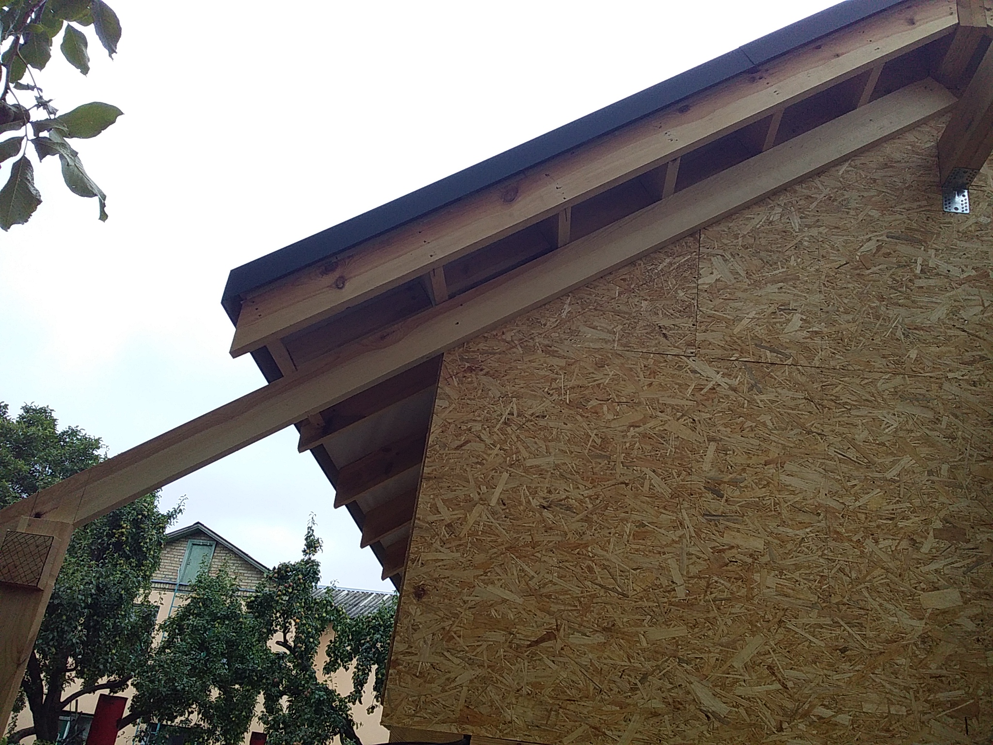

Ссегодня еще раз порадовала народное творчество . У соседа делают беседку. Железо. Не мое. А крыша битумной. Так вот я слышал про скобы. Но до сих пор не видел. А тут такое чудо . Ручным степлером . И молоточком их добивают. Просто интересно , люди хоть понимают как работает такая крыша.
Американцы используют скобы. Но большие. +/- около дюйма в ширину и из стали в +/- около миллиметра.
Упоминание о скобах проникло в переводы инструкции американских битумок, но наш народ понял это по своему

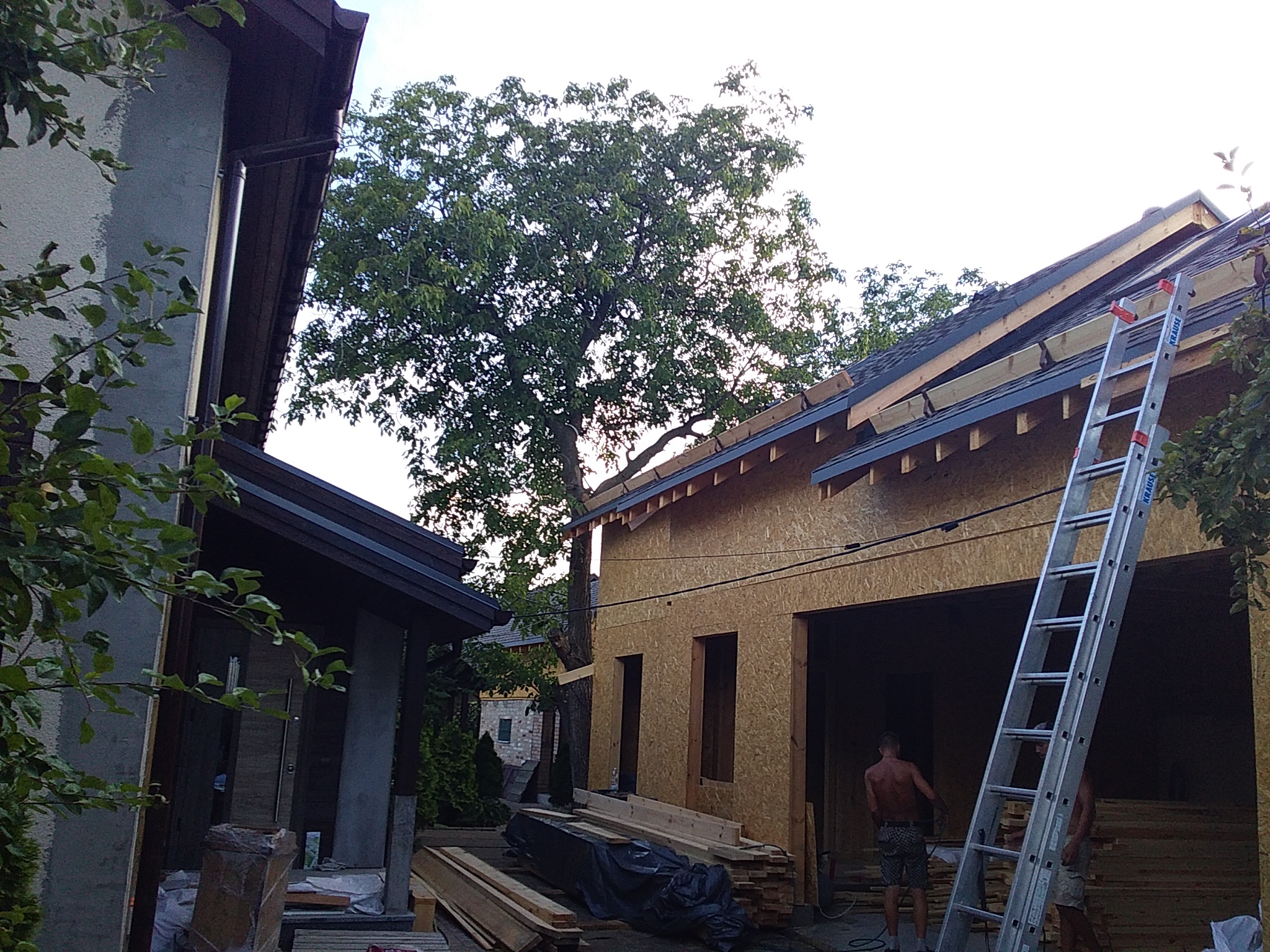

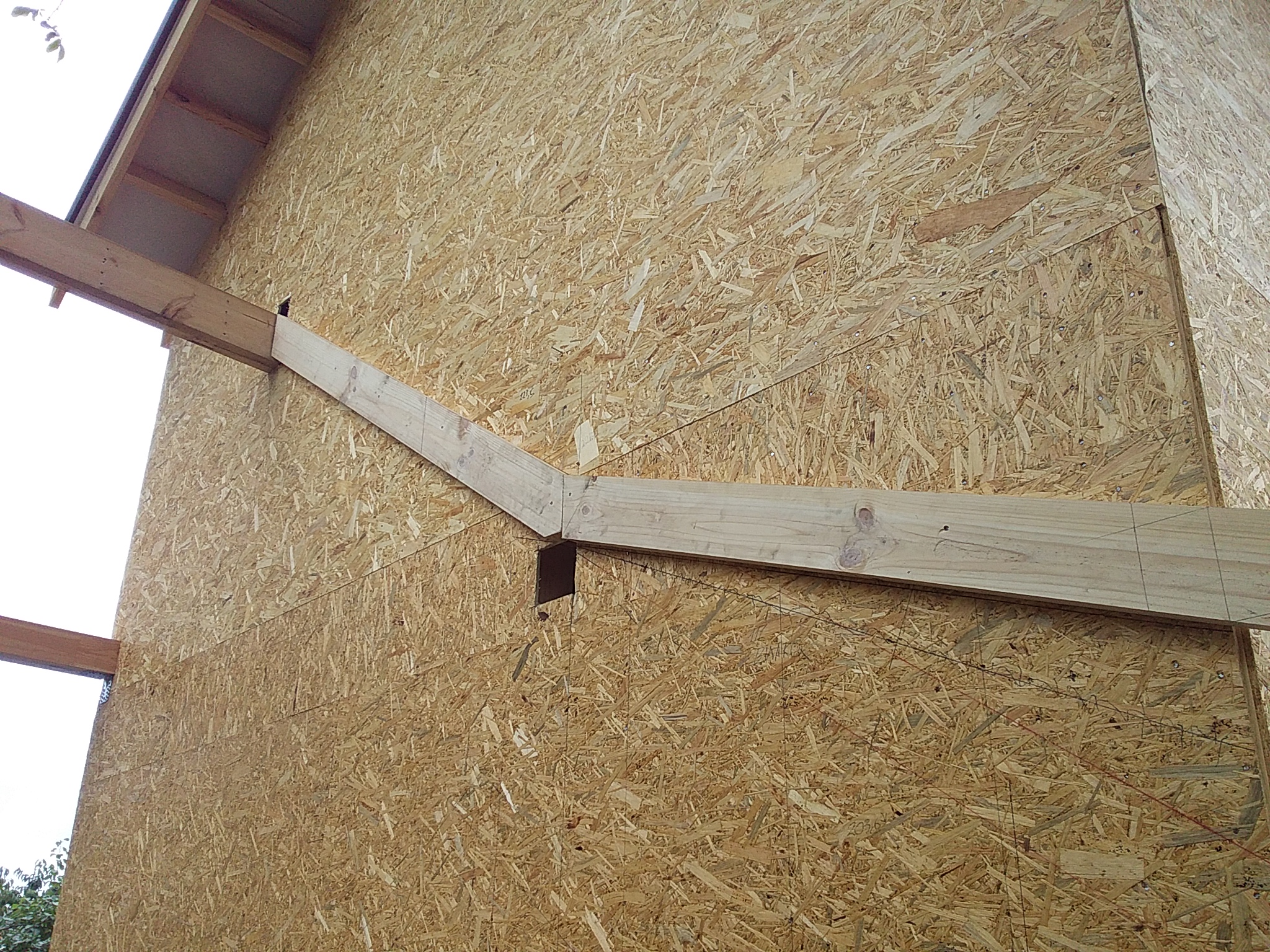

Хороший солнечный день. Фото перекрытия ворот и перекрытия.
Заинтересовали Ваши решения с двутавром и перемычкой над воротами.
Двутавр штука ну очень не дешевая по нынешним временам.Не рассматривали как вариант какую нибудь фермочку?Понимаю,что высота и нужно опустить вниз,но это же гараж.
На фото показалось кронштейны лаг низковаты,по коду вроде не менее 2/3 высоты лаги должно быть.

Не могу оспаривать. Но меня учил человек , который 7 лет занимался каркасниками в штатах. И он же превел человека, который 5 лет там же занимался только битумкой. Даже кличка была Гриша Шингел. Так вот они никогда не встречали скобы. Или ручные или пистолетные кровельные гвозди. Сейчас таже технониколь требует 5 гвоздей в ряд . Хотя старая норма 4 абсолютно нормально. Учитывая двойное пробитие гвоздями. Скорее всего бизнесовый вариант. Но скобы. Круть. Я видел как подрывает на гвоздях битумку ковром . А про скобы? Люди рискуют.
В начале моей темы , в прошлом году, с гаражем была таже история. Там мы использовали ферму. Помоему обьемную.
Да швеллер стоит денег. Но иногда не проходим по высотам ферм. То проще железом. Нет у нас в стране ЛВЛ. Нет к сожалению.
Да согласен . Нужны выше. У нас чуть напряг с таким крепежным. Хотя в данной ситуации их выдал Кадворк. Короткая балка , не сильно нагруженная . Несущие двойные и тройные полной высоты.
