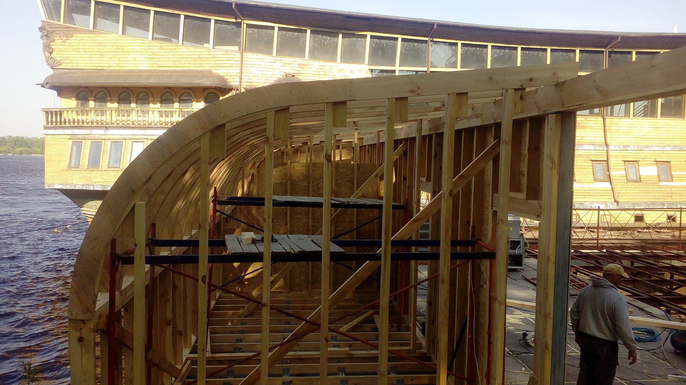

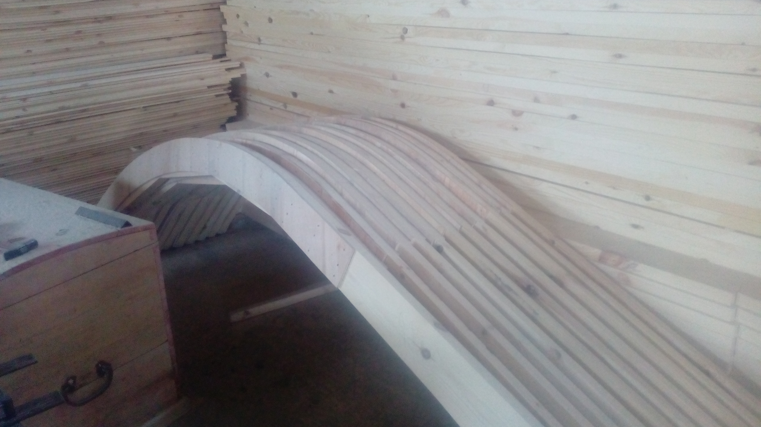

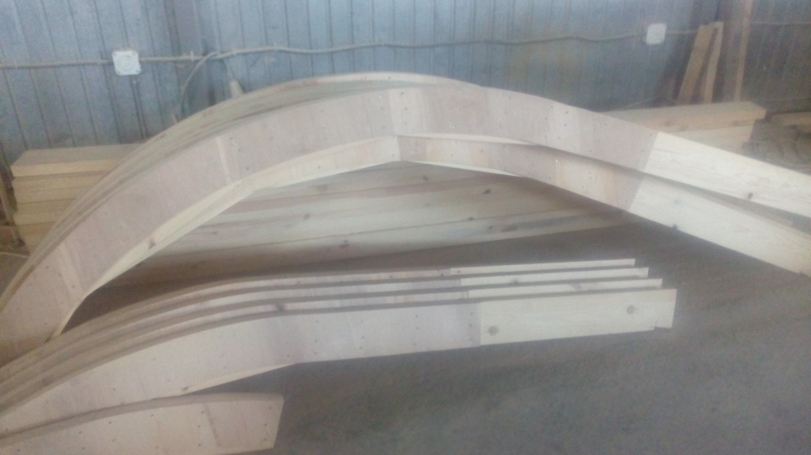

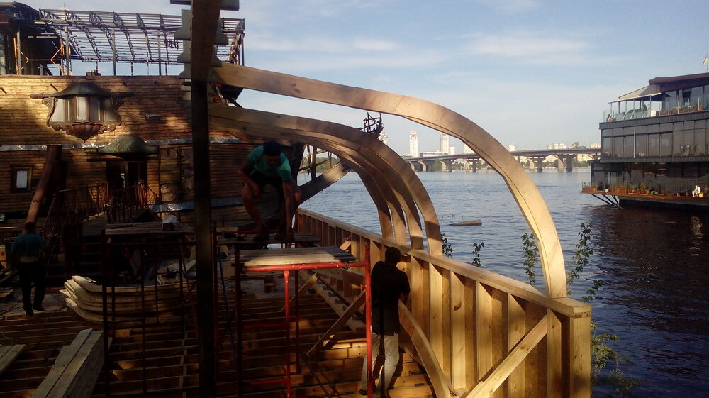

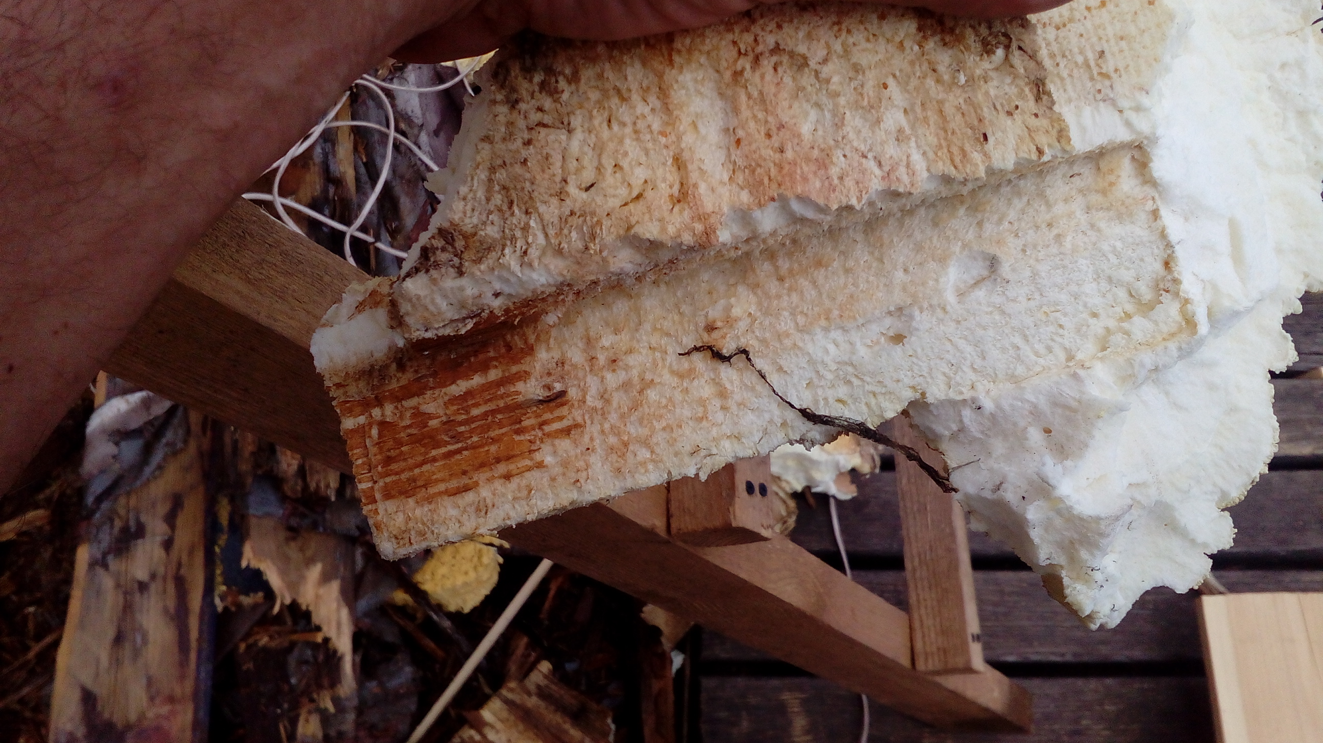

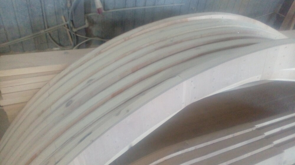

Готовим стропила дуги. Полиуретаноаый клей и 12 фанера в помощь.
это что за новая технология?
В чем новая? Можно использовать перехлестное крепление дерева. Можно применить гнутоклеенные балки. Это старый способ. Просчитанный конструктором.
там брус в несколько слоев креится с перехлестом?
стерно смотрится когда доски в стык...
как делаете?
На фото видно. Идёт проклейка стыков, а затем фанера на клей и гвозди. Проверку на разрыв дуги проводил своим 135 кг весом. Реакция адекватная.

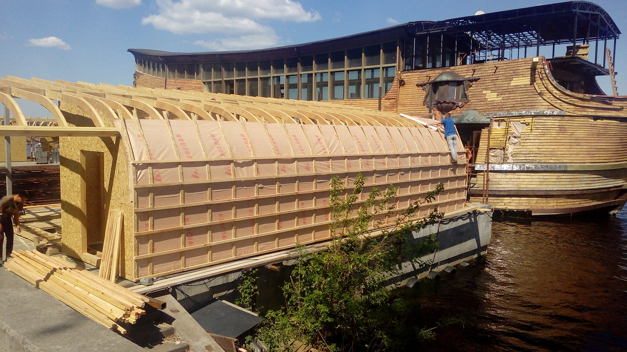

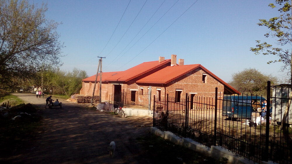

Закончили Сумы. 600 м2. 19 рабочих дней . Результат радует. Но как не любили натуралку, так и не любим. На руки тяжко.
Стыки клеить не обязательно, лишний расход клея, при вертикальной нагрузке работает в вашем случае фанера, брус радиальную в принципе устойчивость обеспечивает... :)
Согласен. Но проклееный стык добавляет надёжности. Подстраховаться не помешает.
а про перехлестное крепление гдето можно почитать подробнее?

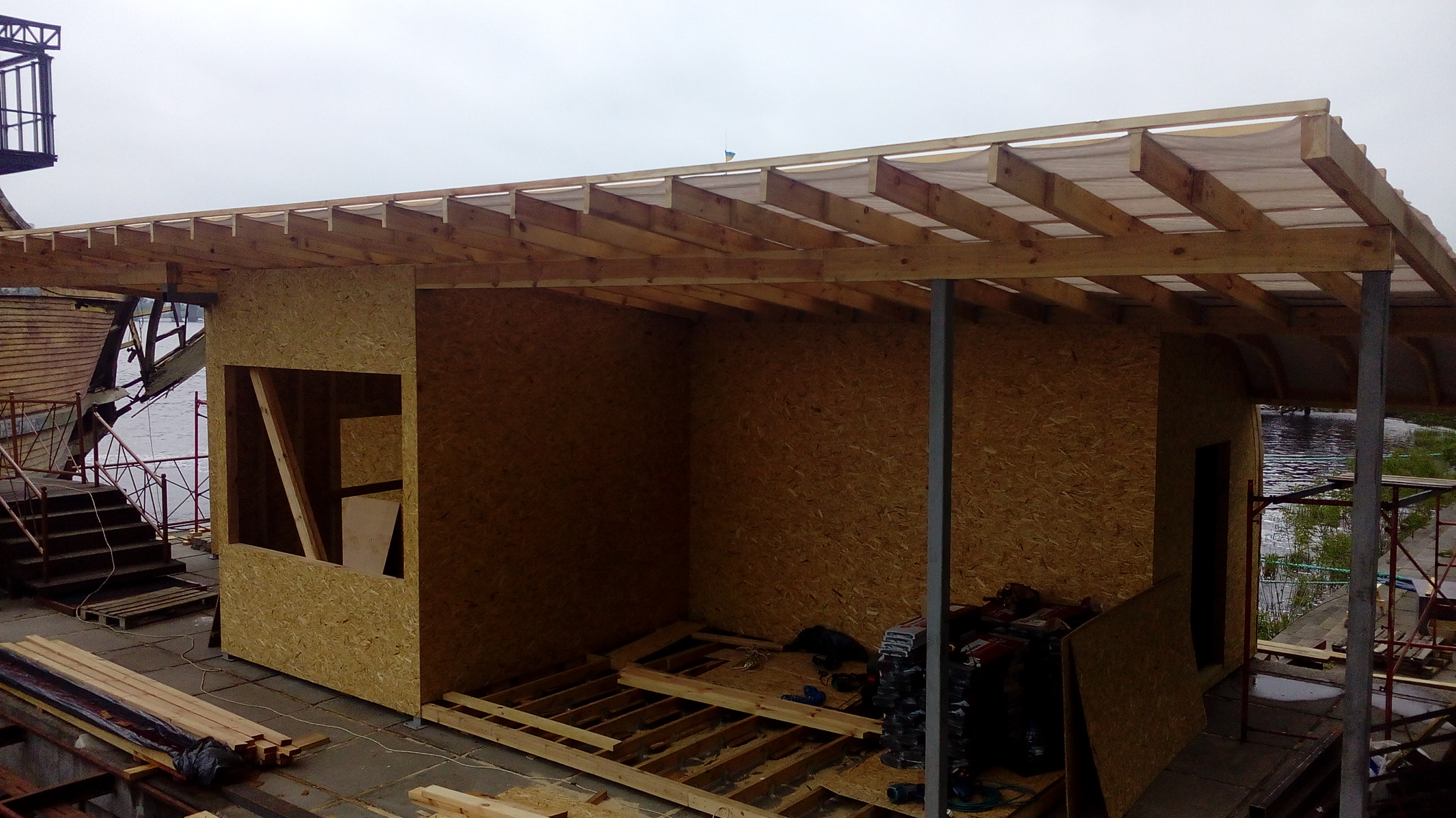

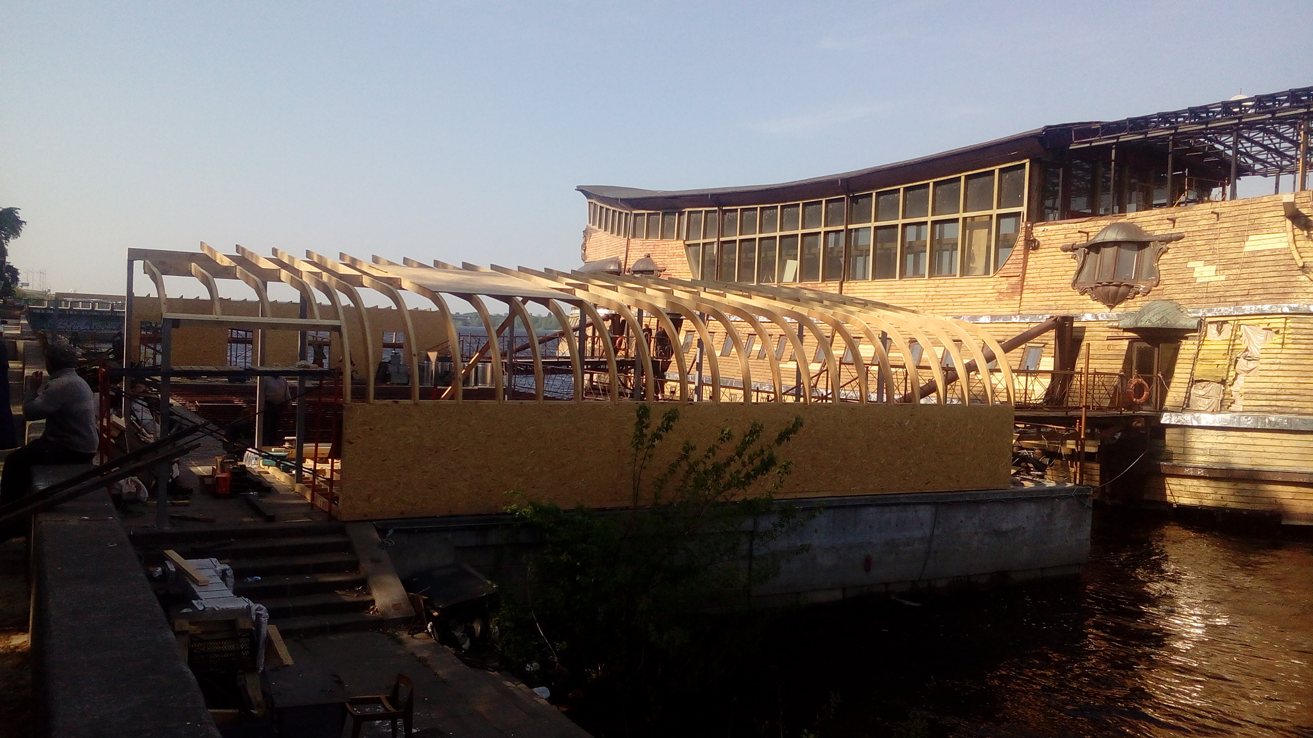

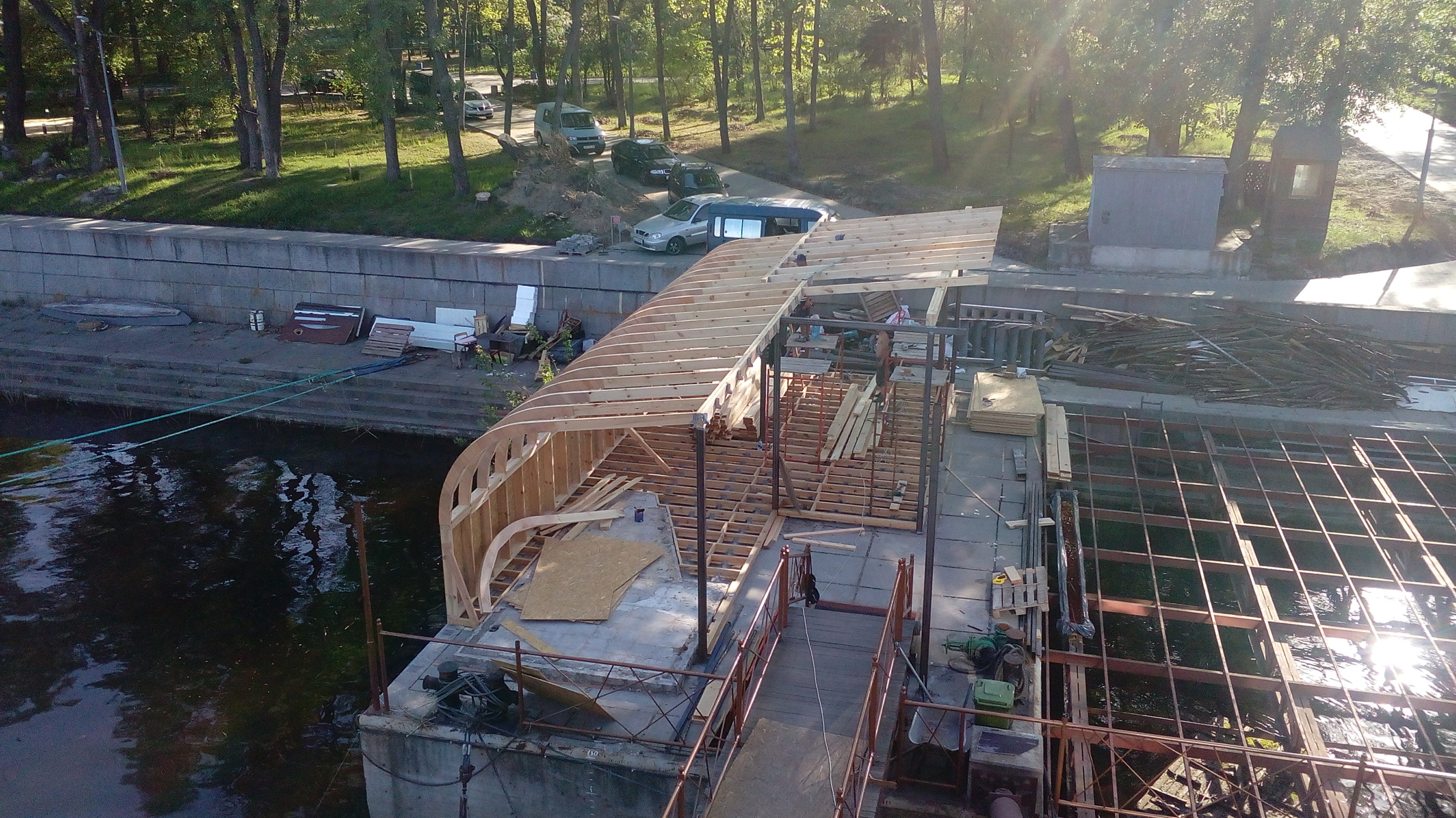

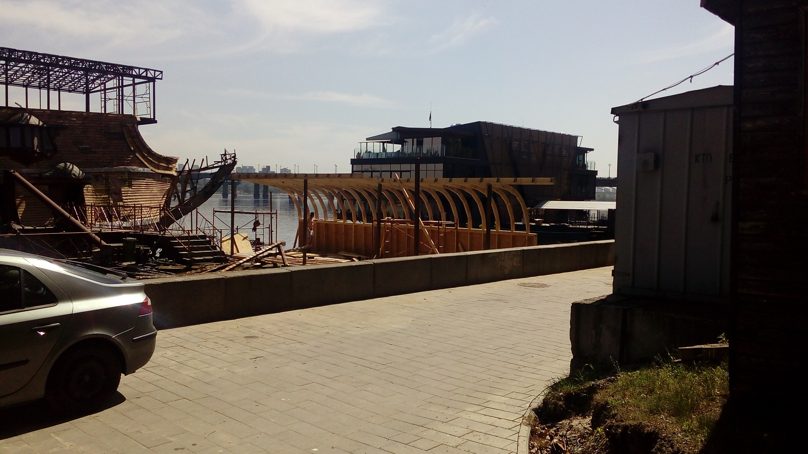

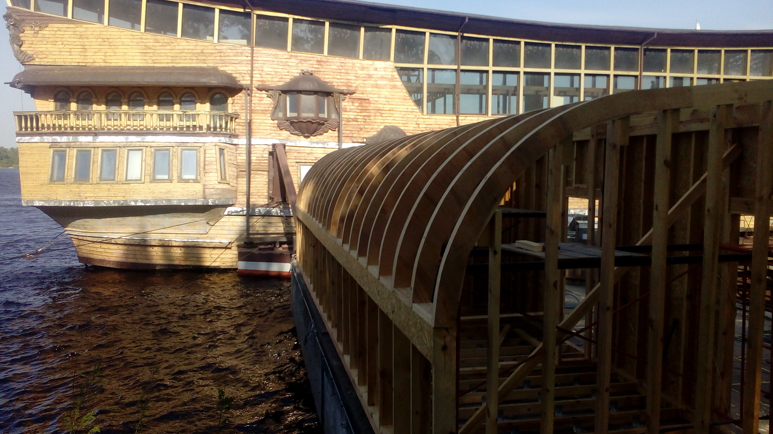

Заканчивает монтаж каркаса навесов.
каким образом выводите криволинейную плоскость "в ноль"?
метод по ниткам тут работает?
Дуги вырезаны по шаблону жёстко. Да , использовалась нитка и на короткую правило. Росхождение по плоскости пару мм.

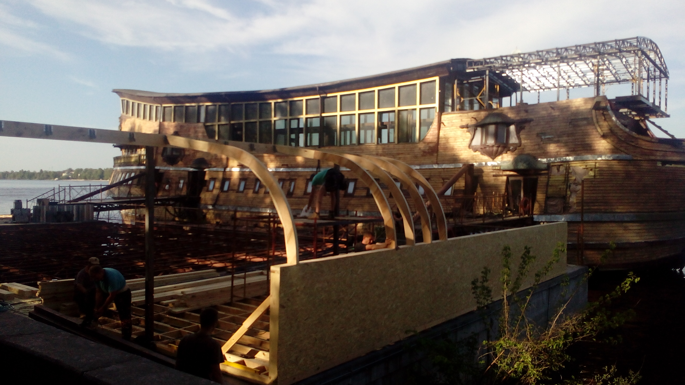

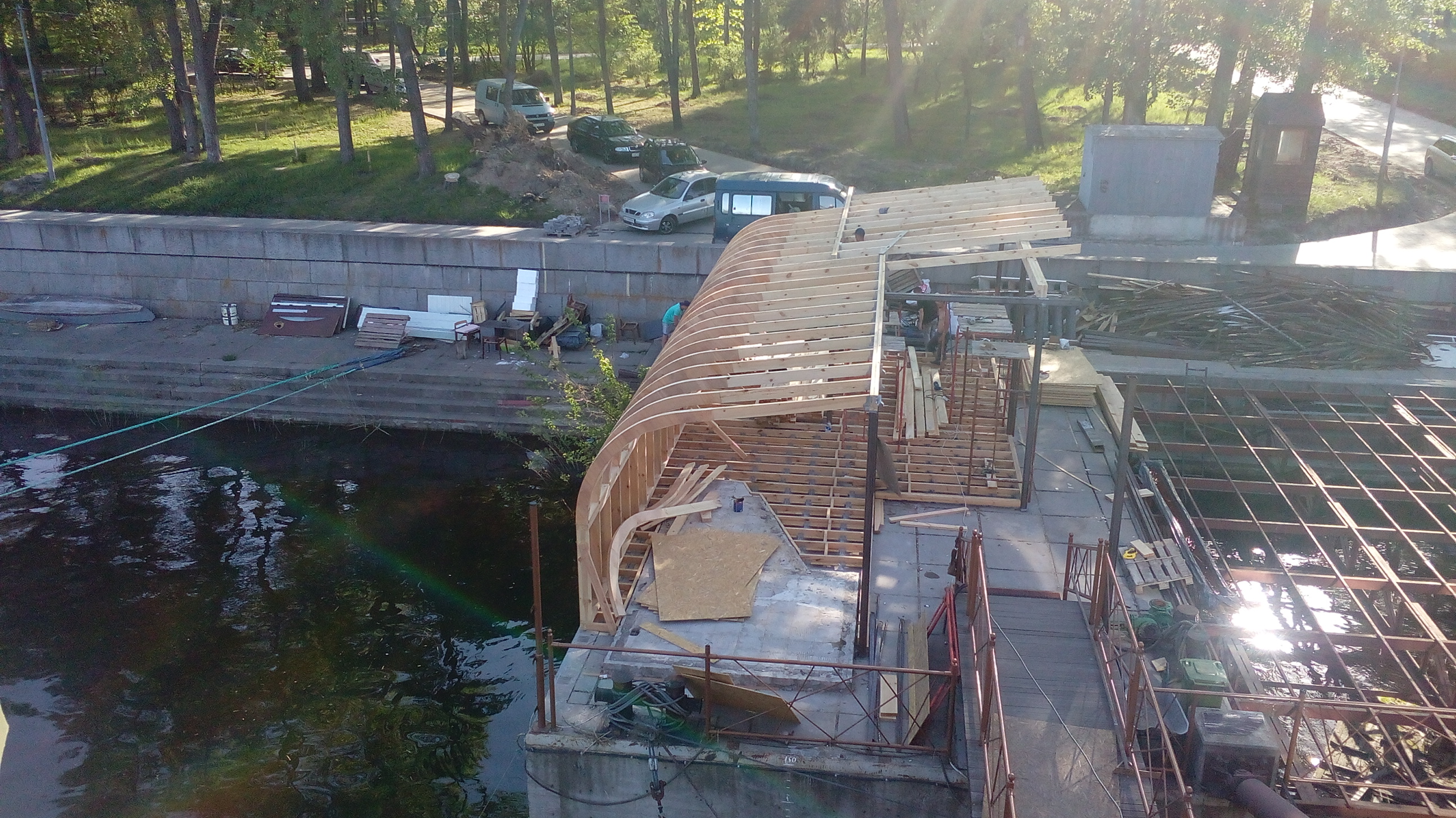

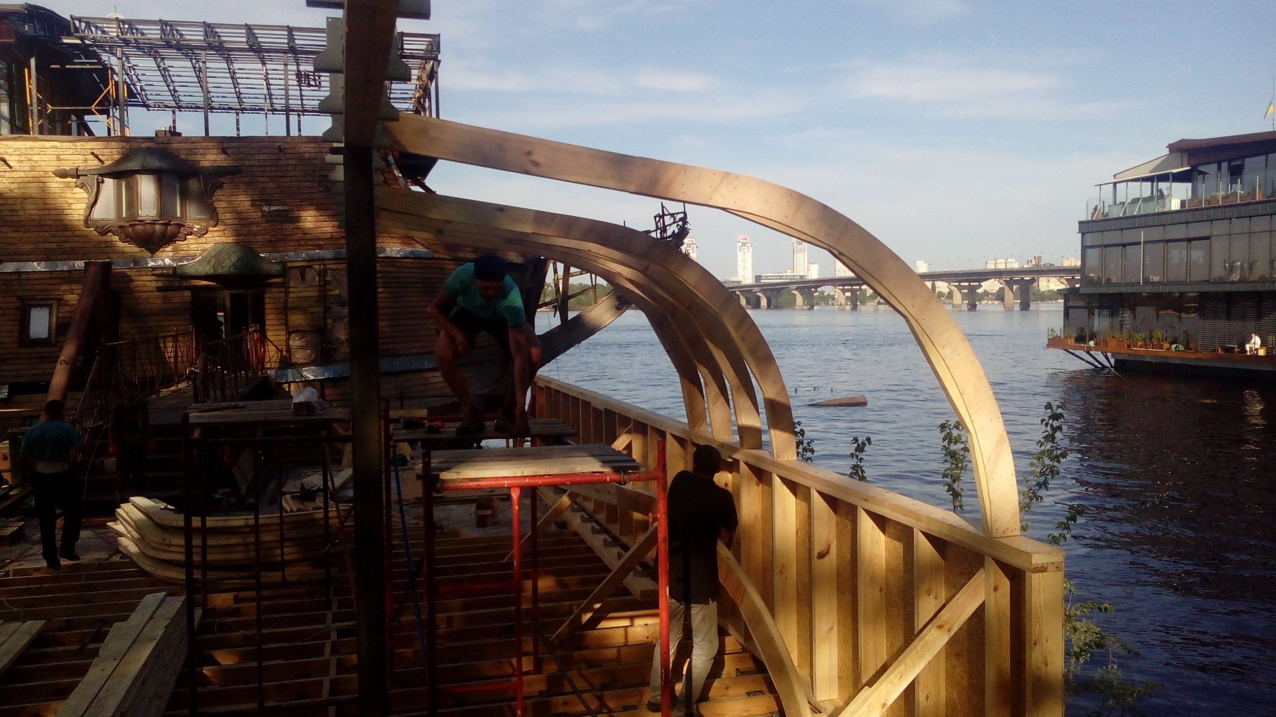

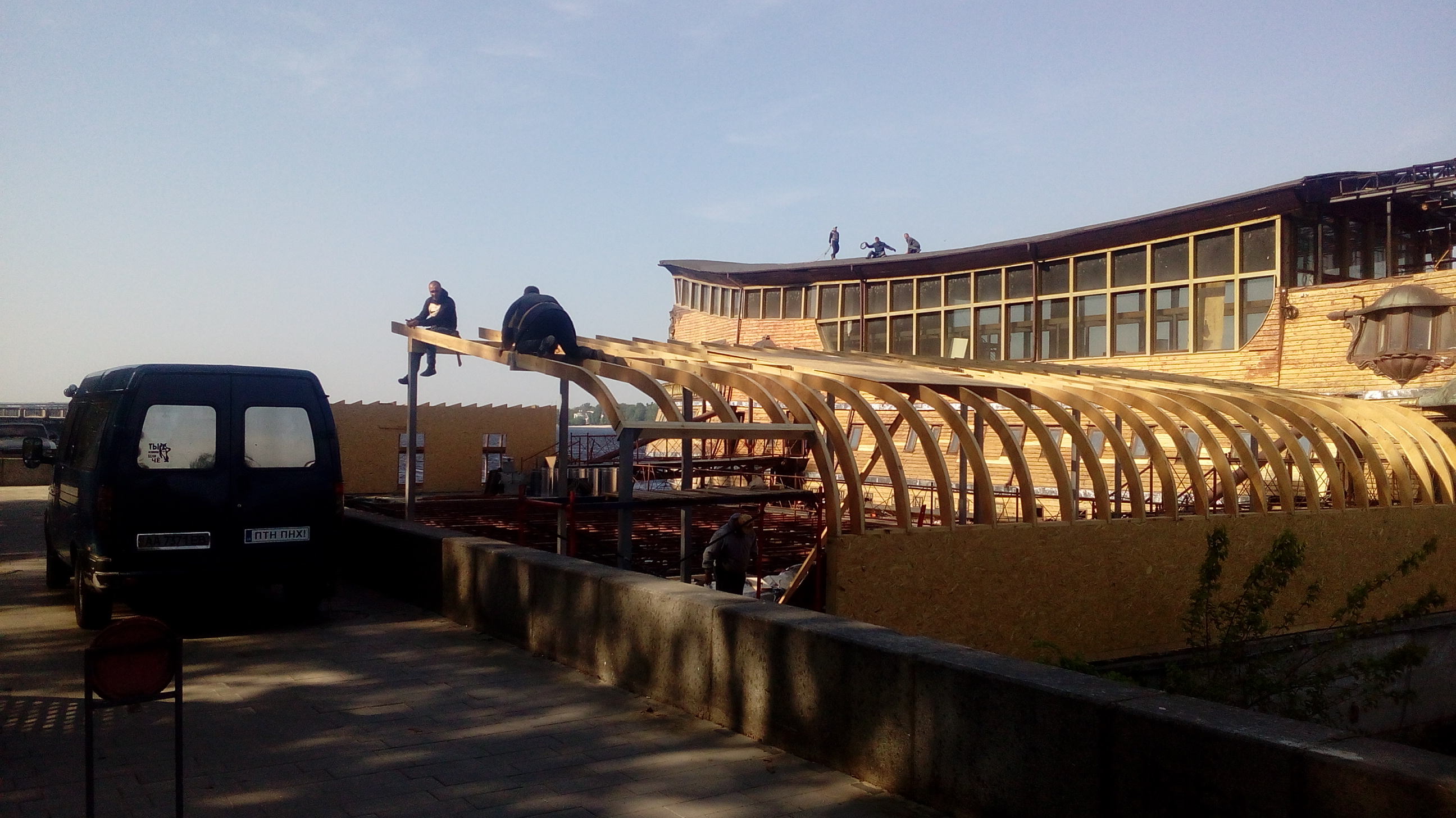

Начали монтаж навесов.

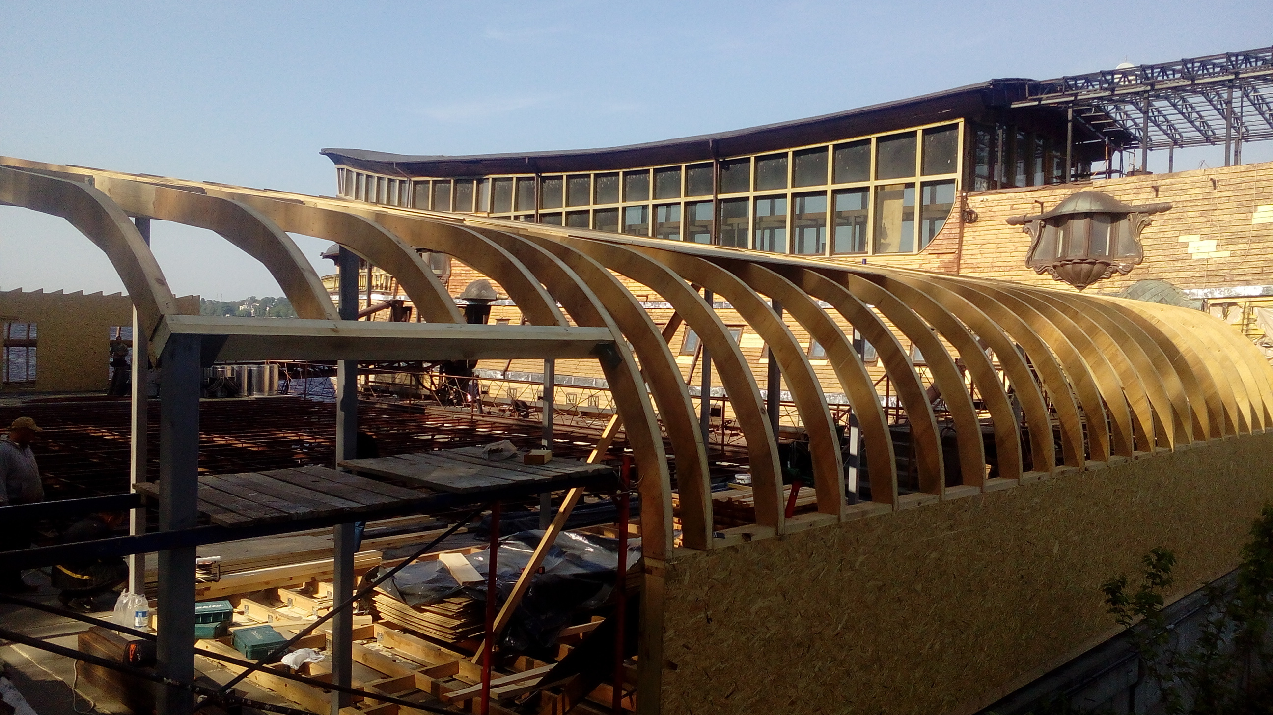

посмотрел навесные дуги и возник вопрос:
за сколько(грн) Вы бы сделали такой навес как на фото, только без боковых решеток?
Ориентировочные размеры - 6м х 4м
п.с. хотел бы понять адекватная ли цена, которую предлагают производители даного навеса.
Вопрос не корректный. У каждого свой бизнес, и наша работа очень не дешёвая. На фото клеенногнутая дуга. Она стоит денег, да и сам клеенный брус стоит денег. А продукт ещё дороже. Ведь Вы хотите продукт, а не набор материалов? За него и платите. А вообще интересна сечение балки на 6 м. На фотке не видно.
сколько весит тот парень в синей футболке?:)
70 кг. А до маленькая шкурка?
