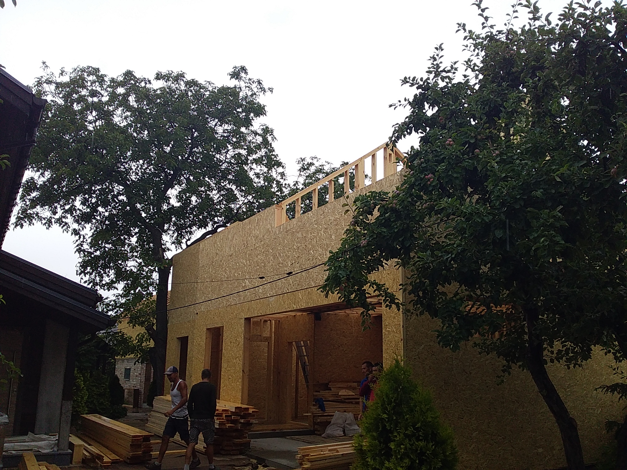

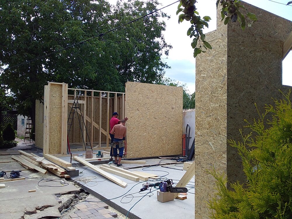

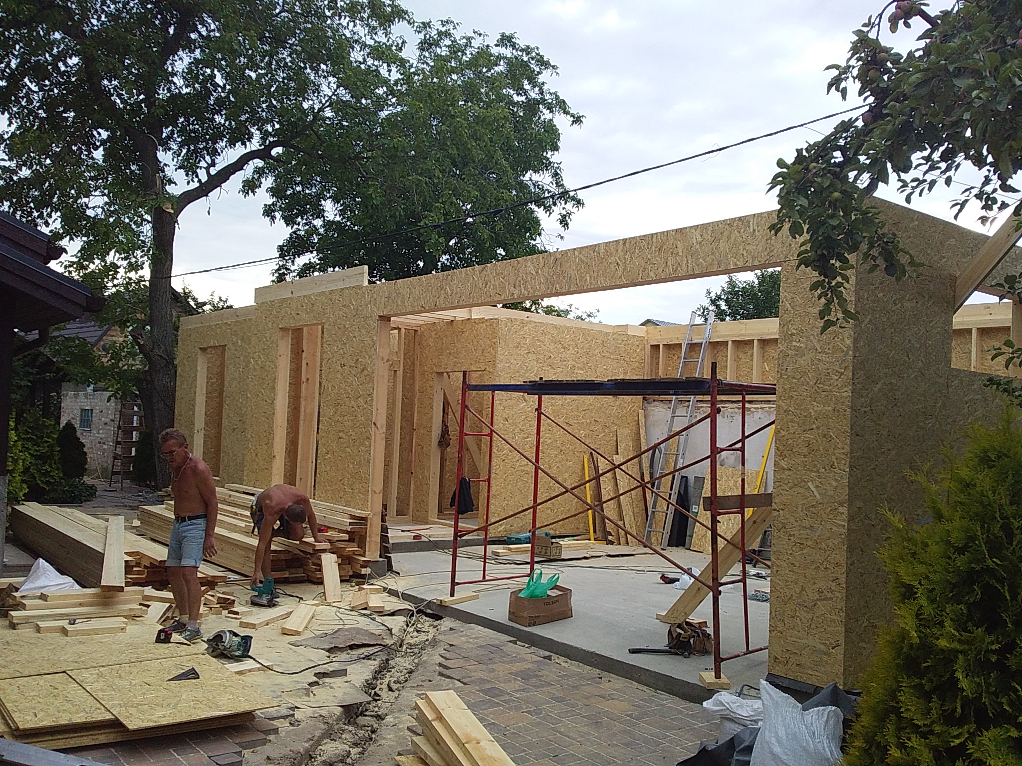

sktd Опубліковано: 4 липня 2018 Автор Поділитись Опубліковано: 4 липня 2018 Поставили стеночки основного здания. Подвисли чуть по материалу. И сволочь , компрессор здох. Пришлось пол дня идти в ручном режиме. 1 Посилання на коментар Поділитися на інших сайтах More sharing options...

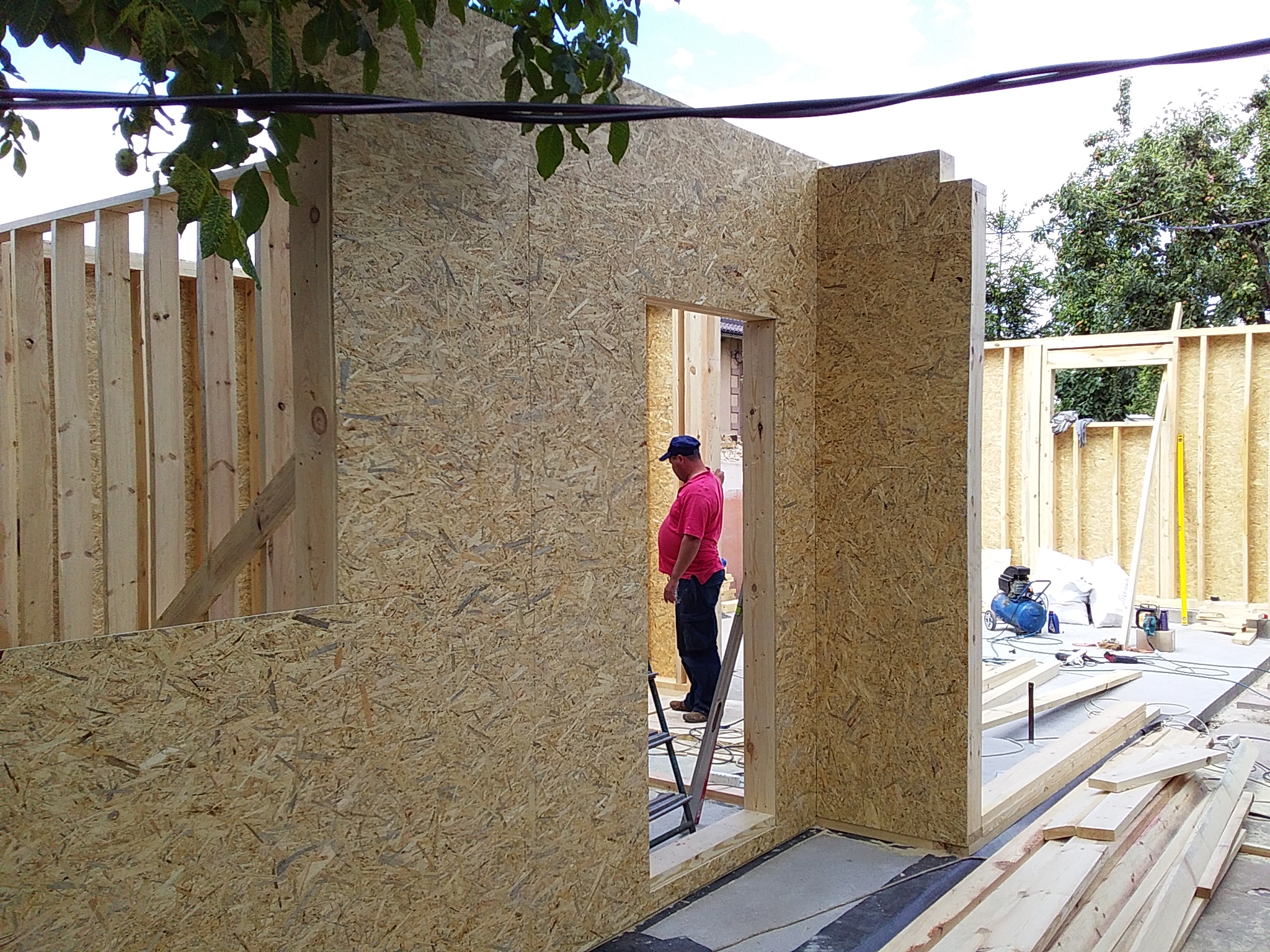

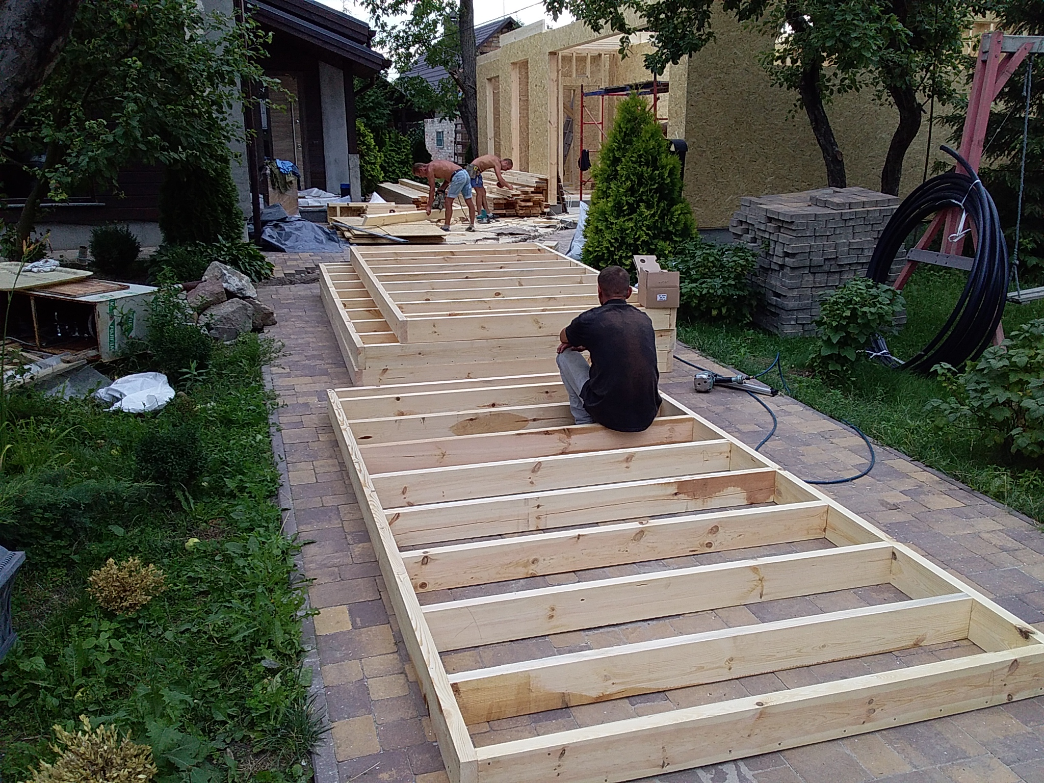

sktd Опубліковано: 5 липня 2018 Автор Поділитись Опубліковано: 5 липня 2018 Добрый вечер. Достроили стены первого этажа основного здания, набрали часть перекрытия. Набераем стены бани . Идет подготовка под обвязки на бане. Посилання на коментар Поділитися на інших сайтах More sharing options...

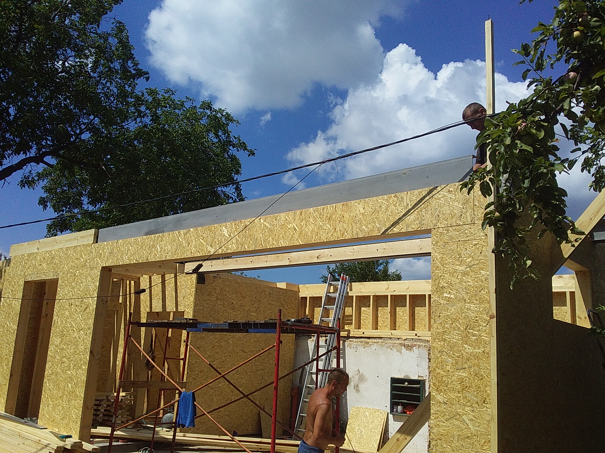

sktd Опубліковано: 6 липня 2018 Автор Поділитись Опубліковано: 6 липня 2018 День продуктивный , но с невидимым результатом. Подготовили швеллера под перекрытие, и целый день мучались с обвязкой на бане. Перетянули несущий провод от соседей на свой участок. Так и день прошёл. Посилання на коментар Поділитися на інших сайтах More sharing options...

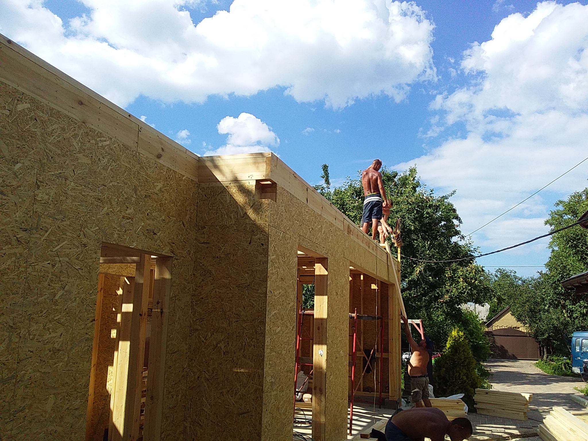

sktd Опубліковано: 7 липня 2018 Автор Поділитись Опубліковано: 7 липня 2018 Выставили швеллера , подготовленные под перекрытия. Ставим стены бани. Посилання на коментар Поділитися на інших сайтах More sharing options...

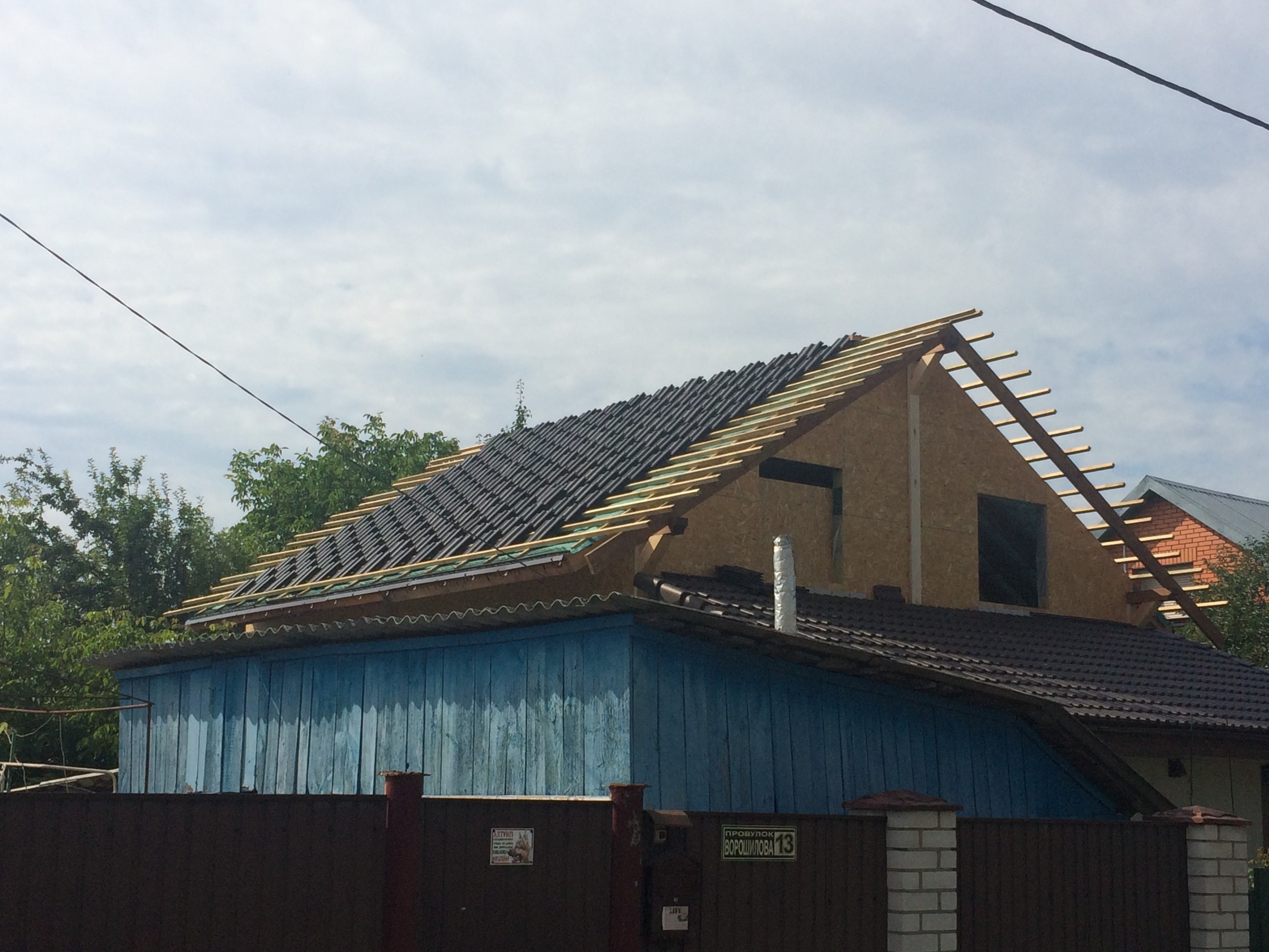

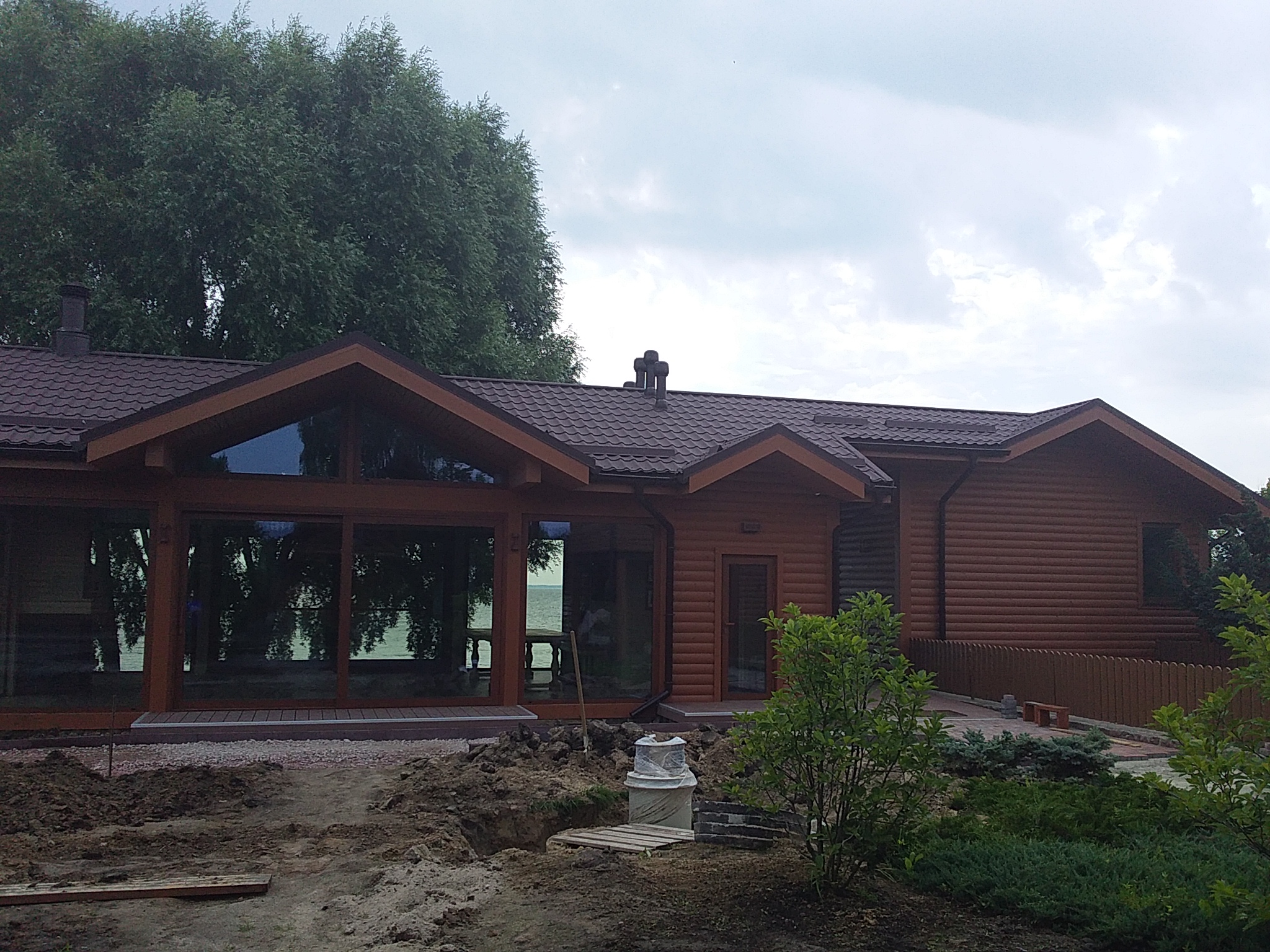

CARAGANDA Опубліковано: 9 липня 2018 Поділитись Опубліковано: 9 липня 2018 Вариант каркасной надстройки возможен любой. Каркасник легче , чем другие материалы. И не требует очень мощного основания. Хотелось бы увидеть финал этой стройки. А вообще Ваш пост в тему. За 11 дней поломали старую крышу, подняли стены на 1.4м, и собрали новую стропильную... Посилання на коментар Поділитися на інших сайтах More sharing options...

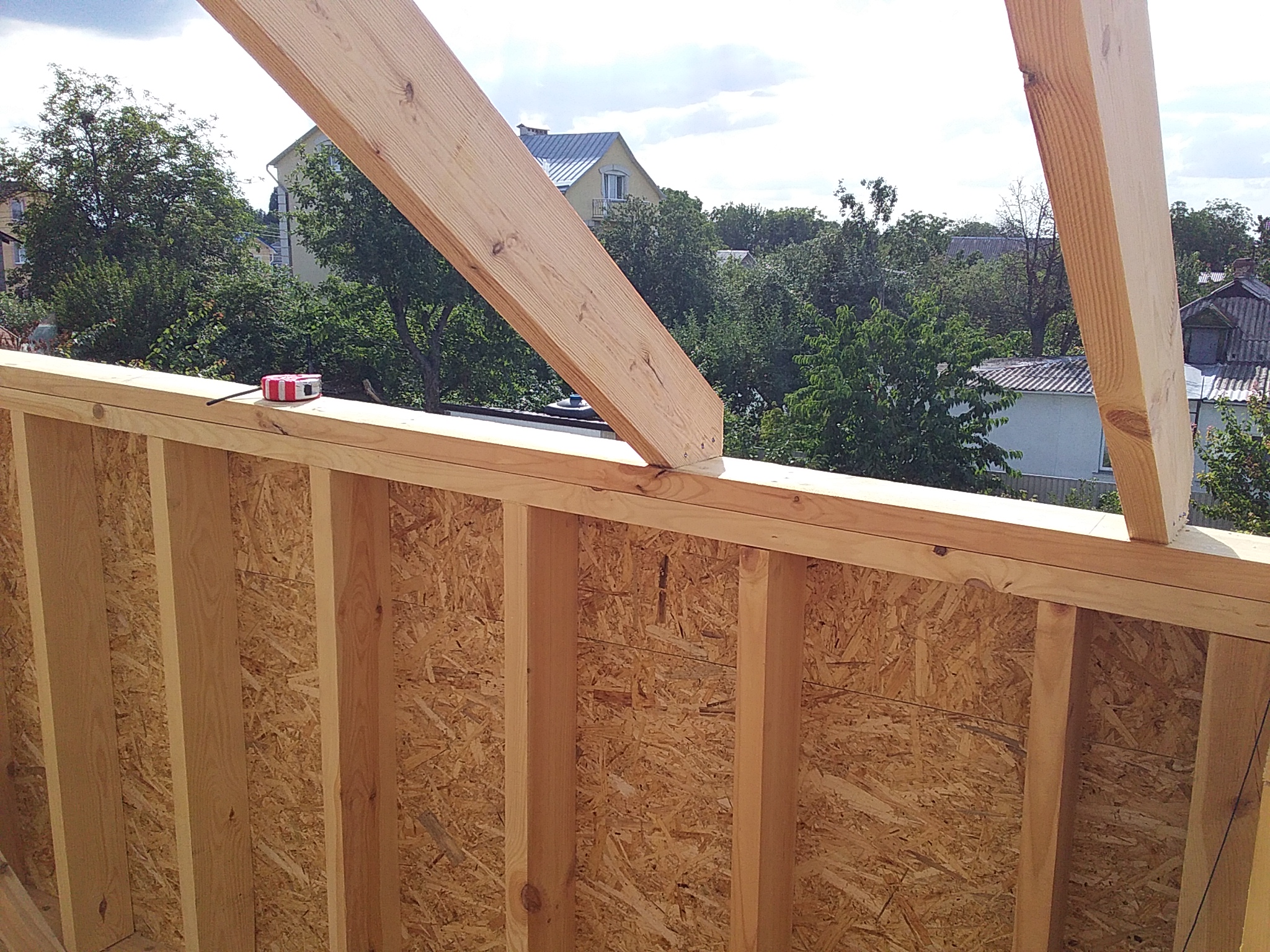

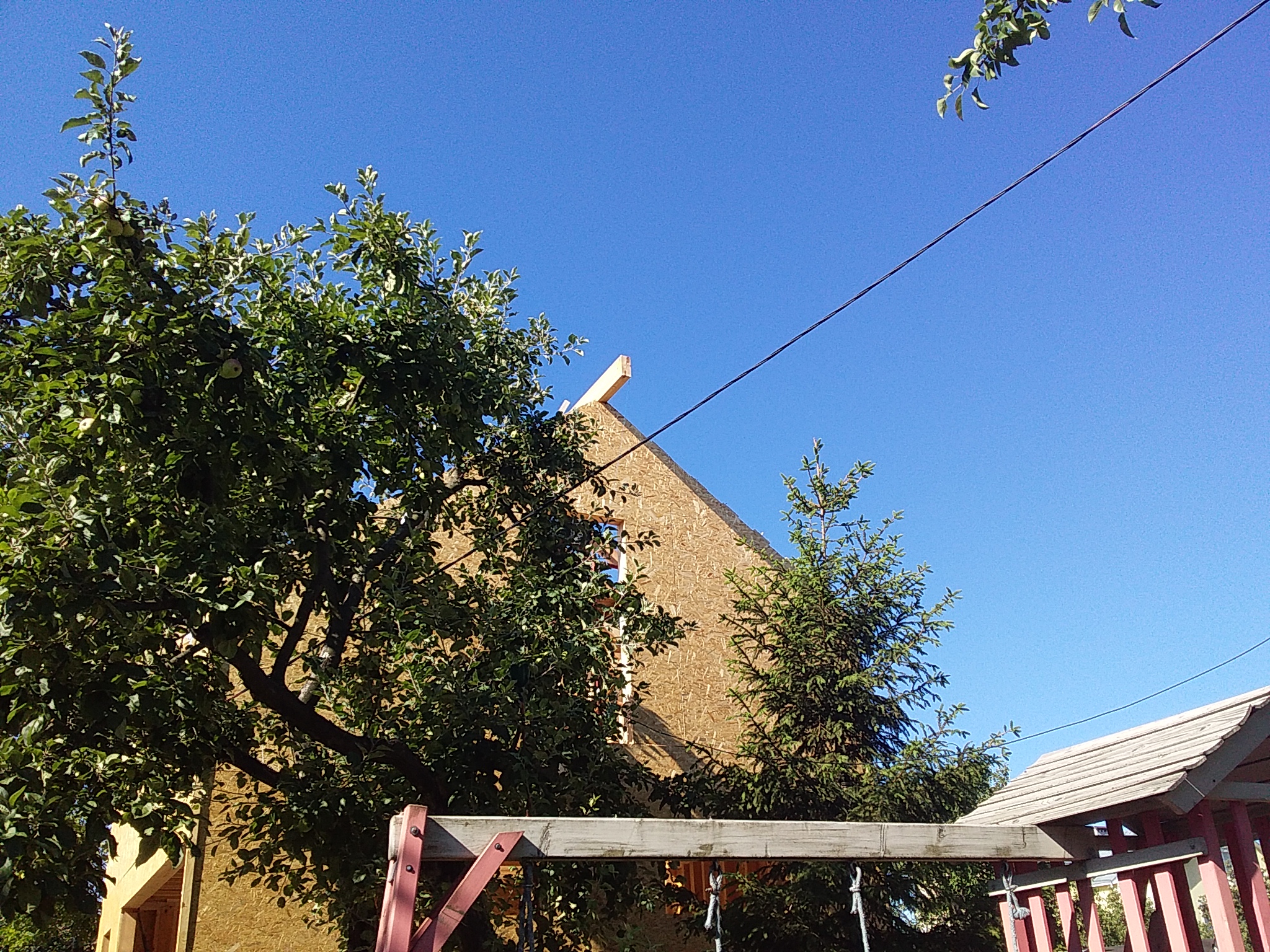

sktd Опубліковано: 9 липня 2018 Автор Поділитись Опубліковано: 9 липня 2018 За 11 дней поломали старую крышу, подняли стены на 1.4м, и собрали новую стропильную... [ATTACH]623476[/ATTACH][ATTACH]623481[/ATTACH][ATTACH]623482[/ATTACH][ATTACH]623483[/ATTACH] Если можно по узлам подробней фото. Узел ветровой сфоткайте. Посилання на коментар Поділитися на інших сайтах More sharing options...

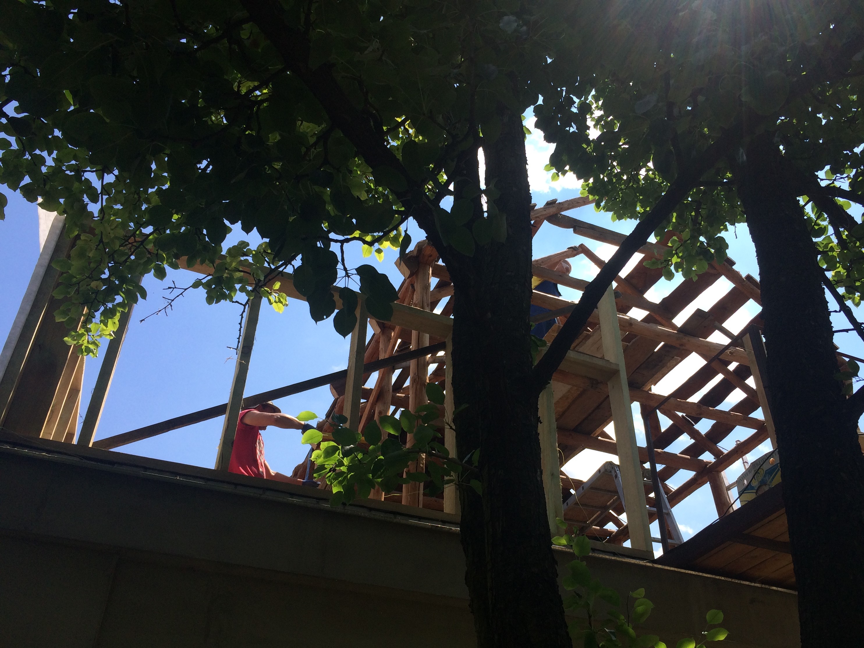

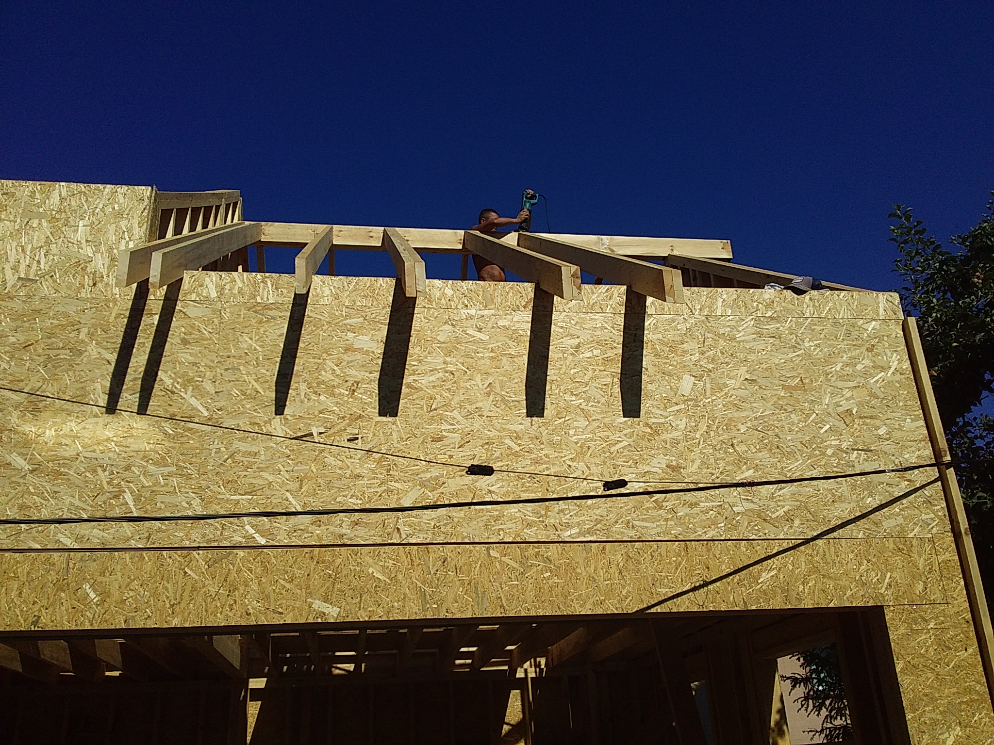

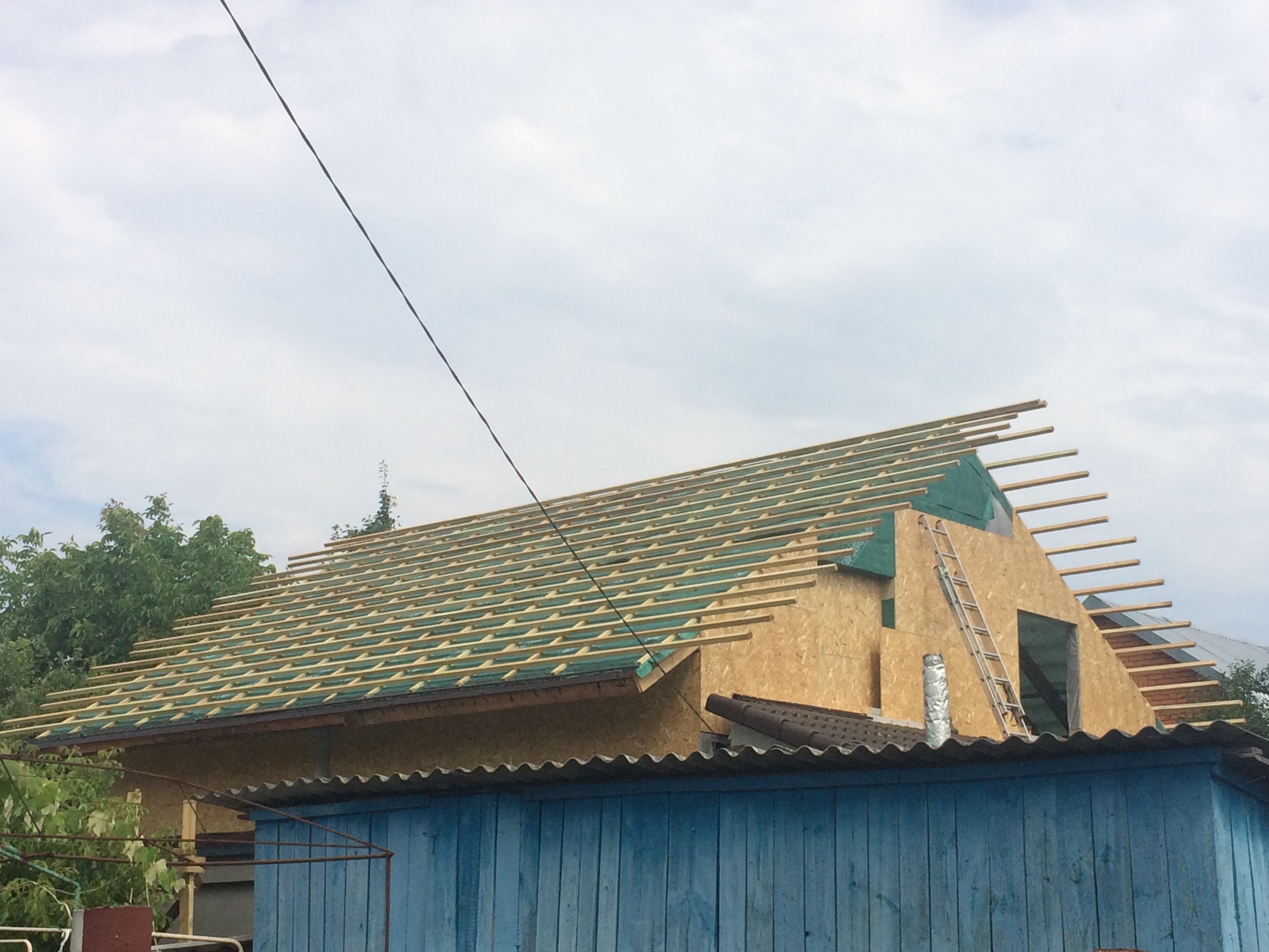

sktd Опубліковано: 9 липня 2018 Автор Поділитись Опубліковано: 9 липня 2018 На банке поставили стропила. Собираем фронтов на основном здании. Посилання на коментар Поділитися на інших сайтах More sharing options...
CARAGANDA Опубліковано: 9 липня 2018 Поділитись Опубліковано: 9 липня 2018 Если можно по узлам подробней фото. Узел ветровой сфоткайте. "Ветровой", не понимаю, только учусь... Посилання на коментар Поділитися на інших сайтах More sharing options...
sktd Опубліковано: 9 липня 2018 Автор Поділитись Опубліковано: 9 липня 2018 "Ветровой", не понимаю, только учусь... Стропило над фронтоном и его подпоры. Посилання на коментар Поділитися на інших сайтах More sharing options...

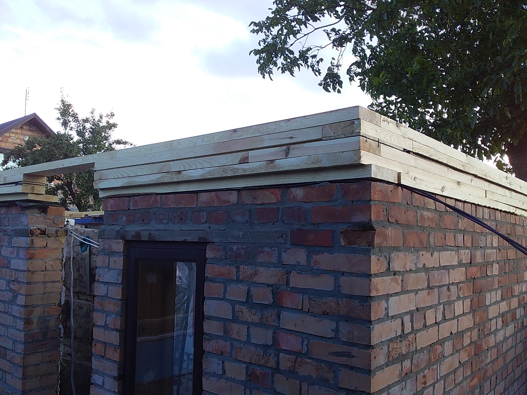

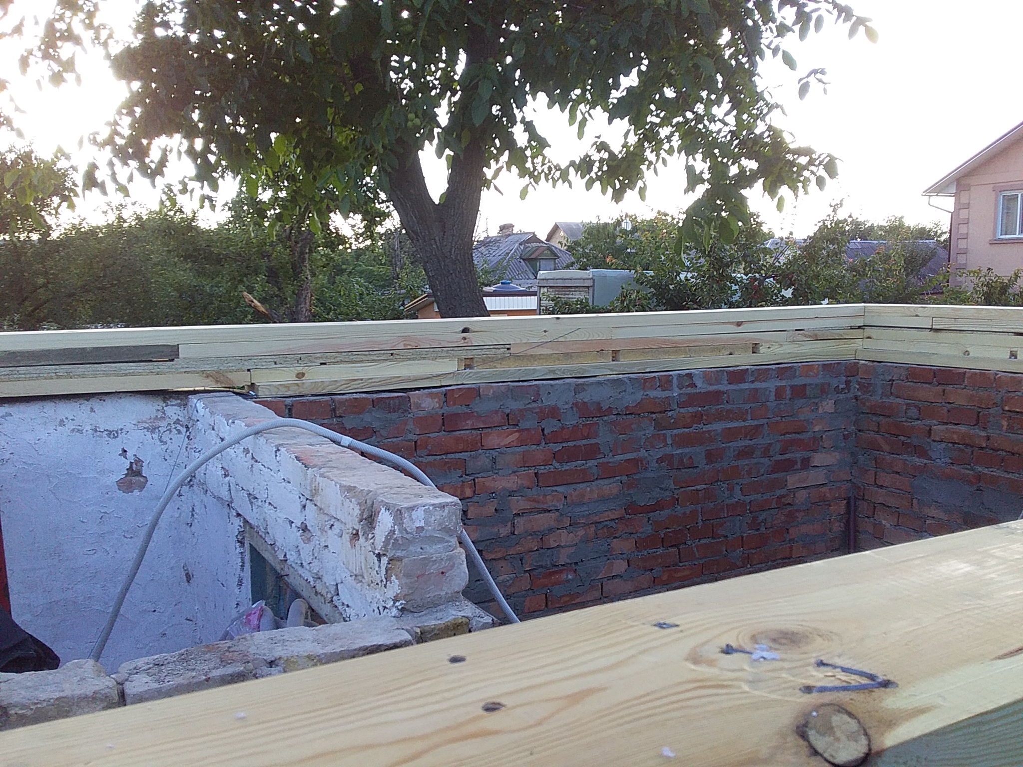

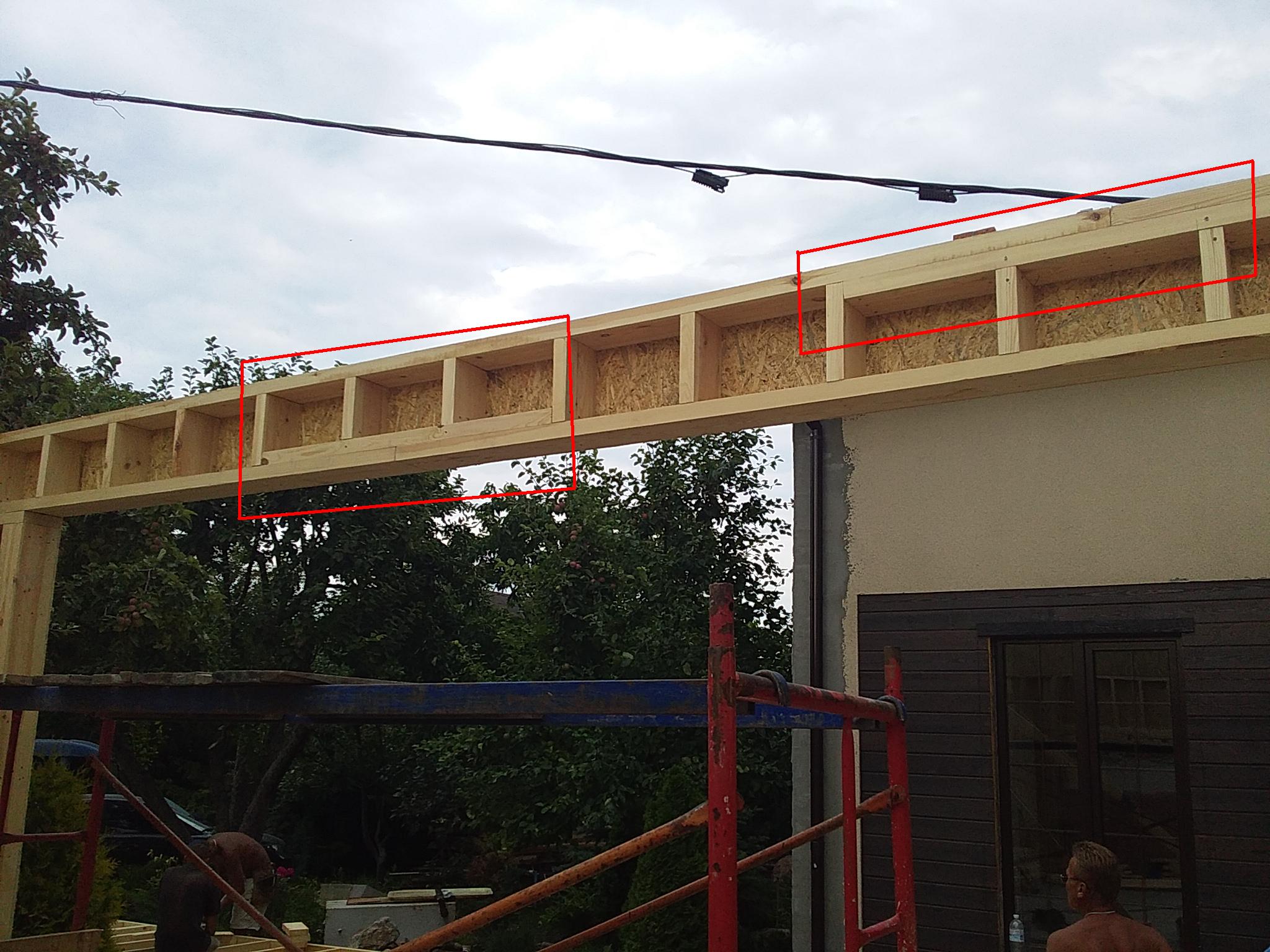

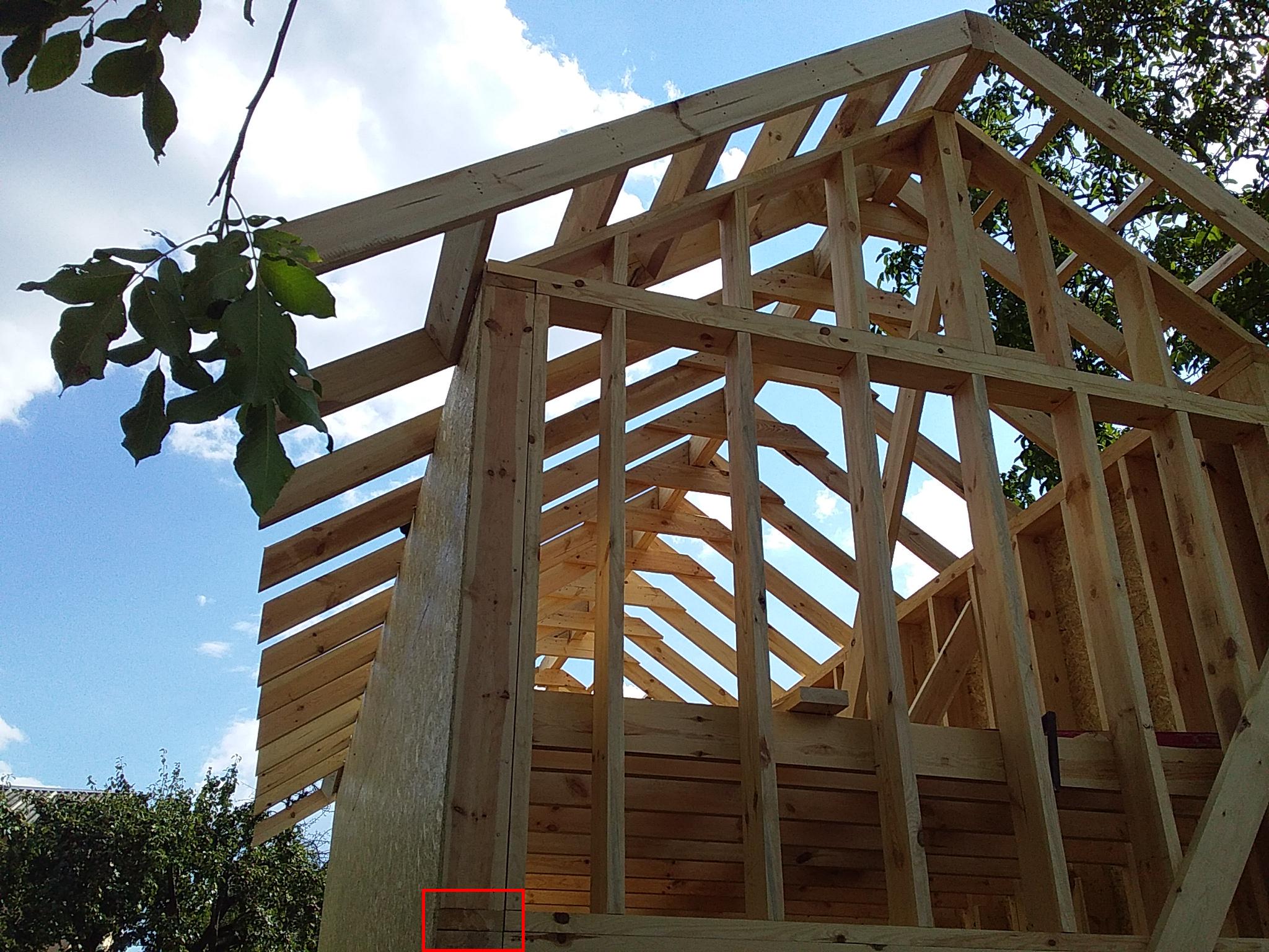

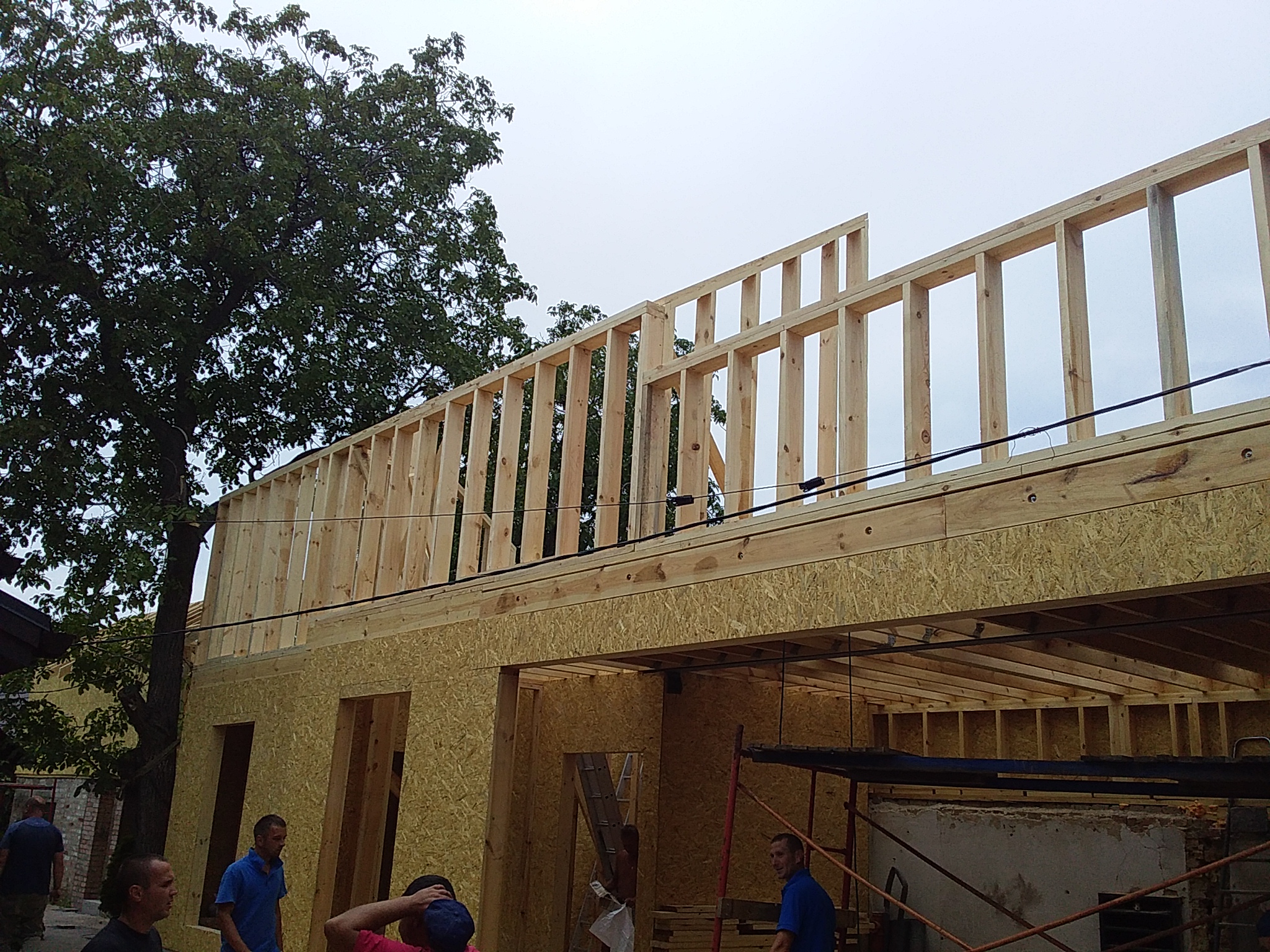

baroleks Опубліковано: 9 липня 2018 Поділитись Опубліковано: 9 липня 2018 На банке поставили стропила. Собираем фронтов на основном здании. Що це за дивне зєднання Посилання на коментар Поділитися на інших сайтах More sharing options...
sktd Опубліковано: 9 липня 2018 Автор Поділитись Опубліковано: 9 липня 2018 Що це за дивне зєднання Что Вас смущает? Что обвязка не перевязана со стеновыми панелями? Посилання на коментар Поділитися на інших сайтах More sharing options...

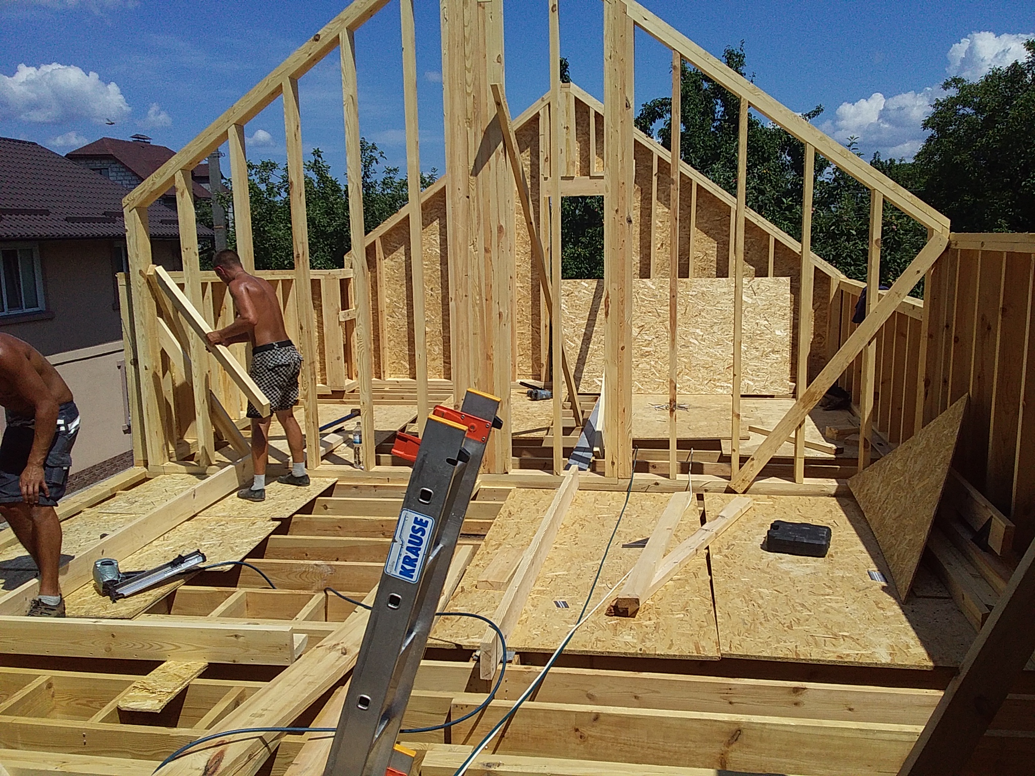

sktd Опубліковано: 10 липня 2018 Автор Поділитись Опубліковано: 10 липня 2018 По чуть чуть движемся по второму этажу. В принципе остается обшить осб. Так уже все нарезано и готово. Дальше стропилка. Посилання на коментар Поділитися на інших сайтах More sharing options...

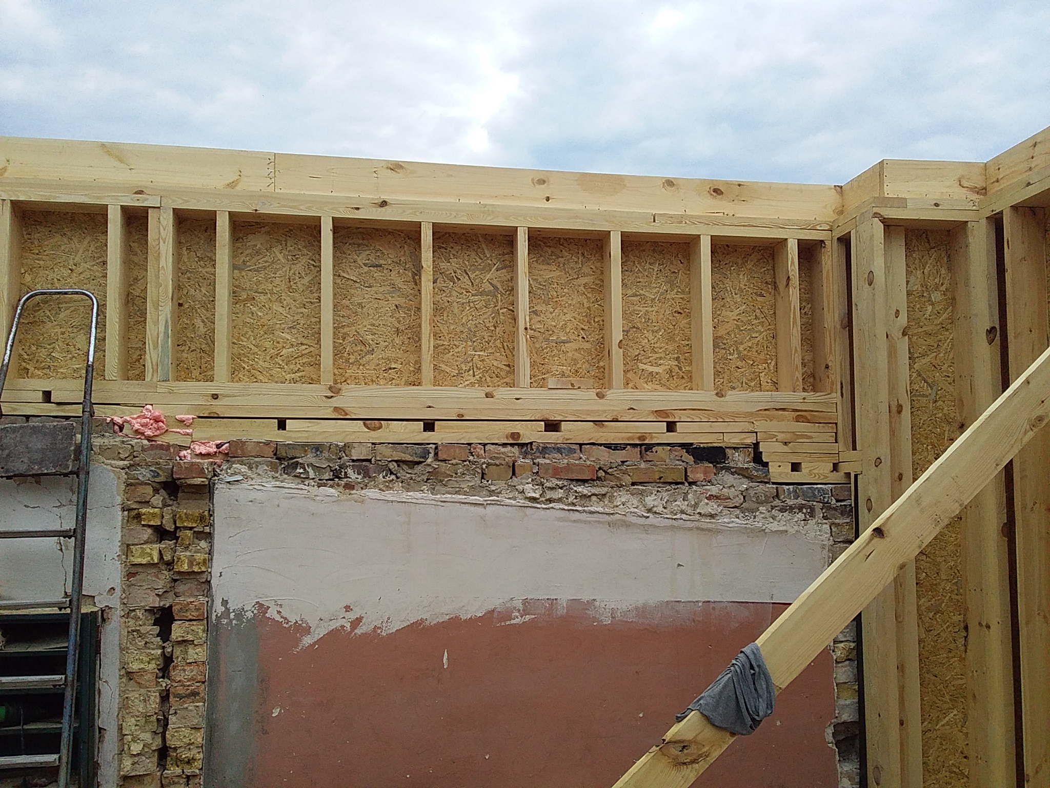

baroleks Опубліковано: 10 липня 2018 Поділитись Опубліковано: 10 липня 2018 Что Вас смущает? Что обвязка не перевязана со стеновыми панелями? Я відмітив червоним те, що мене "смущает" Чому немає перевязки між двойним нижнім обвязочним брусом? Посилання на коментар Поділитися на інших сайтах More sharing options...
sktd Опубліковано: 11 липня 2018 Автор Поділитись Опубліковано: 11 липня 2018 Спасибо. Вы были чуть не внимательны. Показанные Вами узел верхнего соединения стен. Если посмотреть чуть выше , там этот узел как на картинке. На том месте, которое вы указали действительно кажется , что есть нарушение. Но если посмотреть на предыдущие фото , то увидите, что три слоя обвязки прикрепленных к кирпичной стене и являющихся здесь основанием для надстройки перевязаны. Это не классический узел. Спасибо . Посилання на коментар Поділитися на інших сайтах More sharing options...
sktd Опубліковано: 11 липня 2018 Автор Поділитись Опубліковано: 11 липня 2018 Вчера уехал раньше. Ребята зашили второй этаж. А сегодня с утра дождь. Будем спать. Посилання на коментар Поділитися на інших сайтах More sharing options...

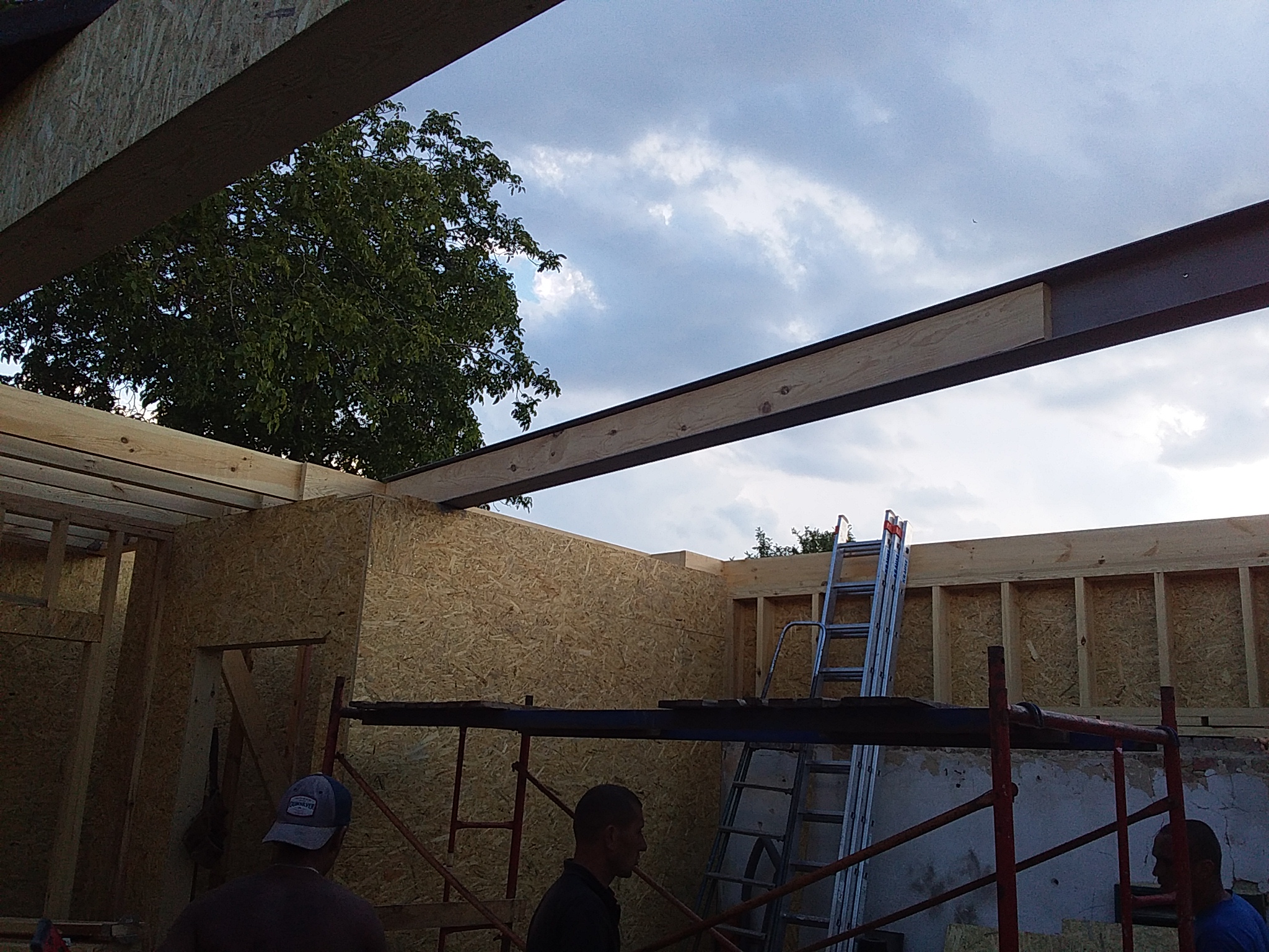

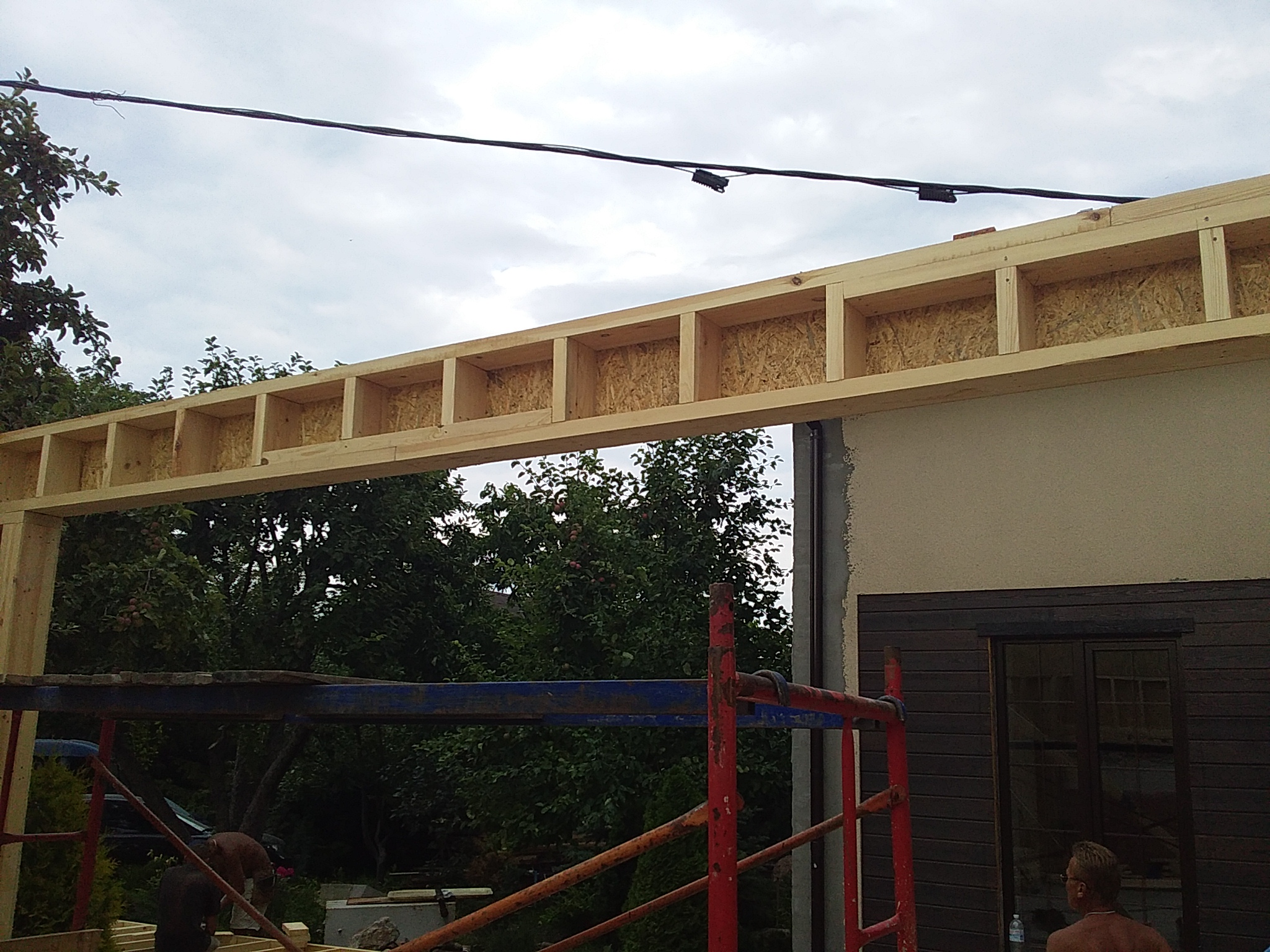

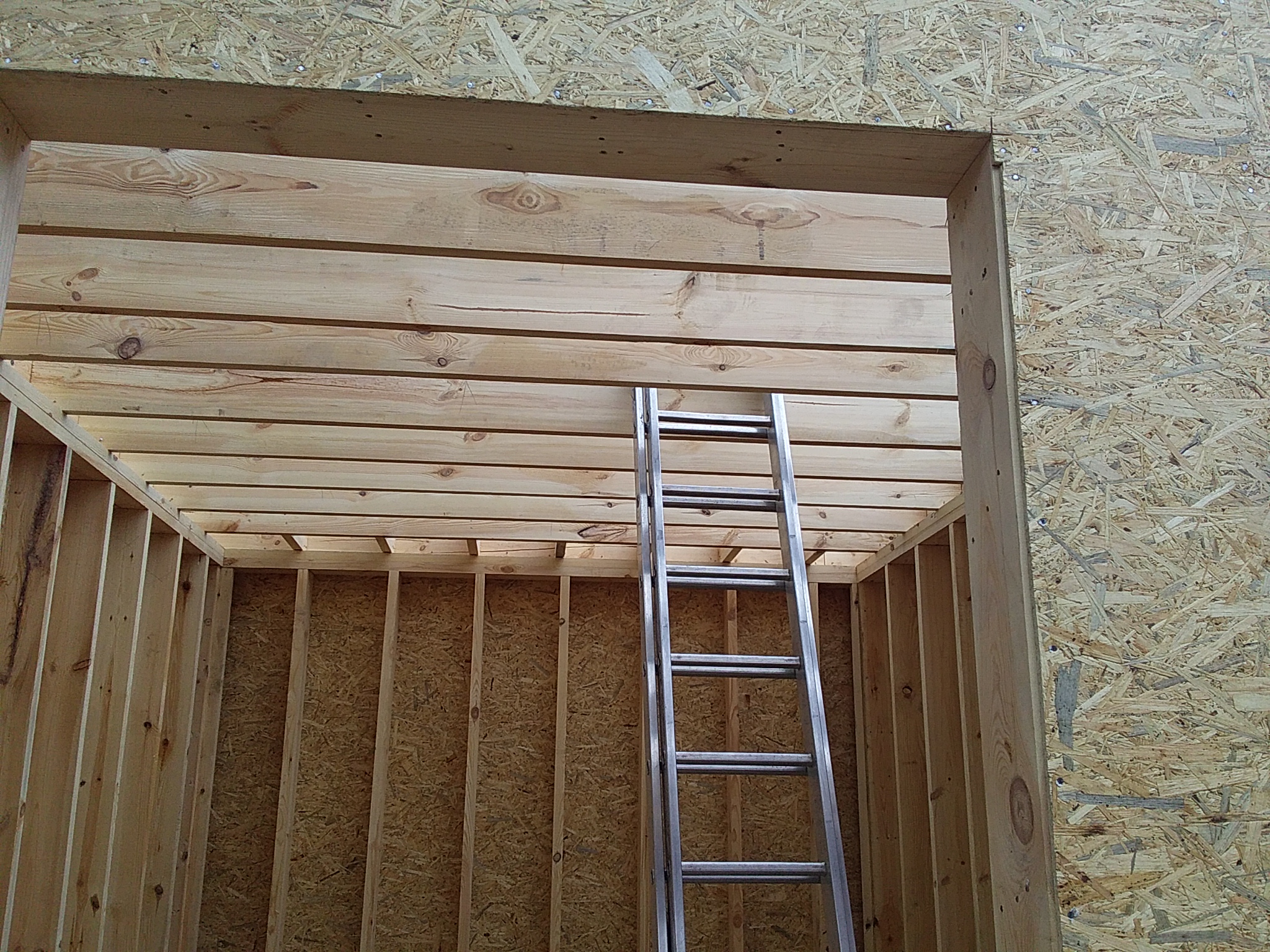

baroleks Опубліковано: 11 липня 2018 Поділитись Опубліковано: 11 липня 2018 Спасибо. Вы были чуть не внимательны. Показанные Вами узел верхнего соединения стен. Если посмотреть чуть выше , там этот узел как на картинке. На том месте, которое вы указали действительно кажется , что есть нарушение. Но если посмотреть на предыдущие фото , то увидите, что три слоя обвязки прикрепленных к кирпичной стене и являющихся здесь основанием для надстройки перевязаны. Это не классический узел. Спасибо . Я добре знаю, що це для верхньої двойної обвязки. Нижня, зазвичай, робиться з одинарного бруса з перевязкою зєднанням в півдерева. Перевязка всерівно має бути. На ваших фото я перевязки у тому вузлі не побачив. Можливо вона там і є, але тоді фотонрафії не інформативні. Ну і ще одне запитання, що це пройом, і чому heder такий 1 Посилання на коментар Поділитися на інших сайтах More sharing options...
sktd Опубліковано: 11 липня 2018 Автор Поділитись Опубліковано: 11 липня 2018 Я добре знаю, що це для верхньої двойної обвязки. Нижня, зазвичай, робиться з одинарного бруса з перевязкою зєднанням в півдерева. Перевязка всерівно має бути. На ваших фото я перевязки у тому вузлі не побачив. Можливо вона там і є, але тоді фотонрафії не інформативні. Ну і ще одне запитання, що це пройом, і чому heder такий Приятно общяться с сведущим человеком. Эта фотка провесела пару дней как провакация. Да это проем над гаражными воротами 5м длинной. Но подсказка была . Швеллера готовились. Чтоб не городить ферму и учитывая, что по центру гаража все равно нужно железо, был установлен швеллера. Спасибо. Посилання на коментар Поділитися на інших сайтах More sharing options...

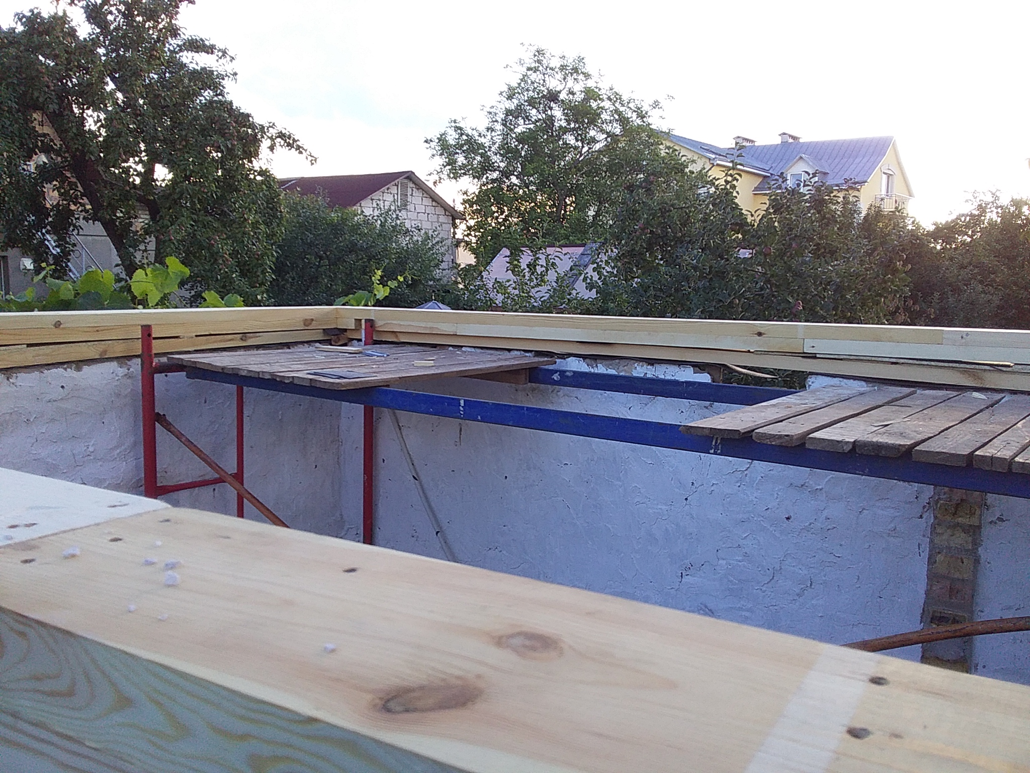

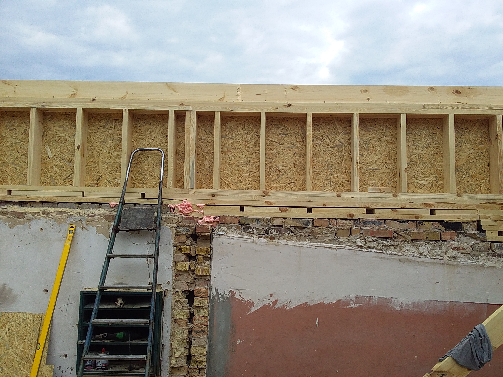

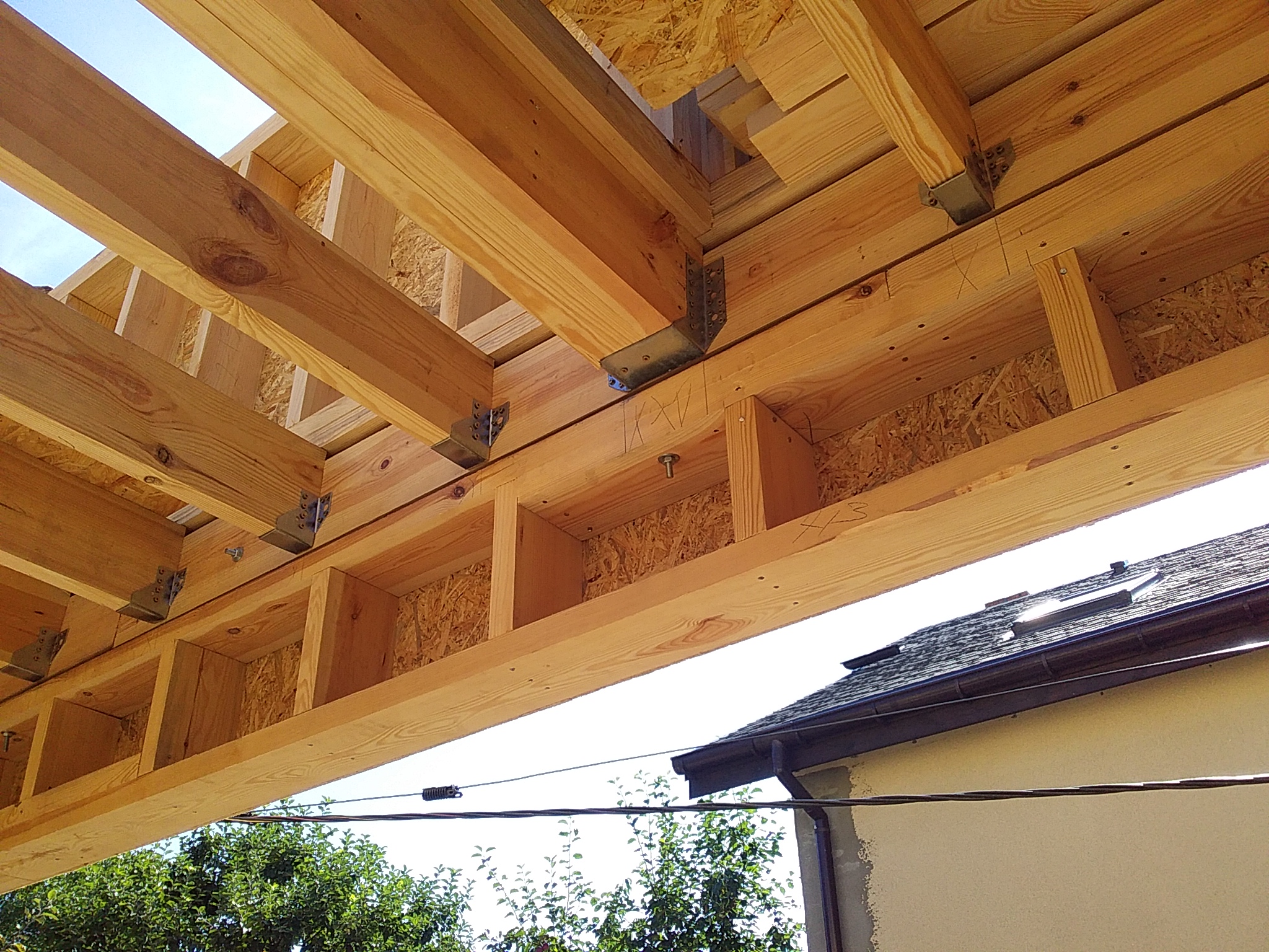

sktd Опубліковано: 11 липня 2018 Автор Поділитись Опубліковано: 11 липня 2018 А по узлу к которому был вопрос. Там такое основание. 1 Посилання на коментар Поділитися на інших сайтах More sharing options...
sktd Опубліковано: 11 липня 2018 Автор Поділитись Опубліковано: 11 липня 2018 Понимаю Ваш скептицизм по этому узлу. Но по факту получили до 14 см по уровню, и 14 см по диогонале. Диагональ чуть больше 8 м . Так , что вытянула уровень в ноль, а диагональ скинули 3,5 см на крышу. А то выходили на большое вывесание . Если кому интересно и никто не задал вопрос , как крепились, то химанкера спасли ситуацию. Очень классная штука. Но дорого. Посилання на коментар Поділитися на інших сайтах More sharing options...

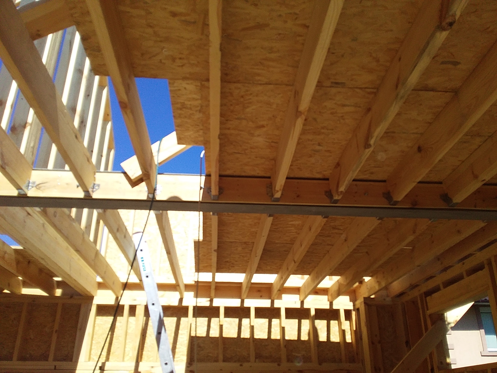

sktd Опубліковано: 12 липня 2018 Автор Поділитись Опубліковано: 12 липня 2018 Хороший солнечный день. Фото перекрытия ворот и перекрытия. Посилання на коментар Поділитися на інших сайтах More sharing options...

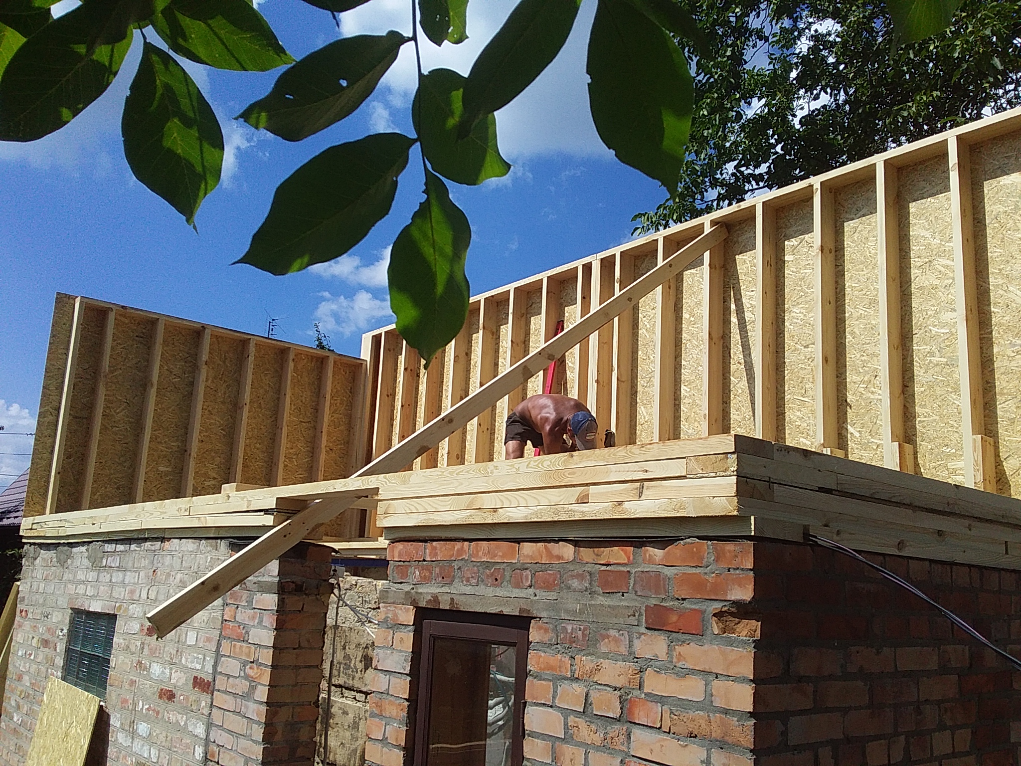

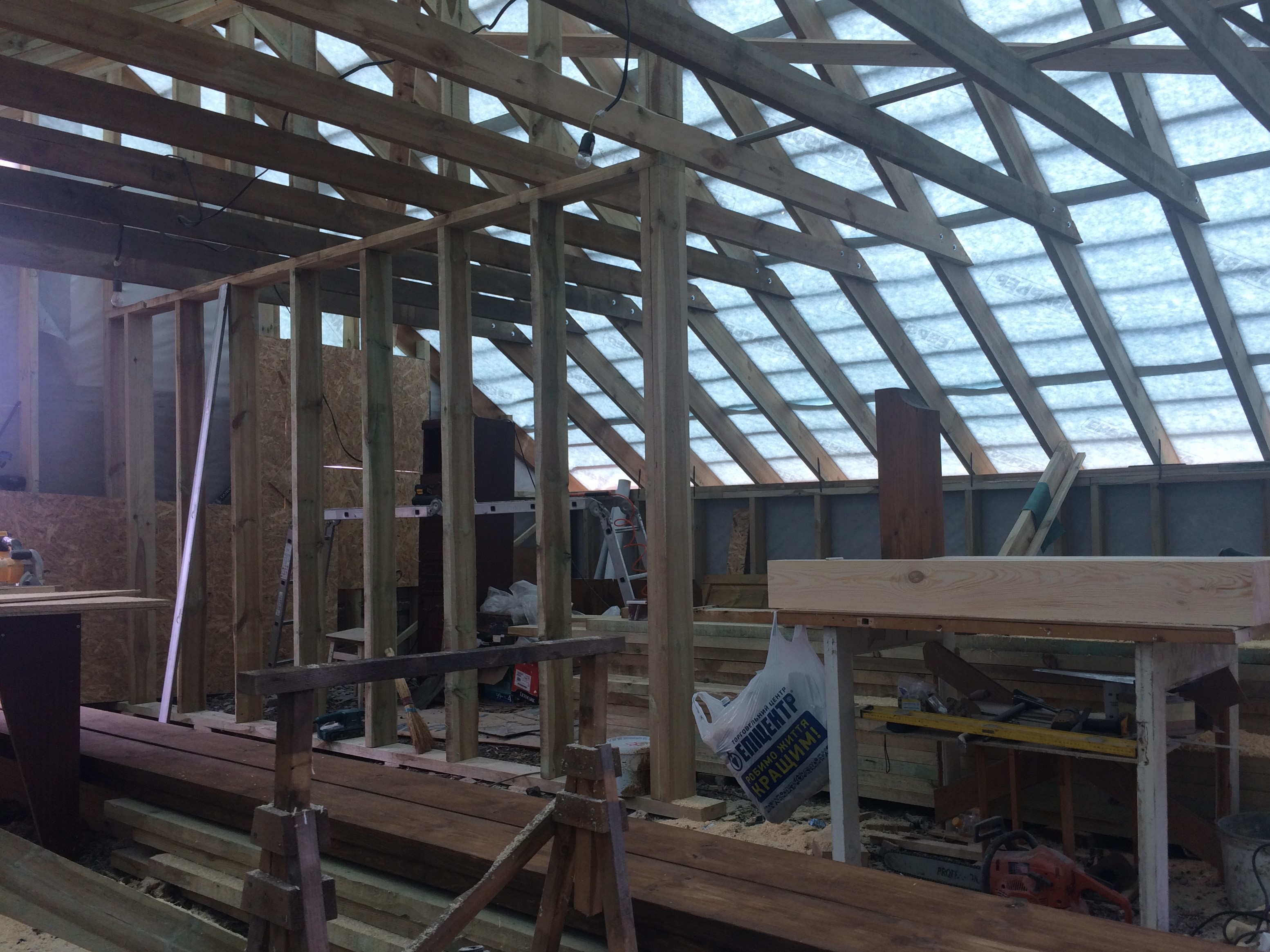

sktd Опубліковано: 12 липня 2018 Автор Поділитись Опубліковано: 12 липня 2018 Пару фоток по второму этажу. Идут работы по контуру и перестенкам. 1 Посилання на коментар Поділитися на інших сайтах More sharing options...
sktd Опубліковано: 12 липня 2018 Автор Поділитись Опубліковано: 12 липня 2018 Начали набирать стропилка.если передняя идет в размер то заднюю часть режим под размер. Посилання на коментар Поділитися на інших сайтах More sharing options...
