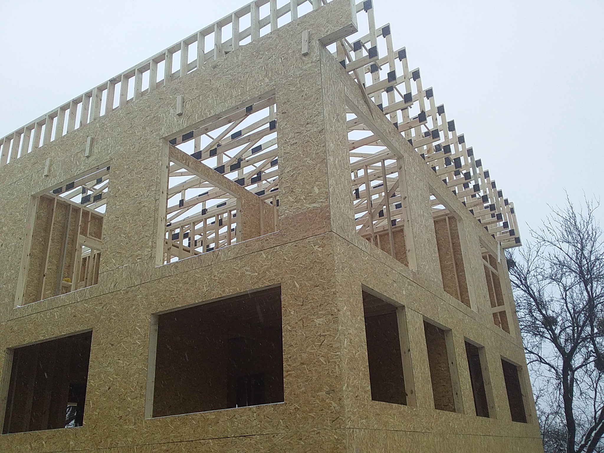

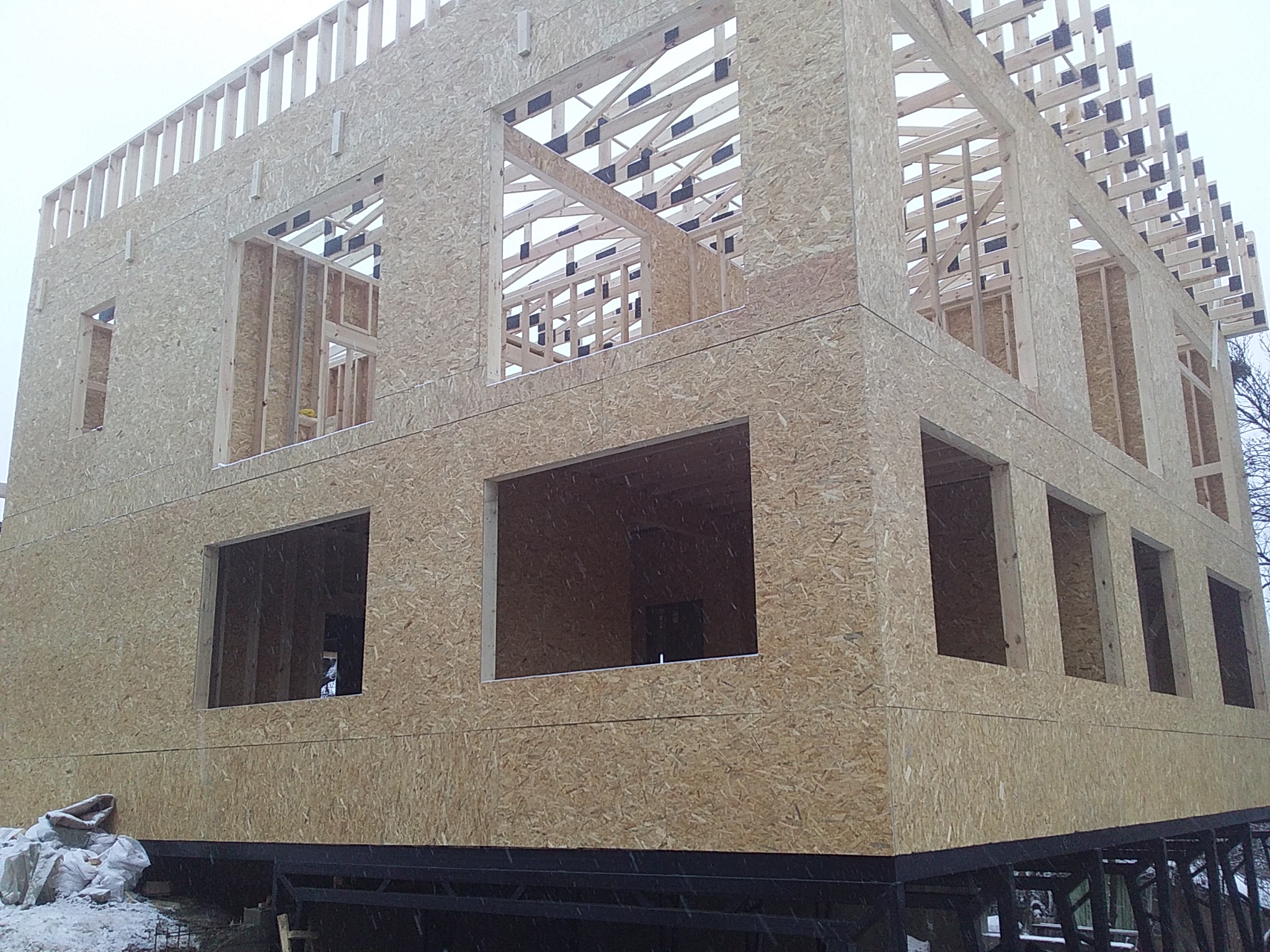

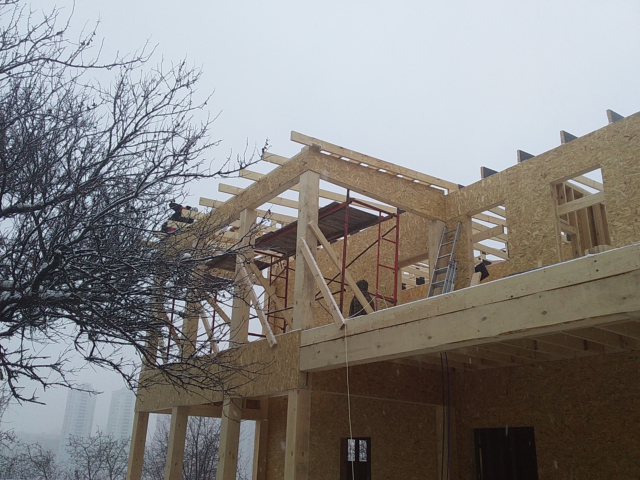

Так сегодня закончили день. Вытянули и поставили парапеты. Добили фермы. И поставили их. Пару дней хорошей погоды и финал.

Ковыряемся с балконом. Снежок не в тему. Но боремся. И фермы на лицевом фасаде.

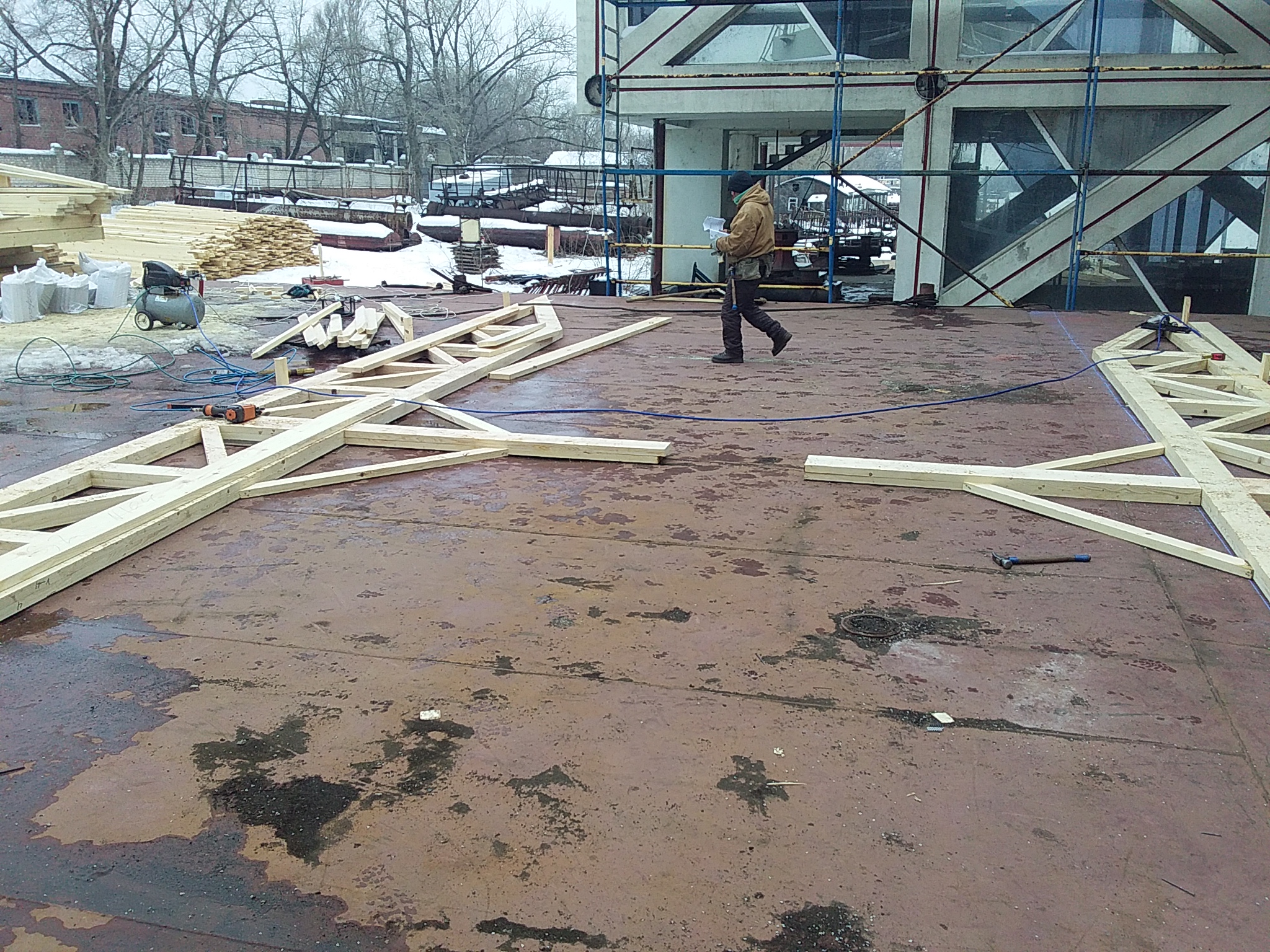

Закрываем барьером. Уклон крыши 5 гр. Была заказана обрешетка 30×100. И 12 осб. Покрытие самоклеющиеся битумная рулонка от Технониколи. Заказана горелка для подогрева и в наличии фен для стыковки. Ждем погоду.

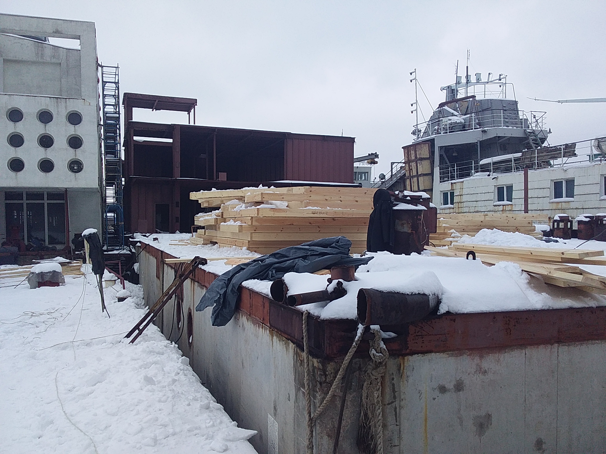

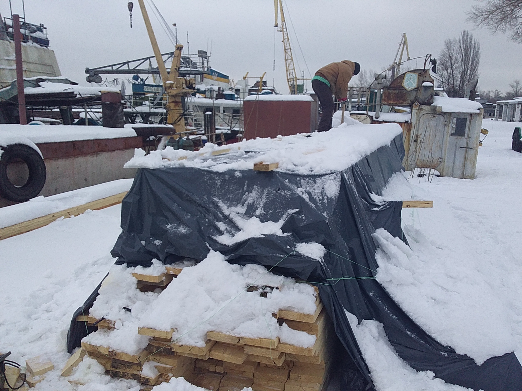

По Днепру. Люди заехали. А вот фура с материалами потерялась в снегах Полтавской обл. Второй день на отстое.
Ждем погоду.

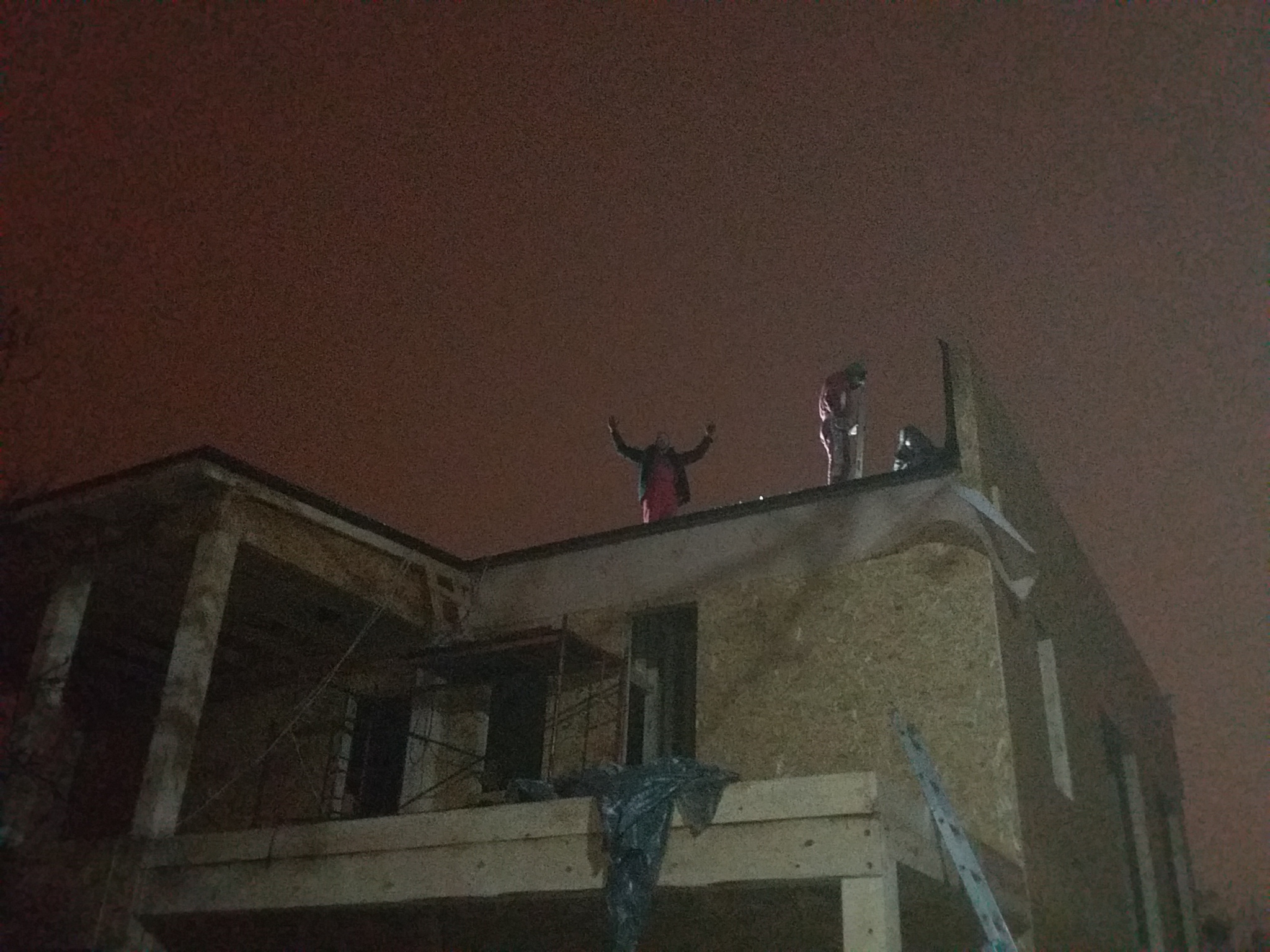

Ночная квиточка. Дом в Киеве зафиналили. После праздников едем сменять команду в Днепре.

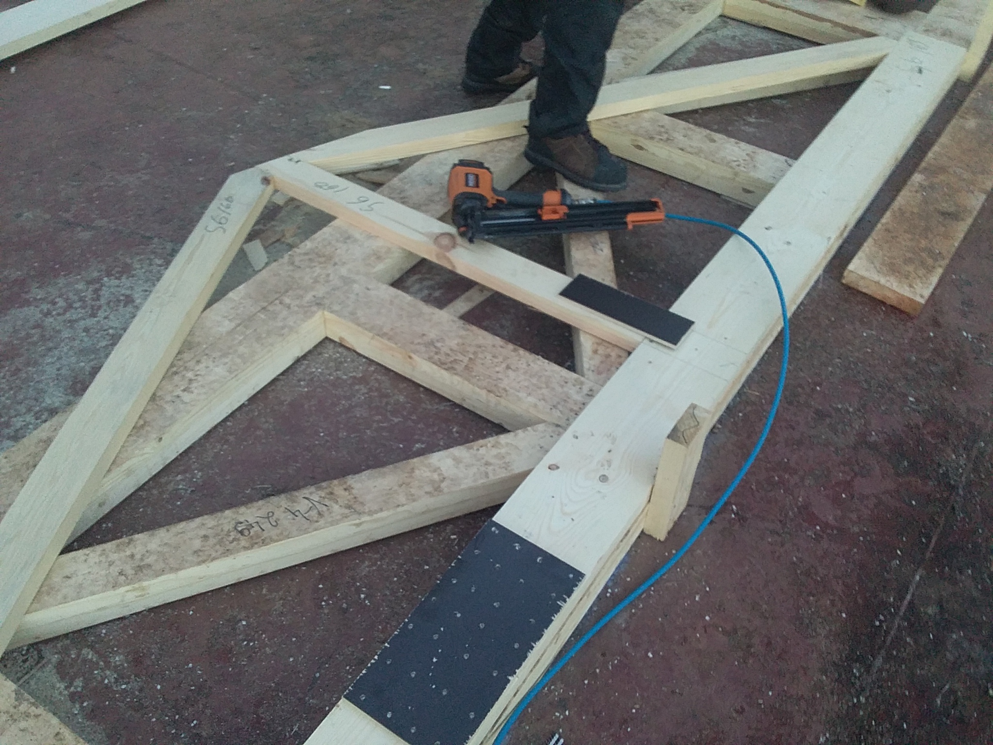

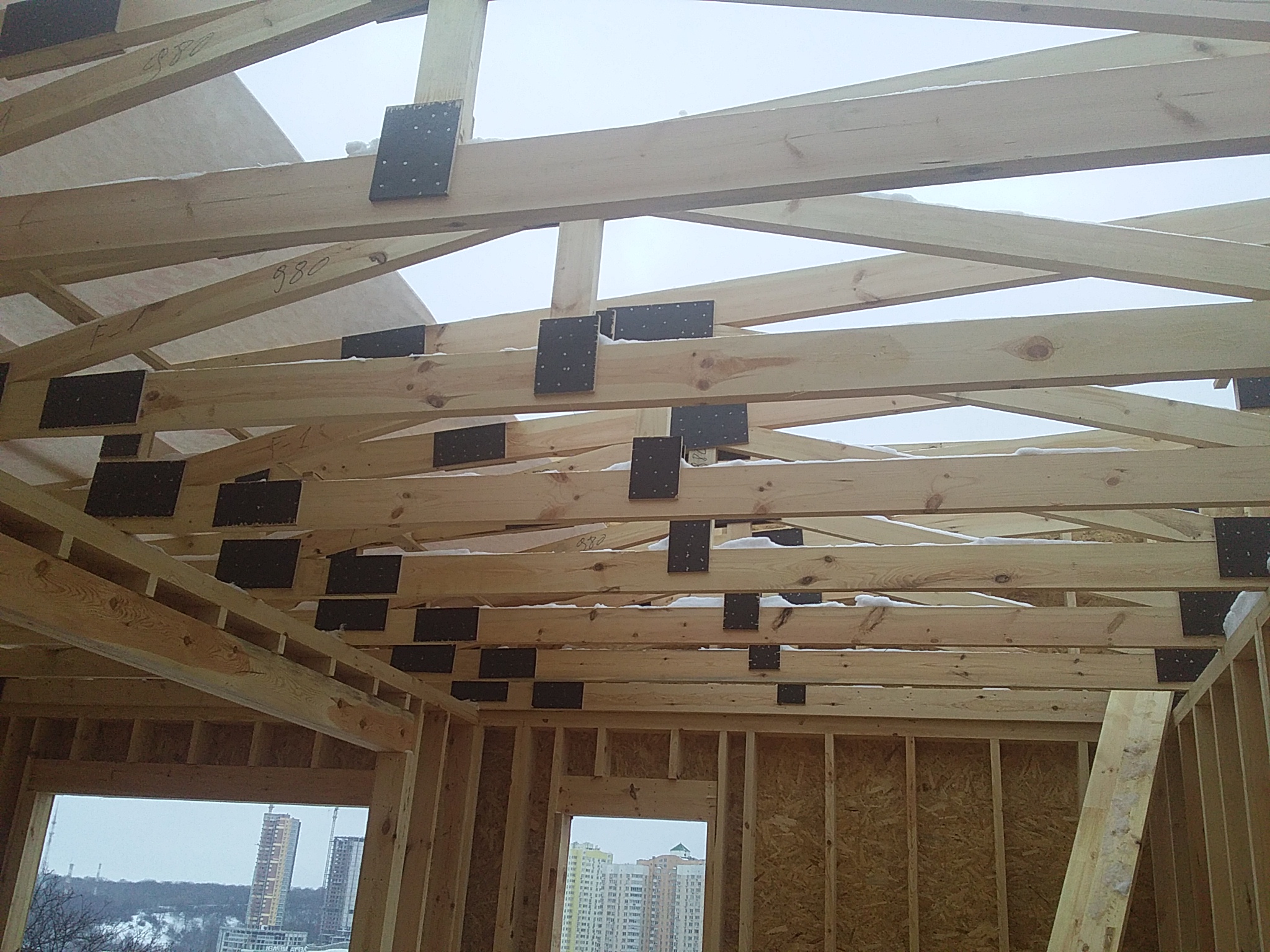

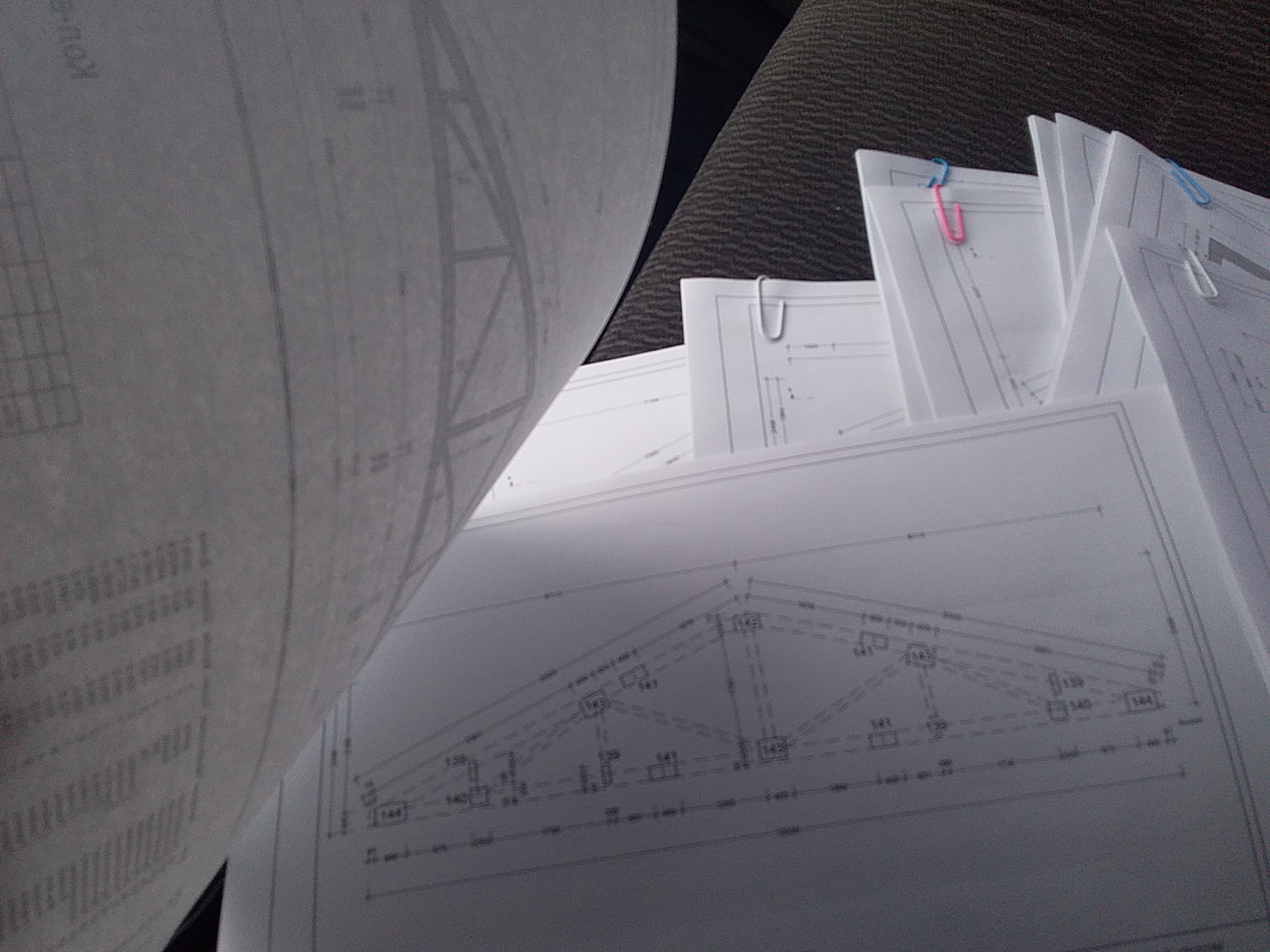

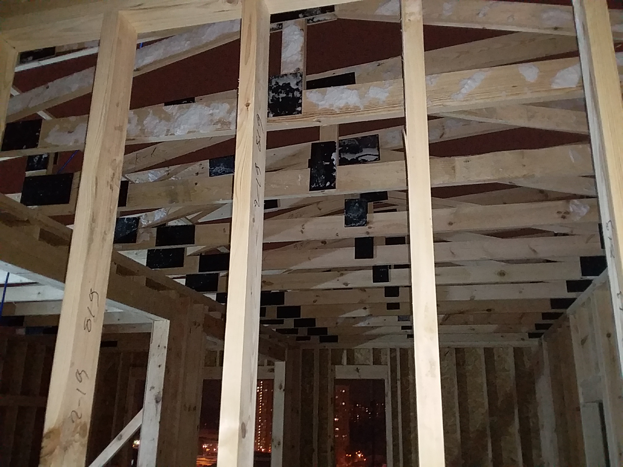

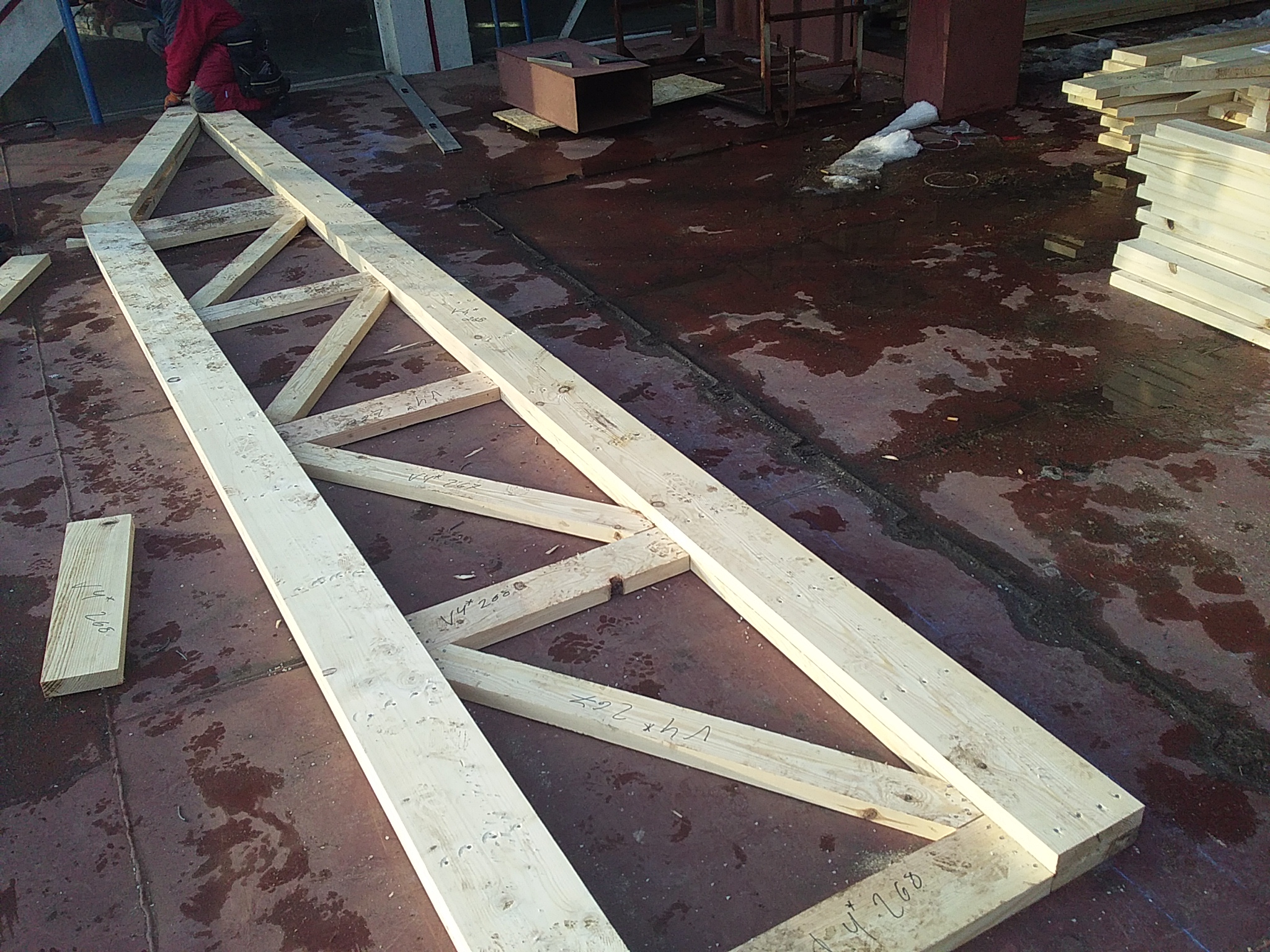

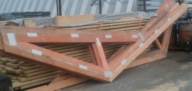

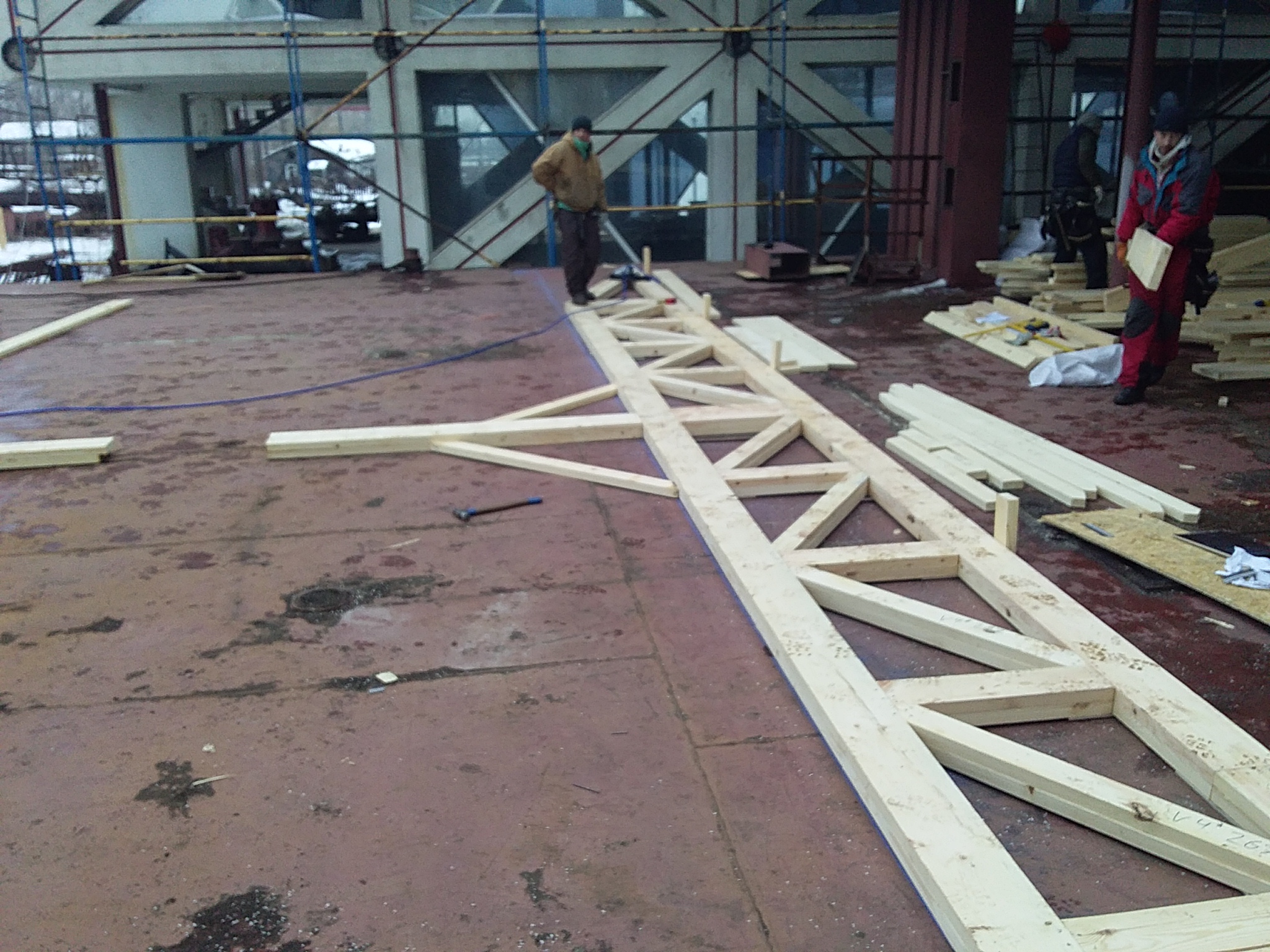

а вот за фермы на фанерке незачет, заказчик деньги сэкономил ферму на заводе не заказал, то есть ответственность на вас за чужие деньги, да и вообще показатель подхода к работе "шэф, всегда так делали и все ок", три гвоздика через фанерку хорошая замена запрессованной пластине
помимо ферм на МЗП существуют еще дощато-гвоздевые фермы. Работают не хуже.
И гвоздиков тут не по 3 штуки
ну а перенос и манипуляция же оплачивается
Вы знаете , я тоже раньше так относился к ним. Очень долго спорил с нашим конструктором( поверьте, что это наверно самый грамотный конструктор по каркасникам в стране). Но последним аргументом стало то, что фермы и нагрузки он насчитывает с конструктором по Май- теку. И количество гвоздей , и толщина фанеры , и расположение гвоздей по пластине . Все прорабатывалось. Да, я не буду делать ножничную фермы на таких пластинах. Но многоопорная ферма нормально работает. А пролетные фермы уже и делаются чуть по-другому. Многослойные , только с наружными пластинами.
А с заводскими фермами тут никак. Ни по доставке. Ни по монтажу.
Добавлено через 7 минут
И по вопросу: Шеф всегда делал. Я и есть шеф своей команды. Вся ответственность за силовой каркас на мне. Если дом простой , то там вопрос конструктива не стоит. Но учитывая , что таких объектов сейчас практически нет, то работа все время идет в сопряжении с конструктором. Так , что мимо.
в таком случае беру свои слова обратно!

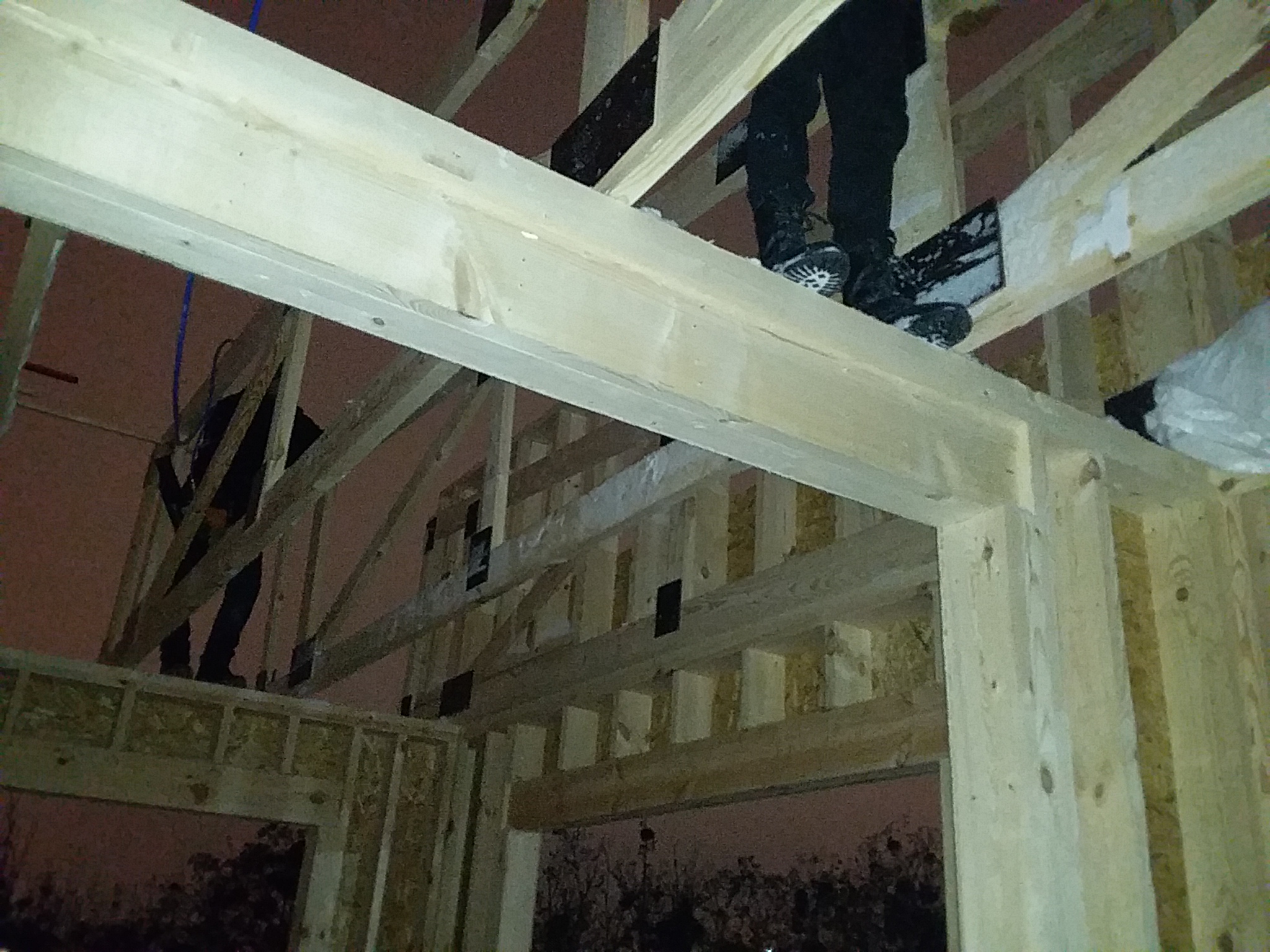

Заехали в Днепр. Конечно дороги " радуют". Но что-то делается и это хорошо. Днепр радует оттепелью. Платформу по чуть чуть варят. А мы будем собирать фермы на крышу. Второй этаж уже в панелях. Сейчас собирем крышу. Но все как всегда. Через опу. Но не критично.

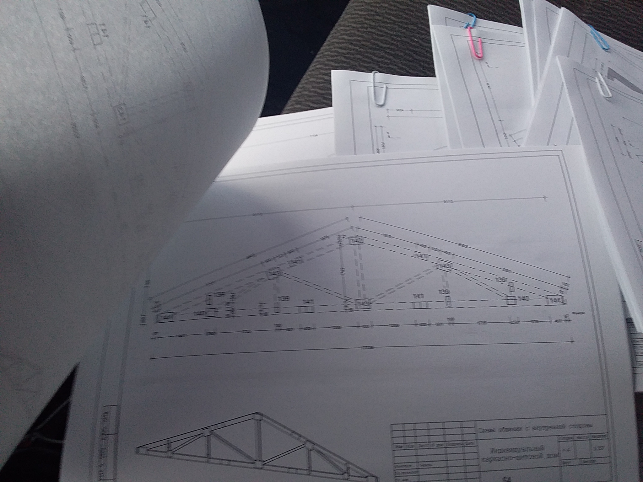

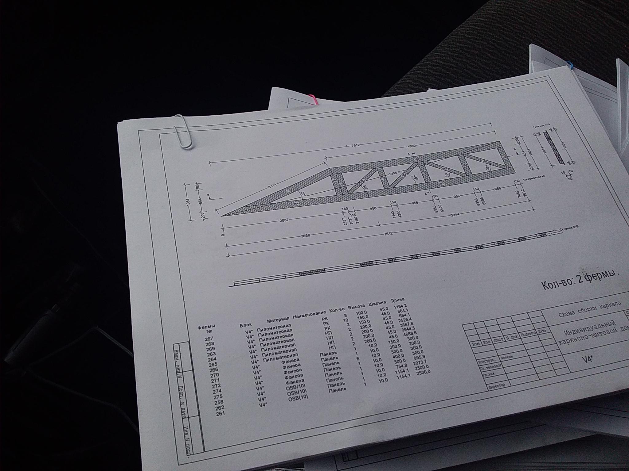

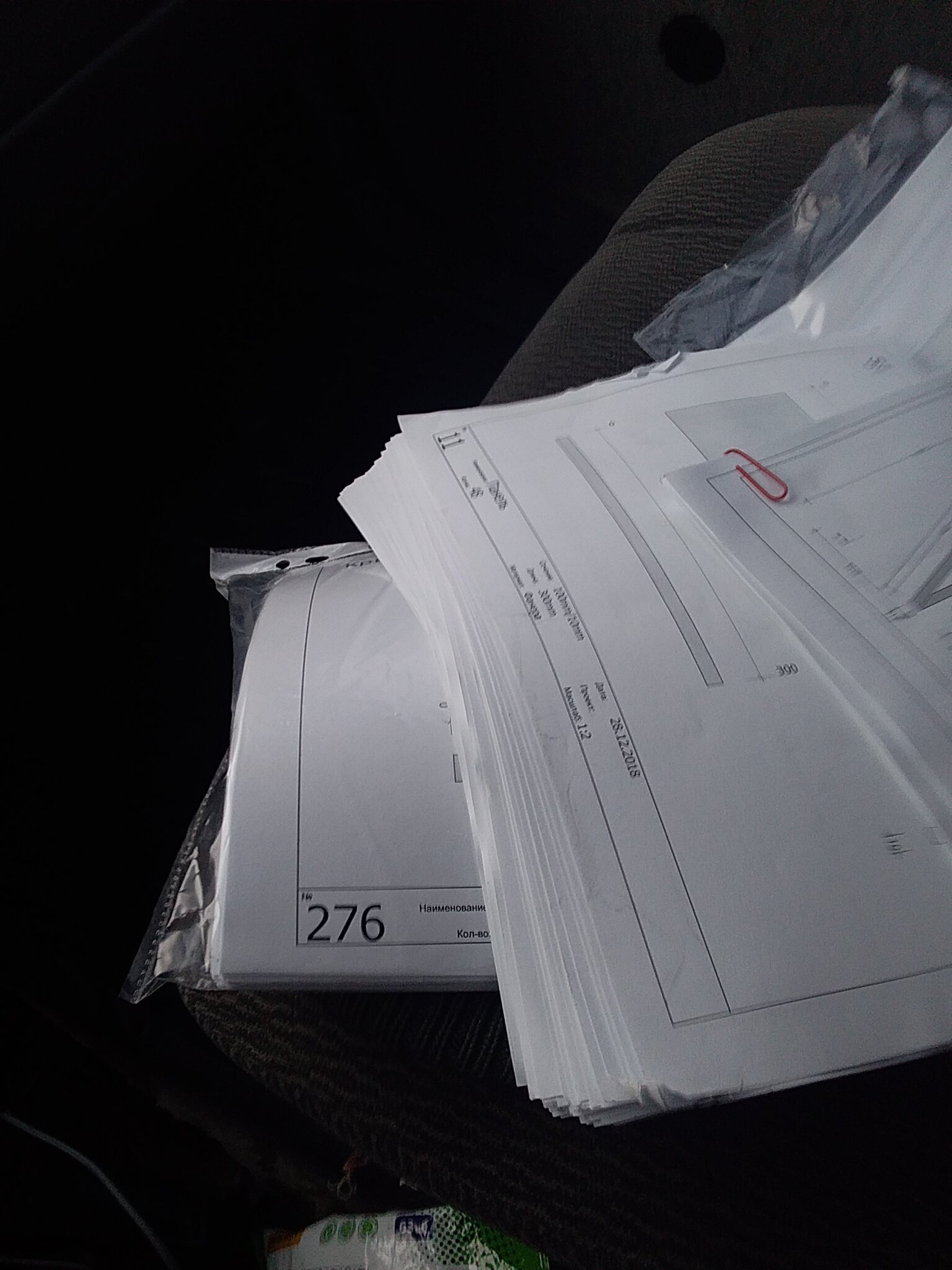

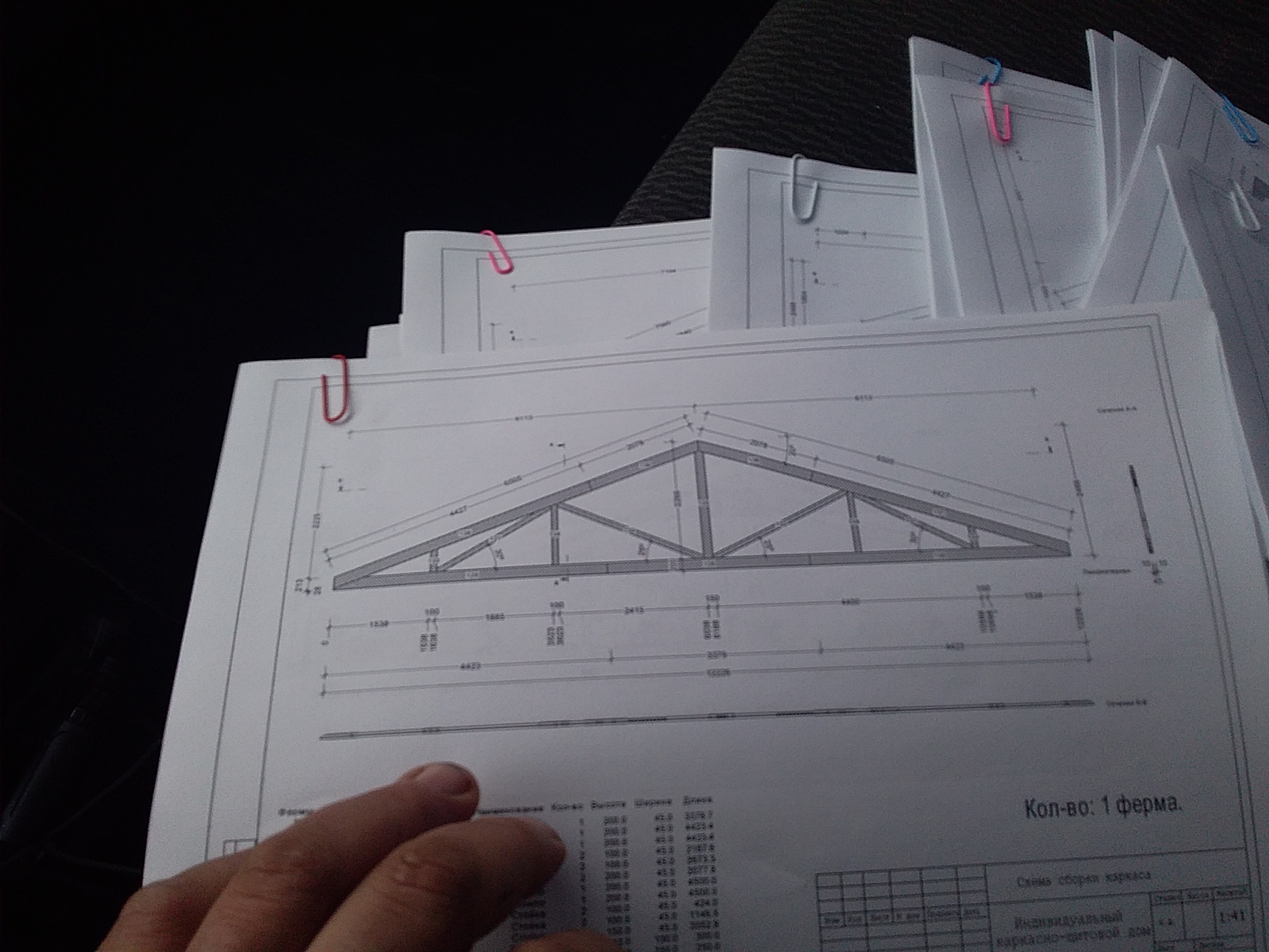

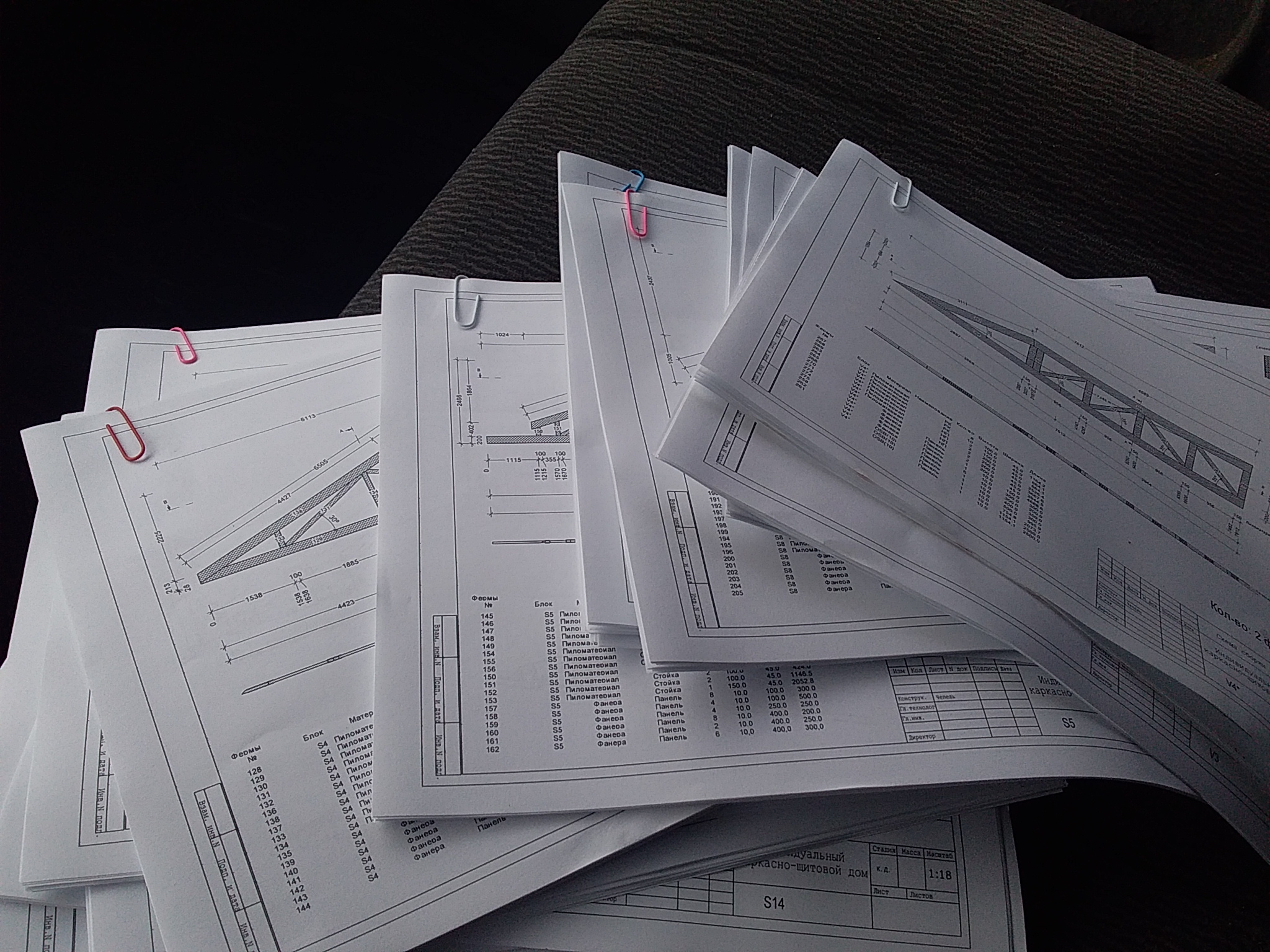

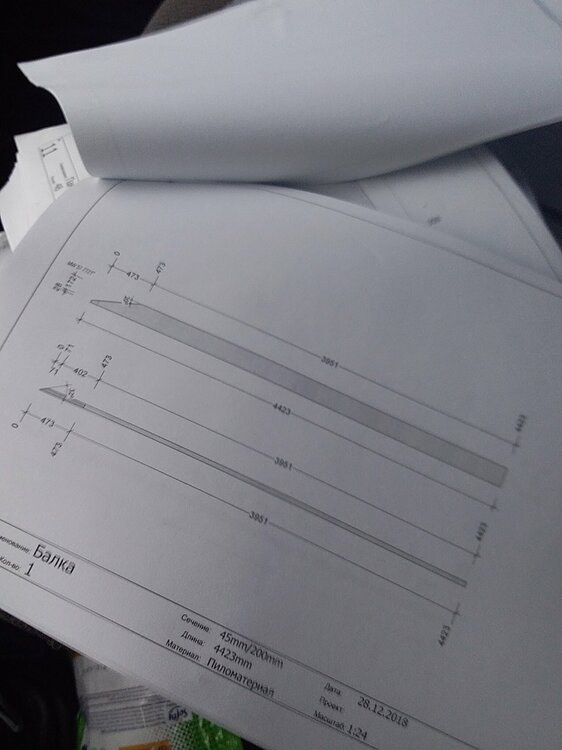

И еще . По фермам. Чтоб не возникало вопросов. Есть рабочие чертежи , и они выглядят вот так.

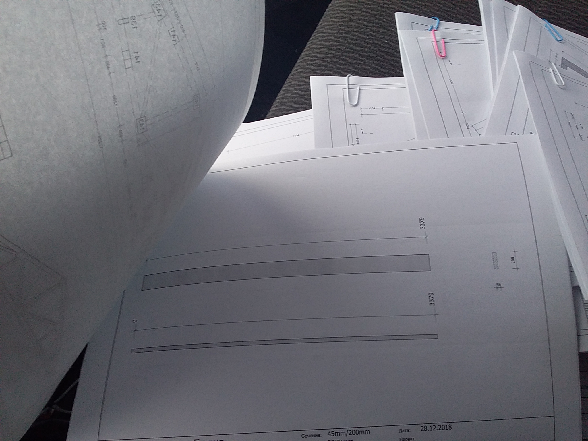

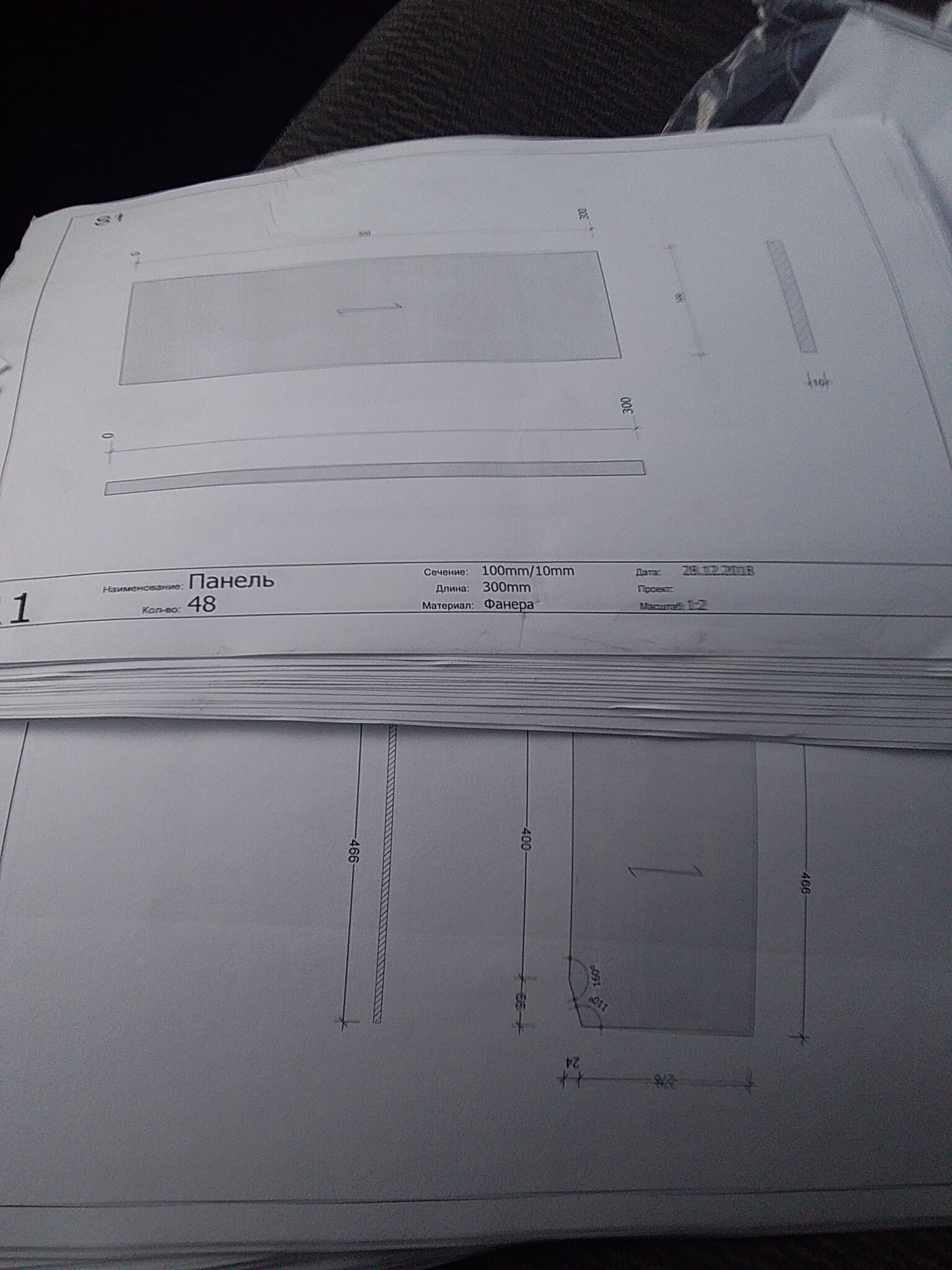

И еще есть чертежи по пластинам на каждую ферму.

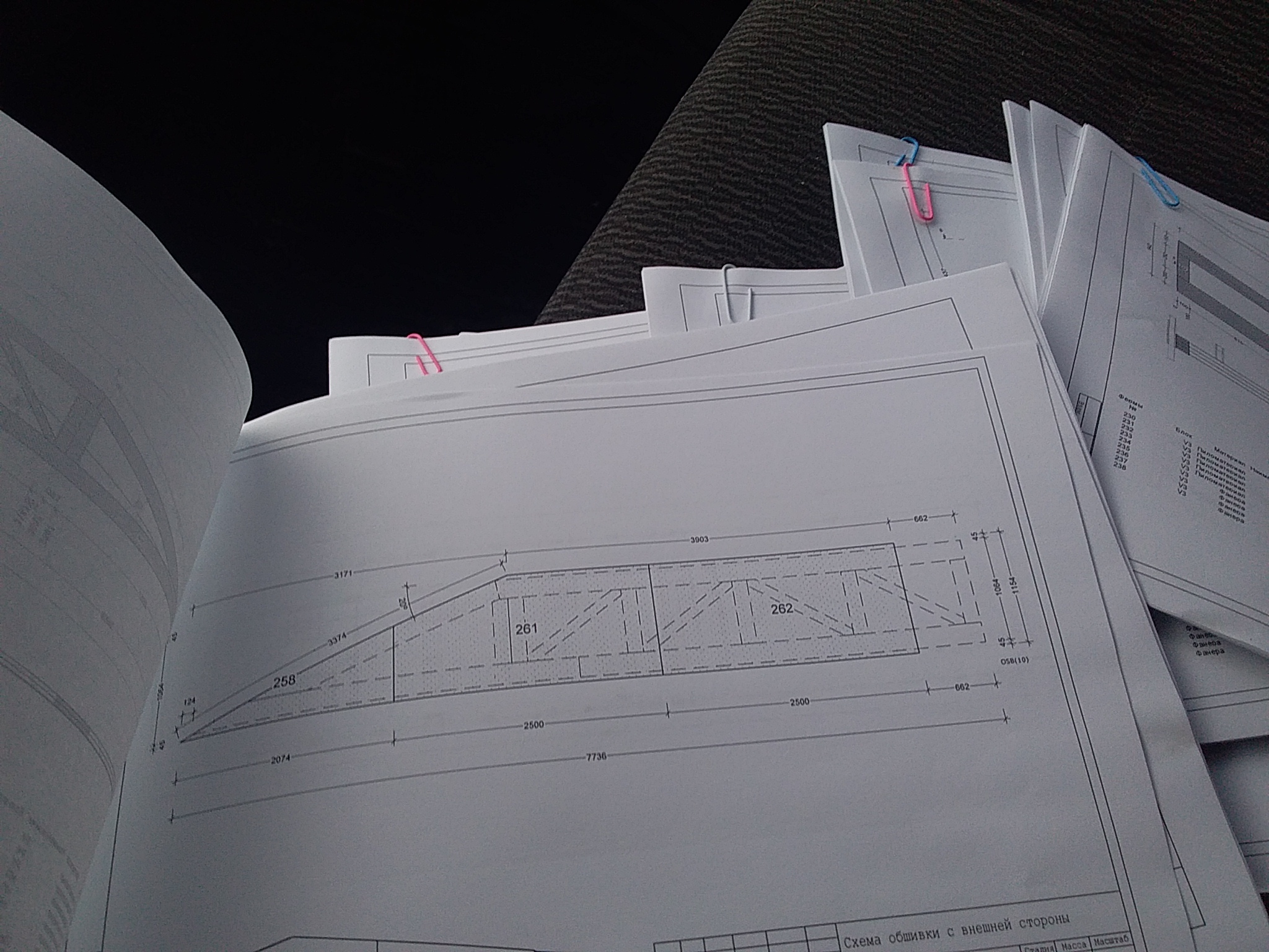

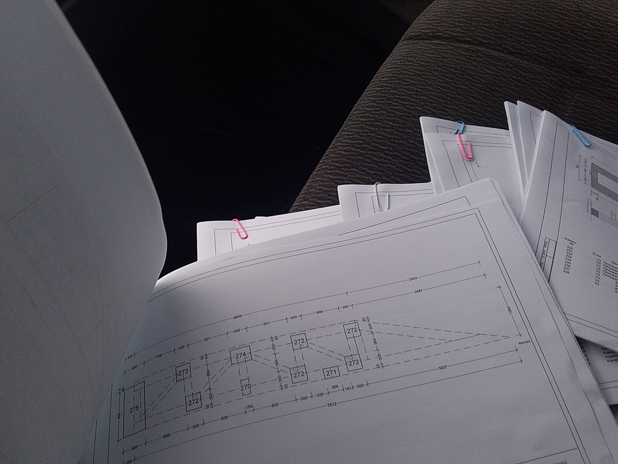

К каждой ферме прилагаются листы по элементно. Общее колличество листов в районе 700шт.
Так что отсебятину не наберешь.
Вам сам Бог велел собрать пресс из домкрата и прессовать на МЗП прямо на месте
Пока не будем этого делать. Но, спасибо за подсказку, на будущее пообсуждаем.
Нечего обсуждать. Вы сначала попробуйте. Потом спасибо скажете

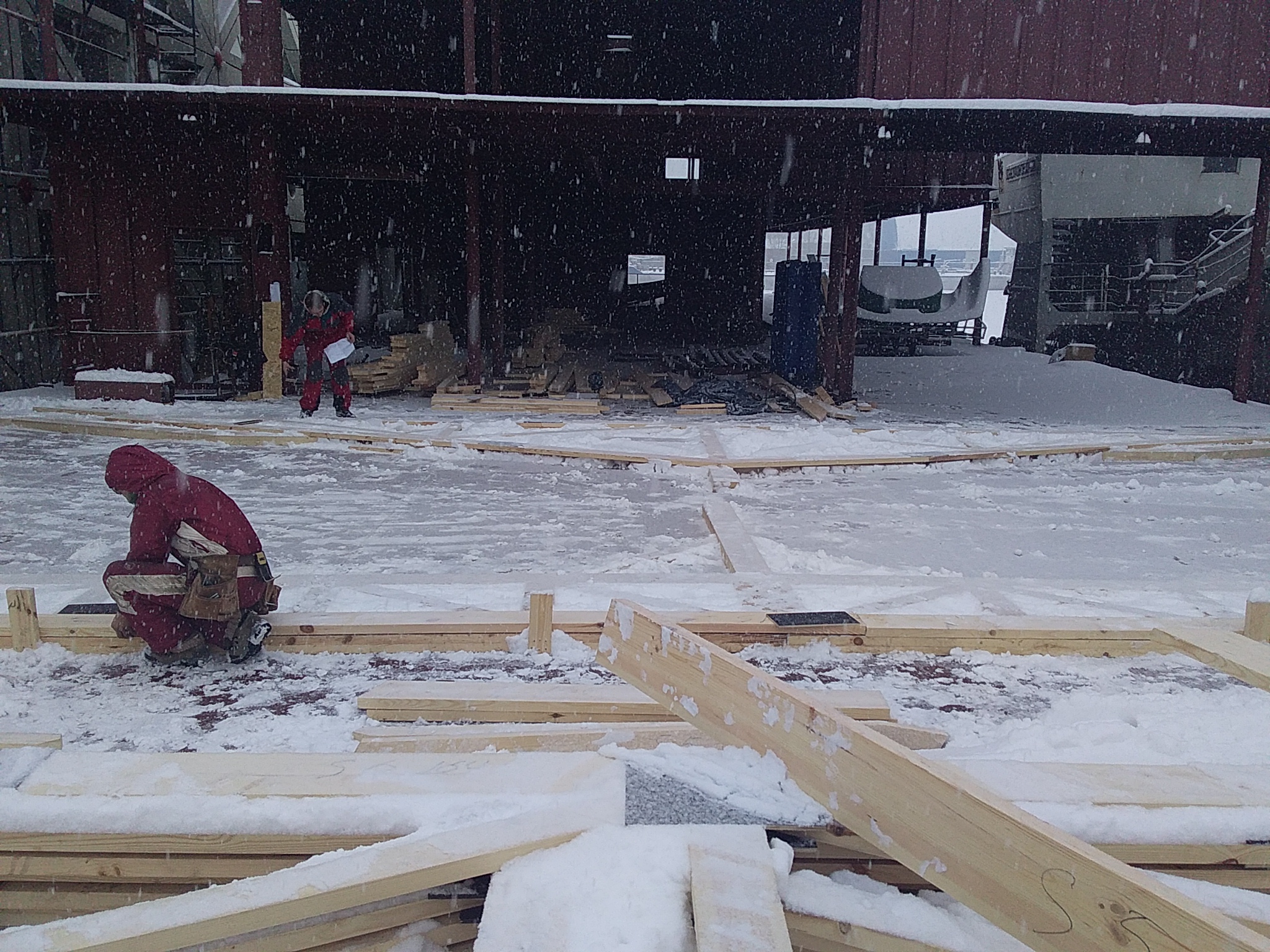

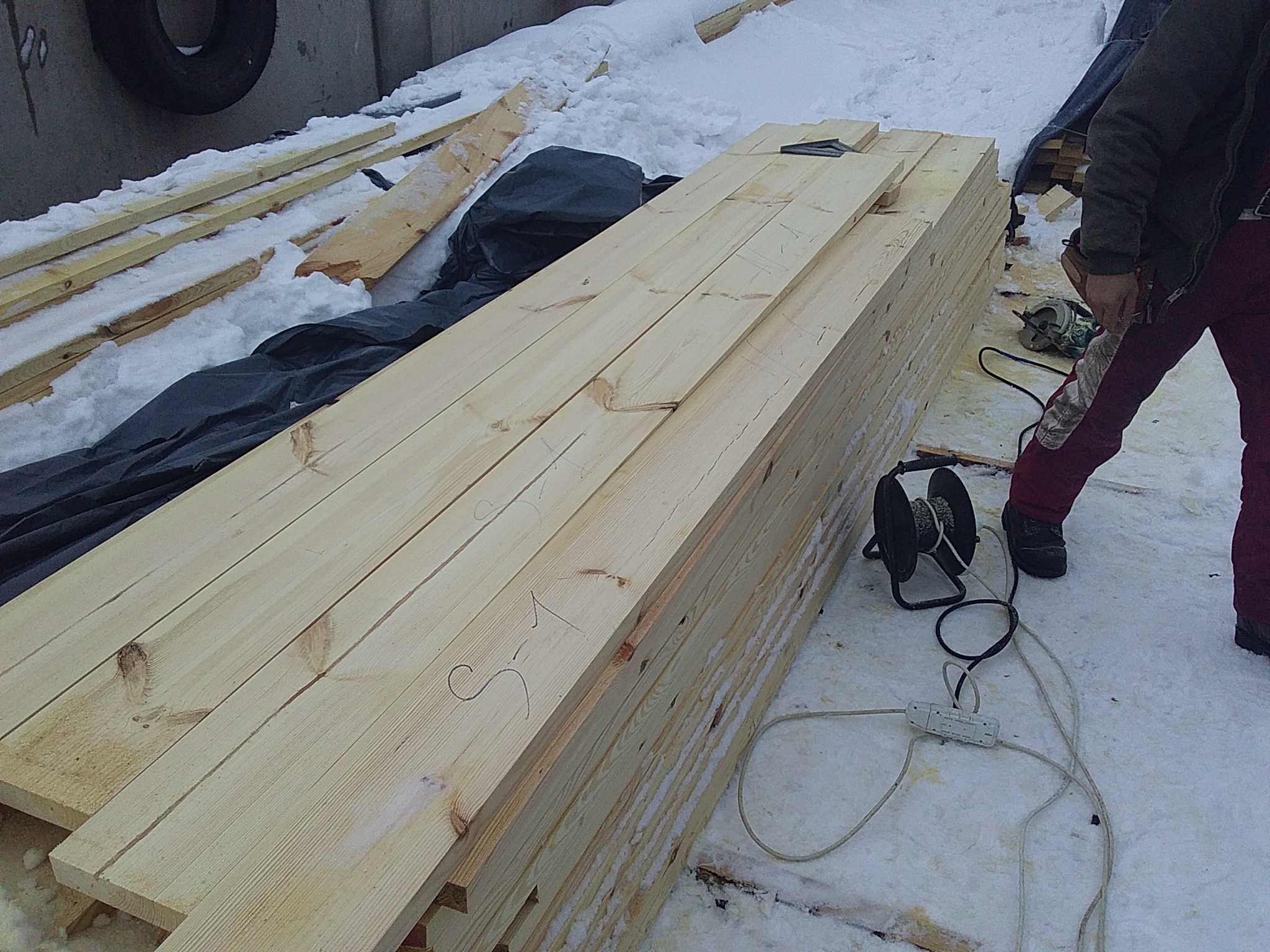

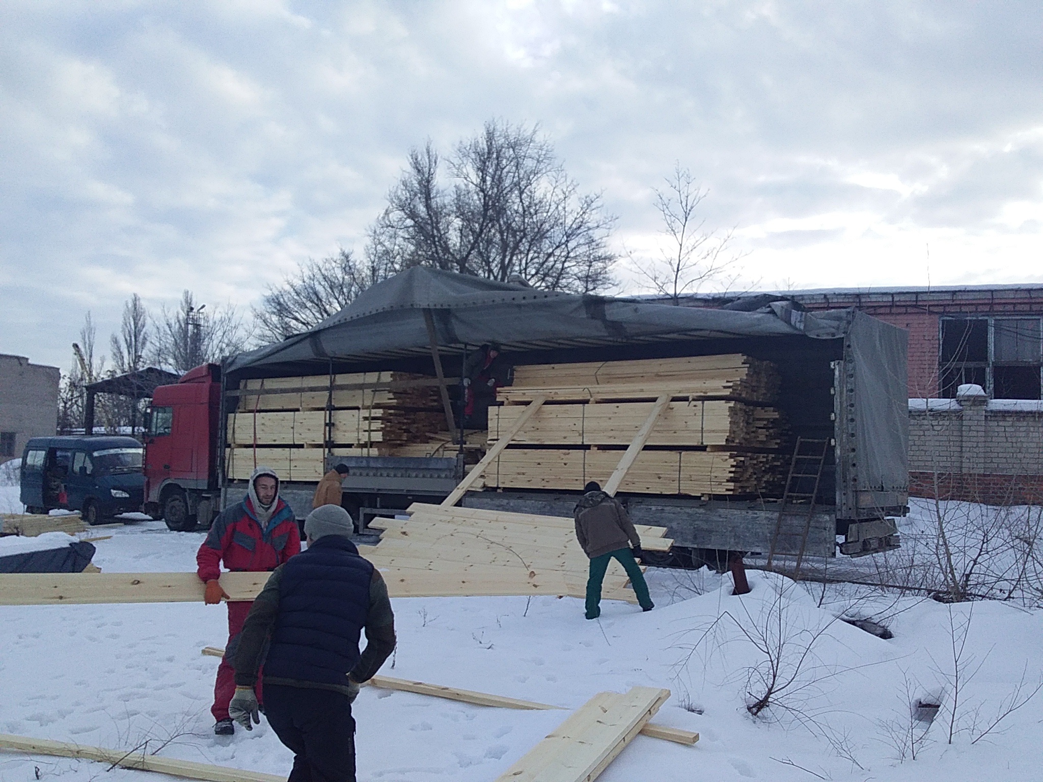

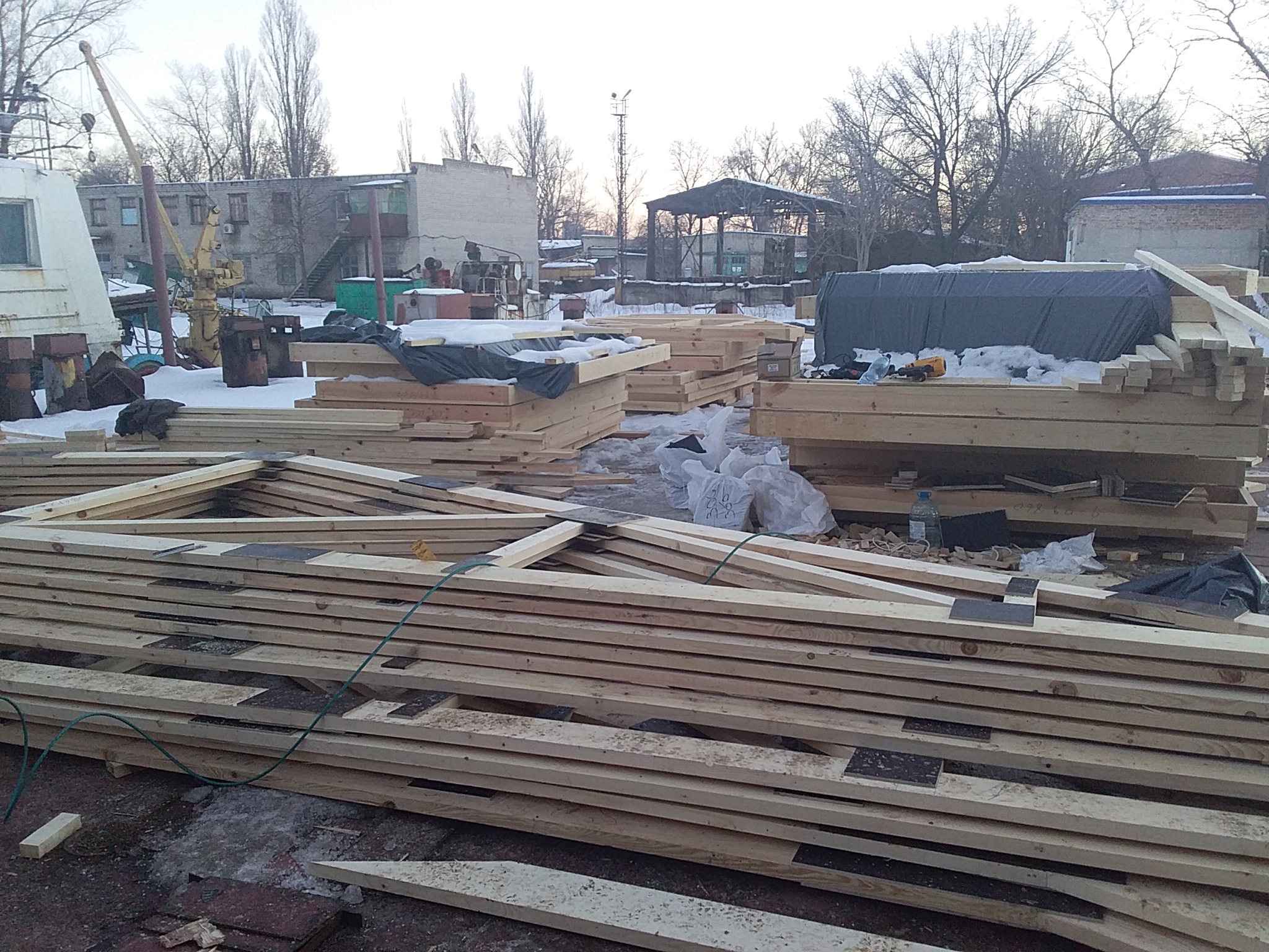

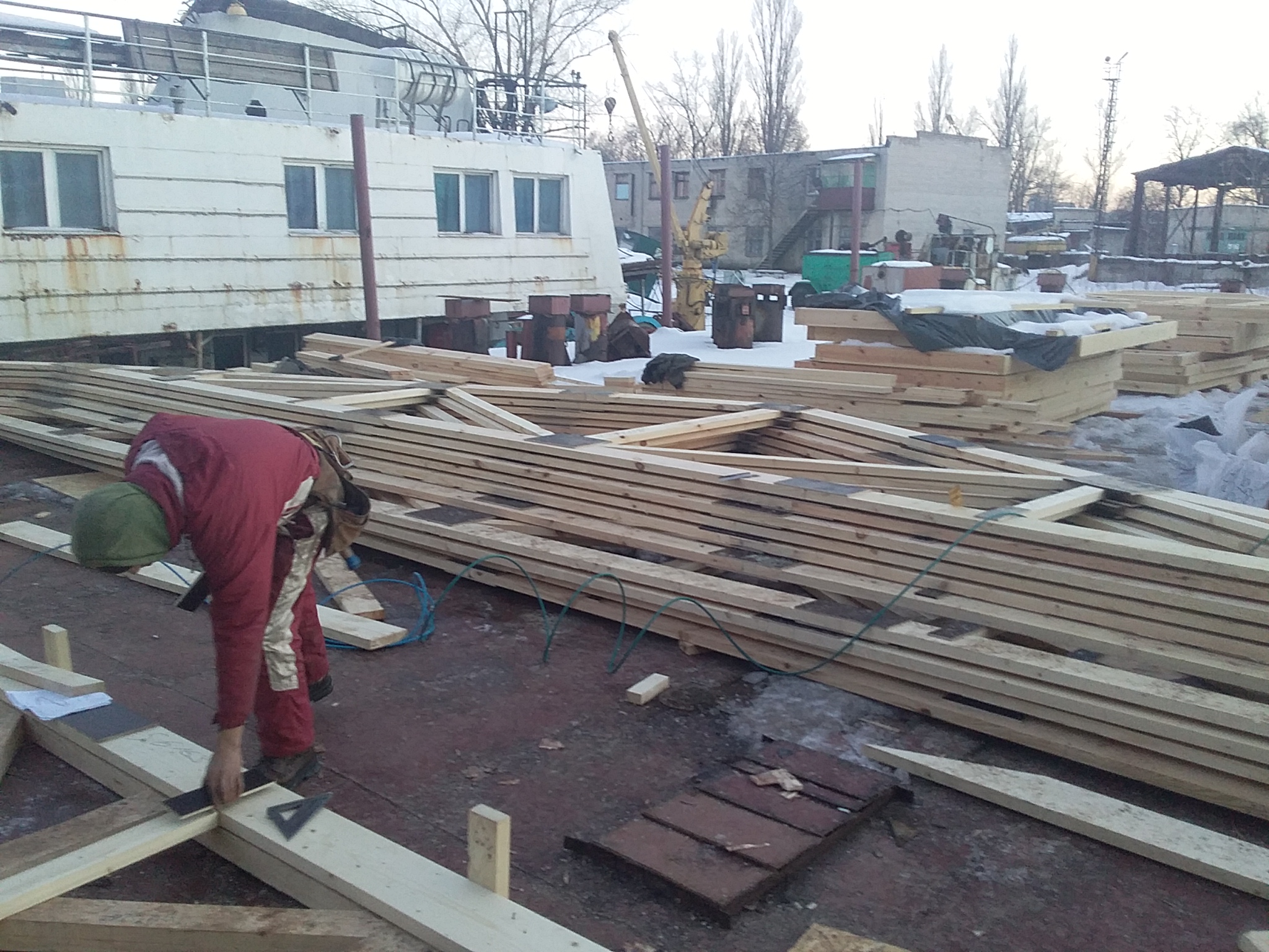

Пришла фура с лесом. Особая благодарность водителю. По заснеженных дорогам и льду , заехал прямо под место выгрузки. А то бывают прокладки , а не водителя. Так, что материалы есть.

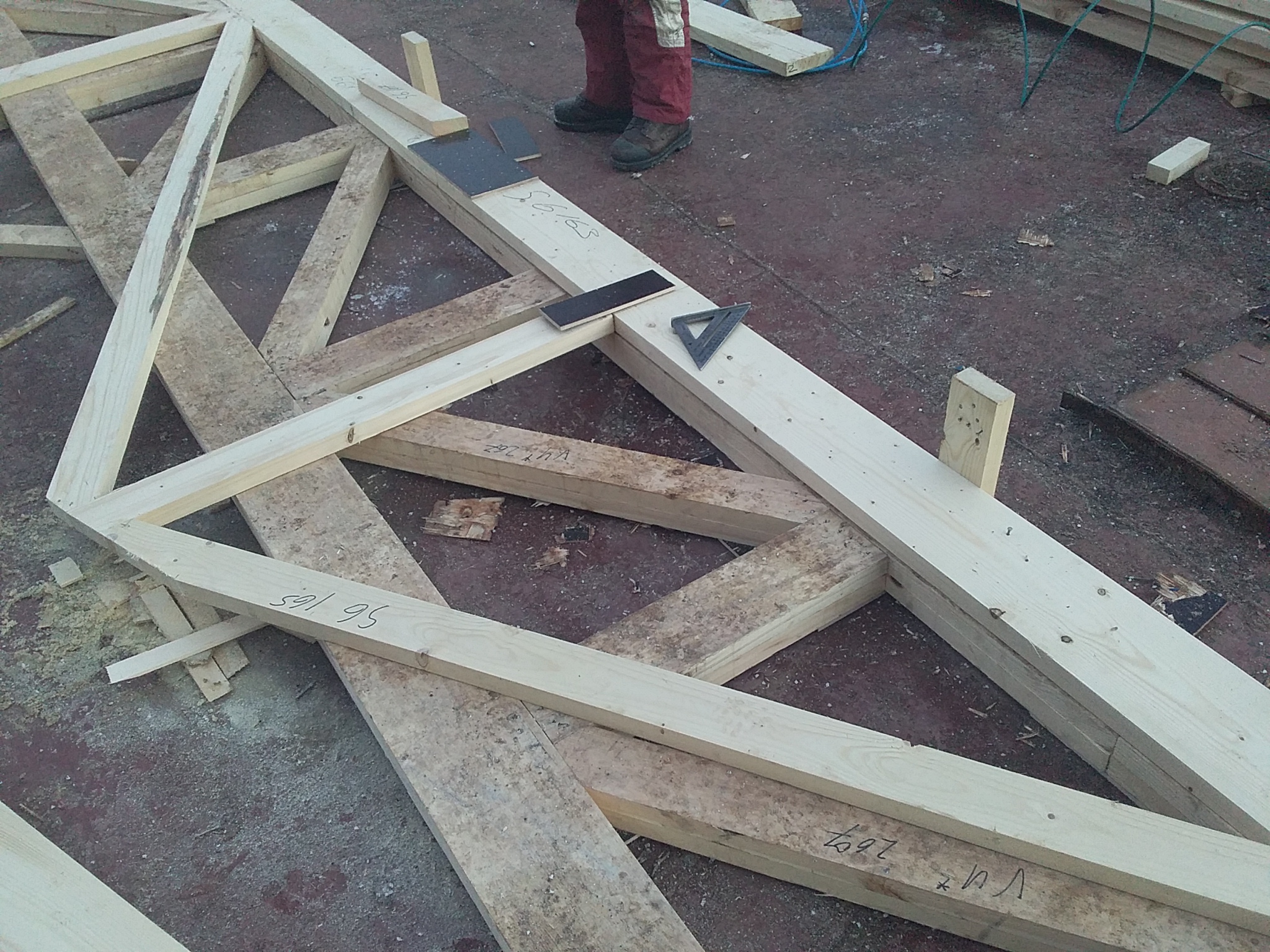

Фермы практически дорезаны. Осталось собрать. Но основание нас придержит. Сроки поднимают.
Начали собирать фермы. Посмотрел видео про пресс для пластин. Вещь классная . Скорей всего буду дальше пробовать. На этом объекте уже нет.
Если есть высокоточный прибор "кувалдометр", то можно его использовать в качестве пробного гаджета для этих целей

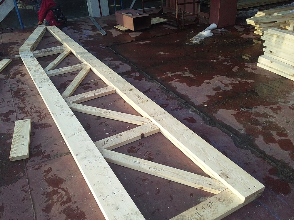

Ссегодня начали сборку основных ферм. Сделали основу из двойных ферм. Облегчают сборку и разметку.
