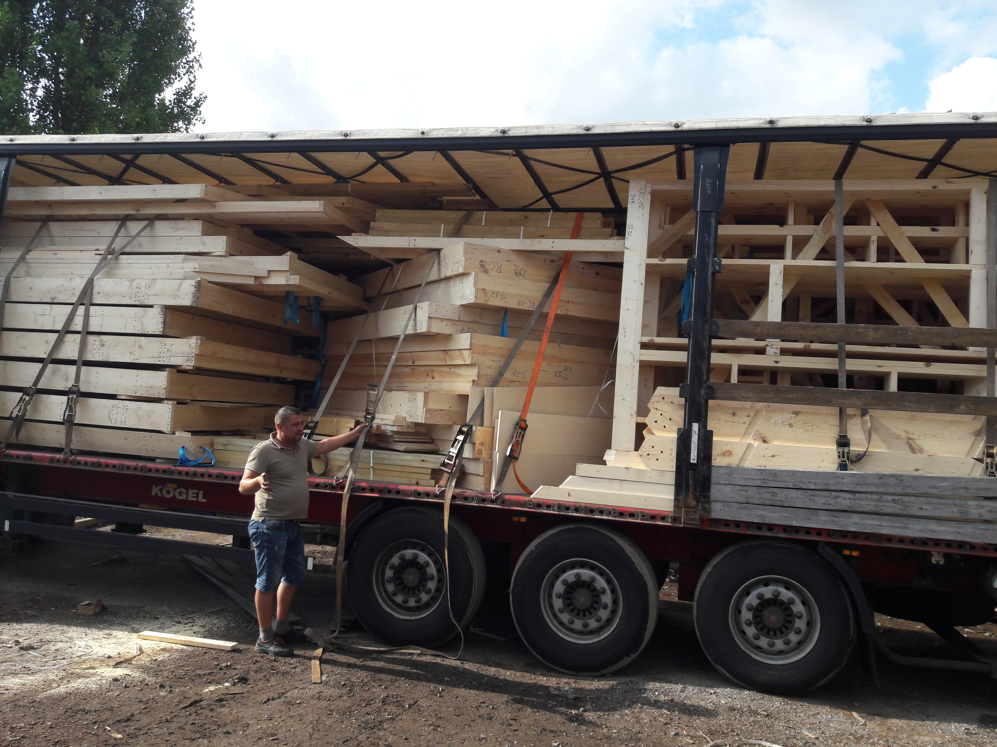

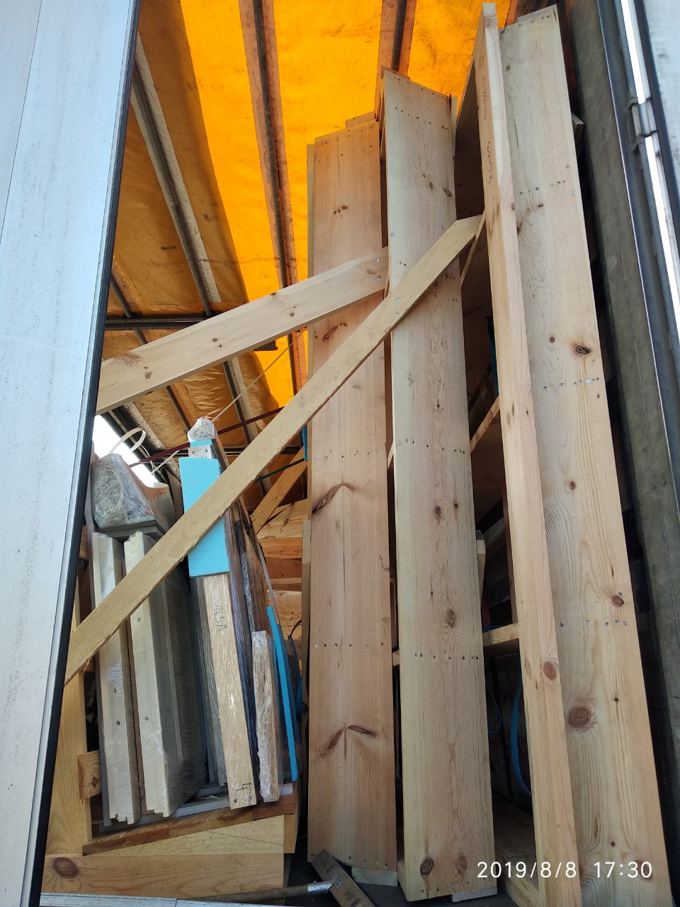

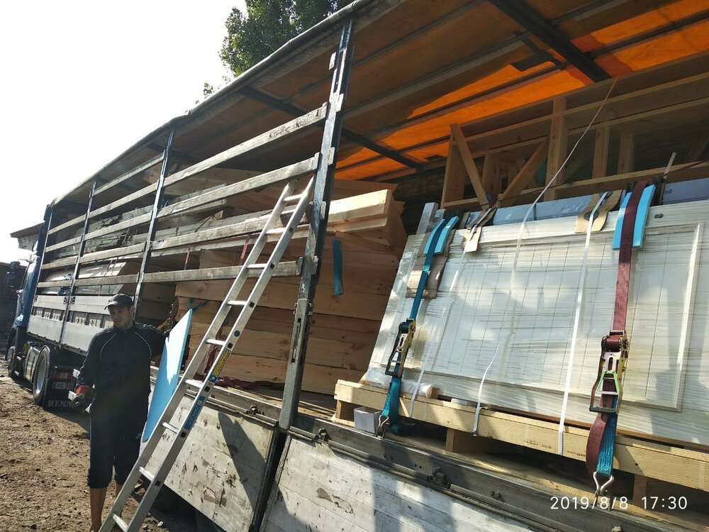

Заняты зборкой каркасов домов . На фото комплект дома 6×10. Из-за отсутствия комплектующих на рынке Украины, финишная зборка осуществляеться на промежуточной базе в стране назначения.
каких комплектующих?

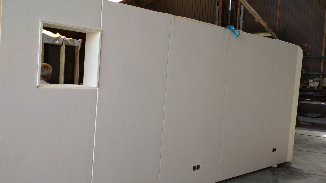

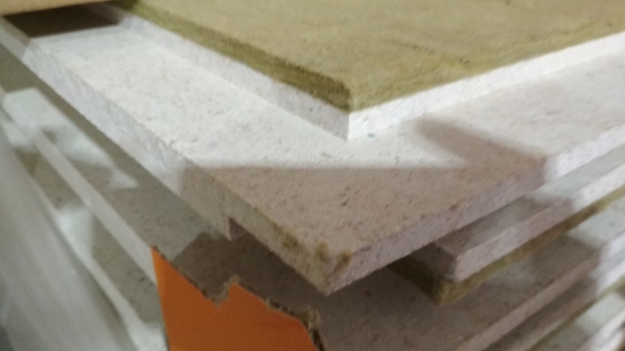

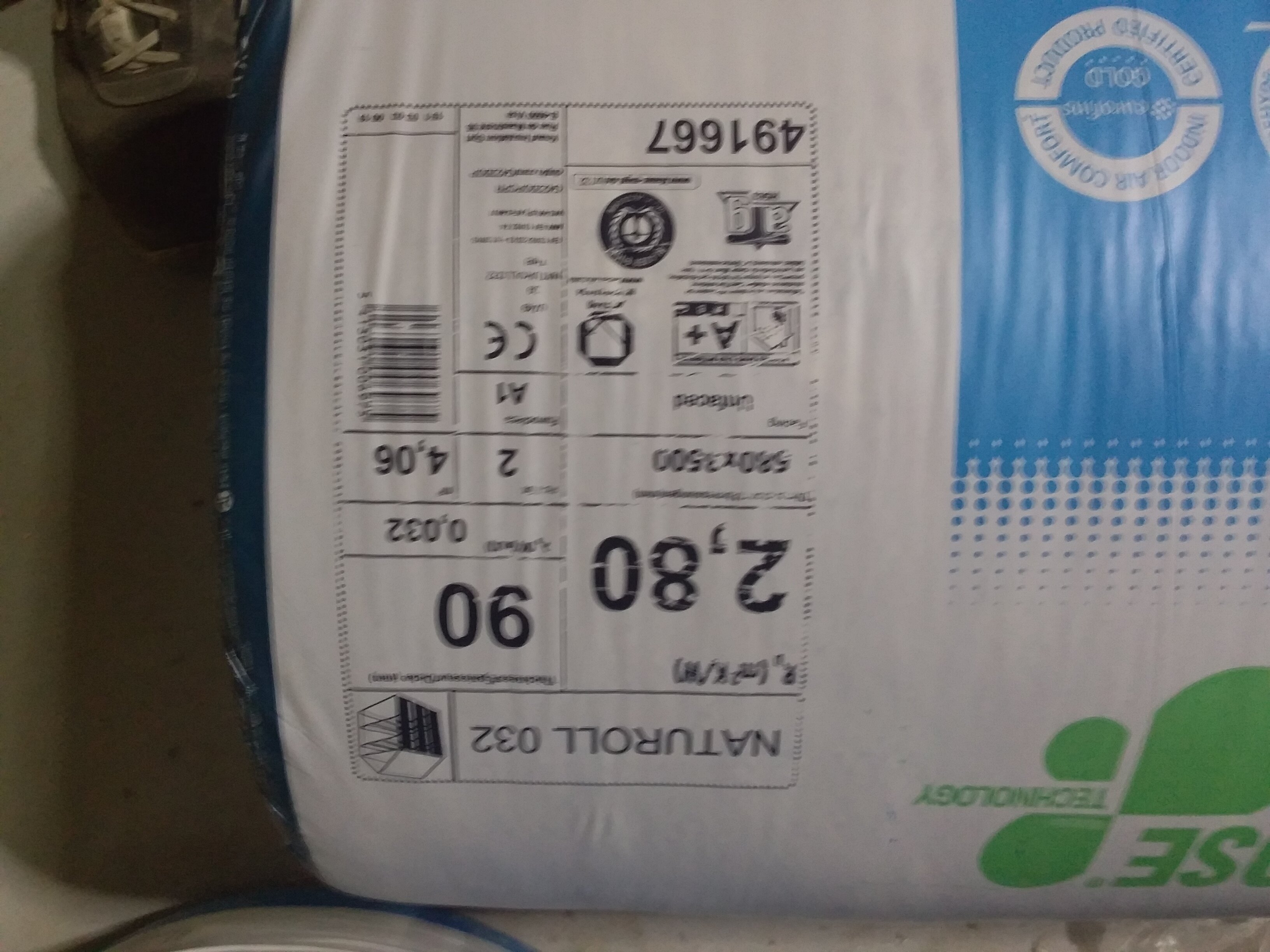

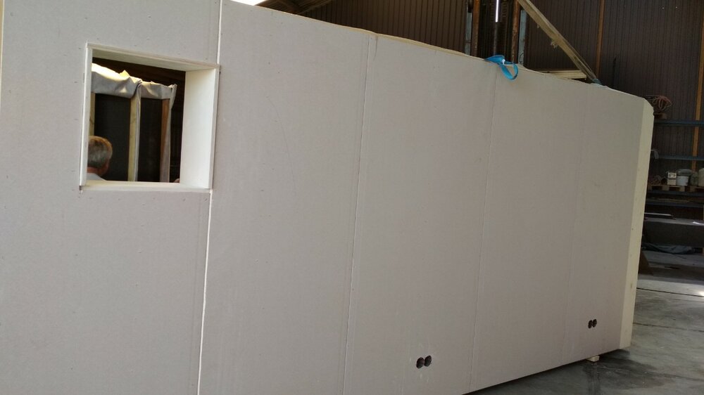

Две самых больших и обьемных. Утеплитель с лямбдой 32 и смесь гипса и тырсоплиты( на фото с утеплителем. Он не нужен в нашем случае). Даже дсп отличается.
IMG-cc1156a47dc2500f1f76f3d458b69bc3-V.thumb.jpg.9468603e98bc545e1e692476221bd2d3.jpg
У ГВЛ есть одна неприятная особенность - изменение линейных размеров при колебании влажности. Керамическую плитку, приклеенную на стык двух листов, рвет легко.
Да и цена сильно завышена.

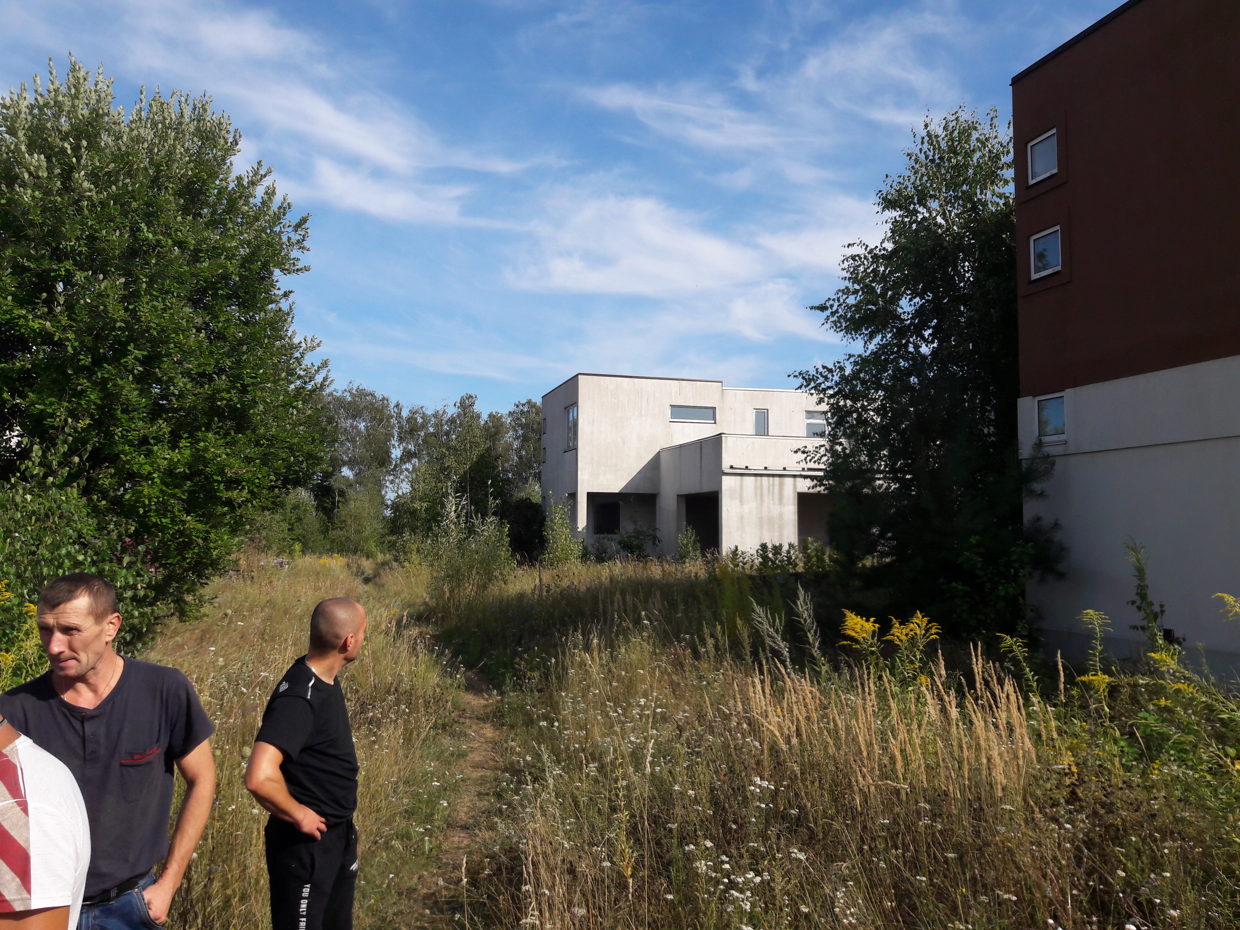

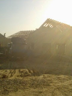

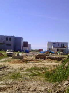

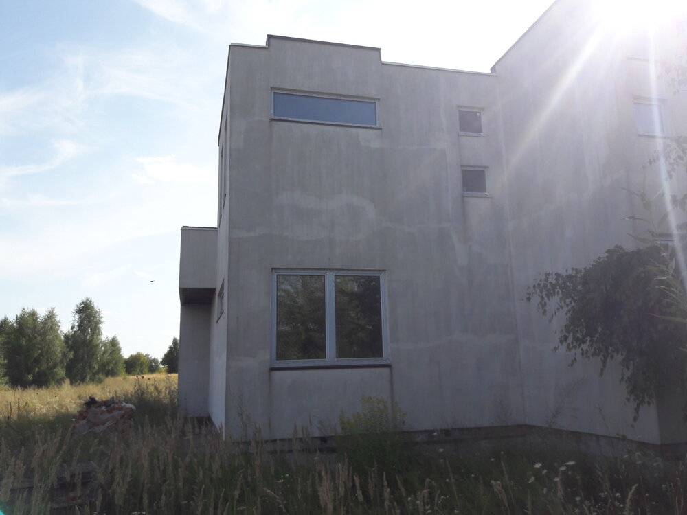

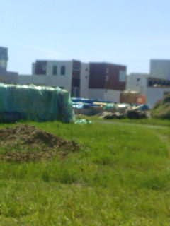

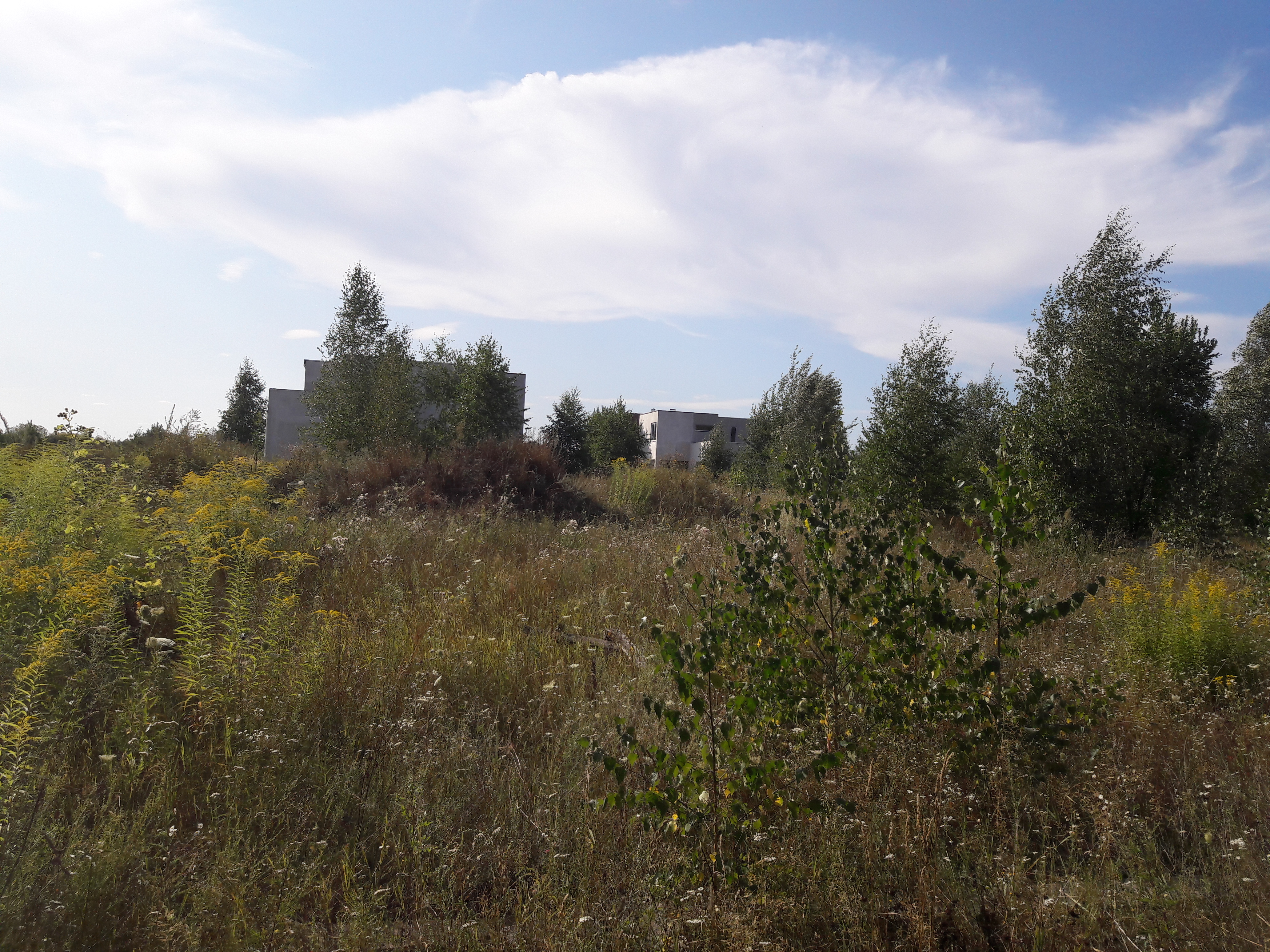

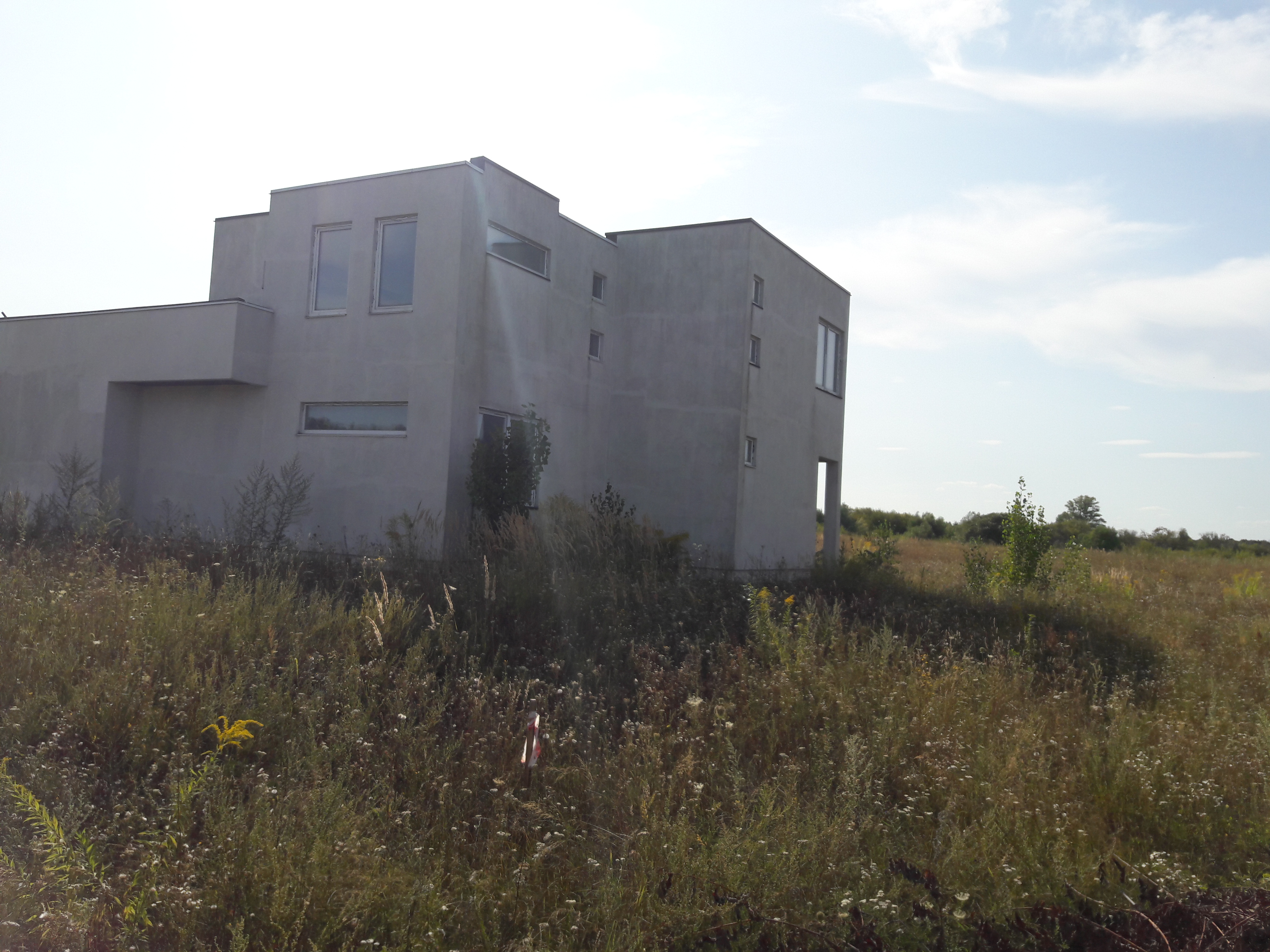

И вчера, по дороге, заехали на место где много лет назад все началось. Осыково. Макаровского района.
Да есть изменения . Есть сорванная водосточка. Подорвало козырек. Выросли деревья между домами. А так при небольших вложениях можно привести в отличный вид.
11 лет дома без человеческого внимания. Фото что было и фото что стало

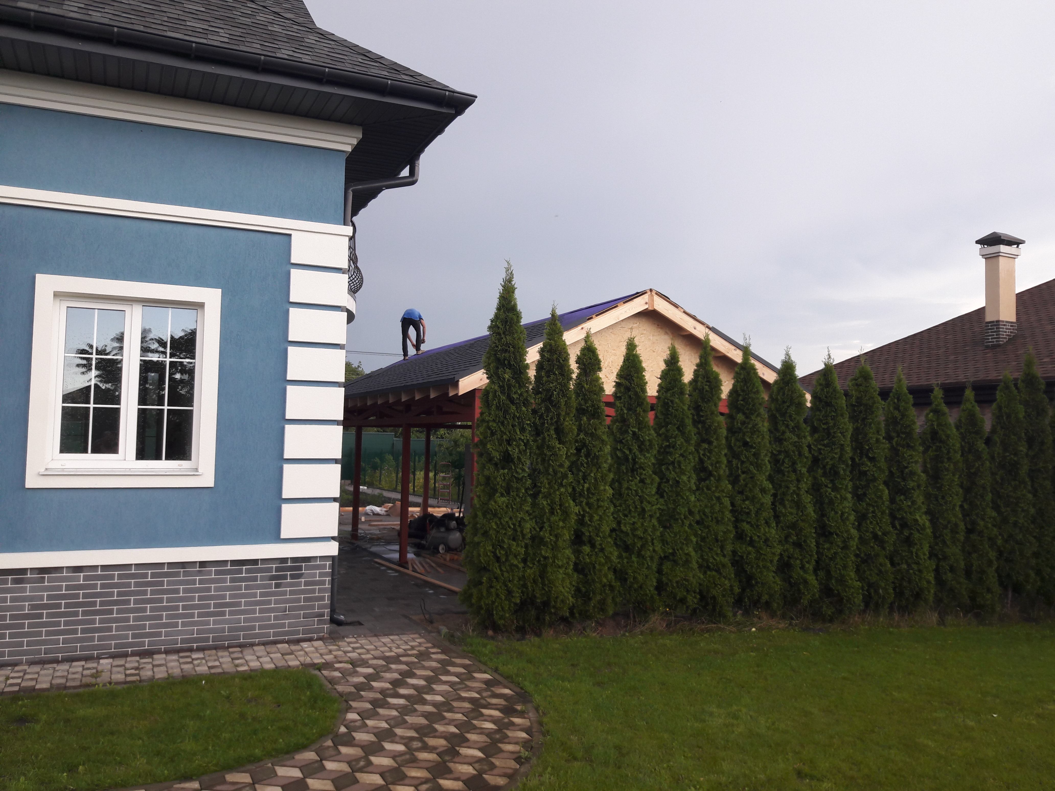

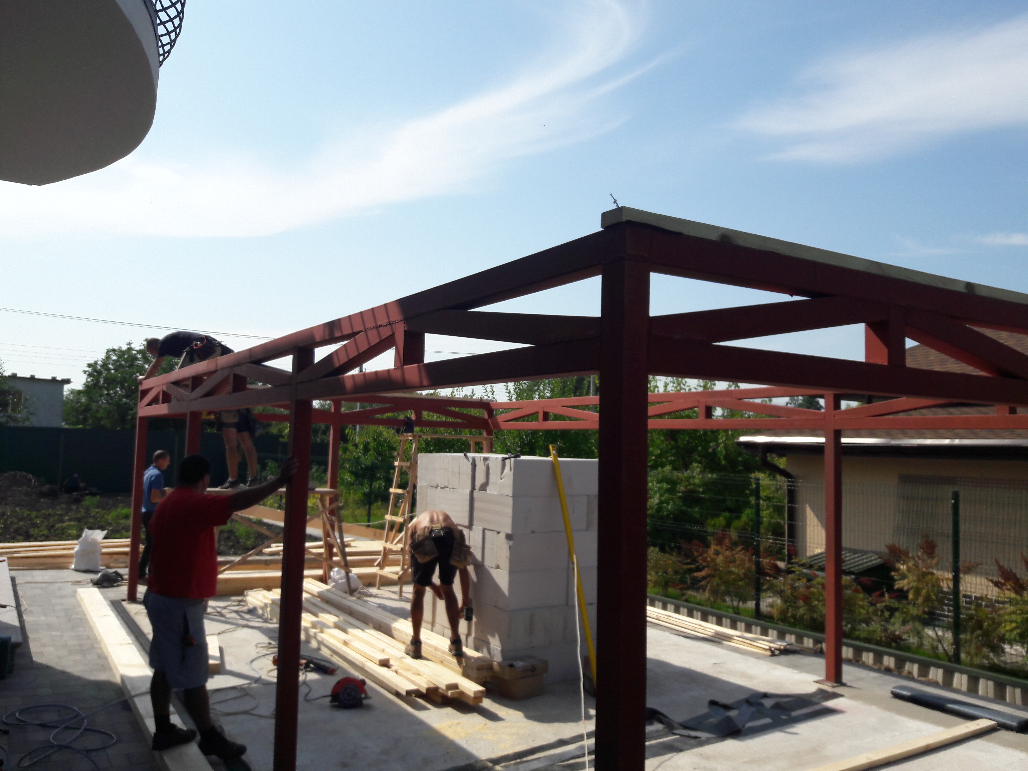

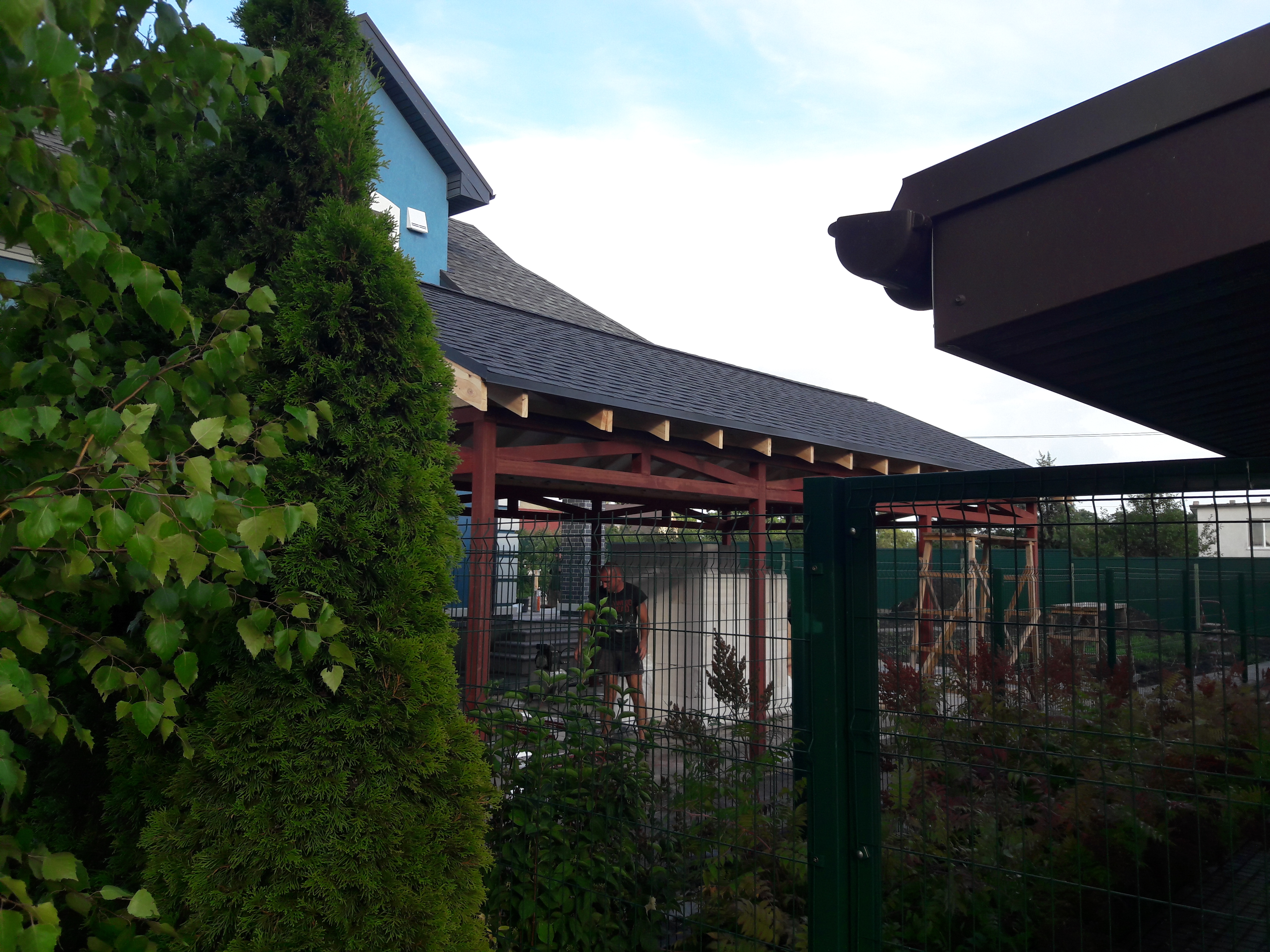

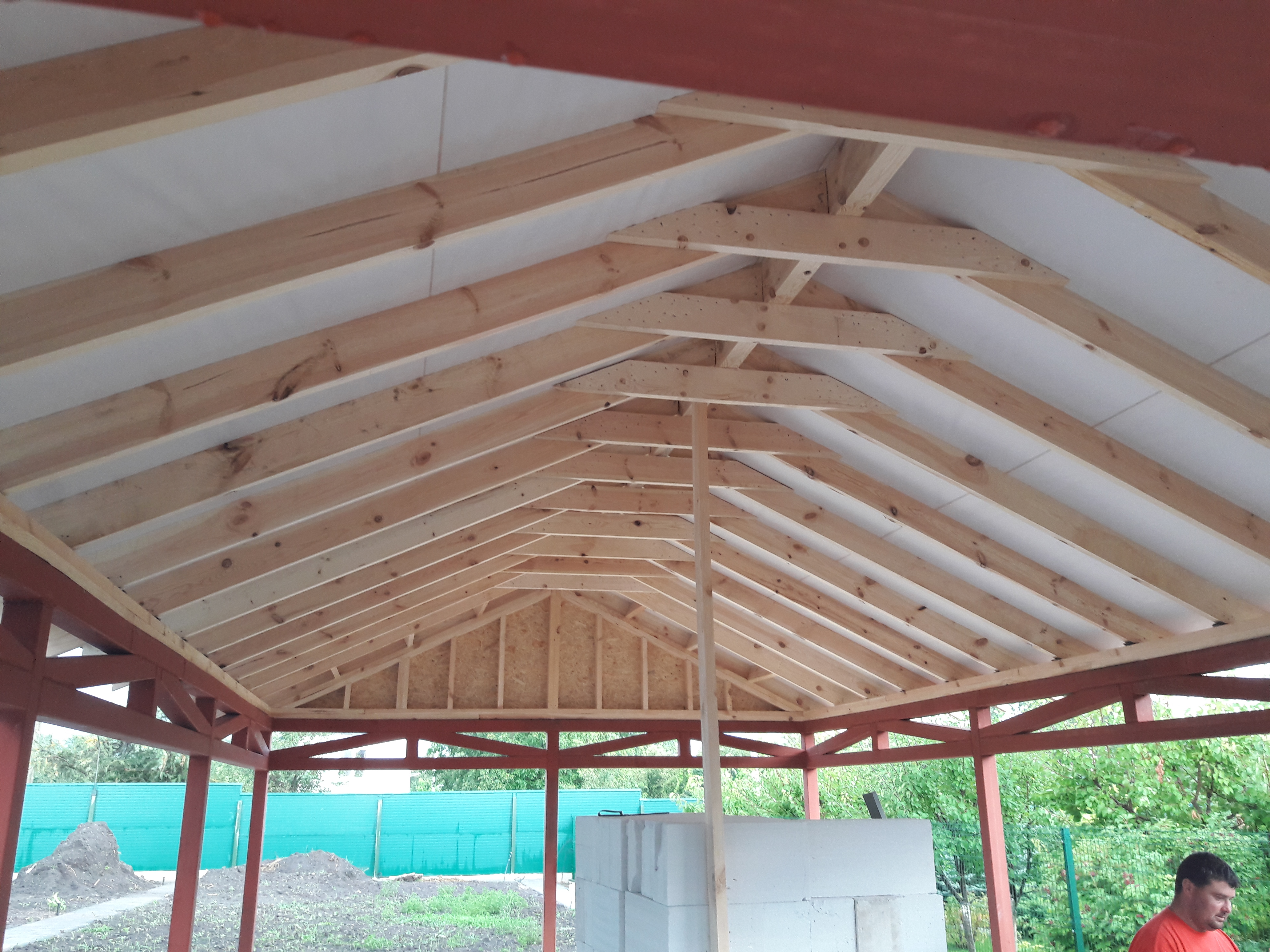

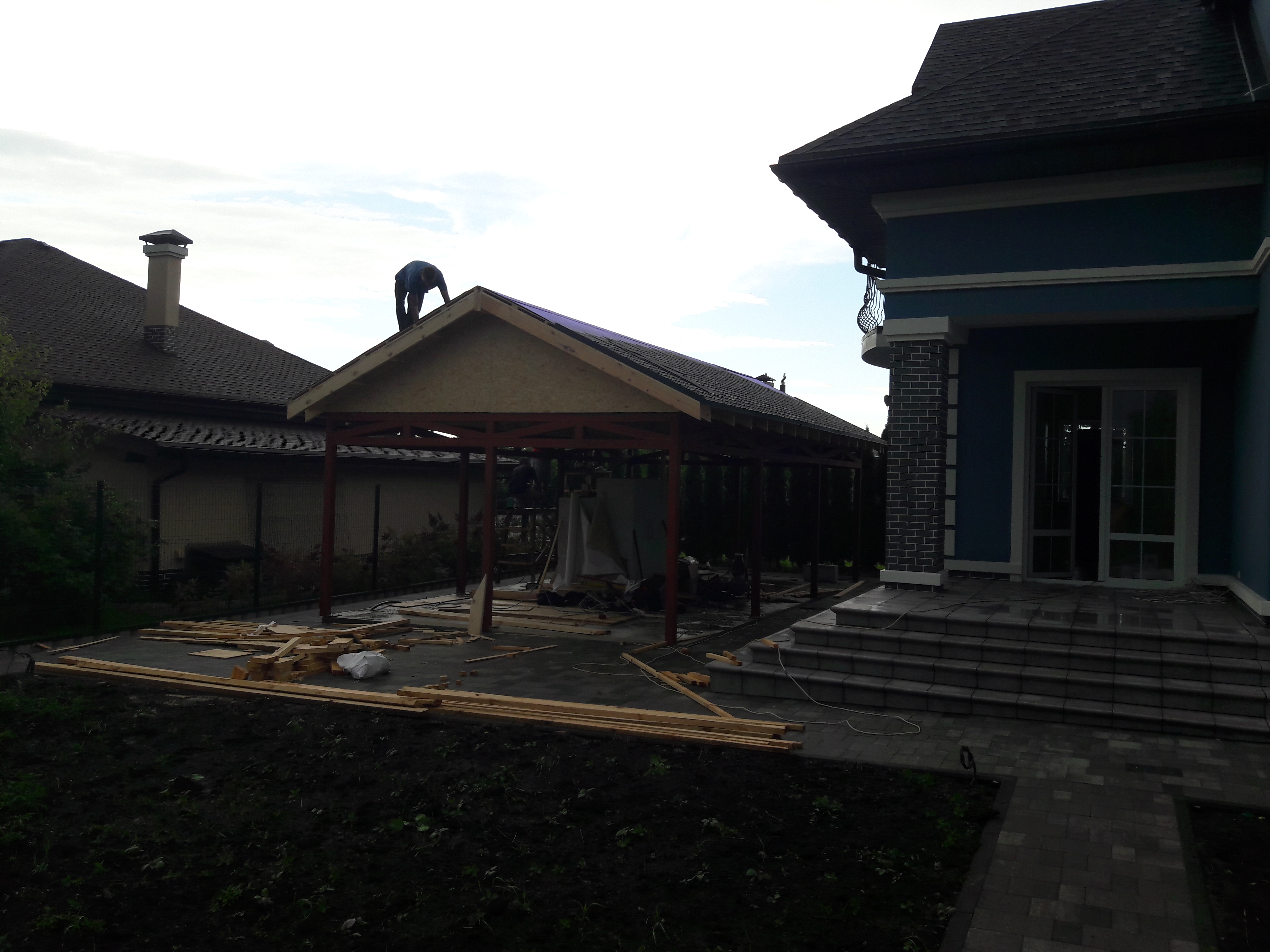

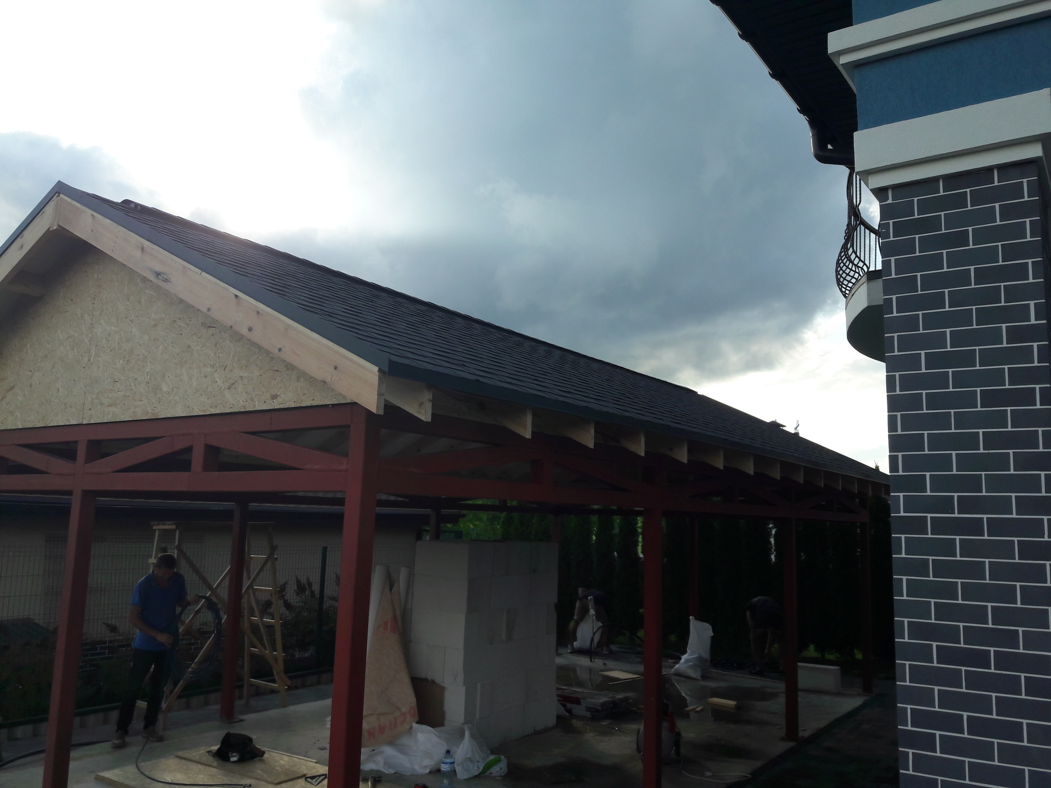

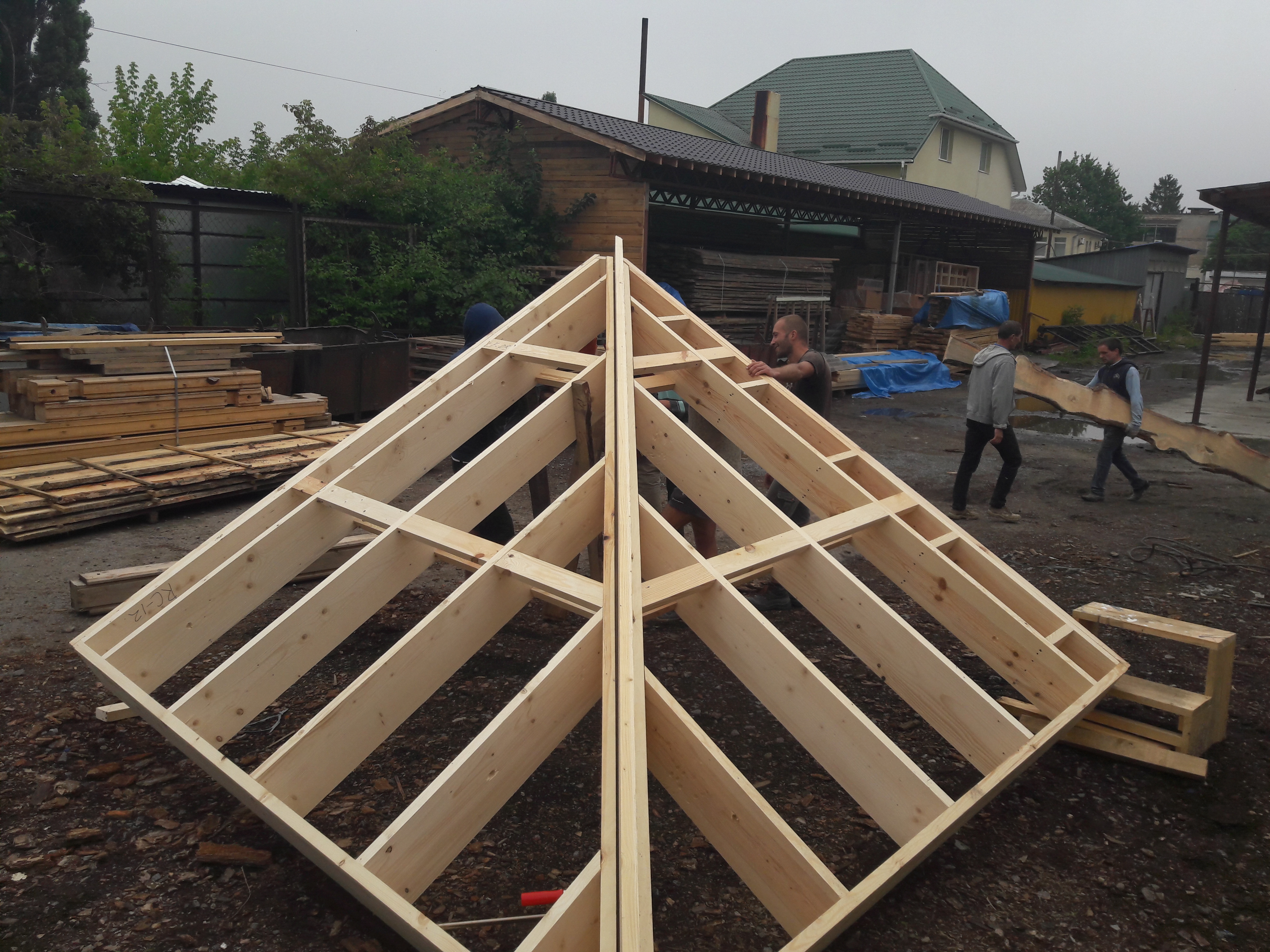

а затяжки не нужны?
Там метров 5 ширины, можно из без, А

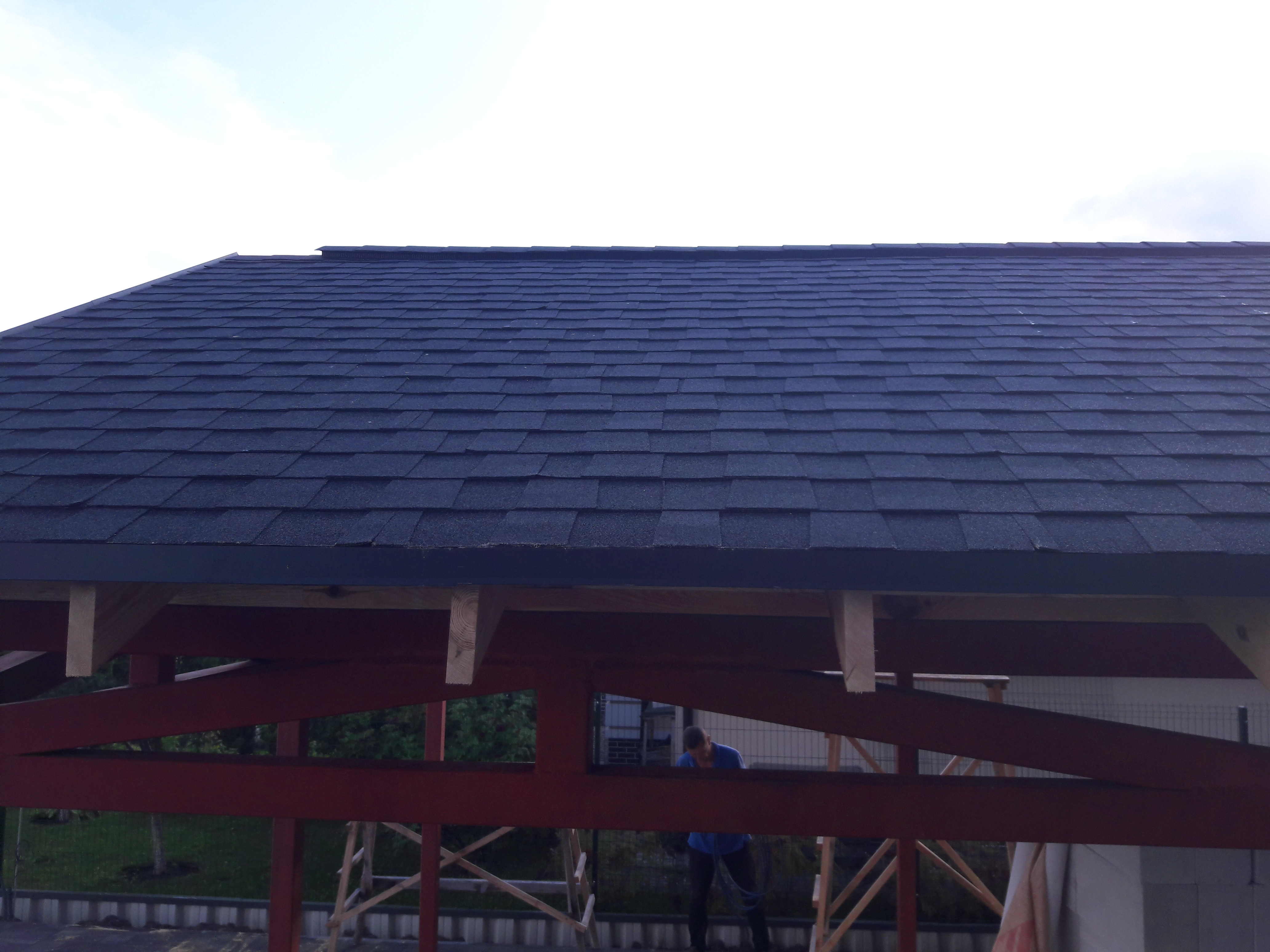

Железный каркас на 4.76 . Затяжки подконкевые. Да, спасибо Профи. Действительно на жесткое основание при таком пролете хватает именно такой формы. Чтоб никто не уиничал , все расчеты произведены конструктором по программе Кадворк.

А что случилось, я так понимаю стройка однажды остановилась? Или это ваш личный дом?
Проект был запущен в 2008 году. Коттеджный городок на 48 домов. Но кризис внес изменения . И инвестор просто отказался от финансирования. Пооекты домов очень классные . Тогда был собран очень хороший коллектив. И архитектор с конструктором и главным инжинером создали современный проект в американском стиле. В каждой спальне была большая гардеробная комната. Практически полное отсутствие мебели для вещей. Действительно хороший проект.
На данный момент эти дома выставленны на продажу. И будем надеятся , что все востановиться.
Это было мое первое знакомство с каркасной технологией.
Очень понравилось и стало моей работой т хобби .
С конструктором и архитектором и сейчас работаем . И Кадворк начался оттуда. И конструктор не просто компьютерщик- теоретик, а побегал по стройкам с молотком и пилкой.
Был в этом городке в 2010 :) По случаю. Исполнение - на 6+ по пятибальной. Я тогда уже видел качество реально канадских домов (сам импортировал и участвовал в сборке) и финнов (оматала), ооочень прилично было у ребят!
Спасибо. Похвала всегда приятна

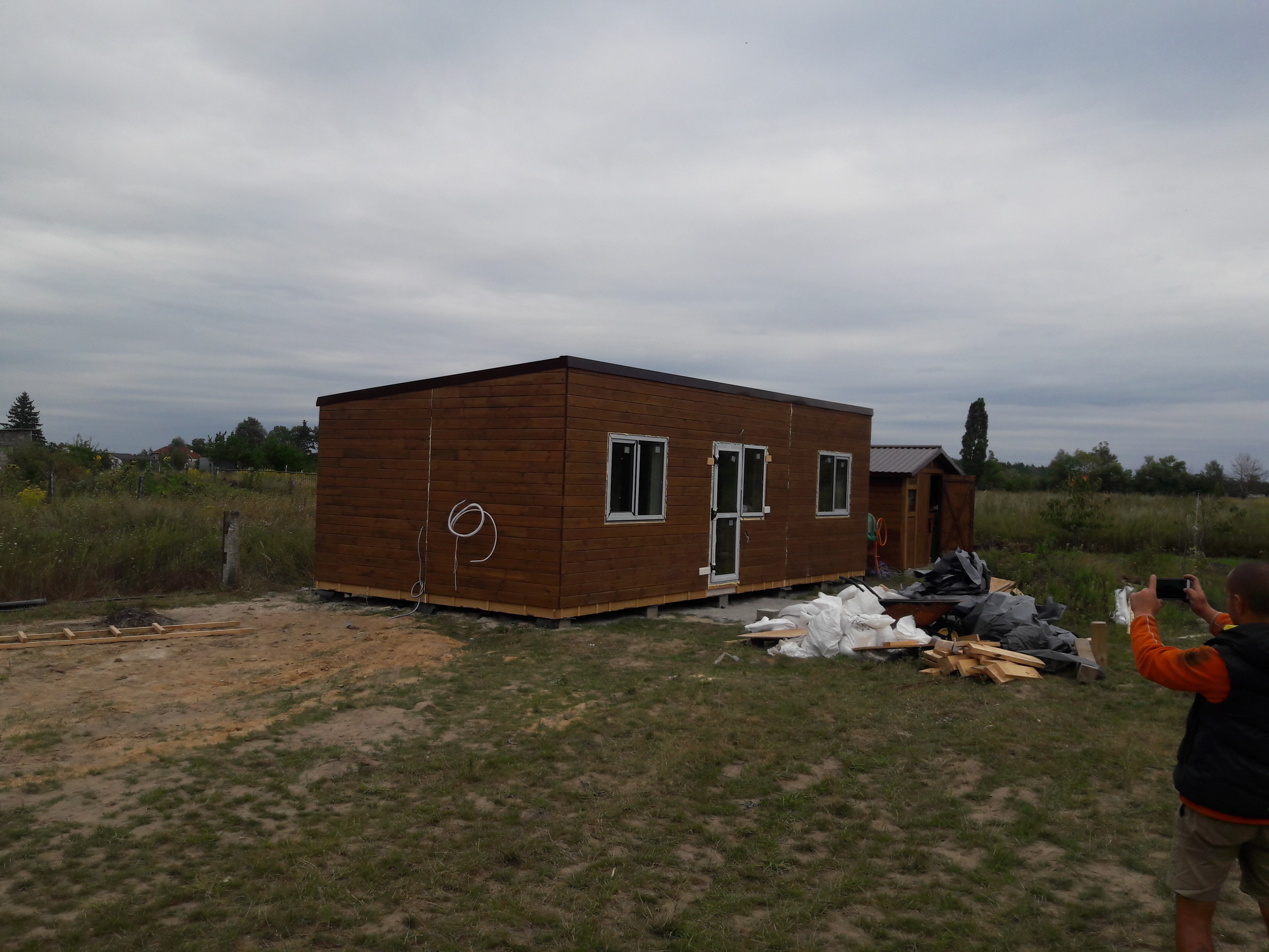

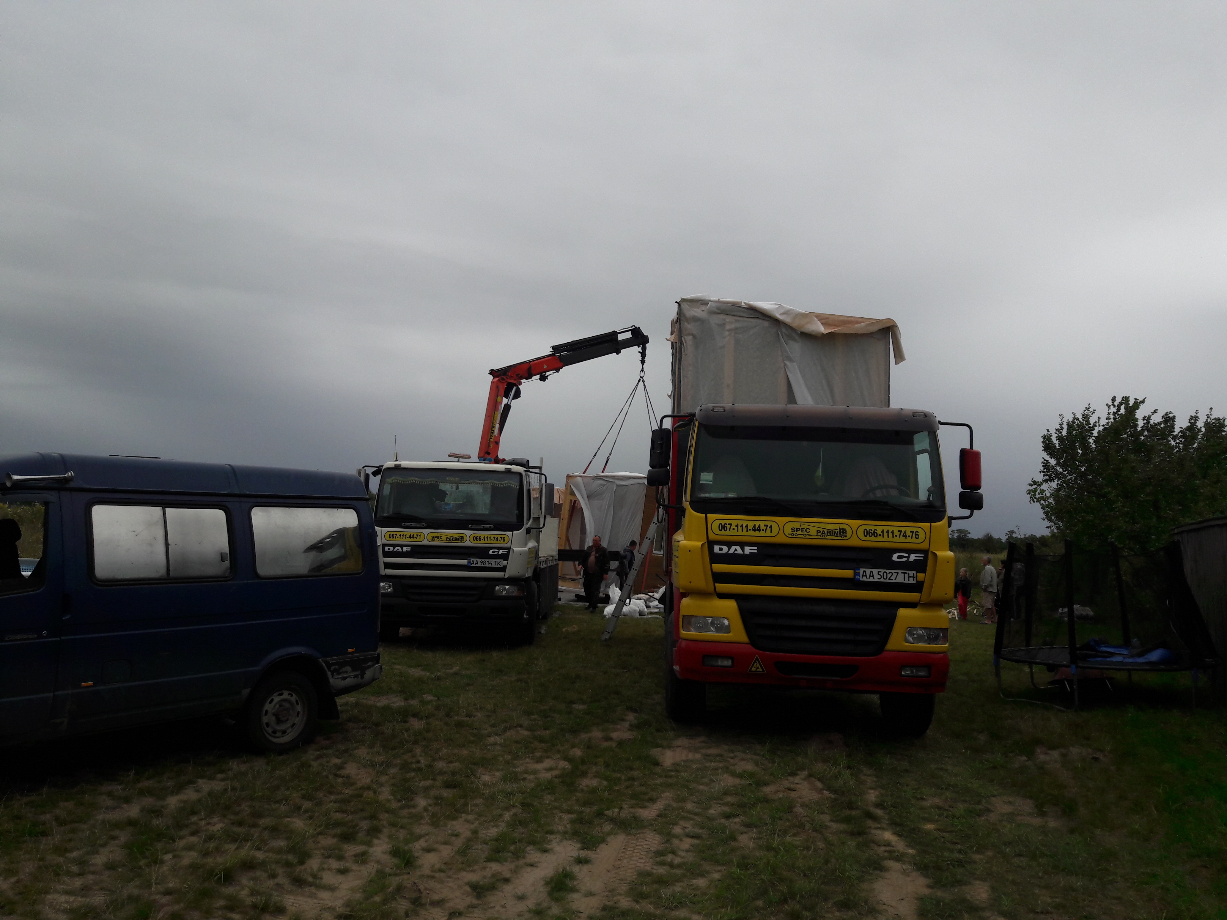

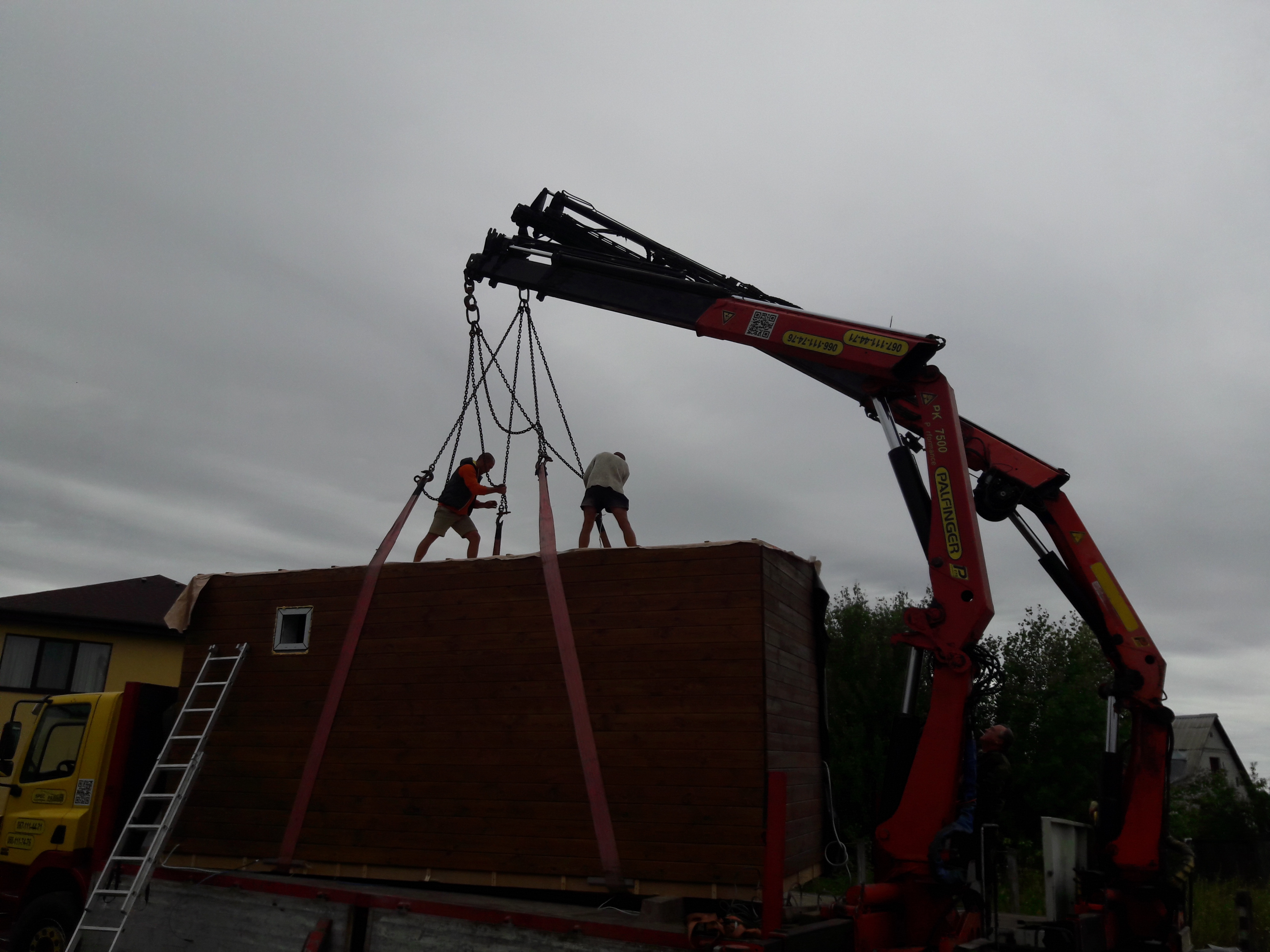

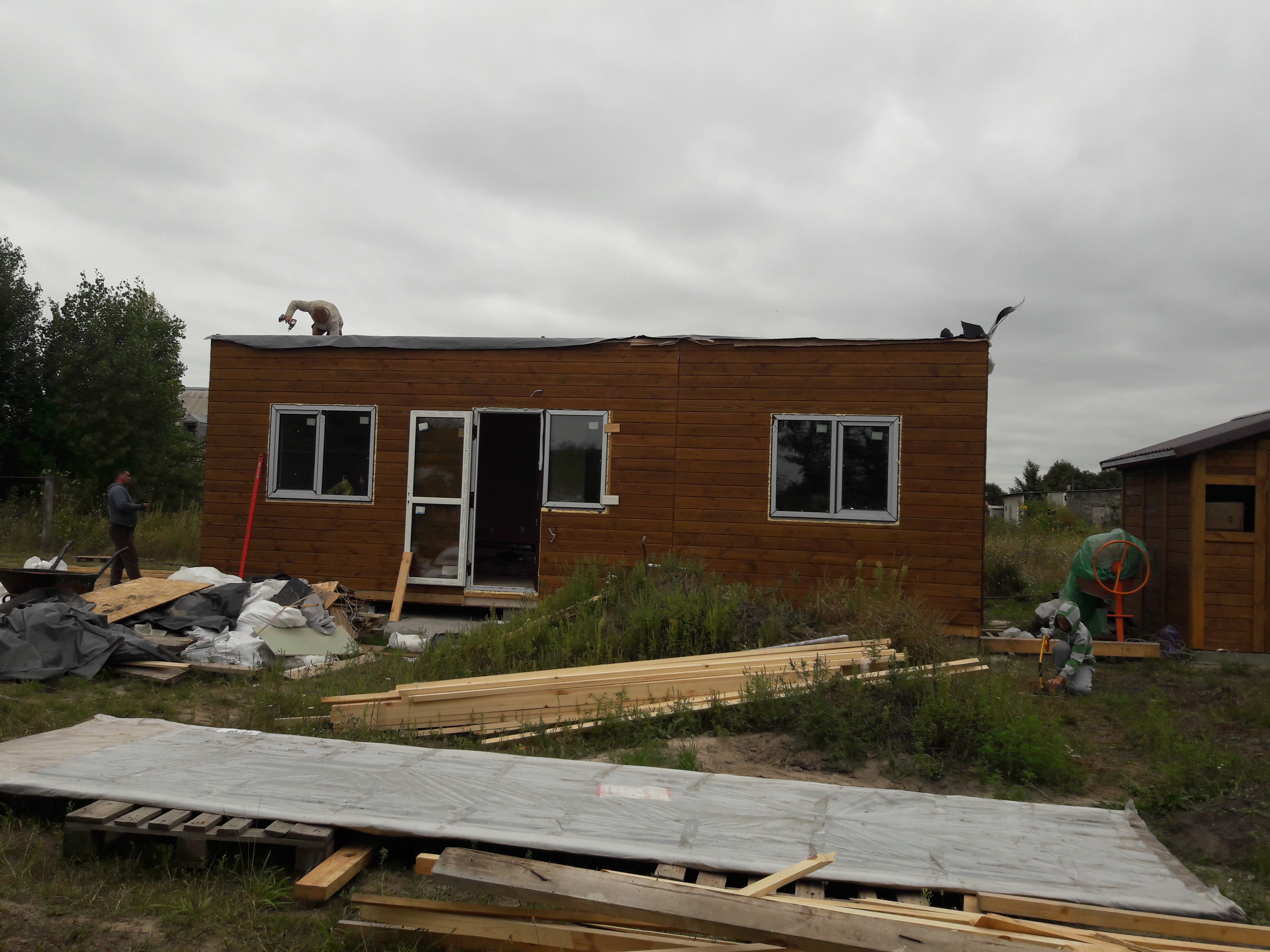

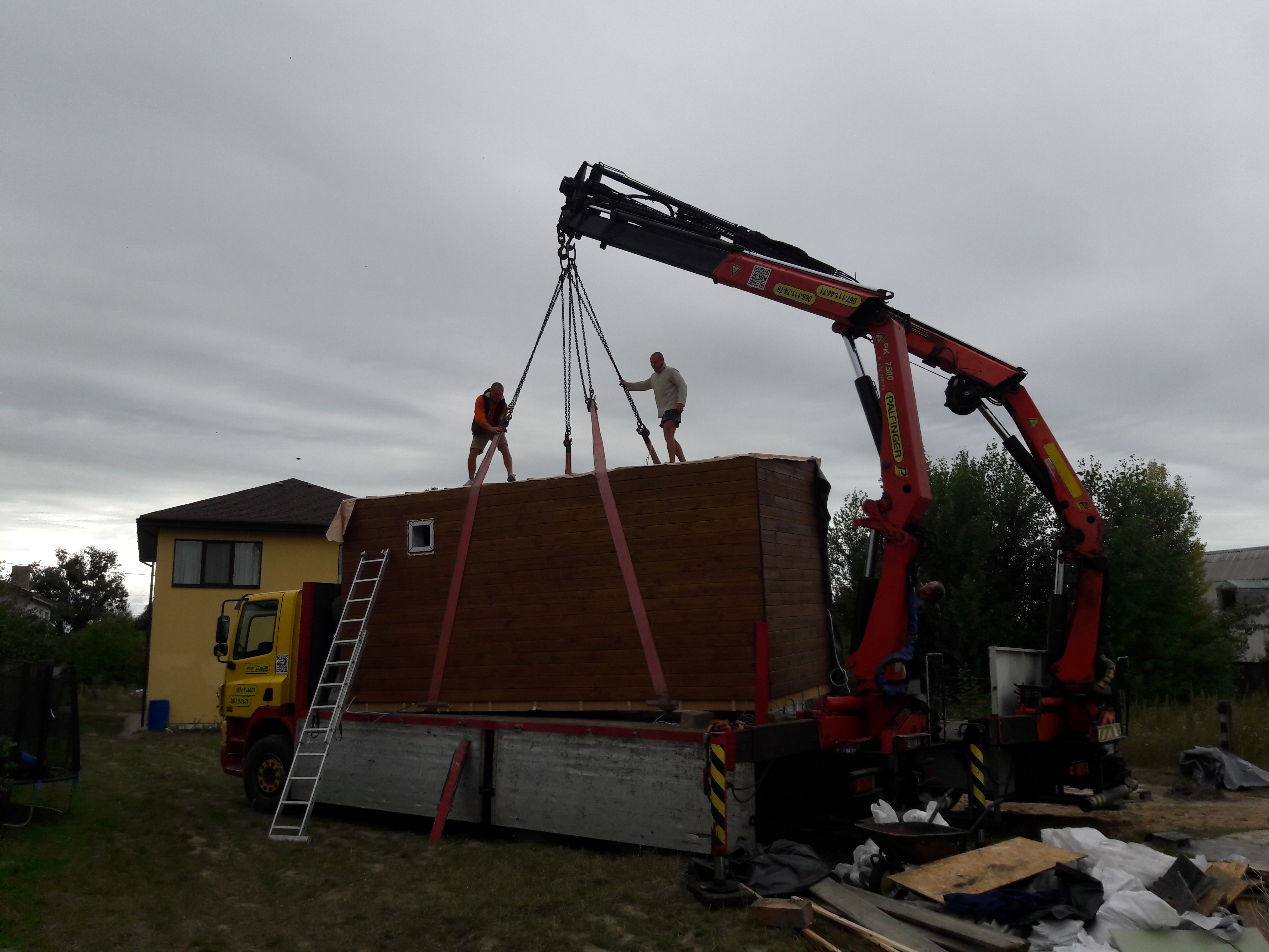

В процессе отметились на киевском гольфклубе, не любимая робота накрывать крыши металлопрофилем. Даже не фоткал. И попросили вывести и собрать модульный домик. Как всегда все непросто. Приятно работать с профи. Манипуляторщики Асы.
Стянули модули и накрыли. Отделочники и коммуникационщики зделают свою работу и заселяйся. Завтра опять на голандские проекты.
