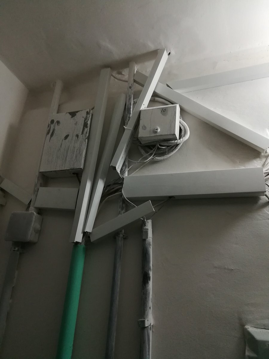

igorjk Опубліковано: 4 лютого 2018 Поділитись Опубліковано: 4 лютого 2018 (змінено) ...Вот чуваки их и попрятали как смогли . Так только на это и хватало бюджета! :D Но ведь во всех бедах виноваты дротокруты, ДА? :D Змінено 4 лютого 2018 користувачем igorjk Посилання на коментар Поділитися на інших сайтах More sharing options...
RU$L Опубліковано: 4 лютого 2018 Поділитись Опубліковано: 4 лютого 2018 (змінено) Но ведь во всех бедах виноваты дротокруты, ДА? :D Но ведь видно как годами наращивались кабеля , как лягло так и прилепили , так сяк по диагонали и фиг с ним . И так дошло до наших дней . Всё это исправит только полный капремонт с заменой коммуникаций или перенести дверь влево и зашить гипсокартоном с дверцой доступа . Змінено 4 лютого 2018 користувачем RU$L Посилання на коментар Поділитися на інших сайтах More sharing options...
MaksymS Опубліковано: 4 лютого 2018 Поділитись Опубліковано: 4 лютого 2018 Так только на это и хватало бюджета! Но ведь во всех бедах виноваты дротокруты, ДА? Могли отказаться от неденеженой работы. Посилання на коментар Поділитися на інших сайтах More sharing options...
RU$L Опубліковано: 4 лютого 2018 Поділитись Опубліковано: 4 лютого 2018 Могли отказаться от неденеженой работы. Кто может отказаться ? Дежурный электрик ? Вы видимо никогда не работали в эксплуатации , :D штатный электрик получает определённую ставку , которая не зависит от денежной /неденежной работы , ему вообще пофигу есть работа или нет . ему чем меньше работы тем лучше . Сказали закрыть коробами , - закрыл коробами , потом в 18.00 хлопнул дверью и пошёл домой . 1 Посилання на коментар Поділитися на інших сайтах More sharing options...
MaksymS Опубліковано: 4 лютого 2018 Поділитись Опубліковано: 4 лютого 2018 Кто может отказаться ? Дежурный электрик ? Ну да. Назвать цену за свою работу согласно расценкам темы о стоимости услуг электрика и заказчики сами бы отказались. Вы видимо никогда не работали в эксплуатации Я - нет. штатный электрик получает определённую ставку , которая не зависит от денежной /неденежной работы , ему вообще пофигу есть работа или нет . ему чем меньше работы тем лучше . Ну вот. И мог сказать что это слишком сложная работа и он её делать не будет. Как они обычно и делают - мол я не знаю чего оно не работает, а денег чтобы поменять автомат не выделили - и вообще пошел-ка я домой. Посилання на коментар Поділитися на інших сайтах More sharing options...

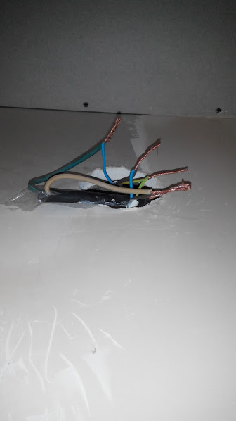

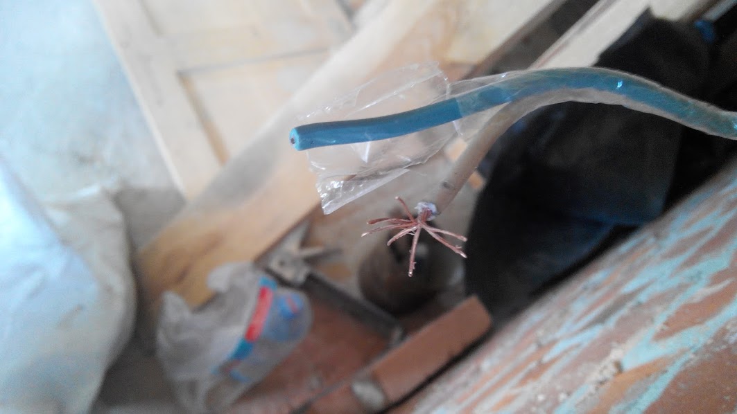

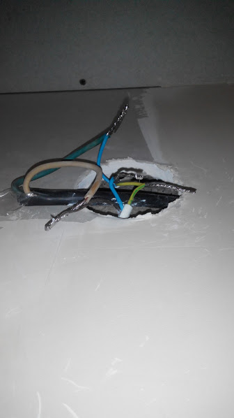

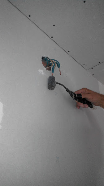

etalonukr Опубліковано: 4 лютого 2018 Поділитись Опубліковано: 4 лютого 2018 Это сегодня увидел на объекте, ниче так чувак провода сваривает! [ATTACH]601117[/ATTACH] [ATTACH]601119[/ATTACH] [ATTACH]601121[/ATTACH] Я себе чуть по другому спаивал. Вот как-то так. Жила 1,5мм2 = 7х0,56 мм , по факту 1,72 мм2 Жила 2,5мм2 = 11х0,56 , по факту 2,70 мм2 Посилання на коментар Поділитися на інших сайтах More sharing options...
RU$L Опубліковано: 4 лютого 2018 Поділитись Опубліковано: 4 лютого 2018 Ну да. Назвать цену за свою работу согласно расценкам темы о стоимости услуг электрика и заказчики сами бы отказались. Если он в этой конторе получает ставку электрика , и тем более что это какое-то госпредприятие на госбюджете , то "назвать цену за свою работу" он не может , там такое не канает . Завхоз Пёрт Михайлович заказал короба , а электрик дядя Вася этими коробами "облагородил" эти ужасные кабеля, торчащие в разные стороны . Вот и все дела . :D Добавлено через 20 минут ось тут є тема www.yaplakal.com/forum2/topic1733930.html Спасибо Почитал коменты , поржал . :D Оно конечно весело , когда не имеешь к этому безобразию никакого отношения . 1 Посилання на коментар Поділитися на інших сайтах More sharing options...
Игорь&Ира Опубліковано: 4 лютого 2018 Поділитись Опубліковано: 4 лютого 2018 Я себе чуть по другому спаивал. Вот как-то так. Не в курсе. А можно подробнее? 1 Посилання на коментар Поділитися на інших сайтах More sharing options...
etalonukr Опубліковано: 4 лютого 2018 Поділитись Опубліковано: 4 лютого 2018 Не в курсе. А можно подробнее? Покупал балон газа, кислоту, олово, брал типа кошвика, только маленького. Олово в ковшик, расплавлял и опускал туда полностью скрутку. Получается где 7-8 см скрутки полностью покрыто оловом. 1 Посилання на коментар Поділитися на інших сайтах More sharing options...
fed-vitalii Опубліковано: 4 лютого 2018 Поділитись Опубліковано: 4 лютого 2018 Покупал балон газа, кислоту, олово, брал типа кошвика, только маленького. Олово в ковшик, расплавлял и опускал туда полностью скрутку. Получается где 7-8 см скрутки полностью покрыто оловом. А кислоту разве можно использовать :rolleyes: ? Посилання на коментар Поділитися на інших сайтах More sharing options...
MaksymS Опубліковано: 4 лютого 2018 Поділитись Опубліковано: 4 лютого 2018 олово Поздравлямс. Оно при первом же морозе рассыпется. А кислоту разве можно использовать ? Телефонисты когда паяли заземление тоже пользовали кислоту и такой ковшик... Только не олово использовали, понятное дело, а оловяно-свинцовый припой. Паяли стальную проволоку с медной моножилой, которая уже заходила в дом. 1 Посилання на коментар Поділитися на інших сайтах More sharing options...

etalonukr Опубліковано: 4 лютого 2018 Поділитись Опубліковано: 4 лютого 2018 Ну её в баню , эту кислоту есть безкислотный флюс жидкий , который медь схватывает на раз . Кислота нужна если нужно припаять медь к железу или к хромированным поверхностям . Да, Вы правы , брал именного его, просто написал не правильно. Добавлено через 9 минут Поздравлямс. Оно при первом же морозе рассыпется. Телефонисты когда паяли заземление тоже пользовали кислоту и такой ковшик... Только не олово использовали, понятное дело, а оловяно-свинцовый припой. Паяли стальную проволоку с медной моножилой, которая уже заходила в дом. Специально весной раскрою одну спайку , посмотрю обсыпалось олово или нет. По почему-то мне кажется, что оно там как есть так и будет. Тем более в жилом доме, я думаю у меня морозов не будет. Посилання на коментар Поділитися на інших сайтах More sharing options...
MaksymS Опубліковано: 4 лютого 2018 Поділитись Опубліковано: 4 лютого 2018 Тем более в жилом доме, я думаю у меня морозов не будет. Это ваше спасение. Ибо олово рассыпается на морозе и вообще хрупкое и для пайки не предназначено. Для пайки используются оловяно-свинцовые припои. 2 Посилання на коментар Поділитися на інших сайтах More sharing options...
etalonukr Опубліковано: 4 лютого 2018 Поділитись Опубліковано: 4 лютого 2018 Это ваше спасение. Ибо олово рассыпается на морозе и вообще хрупкое и для пайки не предназначено. Для пайки используются оловяно-свинцовые припои. Брал стержни , они в принципе не сильно тяжело "откусывались" плоскогубцами Посилання на коментар Поділитися на інших сайтах More sharing options...
MaksymS Опубліковано: 4 лютого 2018 Поділитись Опубліковано: 4 лютого 2018 Так может вас обманули и там не чистое олово? А таки свинец с оловом? Посилання на коментар Поділитися на інших сайтах More sharing options...
etalonukr Опубліковано: 4 лютого 2018 Поділитись Опубліковано: 4 лютого 2018 Так может вас обманули и там не чистое олово? А таки свинец с оловом? Быстрее я не совсем корректно дал наименование. С таким каждый день не работаю, поэтому не правильно указал. Посилання на коментар Поділитися на інших сайтах More sharing options...
