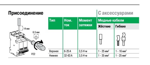

Energon Опубліковано: 26 серпня 2018 Поділитись Опубліковано: 26 серпня 2018 Наши Ваши духовные скрепы в опасности. Вся зараза с запада, 146%! Мало им однополых браков, добрались до святая святых, обжимающий наконечников. Что с них взять гейропа Вы этой картинкой оправдываете свою любовь к ПВС или как? не пойму Посилання на коментар Поділитися на інших сайтах More sharing options...
MaksymS Опубліковано: 26 серпня 2018 Поділитись Опубліковано: 26 серпня 2018 А на фото безвинтовой зажим??? Посилання на коментар Поділитися на інших сайтах More sharing options...
Скромный прораб Опубліковано: 26 серпня 2018 Поділитись Опубліковано: 26 серпня 2018 А на фото безвинтовой зажим??? А прочитать до конца, желательно внимательно, не? Посилання на коментар Поділитися на інших сайтах More sharing options...
MaksymS Опубліковано: 26 серпня 2018 Поділитись Опубліковано: 26 серпня 2018 Прочитал. Никакой аналогии с нулевой шиной, где торец винта разрезает жилки многопроволочного провода, не увидел. Посилання на коментар Поділитися на інших сайтах More sharing options...
Скромный прораб Опубліковано: 26 серпня 2018 Поділитись Опубліковано: 26 серпня 2018 Вы этой картинкой оправдываете свою любовь к ПВС или как? не пойму Просто гибкий, из 3-6 класса, который можно применять в стационарной проводке, а то до маразма доходит, ну Вы поняли о чем я. Нет, ну почему им можно, (и шлейфовать в том числе, понятно из инструкции), а у нас это считается извращением? Добавлено через 2 минуты Прочитал. Никакой аналогии с нулевой шиной, где торец винта разрезает жилки многопроволочного провода, не увидел. Будет про АВ, будет та же песня, про розетки - опять начинай сначала. Посилання на коментар Поділитися на інших сайтах More sharing options...
MaksymS Опубліковано: 26 серпня 2018 Поділитись Опубліковано: 26 серпня 2018 Будет про АВ, будет та же песня Да не будет. В АВ спокойно зажимают монолит, обкрученный многожилой без каких-либо проблем. Посилання на коментар Поділитися на інших сайтах More sharing options...
Volt-Amper Опубліковано: 26 серпня 2018 Поділитись Опубліковано: 26 серпня 2018 Скромный прораб, какой-то триумф мракобесия... Если конструкция выводов и зажимов приборов, аппаратов, сборок зажимов требует или допускает какие-либо способы присоединения многопроволочных медных жил проводов и кабелей, должны применяться способы присоединения, указанные в соответствующих стандартах и технических условиях на эти изделия. Посилання на коментар Поділитися на інших сайтах More sharing options...

Volt-Amper Опубліковано: 26 серпня 2018 Поділитись Опубліковано: 26 серпня 2018 Классический пример демагогии Скорее классический пример мракобесия. Скриншот разместите пожалуйста. Такой-же, но не на электроустановочное изделие aka розетка, а на шину с винтами; и не на продукцию Legrand, а на марку изделия что в щите на фото. Демагогия - это про Европу и "духовные скрепы". Компренде? Добавлено через 7 минут и ПУЭ рихтонуть под их стандарты. Куда еще? У нас и так действуют международные стандарты. А ПУЭ... Вам мало перевода IEC в действующих ПУЭ? Хотелось бы читать на языке оригинала? :D Или citius, altius, fortius! VDE? :D Посилання на коментар Поділитися на інших сайтах More sharing options...

Скромный прораб Опубліковано: 26 серпня 2018 Поділитись Опубліковано: 26 серпня 2018 Скорее классический пример мракобесия. Скриншот разместите пожалуйста. Такой-же, но не на электроустановочное изделие aka розетка, а на шину с винтами; и не на продукцию Legrand, а на марку изделия что в щите на фото. Демагогия - это про Европу и "духовные скрепы". Компренде? Та пожалуйста, только позвольте про то, что у меня лично, про скромный (как и я) Домовой Компренде Врубаетесь о чем я? PS Зашел в соседнюю тему, народ дошел до обжима наконечниками проводов 2.5мм в обычную вилку, а оно не идет(((, ну разве не идиотизм? Посилання на коментар Поділитися на інших сайтах More sharing options...
Volt-Amper Опубліковано: 26 серпня 2018 Поділитись Опубліковано: 26 серпня 2018 Там нарисован наконечник. Посилання на коментар Поділитися на інших сайтах More sharing options...

Скромный прораб Опубліковано: 27 серпня 2018 Поділитись Опубліковано: 27 серпня 2018 Там нарисован наконечник. И не только, по желанию. Посилання на коментар Поділитися на інших сайтах More sharing options...
MaksymS Опубліковано: 27 серпня 2018 Поділитись Опубліковано: 27 серпня 2018 Но, опять же, там нет прямого нажима на жилу торцом винта. А в нулевой шине - есть. Поэтому пример неудачен. Посилання на коментар Поділитися на інших сайтах More sharing options...
