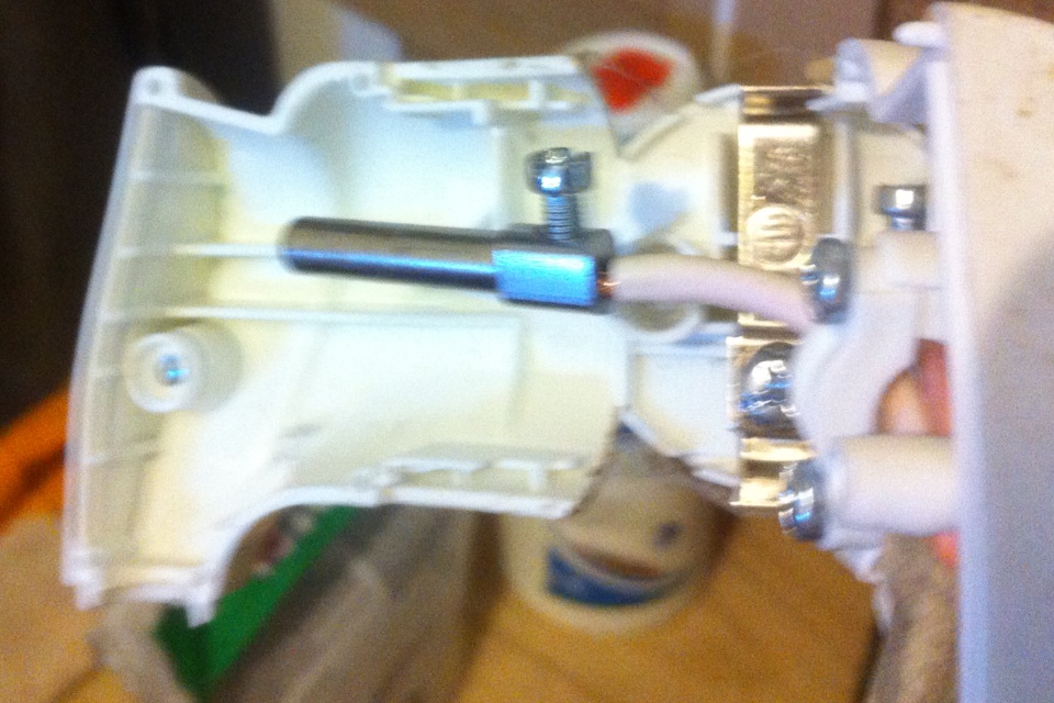

Vikctor Опубліковано: 27 серпня 2018 Поділитись Опубліковано: 27 серпня 2018 (змінено) ...Так зачем это делать??? Боюсь Вам никто не сможет донести эту простую в общем для вменяемых необходимость... Мне лично попадались два типа зажимных контактов в штыревых розетке/вилке. Первый вид - две пластины чуть больше по диаметру головки зажимающего их винта. Верхняя пластина имеет слегка загнутые навстречу второй края. Моножильный провод в такой зажим вставить/зажать легко. Но обычно моножила для этих целей не используется. Видел как умельцы делают петли из многожильного провода и лихо закручивают его вокруг винта, обеспечивая приличное соединение. Я таким виртуозным умением не обладаю... Второй вариант зажима - это круглая прорезь для провода, пересекающаяся поперёк зажимным винтом. В этом случае качественный зажим необжатой многожилы для меня ещё более загадочен... Из опыта юзания на стройке переносок - когда необходимо переустановить вилку/розетку, то при откручивании зажимающего провод винта, не менее половины проводков передавлены/отвалились. Лично для меня абсолютно естественно использовать в подобных ситуациях наконечники типа НШВИ. Но я вовсе не предлагаю другим поступать также. П.С.: на всех итальянских светильниках, которые я смонтировал за последние полгода в доме (около трёх десятков) абсолютно все концы проводов (включая РЕ) обжаты наконечниками. Я правда не знаю какой это тип наконечников. Это просто обжатая коротенькая (5-6мм) втулка без изоляции цвета латуни. В малюсеньких светильниках на одну лампочку сделано точно также как и в рассчитанных на 3 (больше ламп в светильниках у меня просто нет.) Нагрузка там разумеется предполагается бздюшная... А вот винтовые клеммы из комплекта светильников мне не нравятся, несмотря на надписи на их наклейках made in Italy. Выкидываю их и заменяю на ВАГОвские клеммники. Змінено 27 серпня 2018 користувачем Vikctor 3 Посилання на коментар Поділитися на інших сайтах More sharing options...
Скромный прораб Опубліковано: 27 серпня 2018 Поділитись Опубліковано: 27 серпня 2018 Боюсь Вам никто не сможет донести эту простую в общем для вменяемых необходимость...Мне лично попадались два типа зажимных контактов в штыревых розетке/вилке А я то думаю когда виновник торжества отметится, правда можно было бы и по скромней. Вы много еще чего не знаете и не видели, это не значит, что такого нет или нельзя по другому))). Ну да ладно, к Вам буду снисходителен. Такое видели? Посилання на коментар Поділитися на інших сайтах More sharing options...

Vikctor Опубліковано: 27 серпня 2018 Поділитись Опубліковано: 27 серпня 2018 ... Такое видели? Для медленно соображающих повторюсь: ... Второй вариант зажима - это круглая прорезь для провода, пересекающаяся поперёк зажимным винтом. В этом случае качественный зажим необжатой многожилы для меня ещё более загадочен... Из опыта юзания на стройке переносок - когда необходимо переустановить вилку/розетку, то при откручивании зажимающего провод винта, не менее половины проводков передавлены/отвалились. Лично для меня абсолютно естественно использовать в подобных ситуациях наконечники типа НШВИ. Но я вовсе не предлагаю другим поступать также... Посилання на коментар Поділитися на інших сайтах More sharing options...

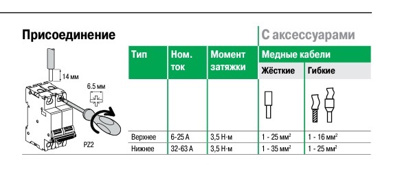

Скромный прораб Опубліковано: 27 серпня 2018 Поділитись Опубліковано: 27 серпня 2018 Сообщение от Volt-Amper Посмотреть сообщение Там нарисован наконечник Не по желанию. Наконечники нужны для того, что бы жилы не распускались при повторном подключении. Вот и тяжелая, практикующая артиллерия подтянулась))) Не подскажите, как понимать вот это, от шнайдера: PS Ребята, я без всякой задней мысли, тем более кого то здесь обосрать. Просто вопрос, почему ИМ можно, а НАМ нельзя, почему можно шлейфовать розетки и подключать их гибким, без наконечников проводом, почему можно так же поступить с АВ (гибкий без наконечников), про вилки уже промолчу. Спасибо))) Посилання на коментар Поділитися на інших сайтах More sharing options...

igorjk Опубліковано: 27 серпня 2018 Поділитись Опубліковано: 27 серпня 2018 Спасибо, но не могу, не понимаю, что помешает скрутить их снова Ранее пережатая и деформировання жила. Давайте практически, глядя на ту нулевую колодку на фоте. Вот сколько раз многопроволочную жилу можно вытянуть и вставить в ту колодку (именно в таком виде как на фоте) без обжатой жилы? А с обжатой? Посилання на коментар Поділитися на інших сайтах More sharing options...
Скромный прораб Опубліковано: 27 серпня 2018 Поділитись Опубліковано: 27 серпня 2018 Ранее пережатая и деформировання жила. Давайте практически, глядя на ту нулевую колодку на фоте. Вот сколько раз многопроволочную жилу можно вытянуть и вставить в ту колодку (именно в таком виде как на фоте) без обжатой жилы? А с обжатой? А сколько раз за её жисть, Вы собираетесь вынимать и вставлять её бедную и зачем? Я у себя, за шесть, без малого, лет не делал этого ни разу, ни одну. И что по поводу АВ, розеток и вилок? Посилання на коментар Поділитися на інших сайтах More sharing options...
