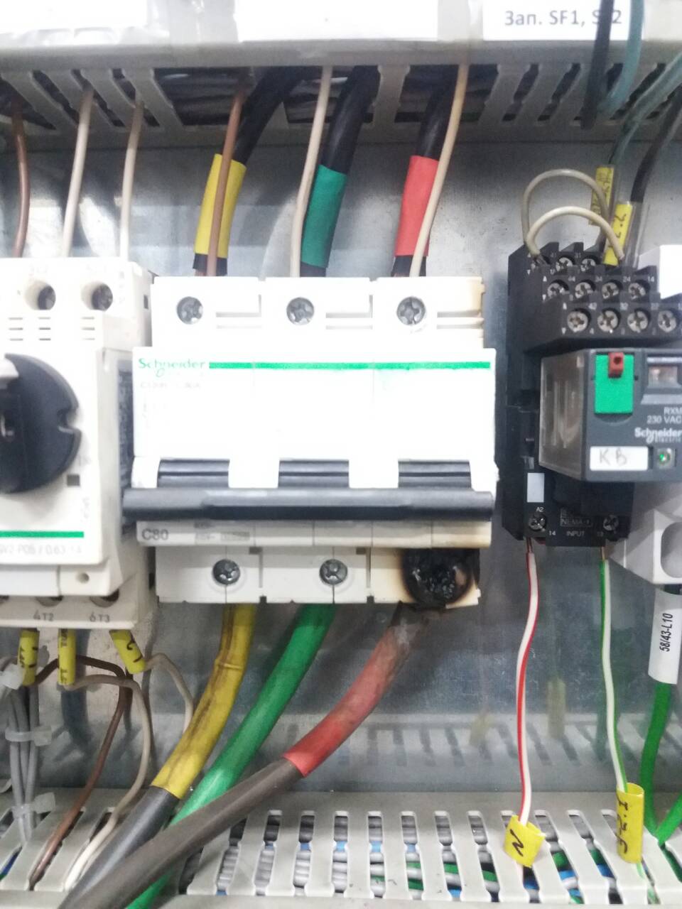

Из недавнего. Не то чтобы ужас, так, напоминалка о необходимости соблюдения момента затяжки контактов.
А также напоминалка о том что на многожильном проводе должен быть наконечник при его зажиме в клемме
