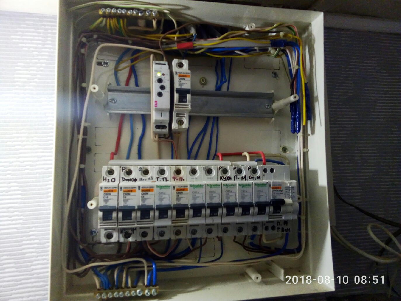

электрощит
просто электрощит
Харьков, поэтому электрики с гор сюда не доезжают ибо в два раза дальше чем Киев
И даже вроде как старались, ибо бумажку с о списком автоматов и что куда идет в щит положили

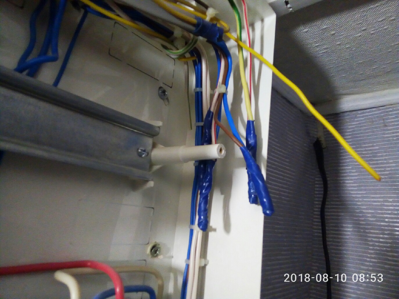

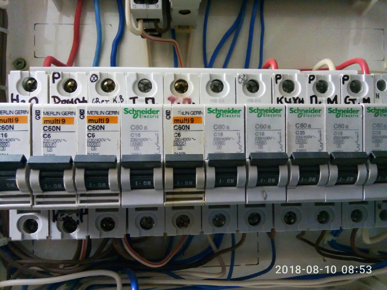

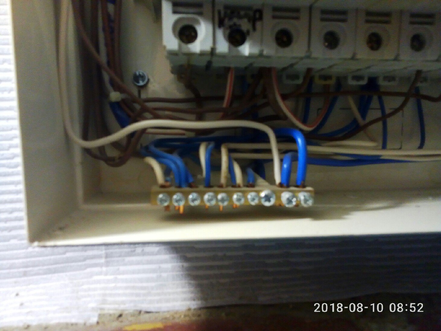

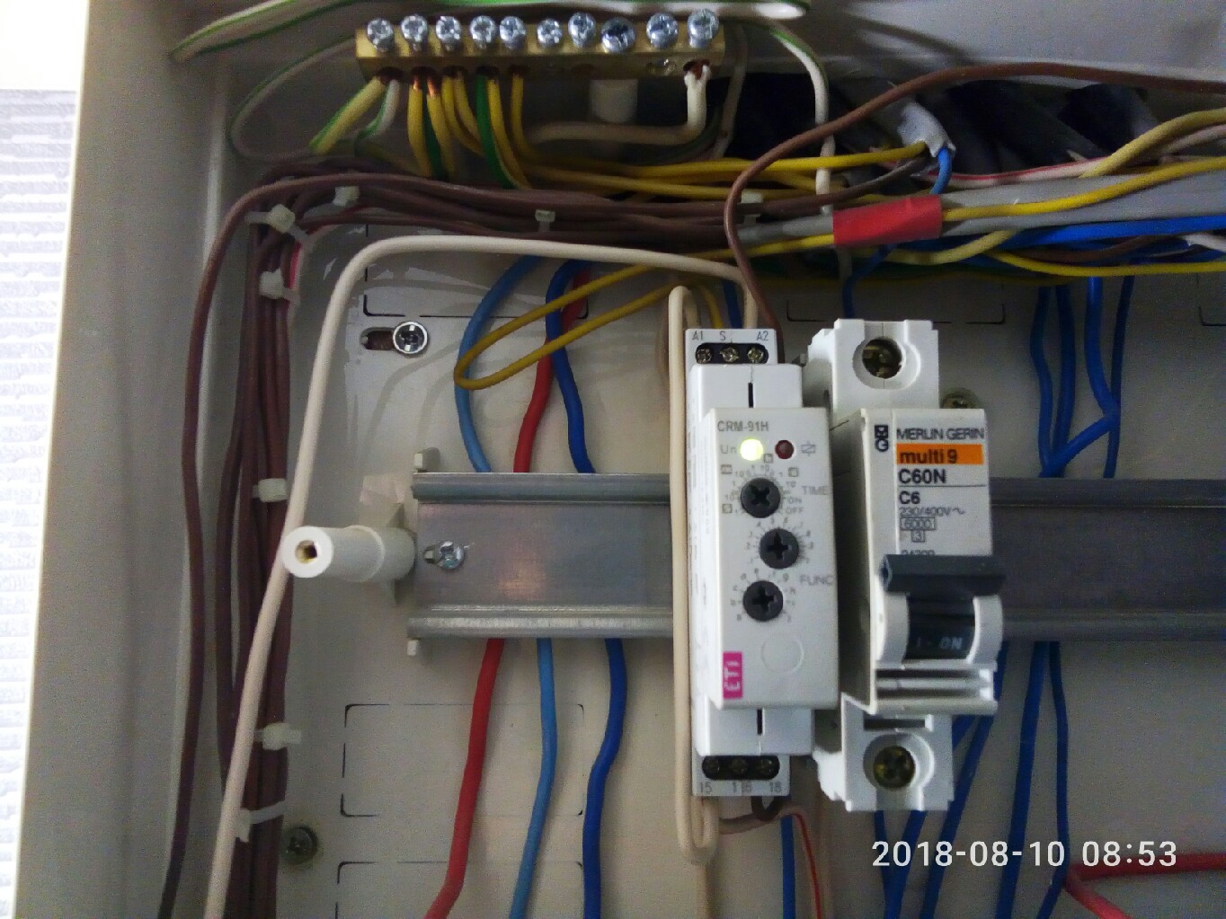

Больше всего мне в этом изделии нравятся такие вещи:
1) шина заземления и болтающийся в воздухе проводок заземления. надо понимать что его к земле вели, а потом вспомнили что в доме заземления нету поэтому так и оставили (доп панелька конца 70-х)
2) не подключенные никуда автоматы, обозначенные в бумажке как "опционально". это типа шоб красиво было, либо шоб денег за установку каждого автомата еще сбить. ну во всяком случае я такого еще не видел
зато есть непонятно куда идущее реле времени и какоето подобие дифавтомата (крайний справа в нижнем ряду)
полез туда я исклбчительно из-за того что вдруг розетки в одной комнате перестали работать
думал можь там чего интересного найду,
вот щас смотрю и думаю что надо будет посмотреть куда реле времени идет, может там чего перегорело
а вобще кажется мне что надо брать детектор проводки и искать развалившуюся скрутку под штукатуркой

Реле времени для управления вытяжкой. А в целом - щит сжечь на костре вместе с его создателем.
Это чё, репетиция Burning Man в здесь?
рекуператр, чо
прикол в том что я н разу не видел чтоб вытяжка включалась сама, хотя реле времени вроде настроено
кажется мне что ее таки потом тупо от другого провода запитали и все
самый прикол шо я про него и не знал, пока туда не полез))))
а создателя я очень хтел бы найти, сообщил хозяинам квартиры с целью получить консультацию о пролегании проводов из комнаты (ну шоб хоть примерно понимать где обрыв) так они посоветовали вызвать электрика, гггг
задрали эти съемные квартиры, сил моих уже нету в этом всем гомне разбираться
