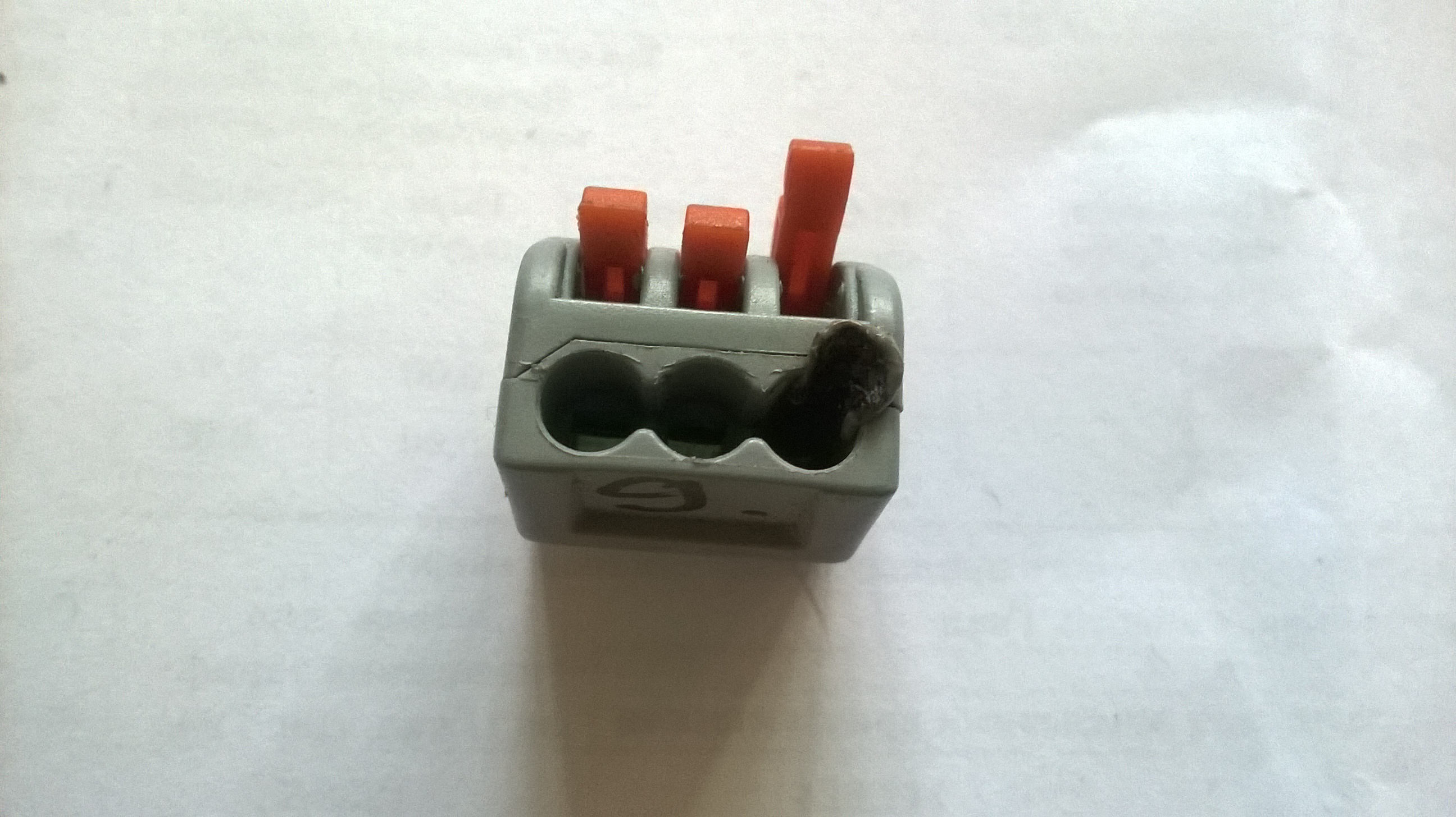

Купил не самые дешевые китайские светильники под цоколь GX53, с лампой, к слову за 23$ штука. Корпус алюминий, изготовление неплохое, удивило наличие клеммника и заземленного корпуса. Сегодня стал их монтировать, естественно винтовой клеммник в топку-меняю на Ваго и тут неприятно удивило то, что практически на всех светильниках провода были зажаты в изоляцию. Т.е. по неопытности или по рас3,14здяйству не перепроверив, можно было бы попасть на неслабый гембель....
А это точно изоляция на фото? Просто окончания проводов на моих светильниках тоже были обжаты. Но там была какая-то латунная хрень.

Точно. На что ещё она может быть похожа?:) Следы от винтов четко отпечатались на изо., приглядитесь.
00205d42e3_3321536_31221337.jpg"]00205d42e3_3321536_31221337.jpg[/url]
00204a3592_7451485_31221349.jpg"]00204a3592_7451485_31221349.jpg[/url]
тоже пару раз попадал на такое со светильниками новодворски. с тех пор клемник перекручиваю и готовлю на полу и только потом лезу на стрмянку.
У них еще может быть прикол с заземлением - сначала сверлят отверстие под болт, а потом покрывают весь корпус порошковой краской. Т.е. контакт провода заземления с корпусом - "никакой".
