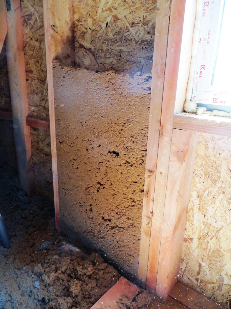

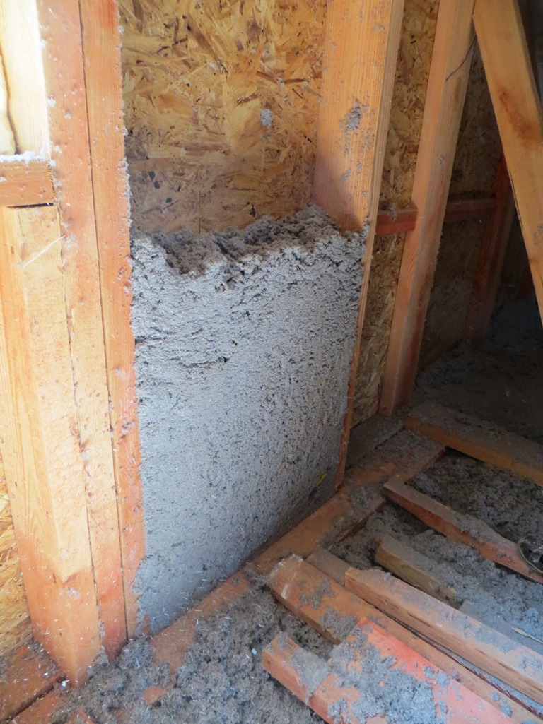

Металлический каркас с Эковатой.
Мое мнение по этому дому самое отрицательное: нафига металлический каркас и нафига эковата (очень скептически отношусь к эковате.) Так же как и опилки, эковата проседает (ну не так сильно) а по цене раз в 5-10 дороже этих самых опилок... Не вижу смысла.
В общем, был я в этом доме, где-то через месяца 3-4 как задули мокрым способом эковату. Влажность жуткая. Как в бане.

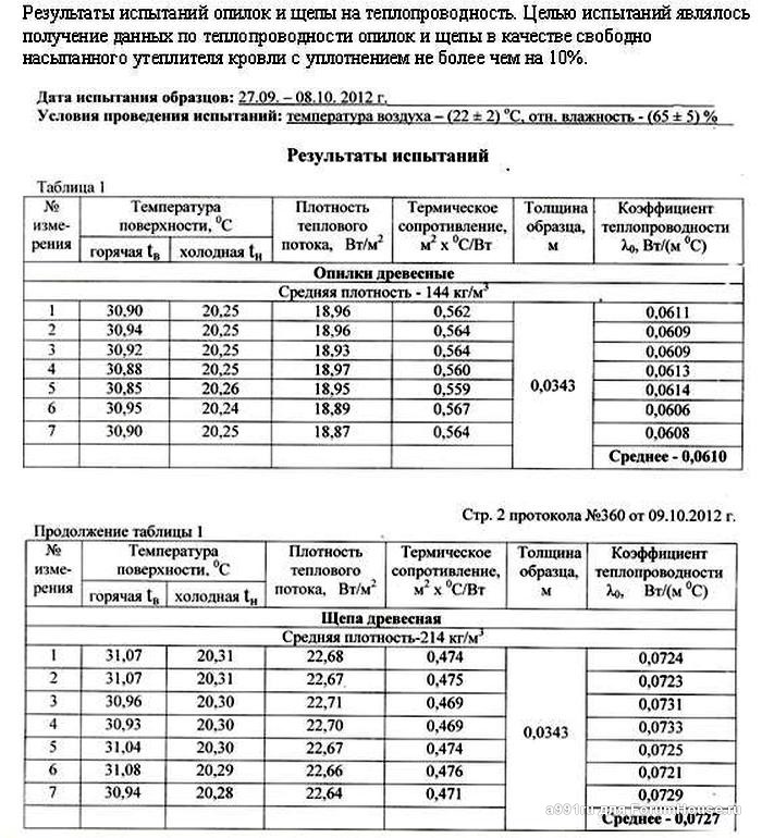

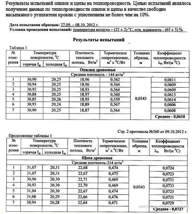

Немного по теплопроводности опилок. Я находил данные от 0,05 до 0,09 и не больше (для сравнения: мин.вата 0,038, почему-то именно 0,038, не 0,04, а именно 0,038, видно меньше сделать не реально).
В прикрепленном файле данные испытания опилок. И все они близки к 0,06.
Т.е. опилки всего лишь в 1,5 раза теплпроводнее мин. вате. И значит 15 см мин ваты = 22 см опилок.
Что есть примерно истина.
А вторая часть истины, что опилки примерно раза 2 дешевле самой дешевой рулонной мин.ваты, плотностью 15 кг/куб, которая настолько дешева, что от простого прикосновения сжимается раза два.
У меня в стенах - 33 см опилок, на перекрытии где-то 40-50.
