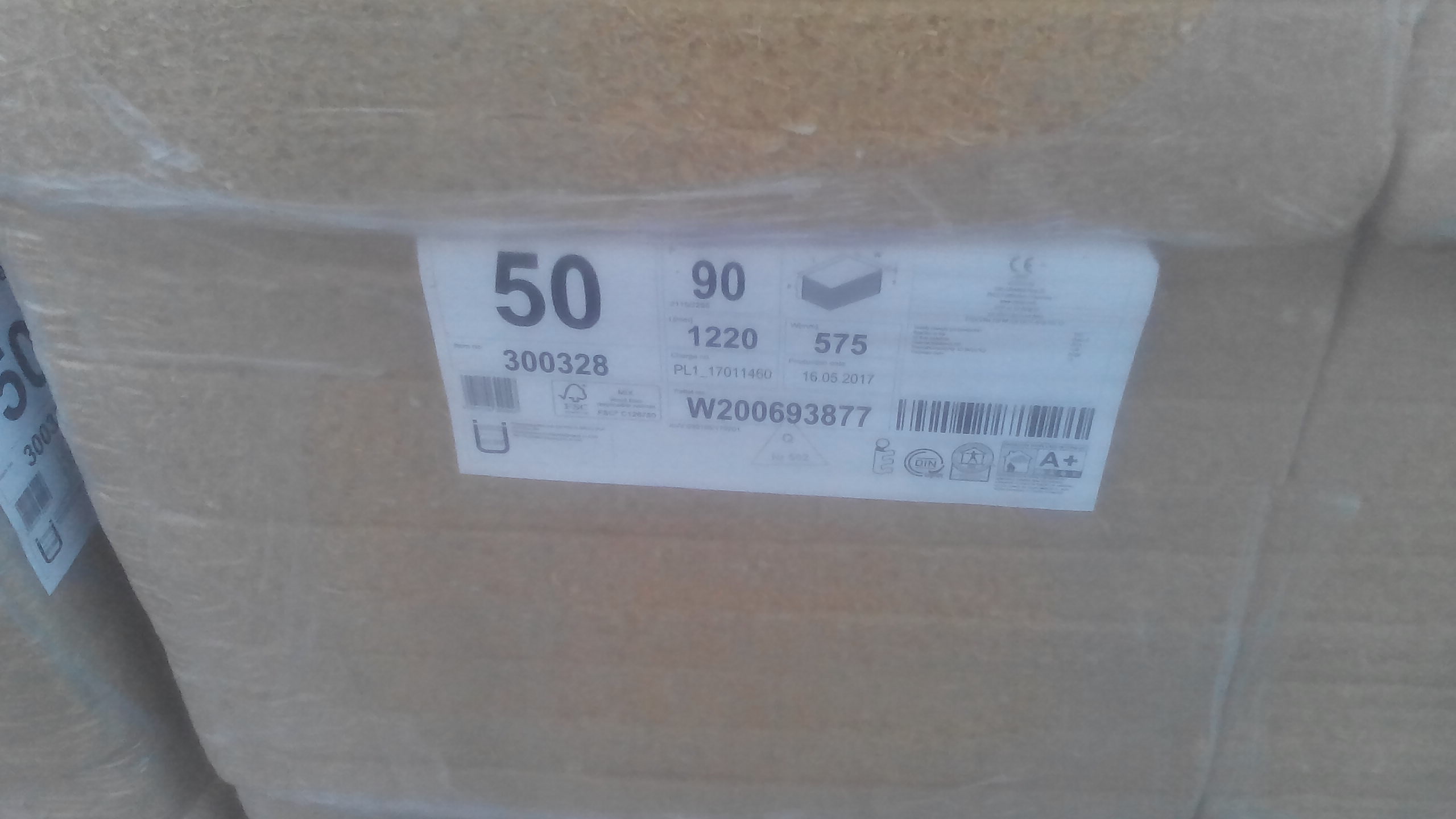

Ребят, а кто сталкивался с утеплителем Steico (древесным) ?
Кто-то может прикинуть разницу в цене между ним и хорошей минватой для мансардного дома в 100 квадратов?

200 - 250 грн квадрат
для понимания удорожания строительства необходима не только цена, но и количество. Опять же стены внутри придется прокладывать той же стеико? дорого, а утеплять межкомнатные перегородки нет смысла. Просто шумоизоляция? Может есть варианты бюджетнее? у стеико кстати тоже есть шумоизоляционные плиты. но какова цена? интернет скупится на эту информацию.
Опять же минвата есть разная по цене. Изучу какая вменяемая. Надо же с чем-то сравнивать.
К примеру минвата 100, древесная 250 грн за квадрат, нужно её 200 (??) квадратов. Итого переплата 1150 долларов - это ок
или там 500 м2 и переплата допустим 5000 долл. - это совсем не ок для моего бюджета... (пример теоретический прошу учесть при прочтении)

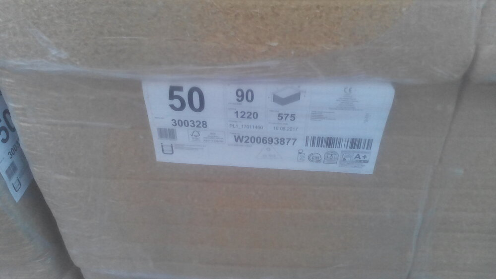

А теперь по стейко. 50-4,38 евро, 100-7,36евро
ну т.е .квадрат 100ки так и выходит в 200-250 грн

Да согласен. Просто исходя из этой цены и толщины закладки , образуется цена кв.м утепления.
Добавлено через 6 минут
Просто 150 утепление 11,74, а двухсотое 14,72, то есть 340 и 426. Цена простого утепление 200 будет Максиму м 200 гр. А там просто просчитать.
я правильно понимаю, что внешняя стена 340-426 грн / м2, а крыша 680 грн/м2 ?
