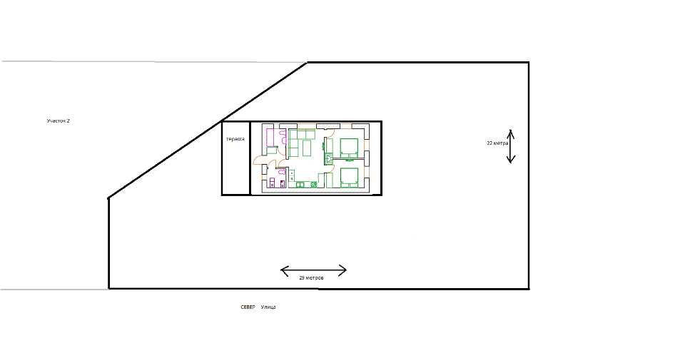

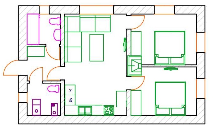

irainmost,пропустил много сообщений, на какой технологии строительства дома остановились и стоит ли на зиму делать фундамент? тем более муки выбора не закончились или я опять, что то пропустил :(
мне нравится идея каркасника но с более экологичным утеплителем, чем минвата. СИП такому варианту проигрывает. Но пока нет хотя бы примерной сметы окончательно не решу. А смета будет после определенности с фундаментом.
лучше ли будет фундмент сделать до зимы? однозначного правильного ответа не существует. в уравнении неизвестных явно больше, чем допустимо, для его решения. Попробую в ближайший месяц подставить туда константы.
пока рисую эскиз дома и думаю какую лучше купить лопату для первичной геологии участка своими силами )) топор фискарс, наверное и лопату тоже этой фирмы возьмем. вот пожалуй и вся уверенность на сегодня. ))
