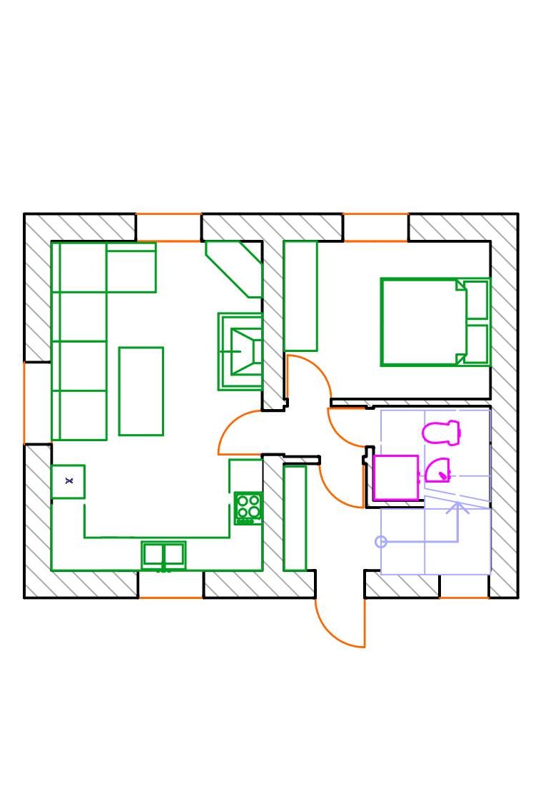

Иван, тип это что имеется ввиду? В любом случае отвечаю на Ваш вопрос как поняла его: Мы хотим дом с мансардным этажом, 120-130 м2. Примерно такого плана servusdom.dp.ua/proekt-rio-10282-m-kv/ В субботу также смотрели новые дома и одно- и двухэтажные под отделку. Это были небольшие домики, как нам нужно. Хоть бери и покупай. Столько геморроя избежим, плюс обои поклеил и заехал. Но! хочется под себя всё... Короче после того, как зашли и посмотрели несколько вариантов, стало понятно, что и я и муж не можем себя заставить полюбить одноэтажный дом. Вот не наше, хоть тресни... Хотя мы в таком жили, дело привычки. Семейный совет решил, что 2 полноценных этажа выгонять без разных эркеров и сложных крыш это будет свечка, так что наш удел правильно сделать и утеплить мансардный и на таком варианте пока остановились. Всех желающих расписать , как мы глупые пожалеем прошу не тратить силы, а вот критика проекта Рио приветствуется, лучше него ничего не нашла.

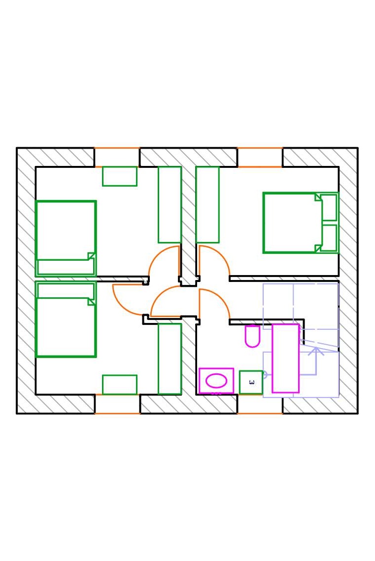

ИМХО, лучше было бы:
1.Убрать ломаные углы стен, т.е. сделать прямоугольник правильной формы.
2. Сделать стену посередине.
3. Конек крыши не вдоль дома, а поперек.
4. Лестницу не забежную, а с площадкой.
5. Не делать мансардные окна (привет тараканам).
И все это поместится в 96 кв.м вместо 102,82 при том же наборе помещений и функционале.
да!
возможно
да
да
)))))))))) я борюсь с этим желанием.
"И все это поместится в 96 кв.м вместо 102,82 при том же наборе помещений и функционале"
и всё бы ничего, но эта комнатка возле кухонной зоны мне нужна, причем побольше.
Добавлено через 14 минут
спальни на 2м этаже наверное будет две. не вижу смысла в 3х маленьких. на 1м этаже будет скорее кабинет, чем спальня.
напоминаю ребенок планируется в количестве максимум 1 штука.
так почему не жить в палатке, она тоже правильной формы. В проекте Рио есть зонирование кухня-гостевая + кладовка.
зачем?
типа уменьшить площадь крыши и увеличить площадь фронтонов и убить всю архитектуру
если правильная забежная лестница то по удобству не уступает с площадкой, но места меньше.
тараконов надо травить. мансардные окна очень интересные в доме, особенно в плане инсоляции и обьема помещения.
а что вы с экономили, набор помещений и функционал отличается. разница по площади 7 м2, но в варианте Вадима нет зонирования, осутствует кладовка, помещения немного больше, но все как то друг на друга налеплено. Мне больше нравится РИО. Сделайте фасады, кровлю как Вадим предлагает и получите ни какой дом в плане экстерьеров, останется покрасить в желтый цвет и будет вам счастье
- убрать ломанные стены в моем случае хочется, чтобы за те же деньги получить больше внутреннего пространства. будет возможность будут и архитектурные красоты.
-хочу большую террасу, возможно один вход - мысленно разворачиваю крышу
-лестницу надо бы не травмоопасную. у меня ещё собака, которая и на обычной лестнице летает и падает. ну и детишки в планах. те вообще под ноги не смотрят.
- экстерьер и мансардные окна пока не выдерживает наш скромный бюджет (( с другой стороны если нельзя, но очень хочется, то можно ))
Внешний вид дома Вас будет волновать первый год максимум. А хорошая удобная лестница все время. А мансардный этаж? Климат меняется и у нас становиться все жарче. Мансарда ,как бы ее не изолировать , все равно ей остаётся. И никакой кондер не спасёт . Чем бы посоветовал не жертвовать, так это террасой. Хоть и малое время эксплуатируется, но как приятно вечерком поседеть.
не мало! мы у друзей на ней все летние вечера проводили. и не только летние.
с остальным согласна.
